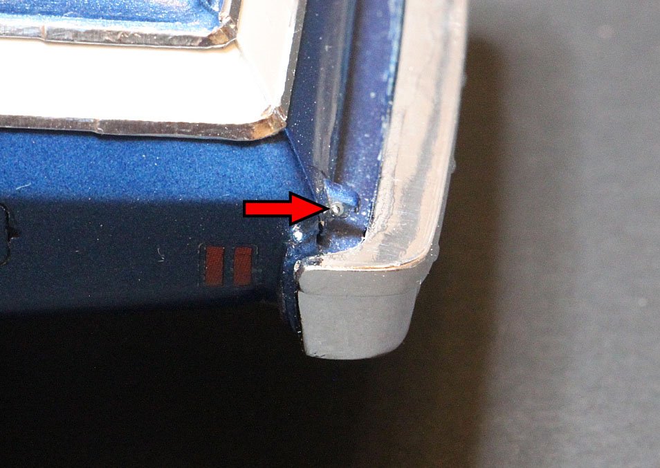

NikoFF 415 Опубликовано 14 Nov 2025, 03:03:27 Жалоба Поделиться Опубликовано 14 Nov 2025, 03:03:27 Честно говоря, увидев кузов в плёнке подумал, что он вернулся с длительного хранения На торпеде уголок возле майфуна надо было шлифануть, смотрится замятым. Ссылка на сообщение Поделиться на другие сайты

AeroMax 1348 Опубликовано 14 Nov 2025, 11:11:27 Автор Жалоба Поделиться Опубликовано 14 Nov 2025, 11:11:27 14 минут назад, RBPencil сказал: а мне напомнило сэндвич... Спасибо, Други! На самом деле косяков хватает: где-то шлифануть, где-то подкрасить. Однако больше пугает процесс приклеивания молдингов, прикрывающих переход цветов. Теперь я прихожу к выводу, что надо было их приклеить ДО покраски. Раньше боялся, что полировать с ними сложно будет. Теперь ссу, что нет права на ошибку на отполированном кузове. Но мы прорвёмся! 1 Ссылка на сообщение Поделиться на другие сайты
ADSanJ 397 Опубликовано 14 Nov 2025, 18:23:45 Жалоба Поделиться Опубликовано 14 Nov 2025, 18:23:45 7 часов назад, AeroMax сказал: Спасибо, Други! На самом деле косяков хватает: где-то шлифануть, где-то подкрасить. Однако больше пугает процесс приклеивания молдингов, прикрывающих переход цветов. Теперь я прихожу к выводу, что надо было их приклеить ДО покраски. Раньше боялся, что полировать с ними сложно будет. Теперь ссу, что нет права на ошибку на отполированном кузове. Но мы прорвёмся! Масками закрой кузов, оставив только места где будет молдинг и ничего не пострадает. 1 Ссылка на сообщение Поделиться на другие сайты

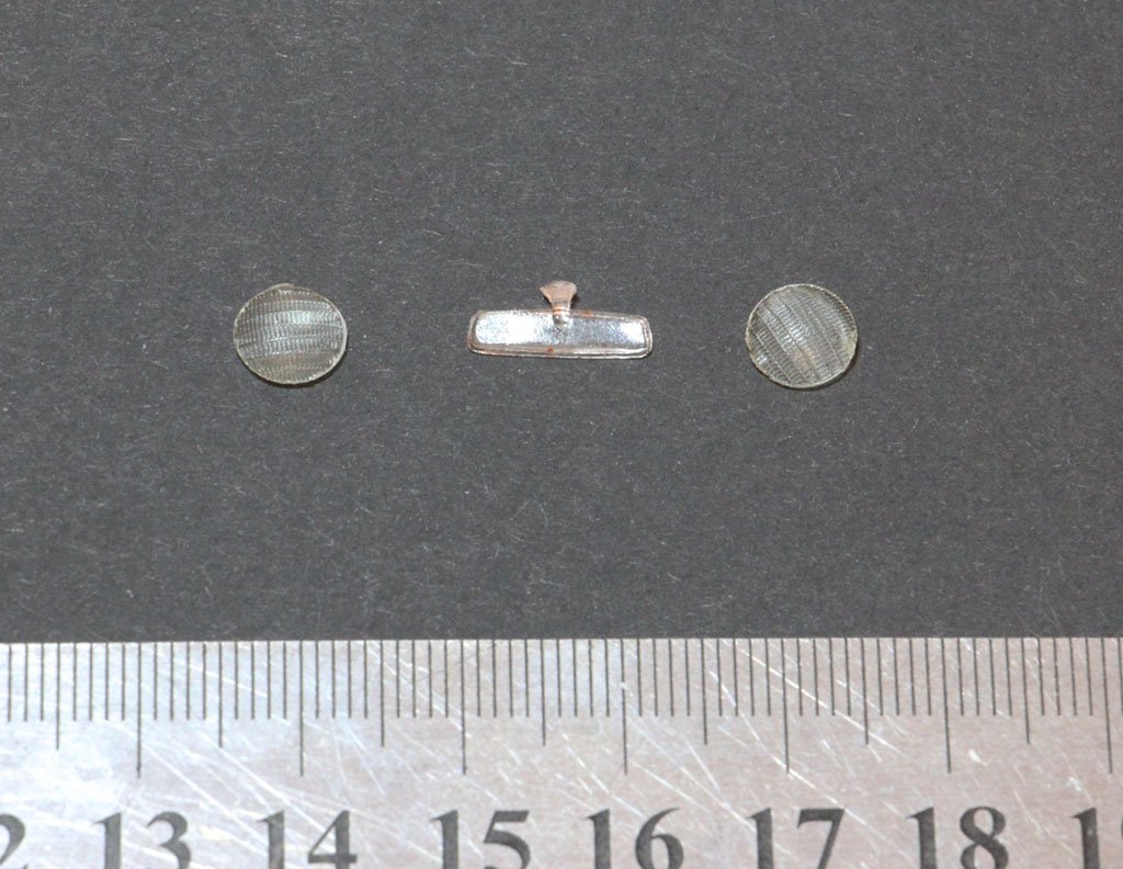

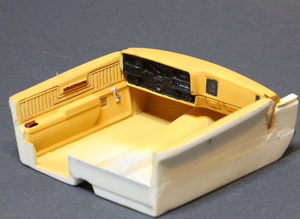

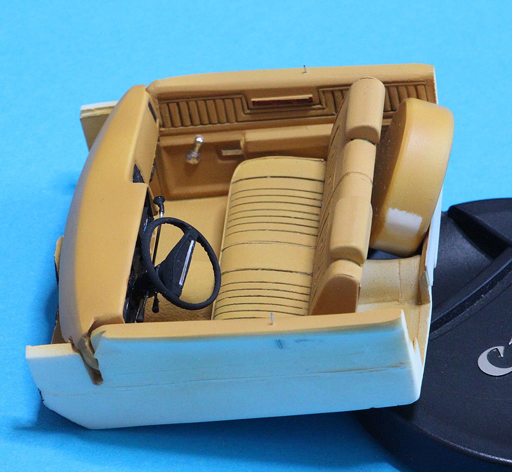

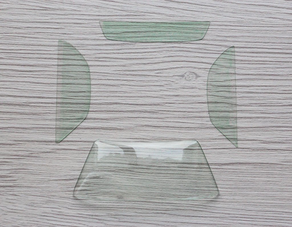

Популярный пост AeroMax 1348 Опубликовано 23 Jan 2026, 10:52:38 Автор Популярный пост Жалоба Поделиться Опубликовано 23 Jan 2026, 10:52:38 Привет, Други! Ещё капелька обновлений: подготовил стёкла, правда боковые, похоже использовать не буду. Откопировал линзы фар и салонное зеркало от прочих китов Ну и салон обрастает подробностями Запаска и диван ещё не приклеены Спасибо за внимание! 13 Ссылка на сообщение Поделиться на другие сайты
cuba_13 3579 Опубликовано 23 Jan 2026, 15:08:06 Жалоба Поделиться Опубликовано 23 Jan 2026, 15:08:06 4 часа назад, AeroMax сказал: Откопировал линзы фар и салонное зеркало от прочих китов Сергей, а можно пожалуйста подробнее про метод копирования? И из чего отливки? Ссылка на сообщение Поделиться на другие сайты

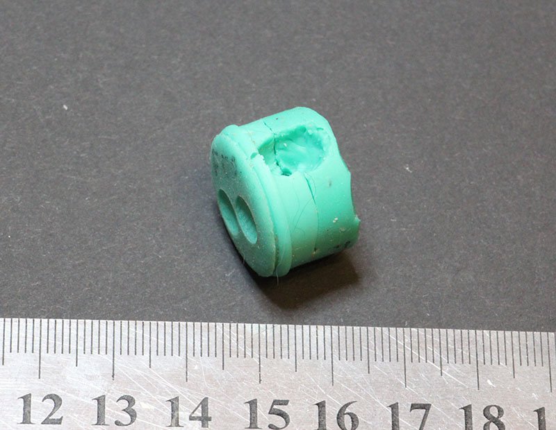

Популярный пост AeroMax 1348 Опубликовано 23 Jan 2026, 16:54:17 Автор Популярный пост Жалоба Поделиться Опубликовано 23 Jan 2026, 16:54:17 (изменено) 1 час назад, cuba_13 сказал: Сергей, а можно пожалуйста подробнее про метод копирования? И из чего отливки? Я пользовался смолой Lasil Clear 10, купленной несколько лет назад. На сколько понял - её сейчас нет у нас в продаже, но есть похожая: https://lassoplast-shop.ru/plastik-lasilclear-20-a-v/ Для изготовления формы использовал Lasil C: https://lassoplast-shop.ru/rezina-lasil-s-osnova-otverditel/ Форма двухсоставная (как бы из двух половин). Подготовка: выстелил дно пластилином, впечатал деталь с литьевыми каналами наполовину. Залил силиконом. На следущ день удалил пластилин, промазал разъём вазелином и залил вторую половину. Формы делаю разъёмными только на половину или на треть. Мне так удобнее. Да, забыл добавить, что Lasil Clear отверждается около двух суток. Изменено 23 Jan 2026, 16:58:07 пользователем AeroMax 7 Ссылка на сообщение Поделиться на другие сайты

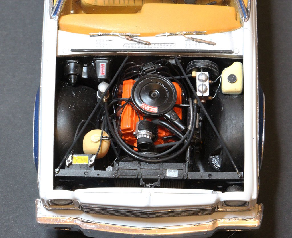

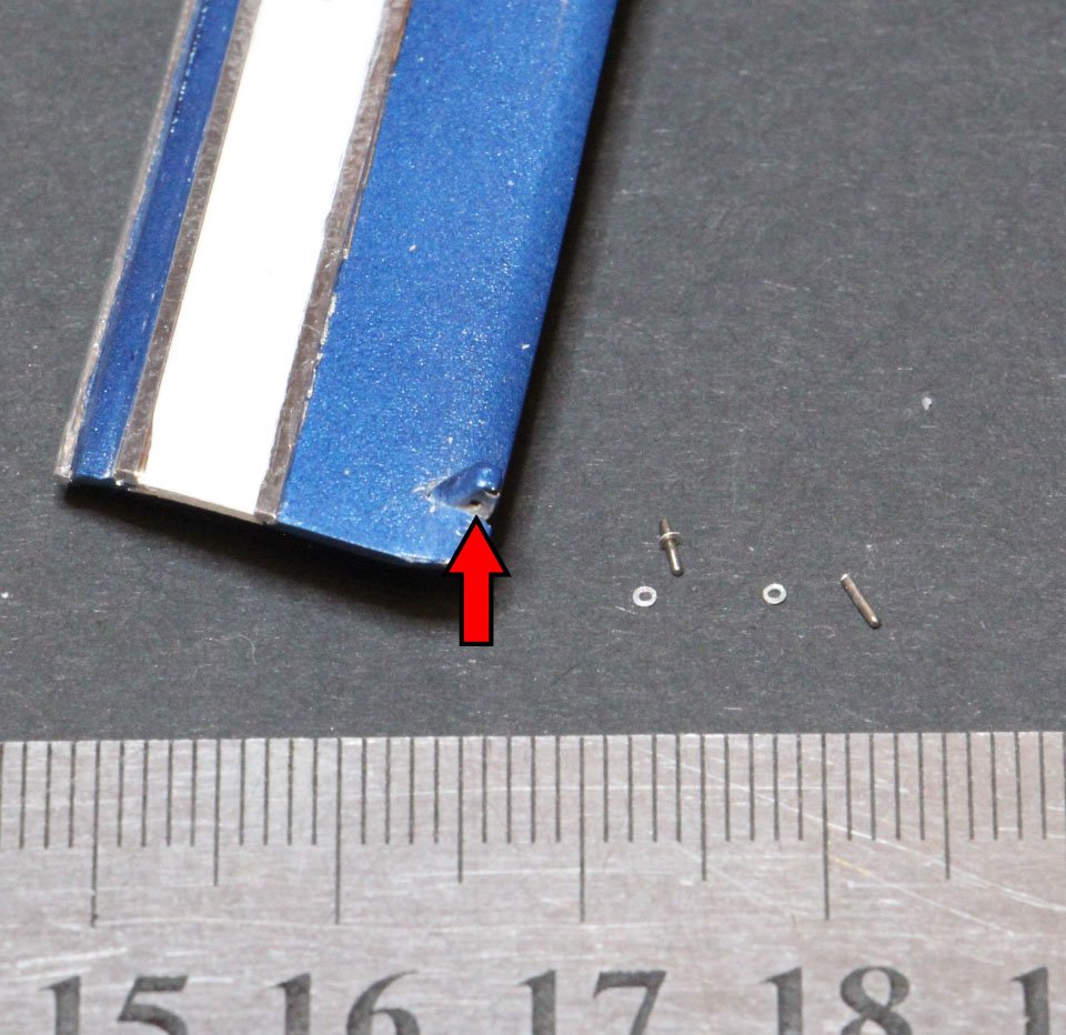

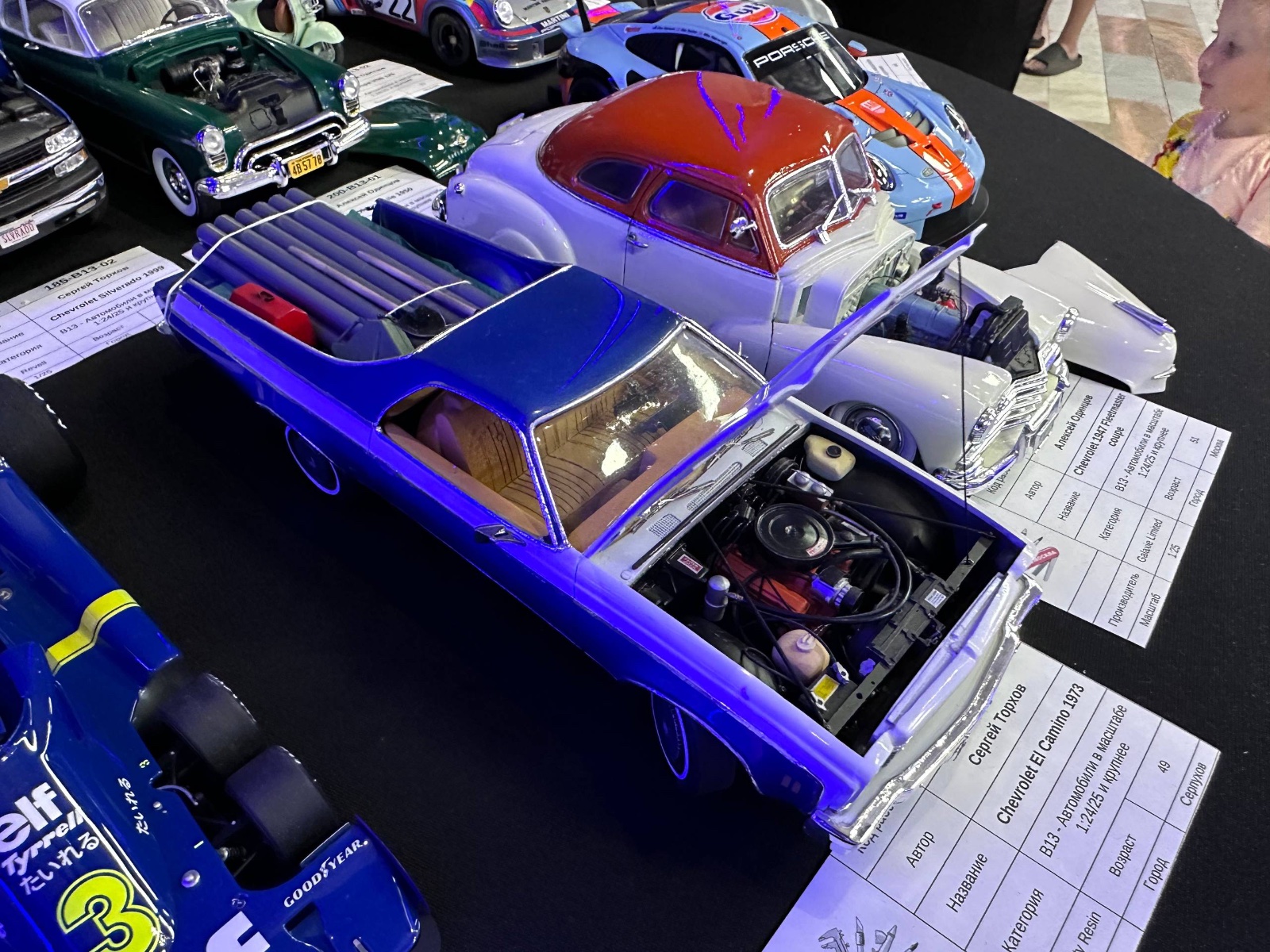

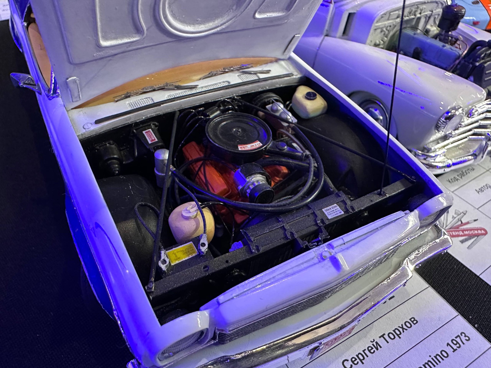

Популярный пост AeroMax 1348 Опубликовано 30 Jan 2026, 15:20:49 Автор Популярный пост Жалоба Поделиться Опубликовано 30 Jan 2026, 15:20:49 Привет, Други! В рамках хохмы решил сфотографировать ось петель заднего борта и "стопорные" шайбы. Потребовалась некоторая сноровка, чтобы собрать это на месте Подкапотное нашаманилось тоже не сразу. Многое пришлось подгонять, подрезать, подпиливать Вообще женитьба кузова и шасси происходила с уговорами, пинками и известной матерью. После доработок кузова и передних крыльев одно в другое входит очень туго. На грани поломки чего-нибудь. Тут я очканул и решил лишний раз не примерять "телевизор" и моторный щит. А зря! Когда всё было на мази на клею, оказалось, что капот, падла - не желает закрываться. А когда шасси в кузове, "телевизор", сцк, уже не вытащить. Никак. Танцы со шкурением капота снизу не к чему не привели. На этом месте меня отрубило и перенесло в кровать. Утро вечера мудренее, так что план "заломать Camino" я отставил. Оттапырил от кузова только переднюю часть шасси. Вернее она сама отошла, нажми я с ноги на "телевизор". Капот тут же стал закрываться. Даже распорки поместились. Мораль такова: "7 раз примерь и один - приклей!" Чёт я разговорился! Во! Номерочки будут Мичиганские. Спасибо за внимание! 11 Ссылка на сообщение Поделиться на другие сайты
Николай_ 5853 Опубликовано 30 Jan 2026, 15:53:08 Жалоба Поделиться Опубликовано 30 Jan 2026, 15:53:08 (изменено) Хохма удалась! Как вы, батенька, умудряетесь четвертый год все это собирать, нам ниасилить, но, в любом случае, за титанизм респект и уважуха! За столько лет строительства, уверен, к этой работе должен быть применен особый оберег, защищающий от бубнения некоторых индивидуумов, про провода разного цвета от аккумулятора и прочих несоотвецтвий намотки пружин. Как бы там ни было, для меня эта сборка — непрерывный источник вдохновения! Удачи и далее! Изменено 30 Jan 2026, 15:56:21 пользователем Николай_ Ссылка на сообщение Поделиться на другие сайты
yura1961 3899 Опубликовано 30 Jan 2026, 17:05:51 Жалоба Поделиться Опубликовано 30 Jan 2026, 17:05:51 56 минут назад, Николай_ сказал: , про провода разного цвета от аккумулятора Какого цвета провода на аккумуляторе это по барабану,а вот то что минусовой провод ВСЕГДА идет до ближайшей точки крепления на кузове а не так как делают некоторые, уводят его куда то под кузов. @AeroMax Сережа,шланги от печки идут в район помпы,а у тебя они полностью огибают двигатель. 3 Ссылка на сообщение Поделиться на другие сайты

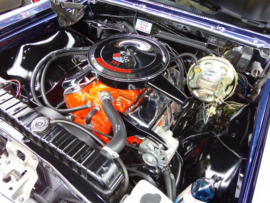

AeroMax 1348 Опубликовано 30 Jan 2026, 18:05:48 Автор Жалоба Поделиться Опубликовано 30 Jan 2026, 18:05:48 2 часа назад, Николай_ сказал: Удачи и далее! Спасибо, Коль! 58 минут назад, yura1961 сказал: Сережа,шланги от печки идут в район помпы,а у тебя они полностью огибают двигатель. Не имею ничего против, но я по этой фотке делал: Ссылка на сообщение Поделиться на другие сайты

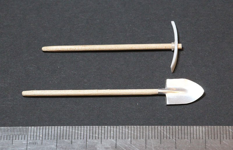

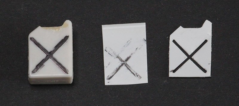

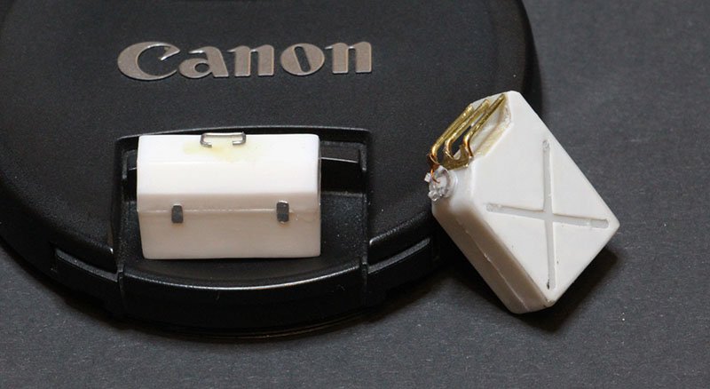

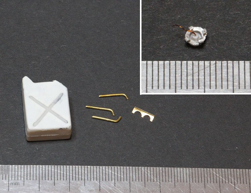

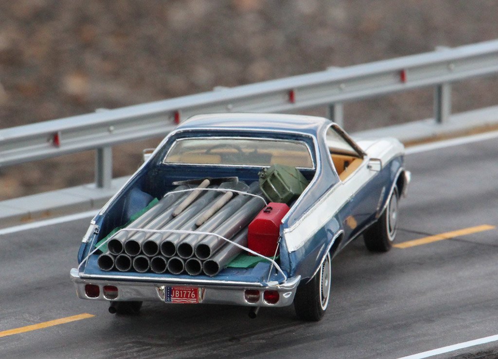

Популярный пост AeroMax 1348 Опубликовано 5 Feb 2026, 19:05:51 Автор Популярный пост Жалоба Поделиться Опубликовано 5 Feb 2026, 19:05:51 Добренького вечерочка! Не любо оставлять кузов пустым раз уж он есть. Любо укантропупить его по самые борта. С этой целью сварганил покЛАЖУ. Начал с канистры (из старого кита) и ящика инструментов (из другого старого кита). И что характерно? Канистра-то не правильная! Штампы, понимаешь, выпуклые, а должны быть впуклые! Ein moment! Что в переводе означает: "Ща я мухой метнусь за инструментом!" И канистра превращается... ой, технический процесс.... ....тут кто-то заготовок набросал! Чуть не споткнулся. Извольте, понимаш! Ну и такой инструмент всегда должон быть в кузове, я считаю! Спасибо за внимание! 12 Ссылка на сообщение Поделиться на другие сайты
cuba_13 3579 Опубликовано 6 Feb 2026, 06:47:53 Жалоба Поделиться Опубликовано 6 Feb 2026, 06:47:53 Вот это уровень! Не представляю, как ты с такой мелочёвкой работаешь. Ссылка на сообщение Поделиться на другие сайты
yura1961 3899 Опубликовано 6 Feb 2026, 07:22:08 Жалоба Поделиться Опубликовано 6 Feb 2026, 07:22:08 12 часов назад, AeroMax сказал: Ну и такой инструмент всегда должон быть в кузове, я считаю! Ну такой инструмент должон быть в кузове полноприводного пикапа,а не легкового авто с кузовом на котором в супермаркеты ездили,я считаю! Ну инструмент конечно на 5+,особенно лопата Ссылка на сообщение Поделиться на другие сайты
boxer 1032 Опубликовано 6 Feb 2026, 07:23:12 Жалоба Поделиться Опубликовано 6 Feb 2026, 07:23:12 12 часов назад, AeroMax сказал: ой, технический процесс.... Круто ты ее вывернул! Ссылка на сообщение Поделиться на другие сайты
AeroMax 1348 Опубликовано 6 Feb 2026, 09:27:29 Автор Жалоба Поделиться Опубликовано 6 Feb 2026, 09:27:29 2 часа назад, cuba_13 сказал: Не представляю, как ты с такой мелочёвкой работаешь. Пользуюсь лупой с подсветкой. 2 часа назад, yura1961 сказал: Ну такой инструмент должон быть в кузове полноприводного пикапа,а не легкового авто с кузовом на котором в супермаркеты ездили,я считаю! Ну на Camino вполе могли и фермеры и сантехники ездить, канализационные трубы возить. Ну где трубы, там и кирка с лопатой. Ссылка на сообщение Поделиться на другие сайты
PETERSON 10049 Опубликовано 6 Feb 2026, 10:12:27 Жалоба Поделиться Опубликовано 6 Feb 2026, 10:12:27 (изменено) 45 минут назад, AeroMax сказал: Ну на Camino вполе могли и фермеры и сантехники ездить, канализационные трубы возить. Ну где трубы, там и кирка с лопатой. Точно. Можно заглянуть в кузова машин не с рекламных постеров и увидеть там вот такое. А фермеры даже в рекламном постере есть, который уже был тут ранее показан. Изменено 6 Feb 2026, 10:13:12 пользователем PETERSON Ссылка на сообщение Поделиться на другие сайты
