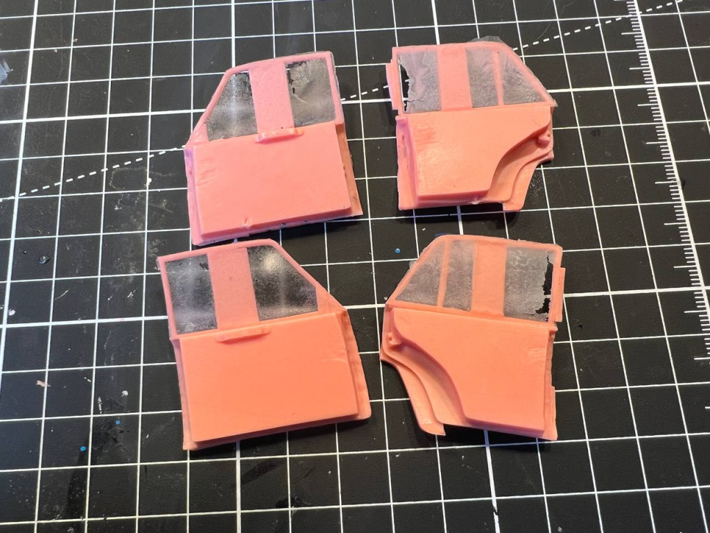

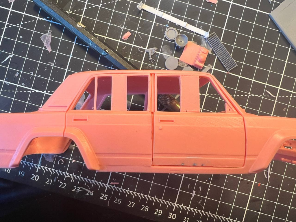

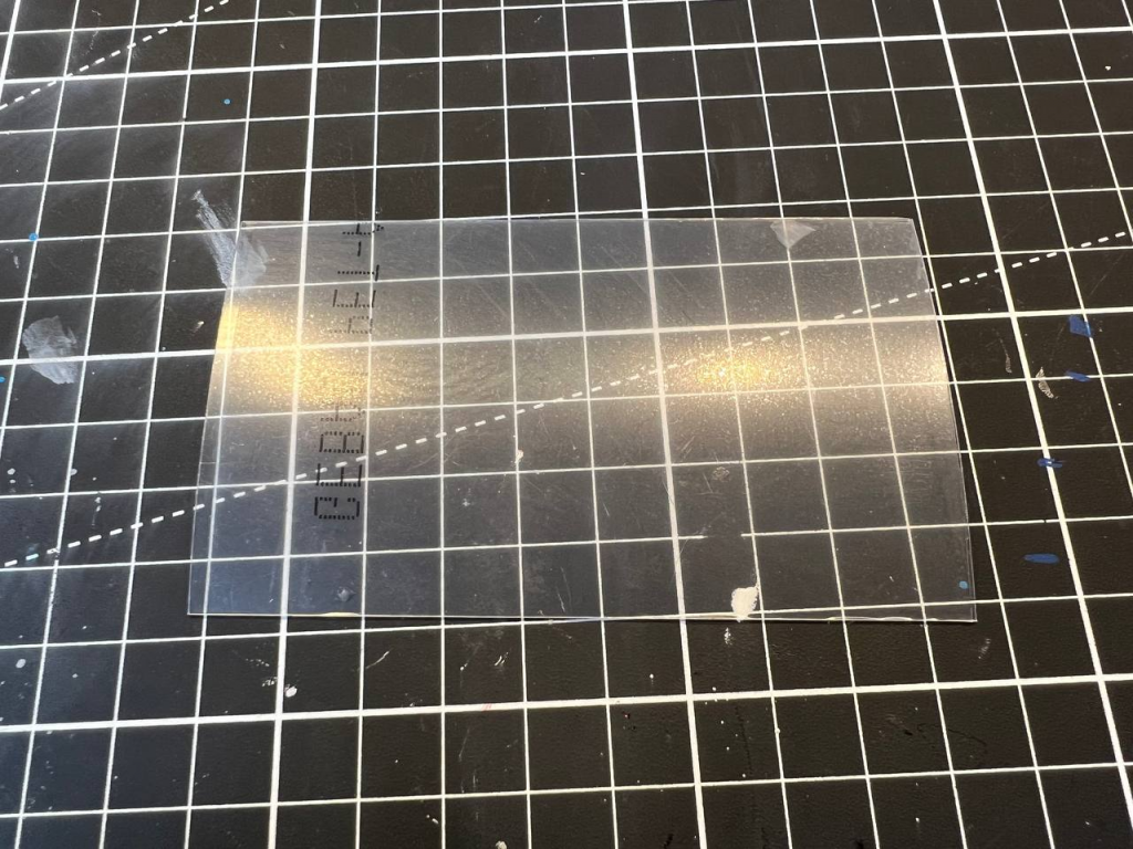

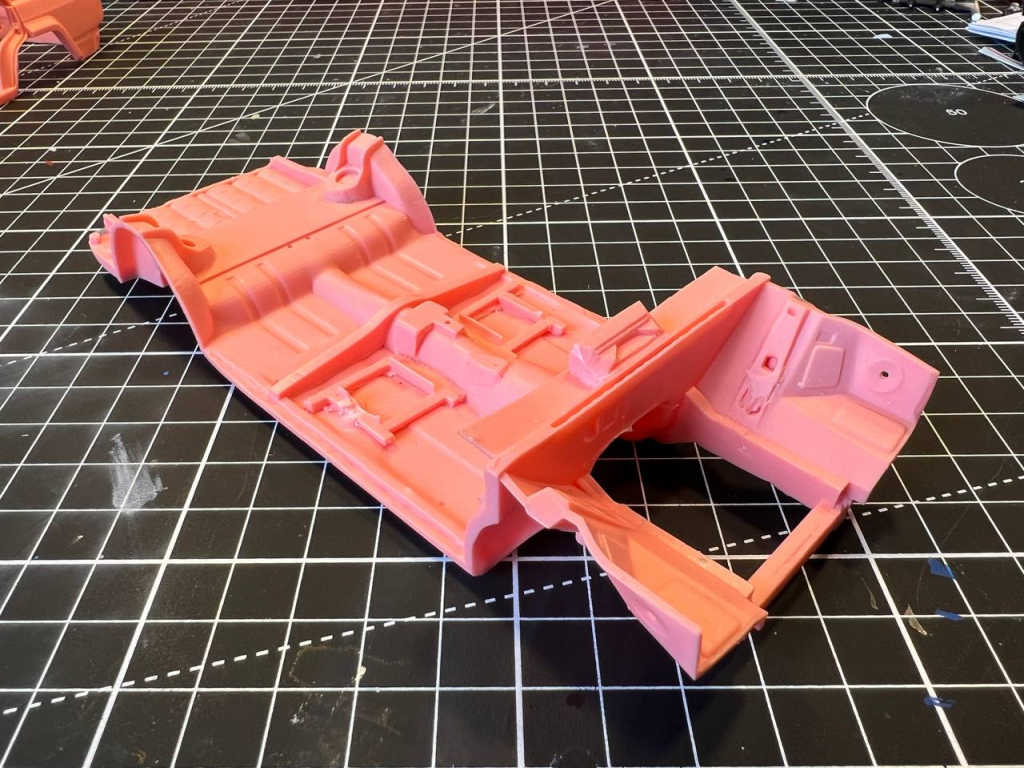

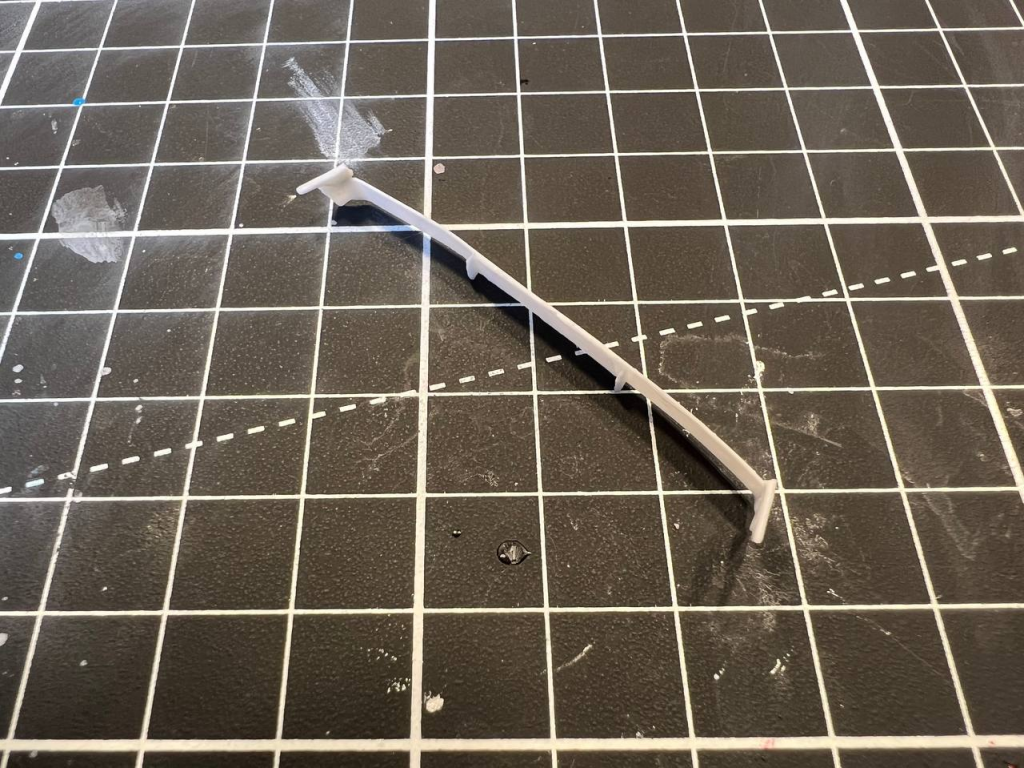

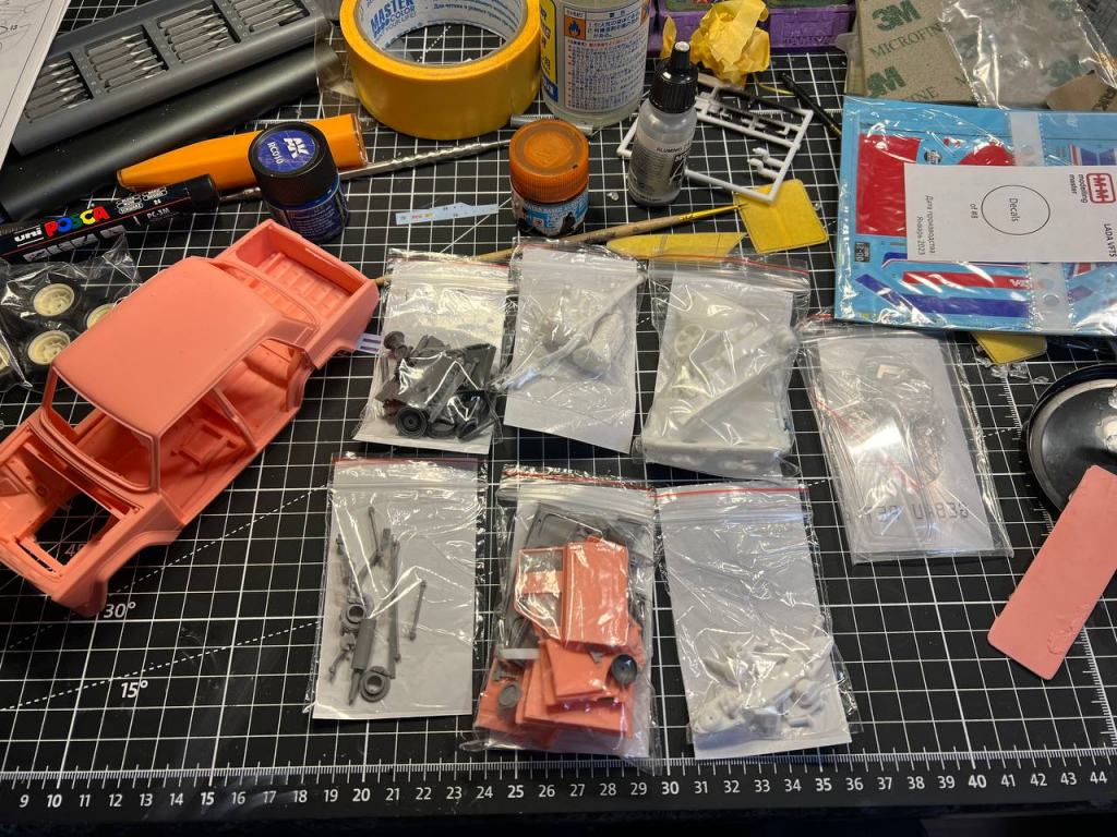

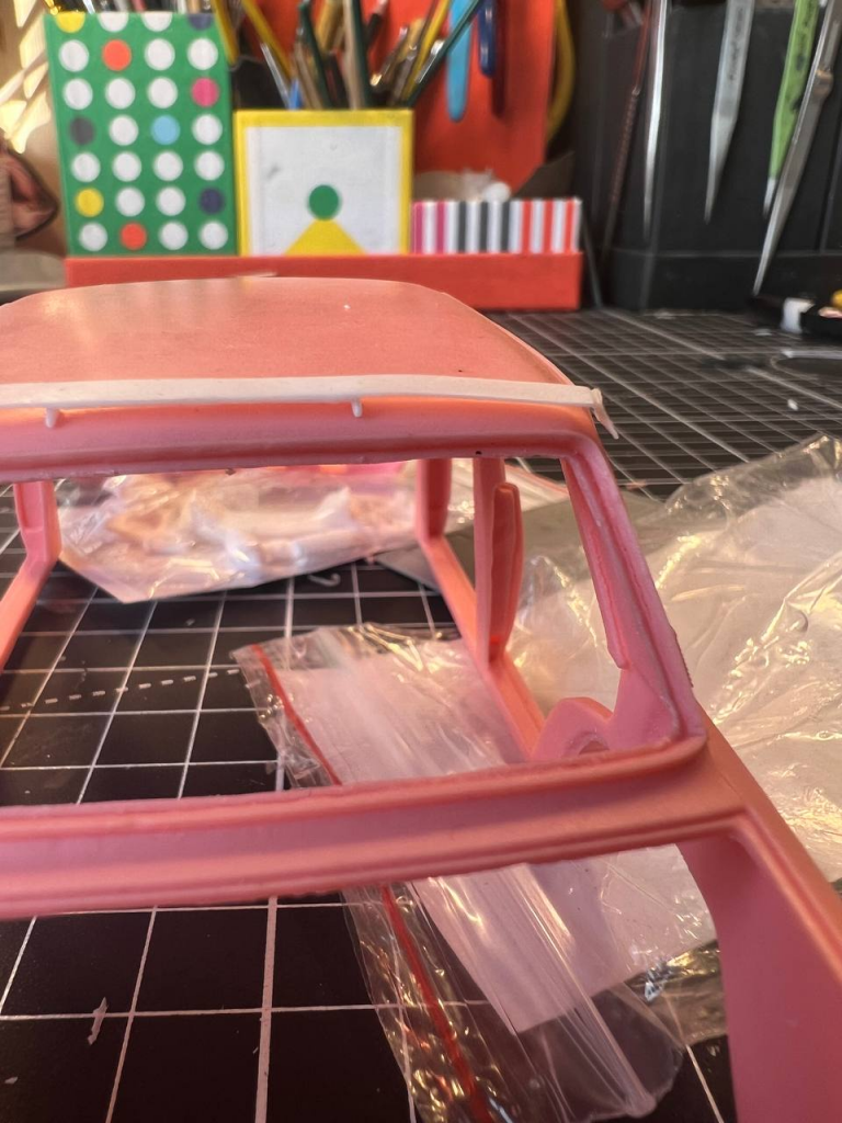

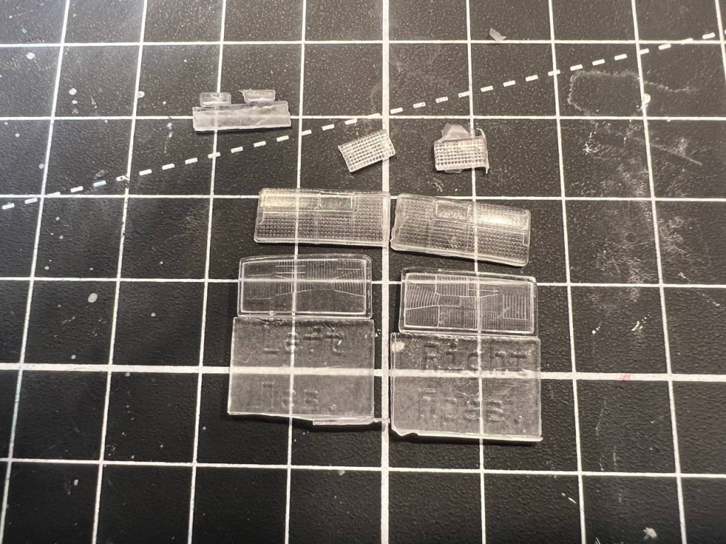

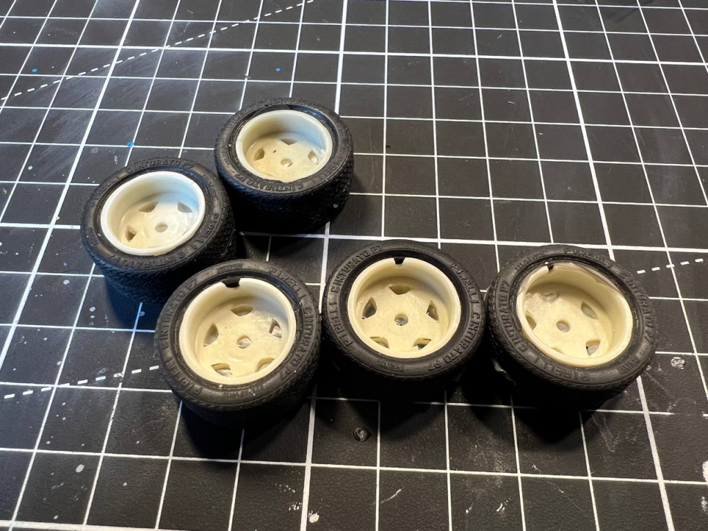

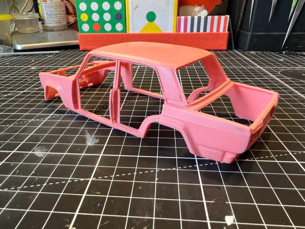

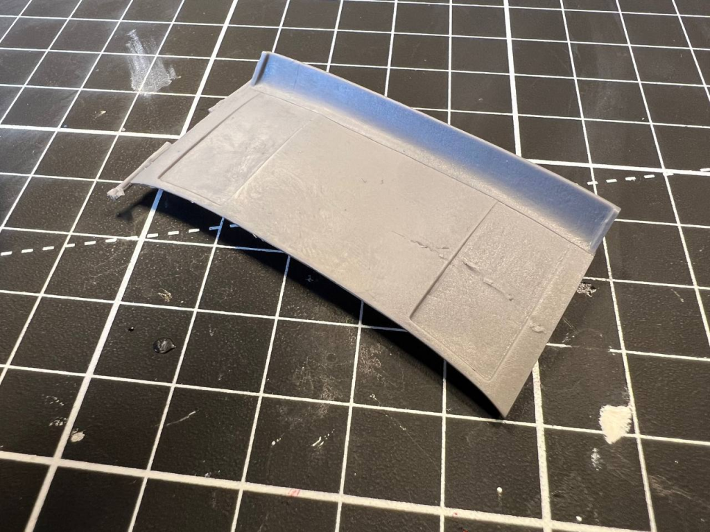

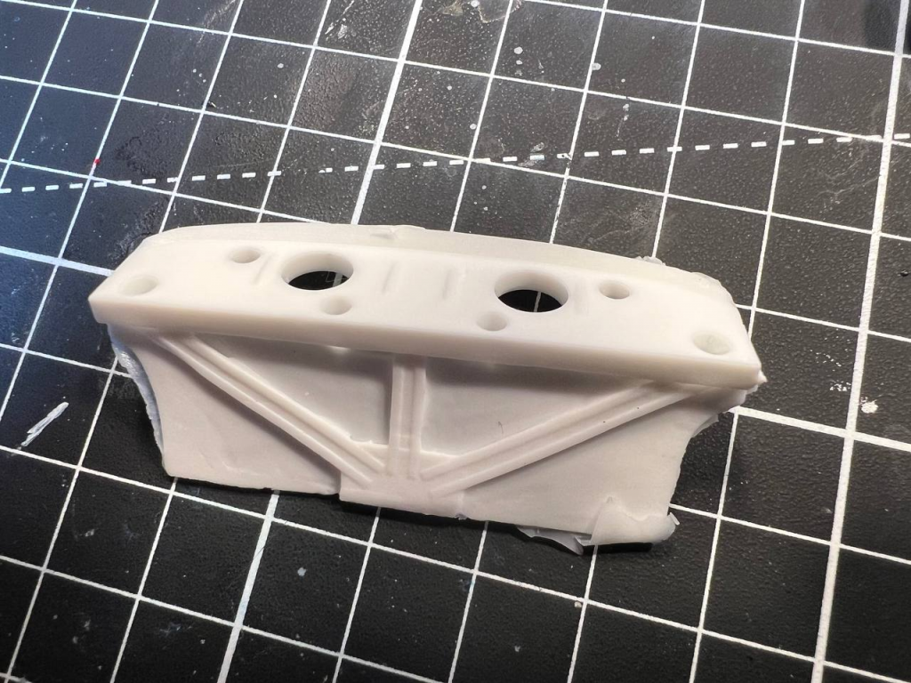

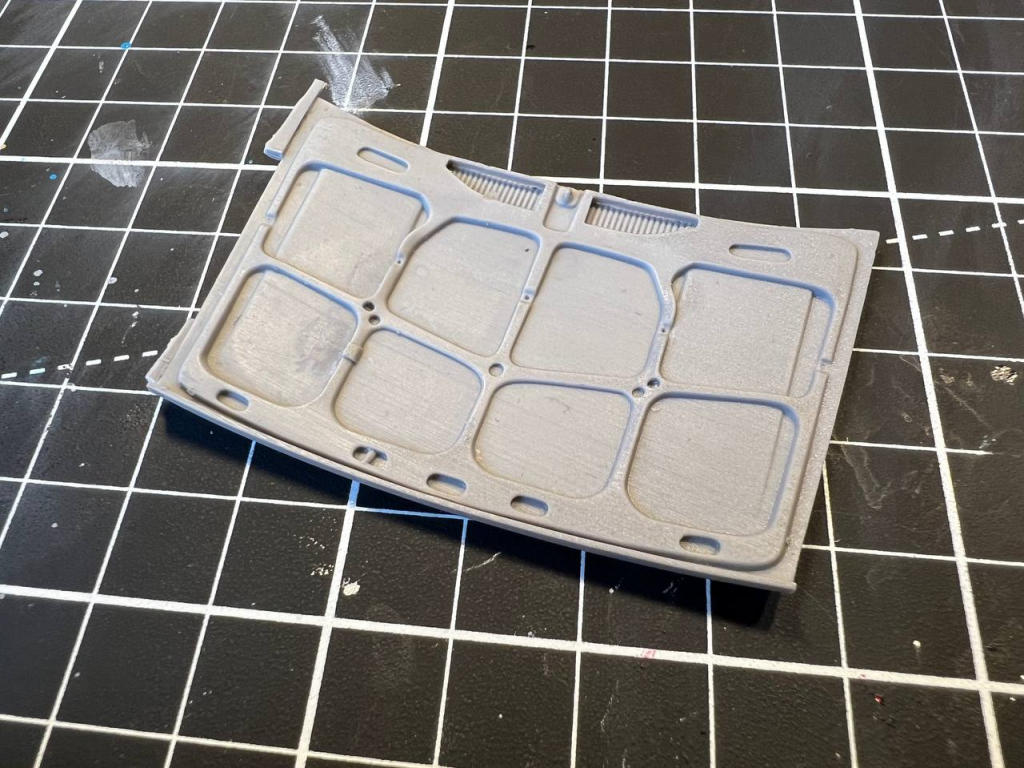

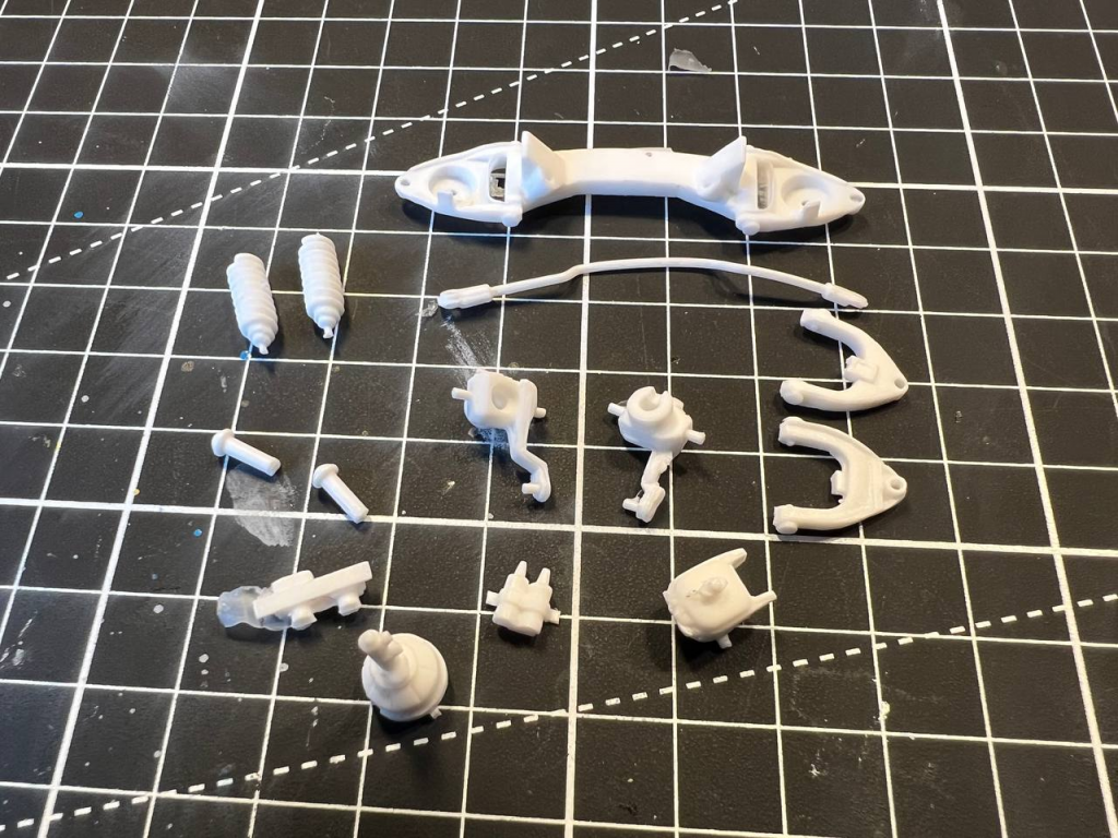

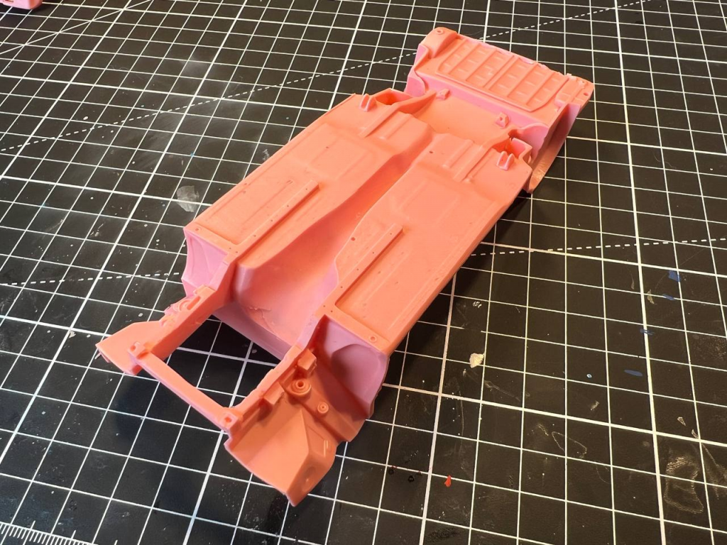

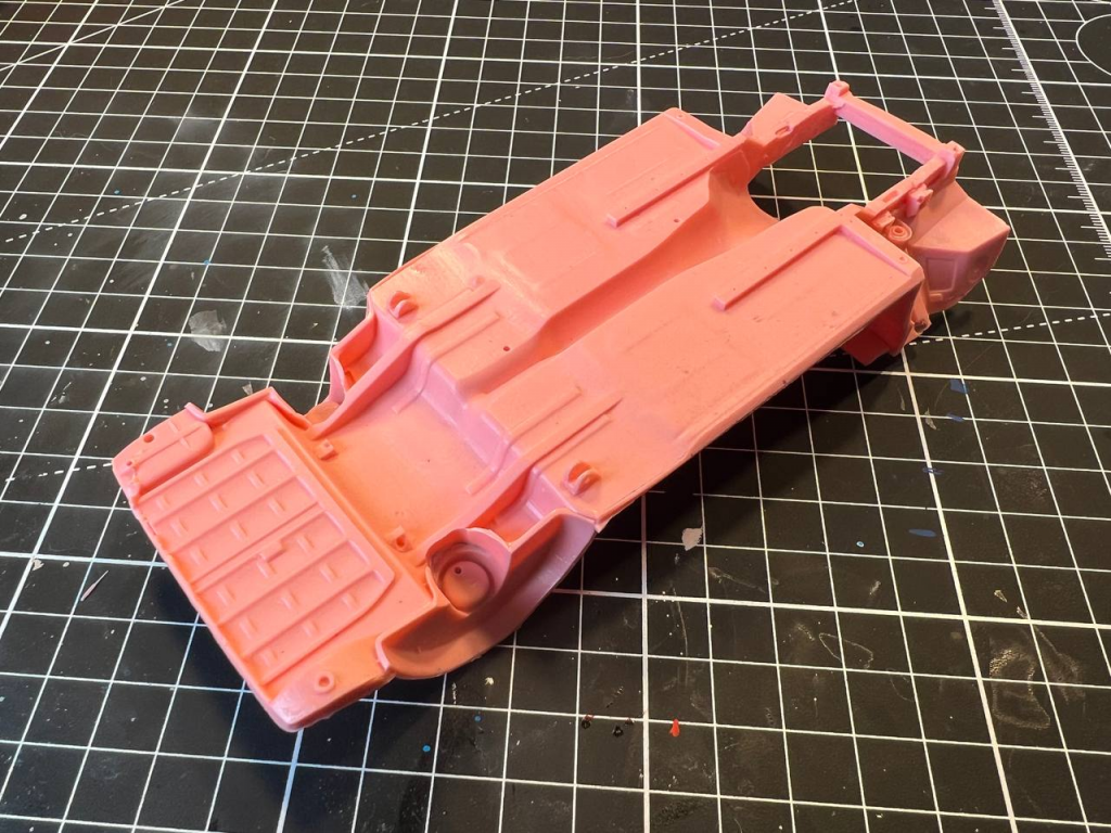

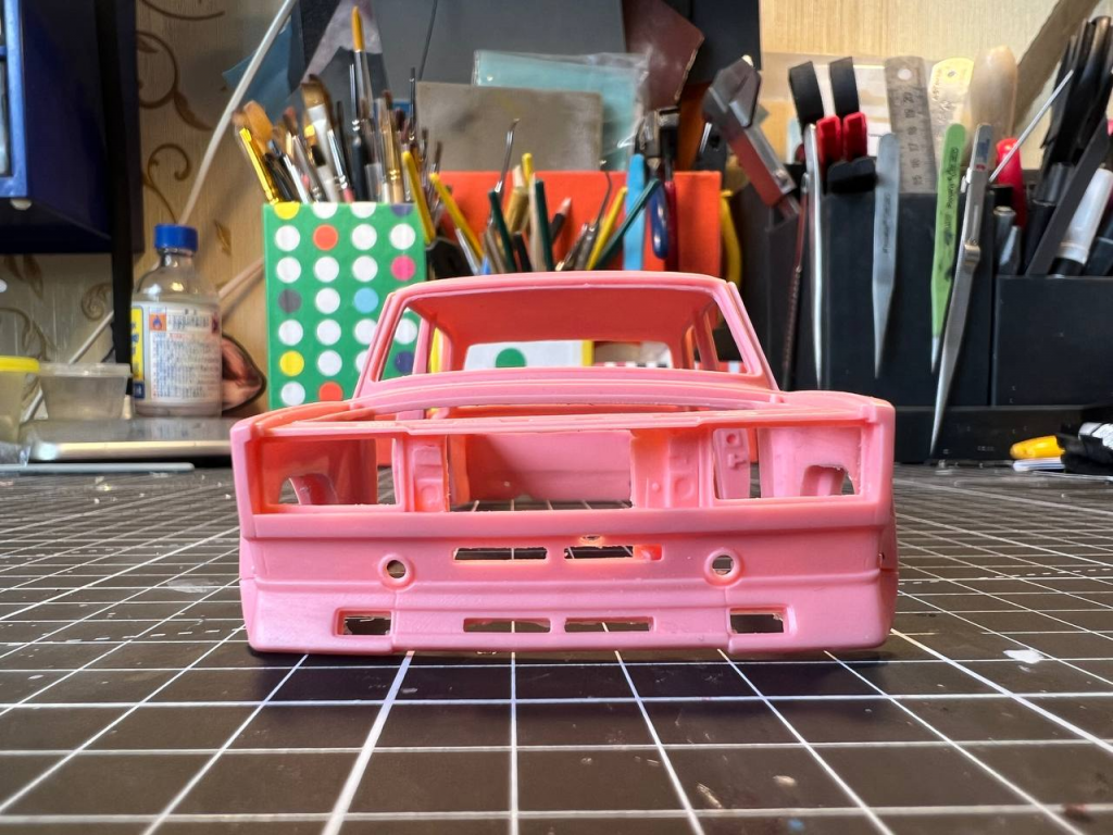

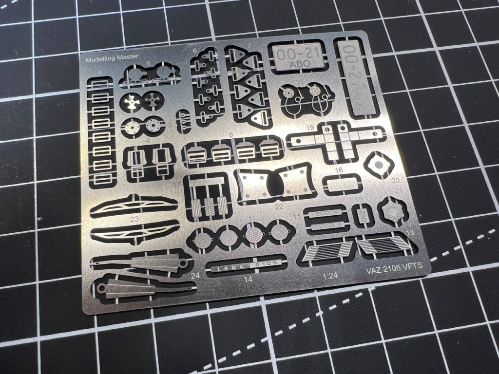

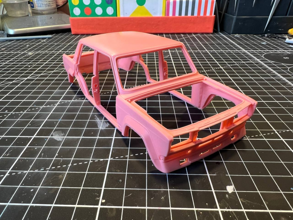

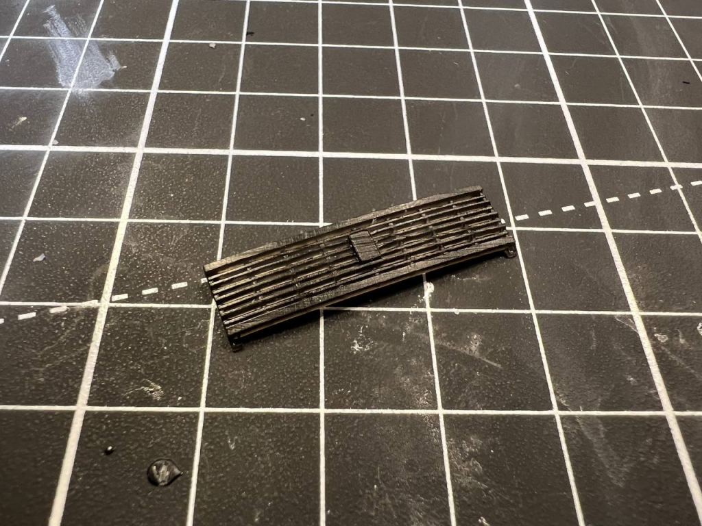

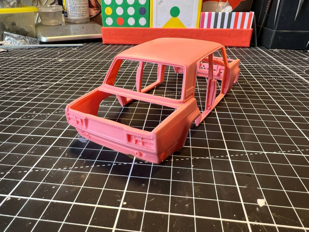

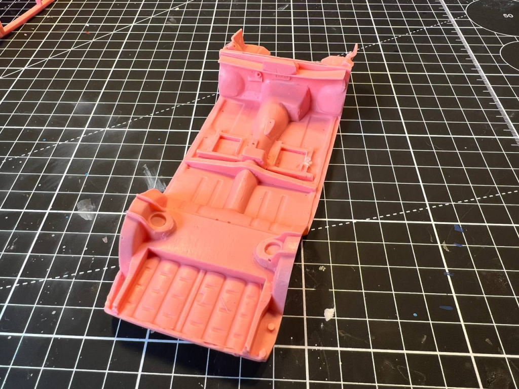

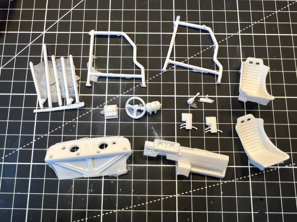

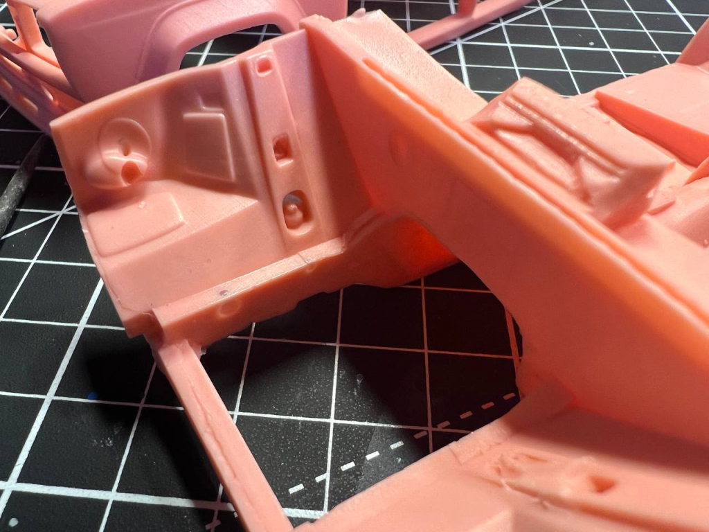

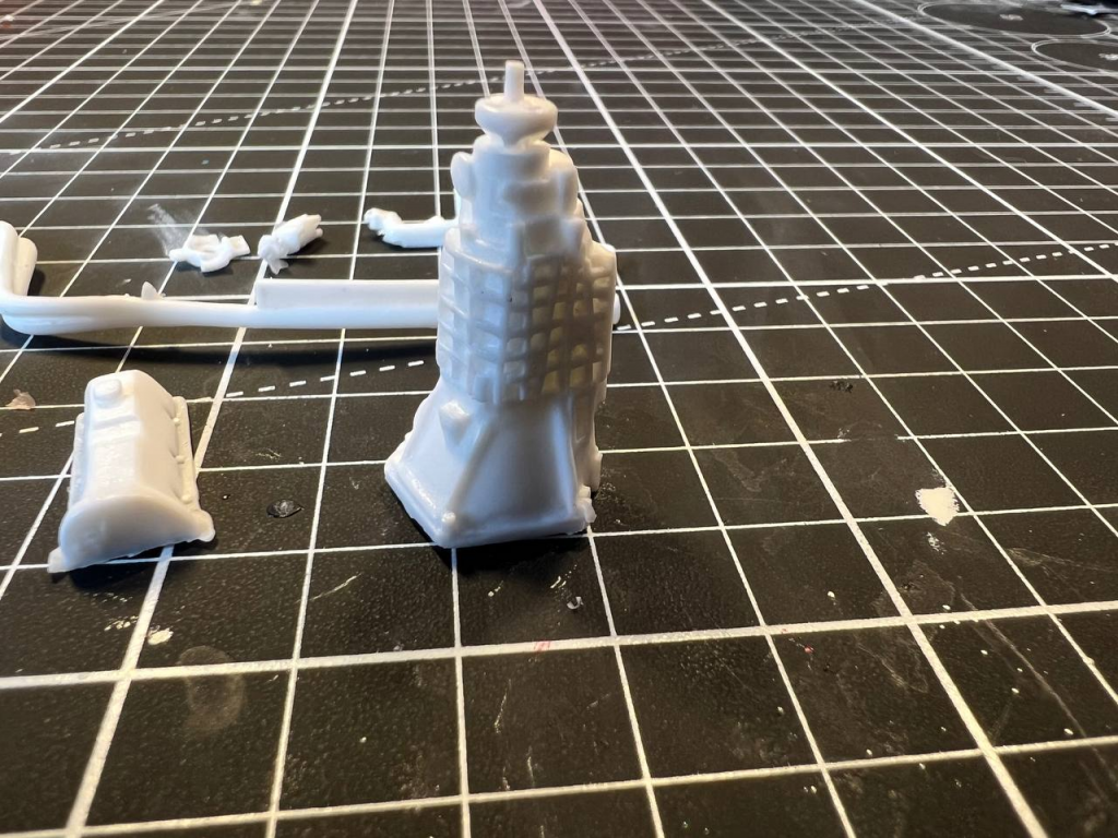

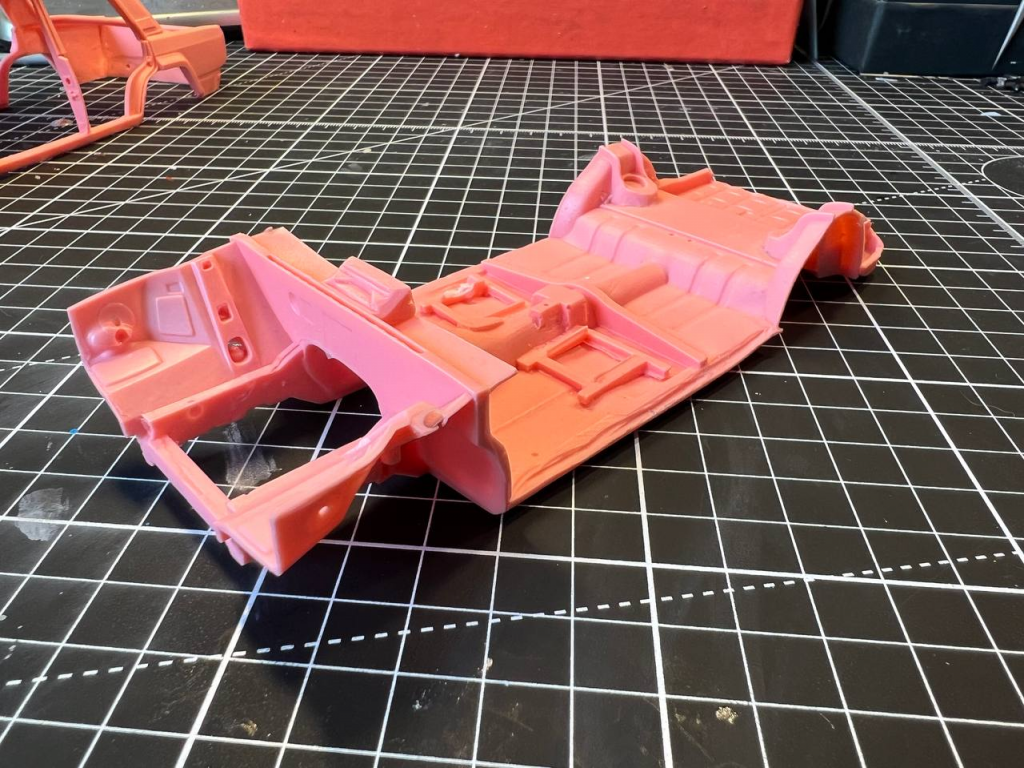

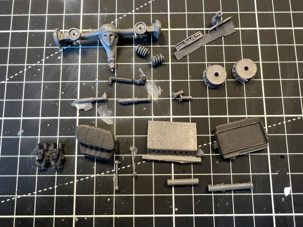

Популярный пост nongrata 95 Опубликовано 12 Mar 2023, 12:54:09 Популярный пост Жалоба Поделиться Опубликовано 12 Mar 2023, 12:54:09 Приветствую! По просьбам некоторых трудящихся выкладываю этот обзор, к сожалению не догадался сфотографировать на совсем темном фоне, так что уж какой есть, старался максимально подробно отснять. Коробка: Внутри уплотнено пленочкой и пузырчатой пленкой, в принципе содержимое не болтается и деформироваться не должно: Как таковое наполнение состоит из кузова с донышком, набора пронумерованных пакетов с деталями и файла с декалями и травлом: Кузов, на фотографиях облой срезан, но не сказать, что его было много: Немножко кривоват, но не критично: Донышко: Пакет 1, детали двигателя, коробка и выпускной коллектор с приемной трубой: Пакет 2, задняя подвеска, карбюраторы, радиатор и защита: Пакет 3, выхлоп, передние тормоза и остатки подвески: Пакет 4, кузовные детали: Пакет 5, передняя подвеска и наполнение моторного щита: Пакет 6, интерьер: Пакет 7, стекла: Оптика: Переднее и заднее стекло даны вакухой, не идеальной - местами на форме была пыль, сфотографировать нормально так и не получилось: Боковые стекла предполагается сделать самому: В отдельном пакете 5 дисков с резиной, сма резина мягкая, но на одном колесе прям великовата, да и резина, вроде бы, не та, что ставили в оригинале: На 3 из 5 колес некий "выгрыз": Небольшая плашка травления: И декаль от Prodecal, должна быть не плохой, правда, шрифт на номерах как то не совсем на себя похож по моему мнению: А теперь немножко о грустном, свои комментарии оставлять не очень хочу, на фотографиях все видно: Инструкции нет, есть разве что картинки в интернете и плакаты автоэкспорта 7 Ссылка на сообщение Поделиться на другие сайты

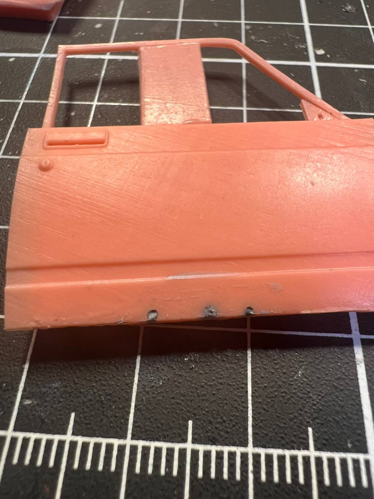

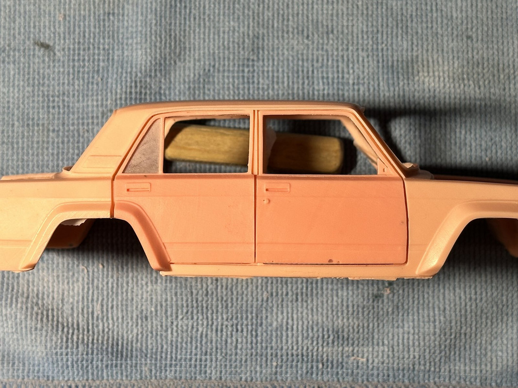

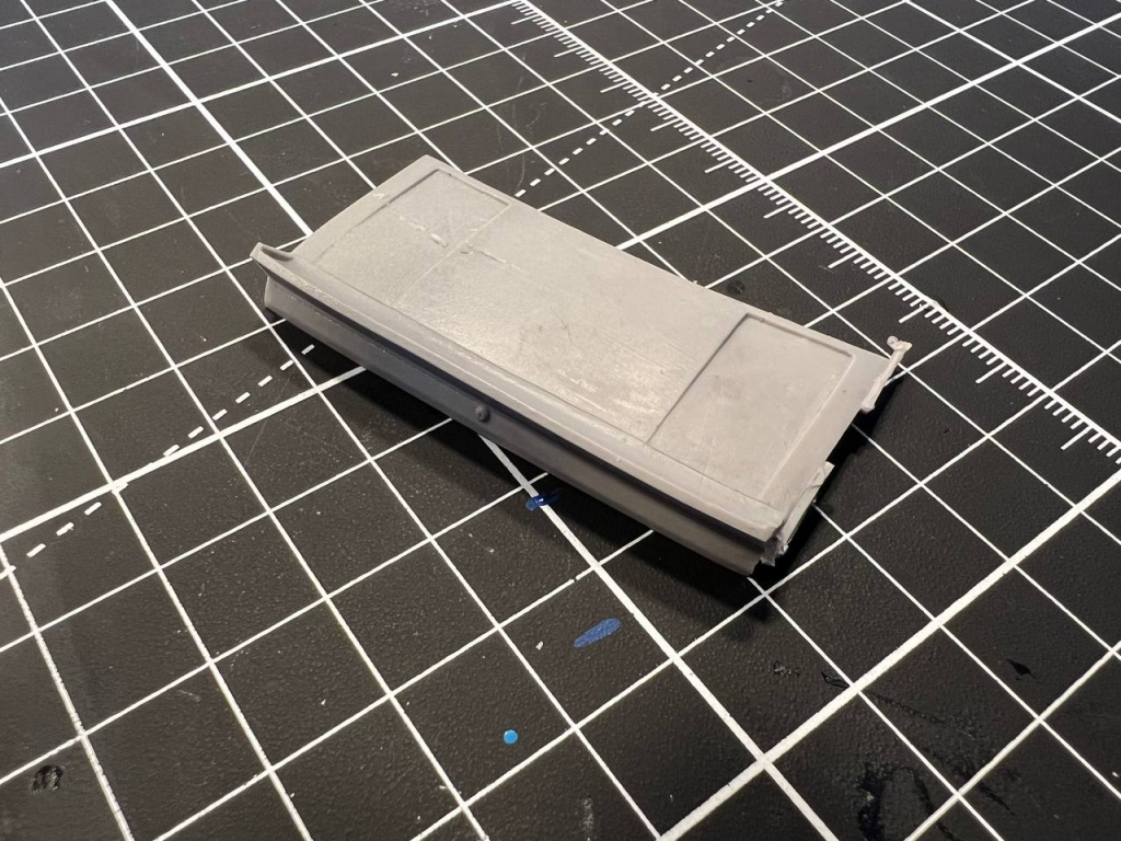

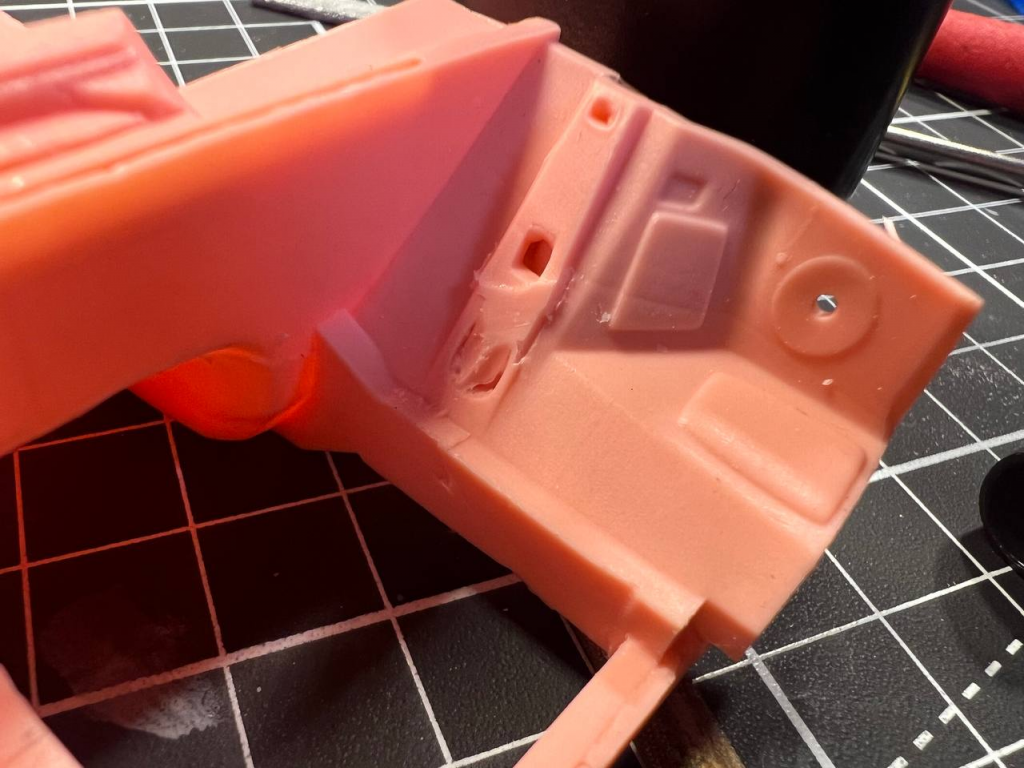

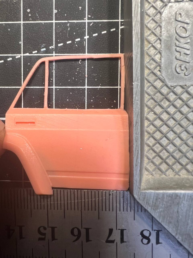

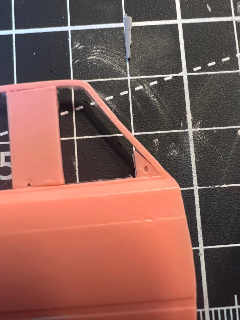

PETERSON 10175 Опубликовано 12 Mar 2023, 13:25:17 Жалоба Поделиться Опубликовано 12 Mar 2023, 13:25:17 Тут на двери снизу не убран след от срезанного литника. Когда его удалишь, передний торец станет ровным. В моём экземпляре верх амортизатора так же испорчен наплывом. У меня лежит первая версия этого кита, ещё с кузовом от Романа. Там кузов хоть и с ошибками, но гораздо приятнее и ровнее. Вот тут, в центре. Я тогда планировал только крышу на нём поменять, отпилив её с Ашетовской копейки. 1 Ссылка на сообщение Поделиться на другие сайты
Популярный пост oleglorenz 3086 Опубликовано 12 Mar 2023, 13:25:25 Популярный пост Жалоба Поделиться Опубликовано 12 Mar 2023, 13:25:25 И что думаешь? Будешь собирать? Я субарину от ММ хотел начать (несколько раз), но не понял с какой стороны подходить. Похороню задумку. Или вдруг стану взрослым моделистом. 7 Ссылка на сообщение Поделиться на другие сайты

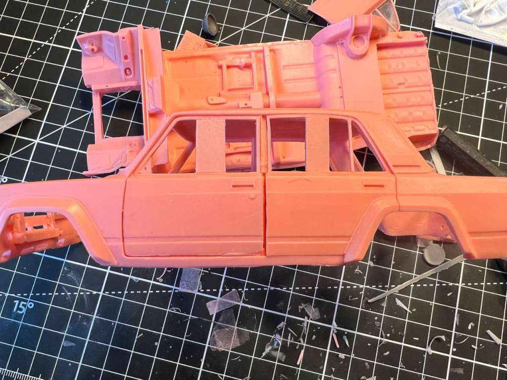

PETERSON 10175 Опубликовано 12 Mar 2023, 13:45:38 Жалоба Поделиться Опубликовано 12 Mar 2023, 13:45:38 16 минут назад, oleglorenz сказал: И что думаешь? Будешь собирать? Если только ради спортивного интереса. Но все косяки, разумеется, устраню, насколько это возможно. Двери, например, уже подогнал, чтобы потестить свои возможности. Зазоры пока не ровнял, но это элементарно. Ссылка на сообщение Поделиться на другие сайты

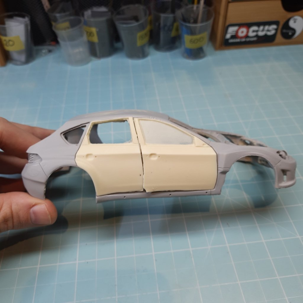

oper 923 Опубликовано 12 Mar 2023, 17:28:48 Жалоба Поделиться Опубликовано 12 Mar 2023, 17:28:48 @PETERSON Миша, а по субару есть что сказать? Ссылка на сообщение Поделиться на другие сайты
Шефф 913 Опубликовано 12 Mar 2023, 17:30:12 Жалоба Поделиться Опубликовано 12 Mar 2023, 17:30:12 (изменено) Шрифт номеров вполне нормальный. Но я рад что закрыл для себя главу Wtf через переделку Ашета :) Изменено 12 Mar 2023, 17:30:42 пользователем Шефф 1 Ссылка на сообщение Поделиться на другие сайты
PETERSON 10175 Опубликовано 12 Mar 2023, 17:30:18 Жалоба Поделиться Опубликовано 12 Mar 2023, 17:30:18 Только что, oper сказал: Миша, а по субару есть что сказать? По тому, что я вижу на фотках? Боюсь, мне впаяют бан за мат. 3 Ссылка на сообщение Поделиться на другие сайты

БОРЯН 1179 Опубликовано 13 Mar 2023, 00:41:22 Жалоба Поделиться Опубликовано 13 Mar 2023, 00:41:22 Зато остекление "вакухой" дано! Ссылка на сообщение Поделиться на другие сайты

nongrata 95 Опубликовано 13 Mar 2023, 04:36:51 Автор Жалоба Поделиться Опубликовано 13 Mar 2023, 04:36:51 15 часов назад, oleglorenz сказал: И что думаешь? Будешь собирать? Я субарину от ММ хотел начать (несколько раз), но не понял с какой стороны подходить. Похороню задумку. Или вдруг стану взрослым моделистом. Ну в целом я даже начал, двери подогнал, по сравнению с субарой у меня качество, конечно, сильно лучше. Я б еще на мерседес Rote Sau глянул и на Феррари - вот их я хотел, но как то сомневаюсь уже. 3 часа назад, Scale Motorsport сказал: Мда, товарищи, это п****ц Но как там на этикетке было написано? Для avid мудельеров, да? А люди вообще должны страдать по древней русской традиции Отличная модель чтоб опускать планку самооценки, когда считаешь себя опытным моделистом и тут тебе в руки попадает это Ссылка на сообщение Поделиться на другие сайты

valek 1650 Опубликовано 13 Mar 2023, 05:48:08 Жалоба Поделиться Опубликовано 13 Mar 2023, 05:48:08 Радует, что фотографии этого «творчества» вылезли из локальных чатиков и соцсетей (где быстро все перерастает в ругань моделистов и одного персонажа, а публичные комменты закрываются). Подход «не нравится - не берите» мне понятен, поэтому эти обзоры важны. 55 минут назад, nongrata сказал: тут тебе в руки попадает это Следующий челлендж - полено и рубанок П.С. А вообще, меня поражает, каким неуважением к нашему брату-моделисту сопровождается вся эта история, что только челябинский огнемет может его искоренить. Да, смола никогда не была идеальной и предназначалась для опытных моделистов. Но все производители из России и Украины, которых я знаю, стремятся сделать свою продукцию лучше, учитывают свои ошибки. И я не видел от них даже близко такого «качества». А если и видел то лет 15 назад в зачатке всей этой литьевой истории. «Тамия! Да что уж там, Тамия отдыхает! (С) 4 Ссылка на сообщение Поделиться на другие сайты
Anthony 1640 Опубликовано 13 Mar 2023, 06:08:13 Жалоба Поделиться Опубликовано 13 Mar 2023, 06:08:13 Если отбросить смекуечки, то вариантов сборки этого шедевра я вижу два - либо вклеить все открывающиеся панели в кузов, накидать 2К шпаклевки, свести поверхности и заново прорезать расшивку. Забыть про детализацию салона и моторного отсека. Либо делать все элементы открытыми, но статичными. А вообще, видимо нужно очень сильно любить прототип, чтобы решиться на сборку его модели из этого наборчика. Я б не взялся это собирать. 2 Ссылка на сообщение Поделиться на другие сайты

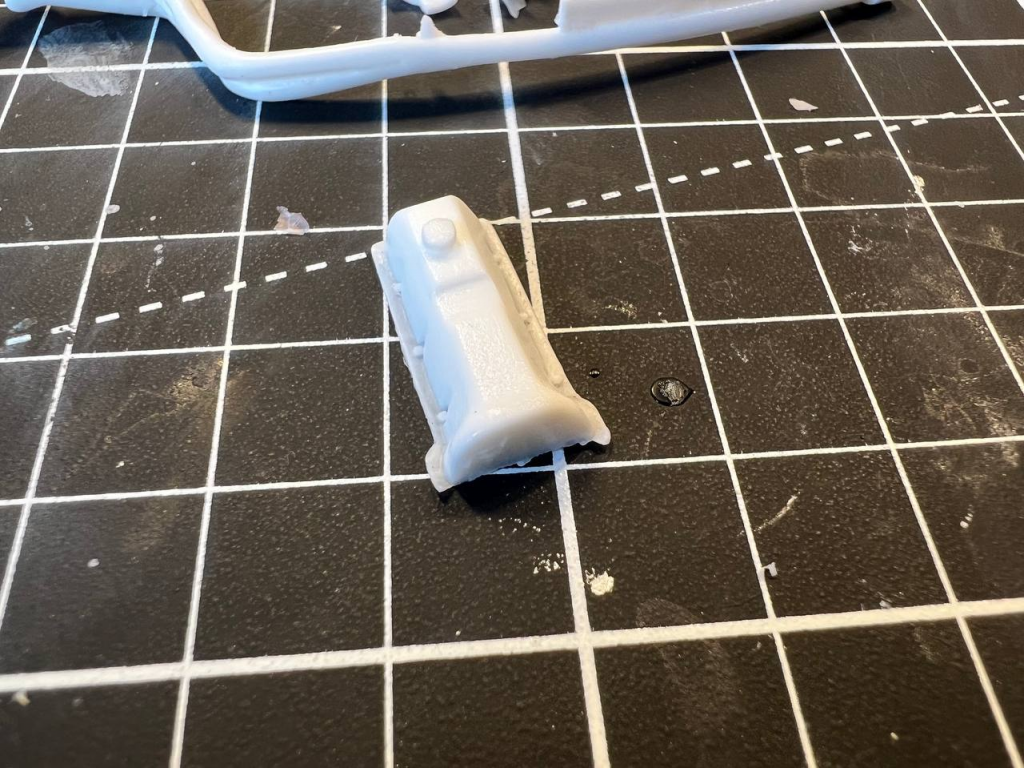

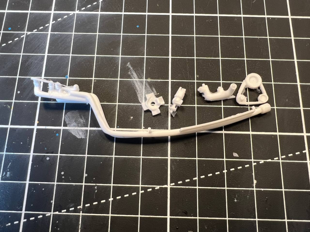

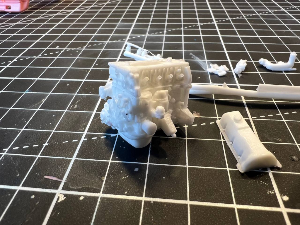

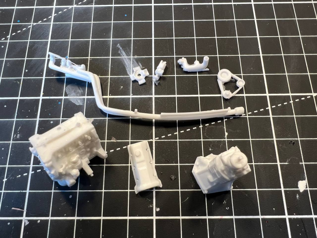

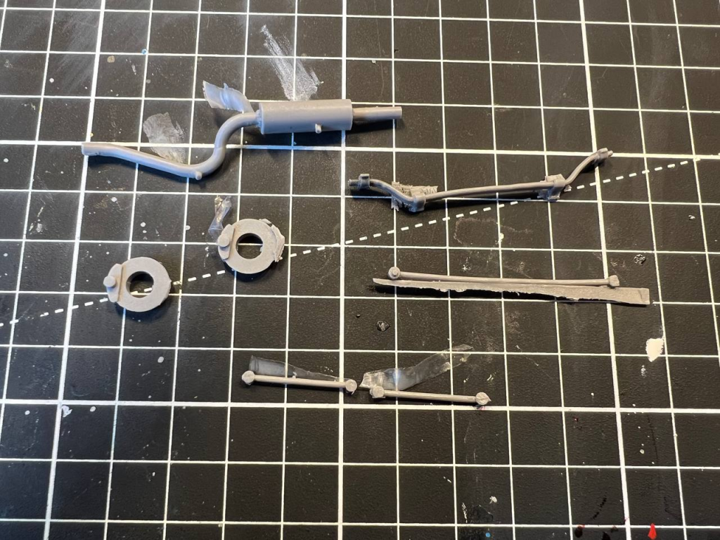

Andrey 190 Опубликовано 13 Mar 2023, 10:17:33 Жалоба Поделиться Опубликовано 13 Mar 2023, 10:17:33 Двигатель, вроде, неплохо выглядит. Шасси частями тоже. Но некоторые детали странные, например, тормоза как-будто с какого-то простенького кита скопированы. Большинство проблем из-за странной тяги производителя к "full open". Я, вообще, никогда не понимал народной любви к "открывашкам" в 43-м или 24-м масштабе. Видимо, она идёт ещё от саратовских моделей. Конечно, бывают хорошо сделанные "открывашки" и среди моделей, и среди дайкастов, но чаще лучше бы ограничились капотом и багажником. Ссылка на сообщение Поделиться на другие сайты
