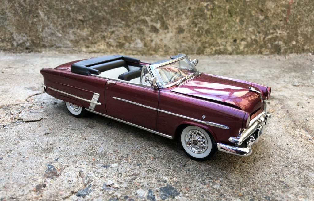

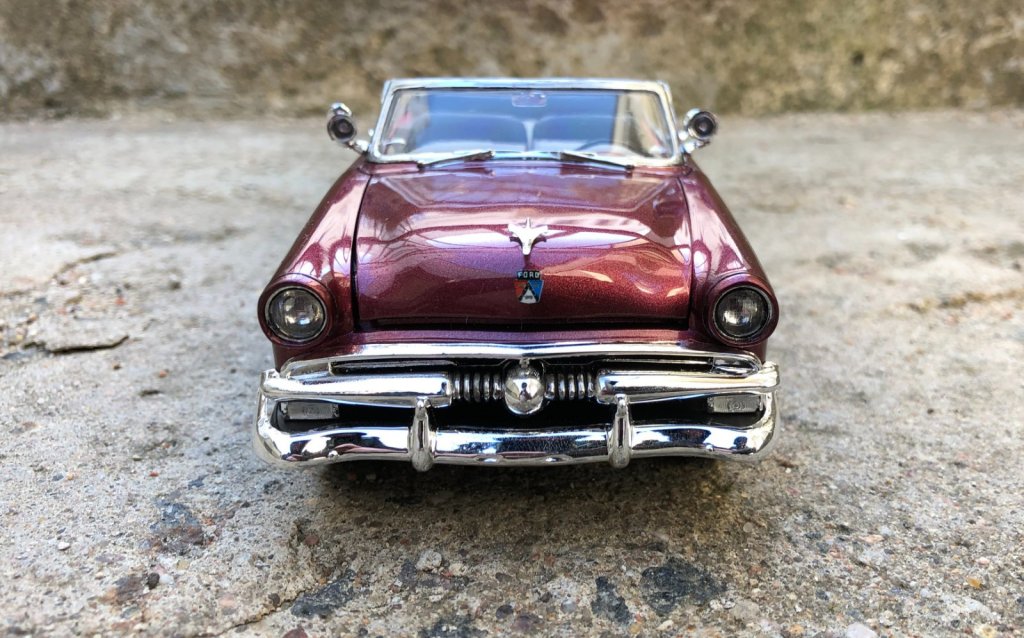

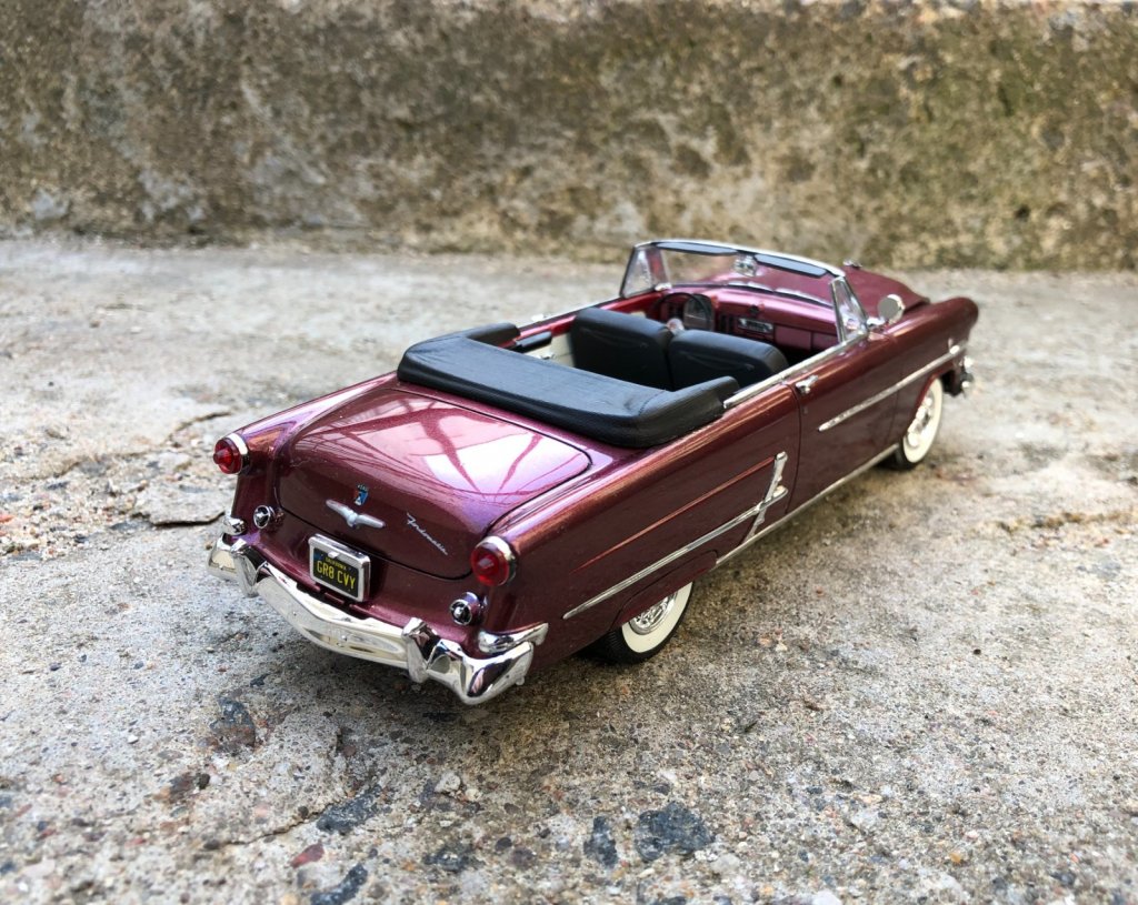

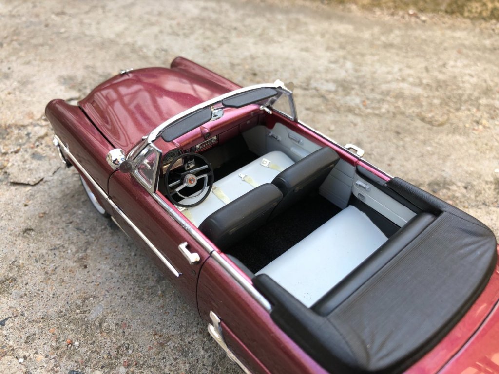

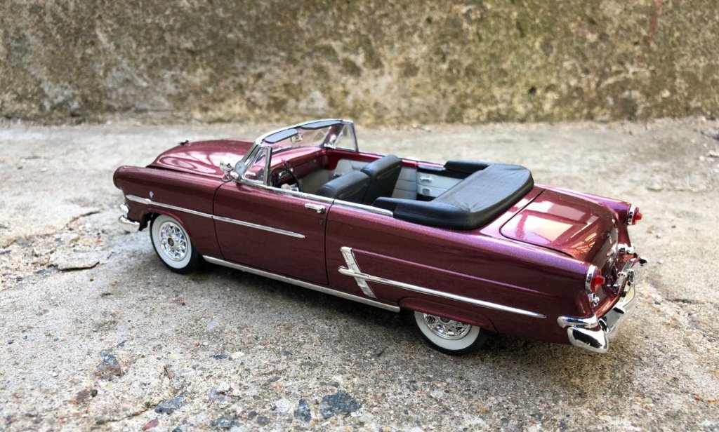

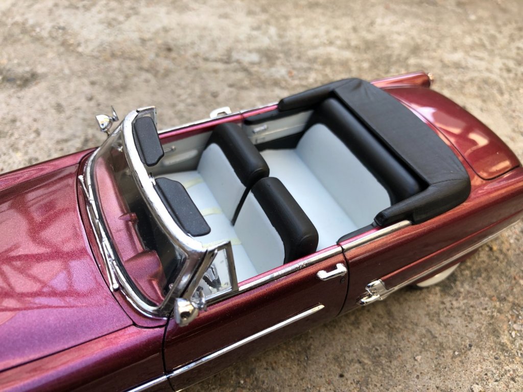

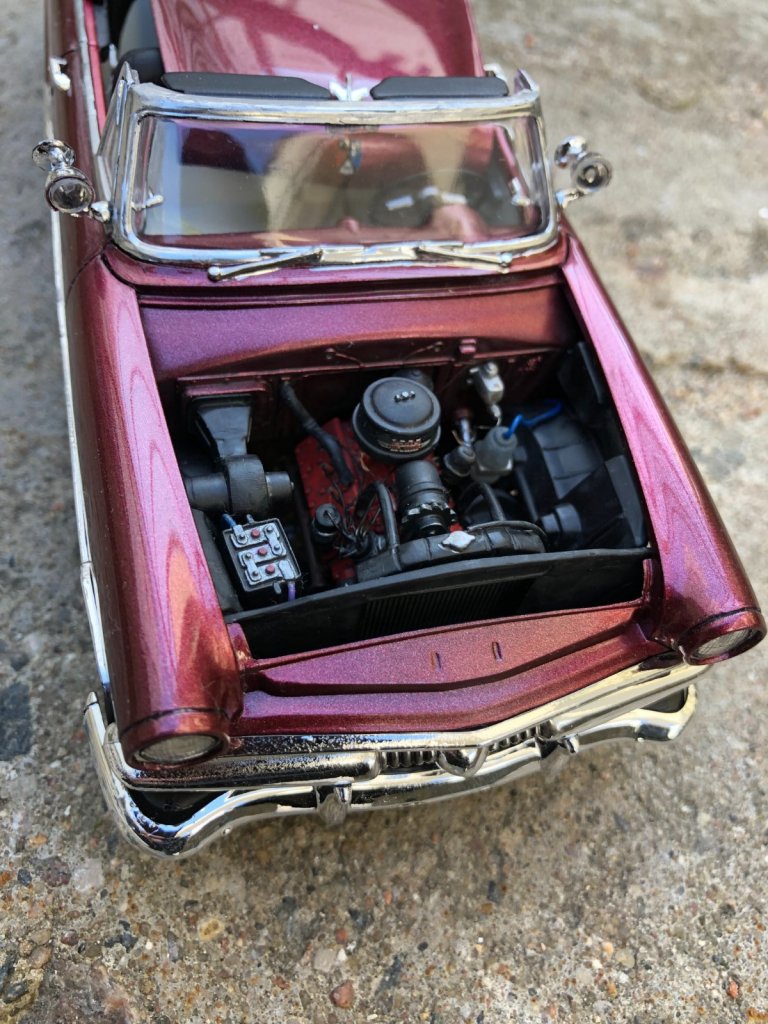

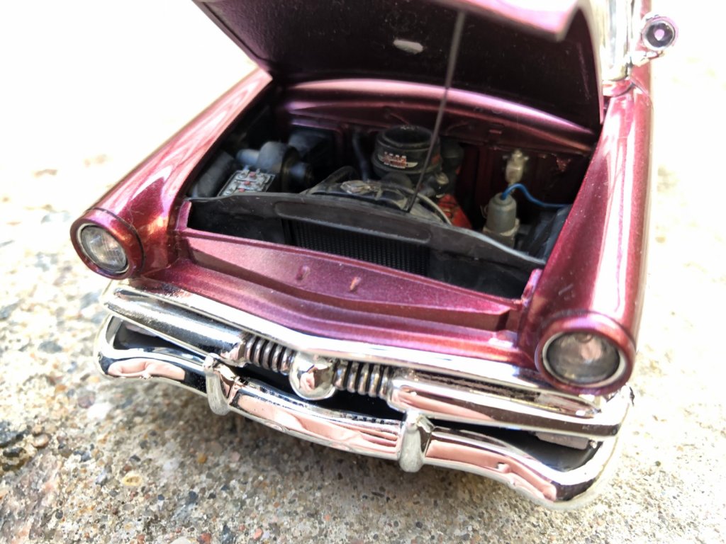

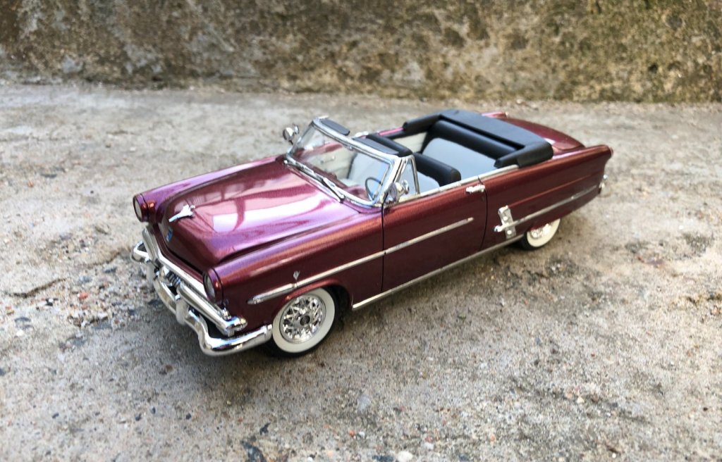

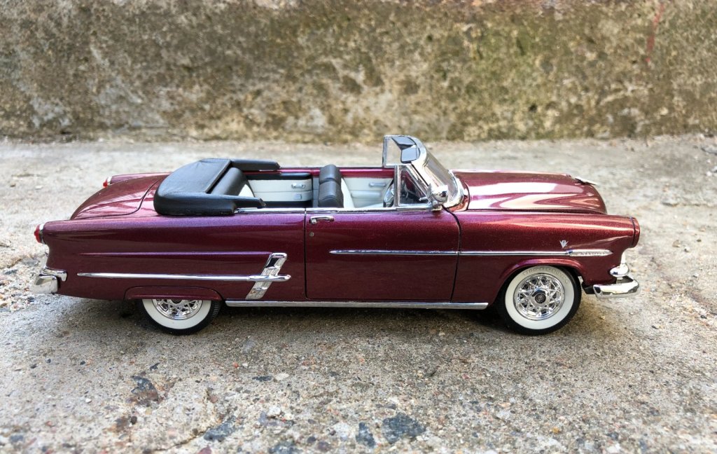

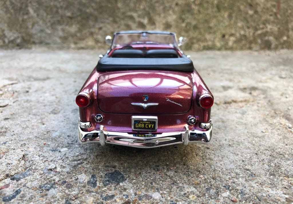

Популярный пост cuba_13 3617 Опубликовано 18 Mar 2023, 10:13:44 Популярный пост Жалоба Поделиться Опубликовано 18 Mar 2023, 10:13:44 Добрый день, представляю вам мою последнюю собранную модель. Кузов окрашен ганзой - Mr Metallic Color GX215 Metal Bloody Red. Лак - 2к от Зеро. Спасибо за внимание. 20 Ссылка на сообщение Поделиться на другие сайты

Andrey 190 Опубликовано 18 Mar 2023, 13:43:13 Жалоба Поделиться Опубликовано 18 Mar 2023, 13:43:13 Понравилось. Я бы только придрался к сиденьям и капоту. Сиденья какие-то плоские. И граница покраски не совсем идеальна. Но это, скорее, ошибка AMT, в начале WIP'а у вас видно, что они без всякого рельефа, хотя на настоящем авто сиденья в полоску. Возможно, еще белый цвет подчеркивает их плоскость. Ну а капоты у многих ваших моделей такие приоткрытые. Отсюда новичковский вопрос: они до покраски у вас хорошо стыкуются? Это из-за слоя краски и лака такое происходит? Ну а в целом классная работа. Люблю классические авто. 1 Ссылка на сообщение Поделиться на другие сайты
cuba_13 3617 Опубликовано 18 Mar 2023, 14:50:04 Автор Жалоба Поделиться Опубликовано 18 Mar 2023, 14:50:04 3 часа назад, AndPi65 сказал: Возвращайся в ВИПы... Пока я морально не готов) 1 час назад, Andrey сказал: Отсюда новичковский вопрос: они до покраски у вас хорошо стыкуются? Можно на "ты", да отлично стыкуются, я всегда капот по бокам стачиваю слегка, с учётом на будущие слои ЛКП. 1 час назад, Andrey сказал: Ну а капоты у многих ваших моделей такие приоткрытые. Это из-за слоя краски и лака такое происходит? Скорее из-за подкапотного. Возможно навесное на двигле мешает нормально стать капоту, возможно он просто съехал при фотографировании. Ссылка на сообщение Поделиться на другие сайты

AeroMax 1357 Опубликовано 18 Mar 2023, 15:35:30 Жалоба Поделиться Опубликовано 18 Mar 2023, 15:35:30 Хорошо, если не видеть приоткрытый капот! 43 минуты назад, cuba_13 сказал: возможно он просто съехал при фотографировании. А петли у него есть? Ссылка на сообщение Поделиться на другие сайты
cuba_13 3617 Опубликовано 18 Mar 2023, 16:14:06 Автор Жалоба Поделиться Опубликовано 18 Mar 2023, 16:14:06 38 минут назад, AeroMax сказал: А петли у него есть? к сожалению, нет 1 час назад, 4auka сказал: Шикарно Ром! Усилий положил не мало! Да, так и есть. Ссылка на сообщение Поделиться на другие сайты
Valeri 215 Опубликовано 18 Mar 2023, 20:14:21 Жалоба Поделиться Опубликовано 18 Mar 2023, 20:14:21 Если бы не капот... и цвет повеселее :) . Красота ! Ссылка на сообщение Поделиться на другие сайты
Jackpot 33 Опубликовано 19 Mar 2023, 07:07:54 Жалоба Поделиться Опубликовано 19 Mar 2023, 07:07:54 а какая база была перед гх215? насколько я знаю, эту серию красок японцы обычно наносят на серебро по типу см201 и так далее, чтобы максимально раскрыть цвет Ссылка на сообщение Поделиться на другие сайты
cuba_13 3617 Опубликовано 19 Mar 2023, 14:39:16 Автор Жалоба Поделиться Опубликовано 19 Mar 2023, 14:39:16 @Jackpot я специально наносил на чёрный грунт для более глубокого тёмного цвета. Никогда металлики не наношу на серебро, считаю это глупостью. Если бы это был цветной лак, да. Но перекрывать серебро металликом максимально странно. Ссылка на сообщение Поделиться на другие сайты

Den 204 Опубликовано 27 Mar 2023, 03:50:18 Жалоба Поделиться Опубликовано 27 Mar 2023, 03:50:18 В 19.03.2023 в 17:39, cuba_13 сказал: @Jackpot я специально наносил на чёрный грунт для более глубокого тёмного цвета. Никогда металлики не наношу на серебро, считаю это глупостью. Если бы это был цветной лак, да. Но перекрывать серебро металликом максимально странно. Попробуй, цветной более темный лак перемешай с порошком ксералика и полажи его на черную базу, после 2к. Ссылка на сообщение Поделиться на другие сайты
