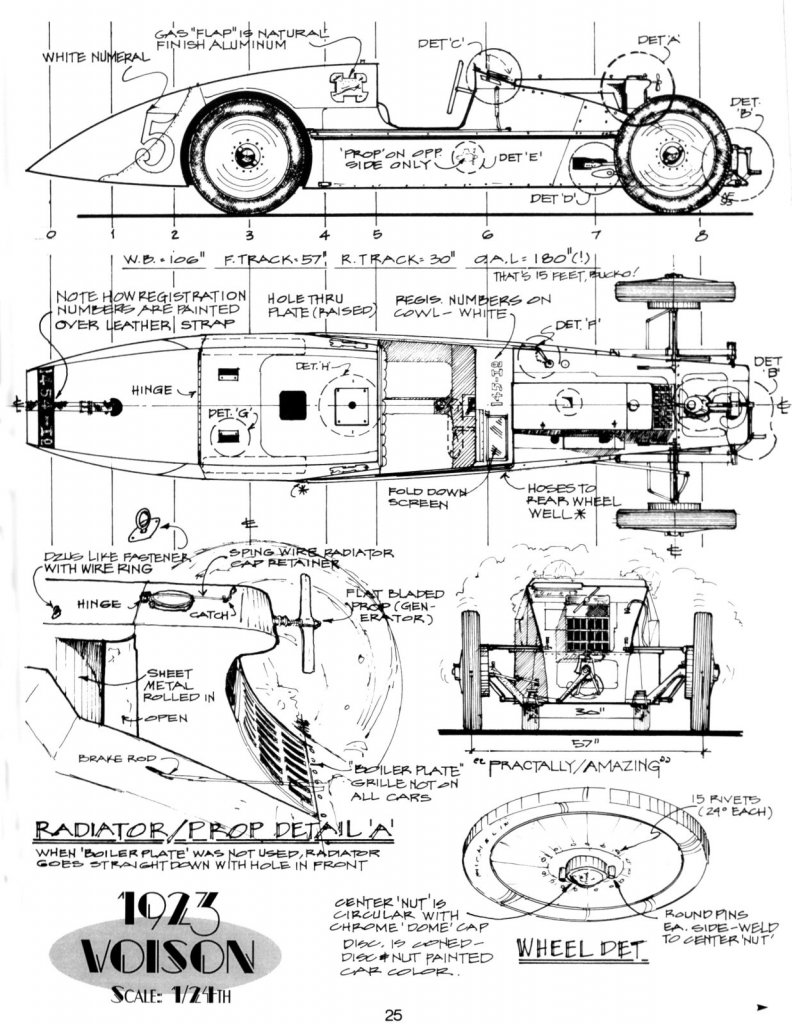

Популярный пост BugattiN 948 Опубликовано 28 May 2023, 18:51:23 Автор Популярный пост Жалоба Поделиться Опубликовано 28 May 2023, 18:51:23 Строить буду по мотивам чертежа из инета, опираясь и корректируя по фотографиям. В дело пойдёт пластик, латунь и древесина. Сегодня календарно День Пограничника. С Праздником! А про Ле Мановские даты скажу с известной интонацией: "-Я же Дедушка!" Всем успехов. 10 Ссылка на сообщение Поделиться на другие сайты

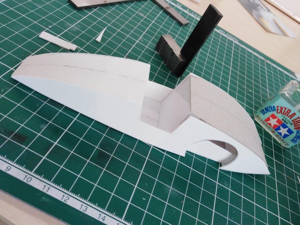

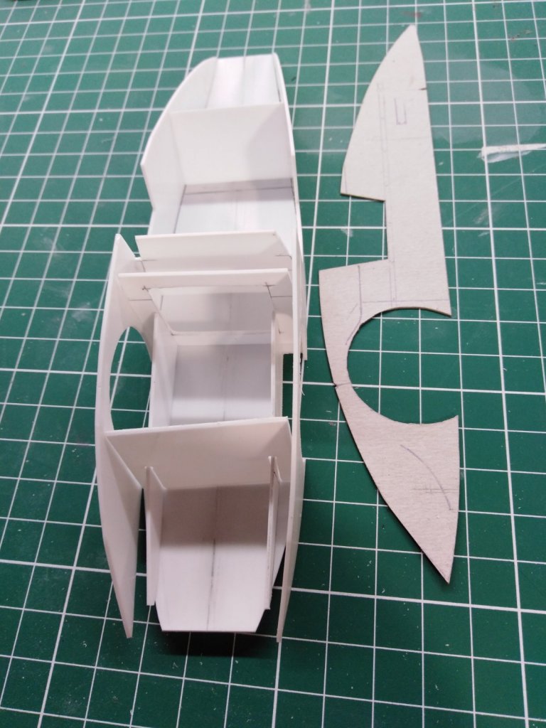

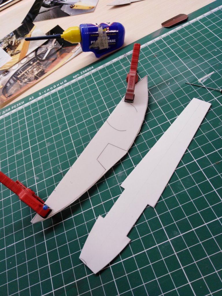

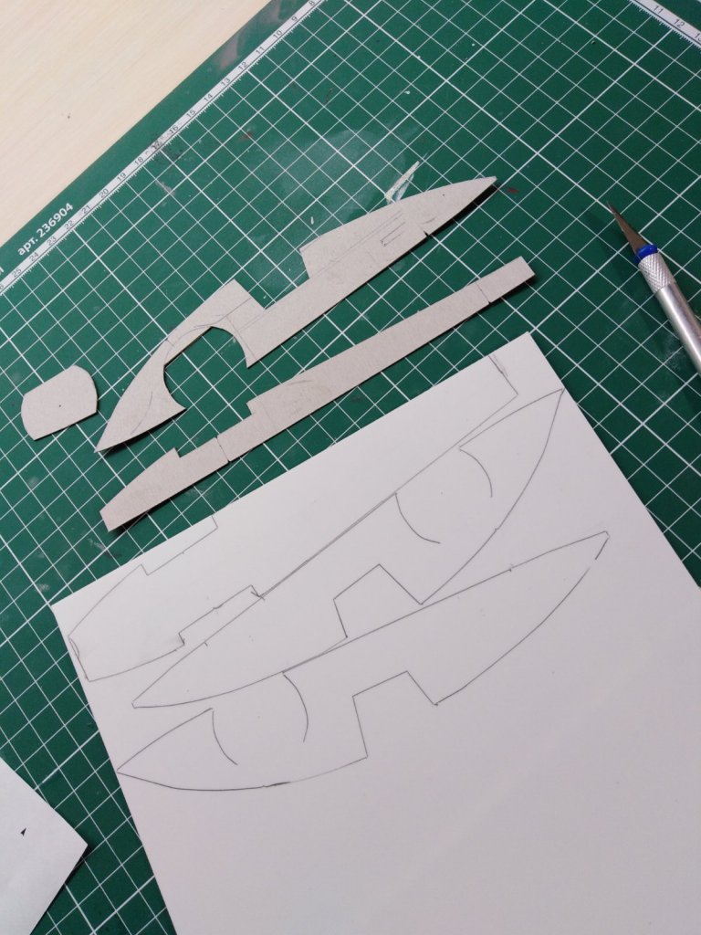

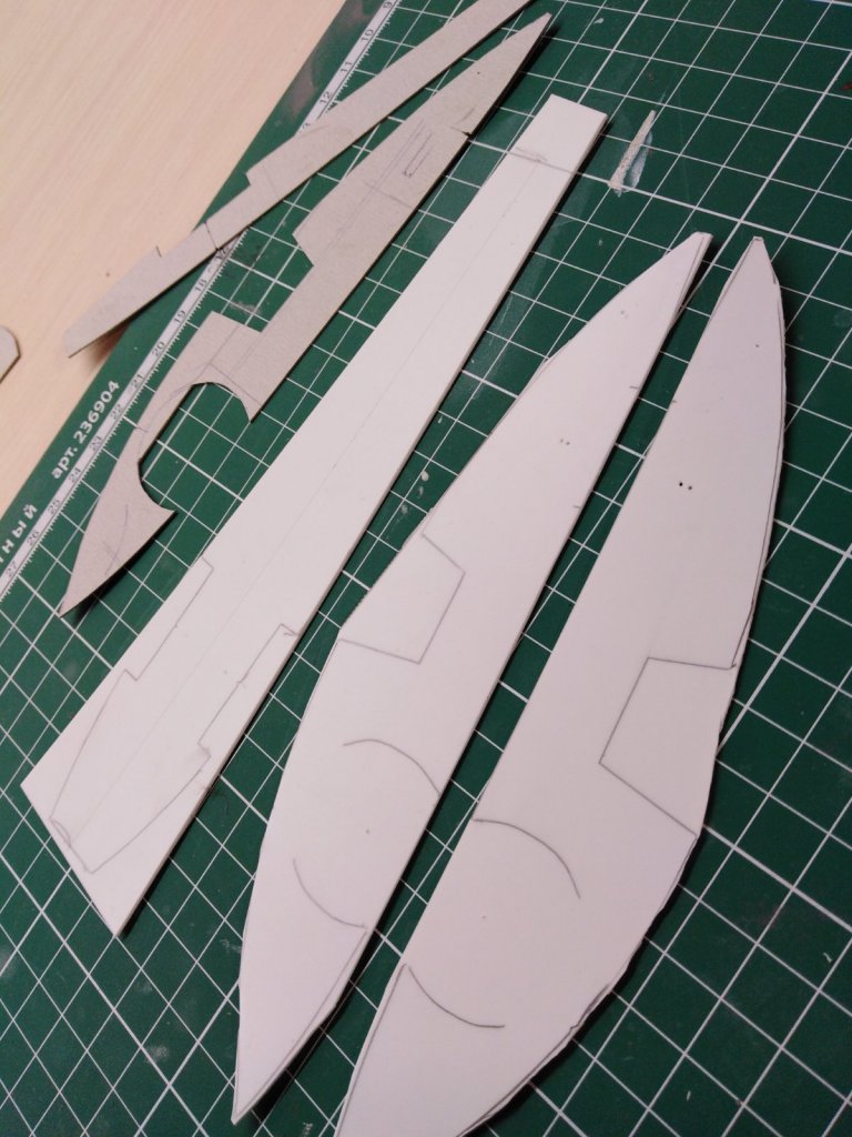

Популярный пост BugattiN 948 Опубликовано 30 May 2023, 18:51:02 Автор Популярный пост Жалоба Поделиться Опубликовано 30 May 2023, 18:51:02 Приветствую! Заранее хочу извиниться перед сообществом за то, что не привнесу , скорее всего, ничего нового в плане технологий. Будет пилёж по технологиям 40-летней давности. Уж по чём соскучился ) Зато хочу натуральных реечек настрогать. Итак : Миллиметровый полистирол для начала Нож и скрайбер. Возможные разночтения поправятся после того, как подсохнет по капельке клея там-сям. Завтра уже добавятся шпангоуты и обрисуется объём кузова. Всем успехов. 14 Ссылка на сообщение Поделиться на другие сайты

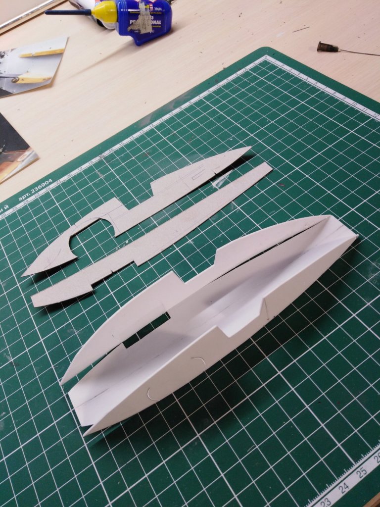

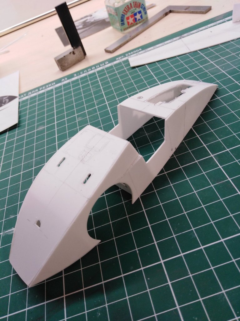

Популярный пост BugattiN 948 Опубликовано 31 May 2023, 19:38:09 Автор Популярный пост Жалоба Поделиться Опубликовано 31 May 2023, 19:38:09 ...И сразу сел в лужу, доверившись чертежу. Хотел-то снимать с него виды сверху, чего нет у меня. А сверившись с фото, сразу всплыла врака по форме боковины Я ориентируюсь на нижний срез кузова. В общем то легко сравнивать, поскольку всё плоско- перпендикулярно. Вот наглядно чертёж- и моё. Обработка. Нож, линейка и любимое лекало. Ему тоже больше 40 лет, как и хобби. Разница очевидна- исходник никакой. Конечно хочется представить, как будет. Всем успехов, до завтра. 14 Ссылка на сообщение Поделиться на другие сайты

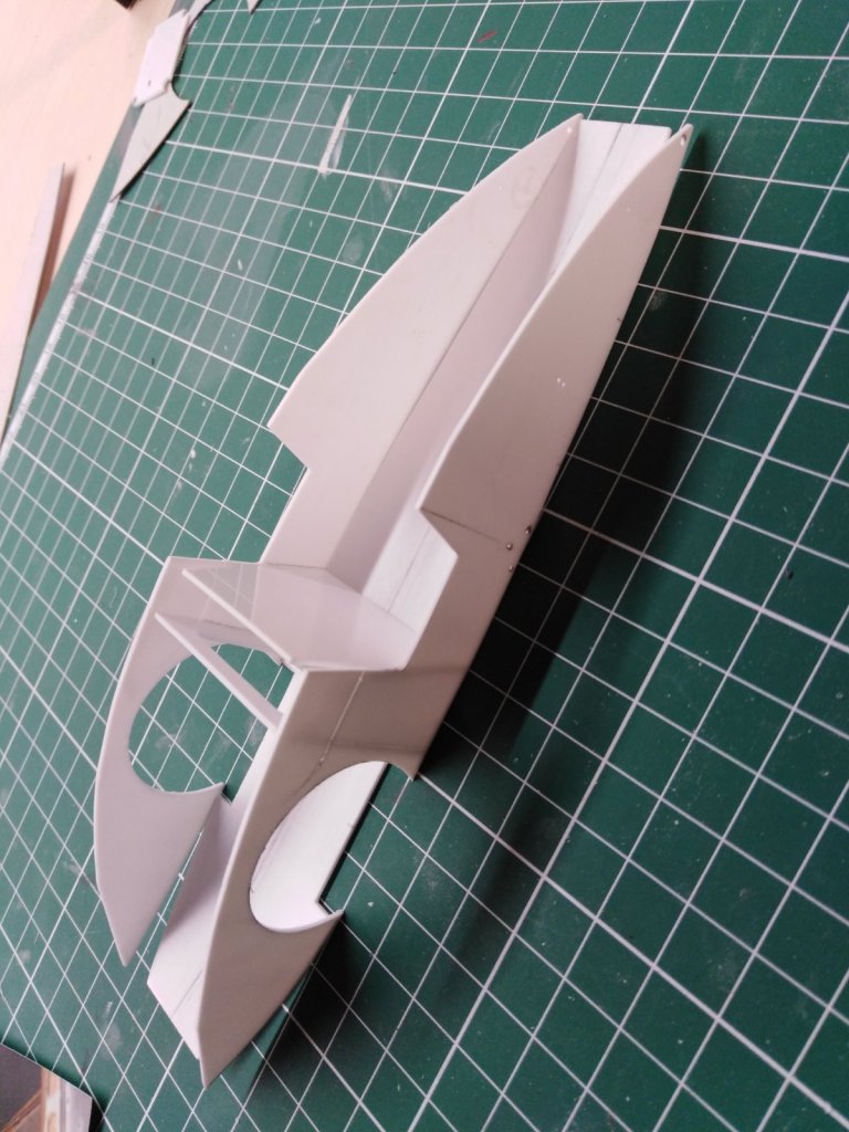

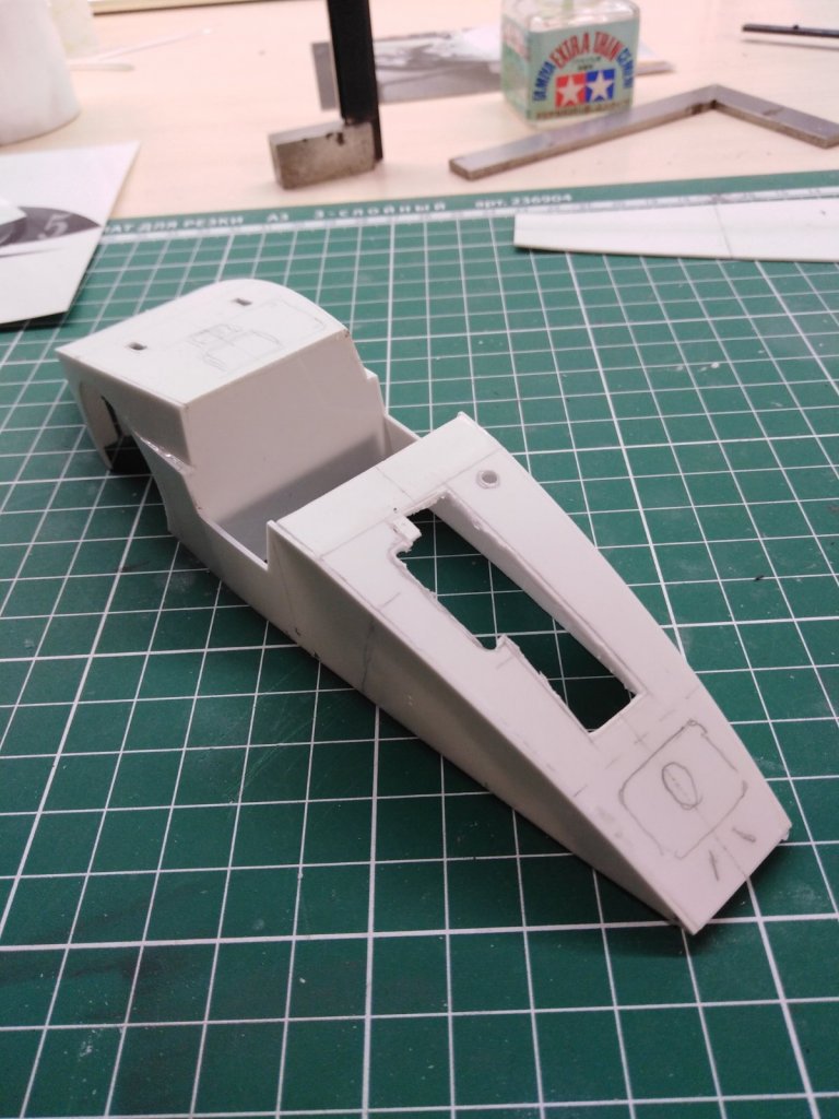

Популярный пост BugattiN 948 Опубликовано 2 Jun 2023, 04:03:46 Автор Популярный пост Жалоба Поделиться Опубликовано 2 Jun 2023, 04:03:46 Про молотки круто! Постепенно проявляется форма 13 Ссылка на сообщение Поделиться на другие сайты
oleglorenz 3087 Опубликовано 2 Jun 2023, 10:47:51 Жалоба Поделиться Опубликовано 2 Jun 2023, 10:47:51 Все средства, позволяющие достичь цели - уместны !) Круглое надо катать, квадратное носить. Корпус, как мне кажется, вполне подходит для того, чтобы его сделать пластинами. Тем более если есть чертеж и сам корпус выглядит как коробок. Странно, когда говорят, что зачем скратч билдить, когда есть принтеры, или наоборот - только ламповость. 8 часов назад, hibar сказал: Я вот когда на подобные проекты смотрю, всегда вспоминаю школьные годы и трудовика-садиста. Он бедных детишек к слесарному делу приучал по средством выпиливания напильником из куска арматуры МОЛОТКОВ!!!! Было такое)) это когда из времен деревянного века школяры переступают в неолит в железный век и первая задача это выпилить молоток ) Ссылка на сообщение Поделиться на другие сайты

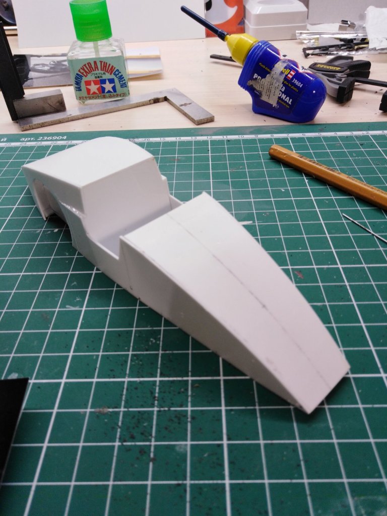

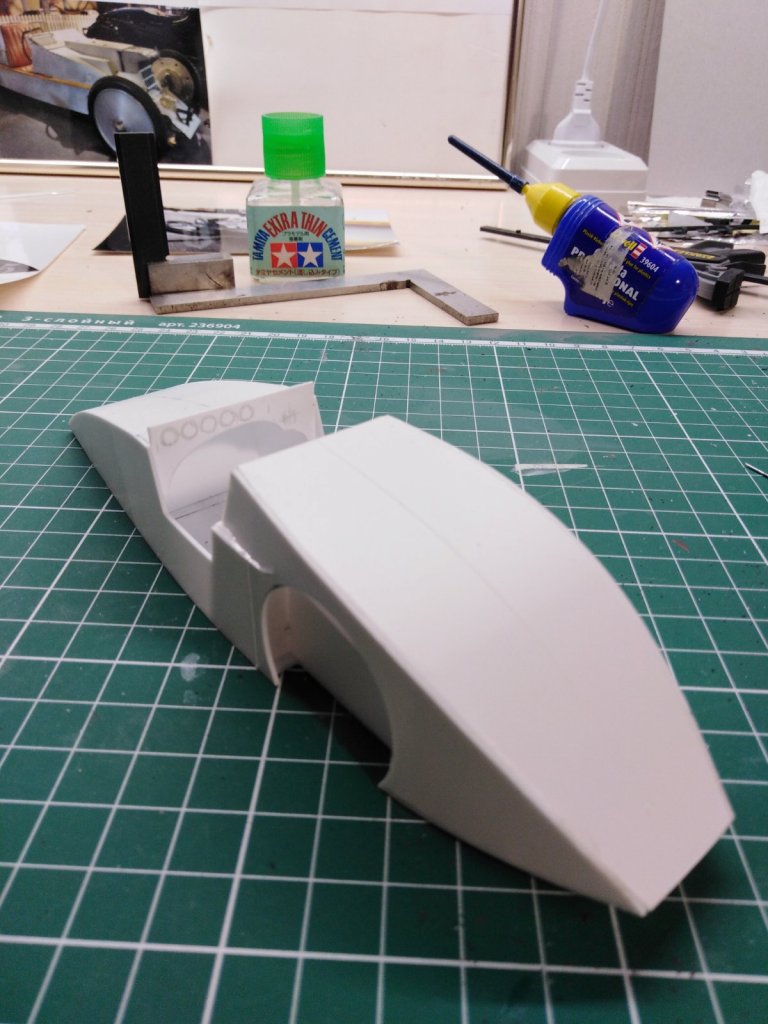

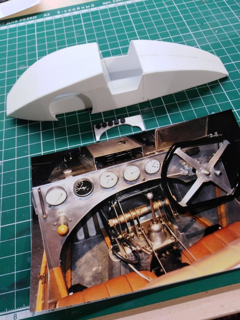

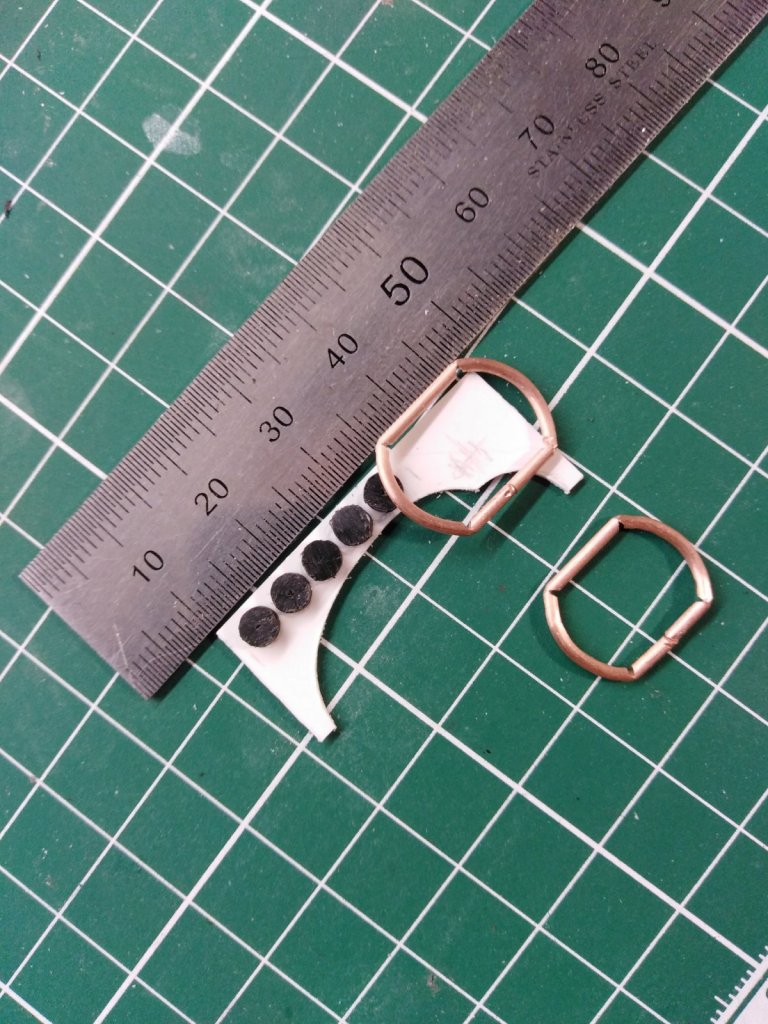

Популярный пост BugattiN 948 Опубликовано 2 Jun 2023, 18:00:38 Автор Популярный пост Жалоба Поделиться Опубликовано 2 Jun 2023, 18:00:38 Добрый вечер! Кузовок вчерне готов, дальше расшивка, клёпки-болтики... Тороплюсь. Ещё же кожух мотора! Ну и хотелось бы сам мотор, но это пахнет уже авантюрой. Тут ещё такой затык: начал делать приборку, рельеф, понятно - налеплю. А вот по декалям приборов никакой наколки нет? Полезу сейчас в Уномаг, там авиация в 24м может стрельнёт. Диаметр приборов 3,5...3,7 мм. Может, в допах что похожее. 13 Ссылка на сообщение Поделиться на другие сайты

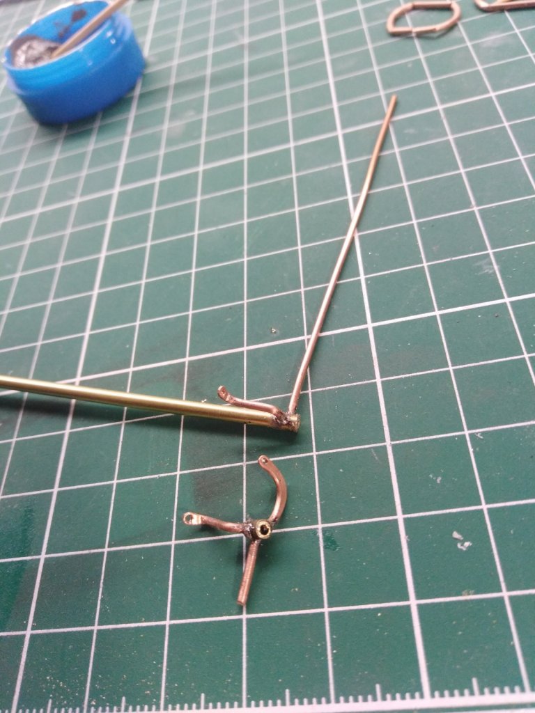

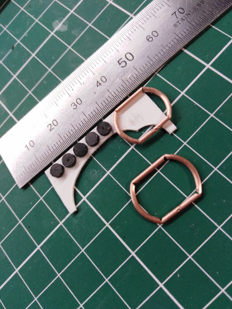

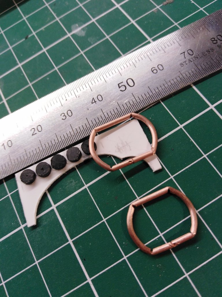

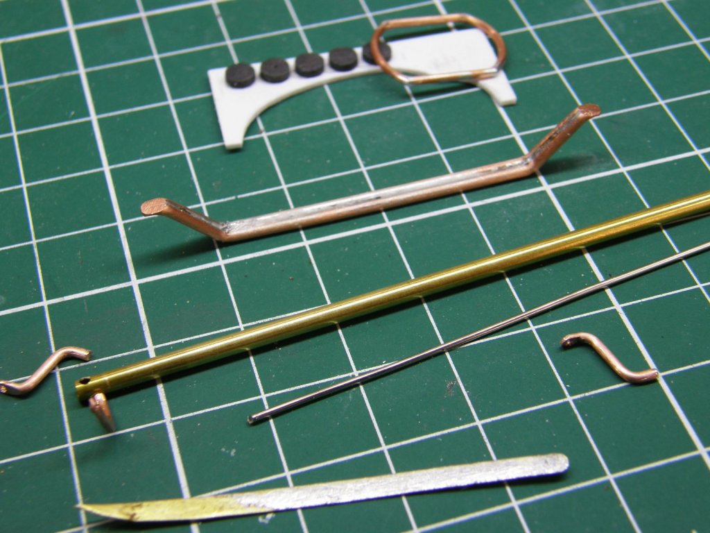

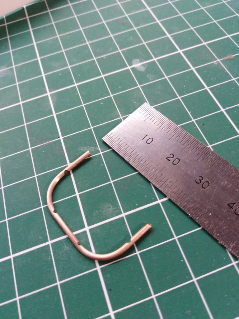

BugattiN 948 Опубликовано 3 Jun 2023, 18:15:21 Автор Жалоба Поделиться Опубликовано 3 Jun 2023, 18:15:21 Приветствую! Продолжу по приборке Сделал заготовку руля - насёк по меткам проволоку диам 1,4 мм. Свернул. Показалось велико, и согнул ещё один. Этот мал. Ладно, изготовлю середину и станет видно. 1 Ссылка на сообщение Поделиться на другие сайты
PETERSON 10749 Опубликовано 3 Jun 2023, 18:21:14 Жалоба Поделиться Опубликовано 3 Jun 2023, 18:21:14 @BugattiN Сергей, а как этот гнутый пруток с пропилами относится к приборке? Поясни, пожалуйста. 1 Ссылка на сообщение Поделиться на другие сайты
BugattiN 948 Опубликовано 3 Jun 2023, 18:23:07 Автор Жалоба Поделиться Опубликовано 3 Jun 2023, 18:23:07 Так то он немаленький, и часы перекрывает, и наружу торчит 1 Ссылка на сообщение Поделиться на другие сайты
PETERSON 10749 Опубликовано 3 Jun 2023, 18:24:27 Жалоба Поделиться Опубликовано 3 Jun 2023, 18:24:27 Извини, я не понял твоего ответа. Ссылка на сообщение Поделиться на другие сайты
BugattiN 948 Опубликовано 3 Jun 2023, 18:25:44 Автор Жалоба Поделиться Опубликовано 3 Jun 2023, 18:25:44 Михаил, для меня сейчас это некий "блок", над которым работаю. Медленно пишу Попутно резня по кузову. Всем успехов. 4 Ссылка на сообщение Поделиться на другие сайты
PETERSON 10749 Опубликовано 3 Jun 2023, 18:31:54 Жалоба Поделиться Опубликовано 3 Jun 2023, 18:31:54 А-аа, теперь понял. Ты пишешь несколько постов, которые потом соединяются в один. Ссылка на сообщение Поделиться на другие сайты
boxer 1050 Опубликовано 3 Jun 2023, 20:52:42 Жалоба Поделиться Опубликовано 3 Jun 2023, 20:52:42 2 часа назад, BugattiN сказал: проволоку диам 1,4 мм. Сравнивая с фото, мне показалась толстоватой заготовка,.. может 1мм попробовать? 1 Ссылка на сообщение Поделиться на другие сайты

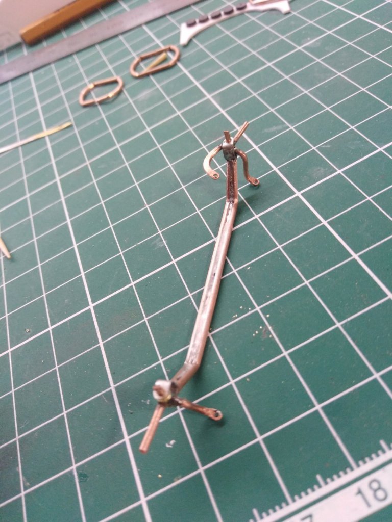

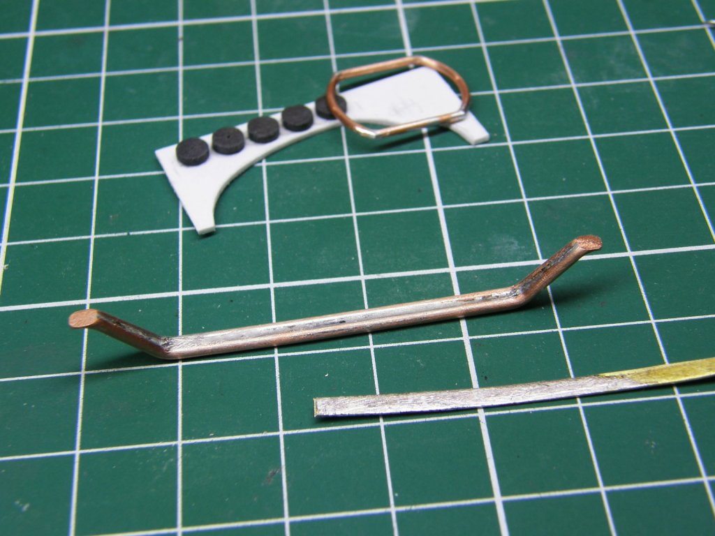

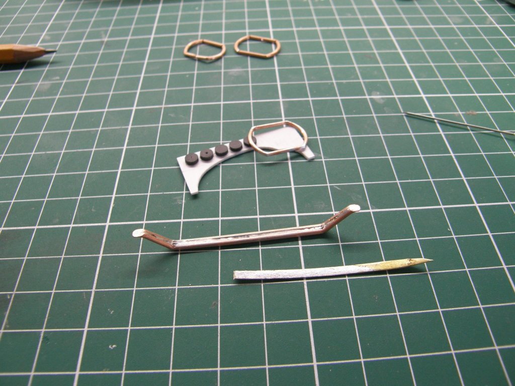

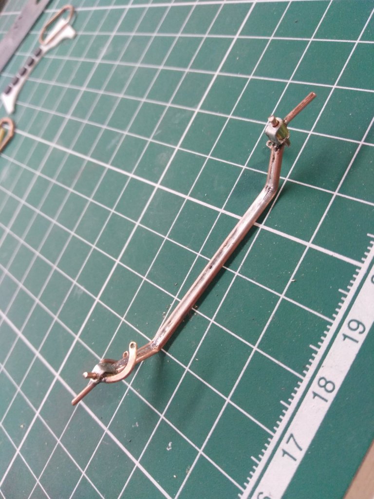

Популярный пост BugattiN 948 Опубликовано 8 Jun 2023, 02:51:01 Автор Популярный пост Жалоба Поделиться Опубликовано 8 Jun 2023, 02:51:01 Приветствую! Прав Алексей, в изделии вообще безобразно смотрится. Перегнул из 1,1 мм. По углам "подвесил " олова и обточил, получив острые грани. Балку моста спаял из двух полторашек. Концы при этом сточил на ус, чтобы они сужались Нагнул- насверлил ещё железок, вечером приступлю к пайке 11 Ссылка на сообщение Поделиться на другие сайты
vof4eg 535 Опубликовано 8 Jun 2023, 04:22:31 Жалоба Поделиться Опубликовано 8 Jun 2023, 04:22:31 Руль стал гораздо лучше. Ссылка на сообщение Поделиться на другие сайты

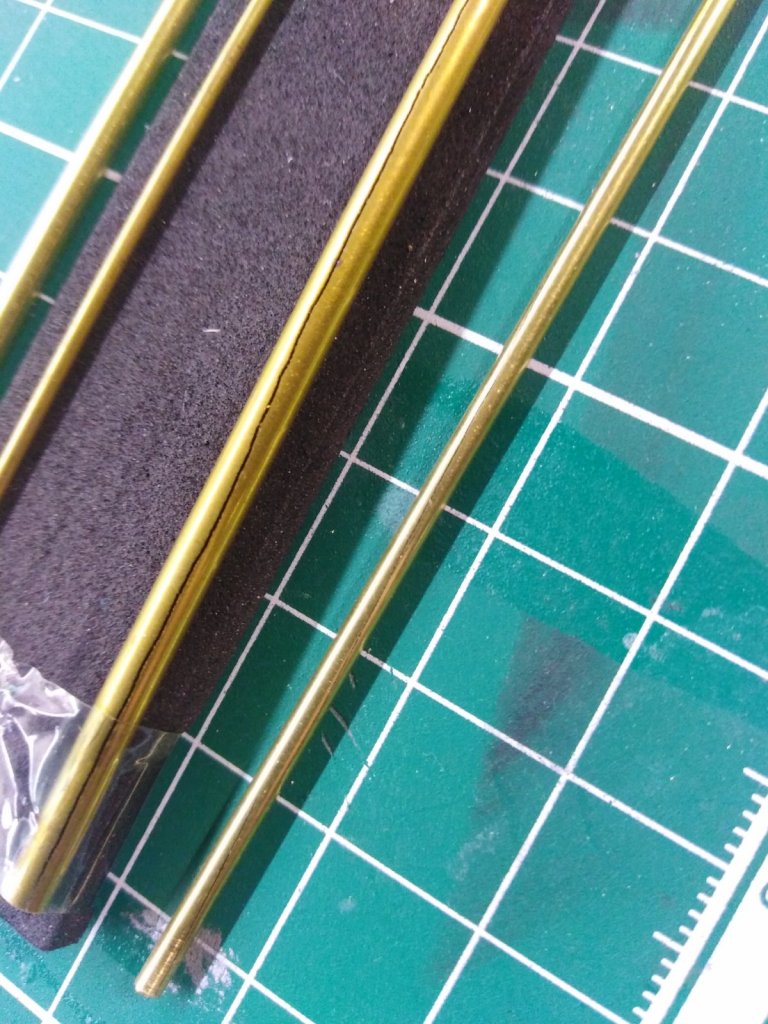

Популярный пост BugattiN 948 Опубликовано 8 Jun 2023, 19:09:19 Автор Популярный пост Жалоба Поделиться Опубликовано 8 Jun 2023, 19:09:19 Трубки собирал друг в друга, чтобы стенка получилась потолще. А концы деталек стачивал на конус для плотной посадки. Вот такое чудо-юдо получилось в итоге Трубки от МастерТулс оказались с браком. Впервые такое. Всем успехов! 10 Ссылка на сообщение Поделиться на другие сайты
