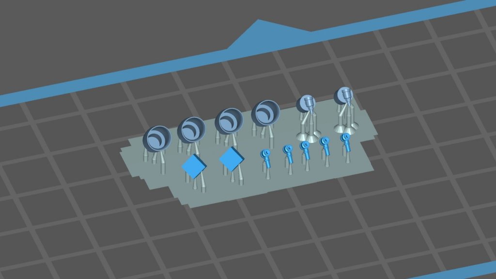

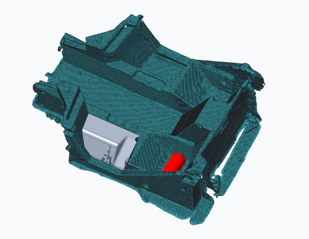

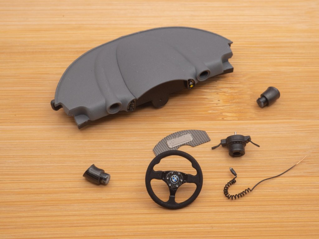

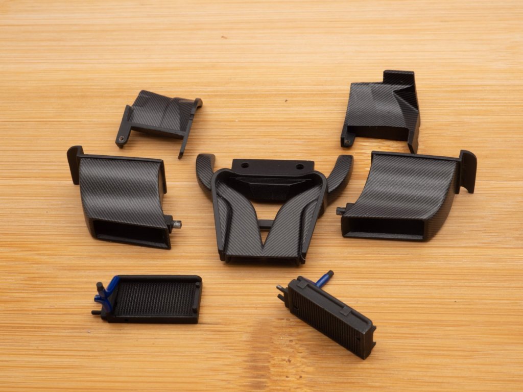

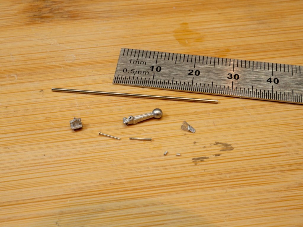

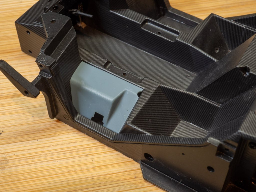

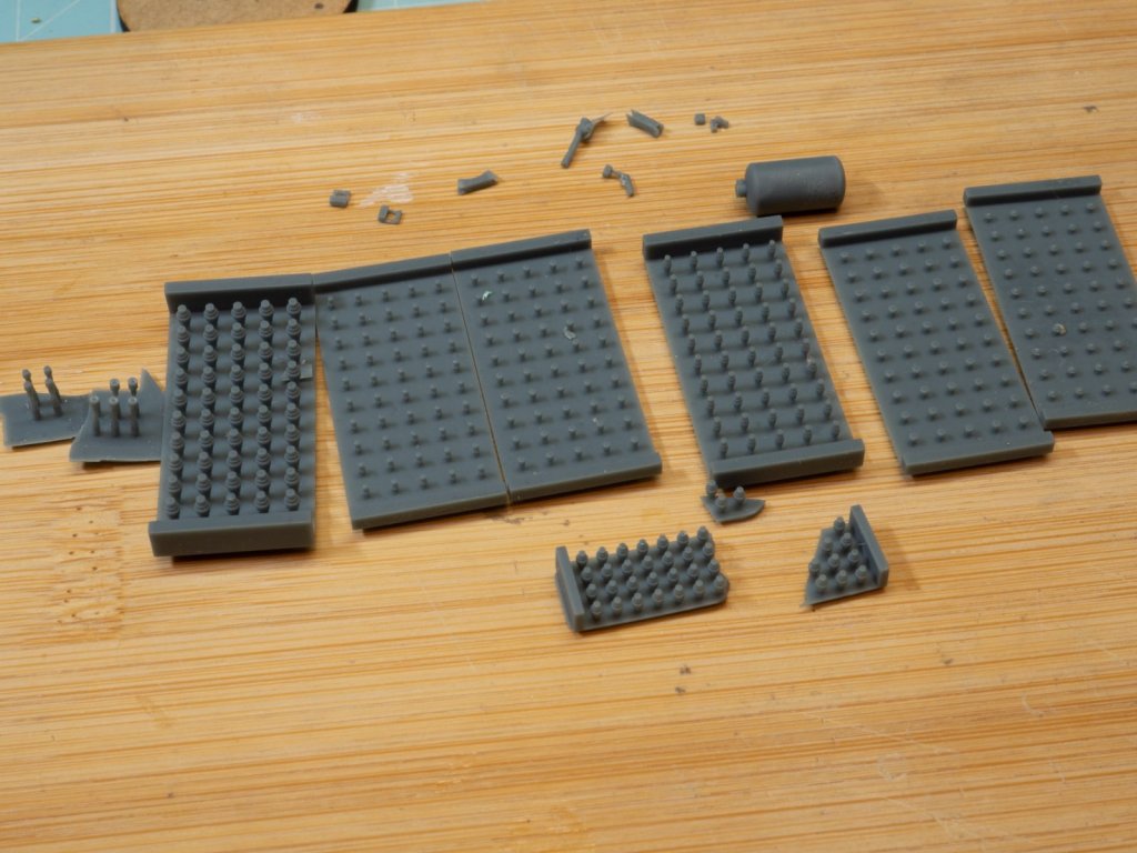

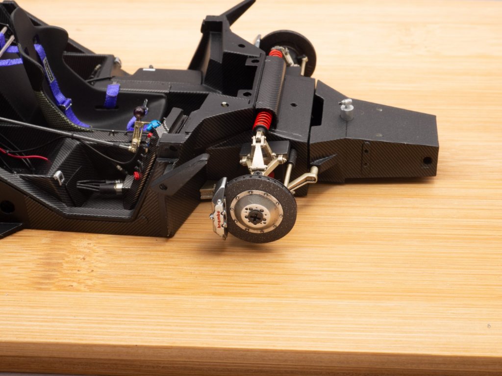

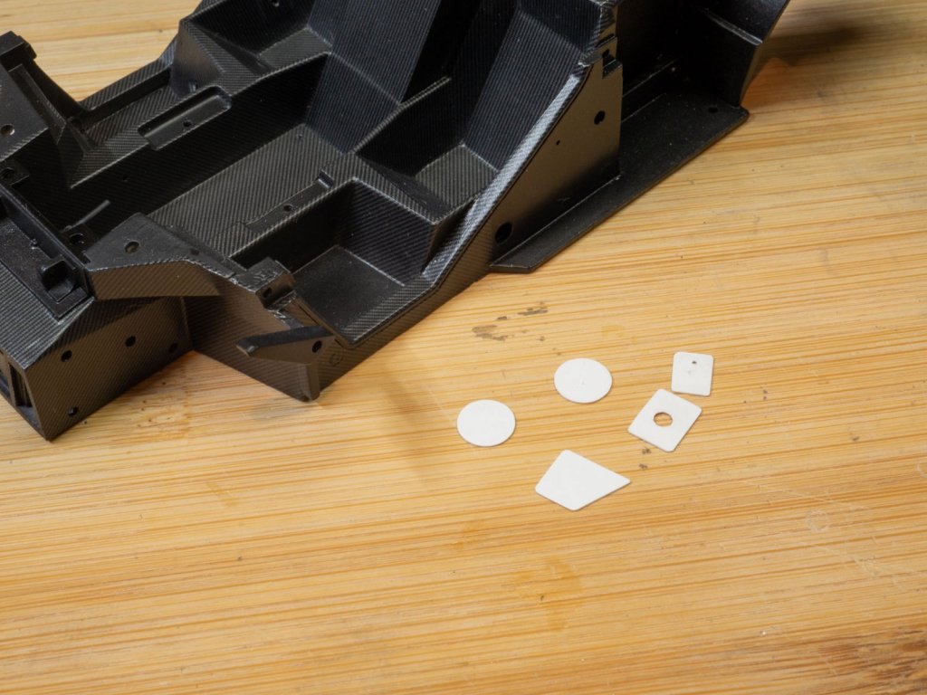

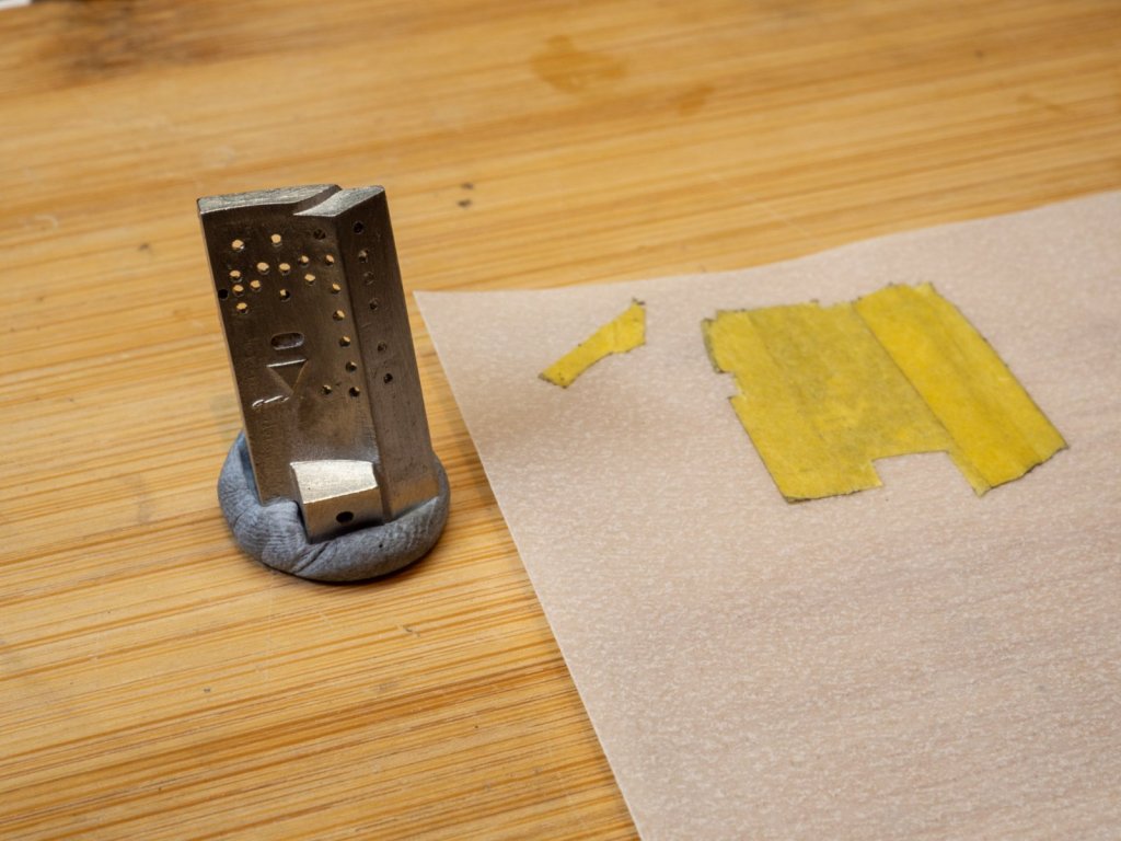

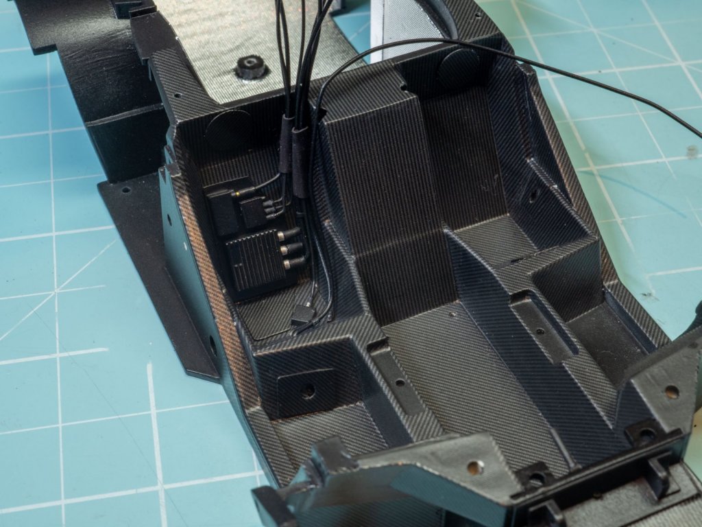

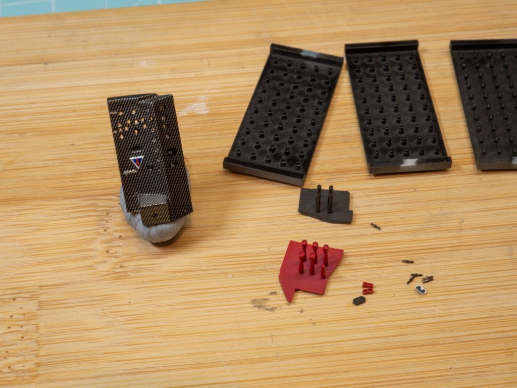

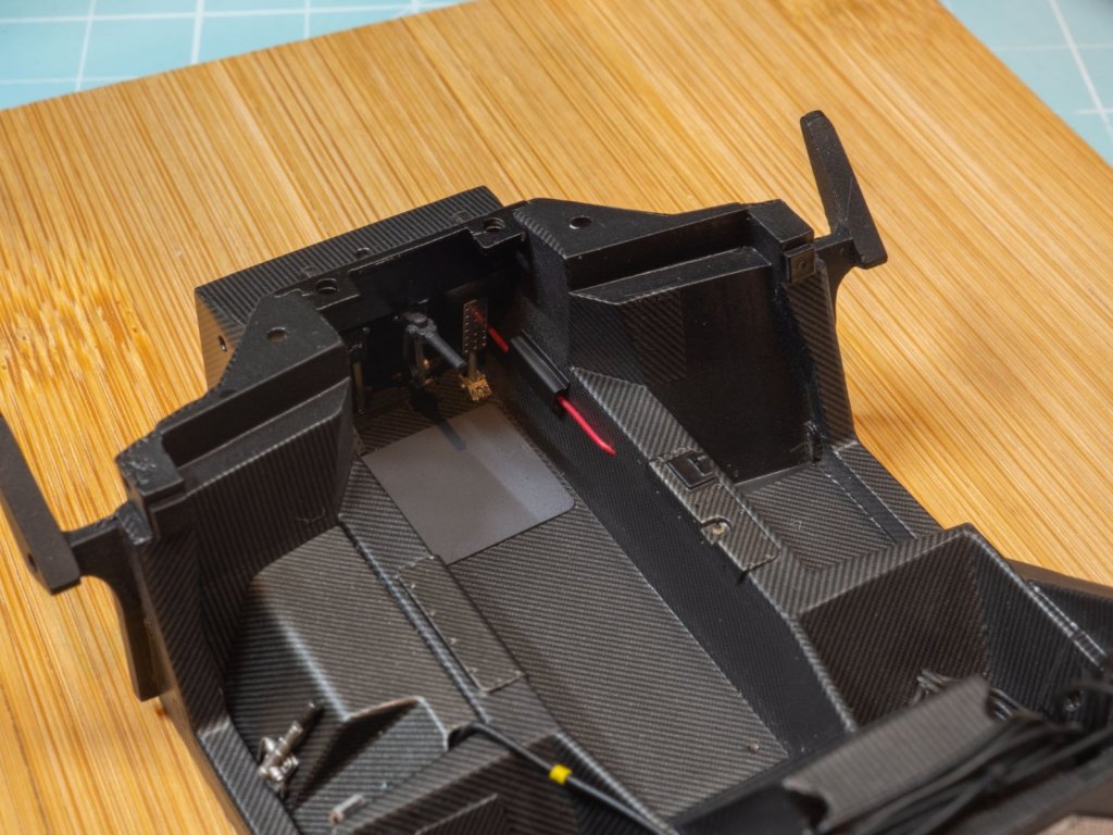

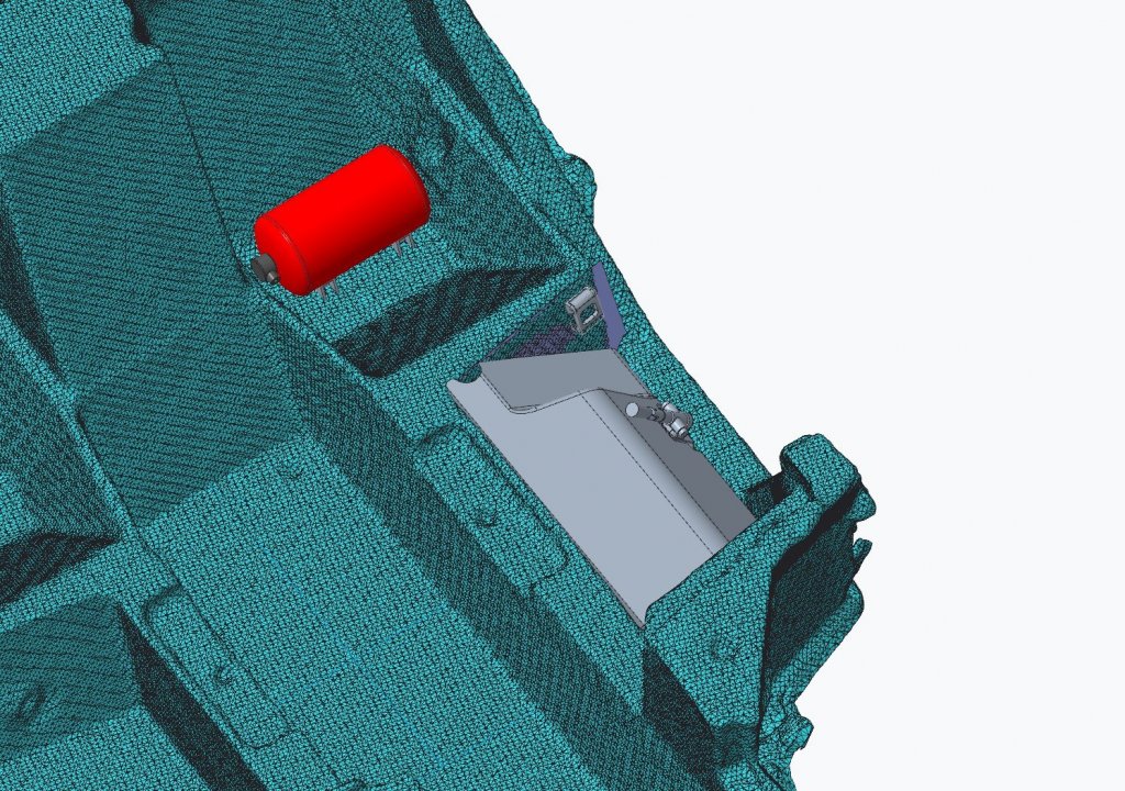

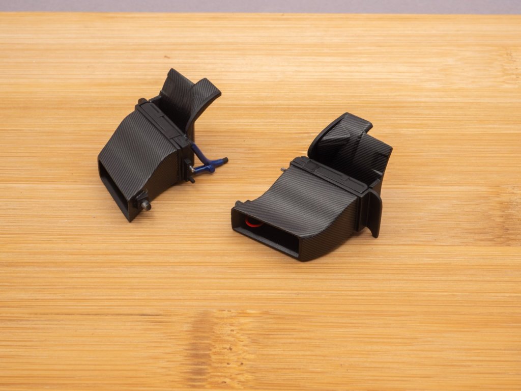

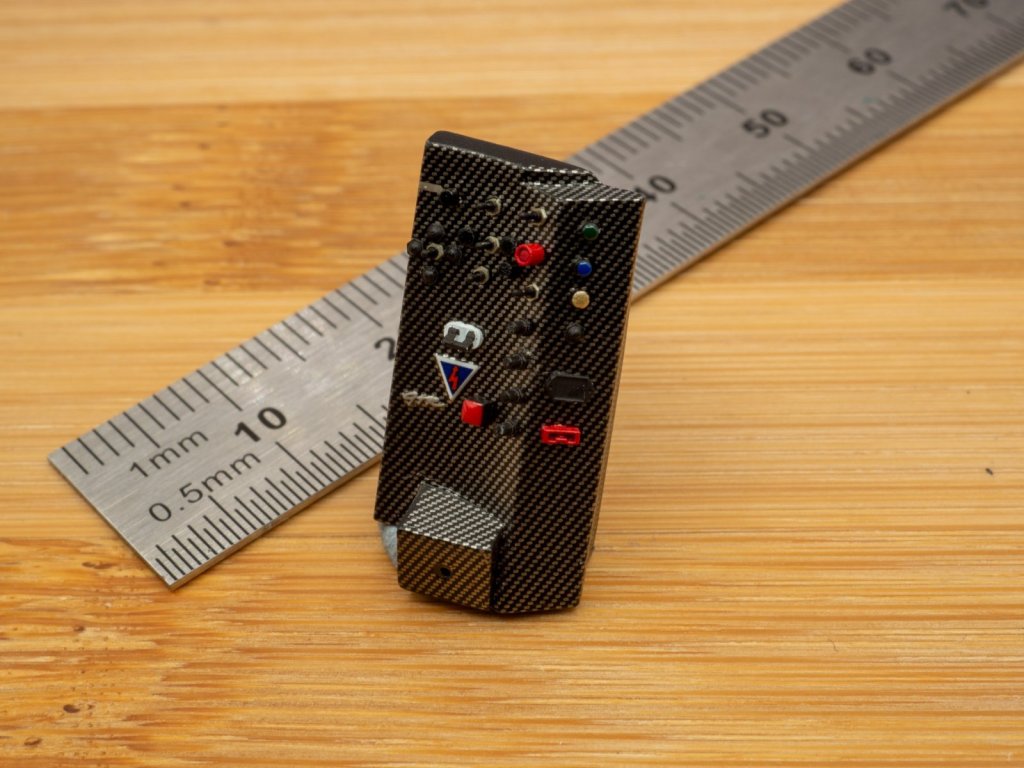

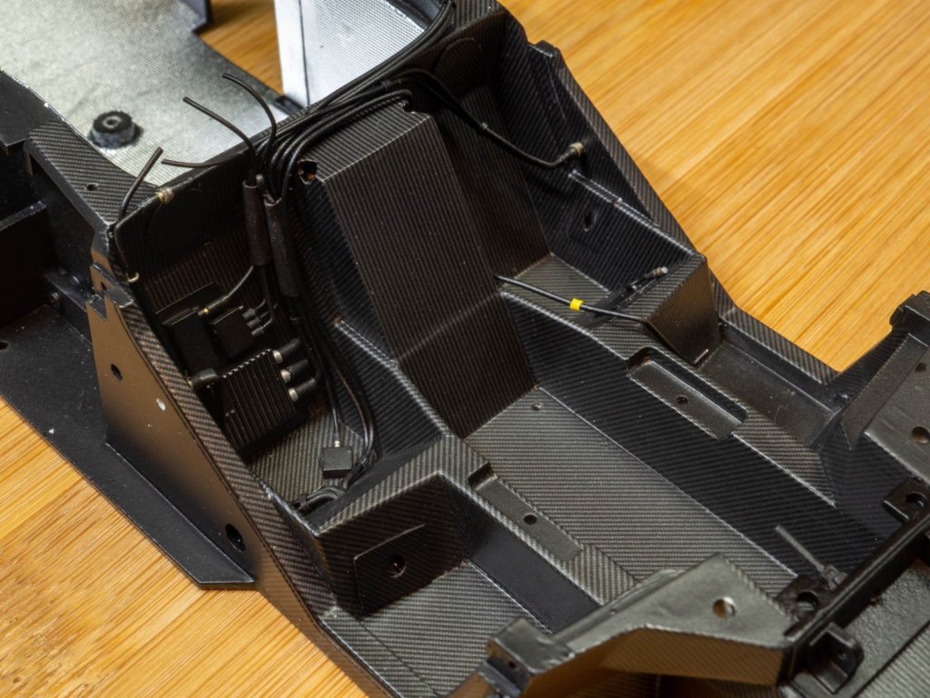

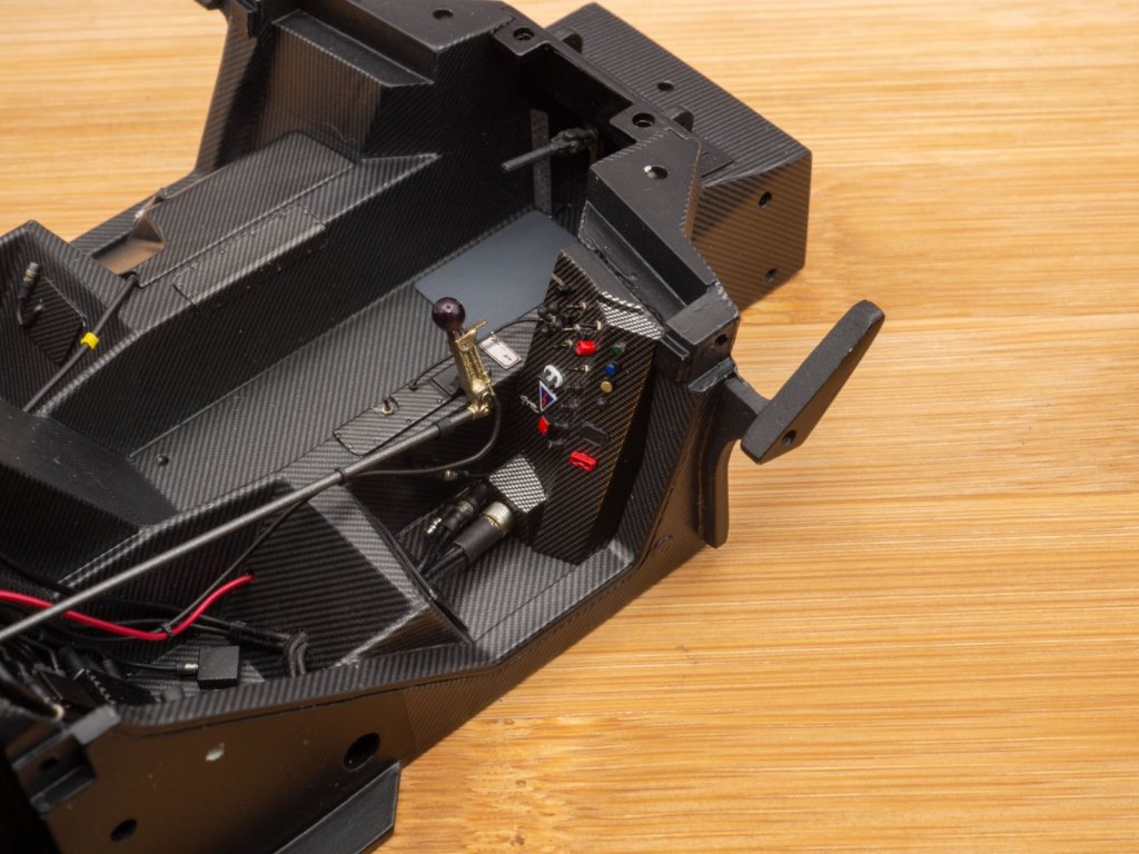

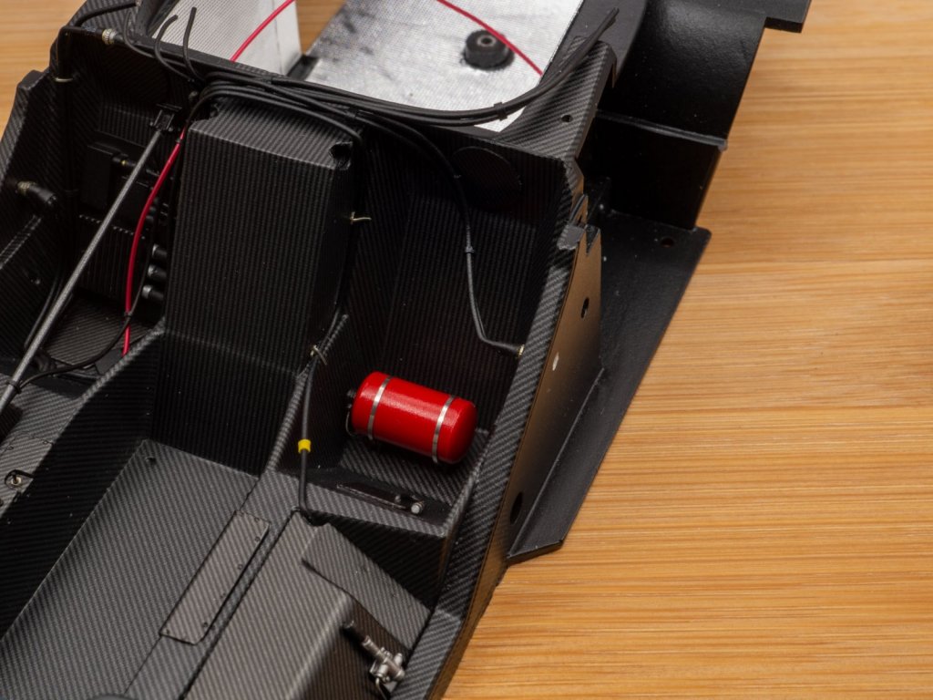

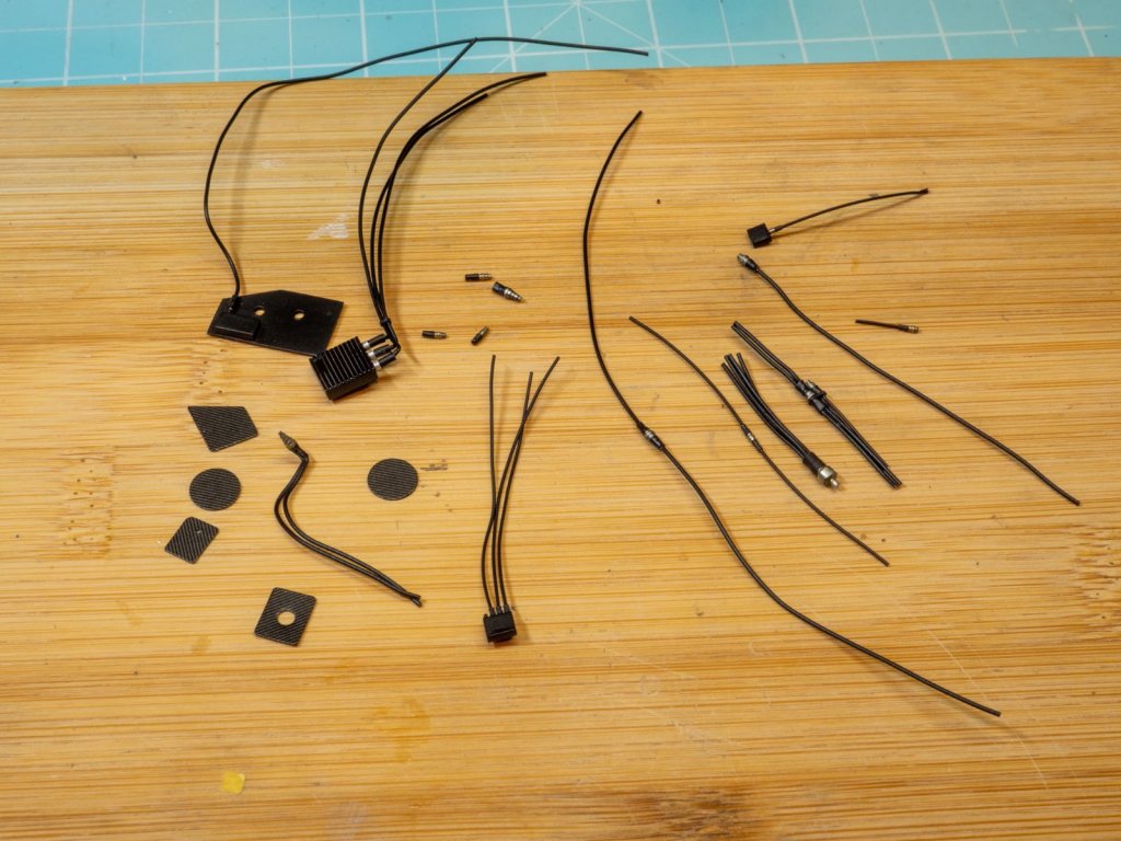

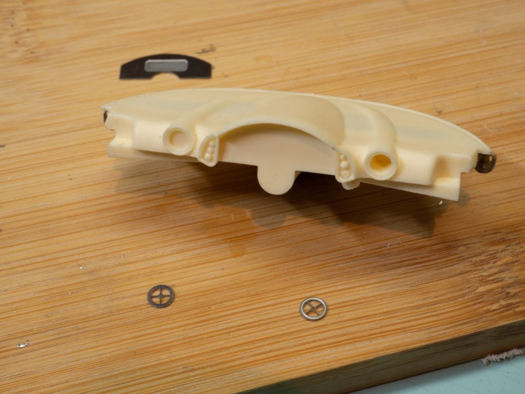

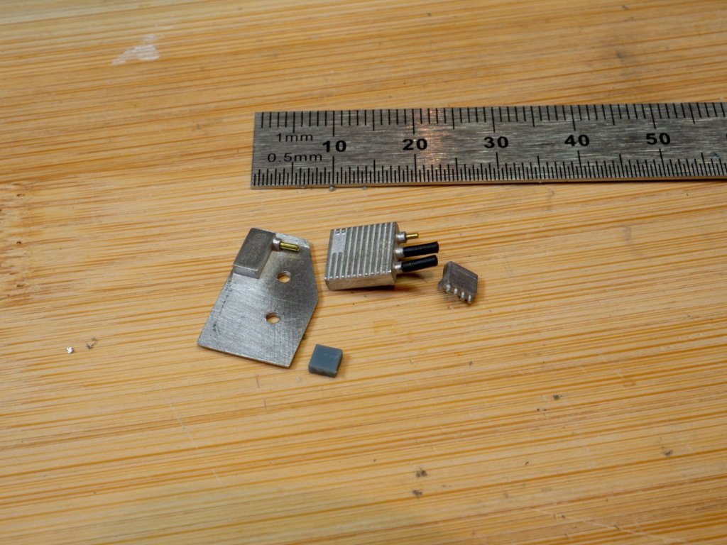

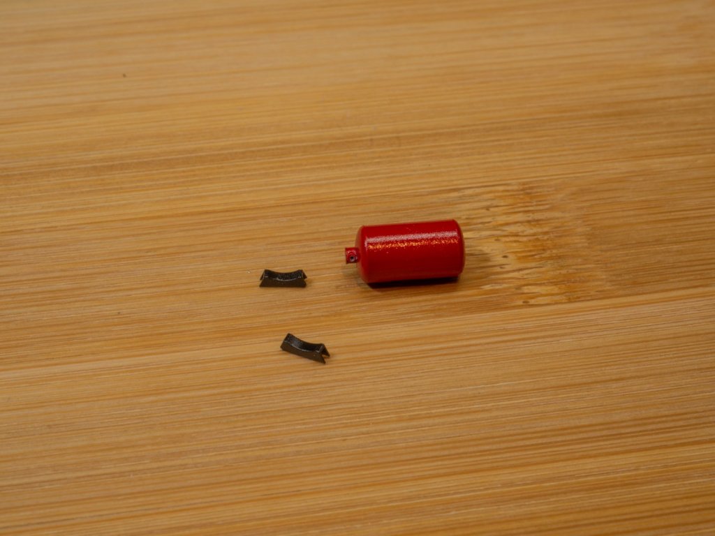

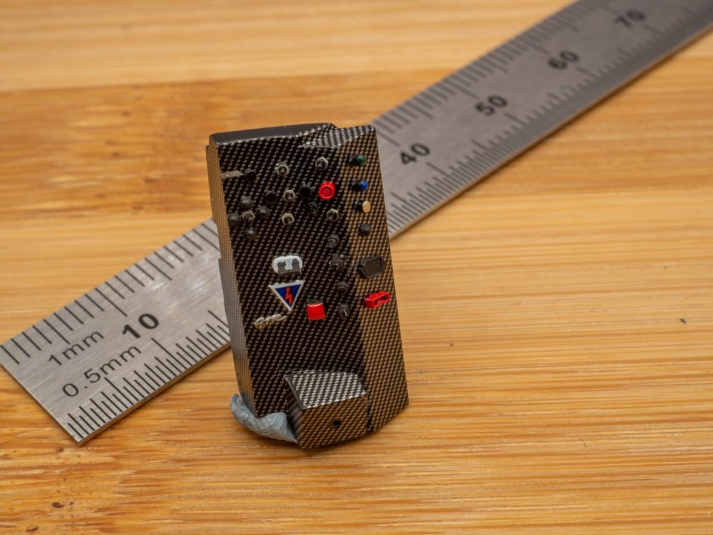

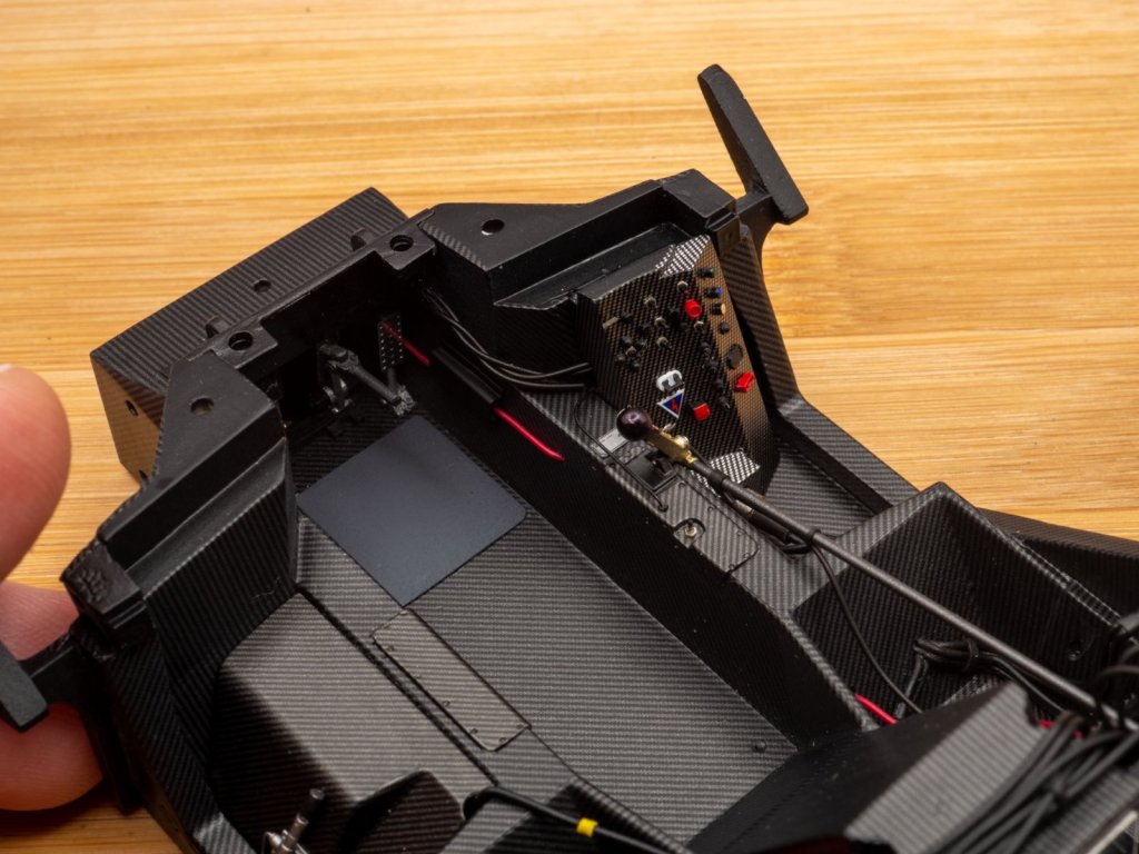

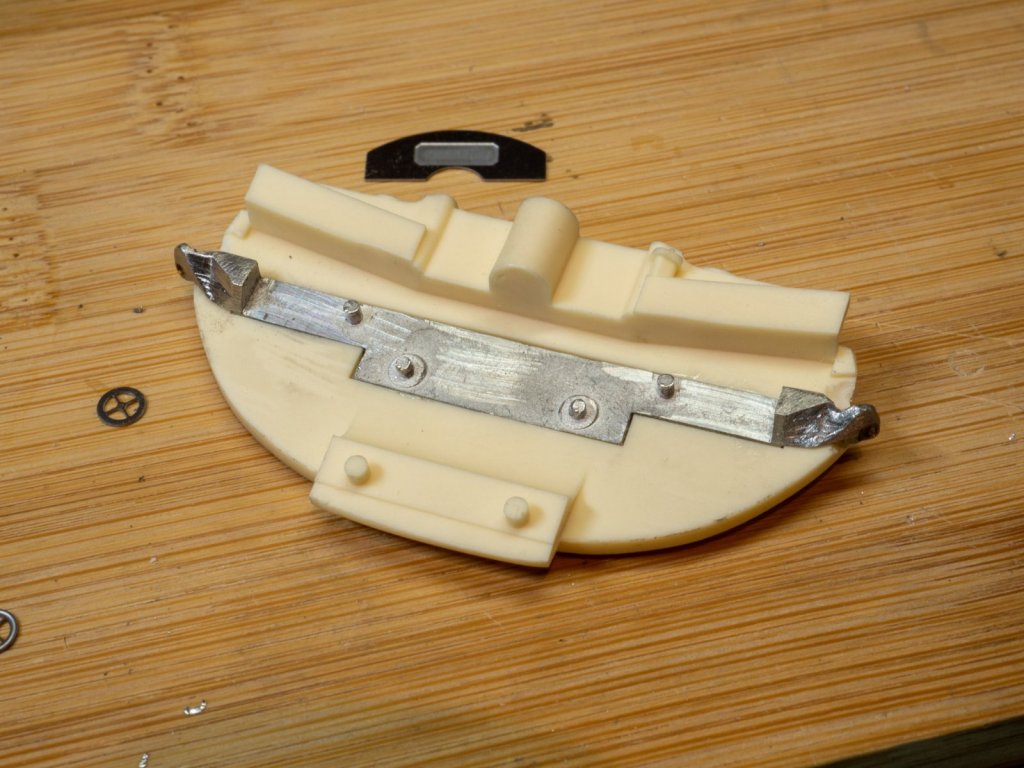

Популярный пост oleglorenz 3086 Опубликовано 29 Jun 2024, 16:52:17 Автор Популярный пост Жалоба Поделиться Опубликовано 29 Jun 2024, 16:52:17 (изменено) В 27.06.2024 в 08:54, PETERSON сказал: Спасибо тебе, мил человек! Очень ждал этих обновлений. Всё подобавляю, ничего не забуду ) В 26.06.2024 в 22:16, AeroMax сказал: ГЫ-лобально! Сколько времени карбон отнял? 16 часов на детали из поста. ------------------------------------------------- Продолжаю работать внутри кабины. Сначала захотел сделать похожесть с тем, что было в фотообзоре Макларена. Отсканировал монокок и нарисовал эту серую накладку с рычагом, а также баллон огнетушения и замки для дверей (вроде так). Так это выглядит в оригинале. Также смоделил разных кнопок, фитингов. Что-то из напечатанного. Примерил накладку - хорошо. Из листа пластика несколько крышек в салон. Их можно будет увидеть позже на фото, специально упоминать не буду. Вклеил шарниры для дверей под панель приборов. Немного углубил пространство для воздуховодов. Справа результат, левое - как было. Воздуховоды. Около руля ничего особенного не делал, только смастерил провод для подключения. Консоль с кнопками. Это из коробки. Высверлил все кнопки и пипки. Буду добавлять свои. Также шаблон карбония. Шаблон карбония сделал зря, в наборе был карбон для консоли. Но какой-то странный карбон, слишком контрастный. Сверху покрыл смоуком, чтобы сгладить контраст. Подкрасил свои кнопки. Добавил. Очень мелко, невооруженным глазом не разглядишь особо. Электронные блоки. Эти были изкоробки и какую-то мелкую коробку допечатал. Вообще, пришлось поковыряться по всем доступным референциям и видообходам и на основе этого сделал небольшой эскиз электропроводки. В наборе нет ни единого провода, так что продюсером дополнений буду сам. Затем собрал разных жгутов для работы. Установил первые блоки. Старался сделать похожим на оригинал. Справа от водителя есть маленький тумблер. Добавлю его тоже. Пометил карандашом что надо убрать. Его можно увидеть на этом фото. Слишком он заметный. Также чуть усовершенствую рычаг. Добавлю выжим чего-то там, из тонкого листа алюминия. Просверлил, собрал рычаг. Закарбонил накладку, добавил рычаг (баланс чего-то там) Добавил коврик под ноги и протянул красную тягу к педали газа. Тяга газа пойдет к мотору. Установил рычаг и около него можно рассмотреть тот большой тумблер. Добавил консоль. Не забыл про пожаротушение. На этом пока так. Изменено 29 Jun 2024, 16:53:59 пользователем oleglorenz 26 Ссылка на сообщение Поделиться на другие сайты

4auka 2808 Опубликовано 30 Jun 2024, 18:26:50 Жалоба Поделиться Опубликовано 30 Jun 2024, 18:26:50 Никогда не понимал как вы эти «проводки» моделируете и подразумеваете что куда направить, а потом еще и спрятать «типо оно там дальше идет». Завидую умениям. Любуюсь ювелирным исполнением! 2 Ссылка на сообщение Поделиться на другие сайты
AeroMax 1357 Опубликовано 1 Jul 2024, 07:58:55 Жалоба Поделиться Опубликовано 1 Jul 2024, 07:58:55 М-м! Моделизьм! Щланчики, хомутики, декальки.... Прямо уксусом приварочным запахло или - клеем! Теперь кузов покрасить, да так чтоб все двери и капоты поместились в свои места без доп. хирургии. 1 Ссылка на сообщение Поделиться на другие сайты

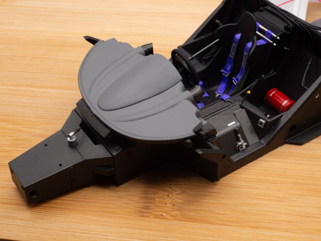

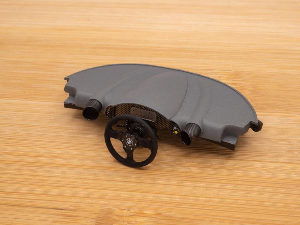

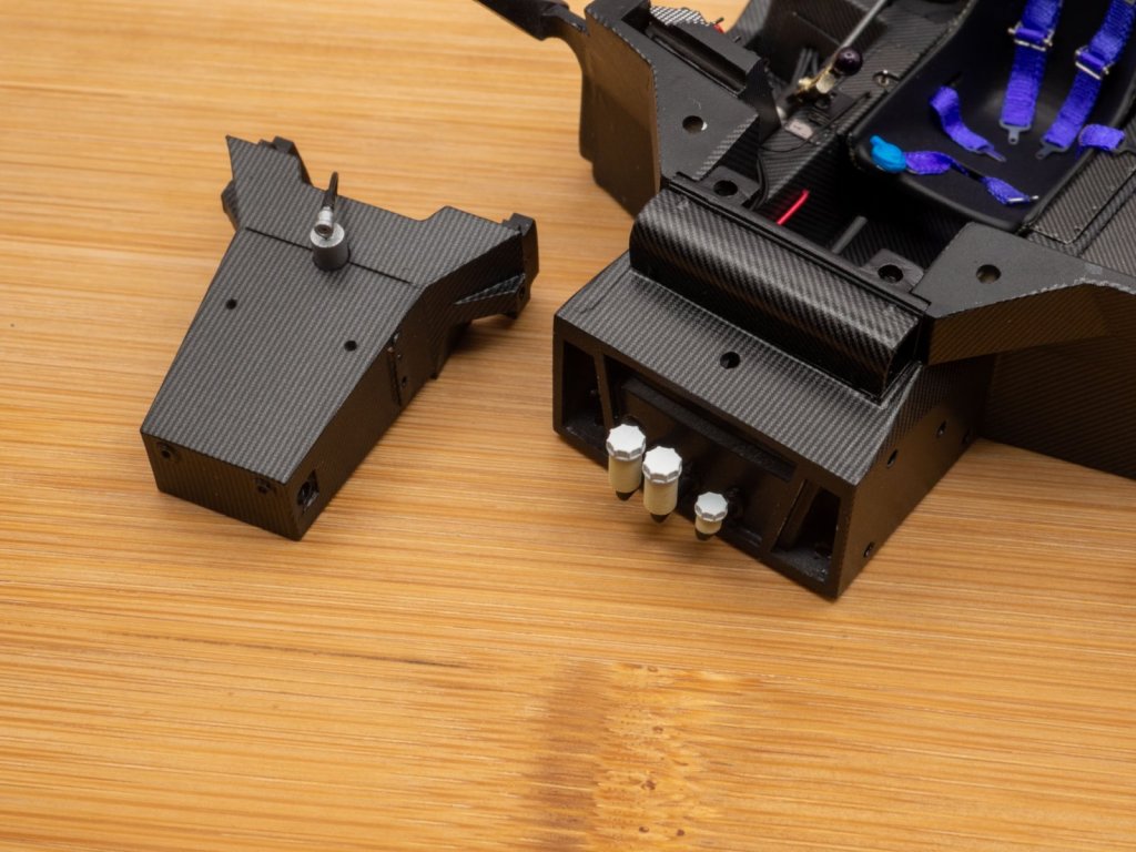

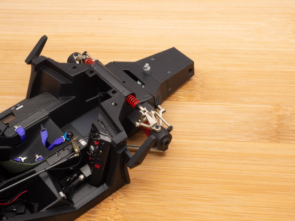

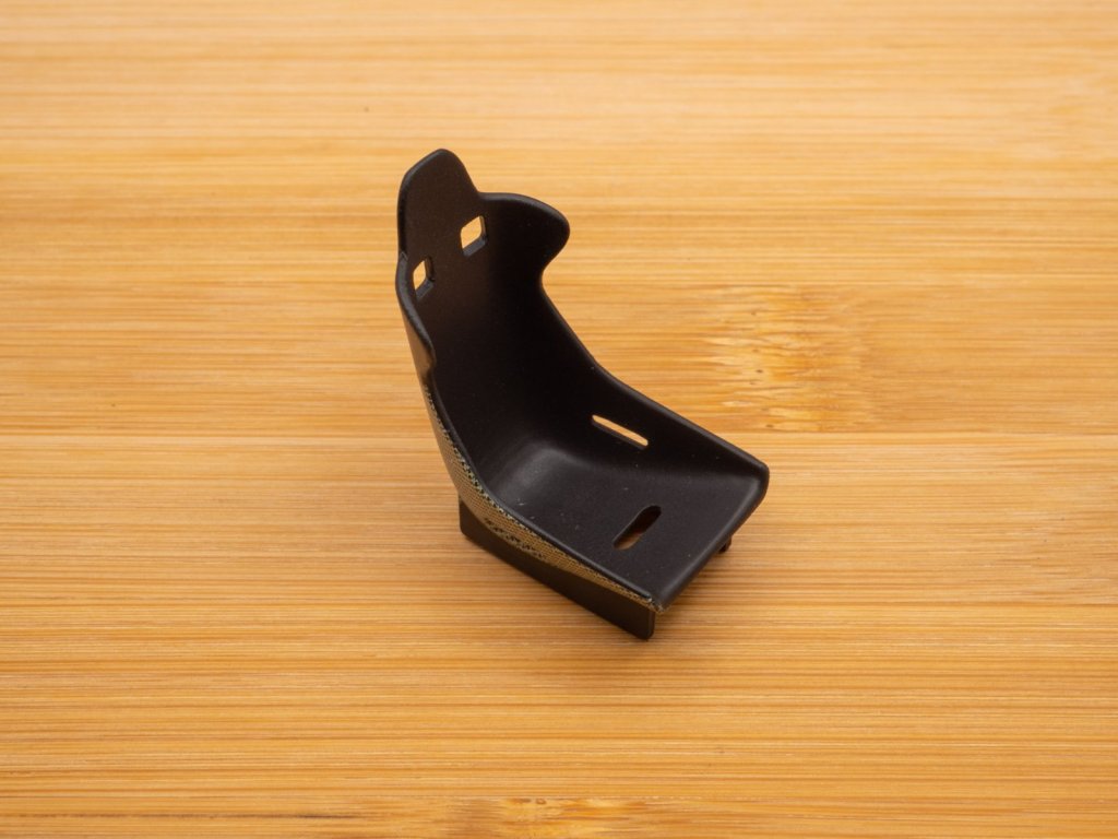

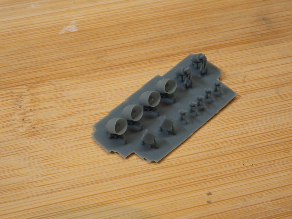

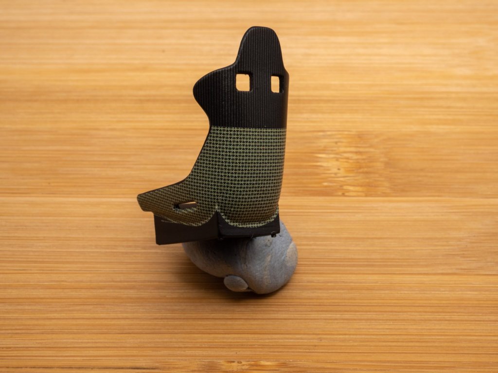

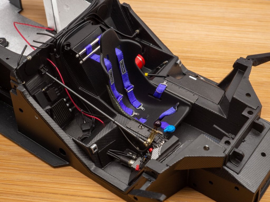

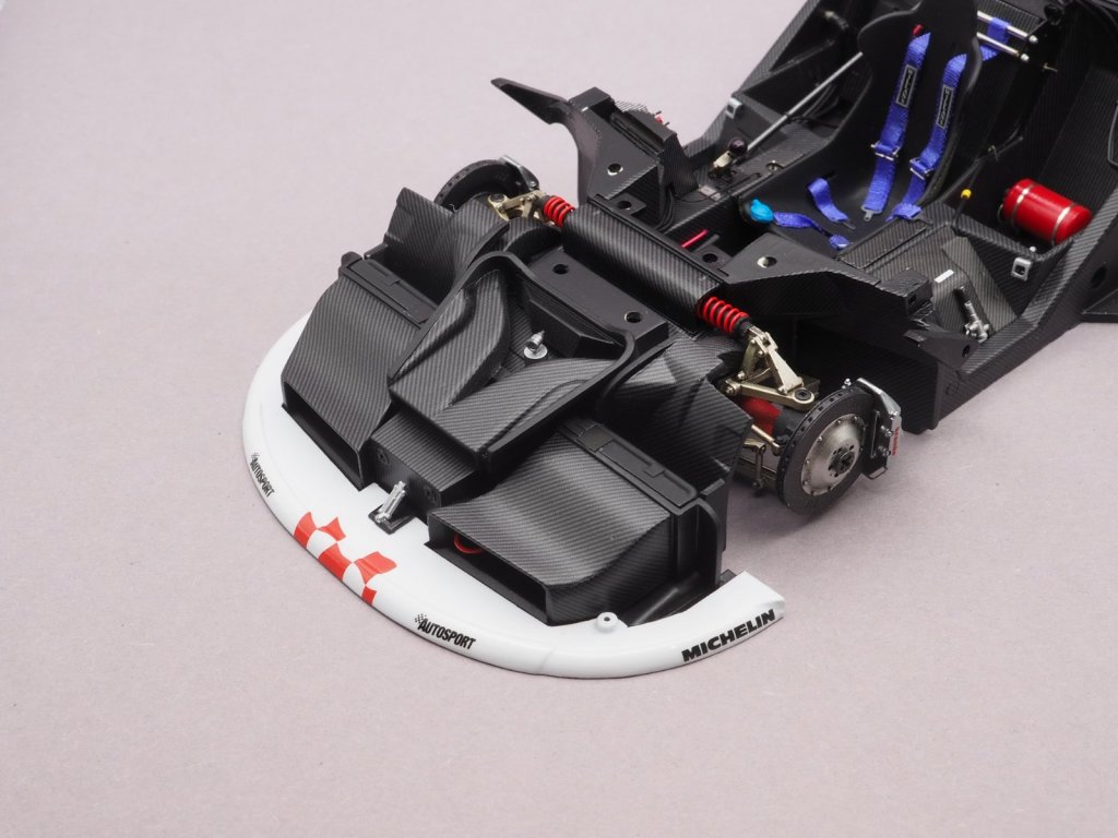

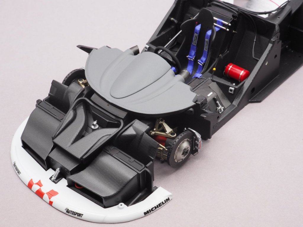

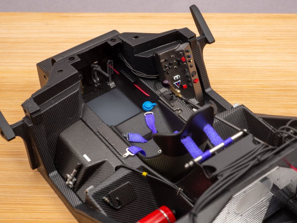

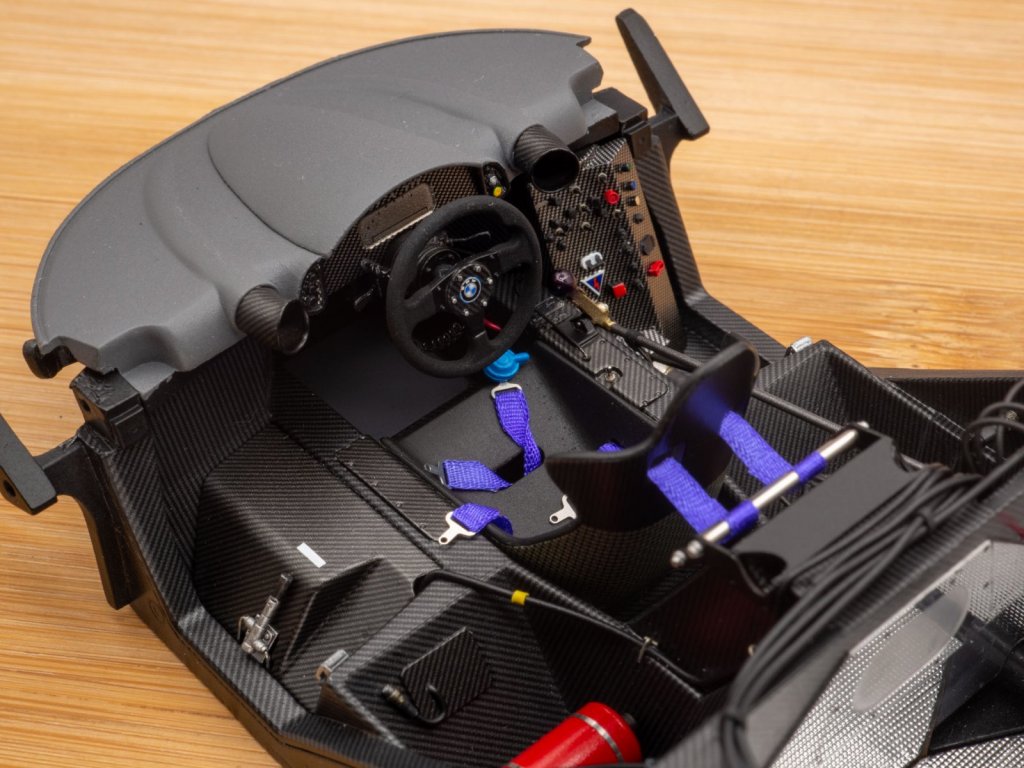

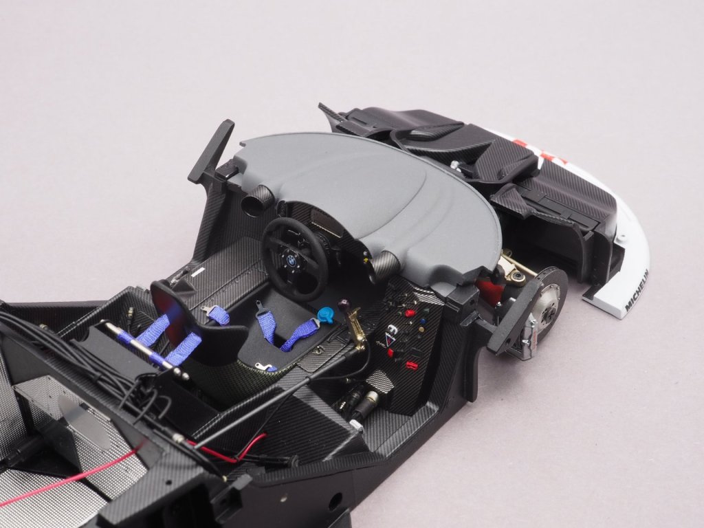

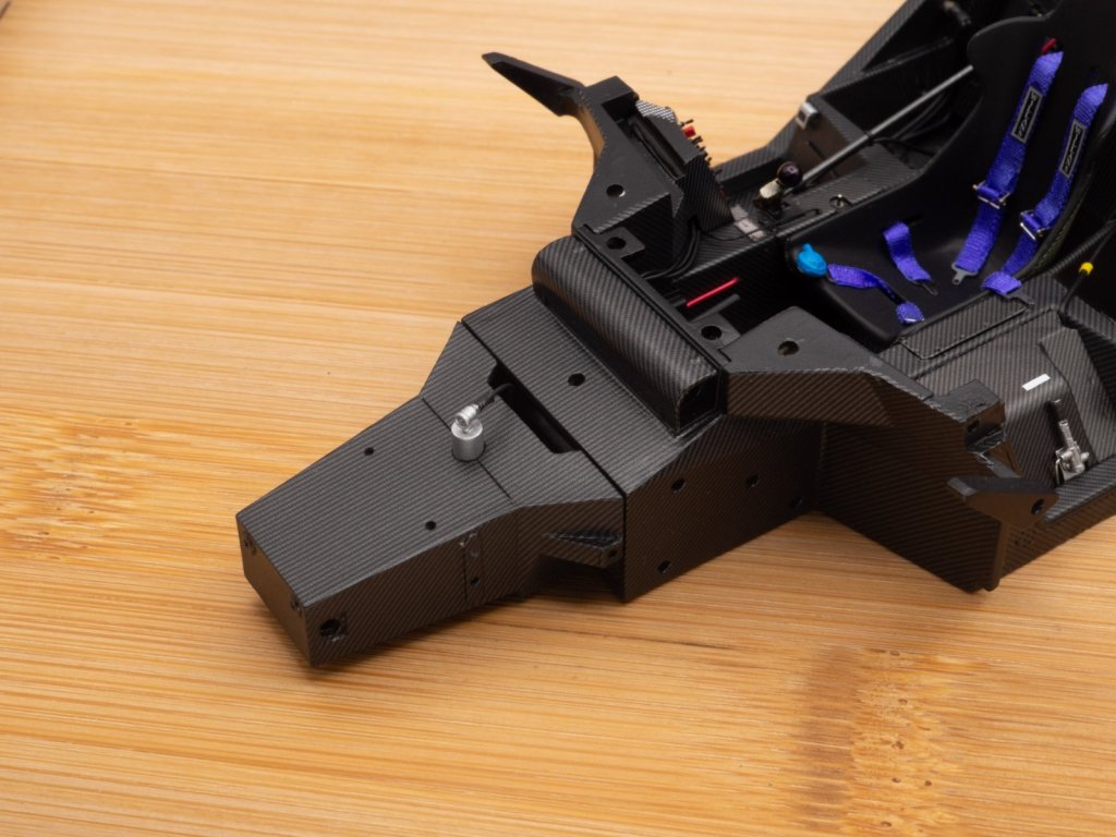

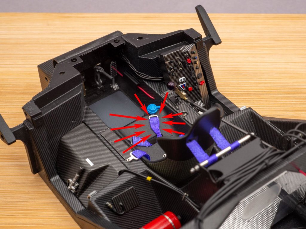

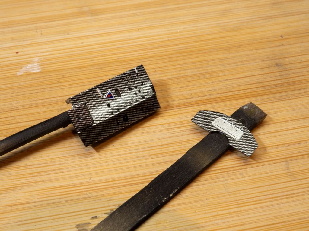

Популярный пост oleglorenz 3086 Опубликовано 3 Jul 2024, 15:35:54 Автор Популярный пост Жалоба Поделиться Опубликовано 3 Jul 2024, 15:35:54 Всем спасибо за одобрительные комментарии! В 30.06.2024 в 20:26, 4auka сказал: Никогда не понимал как вы эти «проводки» моделируете и подразумеваете что куда направить, а потом еще и спрятать «типо оно там дальше идет». Завидую умениям. Любуюсь ювелирным исполнением! В интернетах ищу фотки, видеообзоры и т.п. А так, от балды ставить провод "лишь бы был" не буду. ------------------------------------------------------------------------- Продолжается работа по салону. Крепление ремней безопасности - фототравленая деталь + трубки. Собрал ремни. Кресло сделал как на фотореференциях. Карбон + кевлар. Сидение без излишеств. Установил кресло и повесил ремни. Сидит хорошо. Заметил, что обдув пилота не такой, как это предлагается в наборе. Поэтому смоделил трубки и там ещё что-то. Толщина 0,1мм пропечатывается хорошо. Вроде похоже Покрасил приборную доску, нанес карбон на воздуховоды. Эмблема BMW на руле не из коробки, взял декаль от старой работы - BMW i7. Собрал - ок. Вид в сборе, салон все более наполняется. Бачки с жидкостями и носовая деталь. Установил. Бачков теперь не видно. И установил панель приборов. 18 Ссылка на сообщение Поделиться на другие сайты
AeroMax 1357 Опубликовано 3 Jul 2024, 19:41:28 Жалоба Поделиться Опубликовано 3 Jul 2024, 19:41:28 4 часа назад, oleglorenz сказал: Установил. Бачков теперь не видно. "Вот ты суслика видишь? А он есть!" (с) Не смог не удержаться. А работа Красивая! 1 Ссылка на сообщение Поделиться на другие сайты

Николай_ 5895 Опубликовано 4 Jul 2024, 04:08:26 Жалоба Поделиться Опубликовано 4 Jul 2024, 04:08:26 Эх, стареет легенда, такой косяк пропустил! Ремень должен быть перекручен не один раз, а как минимум 100500... Ссылка на сообщение Поделиться на другие сайты
Феофан 857 Опубликовано 4 Jul 2024, 06:42:05 Жалоба Поделиться Опубликовано 4 Jul 2024, 06:42:05 (изменено) 2 часа назад, Николай_ сказал: Эх, стареет легенда, такой косяк пропустил! Ремень должен быть перекручен не один раз, а как минимум 100500... Точно! Но по мне все равно супер! Изменено 4 Jul 2024, 06:43:27 пользователем Феофан 1 Ссылка на сообщение Поделиться на другие сайты
PETERSON 10183 Опубликовано 4 Jul 2024, 07:24:31 Жалоба Поделиться Опубликовано 4 Jul 2024, 07:24:31 3 часа назад, Николай_ сказал: такой косяк пропустил! По мне это никакой не косяк, а как раз наоборот, фича. Это добавляет живости. Ссылка на сообщение Поделиться на другие сайты

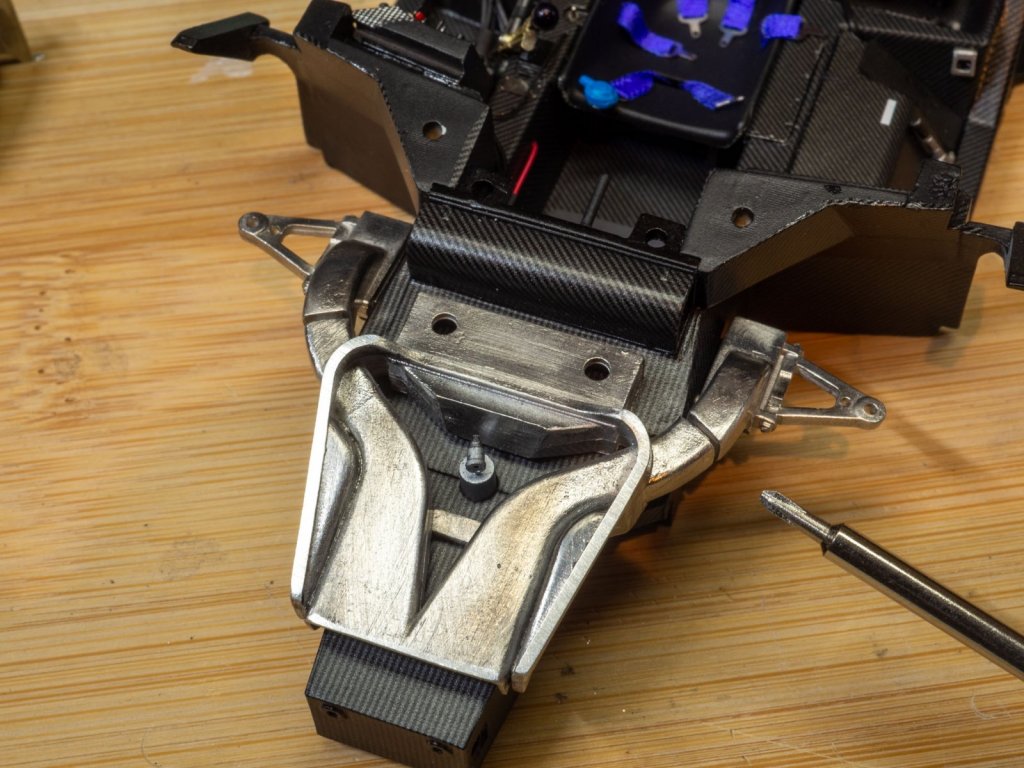

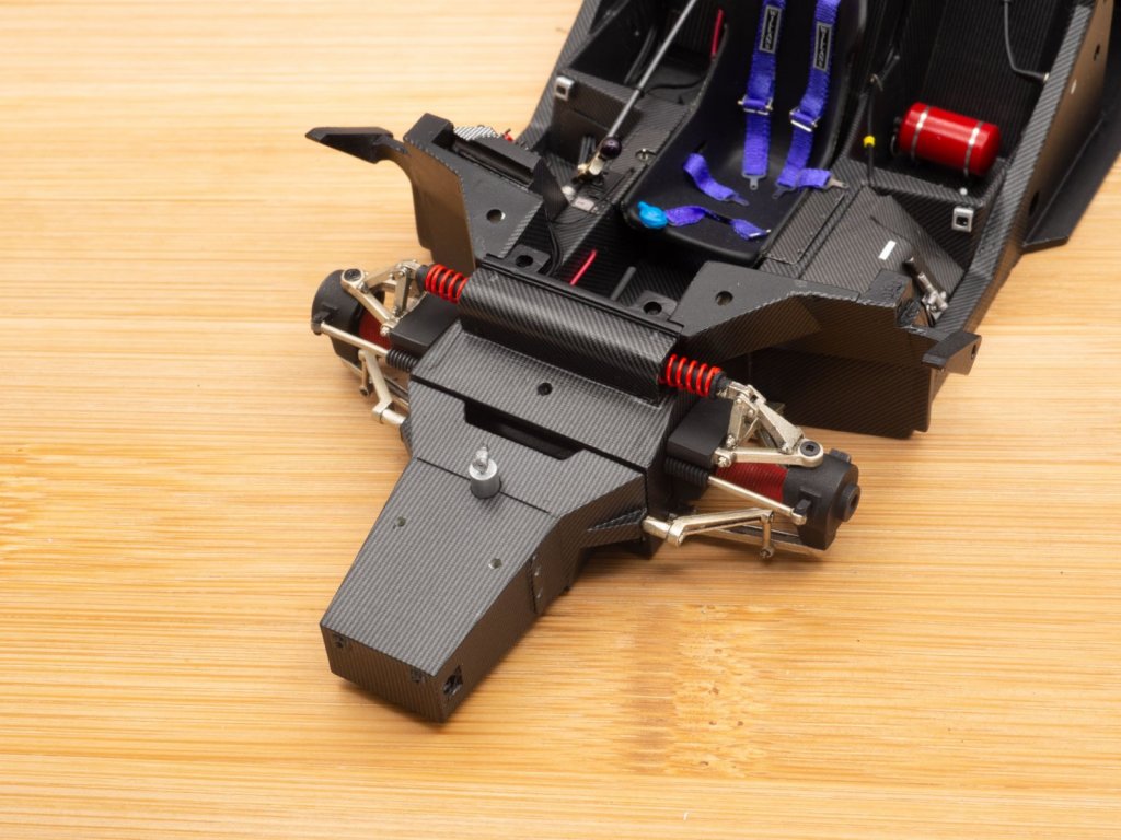

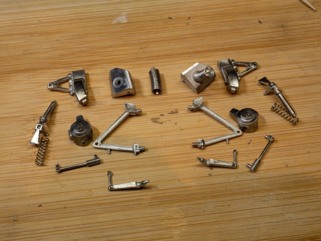

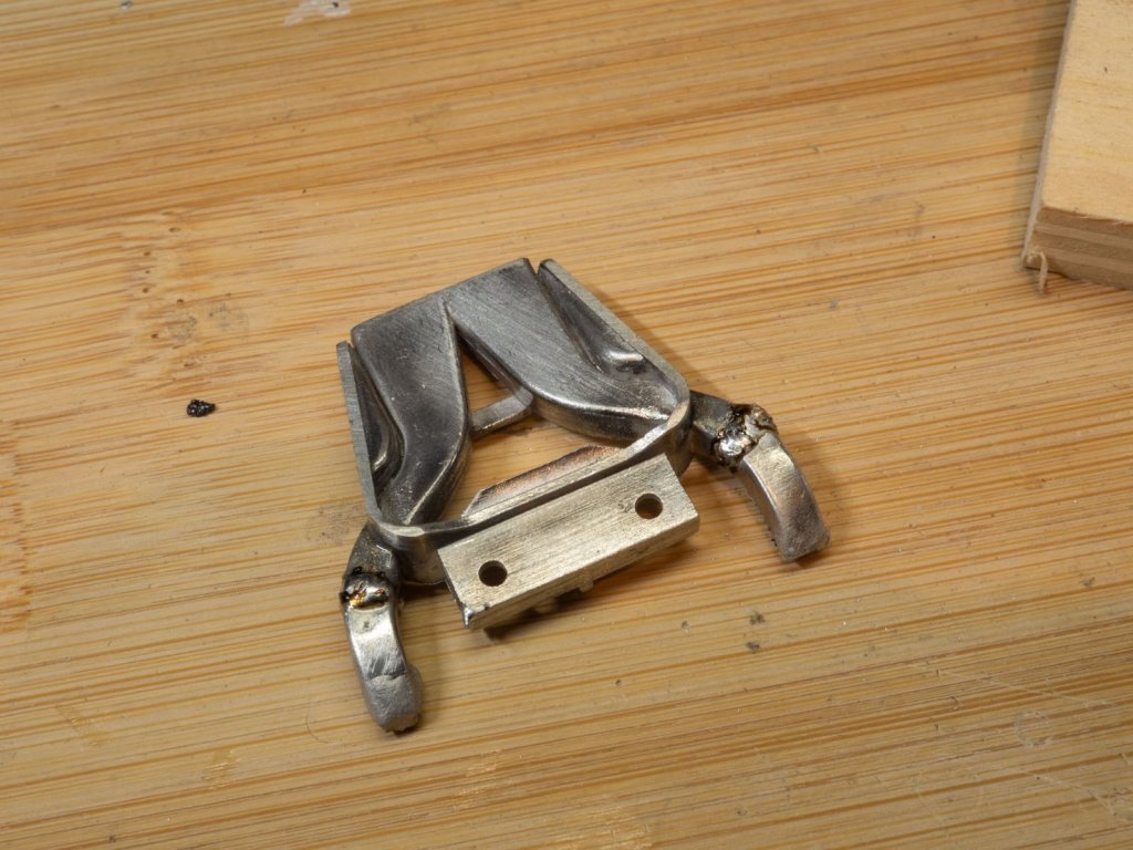

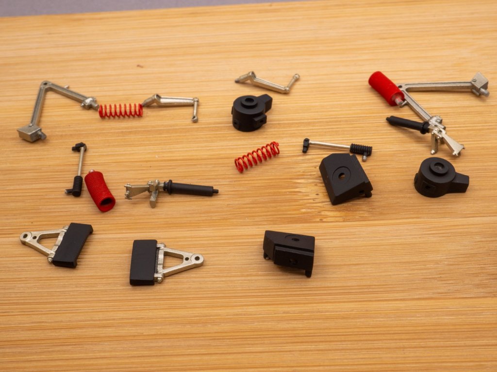

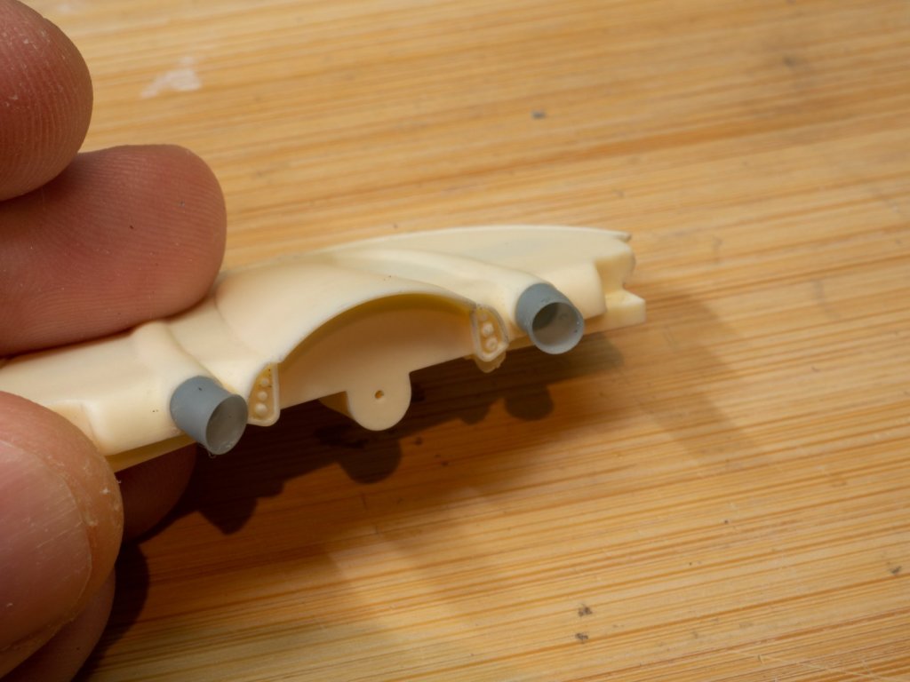

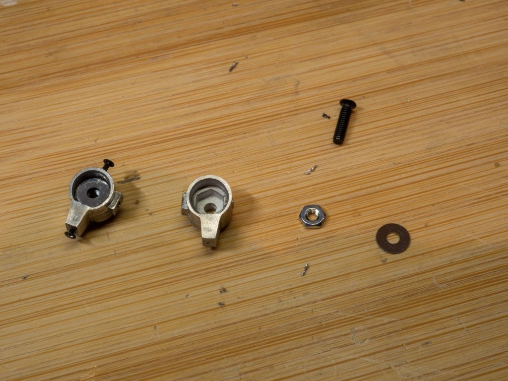

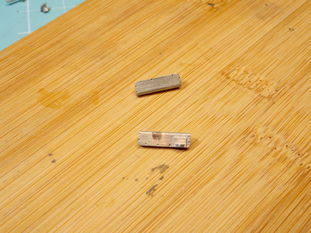

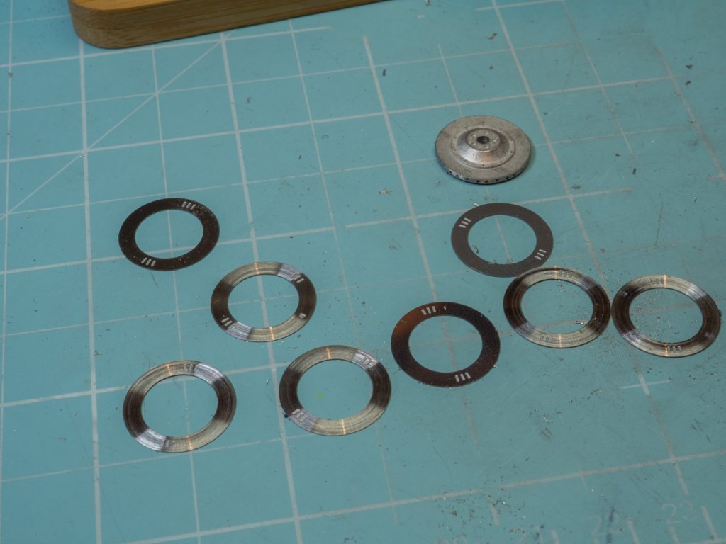

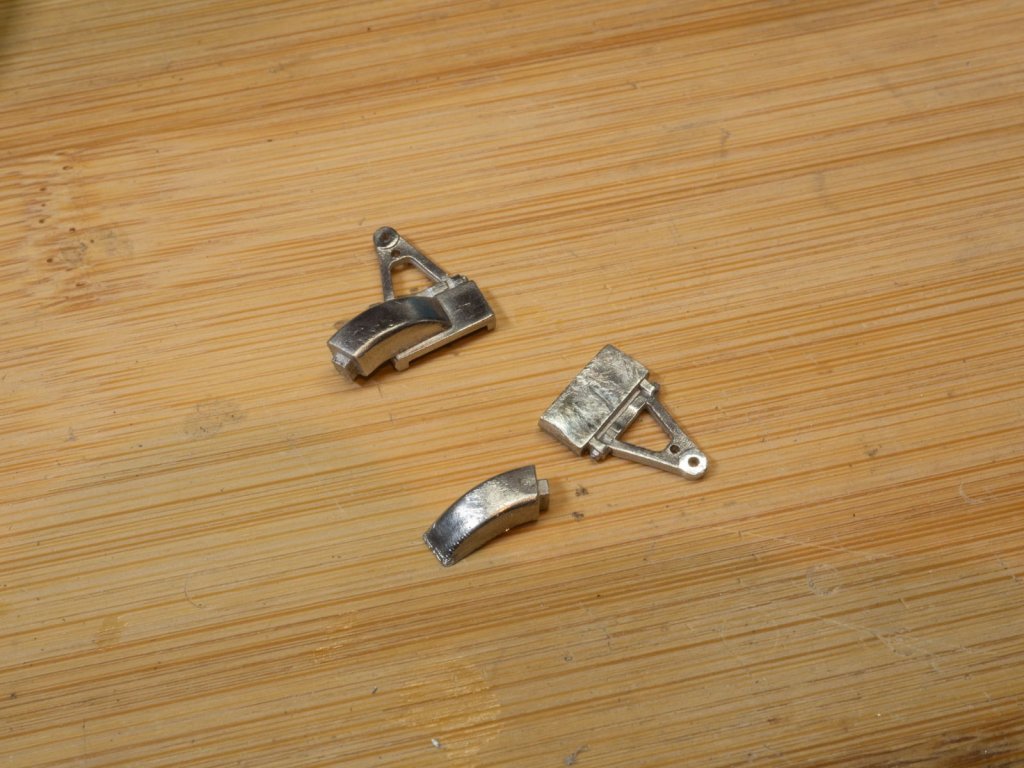

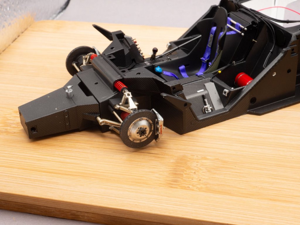

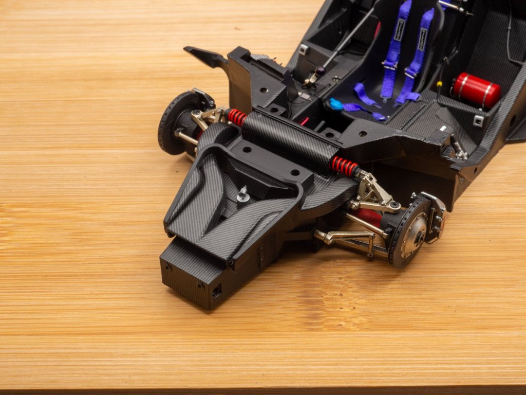

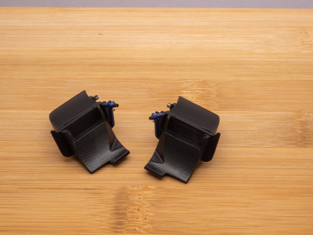

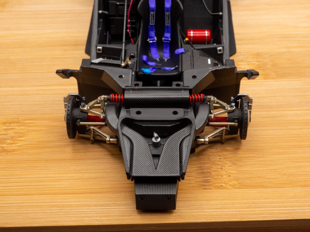

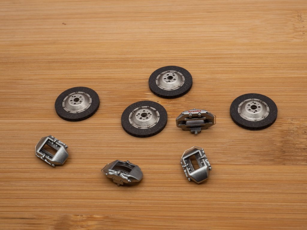

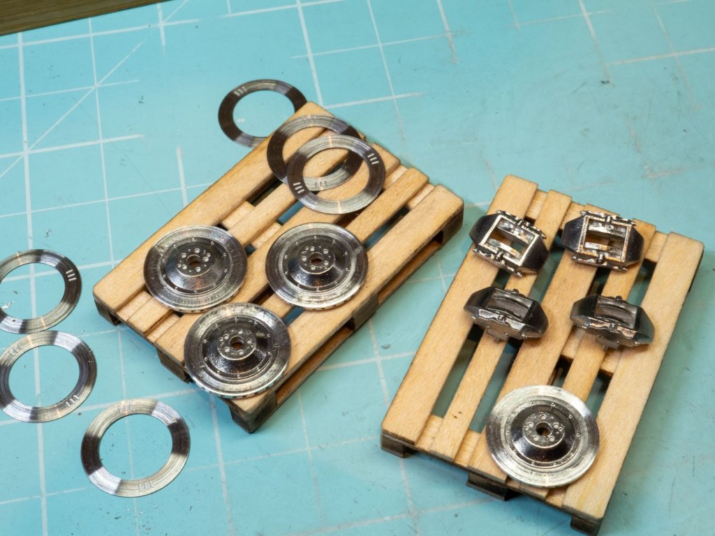

Популярный пост oleglorenz 3086 Опубликовано 9 Jul 2024, 22:21:41 Автор Популярный пост Жалоба Поделиться Опубликовано 9 Jul 2024, 22:21:41 В 04.07.2024 в 06:08, Николай_ сказал: Эх, стареет легенда, такой косяк пропустил! Ремень должен быть перекручен не один раз, а как минимум 100500... хм... не вижу, где ? Может стрелочкой показать .. ? --------------------------------------------------------------------------- А сейчас время передней подвески! Отобрал детали для работы. Углубил воздуховоды для охлаждения тормозов. В ступицу встраивается гайка, закрывается шайбой. Потом сюда будет крепиться колесо на винт М2. Убрал разные заусенцы и подготовил к грунтовке. Диски прокрутил на бормашинке, оставив износ наждачкой. Выглядят детально, и суппорты неплохие. Всё подходит, можно дальше в работу. Не нравятся винты М1. У меня самая маленькая крестовая отвертка 000, и та пытается слизать шлиц. Воздуховод получается составной и имеет разрыв. Мне так не нравится. Отпилил кусок от рычага. И приварил их к большой детали. Зашлифовал до однородности. А так - нравится. Снял маски для карбония. Сейчас буду карбонить. Черный глянец после грунта для хорошей адгезии и маскировки возможных пролысин. Готовенько. В собранном виде + проушина для буксировки там спряталась. Покрасил диски и суппорта. Также остальные детали. Собрал. Добавил воздуховоды Также сделал губу. Выглядит хорошо. Что не нравится - фототравление для дисков надо было заранее заклеить и зашпаклевать торцы. Ну и посадил приборку. Пока так. 22 Ссылка на сообщение Поделиться на другие сайты

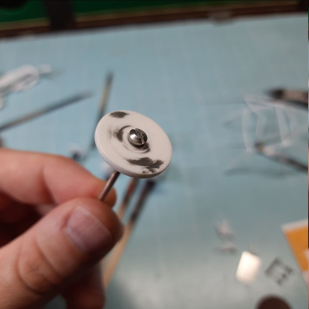

AeroMax 1357 Опубликовано 11 Jul 2024, 19:47:38 Жалоба Поделиться Опубликовано 11 Jul 2024, 19:47:38 (изменено) В 10.07.2024 в 01:21, oleglorenz сказал: Диски прокрутил на бормашинке, Вопрос: а как закреплял на бормашинке? Двухсторонний скоч? Изменено 11 Jul 2024, 19:49:35 пользователем AeroMax Ссылка на сообщение Поделиться на другие сайты
oleglorenz 3086 Опубликовано 11 Jul 2024, 21:29:46 Автор Жалоба Поделиться Опубликовано 11 Jul 2024, 21:29:46 (изменено) В 10.07.2024 в 12:15, Николай_ сказал: Knupfer же у вас имеется ) кажись, я ьтам должен был что-то взять 1 час назад, AeroMax сказал: Вопрос: а как закреплял на бормашинке? Двухсторонний скоч? Сделал шайбу из пластика и на скотч креплю. Вместо отрезного круга Изменено 11 Jul 2024, 21:32:03 пользователем oleglorenz Ссылка на сообщение Поделиться на другие сайты

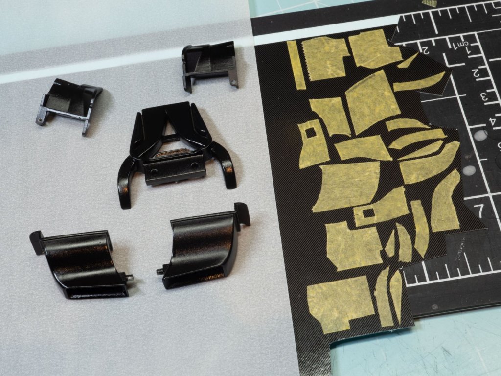

Феофан 857 Опубликовано 12 Jul 2024, 05:57:32 Жалоба Поделиться Опубликовано 12 Jul 2024, 05:57:32 В 26.06.2024 в 12:27, oleglorenz сказал: После сто раз примерок можно начать с центральной частью, не знаю как это назвать, пусть будет монокок. Она будет в карбоне, поэтому надо создать шаблоны. Днище не буду полностью карбонить, только заднюю часть с диффузорами. Нос также в будет в карбон. Немного времени и монокок в карбоне. Нанёс карбон на остальные детали. Мне скоро предстоит дебют с карбоном, стесняюсь спросить, по поиску не нашел, как готовить поверхность к карбону? Грунт, краска или сразу на пластик? Ссылка на сообщение Поделиться на другие сайты
PETERSON 10183 Опубликовано 12 Jul 2024, 06:22:30 Жалоба Поделиться Опубликовано 12 Jul 2024, 06:22:30 (изменено) 25 минут назад, Феофан сказал: не нашел, как готовить поверхность к карбону? Грунт, краска или сразу на пластик? Плохо искал. В 10.07.2024 в 01:21, oleglorenz сказал: Сейчас буду карбонить. Черный глянец после грунта для хорошей адгезии и маскировки возможных пролысин. Изменено 12 Jul 2024, 06:22:49 пользователем PETERSON 1 Ссылка на сообщение Поделиться на другие сайты
Феофан 857 Опубликовано 12 Jul 2024, 06:25:47 Жалоба Поделиться Опубликовано 12 Jul 2024, 06:25:47 2 минуты назад, PETERSON сказал: Плохо искал. Похоже на то. Спасибо! Ссылка на сообщение Поделиться на другие сайты
PETERSON 10183 Опубликовано 12 Jul 2024, 06:31:49 Жалоба Поделиться Опубликовано 12 Jul 2024, 06:31:49 @Феофан Я тоже так поступаю. Например, тут. 1 Ссылка на сообщение Поделиться на другие сайты
