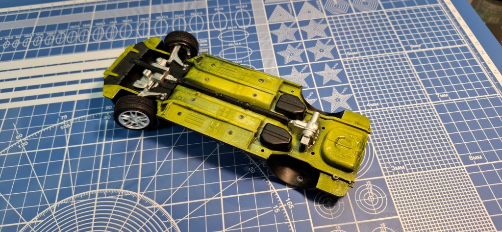

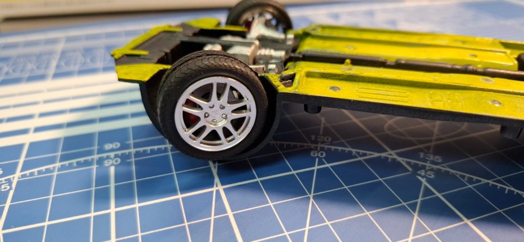

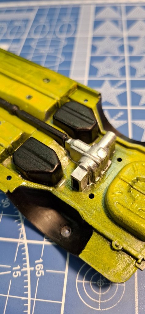

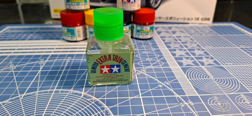

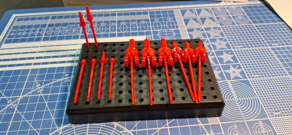

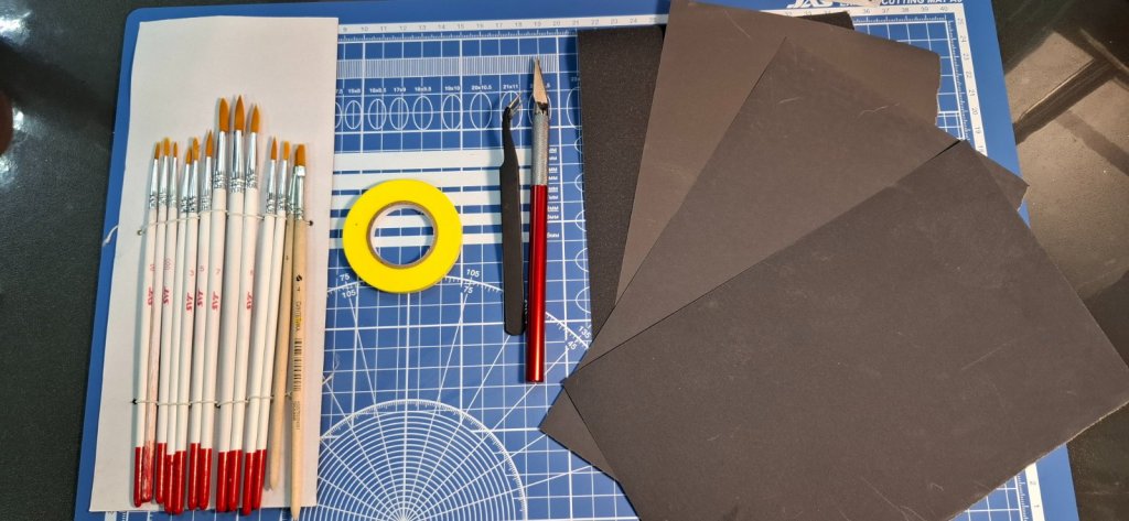

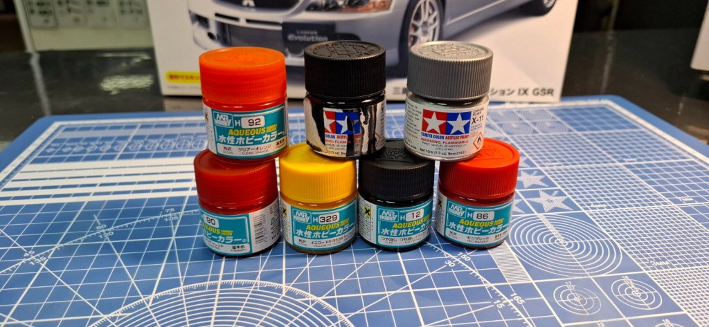

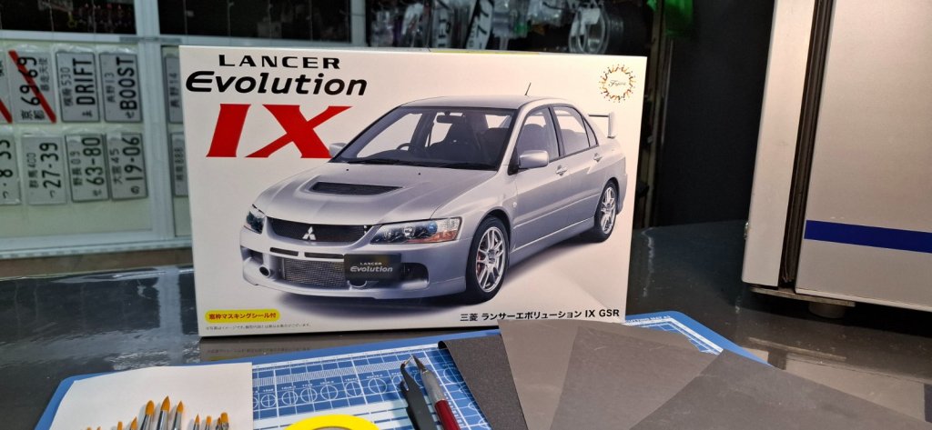

Katavik 5 Опубликовано 8 Aug 2024, 08:06:02 Жалоба Поделиться Опубликовано 8 Aug 2024, 08:06:02 Доброго времени суток! Пошел 5 день сборки и наконец-то мои руки дошли до регистрации на форуме. Это моя первая попытка попробовать себя в данном направлении и пока из приобретённых умений - относительно ровная покраска, хотя еще толком нет понимания почему в тех или иных местах краска ложится лучше. В перерывах между работой удалось собрать и открасить днище и переднюю подвеску. Части передней подвески были перекрашены 2, а то и 3 раза, потому что, как оказалось, с маленькими деталями очень сложно работать... Для сбора данной модели было приобретено: Краски от Mr. Hobby (flat black - h12, red madder - h86, yellow - h329, clear red - 92, clear orange - h90) и краски от Tamiya (chrome silver - x-11 и черный глянец); Спрей-краска Tamiya brilliant orange (ts-59); Клей Tamiya; Mr. Hobby грунт серый1500; Коврик для резки; Пинцет; Нож для моделирования; Подставка для покраски (пока не совсем радует, есть сомнения в верной эксплуатации); Большой набор кистей + докупались отдельно две тонки плоские кисти (как итог ими в основном и крашу, очень удобно работать на стыке двух цветов); Наждачная бумага P400, 1000, 1500, 2000; Жидкость для снятия лака "Ласка" без ацетона; 2 Ссылка на сообщение Поделиться на другие сайты
PETERSON 9778 Опубликовано 8 Aug 2024, 09:00:54 Жалоба Поделиться Опубликовано 8 Aug 2024, 09:00:54 @Katavik Добро пожаловать на форум! Желательно удалить облой с резины. Рекомендую кусачки Meng MTS-022 или God Hand SPN-120, но можно и маникюрными кусачками для кутикулы. Ссылка на сообщение Поделиться на другие сайты
yura1961 3781 Опубликовано 8 Aug 2024, 09:35:56 Жалоба Поделиться Опубликовано 8 Aug 2024, 09:35:56 В 08.08.2024 в 08:06, Katavik сказал: Краски от Mr. Hobby Показать Совсем не понятно зачем они здесь, я имею ввиду именно линейку красок Mr. Hobby .Я так понимаю, судя по набору инструментов аэрографа нет.красится все будет кисточками? По днищу пока тоже все грязно-непонятно,если основной цвет будет Tamiya brilliant orange (ts-59)то почему днище лимонное? Да и конечно же добро пожаловать на форум! Ссылка на сообщение Поделиться на другие сайты
Daneel 360 Опубликовано 8 Aug 2024, 15:06:08 Жалоба Поделиться Опубликовано 8 Aug 2024, 15:06:08 А мне днище нравится, хотя бы зонально покрашено, видел гораздо худшие варианты окрасок моделей. Дерзайте, и не забрасывайте!удачи в постройке🤝 Ссылка на сообщение Поделиться на другие сайты

Феофан 769 Опубликовано 9 Aug 2024, 07:26:13 Жалоба Поделиться Опубликовано 9 Aug 2024, 07:26:13 (изменено) Судя по коллекции приобретенных красок, кузов, как положено, будет красненький? Добро пожаловать и успешной сборки! Изменено 9 Aug 2024, 07:27:17 пользователем Феофан Ссылка на сообщение Поделиться на другие сайты
PETERSON 9778 Опубликовано 9 Aug 2024, 10:46:27 Жалоба Поделиться Опубликовано 9 Aug 2024, 10:46:27 (изменено) В 09.08.2024 в 07:26, Феофан сказал: Судя по коллекции приобретенных красок, кузов, как положено, будет красненький? Показать Скорее, оранжевенький. Если, конечно, Катя не решила красить кузов кистью. Тогда может и красненький, и жёлтенький. Изменено 9 Aug 2024, 10:52:22 пользователем PETERSON Ссылка на сообщение Поделиться на другие сайты
Феофан 769 Опубликовано 9 Aug 2024, 12:10:05 Жалоба Поделиться Опубликовано 9 Aug 2024, 12:10:05 (изменено) В 09.08.2024 в 10:46, PETERSON сказал: Скорее, оранжевенький. Если, конечно, Катя не решила красить кузов кистью. Тогда может и красненький, и жёлтенький. Показать Посмотрим, как говорят слепые Но вроде по феншую должен быть красным, это основной цвет в гамме. Хотя бывают и желтые и синие и черные. Я сколько ни видел, все красные были. Думаю, по мере вхождения во вкус появятся новые краски А вот и оранжевый Изменено 9 Aug 2024, 12:14:08 пользователем Феофан Ссылка на сообщение Поделиться на другие сайты
hibar 509 Опубликовано 11 Aug 2024, 01:14:32 Жалоба Поделиться Опубликовано 11 Aug 2024, 01:14:32 В 09.08.2024 в 12:10, Феофан сказал: Посмотрим, как говорят слепые Но вроде по феншую должен быть красным, это основной цвет в гамме. Хотя бывают и желтые и синие и черные. Я сколько ни видел, все красные были. Думаю, по мере вхождения во вкус появятся новые краски А вот и оранжевый Показать у Эволюций вроде никогда не было своего цвета, типа как у WRX STi Ссылка на сообщение Поделиться на другие сайты
