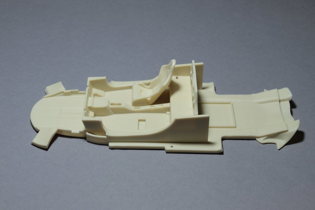

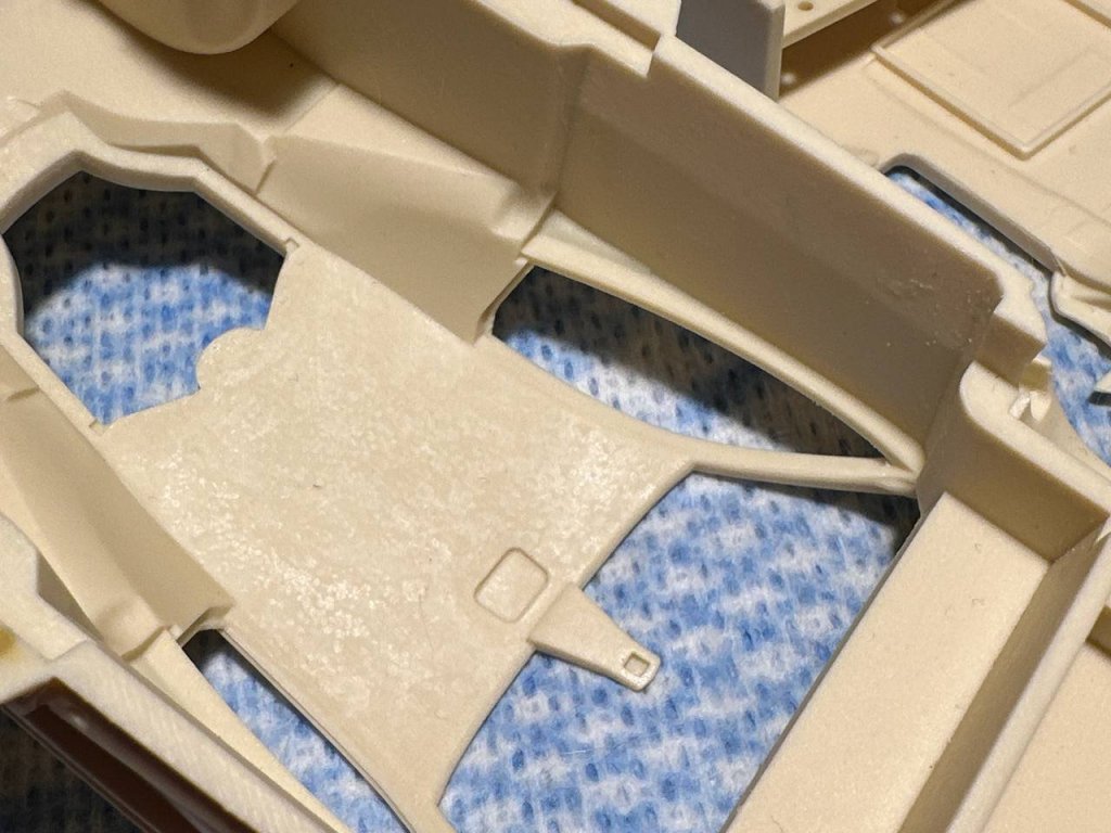

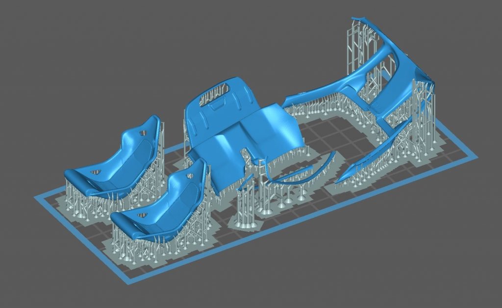

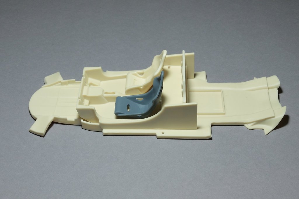

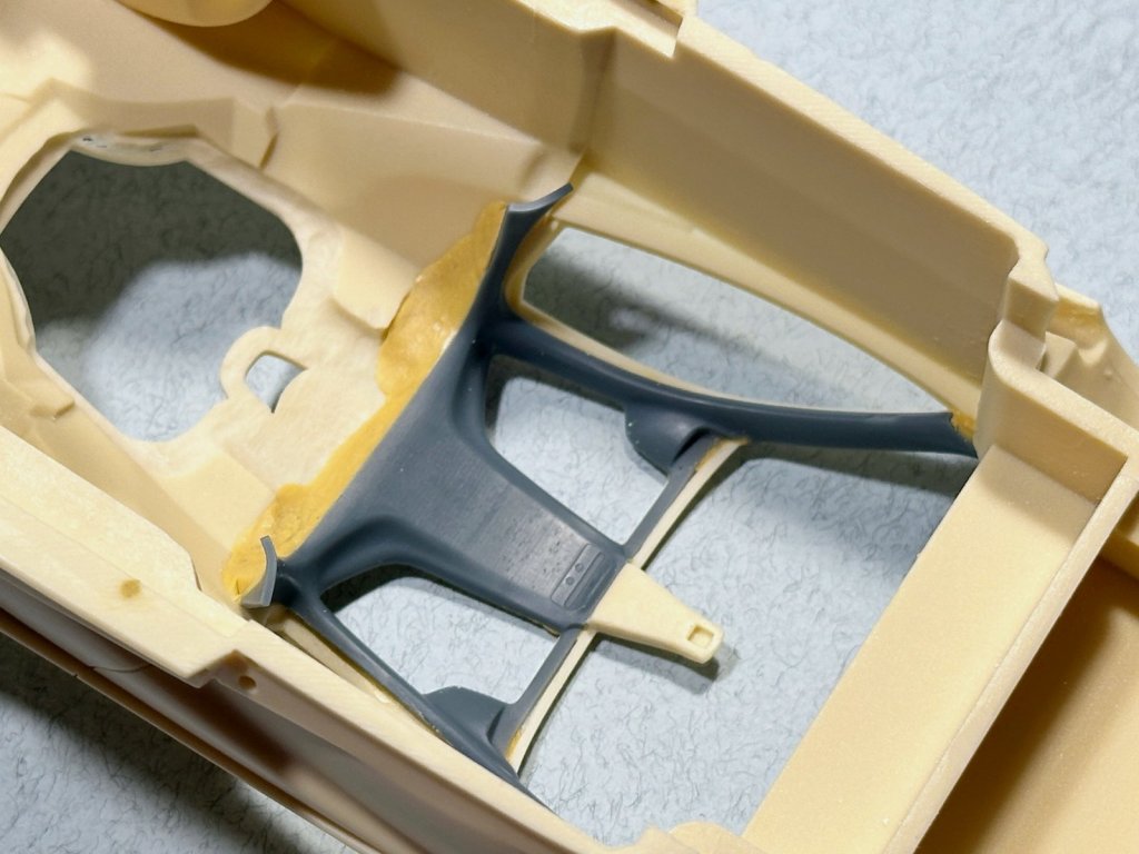

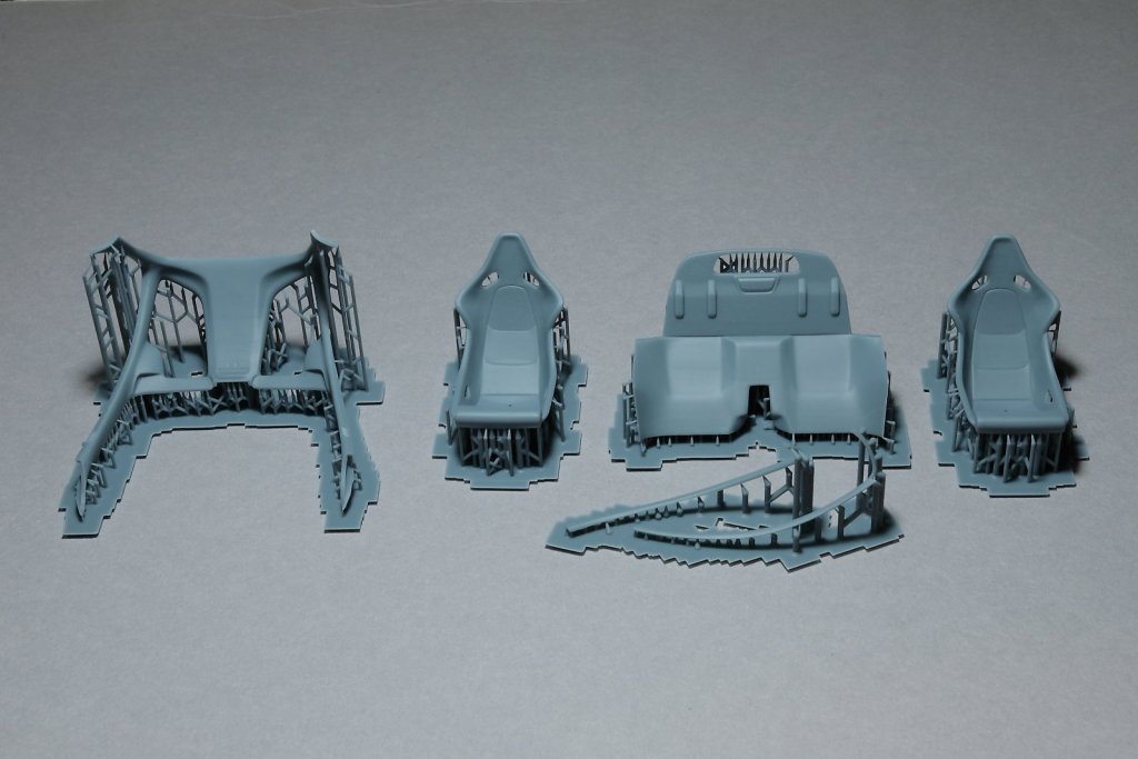

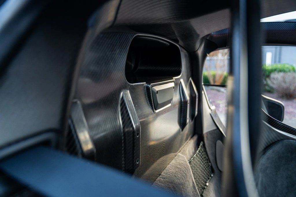

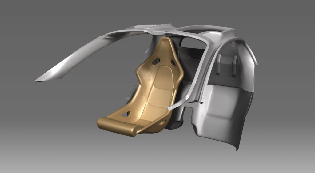

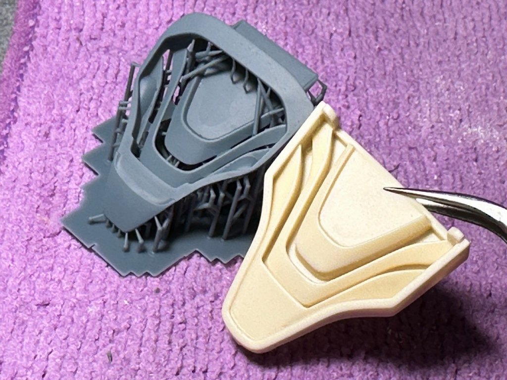

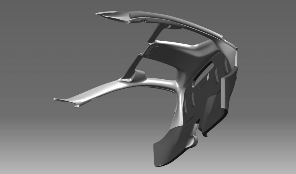

Популярный пост PETERSON 10156 Опубликовано 27 Oct 2024, 16:09:47 Автор Популярный пост Жалоба Поделиться Опубликовано 27 Oct 2024, 16:09:47 (изменено) @boxer Спасибо за напутствие. Прежде чем приступить к работам, я изучил содержимое кита. Как и ожидалось, помимо плоских стёкол, которые я никогда не смогу поставить на свои модели вместо сферических, я обнаружил несоответствия в форме задней стенки салона, сидений и декоративной крышки моторного отсека. Кроме этого, Альфа не стала делать стёкла в крыше, сделав её глухой. На оригинале в крыше имеются два стекла. Соответственно, в модели отсутствует и рельефная облицовка потолка. Оригинальный потолок выглядит вот так. Задняя стенка салона сильно смещена в сторону мотора, и перед ней Альфа сделала полку. В жизни стенка стоит практически вплотную к спинкам сидений, и никакой полки внизу нет. Про крышку моторного отсека расскажу в следующих сериях. Для исправления всех вышеперечисленных косяков была взята модель из игры. Путём некоторых манипуляций в трёх программах получил модели для печати. Распечатал, как обычно, из смолы Aqua Grey 8K. Шаг печати - 22 микрона. Первая примерка сиденья. Для сравнения с изкоробочным. Матрицы для формовки стёкол в 3D (покрасил тёмно-серым цветом). Изменено 27 Oct 2024, 16:10:30 пользователем PETERSON 15 Ссылка на сообщение Поделиться на другие сайты

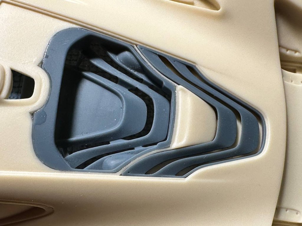

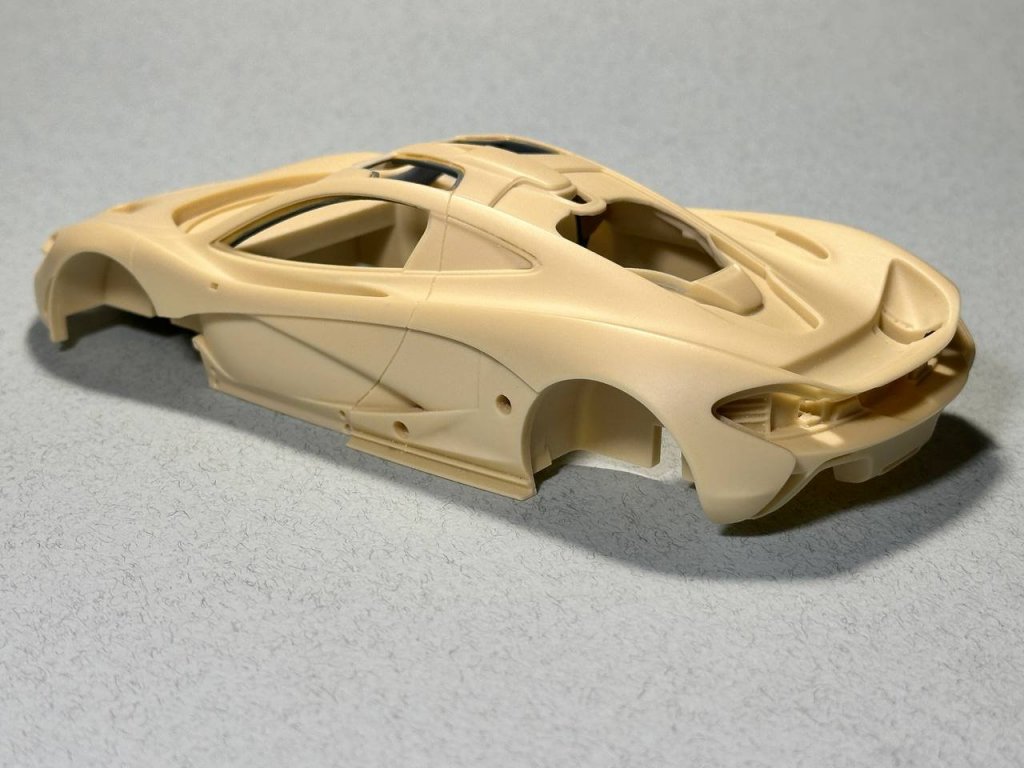

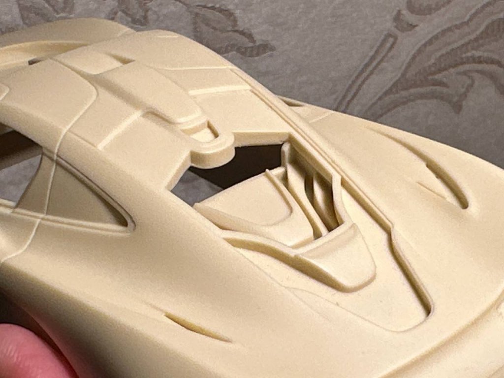

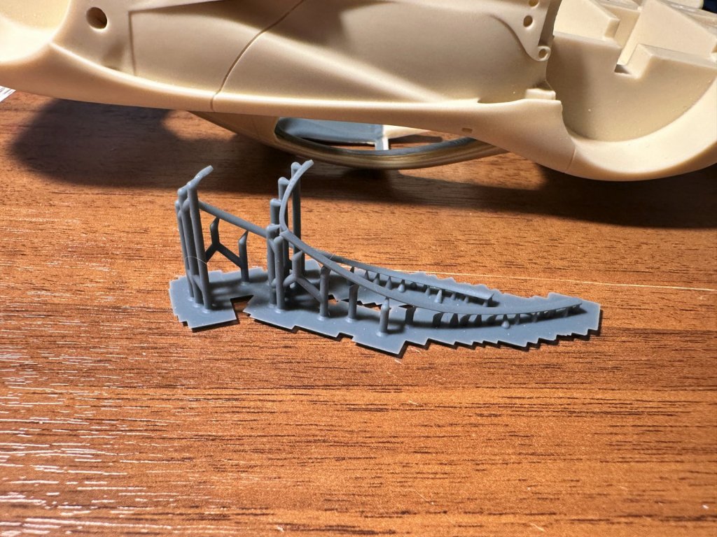

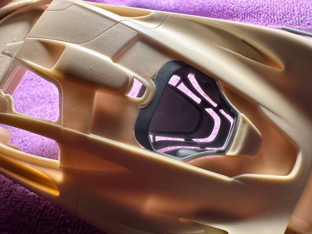

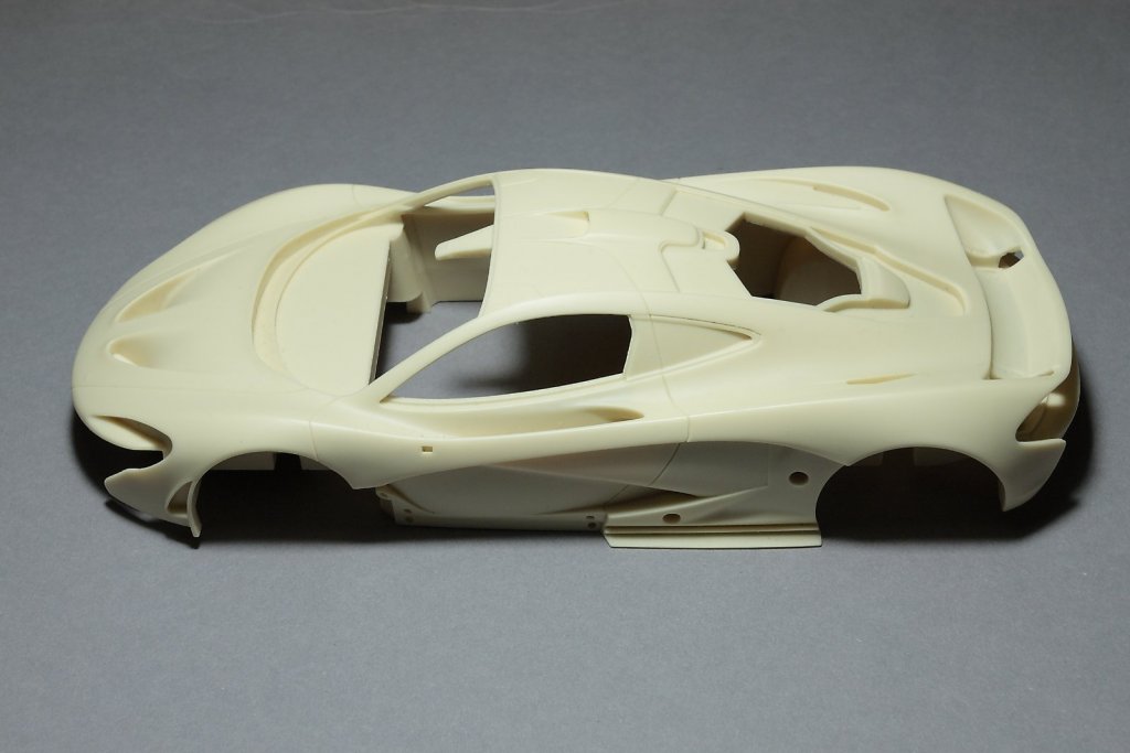

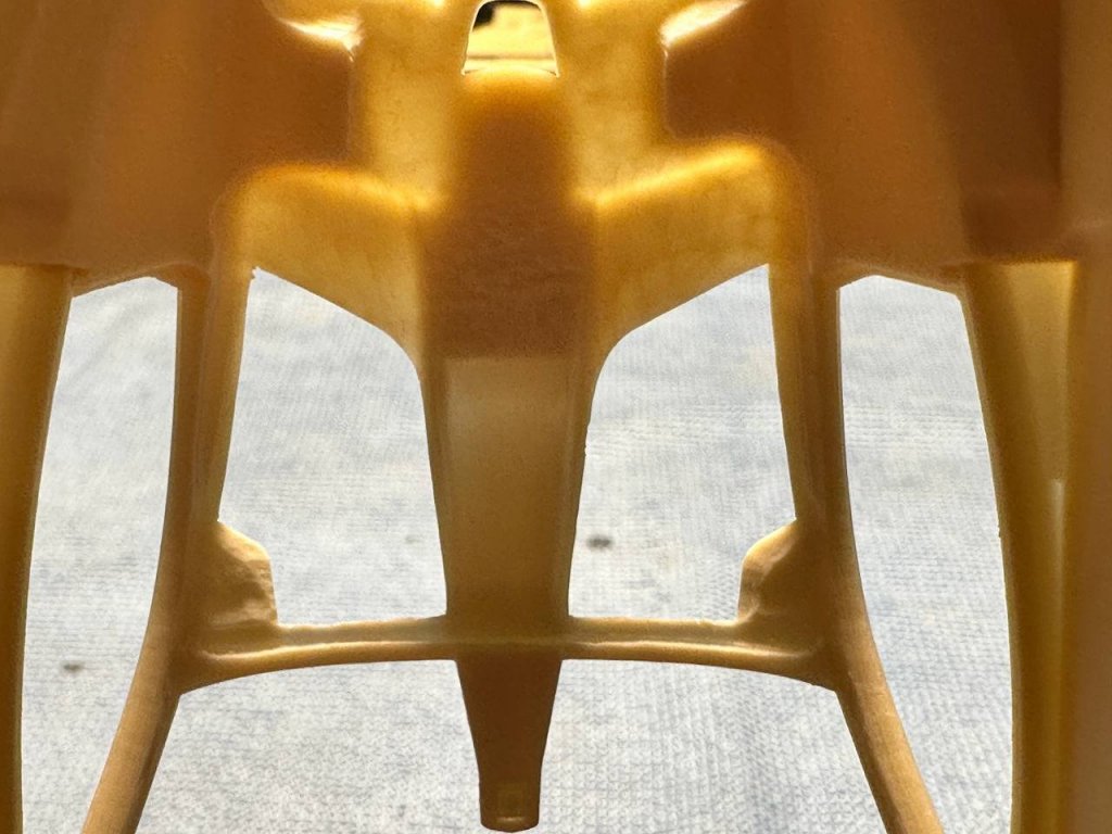

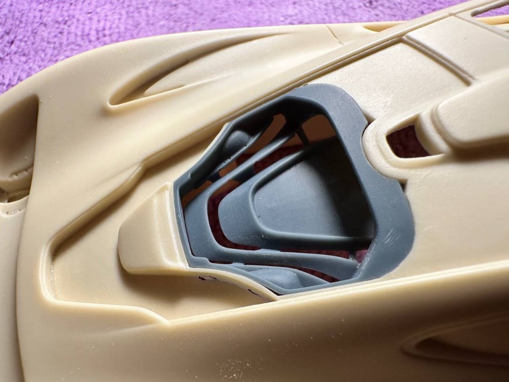

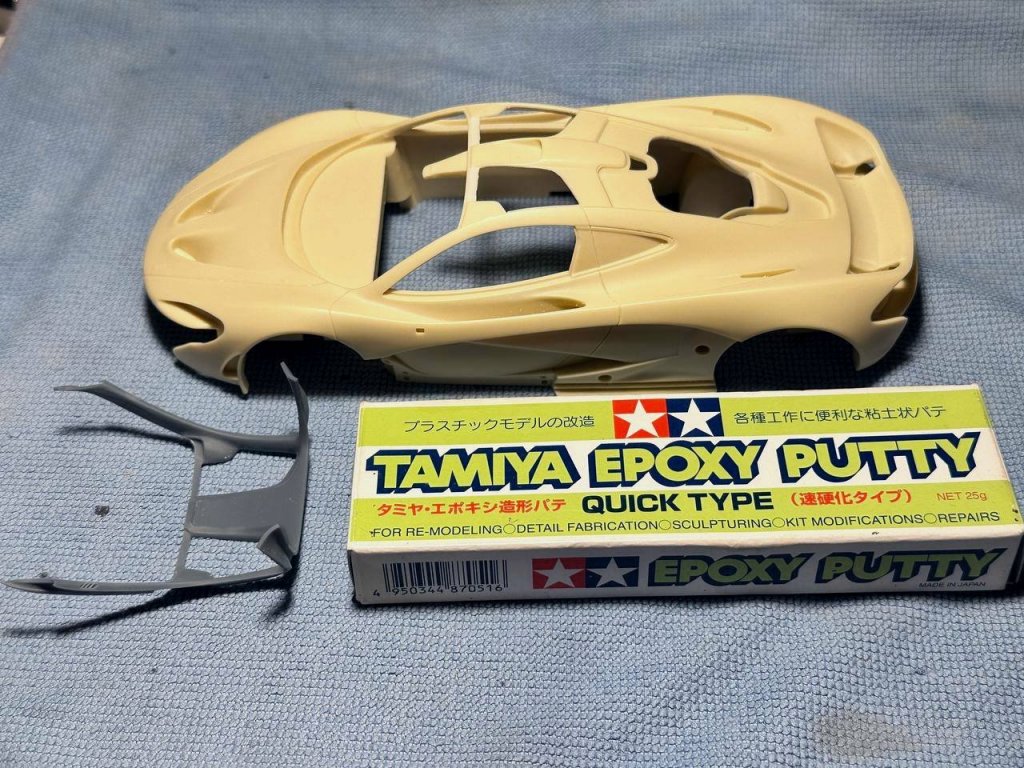

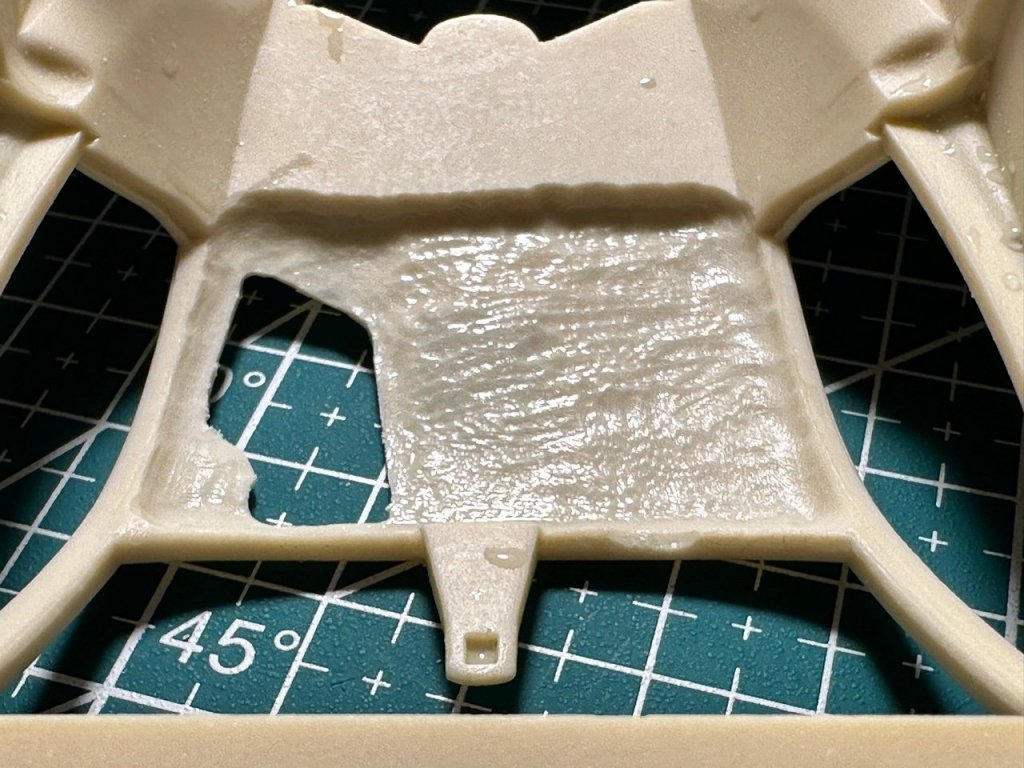

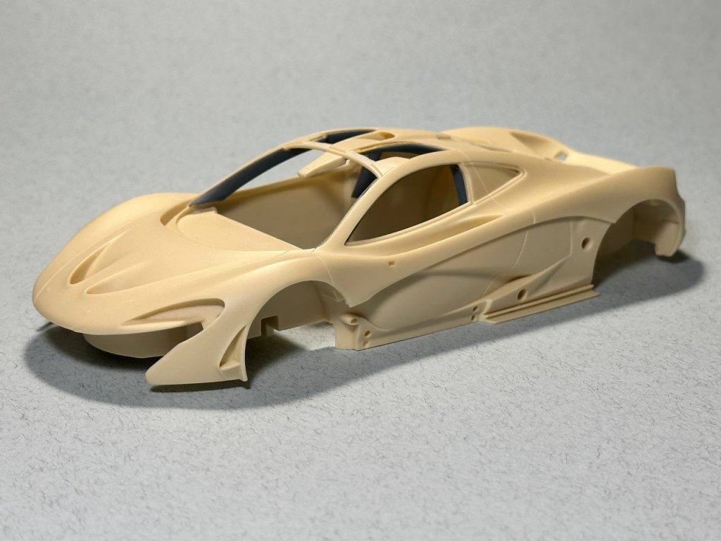

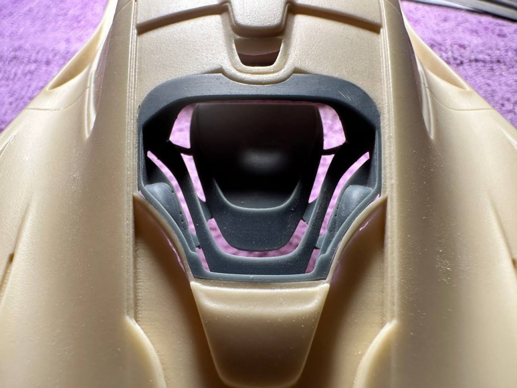

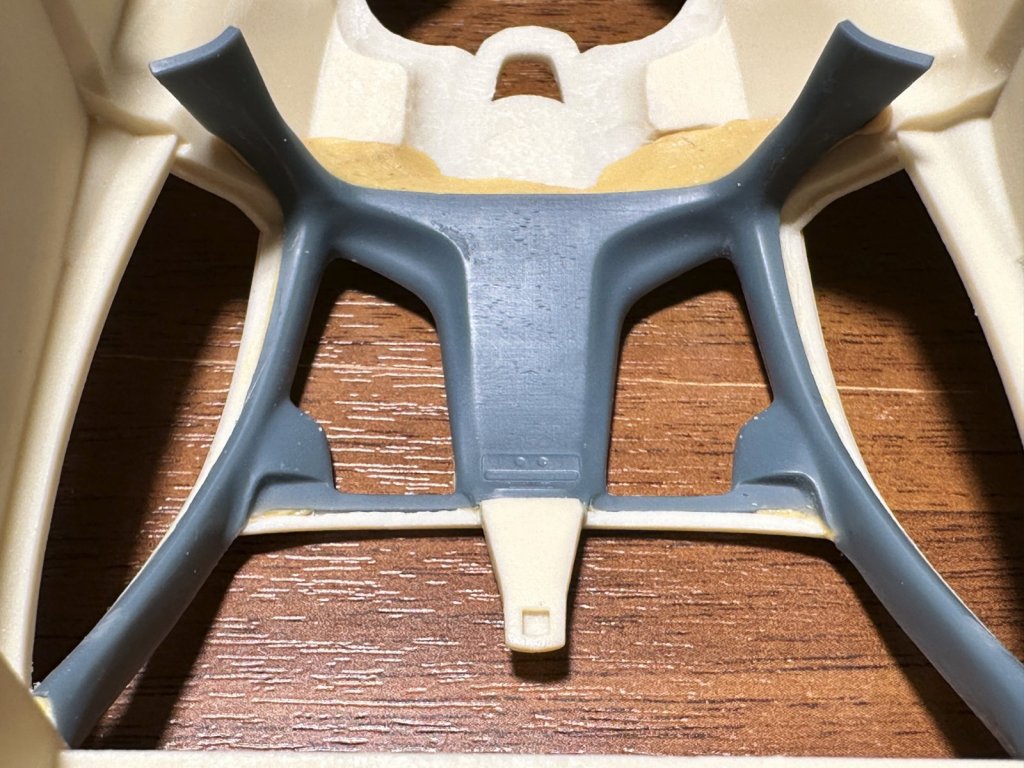

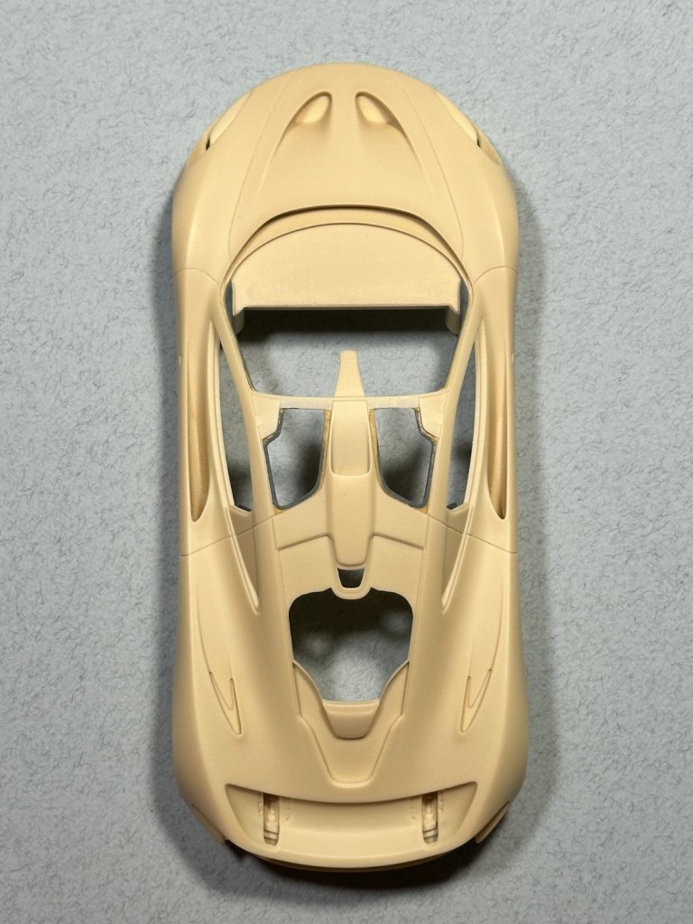

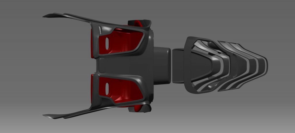

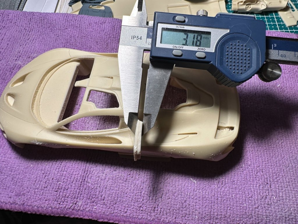

Популярный пост PETERSON 10156 Опубликовано 31 Oct 2024, 08:12:19 Автор Популярный пост Жалоба Поделиться Опубликовано 31 Oct 2024, 08:12:19 (изменено) Как обещал выше, расскажу про декоративную крышку моторного отсека. В ките она глухая, центральная часть приподнята, отсутствует передняя часть и выпуклости по бокам. Кроме того, огромная толщина крыши усугубляет ситуацию. Беру модель из игры и вытягиваю из неё нужную мне деталь. Тут я показал наглядное сравнение изкоробочной и реалистичной крышек. Достраиваем, выращиваем, убираем толщину с крыши, подгоняем. Пока не вклеивал. Кстати, на фотографиях можно заметить прорезанное окно на крыше. Это начало работ по внедрению окон. Сперва я выпилил одно окно, но потратил много времени, потому что толщина вырезанного фрагмента вот такая. Для упрощения работы, и поскольку это было необходимо для дальнейших работ, я уменьшил всю крышу по толщине. Тут она блестит, потому что фотографировал после мытья от опилок. Тут уже вырезано и выбрано лишнее. Затем был длительный процесс подгонки, и наконец-то потолок вклеен. Остаётся подогнать и вклеить вот эти уплотнители и пару деталей на рамки дверей. Напомню, что было и что стало. Изменено 18 Feb 2025, 09:52:31 пользователем PETERSON 14 Ссылка на сообщение Поделиться на другие сайты

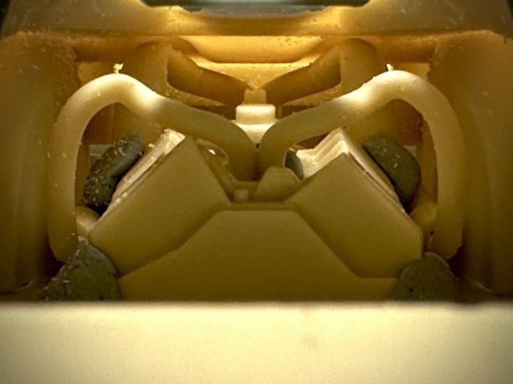

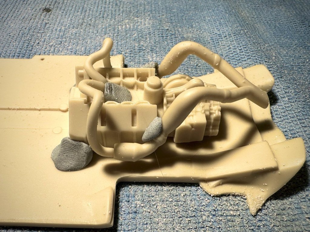

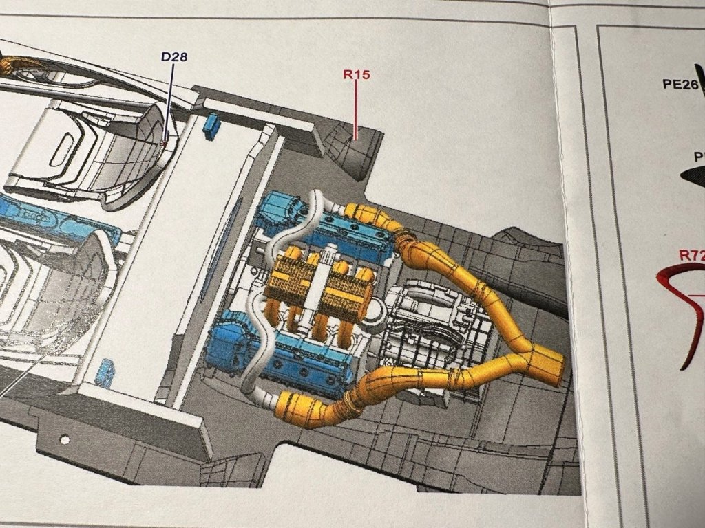

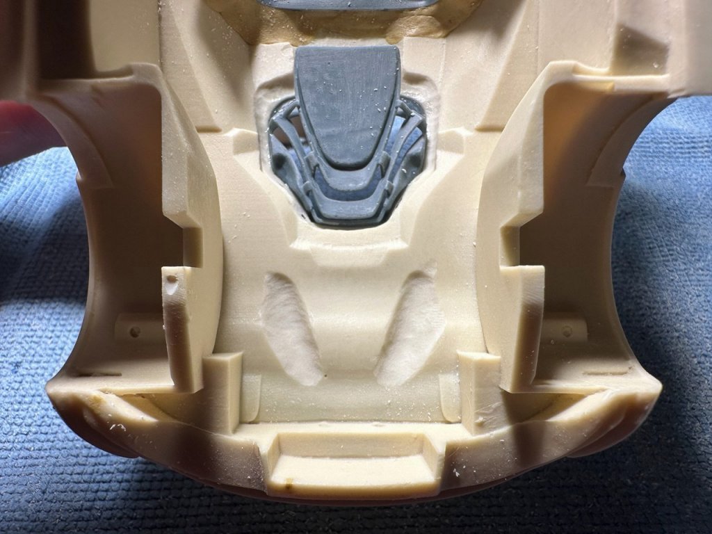

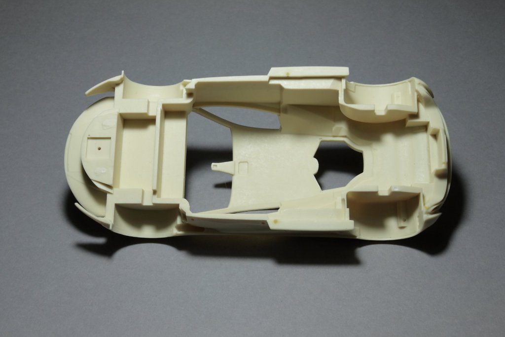

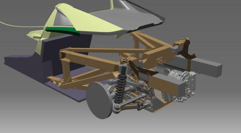

Популярный пост PETERSON 10156 Опубликовано 5 Nov 2024, 13:07:11 Автор Популярный пост Жалоба Поделиться Опубликовано 5 Nov 2024, 13:07:11 (изменено) Пока мы все ждём, когда грузовик наедет на столбик, покажу небольшой прогресс. Раз уж с декоративной крышкой моторного отсека сказал А, то надо говорить и Б. Вырастил заднюю вставку с жалюзи. Начал примерку мотора. Смешной момент - инженеры Альфы решили патрубки системы охлаждения соединить с турбинами выпускной системы. Альфа, похоже, ни разу не собирала свой кит, поскольку мотор очень сильно упирался в кузов выступающими выпускными трубами. Пришлось выкопать в кузове две глубоких ямы. Так уже не упирается. Изменено 5 Nov 2024, 13:08:02 пользователем PETERSON 5 Ссылка на сообщение Поделиться на другие сайты
Брат Петерсона 1286 Опубликовано 5 Nov 2024, 13:44:19 Жалоба Поделиться Опубликовано 5 Nov 2024, 13:44:19 31 минуту назад, PETERSON сказал: Начал примерку мотора. Смешной момент - инженеры Альфы решили патрубки системы охлаждения соединить с турбинами выпускной системы. Собираешься подключить охлаждение к радиаторам, а воздух к интеркулерам? Интересно будет увидеть, чем закончится противостояние грузовика и столбика. 1 Ссылка на сообщение Поделиться на другие сайты
PETERSON 10156 Опубликовано 5 Nov 2024, 13:45:03 Автор Жалоба Поделиться Опубликовано 5 Nov 2024, 13:45:03 Только что, Брат Петерсона сказал: Собираешься подключить охлаждение к радиаторам, а воздух к интеркулерам? Я твою модель подвески решил чуть-чуть доработать и использовать в этой стройке. Надеюсь, ты не будешь против? 2 Ссылка на сообщение Поделиться на другие сайты
