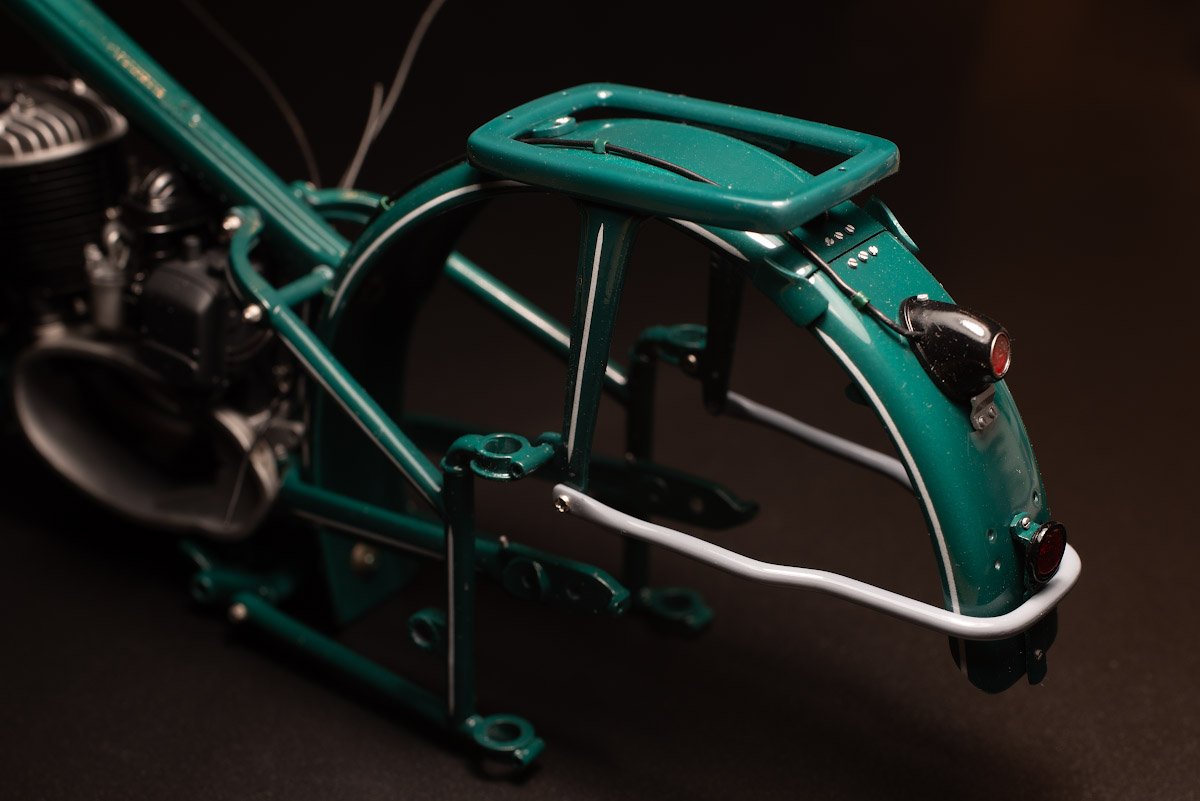

Популярный пост Николай_ 5855 Опубликовано 19 Sep 2025, 14:38:06 Автор Популярный пост Жалоба Поделиться Опубликовано 19 Sep 2025, 14:38:06 В вечернюю пятницу с медведями, цыганами и бубнами ухожу! А кронштейн заднего крыла, который тоже должен быть хромированным, предопределил занятие на завтра. Он, будучи покрыт лаком, перестал повторять профиль заднего крыла, которое тоже было от души полито лаком. И теперь там сзади все в напряжении и ожидании, когда я его переделаю и все успокоются. А еще он какой-то толстый, мне кажется. 7 Ссылка на сообщение Поделиться на другие сайты
boxer 1036 Опубликовано 19 Sep 2025, 18:56:34 Жалоба Поделиться Опубликовано 19 Sep 2025, 18:56:34 4 часа назад, Николай_ сказал: какой-то толстый, мне кажется. Поддерживаю. Ссылка на сообщение Поделиться на другие сайты
AeroMax 1356 Опубликовано 20 Sep 2025, 11:00:31 Жалоба Поделиться Опубликовано 20 Sep 2025, 11:00:31 В 19.09.2025 в 07:31, Николай_ сказал: Мелочи, как обычно, отнимают много времени, взамен куча возни и почти незаметный обычному глазу результат. Есть такое дело. Ссылка на сообщение Поделиться на другие сайты
vof4eg 448 Опубликовано 20 Sep 2025, 12:38:15 Жалоба Поделиться Опубликовано 20 Sep 2025, 12:38:15 21 час назад, Николай_ сказал: А еще он какой-то толстый, мне кажется. В чужих руках, как говорится, всегда толще. Но тут и без рук понятно. Ссылка на сообщение Поделиться на другие сайты
Николай_ 5855 Опубликовано 20 Sep 2025, 12:42:34 Автор Жалоба Поделиться Опубликовано 20 Sep 2025, 12:42:34 Ну вот х.з., съездил через весь город в наш музей наперевес со штангенциркулем и намерял 16 мм, что в пересчете на 9-масштаб = 1,7777. Мой бугель (эта херовниа называется бугель) 2 мм. Кто-то разницу 0,3 мм сумеет определить по фото на глаз? Ссылка на сообщение Поделиться на другие сайты

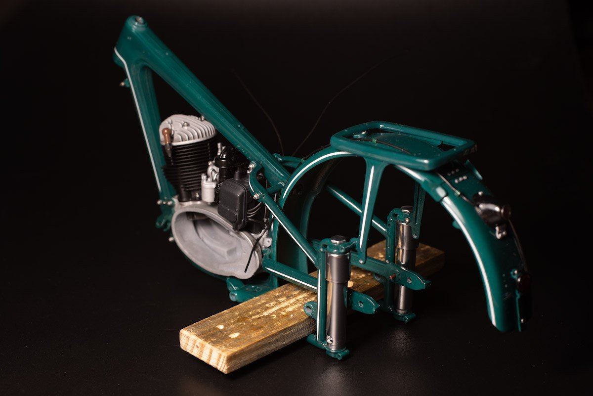

Популярный пост Николай_ 5855 Опубликовано 20 Sep 2025, 14:40:29 Автор Популярный пост Жалоба Поделиться Опубликовано 20 Sep 2025, 14:40:29 Да переделал уж, делов-то )) Зато у меня вот: Пусть пока попривыкнут... 9 Ссылка на сообщение Поделиться на другие сайты
yura1961 3930 Опубликовано 20 Sep 2025, 18:35:16 Жалоба Поделиться Опубликовано 20 Sep 2025, 18:35:16 3 часа назад, Николай_ сказал: Зато у меня вот: Силой мысли перемещал и устанавливал амортизаторы? Ссылка на сообщение Поделиться на другие сайты
AeroMax 1356 Опубликовано 20 Sep 2025, 20:08:04 Жалоба Поделиться Опубликовано 20 Sep 2025, 20:08:04 1 час назад, yura1961 сказал: Силой мысли перемещал и устанавливал амортизаторы? Полагаю - "С Божьей помощью", раз не написано про огнемёт. Ссылка на сообщение Поделиться на другие сайты
vof4eg 448 Опубликовано 20 Sep 2025, 22:54:24 Жалоба Поделиться Опубликовано 20 Sep 2025, 22:54:24 8 часов назад, Николай_ сказал: Зато у меня вот: Блестяще! Ссылка на сообщение Поделиться на другие сайты

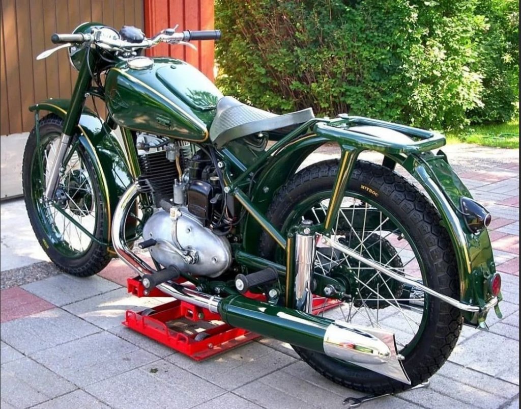

PETERSON 10154 Опубликовано 21 Sep 2025, 08:16:05 Жалоба Поделиться Опубликовано 21 Sep 2025, 08:16:05 9 часов назад, vof4eg сказал: Блестяще! Так-то оно так, но на настоящем хром гораздо более блестящий. Ссылка на сообщение Поделиться на другие сайты

Sergius 381 Опубликовано 22 Sep 2025, 05:42:46 Жалоба Поделиться Опубликовано 22 Sep 2025, 05:42:46 Михаил, так это же новодел на фотке стоит, как то брать его за основу не очень и правильно. Я видел фото (ретро фото) этих амортов и верхняя его часть вообще в черной/темной краске. Николай, отлично выглядят, на мой взгляд. А с зеркальным хромом могут и игрушечными стать сразу. 3 Ссылка на сообщение Поделиться на другие сайты
