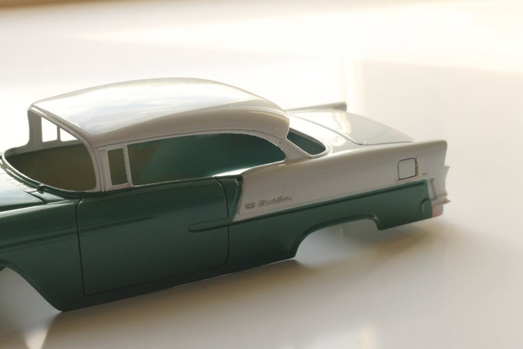

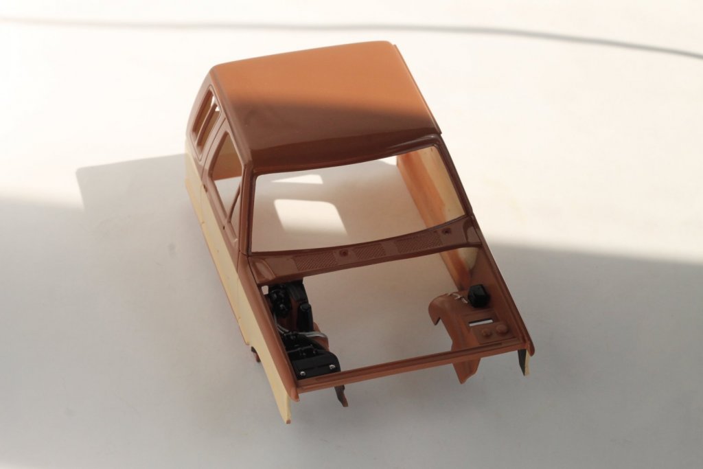

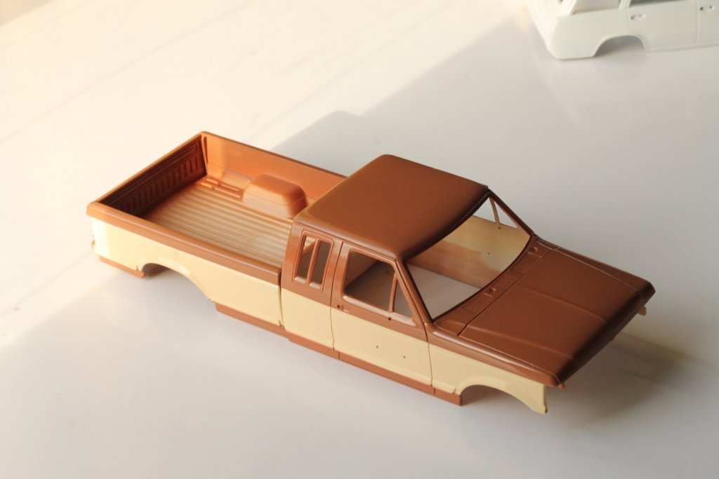

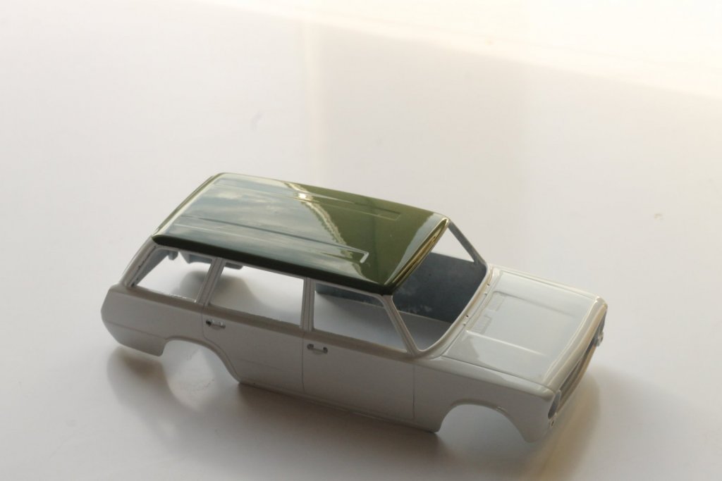

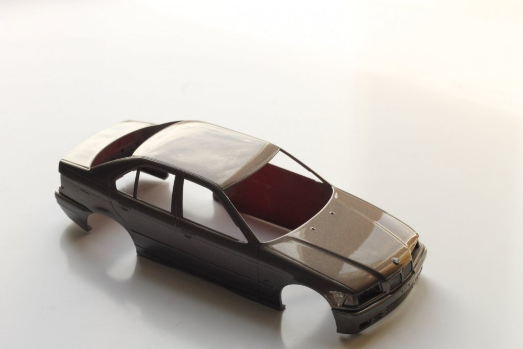

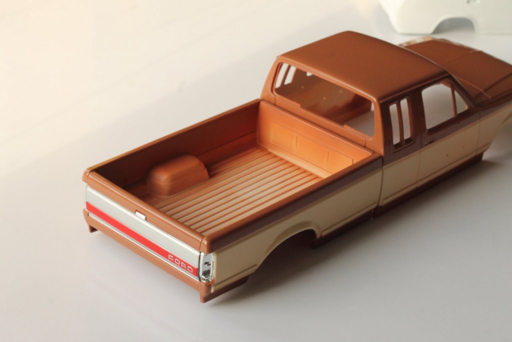

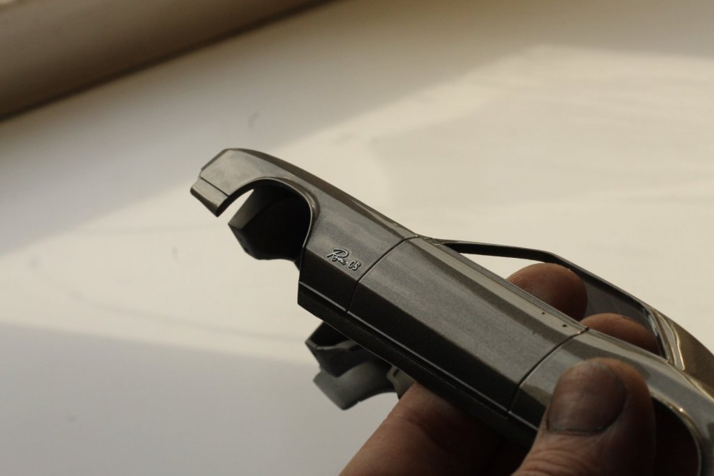

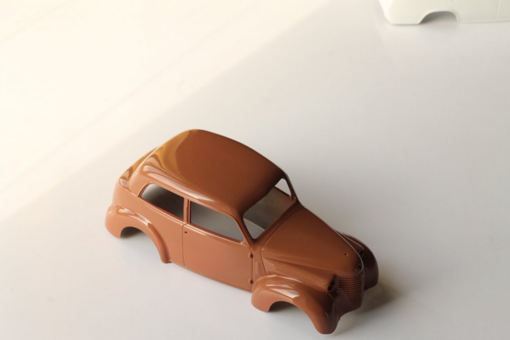

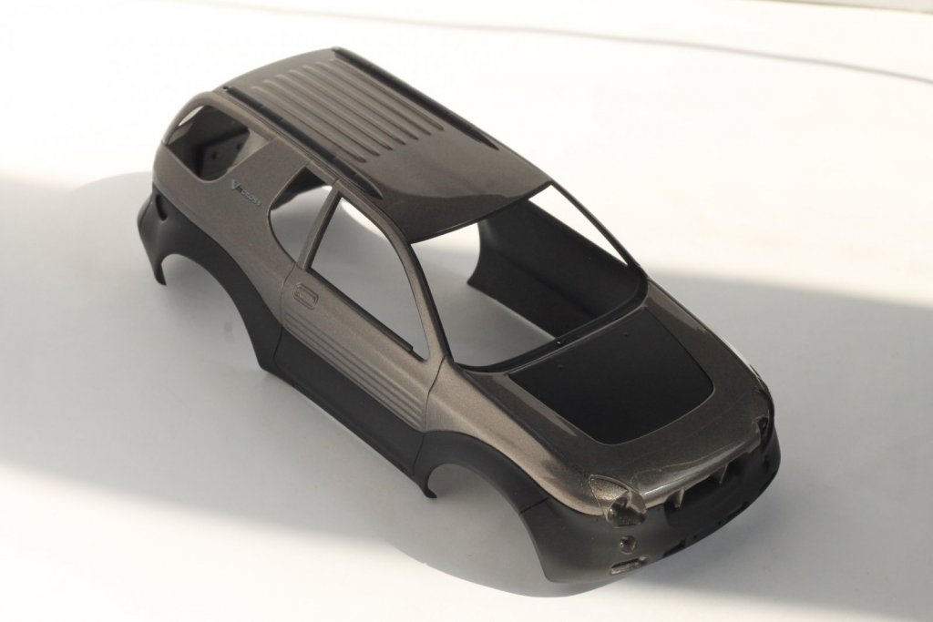

Популярный пост Александр1978 2097 Опубликовано 15 May 2019, 02:35:39 Популярный пост Жалоба Поделиться Опубликовано 15 May 2019, 02:35:39 (изменено) 16 часов назад, lexer сказал: @Александр1978 Александр сфотографируй приборку на ривьере поближе, уж очень интересно на нее посмотреть. Сделаю через пару дней панель дома лежит,я на работе занимаюсь машинками вместо работы Покрыл лаком,не все гладко получилось ,буду полировать кое где еще .Зато новая технология прокатила с хром маркером от молотов .Хром маркер под 2к лаком не потек ,но превратился в серебрянку .Пускай шильдики будут серебром лучше чем никак совсем Изменено 15 May 2019, 02:39:39 пользователем Александр1978 14 Ссылка на сообщение Поделиться на другие сайты

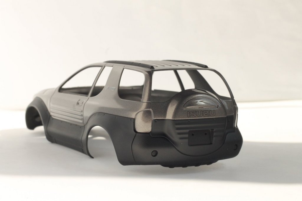

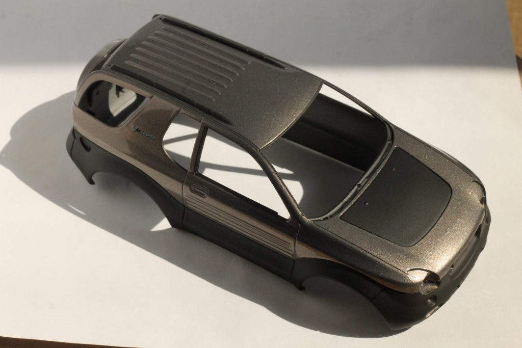

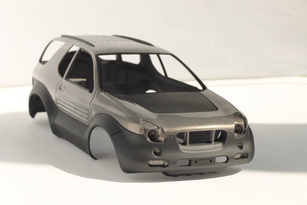

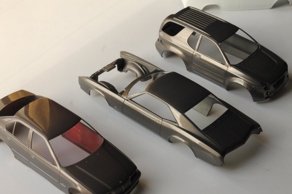

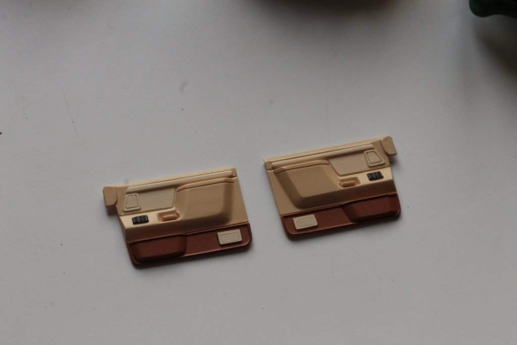

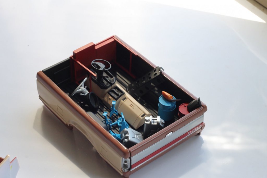

Популярный пост Александр1978 2097 Опубликовано 15 May 2019, 10:06:32 Популярный пост Жалоба Поделиться Опубликовано 15 May 2019, 10:06:32 Опробовал новый метод матовой краски очередной раз ,черный грунт 2к с черной нитрой 1:3 ,делать уплотнители самое то.На исудзу низ сделан так же .Краска на лаке держится превосходно так как в основе грунт.Кисточкой тоже можно работать ,нарисовал шланги на форде под капотом 11 Ссылка на сообщение Поделиться на другие сайты

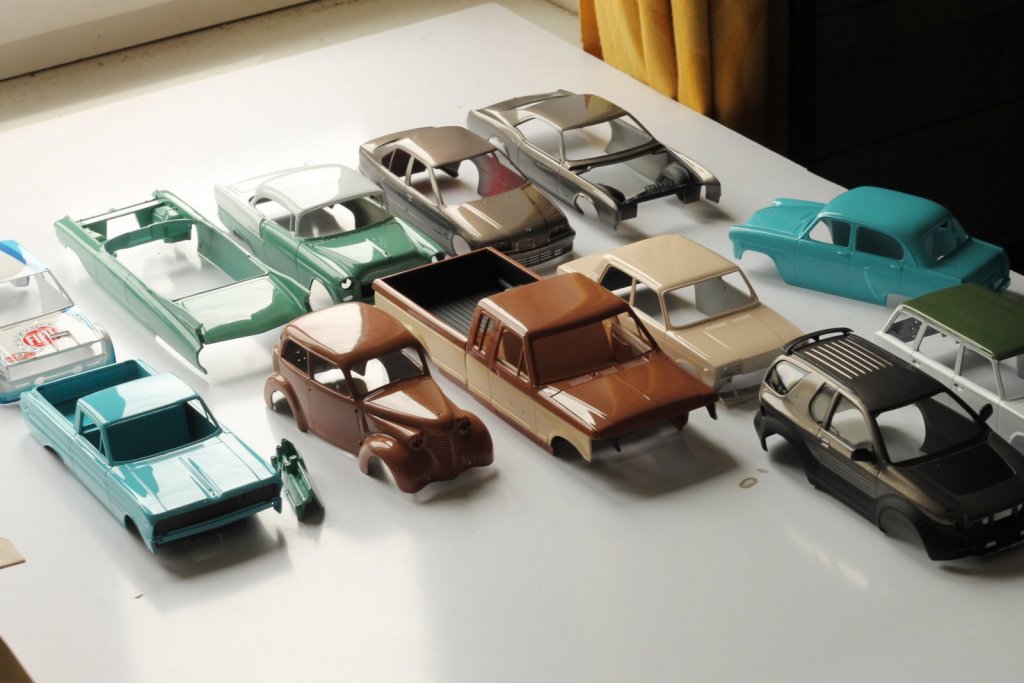

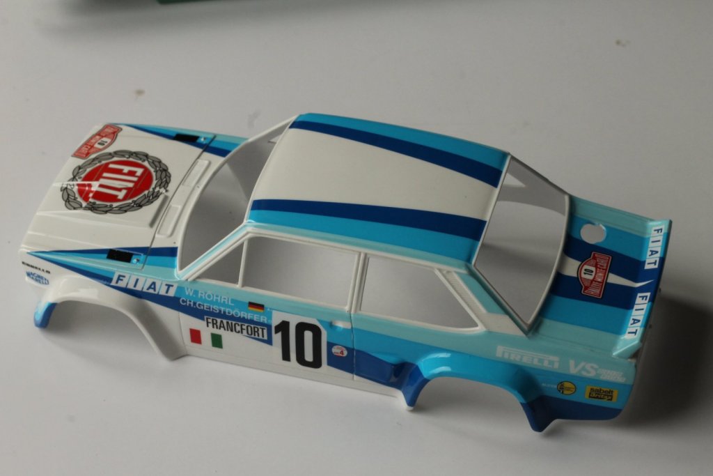

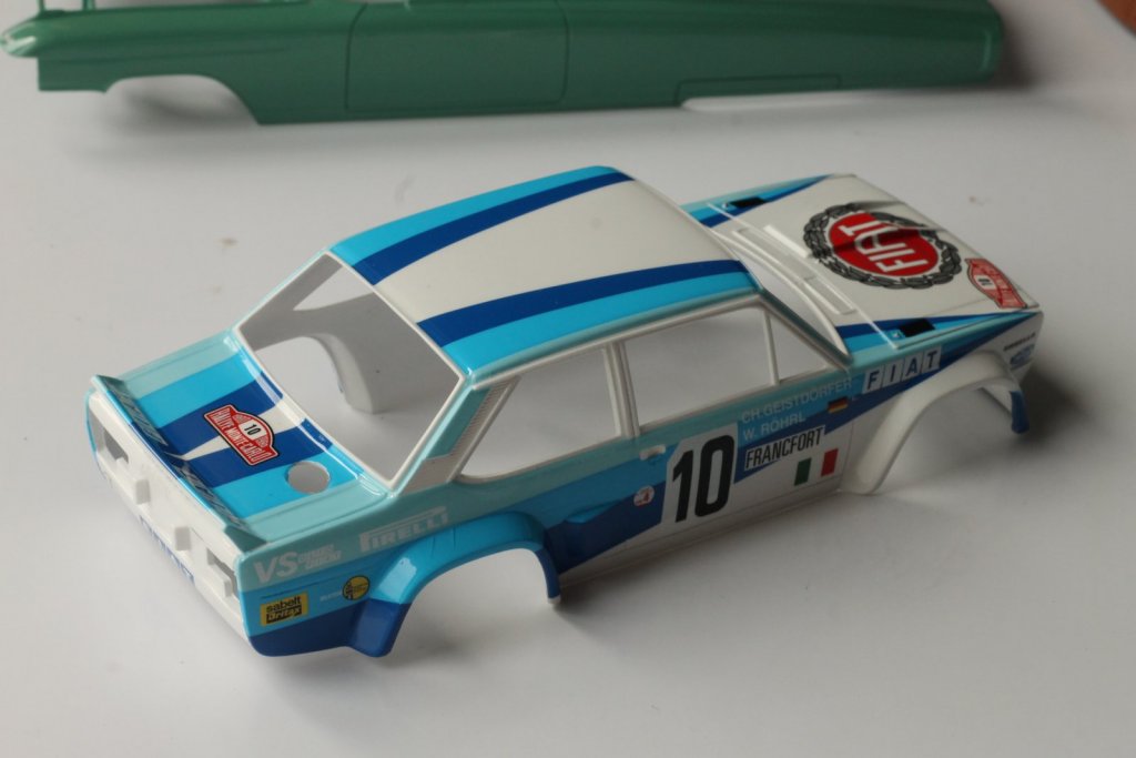

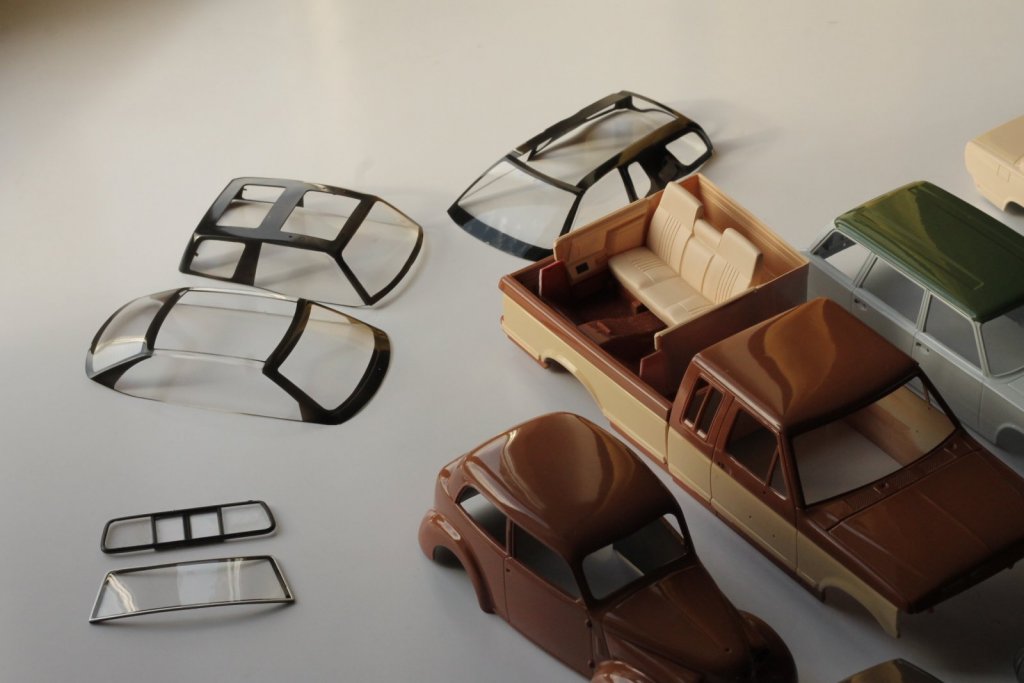

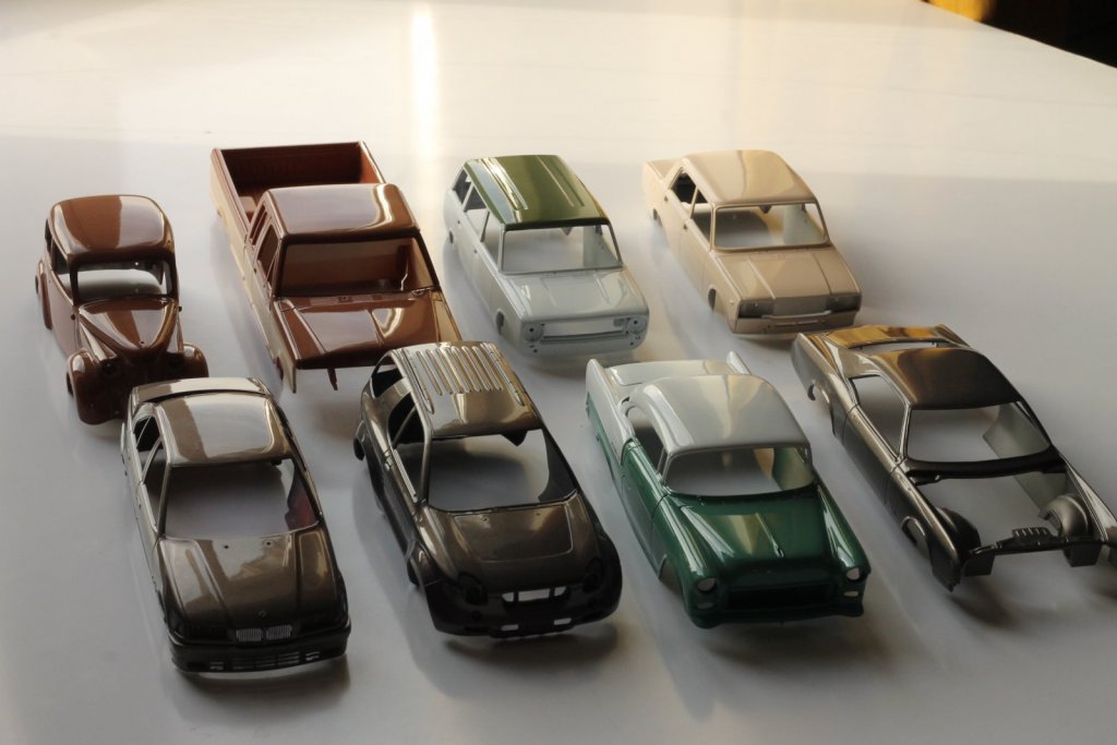

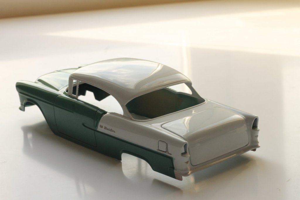

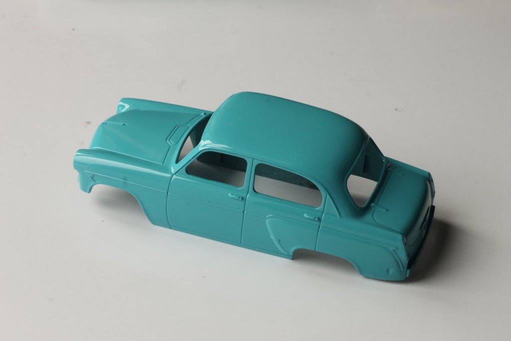

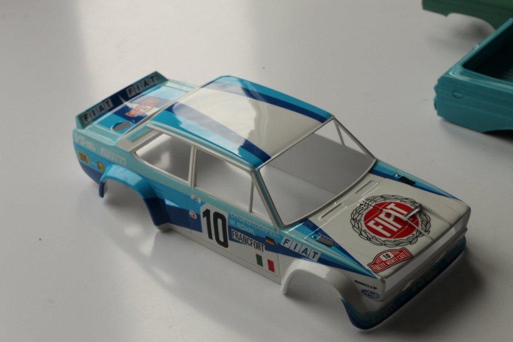

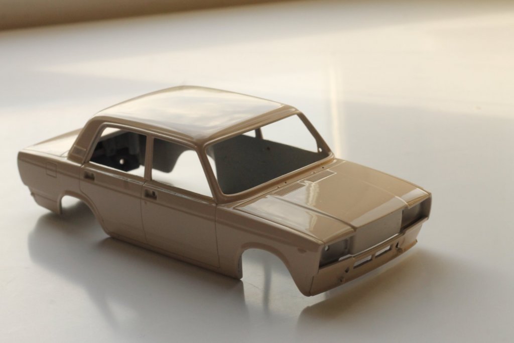

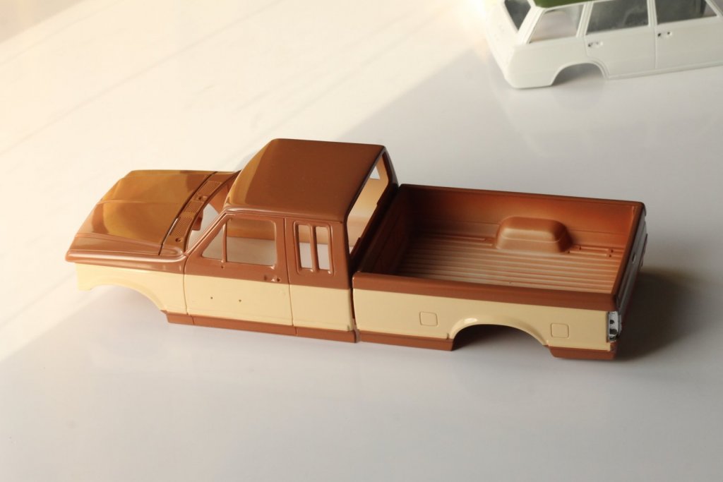

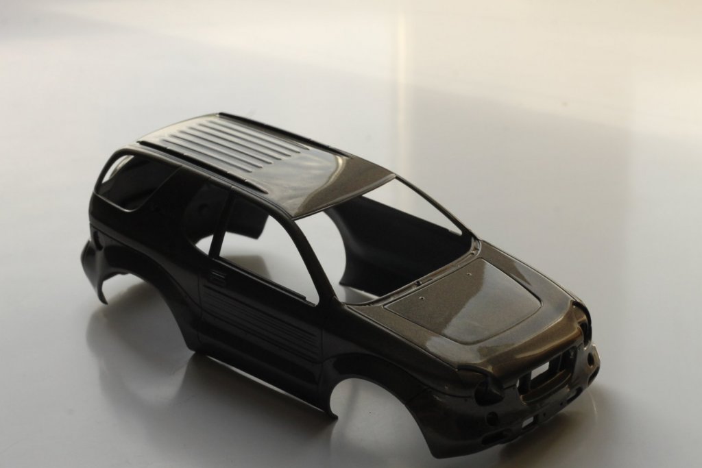

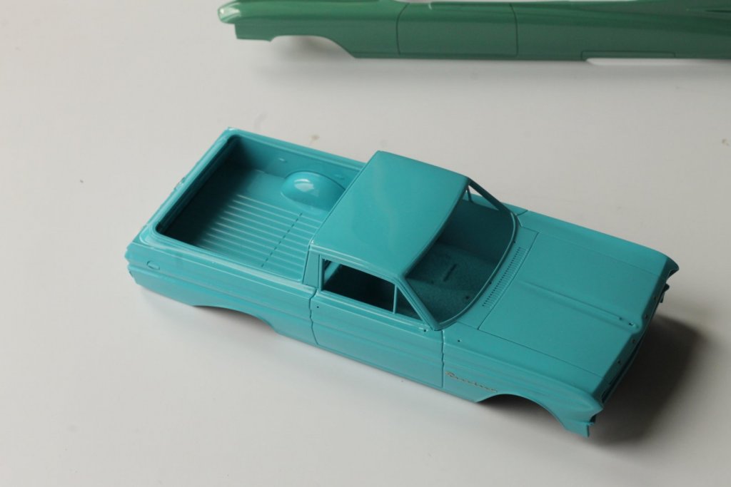

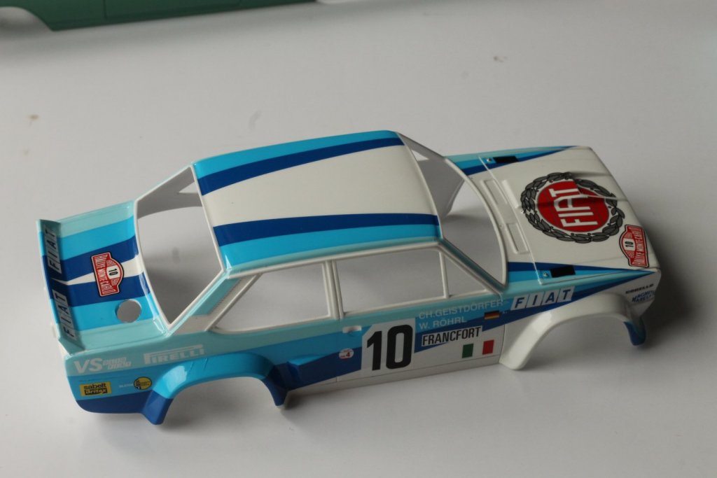

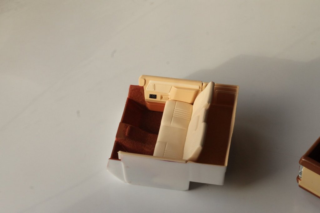

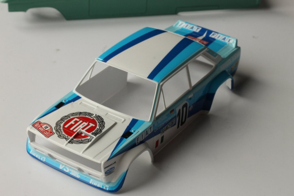

Популярный пост Александр1978 2097 Опубликовано 16 May 2019, 08:02:16 Популярный пост Жалоба Поделиться Опубликовано 16 May 2019, 08:02:16 (изменено) Конвеер продолжается .Еще 4 кузова задул лаком ,вклеил ванну остекления на исудзу.Cделал первый авто раллийный в коллекции ,фиат Abarth от италери.Декали отличные все прошло почти гладко.Шильдик на ранчерро не масштабен немного ,но другого увы нет Изменено 16 May 2019, 10:10:18 пользователем Александр1978 9 Ссылка на сообщение Поделиться на другие сайты
yura1961 3932 Опубликовано 16 May 2019, 09:42:52 Жалоба Поделиться Опубликовано 16 May 2019, 09:42:52 (изменено) 1 час назад, Александр1978 сказал: фиат аббат Может все таки Abarth (Абарт). Изменено 16 May 2019, 09:52:22 пользователем yura1961 1 Ссылка на сообщение Поделиться на другие сайты
Александр1978 2097 Опубликовано 16 May 2019, 10:10:38 Жалоба Поделиться Опубликовано 16 May 2019, 10:10:38 26 минут назад, yura1961 сказал: Может все таки Abarth (Абарт). Может быть ,поправил Ссылка на сообщение Поделиться на другие сайты

PETERSON 10156 Опубликовано 16 May 2019, 20:36:38 Жалоба Поделиться Опубликовано 16 May 2019, 20:36:38 Фиат хорош! Ссылка на сообщение Поделиться на другие сайты
John Wick 4096 Опубликовано 16 May 2019, 21:28:37 Жалоба Поделиться Опубликовано 16 May 2019, 21:28:37 On 5/15/2019 at 10:42 AM, Driver said: Отличный конвейер! @Александр1978 Интересно, эти все кузова за одну покрасочную сессию покрывались лаком? Ссылка на сообщение Поделиться на другие сайты
Александр1978 2097 Опубликовано 17 May 2019, 01:36:05 Жалоба Поделиться Опубликовано 17 May 2019, 01:36:05 (изменено) 9 часов назад, 4auka сказал: По моему у Саши конвейер только набирает обороты и скоро получит статус маленького завода ) 10 часов назад, RBPencil сказал: иногда пугает твоя продуктивность)))) Есть такое ,сам иногда задумываюсь а зачем и для чего .Коробки с новыми моделями покупаются все равно в большем количестве чем убывают.Есть цель собрать самую большую и разнообразную коллекцию именно сборных и переделанных авто в 24 и 25 масштабе.Думаю лет черз цать осилю эту затею 5 часов назад, PETERSON сказал: Фиат хорош! Михаил спасибо ,давно хотел собрать нечто подобное 4 часа назад, John Wick сказал: Интересно, эти все кузова за одну покрасочную сессию покрывались лаком? В два захода ,постом выше первый и вчера второй .Делал аэрографом ,большим пистолетом не стал грязный он больно ,а вымачивать и чистить специально не хотел .Было что плевался при нанесении лака Изменено 17 May 2019, 03:19:23 пользователем Александр1978 2 Ссылка на сообщение Поделиться на другие сайты
