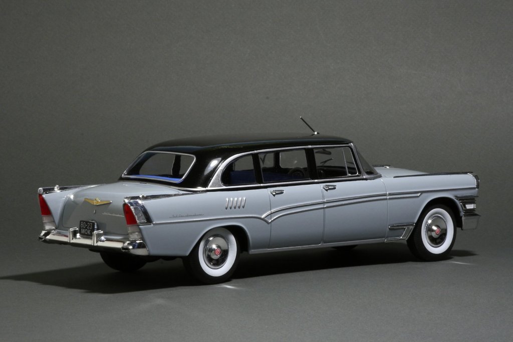

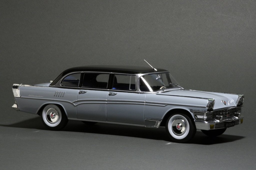

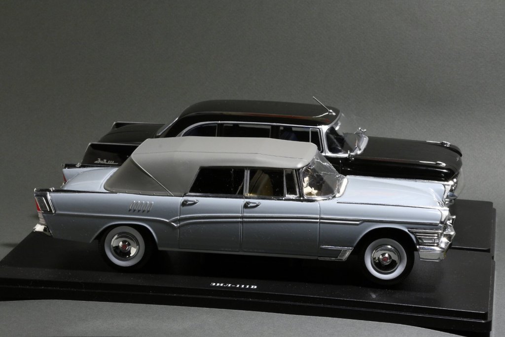

Популярный пост PETERSON 10156 Опубликовано 21 Aug 2021, 19:56:00 Популярный пост Жалоба Поделиться Опубликовано 21 Aug 2021, 19:56:00 Надоело ждать ЗИЛ-111 от Ашет. Они принялись в серии "Легендарные советские автомобили" выпускать автомобили зарубежного производства. Идиоты. Купил ЗИЛ-111В и ЗИЛ-111Г. Начал скрещивать. 12 Ссылка на сообщение Поделиться на другие сайты
yura1961 3932 Опубликовано 22 Aug 2021, 04:31:17 Жалоба Поделиться Опубликовано 22 Aug 2021, 04:31:17 8 часов назад, PETERSON сказал: Купил ЗИЛ-111В и ЗИЛ-111Г. Начал скрещивать. Миша,отлично получается!Если не дождусь в серии то обязательно так же сделаю.Потом, если что,расскажешь про нюансы. 1 Ссылка на сообщение Поделиться на другие сайты
PETERSON 10156 Опубликовано 22 Aug 2021, 12:29:19 Жалоба Поделиться Опубликовано 22 Aug 2021, 12:29:19 7 часов назад, yura1961 сказал: Потом, если что,расскажешь про нюансы. У меня короткая память на такие вещи, если честно. Могу сразу написать, а то потом не вспомню. Сейчас подогнано грубо, чтобы просто крыша и салон от ЗиЛ-111Г встали на ЗиЛ-111В. Разборка моделей не вызовет особенных трудностей. Приклёпана на металл только приборная панель. Крыша и тент с ветровым стеклом и рамкой у обоих кузовов были приклеены, хотя конструкция предусматривает распайку пластиковых штырьков. Для стыковки ванны салона с днищем пришлось отрезать четыре столбика снизу (служат для крепления модели к подставке). Спереди на ванне расточил посадочные отверстия для крепления к кузову (у 111Г они расположены дальше друг от друга), а сзади подпилил тыльную сторону дивана по сторонам, чтобы ванна не упиралась во внутренние арки. Задние точки крепления ванны к кузову совпали. На платформе подпиливал внутренние арки в упирающихся в ванну местах, соответственно (округлил рёбра) . С кузова сточил два нароста для крепления тента. С крыши срезал все стыковочные пины, поскольку они совершенно не совпадают с кузовом. Осталось убрать с помощью шпаклёвки щели между кузовом и крышей в районе задних дверей и задних крыльев. 2 Ссылка на сообщение Поделиться на другие сайты

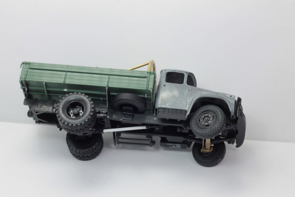

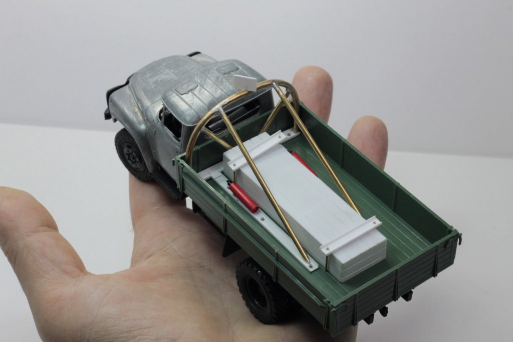

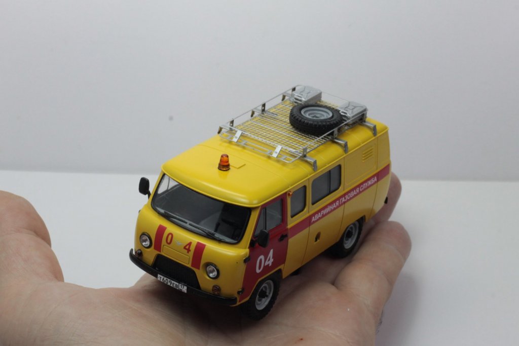

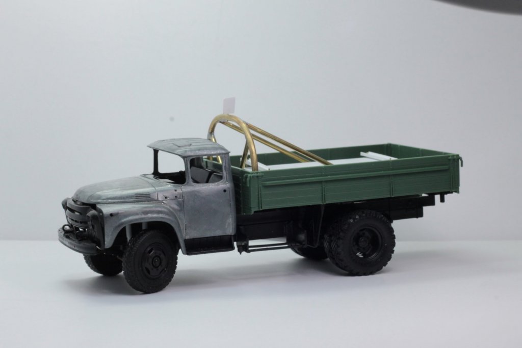

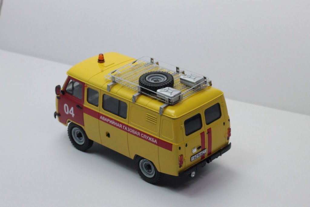

Популярный пост Александр1978 2097 Опубликовано 22 Aug 2021, 18:42:50 Популярный пост Жалоба Поделиться Опубликовано 22 Aug 2021, 18:42:50 Кроссовый зил 130 и уаз от звезды в 43 масштабе 10 Ссылка на сообщение Поделиться на другие сайты

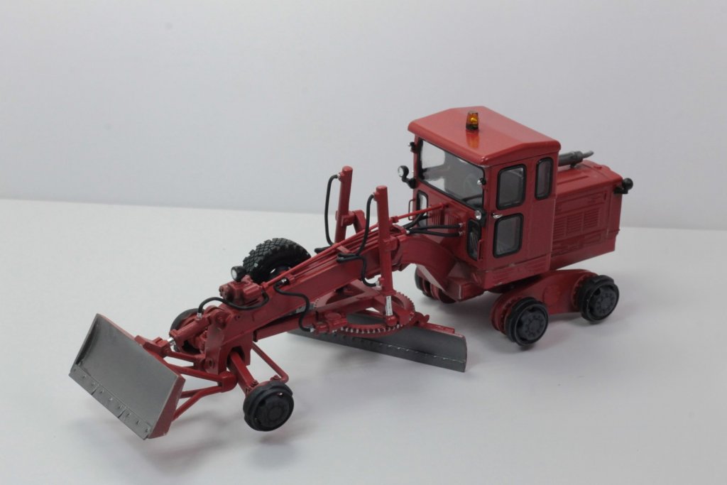

Популярный пост Александр1978 2097 Опубликовано 28 Aug 2021, 02:19:34 Популярный пост Жалоба Поделиться Опубликовано 28 Aug 2021, 02:19:34 Собрал и покрасил зил 130 кроссовый .Попутно доделал еще 2 модели в 43 масштабе 14 Ссылка на сообщение Поделиться на другие сайты

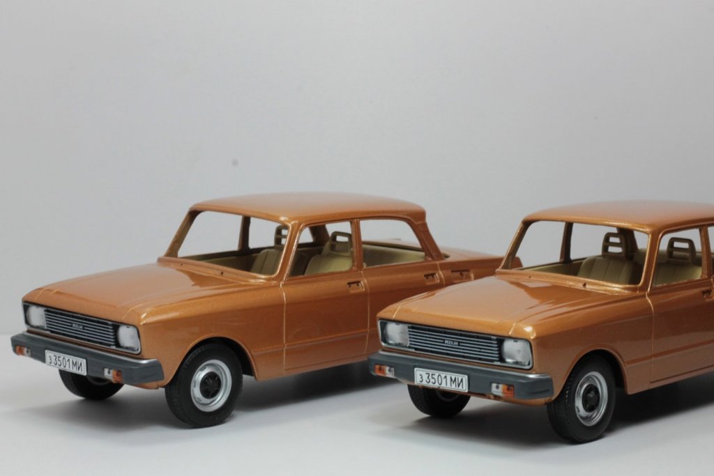

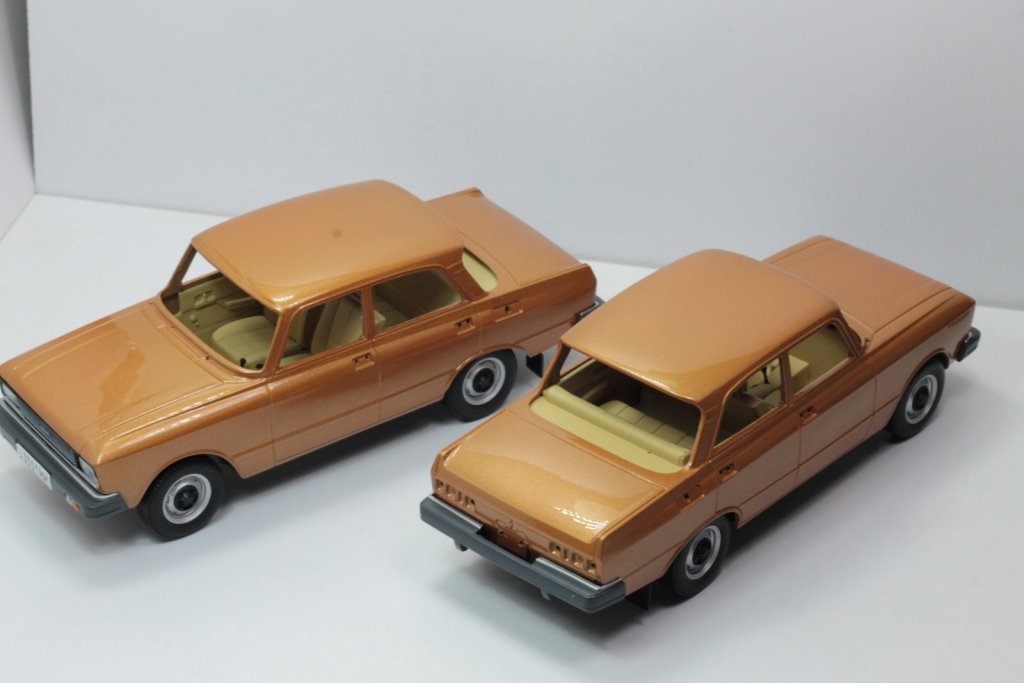

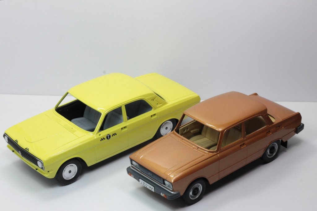

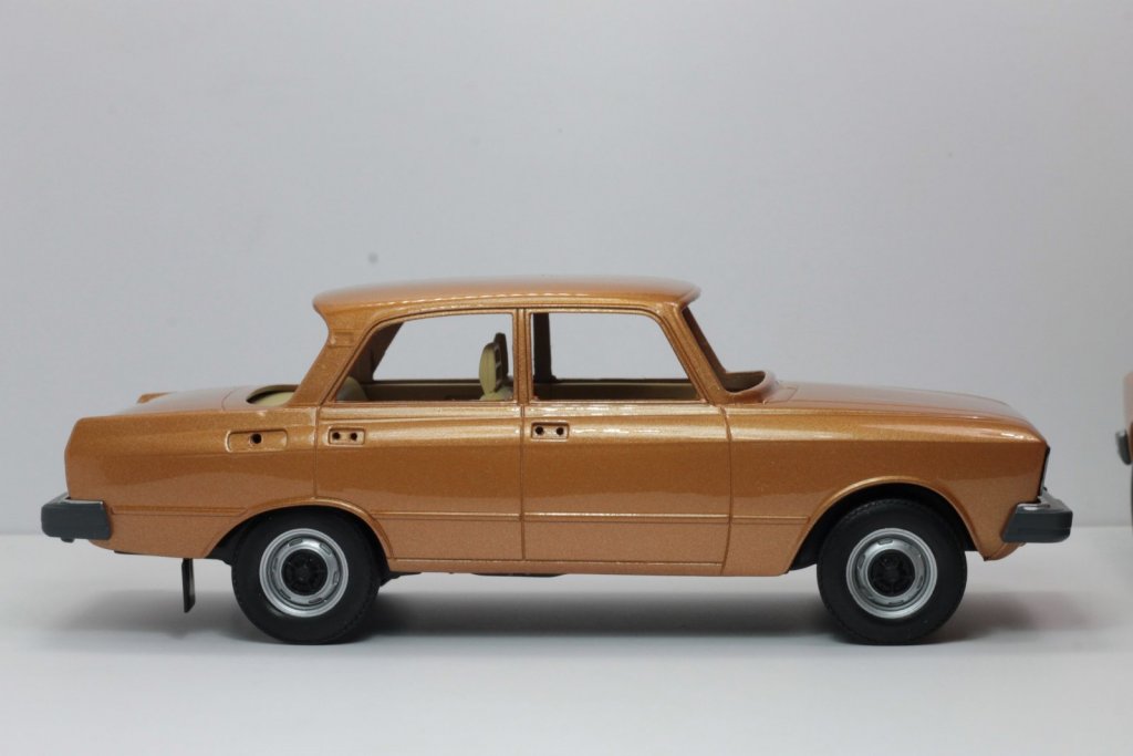

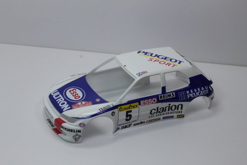

Популярный пост Александр1978 2097 Опубликовано 4 Sep 2021, 17:39:27 Популярный пост Жалоба Поделиться Опубликовано 4 Sep 2021, 17:39:27 (изменено) Опробовал новый лак solid 800 hs https://solid-auto.ru/catalog/laki/solid-digital-line-800-hs/ В техничке написана любопытная информация )) ВНИМАНИЕ: не наносить на реактивные грунты, однокомпонентные акриловые и нитроцеллюлозные материалы Что означает ,только использование 2к грунта , и если есть протир до пластика закрашенный базой ,то это однозначно подьем краски и подьедание пластика По ощущениям лучше подходит для моделей чем dyna 5000 Усадка меньше, слой тоньше нужен чтоб растеклось лучше (для понимающих) . По факту на модели полтора, два слоя полных( с dyna такое не прокатывало ,приходилось класть толще ,чтоб растеклось лучше) Изначально лак более жидкий в банке чем от dyna 5000. Пропорции делал 50 мл лака ,25 мл отвердителя и 25 растворителя (обьема на 4 кузовов хватило за глаза ,еще половина осталась) В общем перешел на данный лак ,как для больших 1 в 1 так и маленьких авто На фото модели на 3 день ,не полированы Забыл указать ,прочность солид набирает дольше по времени в несколько раз чем dyna .Полировать через день два ,не раньше Изменено 4 Sep 2021, 17:54:03 пользователем Александр1978 12 Ссылка на сообщение Поделиться на другие сайты

Александр1978 2097 Опубликовано 5 Sep 2021, 02:44:58 Жалоба Поделиться Опубликовано 5 Sep 2021, 02:44:58 (изменено) 7 часов назад, oleglorenz сказал: Интересен такой момент. В спецификации указано что наносить соплом 1,3-1,4мм. А для модельного аэрографа 0,3-0,5мм он себя также будет вести или как-то его свойства от тонкого сопла изменятся ? что думаете ? По факту делаю соплом 0,5. Отличие только в толщинах слоев при 0,5 и 1,3 ,различий при растекаемости не замечено . Усадки в тонких слоях на модели немного больше при добавлении разбавителя ,чем на деталях больших машин без оного(Думаю это все же от толщины слоя немного зависит) По факту растекаемость у этого лака гораздо лучше чем у дайны .Так скажем время когда лак еще (открыт ),тоже больше в несколько раз . Есть обратная сторона открытости лака , липнет больше мусора к нему уже после нанесения 7 часов назад, RBPencil сказал: Саш, а что на двери у ЗИЛа написано? Причем тут первенство Москвы и УССР? Можно пруф посмотреть? либо я так прочесть смог.)) Алексей ,декаль вот такая использовалась https://unomag.ru/u189-nabor-dekaley-zil-130-krossovyy-104 Если честно не читал в лупу надпись ,просто использовал готовую декаль Написано первенство ЗССР этап г.ТАМСАЛУ 3 ий этап г.Валга Есть вот такое фото Изменено 5 Sep 2021, 02:53:51 пользователем Александр1978 4 Ссылка на сообщение Поделиться на другие сайты

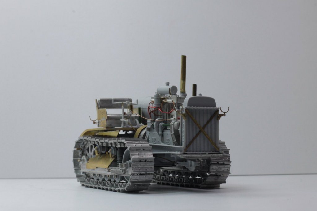

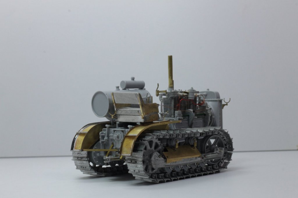

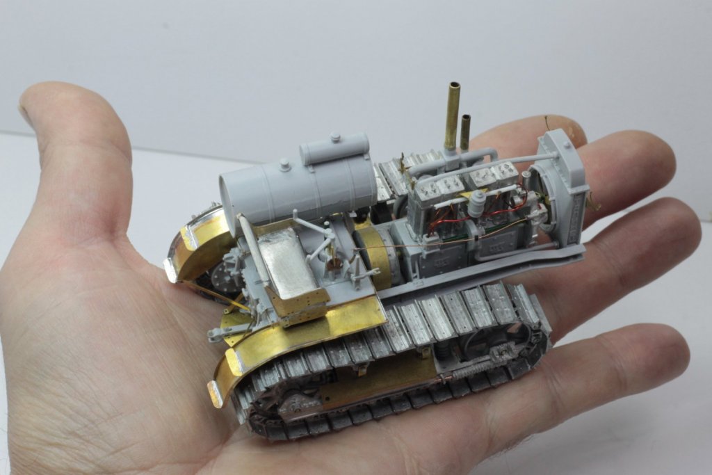

Популярный пост Александр1978 2097 Опубликовано 6 Sep 2021, 17:53:19 Популярный пост Жалоба Поделиться Опубликовано 6 Sep 2021, 17:53:19 (изменено) Еще одна модель в 43 . Трактор сталинец с 60 . Кит от моделстроя Изменено 6 Sep 2021, 18:08:17 пользователем Александр1978 12 Ссылка на сообщение Поделиться на другие сайты
