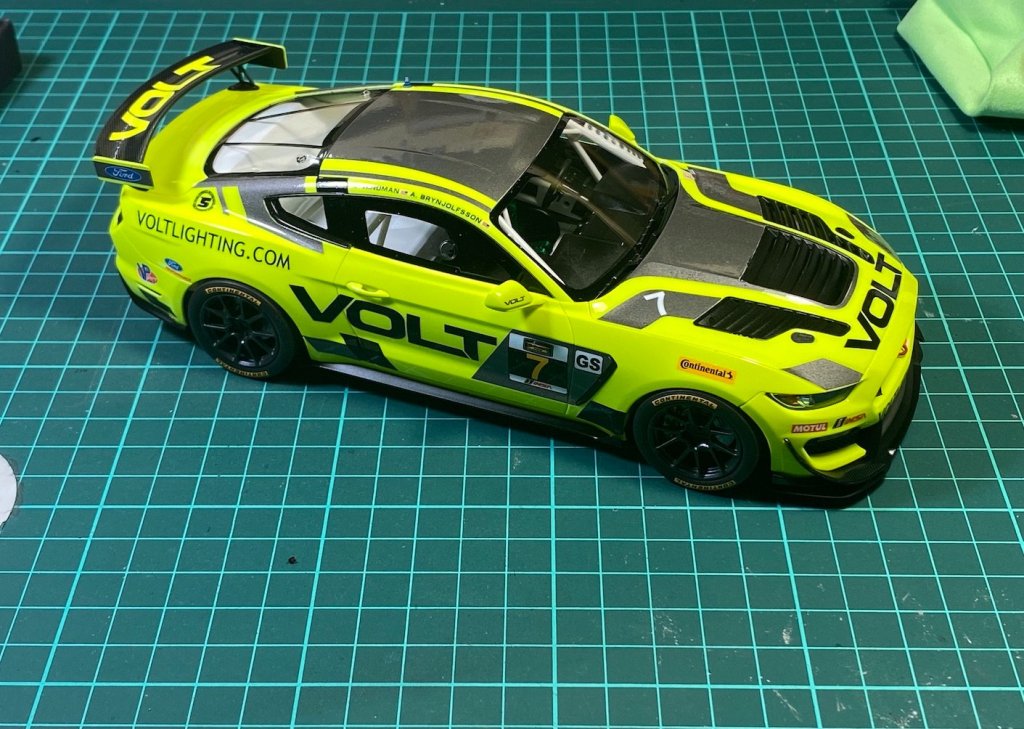

Популярный пост Andrey Labuzov 6544 Опубликовано 13 May 2022, 08:55:50 Популярный пост Жалоба Поделиться Опубликовано 13 May 2022, 08:55:50 Закончил быстростройку искоробочного Мустанга. Давненько мне не было стыдно за свои работы, и это как раз она. Кузов получился ужасным из-за отвратительнейших декалей, но исправить это безобразие возможности нет. Не хотел сначала показывать, но это было бы нечестно )) На фото ещё нет смывки в расшивке. Этот момент сегодня утром уже доделал. 5 Ссылка на сообщение Поделиться на другие сайты
PETERSON 10066 Опубликовано 13 May 2022, 15:40:40 Жалоба Поделиться Опубликовано 13 May 2022, 15:40:40 6 часов назад, Andrey Labuzov сказал: Кузов получился ужасным Да уж. После увиденного я, наверное, не смогу заснуть. А если серьёзно, то, за исключением смывки, которая уже появилась, на кузове не хватает только хорошей полировки. Ссылка на сообщение Поделиться на другие сайты

Muscle Horses 475 Опубликовано 13 May 2022, 17:20:10 Жалоба Поделиться Опубликовано 13 May 2022, 17:20:10 8 часов назад, Andrey Labuzov сказал: Кузов получился ужасным из-за отвратительнейших декалей Отвратительнейшие декали - отвратительны чем именно? Ссылка на сообщение Поделиться на другие сайты

Andrey Labuzov 6544 Опубликовано 14 May 2022, 07:22:29 Жалоба Поделиться Опубликовано 14 May 2022, 07:22:29 15 часов назад, PETERSON сказал: Да уж. После увиденного я, наверное, не смогу заснуть. А если серьёзно, то, за исключением смывки, которая уже появилась, на кузове не хватает только хорошей полировки. Если серьёзно, то там действительно всё довольно печально. Декали, в некоторых местах, пошли пузырьками от лака, что сделало невозможным нормальную полировку. Ссылка на сообщение Поделиться на другие сайты
