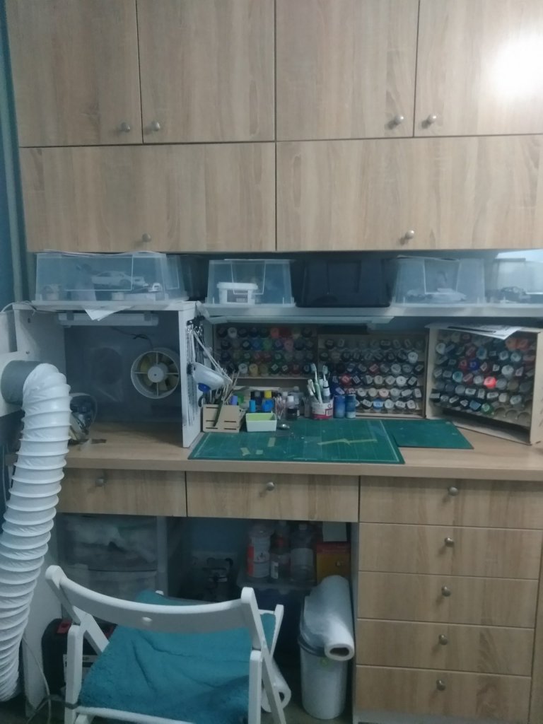

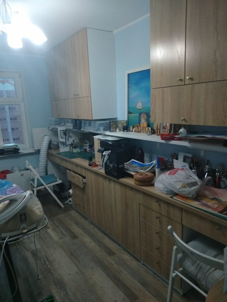

Популярный пост Егор Кр 518 Опубликовано 21 Dec 2019, 09:04:37 Популярный пост Жалоба Поделиться Опубликовано 21 Dec 2019, 09:04:37 Тоже покажу свое рабочее место. Покрасочная располагается рядом. Во время покраски трубу выставляю в форточку. Труба идет на 100. Пыль вентилятор удаляет почти всю, а вот запах немного распространяется по квартире. Думаю пока чем заменить. Вообще повезло, что жена тоже любит мастерить. Получилось выделить целую комнату под хобби. На всю длину комнаты столешница, половина моя, половина жены. Напротив еще стеллаж с готовым. 13 Ссылка на сообщение Поделиться на другие сайты
4auka 2808 Опубликовано 21 Dec 2019, 13:28:18 Жалоба Поделиться Опубликовано 21 Dec 2019, 13:28:18 Вот это раздолье! Ссылка на сообщение Поделиться на другие сайты

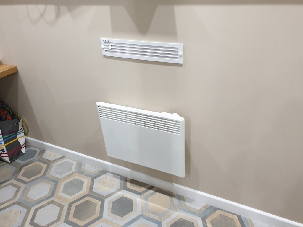

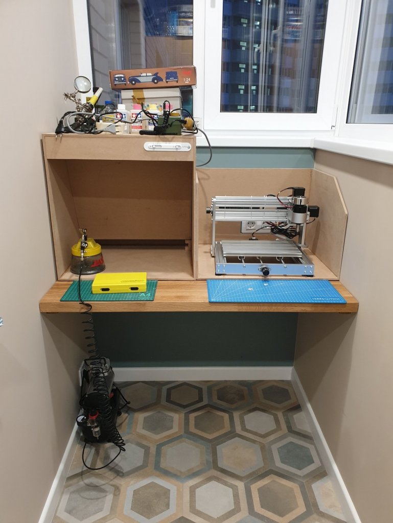

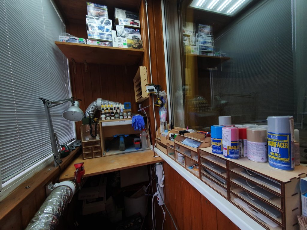

Популярный пост Silent123 3054 Опубликовано 21 Dec 2019, 18:00:54 Популярный пост Жалоба Поделиться Опубликовано 21 Dec 2019, 18:00:54 Потихоньку обживаю свой балкон после переезда. С покупкой квартиры сразу была договоренность с женой что забираю его под мастерскую-кабинет. Сделано утепление покругу(внешние стены, потолок, пол) что съело порядка 8 см в ширину и 16 в длинну. Стандартные алюминиевые рамы заменены на стеклопакеты. Сделан теплый пол, маленький электро-радиатор. Сразу предусмотрен приточный клапан для стабилизации давления при покраске и работе вытяжки. С левой стороны предполагал рабочую зону и покрасочный бокс. Вытяжка сделана сразу в стену, стоит двойной клапан, снаружи козырек. Вообще покрасочный бокс это отдельная история, если интересно могу рассказать. Бокс занимает половину стола, вторую планировал использовать как рабочую, но что-то захотелось купить китайский CNC станочек и он разместился великолепно, нужно осваивать. С правой стороны сначала планировал вспомогательную зону, или зону для фотографирования, но думаю как раз этот столик станет основным рабочим. Конечно еще не хватает разных полочек и органайзеров для красок, но все в переди. 18 Ссылка на сообщение Поделиться на другие сайты
4auka 2808 Опубликовано 22 Dec 2019, 04:24:49 Жалоба Поделиться Опубликовано 22 Dec 2019, 04:24:49 Я себе так же сделал - с одной стороны компьютерный стол, с другой место для моделизма. Ссылка на сообщение Поделиться на другие сайты
PETERSON 10199 Опубликовано 22 Dec 2019, 15:42:23 Жалоба Поделиться Опубликовано 22 Dec 2019, 15:42:23 @Silent123 Супер! А у меня 3/4 балкона забито барахлом и коробками. Это я ещё колёса увёз на дачу, а то там вообще развернуться было негде. Ссылка на сообщение Поделиться на другие сайты
valek 1650 Опубликовано 23 Dec 2019, 06:04:44 Жалоба Поделиться Опубликовано 23 Dec 2019, 06:04:44 @Silent123 Вот это круто! Ссылка на сообщение Поделиться на другие сайты

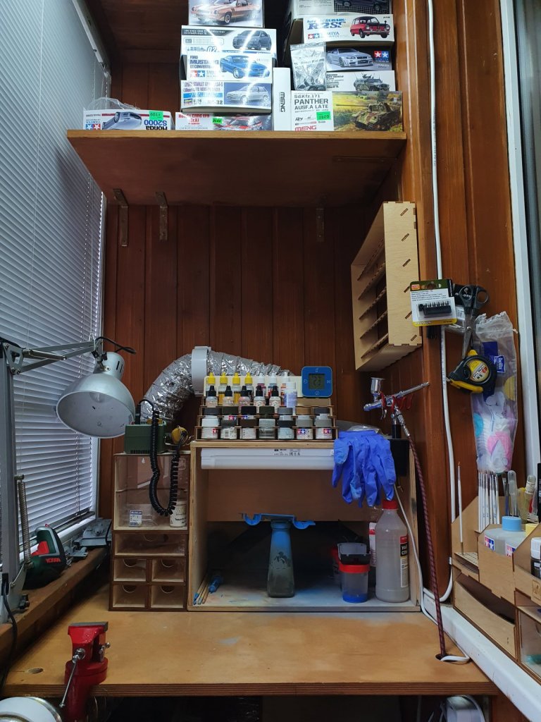

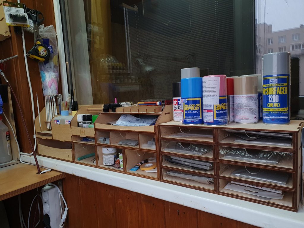

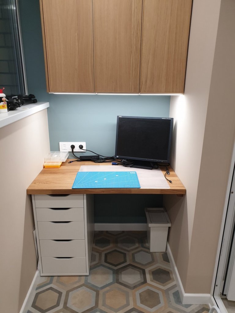

4auka 2808 Опубликовано 15 May 2020, 16:46:21 Жалоба Поделиться Опубликовано 15 May 2020, 16:46:21 Мой «кабинет» практически готов. Осталось заполнить переднюю панель навесными полками поболее, полки три повесить на правую стену, заменить у покрасочной камеры вентилятор и можно не отрываясь моделить. Хотя можно было бы и сейчас уже приступать основательно, но процесс покраски с неработающим вентилятором у покрасочной камеры завис в воздухе с этим вирусом и купить замену сейчас проблематично. обратная сторона балкона Надеюсь со временем смогу повесить стиллаж на эту стену, над компьютером. 4 Ссылка на сообщение Поделиться на другие сайты
John Wick 4107 Опубликовано 15 May 2020, 18:40:08 Жалоба Поделиться Опубликовано 15 May 2020, 18:40:08 1 hour ago, 4auka said: заменить у покрасочной камеры вентилятор Это бокс от Jas? Вентилятор не работает или слабый? У меня такой же бокс и пока устраивает, можно моделить. Ссылка на сообщение Поделиться на другие сайты
4auka 2808 Опубликовано 15 May 2020, 18:59:48 Жалоба Поделиться Опубликовано 15 May 2020, 18:59:48 17 минут назад, John Wick сказал: Это бокс от Jas? Вентилятор не работает или слабый? У меня такой же бокс и пока устраивает, можно моделить. Он самый. Вентилятор в нем перестал «вентелировать» ну и мне мощности вентилятора не хватало. Хочу заколхозить что то помощнее. Ссылка на сообщение Поделиться на другие сайты
