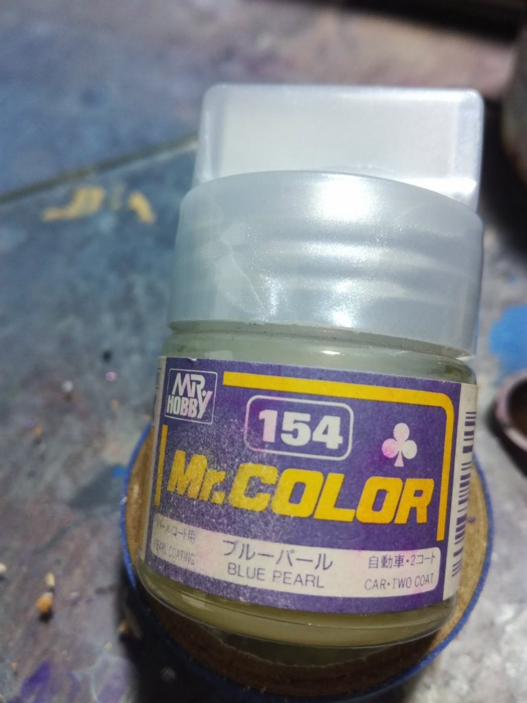

hibar 530 Опубликовано 20 Jan 2022, 04:06:06 Жалоба Поделиться Опубликовано 20 Jan 2022, 04:06:06 товарищи моделисты, объясните мне пжл, как вот этой фигнёй пользоваться. Как я понимаю, наносится на базовый (основной) слой и поверхность должна принять перламутровый оттенок. Тренировался на ложках, использовал алкид и нитру (Mr. Hobby). В случаи с нитрой не заметил никакого эффекта, в случаи с алкидом поверхность из глянцевой стала матовой, перламутрового оттенка нет вообще. На акриле не пробовал, но думаю, что и там результат будет похожим. P.S. воняет жутко Ссылка на сообщение Поделиться на другие сайты
John Wick 4101 Опубликовано 20 Jan 2022, 04:44:22 Жалоба Поделиться Опубликовано 20 Jan 2022, 04:44:22 35 minutes ago, hiibar said: объясните мне пжл, как вот этой фигнёй пользоваться. Как я понимаю, наносится на базовый (основной) слой и поверхность должна принять перламутровый оттенок. Тренировался на ложках, использовал алкид и нитру (Mr. Hobby). В случаи с нитрой не заметил никакого эффекта, в случаи с алкидом поверхность из глянцевой стала матовой, перламутрового оттенка нет вообще. На акриле не пробовал, но думаю, что и там результат будет похожим. Какого цвета база? Есть пример выкраски? Подозреваю, что не хватает глянцевого лака, все спецэффекты требуют лака, для полного раскрытия. Ссылка на сообщение Поделиться на другие сайты
hibar 530 Опубликовано 20 Jan 2022, 06:18:12 Жалоба Поделиться Опубликовано 20 Jan 2022, 06:18:12 1 час назад, John Wick сказал: Какого цвета база? Есть пример выкраски? Подозреваю, что не хватает глянцевого лака, все спецэффекты требуют лака, для полного раскрытия. база небесно голубой Mr.Color 34. алкид того же оттенка, не знаю номер, это не из модельной серии. Лаком я действительно пока не покрывал, но это не долго исправить. Непонятен сам эффект от него, глянец становится матовым, хотя по идее должен наоборот, а после лака этот эффект должен только усилиться. Просто может уже кто-то использовал этот Pearl. Купил его просто посылку добить по сумме. Ценник был что-то порядка 130 р. Ссылка на сообщение Поделиться на другие сайты
