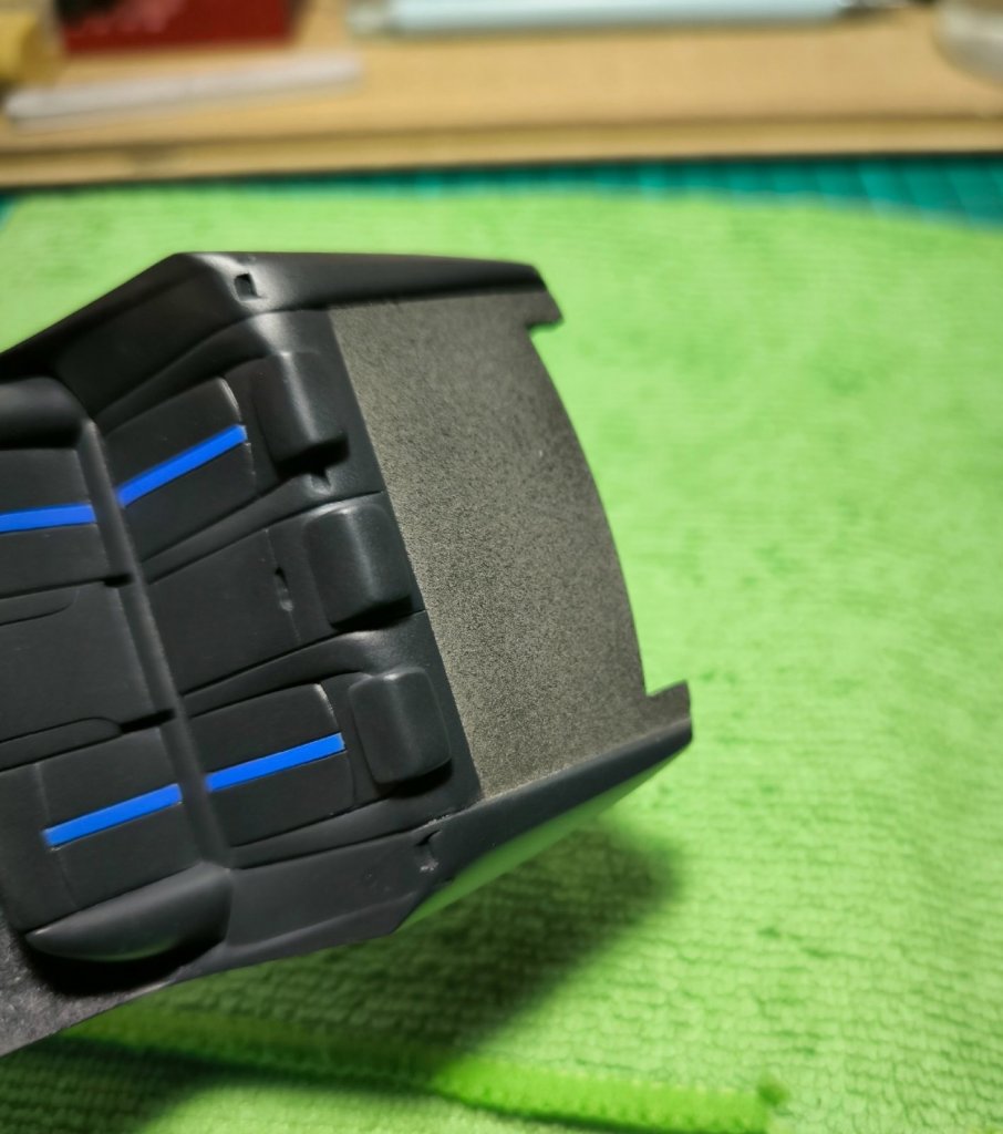

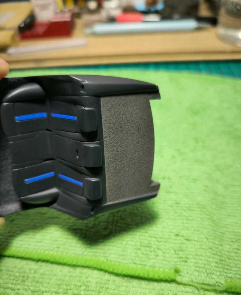

erarh 5 Опубликовано 24 Jan 2025, 14:40:59 Жалоба Поделиться Опубликовано 24 Jan 2025, 14:40:59 В 29.12.2024 в 00:18, RedCeres сказал: Всем привет! На скорую руку покрасил полку текстурным черным цветом от FireScaleModeler Мне очень понравилось, именно тот эффект, что я и ожидал. Это намного удобнее и лучше в работе чем краска с детской присыпкой, другой уровень. Главный плюс - краска стойкая, главный минус присыпки - от любого касания остается след. Наносил как обычную краску - чем больше слоев - тем глубже текстура и светлее цвет. Хотя в жизни так светло не смотрится, просто так играет свет на текстуре. В общем, я очень доволен результатом. На праздниках планирую сделать выкраски другими текстурными цветами. фото баночки с краской значительно добавило бы информативности Ссылка на сообщение Поделиться на другие сайты
RedCeres 1416 Опубликовано 24 Jan 2025, 18:10:54 Жалоба Поделиться Опубликовано 24 Jan 2025, 18:10:54 3 часа назад, erarh сказал: фото баночки с краской значительно добавило бы информативности Если честно, слабо представляю чем, но пожалуйста Ссылка на сообщение Поделиться на другие сайты

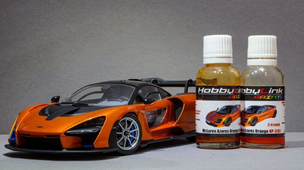

Тимофей 6 Опубликовано 16 Feb 2025, 20:44:33 Жалоба Поделиться Опубликовано 16 Feb 2025, 20:44:33 500 рублей за 30 мл краски, как считаете, справедливая ли цена? зерно кстати не в масштаб, в отличие от той же зеро Ссылка на сообщение Поделиться на другие сайты
Roman163 1103 Опубликовано 17 Feb 2025, 04:48:09 Жалоба Поделиться Опубликовано 17 Feb 2025, 04:48:09 7 часов назад, Тимофей сказал: 500 рублей за 30 мл краски, как считаете, справедливая ли цена? зерно кстати не в масштаб, в отличие от той же зеро Как считаете, 600 руб за 10 мл тамии лп мика блю справедливая цена? А, еще растворитель для нее 1500р. Краски от хл мне лично нравятся. Зеро не пользовался, но слышал по отзывам, что жрут пластик прилично. А если что то не нравится, не покупайте, никто никого не заставляет. 2 Ссылка на сообщение Поделиться на другие сайты
AeroMax 1354 Опубликовано 17 Feb 2025, 08:17:25 Жалоба Поделиться Опубликовано 17 Feb 2025, 08:17:25 11 часов назад, Тимофей сказал: 500 рублей за 30 мл краски, как считаете, справедливая ли цена? Более чем! Зерно - да, у некоторых металликов (не у всех) - крупное. Но такое и у некоторых цветов Gravity бывает. Ссылка на сообщение Поделиться на другие сайты
Тимофей 6 Опубликовано 17 Feb 2025, 12:18:09 Жалоба Поделиться Опубликовано 17 Feb 2025, 12:18:09 6 часов назад, Roman163 сказал: Как считаете, 600 руб за 10 мл тамии лп мика блю справедливая цена? А, еще растворитель для нее 1500р. Краски от хл мне лично нравятся. Зеро не пользовался, но слышал по отзывам, что жрут пластик прилично. А если что то не нравится, не покупайте, никто никого не заставляет. 60 рублей за миллилитр это конечно еще хуже, хотя откуда они везут ценник там на тамию раз в 6 меньше. но это вообще тут не важно, потому что изначально меня насторожило именно зерно у хл, то есть производитель просто в какой-то малярке (как и тамия и все остальные само собой) оптом покупает краску и без добавления наполнителей для уменьшения зерна расфасовывает её по флаконам. зря я наверное очередной срач развожу, просто тогда до малярки сам съезжу и узнаю цены. когда последний раз там брал, 100 мл обошлись мне рублей 350 включая тару, какие сейчас расценки без понятия. p.s. ни в коем случае не хочу захейтить хл, наоборот норм, что наконец-то в рф хоть кто-то догадался моделистам продавать в удобном виде автокраску Ссылка на сообщение Поделиться на другие сайты
yura1961 3913 Опубликовано 17 Feb 2025, 14:56:00 Жалоба Поделиться Опубликовано 17 Feb 2025, 14:56:00 Кто пользовался красками хобби линк подскажите какой консистенции эти 30мл,разведенные уже под аэр,или как после авто малярки еще 1:5 разбавлять? Ссылка на сообщение Поделиться на другие сайты
RedCeres 1416 Опубликовано 17 Feb 2025, 15:47:39 Жалоба Поделиться Опубликовано 17 Feb 2025, 15:47:39 (изменено) 1 час назад, yura1961 сказал: Кто пользовался красками хобби линк подскажите какой консистенции эти 30мл,разведенные уже под аэр,или как после авто малярки еще 1:5 разбавлять? Они уже ровно один к 5 и разбавлены) Сразу готовы к использованию. 3 часа назад, Тимофей сказал: то есть производитель просто в какой-то малярке оптом покупает краску и расфасовывает её по флаконам. Все верно, ровно так все и есть. Производитель - громко сказано, скорее разливатель продукции) 11 часов назад, Roman163 сказал: Как считаете, 600 руб за 10 мл тамии лп мика блю справедливая цена? А, еще растворитель для нее 1500р. Краски от хл мне лично нравятся. Зеро не пользовался, но слышал по отзывам, что жрут пластик прилично. А если что то не нравится, не покупайте, никто никого не заставляет. Не корректное сравнение. Средняя цена по магазинам в районе 400-450 руб и это за 10 мл не разведенной краски. Разводится LP 1 : 1.5-2, то есть примерно получается также 30 мл примерно за теже деньги. Другой вопрос, что готовая краска конечному потребителю всегда удобнее, чем намешивать самому. Но зерно у LP куда масштабнее. Изменено 17 Feb 2025, 16:14:16 пользователем RedCeres Ссылка на сообщение Поделиться на другие сайты
yura1961 3913 Опубликовано 17 Feb 2025, 17:10:51 Жалоба Поделиться Опубликовано 17 Feb 2025, 17:10:51 4 часа назад, Тимофей сказал: оптом покупает краску и без добавления наполнителей для уменьшения зерна расфасовывает её по флаконам. Наполнителей для уменьшения зерна не существует а существует зерно разного размера, раньше у моей подруги была своя авто малярка и все мои модели покрашены краской которую составляла мне она.Она знала для чего мне это надо и добавляла самое мелкое зерно ,которое имеет свое название,я думаю "разливатель" красок должен это знать.По поводу цены,как по мне,то дороговато,но не у всех есть доступ к авто маляркам,не в каждой будут с тобой связываться из за 30 гр краски,поэтому есть спрос,есть предложение. Ссылка на сообщение Поделиться на другие сайты
RedCeres 1416 Опубликовано 17 Feb 2025, 17:38:38 Жалоба Поделиться Опубликовано 17 Feb 2025, 17:38:38 21 минуту назад, yura1961 сказал: Наполнителей для уменьшения зерна не существует а существует зерно разного размера, раньше у моей подруги была своя авто малярка и все мои модели покрашены краской которую составляла мне она.Она знала для чего мне это надо и добавляла самое мелкое зерно ,которое имеет свое название,я думаю "разливатель" красок должен это знать.По поводу цены,как по мне,то дороговато,но не у всех есть доступ к авто маляркам,не в каждой будут с тобой связываться из за 30 гр краски,поэтому есть спрос,есть предложение. Ну вот я тоже имею кое какой опыт работы с маляркой и мне мой подборщик всегда объяснял что далеко не на всех цветах можно уменьшить зерно без изменения оттенка. На каких то цветах зерно было идеально масштабным, а на каких то она на отрез отказывалась делать зерно меньше, так как сразу же менялся оттенок цвета. Я думаю что правда где то рядом, так как некоторые цвета и у Zero и у Gravity есть с реально крупным зерном, при том что 95% их продукции имеет идеально масштабное зерно, значит по какой то причине они не могли его уменьшить в данных цветах, я для себя объясняю именно тем что идет серьезное изменение оттенка и из двух зол выбирается меньшее. А крупное зерно совершено точно зло меньшее, так как судя по пролистыванию новостных лент VK, фейсбуков и прочих инстаграмов крупное не масштабное зерно практически никого нынче не смущает. Ссылка на сообщение Поделиться на другие сайты
Тимофей 6 Опубликовано 17 Feb 2025, 18:44:46 Жалоба Поделиться Опубликовано 17 Feb 2025, 18:44:46 46 минут назад, yura1961 сказал: Наполнителей для уменьшения зерна не существует а существует зерно разного размера вернее так, да. насколько я знаю, за зерно именно помол алюминиевой пудры отвечает. чем помол мельче, тем на модели это выглядит более масштабно? или может пигмент какой есть специальный, который это зерно уменьшить может. 54 минуты назад, RedCeres сказал: А крупное зерно совершено точно зло меньшее, так как судя по пролистыванию новостных лент VK, фейсбуков и прочих инстаграмов крупное не масштабное зерно практически никого нынче не смущает. да, видимо эффект, будто в краску навалили флейков, это сейчас нормально Ссылка на сообщение Поделиться на другие сайты
Roman163 1103 Опубликовано 17 Feb 2025, 20:21:16 Жалоба Поделиться Опубликовано 17 Feb 2025, 20:21:16 1 час назад, Тимофей сказал: вернее так, да. насколько я знаю, за зерно именно помол алюминиевой пудры отвечает. чем помол мельче, тем на модели это выглядит более масштабно? или может пигмент какой есть специальный, который это зерно уменьшить может. да, видимо эффект, будто в краску навалили флейков, это сейчас нормально Я далеко не всеми красками хл пользовался, как по мне достаточно мелкое зерно 2 Ссылка на сообщение Поделиться на другие сайты

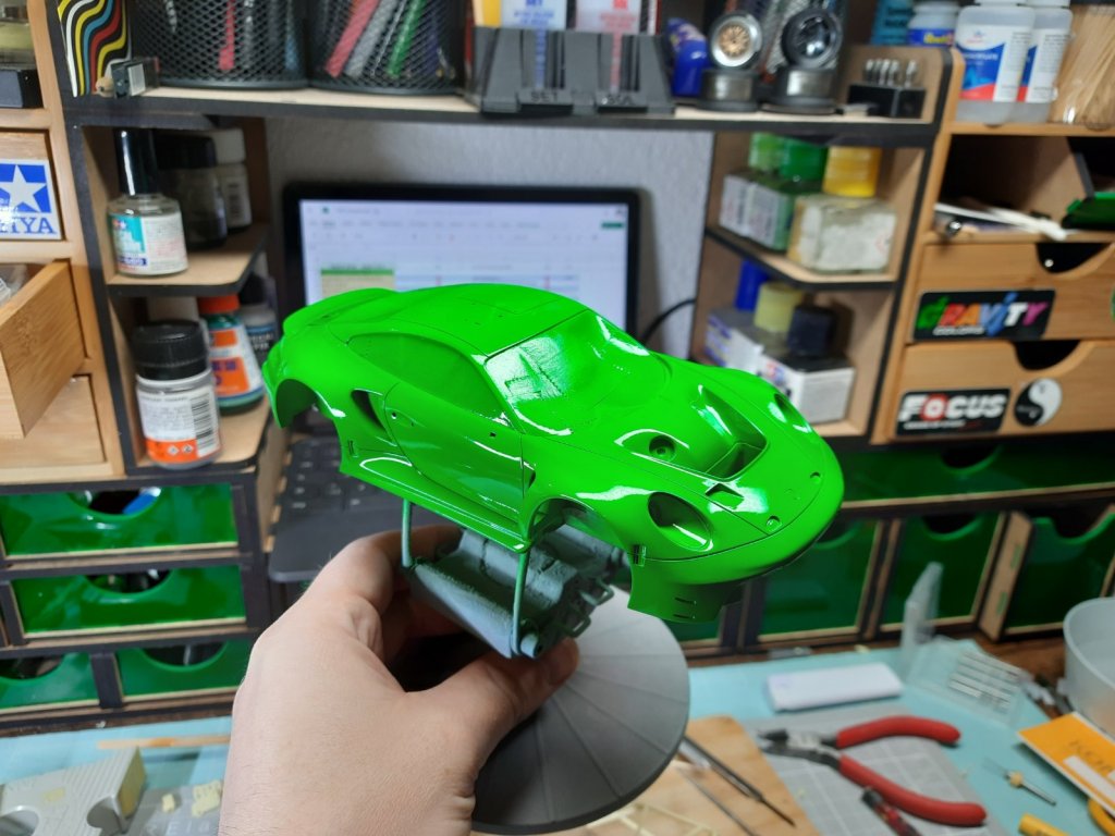

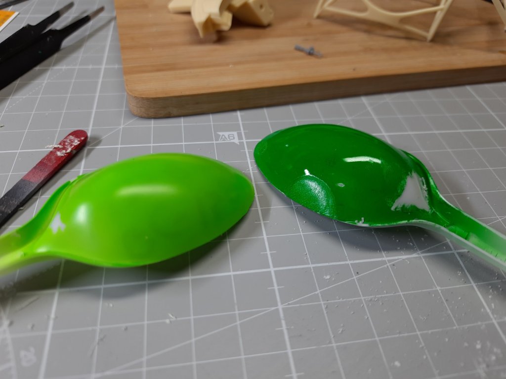

oleglorenz 3086 Опубликовано 25 Feb 2025, 07:25:56 Жалоба Поделиться Опубликовано 25 Feb 2025, 07:25:56 Ситуация: покрасил кузов, а он ни через час ни через сутки не высох. Краска липнет и ведёт себя ужасно. К тому же она подозрительно глянцевая. У разливаек она как правило матовый блеск имеет. Достал ложку, её неделю назад покрасил для теста цвета (но даже не подумал пощупать проверить). Она будто салом намазана и краска как пять минут назад нанесена. Слева покрас от той же фирмы, но поверхность ок, как и должно быть. Химики тут? Что скажете ? Обычно гравити всегда была отличная, а здесь контрафакт какой-то 👹 Ссылка на сообщение Поделиться на другие сайты
Феофан 857 Опубликовано 25 Feb 2025, 08:38:30 Жалоба Поделиться Опубликовано 25 Feb 2025, 08:38:30 1 час назад, oleglorenz сказал: Ситуация: покрасил кузов, а он ни через час ни через сутки не высох. Краска липнет и ведёт себя ужасно. К тому же она подозрительно глянцевая. У разливаек она как правило матовый блеск имеет. Достал ложку, её неделю назад покрасил для теста цвета (но даже не подумал пощупать проверить). Она будто салом намазана и краска как пять минут назад нанесена. Слева покрас от той же фирмы, но поверхность ок, как и должно быть. Химики тут? Что скажете ? Обычно гравити всегда была отличная, а здесь контрафакт какой-то 👹 Да, Гравити в последнее время схеровилась, у меня по последней партии тоже вопросы: слишком жидкая, ложится с шагренью (точнее, ее просто сдувает привычным давлением и остаются волны), слишком агрессивная, хотя ко времени высыхания претензий не было. Но хорошо покрасить удалось со второго раза. Ссылка на сообщение Поделиться на другие сайты
yura1961 3913 Опубликовано 25 Feb 2025, 11:12:37 Жалоба Поделиться Опубликовано 25 Feb 2025, 11:12:37 3 часа назад, oleglorenz сказал: Ситуация: покрасил кузов, а он ни через час ни через сутки не высох. Возможно они 2к акрил туда набадяжили, добавь отвердителя для 2к лака,в той же пропорции и попробуй на кошке. Ссылка на сообщение Поделиться на другие сайты
oleglorenz 3086 Опубликовано 25 Feb 2025, 14:07:11 Жалоба Поделиться Опубликовано 25 Feb 2025, 14:07:11 2 часа назад, yura1961 сказал: Возможно они 2к акрил туда набадяжили, добавь отвердителя для 2к лака,в той же пропорции и попробуй на кошке. Заказал другую краску, надеюсь до конца конкурса успею получить и покрасить. Попробую добавить отвердителя, посмотрим что станет. Ссылка на сообщение Поделиться на другие сайты
RedCeres 1416 Опубликовано 26 Feb 2025, 04:40:03 Жалоба Поделиться Опубликовано 26 Feb 2025, 04:40:03 21 час назад, oleglorenz сказал: Химики тут? Что скажете ? Обычно гравити всегда была отличная, а здесь контрафакт какой-то 👹 Ответа на ваш вопрос не знаю, напишите в чате на сайте ему, он обычно очень быстро там отвечает и вполне адекватно. Очень много гравити в запасах, но с таким, никогда не сталкивался. Ссылка на сообщение Поделиться на другие сайты
oleglorenz 3086 Опубликовано 26 Feb 2025, 07:49:02 Жалоба Поделиться Опубликовано 26 Feb 2025, 07:49:02 2 часа назад, RedCeres сказал: Ответа на ваш вопрос не знаю, напишите в чате на сайте ему, он обычно очень быстро там отвечает и вполне адекватно. Очень много гравити в запасах, но с таким, никогда не сталкивался. Спасибо за совет, он и правда ответил сразу же. На почту один раз отвечал месяц, второй раз не ответил вообще 😄. Сказал проверит тот заказ и выпишет бонусную банку )) 1 Ссылка на сообщение Поделиться на другие сайты
