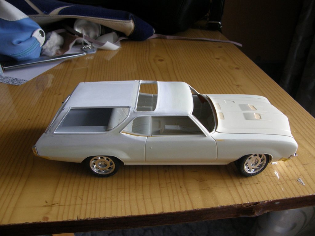

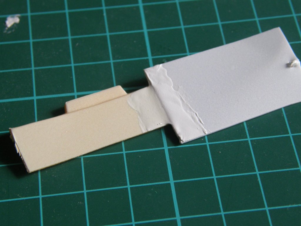

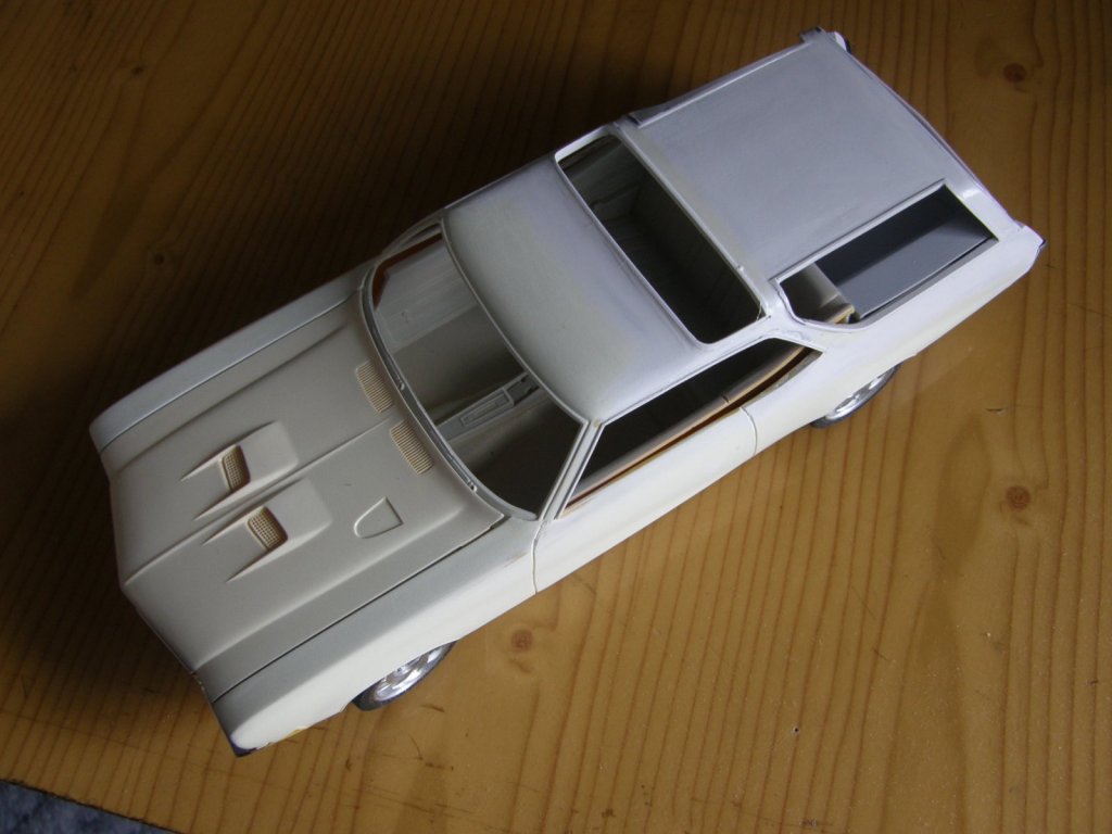

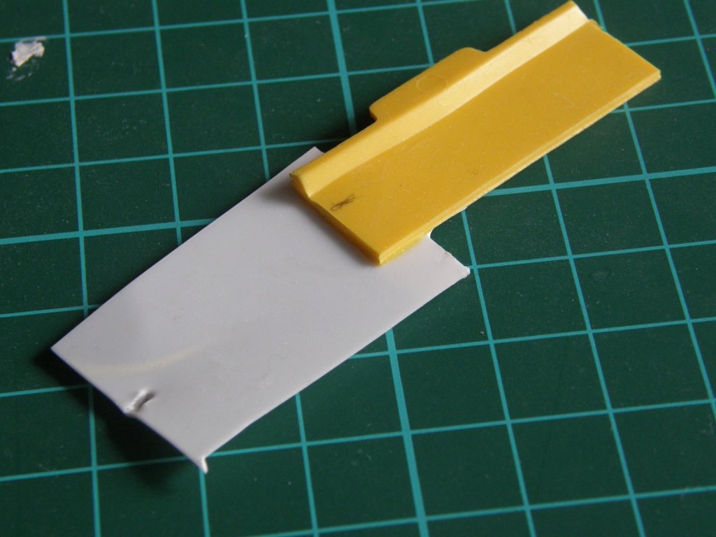

BugattiN 946 Опубликовано 2 Jun 2019, 08:17:02 Жалоба Поделиться Опубликовано 2 Jun 2019, 08:17:02 Монограмовский 70 Buick GSX, пластик настолько насыщенно-жёлтого цвета, что эта насыщенность лезет и лезет даже через 3 сухих слояТамийного грунта. Я построил давнишнюю хотелку - универсал в "яхтенном" стиле На теперешнем этапе всё тормознулось из-за непрокраса- капот желтит, крыша из Эвергриновского пластика белая, как надо. Не уверен, перекроит ли белая база из автомалярки это безобразие. Поэтому приготовил "кошку" -верхний снимок. Попробую половину закрыть базой, а вторую половину дунуть сесебрянкой, и потом базой, как раньше "отбивали" проступление красного цвета при многослойной покраске. Ссылка на сообщение Поделиться на другие сайты
cuba_13 3616 Опубликовано 2 Jun 2019, 09:14:06 Жалоба Поделиться Опубликовано 2 Jun 2019, 09:14:06 @BugattiN Сергей, может, грунты просто подпортились уже? Пробовал сначала серый, а сверху уже белый грунты? Я так всегда на своих первых моделях делал. Ссылка на сообщение Поделиться на другие сайты
BugattiN 946 Опубликовано 2 Jun 2019, 09:26:07 Жалоба Поделиться Опубликовано 2 Jun 2019, 09:26:07 Да, Ром, на самом деле первым был серый, потом 3 белого. Больше не решился, местами уже перелив. Ну и конечно они свежие, тщательно перемешаны. Ссылка на сообщение Поделиться на другие сайты
Tolibass 7400 Опубликовано 2 Jun 2019, 10:26:06 Жалоба Поделиться Опубликовано 2 Jun 2019, 10:26:06 Да есть такая проблема, особенно если красить в цвет отличающийся от пластика, для этого лучше использовать грунт 2К. Ссылка на сообщение Поделиться на другие сайты
Andrey Labuzov 6544 Опубликовано 2 Jun 2019, 12:14:40 Жалоба Поделиться Опубликовано 2 Jun 2019, 12:14:40 1 час назад, Tolibass сказал: Да есть такая проблема, особенно если красить в цвет отличающийся от пластика, для этого лучше использовать грунт 2К. Поддержу совет с 2к грунтом. Когда собирал 370Z, тоже перекрывал желтый пластик белым грунтом, 2к отлично себя показал. Ссылка на сообщение Поделиться на другие сайты
Егор Кр 518 Опубликовано 2 Jun 2019, 12:25:37 Жалоба Поделиться Опубликовано 2 Jun 2019, 12:25:37 А автомобильный какой 2к грунт посоветуете? Ссылка на сообщение Поделиться на другие сайты
e36Evgen 16 Опубликовано 2 Jun 2019, 14:16:48 Жалоба Поделиться Опубликовано 2 Jun 2019, 14:16:48 1 час назад, Егор Кр сказал: А автомобильный какой 2к грунт посоветуете? Аналогичный вопрос,но добавлю: он сильно отличается от модельного??? Насколько знаю,автомобильный 2к грунт очень терпелив к пластику... Ссылка на сообщение Поделиться на другие сайты
AZz 1635 Опубликовано 2 Jun 2019, 20:28:50 Жалоба Поделиться Опубликовано 2 Jun 2019, 20:28:50 Тоже плюсую 2к грунт. Была проблема с пластиком, который подъедала краска от Zero. Ни модельный тамиевский, ни два разных автомобильных из балонов не помогли, грунт 2к от той же Zero решил проблему. Из личного опыта - задувать чуть сложнее, чем модельный. Легко получить эффект манки, давление нужно поймать и, если долгий процесс грунтования, по мере полимеризации подстраивать и добавлять разбавителя. Ссылка на сообщение Поделиться на другие сайты
