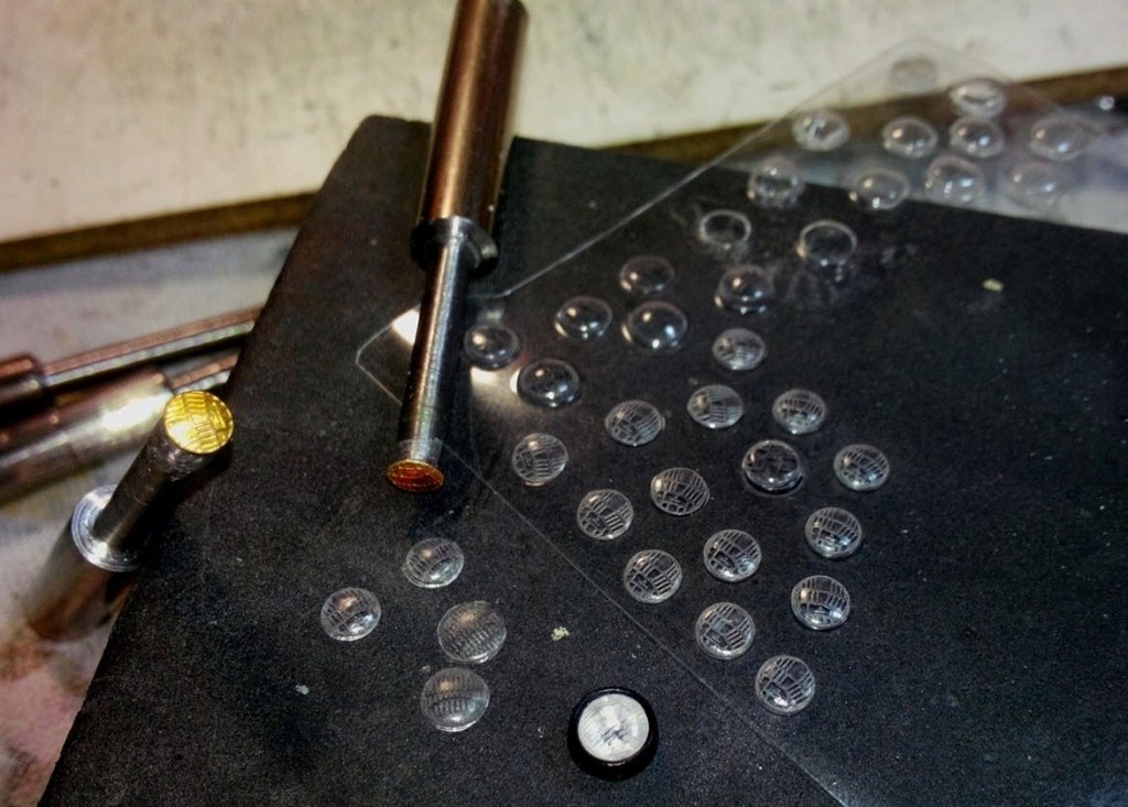

Andrey 190 Опубликовано 3 Jun 2019, 00:16:30 Жалоба Поделиться Опубликовано 3 Jun 2019, 00:16:30 Наткнулся на интересную технологию, на форумах по 24-му масштабу такого не встречал. Может, кому-то пригодится. В теории, можно заказать такое фототравление под любые фары. Ссылка на оригинальный пост и продавца этого фототравления (190 рублей), но, вроде, оно под 43-й. 2 Ссылка на сообщение Поделиться на другие сайты
