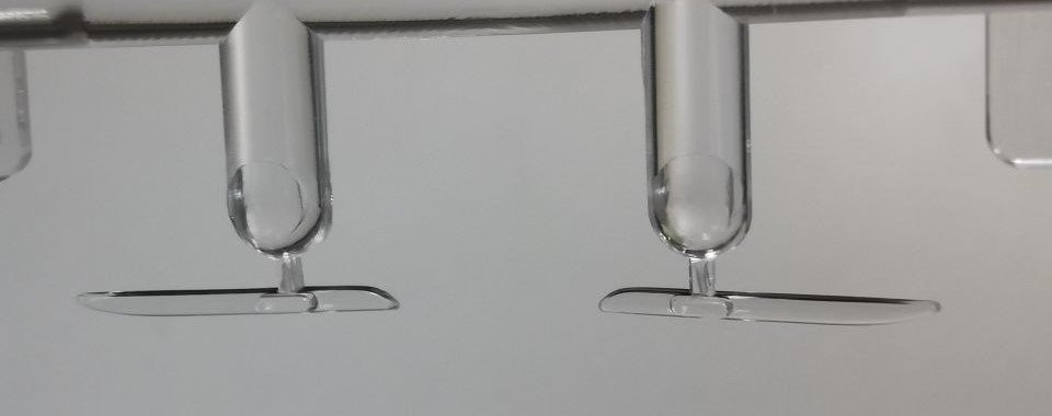

Energo 22 Опубликовано 16 Mar 2026, 10:26:48 Жалоба Поделиться Опубликовано 16 Mar 2026, 10:26:48 Такой вопрос еще, пожалуйста: Есть некие отражатели в бампере. Прозрачные. Размер примерно 10х1 мм. Тонкие и довольно небольшие короче говоря. Фото прилагаю. Надо их покрасить X-27 clear red. Если бы это было что то... более крупное я бы красил изнутри. Здесь же "изнутри" не очень то подходит так как есть просто задняя сторона и на ней ко всему прочему посадочный выступ. Как такое вообще красится по уму? Просто "спереди" и может лак? На фото вид с лицевой стороны. Спс. Ссылка на сообщение Поделиться на другие сайты
-=VIRUS=- 509 Опубликовано 16 Mar 2026, 10:46:45 Жалоба Поделиться Опубликовано 16 Mar 2026, 10:46:45 @Energo вчера в инсте видел как прозрачные детали просто окунают в банку с клиром и выглядит не плохо, клир можно наносить и снаружи 2 Ссылка на сообщение Поделиться на другие сайты
yura1961 3942 Опубликовано 16 Mar 2026, 13:18:09 Жалоба Поделиться Опубликовано 16 Mar 2026, 13:18:09 Я клир наношу с двух сторон,если там будет только один цвет и потом сверху футурой. 2 Ссылка на сообщение Поделиться на другие сайты

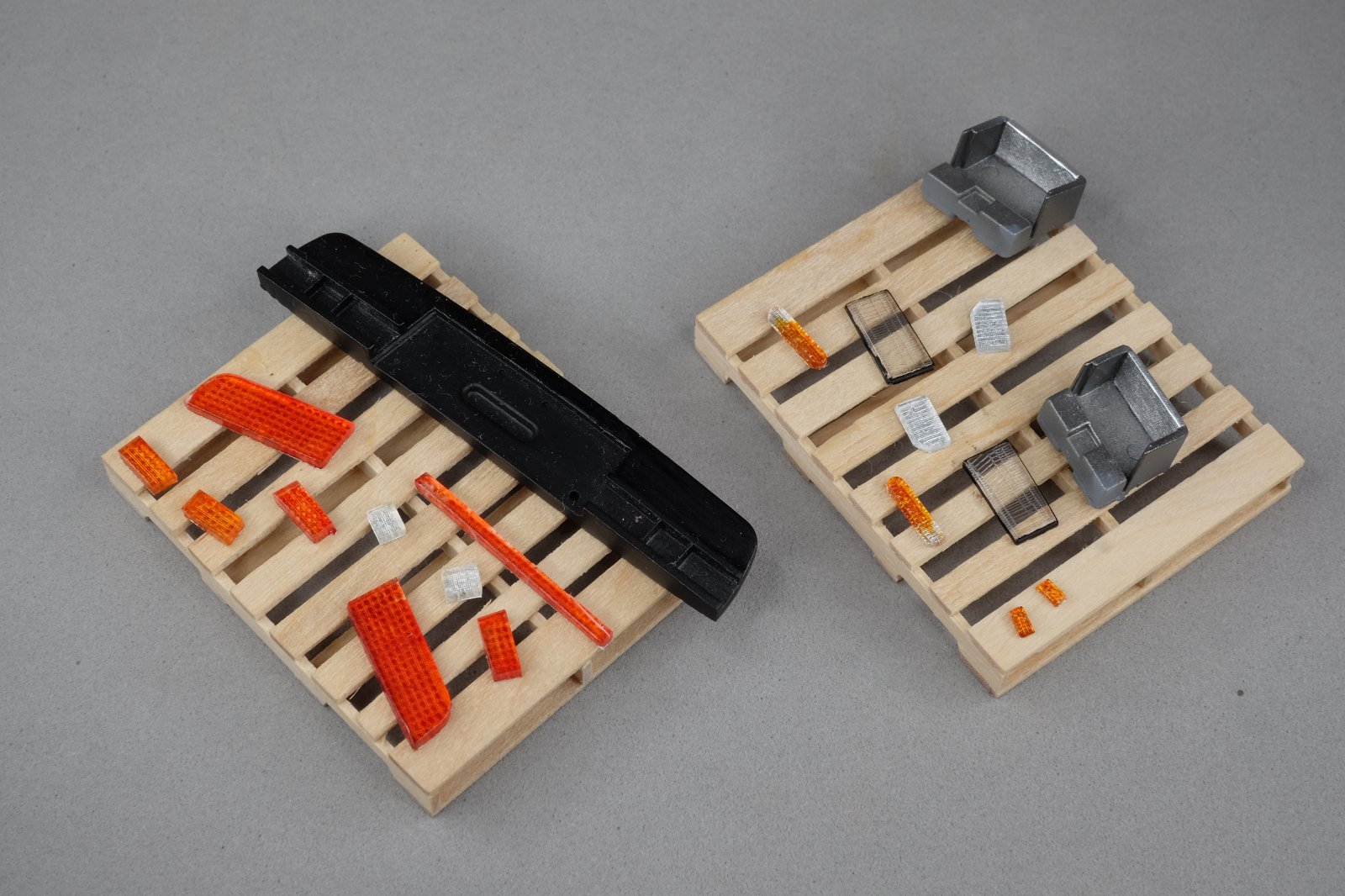

Популярный пост John Wick 4101 Опубликовано 16 Mar 2026, 13:48:02 Популярный пост Жалоба Поделиться Опубликовано 16 Mar 2026, 13:48:02 Под такие элементы желательно делать серебристую подложку. Я использовал сигаретную фольгу. И прозрачные детали просто приклеивал к фольге клиром, потом излишки фольги обрезаются. Вот пример: 6 Ссылка на сообщение Поделиться на другие сайты
RedCeres 1464 Опубликовано 16 Mar 2026, 13:54:29 Жалоба Поделиться Опубликовано 16 Mar 2026, 13:54:29 3 часа назад, Energo сказал: Как такое вообще красится по уму? Поддерживаю Романа - серебристая подложка, сверху клир. Ссылка на сообщение Поделиться на другие сайты
