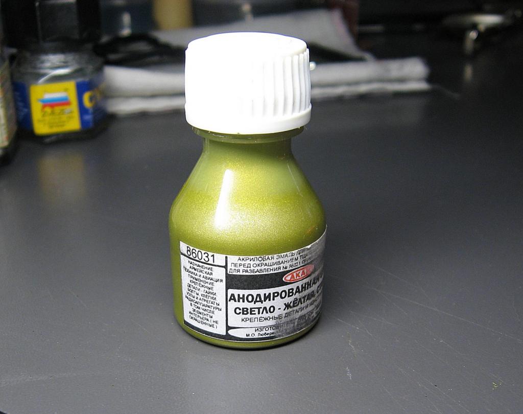

S.Crispus G. 414 Опубликовано 1 Aug 2017, 09:42:20 Жалоба Поделиться Опубликовано 1 Aug 2017, 09:42:20 Вакуум главного тормозного цилиндра.Штампованая сталь с антикоррозионным покрытием.Может быть покрашен в чёрный мат.Цвет не медный.Скорее латунь,хоть и не совсем передаёт оттенок.Латунь с консервной банки темнее и более жёлтая. 1 Ссылка на сообщение Поделиться на другие сайты
Alexander G 347 Опубликовано 1 Aug 2017, 10:41:57 Жалоба Поделиться Опубликовано 1 Aug 2017, 10:41:57 14 часов назад, cuba_13 сказал: Как мне её окрас сымитировать? Задуть сначала хромом, потом желтым или оранжевым клиром. 1 Ссылка на сообщение Поделиться на другие сайты
yura1961 3942 Опубликовано 1 Aug 2017, 13:54:00 Жалоба Поделиться Опубликовано 1 Aug 2017, 13:54:00 У "Акана" есть краска так и называется анодированная сталь. 4 Ссылка на сообщение Поделиться на другие сайты
Tolibass 7400 Опубликовано 1 Aug 2017, 15:42:51 Жалоба Поделиться Опубликовано 1 Aug 2017, 15:42:51 Классная краска, сколько искал, так и не нашёл. Походу у нас её вообще в продаже нет. Если у кого будет возможность купить такую краску, пару баночек и отправить в Украину, буду безмерно благодарен. Все расходы оплачу. 1 Ссылка на сообщение Поделиться на другие сайты
Valeri 215 Опубликовано 1 Aug 2017, 18:07:21 Жалоба Поделиться Опубликовано 1 Aug 2017, 18:07:21 (изменено) 20 часов назад, cuba_13 сказал: Как мне её окрас сымитировать? Алюминий, и сверху намешанный лак= синий+жёлтый. Пропорции сам подберёшь. У меня так карбюратор на 67-м Chevelle покрашен. Заодно и рельеф лучше проявится. Изменено 1 Aug 2017, 18:09:06 пользователем Valeri 2 Ссылка на сообщение Поделиться на другие сайты
4auka 2808 Опубликовано 1 Aug 2017, 18:46:53 Жалоба Поделиться Опубликовано 1 Aug 2017, 18:46:53 3 часа назад, Tolibass сказал: Классная краска, сколько искал, так и не нашёл. Походу у нас её вообще в продаже нет. Если у кого будет возможность купить такую краску, пару баночек и отправить в Украину, буду безмерно благодарен. Все расходы оплачу. Так Толя, в офф магазине http://shop.akan.ru/ доставка в любой город любой продукции. Тюбики все эти пластиковые. 2 Ссылка на сообщение Поделиться на другие сайты
cuba_13 3616 Опубликовано 1 Aug 2017, 18:47:00 Автор Жалоба Поделиться Опубликовано 1 Aug 2017, 18:47:00 Огромное спасибо, коллеги. Буду всё обдумывать. Столько вариантов в мою копилку. Ссылка на сообщение Поделиться на другие сайты
Tolibass 7400 Опубликовано 1 Aug 2017, 19:45:53 Жалоба Поделиться Опубликовано 1 Aug 2017, 19:45:53 34 минуты назад, Valeri сказал: Алюминий, и сверху намешанный лак= синий+жёлтый. Валера а можно подробнее, какой синий и какой жёлтый и какой лак? В лак надо добавить синий и жёлтый? Ссылка на сообщение Поделиться на другие сайты
Valeri 215 Опубликовано 1 Aug 2017, 20:03:48 Жалоба Поделиться Опубликовано 1 Aug 2017, 20:03:48 Толя, брал тамиевские эмали(клиры), ну просто куплены в своё время. Не это главное, что эмалевые. Брал жёлтый, и в него чуть-чуть синего. Если много синего дать, просто зелёный лак получим. А тут вроде и жёлтый остаётся, но "с зеленцой " . На практике всё становится понятно, какое соотношение требуется. 2 Ссылка на сообщение Поделиться на другие сайты

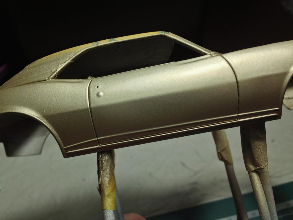

cuba_13 3616 Опубликовано 13 Aug 2017, 00:09:31 Автор Жалоба Поделиться Опубликовано 13 Aug 2017, 00:09:31 Ночной грусти пост. Фото удачной грунтовки без "песка". Мало ли, кому интересно: Тут, всё отлично. Небольшая шершавость позже была устранена 2000й шкуркой с водичкой. А, вот, с окраской кузова я получил свой первый наплыв. Сам виноват. В самом начале в верхнем правом углу двери немного перелил краски и там получилась разница в цвете, решил исправить. Взял и разбавил остатки краски с 646м и решил это место "разбавить". Вышло ещё хуже. Получилась клякса на полдвери. Подсушил её и начал сверху подкрашивать. Ну, и...увлёкся. Это уже вряд ли стянется, хоть, я и завтра погляжу на всякий пожарный, но мне кажется, что нет. Прошу помощи и совета, как это исправить.А то совсем грустно стало. Планировал в следующие выходные лакировать уже. Видать, буду исправлять это. Ссылка на сообщение Поделиться на другие сайты
4auka 2808 Опубликовано 13 Aug 2017, 05:31:07 Жалоба Поделиться Опубликовано 13 Aug 2017, 05:31:07 Да вообще ничего страшного, имхо. Я бы зачистил полуторной, стараясь не счистить грунт, и после краской прошёлся снова. Ссылка на сообщение Поделиться на другие сайты
cuba_13 3616 Опубликовано 13 Aug 2017, 10:46:21 Автор Жалоба Поделиться Опубликовано 13 Aug 2017, 10:46:21 4auka я думал от этом, но замочную скважину не получится так, она фактурная...может полуторной саму дверь, а скважину уже ваткой с ратсворителем аккуратненко? Ссылка на сообщение Поделиться на другие сайты
PETERSON 10179 Опубликовано 13 Aug 2017, 11:18:15 Жалоба Поделиться Опубликовано 13 Aug 2017, 11:18:15 Скважину сделать отдельной деталью из круглого литника, получилось бы реалистичнее. А эту дверь перешлифовать, сточив выпуклость, имитирующую замочную скважину, и перекрасить всю боковину. Ссылка на сообщение Поделиться на другие сайты
Александр1978 2097 Опубликовано 13 Aug 2017, 11:41:52 Жалоба Поделиться Опубликовано 13 Aug 2017, 11:41:52 (изменено) Поменьше давить на курок аэра и пожиже разводить ,а если серьезно Михаил все обьяснил .Взять можно даже 1000 ничего страшного в этом нет и вышкурить весь бок ,сточить замочную скважину,я бы даже по расшивке прошелся заново,загрунтовать ТОНКО, и снова задуть базой только не лить как в прошлый раз Изменено 13 Aug 2017, 11:42:12 пользователем Александр1978 Ссылка на сообщение Поделиться на другие сайты
cuba_13 3616 Опубликовано 13 Aug 2017, 12:39:18 Автор Жалоба Поделиться Опубликовано 13 Aug 2017, 12:39:18 PETERSON не-не, на данном этапе моего пути в моделизме, я на такое не готов. Александр1978 Причём тут лить??? Я нигде пока не переливал, и не буду))) Я же написал из-за чего такое случилось. Конкретно всё рассказал. Если бы я не стал заниматься самодеятельностью и не делал то, что описал, не было бы такого. Но это опыт в мою копилку, в будущем буду умнее. Ссылка на сообщение Поделиться на другие сайты
Max4x4 2485 Опубликовано 13 Aug 2017, 14:48:30 Жалоба Поделиться Опубликовано 13 Aug 2017, 14:48:30 14 часов назад, cuba_13 сказал: В самом начале в верхнем правом углу двери немного перелил краски 2 часа назад, cuba_13 сказал: Александр1978 Причём тут лить??? Я нигде пока не переливал, и не буду))) Рома, тебе дают дельные советы, а ты брыкаешся. Учись красить тонкими слоями. У меня тоже не получалось пока наглядно не обьяснили. Теперь все гут. Для того чтобы научится вылил в "пустоту" примерно 100 мл краски и ни жалею.... 1 Ссылка на сообщение Поделиться на другие сайты
cuba_13 3616 Опубликовано 13 Aug 2017, 16:37:46 Автор Жалоба Поделиться Опубликовано 13 Aug 2017, 16:37:46 Max4x4 Макс, я не брыкаюсь. Вы вообще читаете, что произошло? От чего так получилось? Я крашу тонкими и так. В этом месте был косяк. Я решил его исправить самостоятельно и занялся самодеятельностью. От этого результат. Так-то я всё тонкими крашу, все остальные детали авто в порядке, включая капот и нижнюю заднюю часть, которую я вклею потом, иначе днище не влезет. А эти 2 детальки у меня в таком же цвете, как и кузов. Меня просто немного "на коня посадило", что мне пишут про Фому, а я говорю, про Ерёму. И такое ощущение, реально, что все смотрят на фото и сразу строчат ответ, а не читают предысторию этого всего. Ссылка на сообщение Поделиться на другие сайты
yura1961 3942 Опубликовано 13 Aug 2017, 17:42:08 Жалоба Поделиться Опубликовано 13 Aug 2017, 17:42:08 Ого,я представляю как Рома будет с нами общаться когда научиться модели делать. 1 Ссылка на сообщение Поделиться на другие сайты
cuba_13 3616 Опубликовано 13 Aug 2017, 21:33:57 Автор Жалоба Поделиться Опубликовано 13 Aug 2017, 21:33:57 Да, глупости это всё. Я всегда одинаково со всеми общаюсь, никогда не ставлю себя выше кого-то. Я не сторонник абсолютно конфликтов и ругани. Зачем? Возможно, я немного грубо ответил, признаю. Но у меня же не всё было залито полностью, я только дверь и я расписал почему. А вспылил я именно из-за этой двери. У меня, как у каждого бывает, злюсь когда не получается как задумал. В голове одно видишь, а тут такая бяка получается. Всем мир. Александр1978 и Max4x4 , если задел - прошу прощения, не со зла. На данный момент, реанимационные работы проведены, явный наплыв убран, замочные скважины будут украшены травлением от The Model Car Garage, вс будет хорошо. Ссылка на сообщение Поделиться на другие сайты

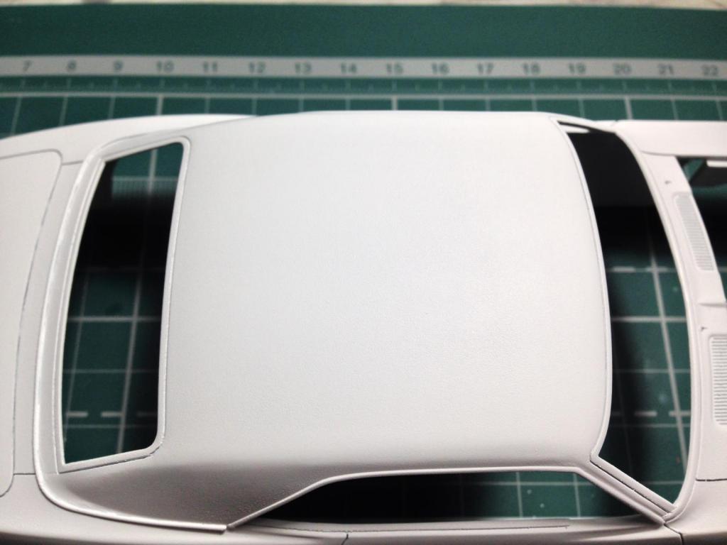

cuba_13 3616 Опубликовано 15 Aug 2017, 19:49:47 Автор Жалоба Поделиться Опубликовано 15 Aug 2017, 19:49:47 (изменено) Коллеги, пока суть да дело, сохнет красочка, в субботу планирую крышу красить. Там идёт белый винил. В связи с чем у меня вопрос, поверх белого мата только матовый лак или полумат тоже подойдёт? Я тут фото смотрел, так к единому мнению и не пришел. На некоторых матовость полная, на других слегка блестит. По катом варианты с виниловой крышей, в основном черные. Белых фото качественных мало, к сожалению. Спойлер Изменено 15 Aug 2017, 19:50:08 пользователем cuba_13 Ссылка на сообщение Поделиться на другие сайты
RBPencil 2655 Опубликовано 15 Aug 2017, 19:57:01 Жалоба Поделиться Опубликовано 15 Aug 2017, 19:57:01 Сатин от АК хорошо смотрится Ссылка на сообщение Поделиться на другие сайты
cuba_13 3616 Опубликовано 15 Aug 2017, 20:22:57 Автор Жалоба Поделиться Опубликовано 15 Aug 2017, 20:22:57 (изменено) RBPencil не имею такого, а ради одной баночки не буду заказывать, не выгодно. Имеется в наличии лак - мат и полумат. Изменено 15 Aug 2017, 20:23:09 пользователем cuba_13 Ссылка на сообщение Поделиться на другие сайты
Max4x4 2485 Опубликовано 15 Aug 2017, 20:38:43 Жалоба Поделиться Опубликовано 15 Aug 2017, 20:38:43 Попробуй накрыть сатином, если покажется мало накроешь матом. 1 Ссылка на сообщение Поделиться на другие сайты
