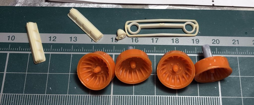

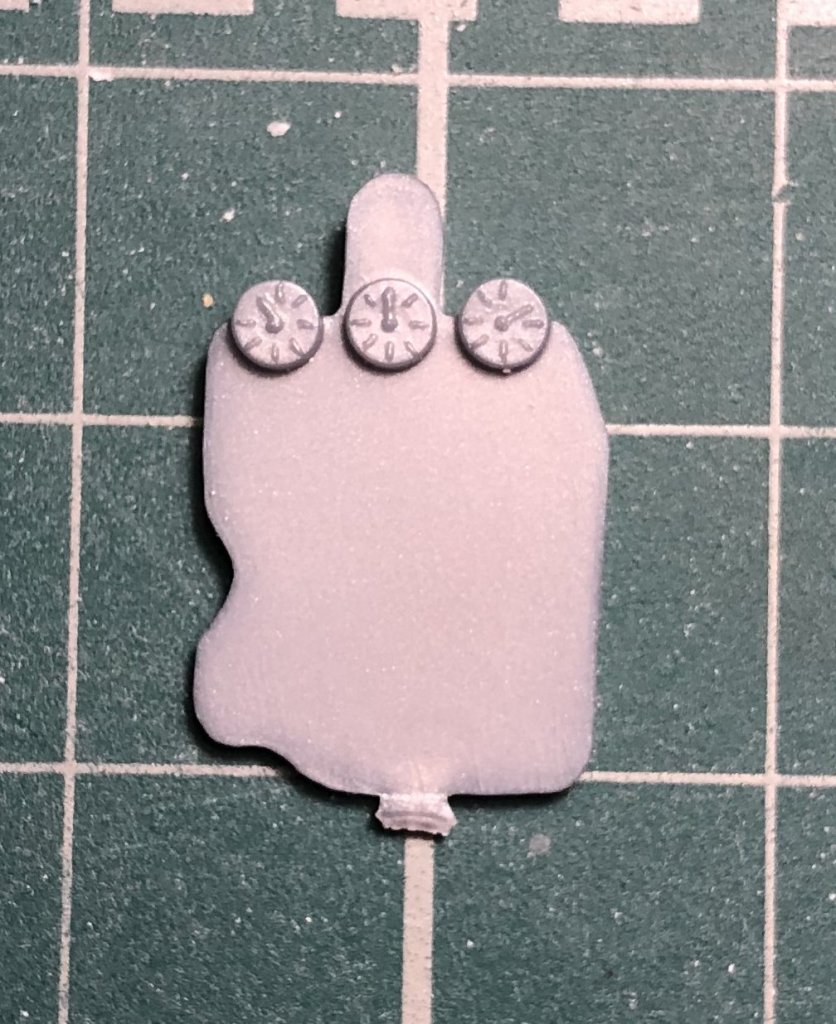

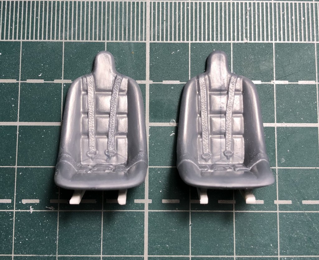

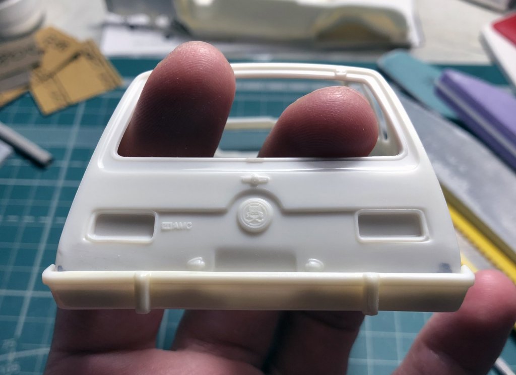

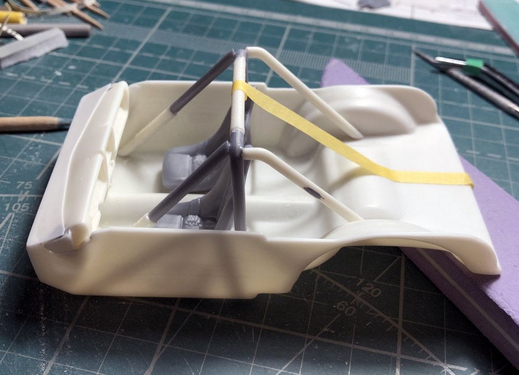

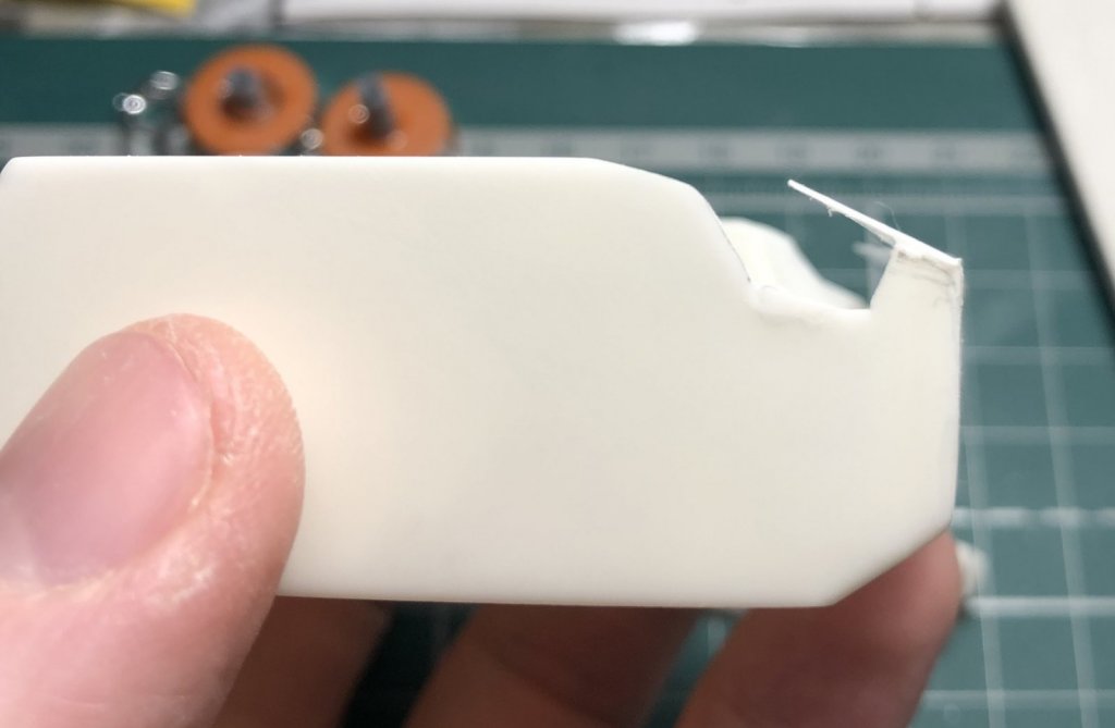

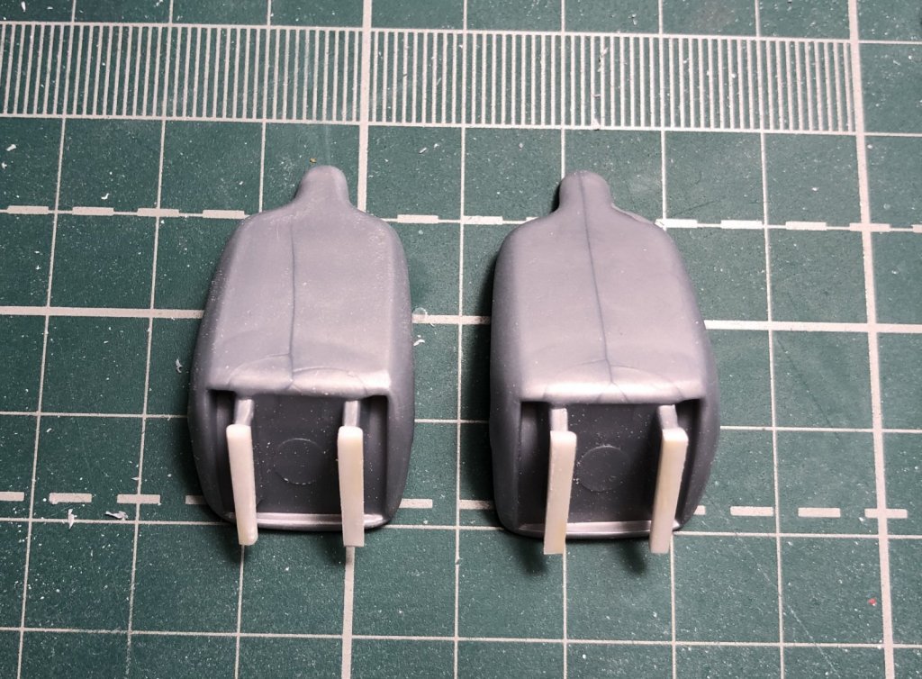

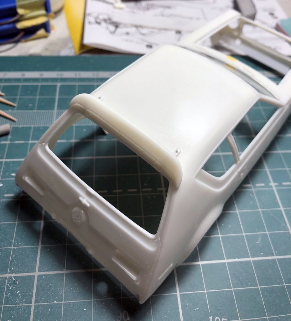

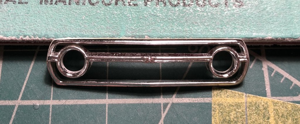

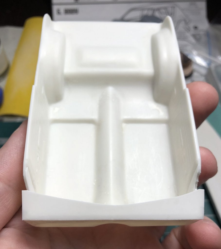

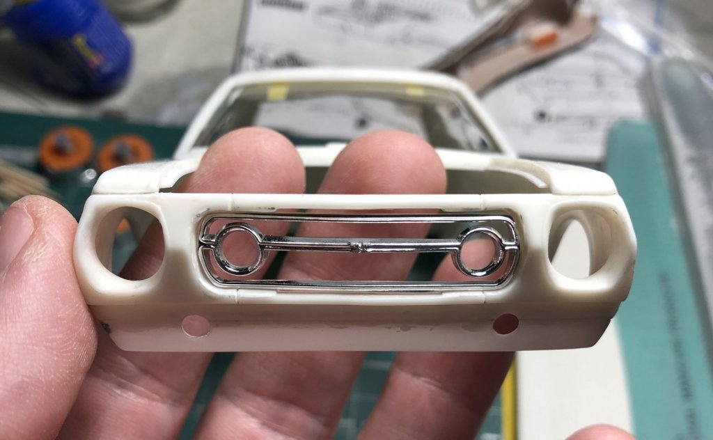

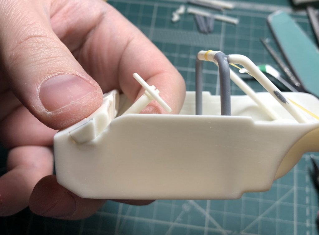

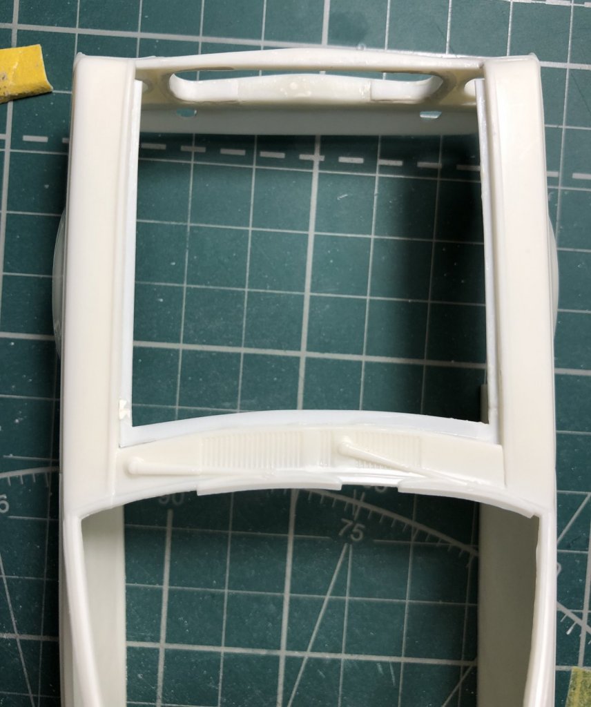

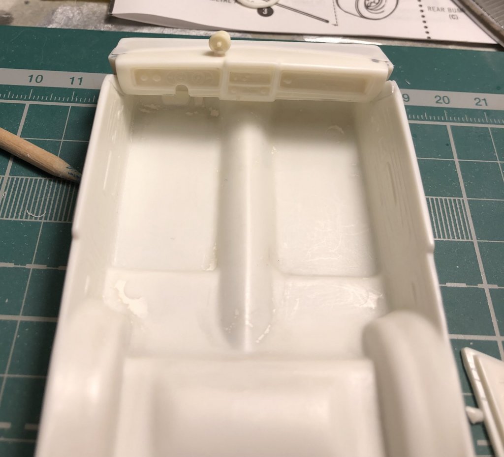

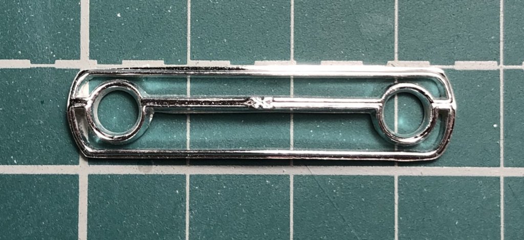

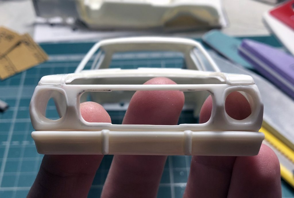

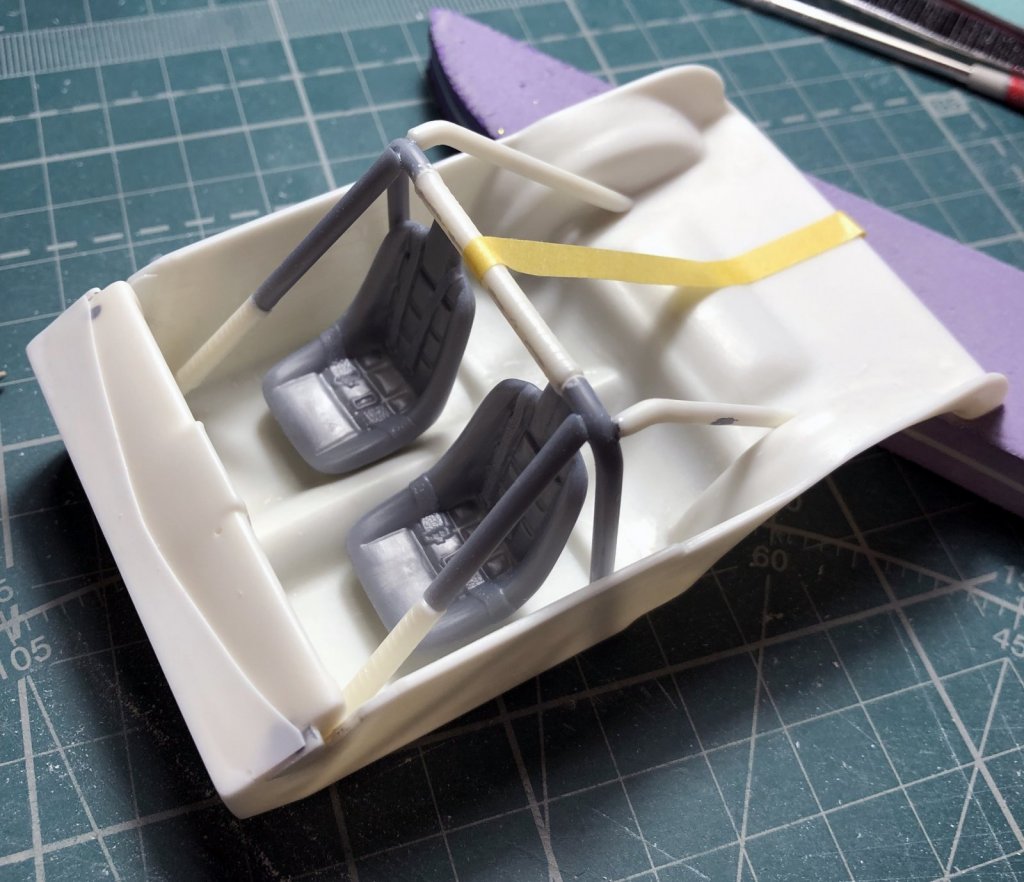

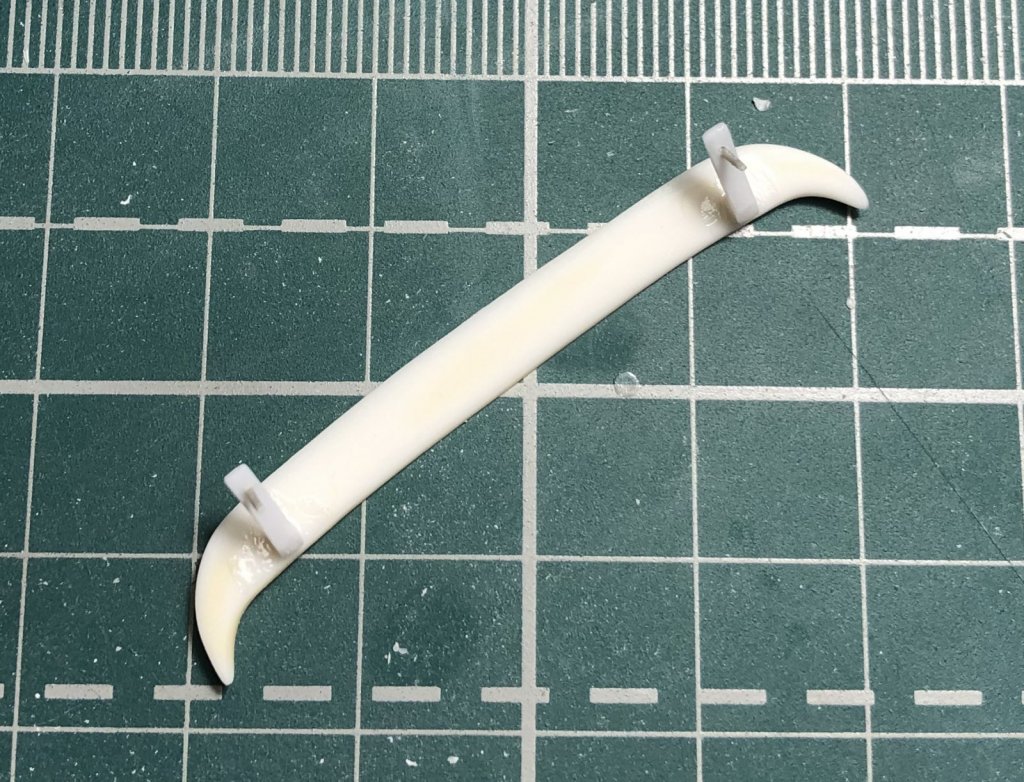

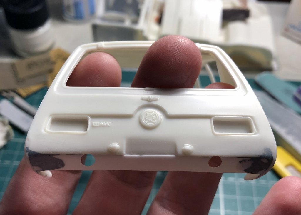

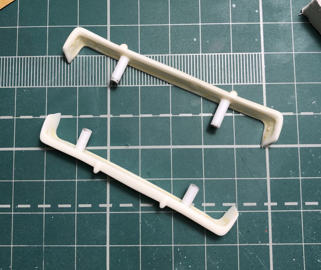

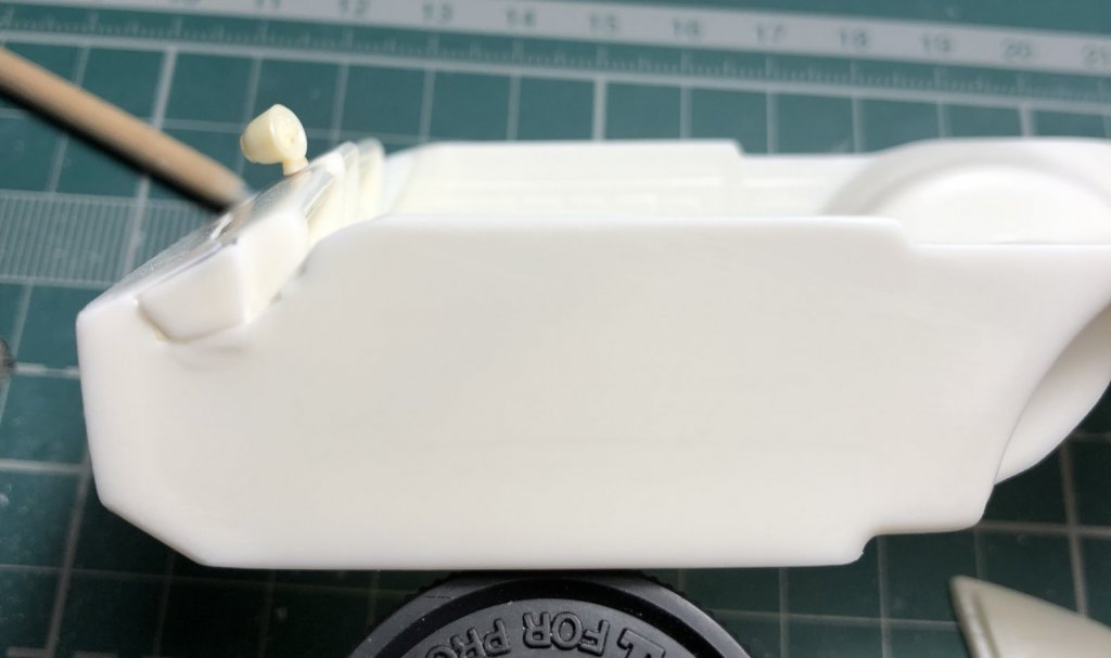

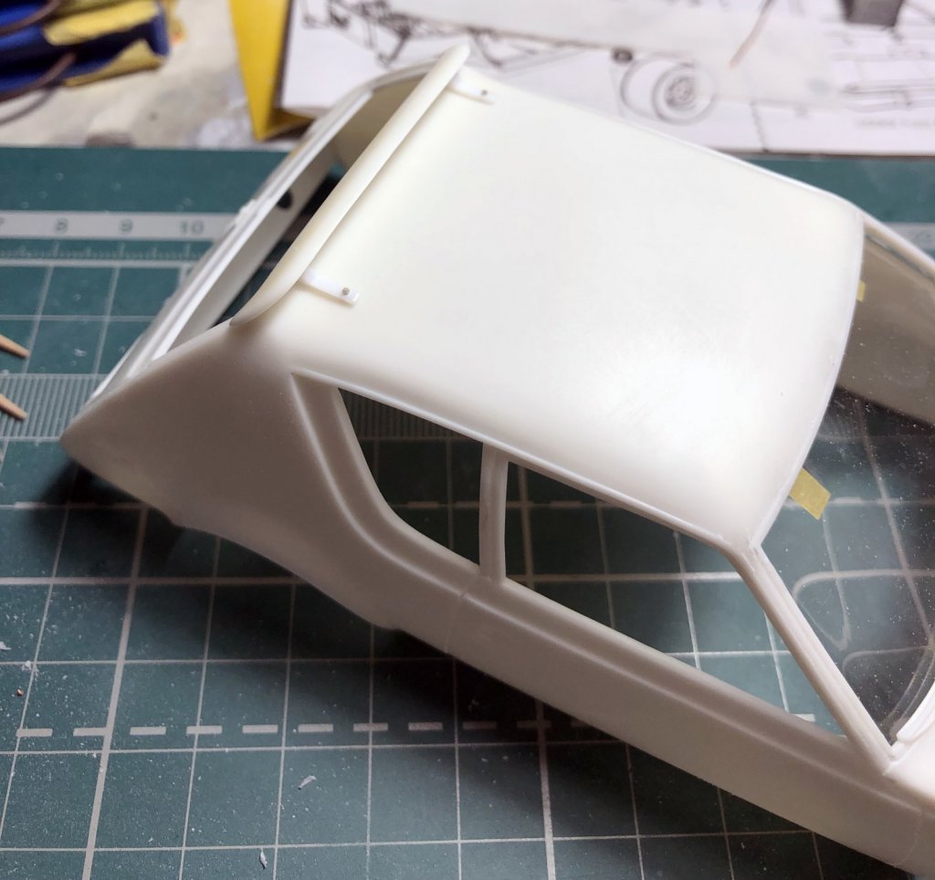

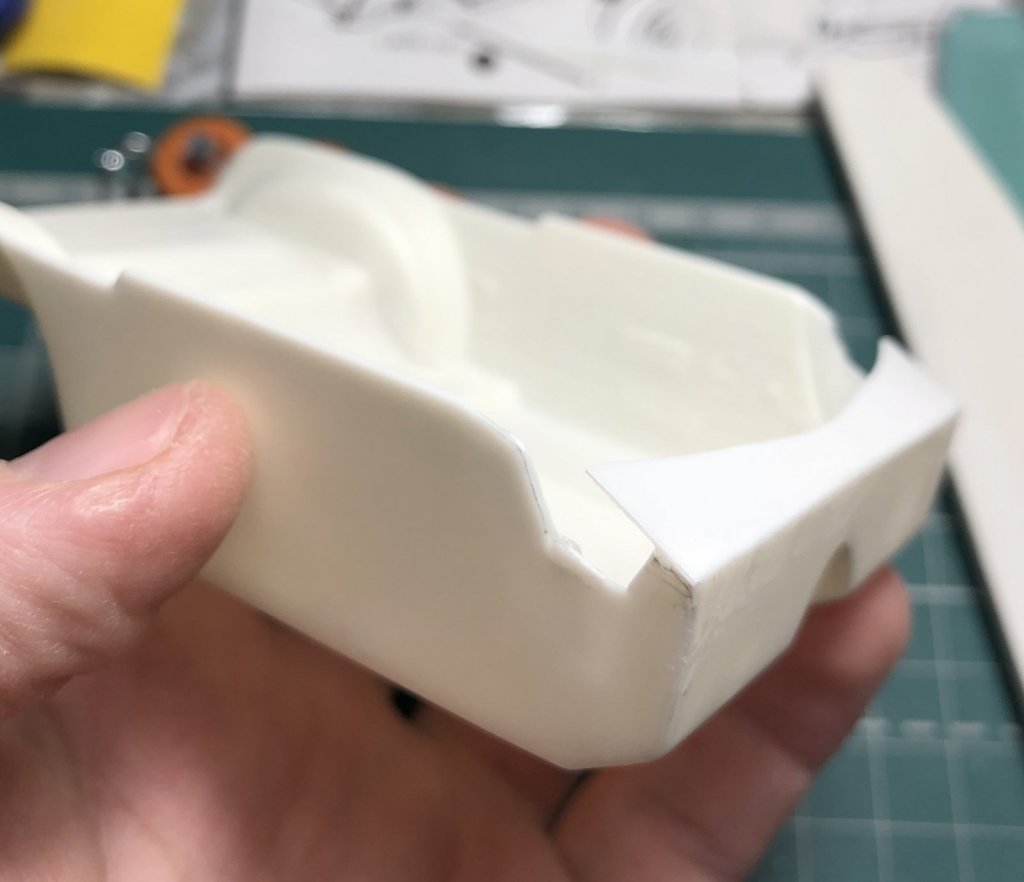

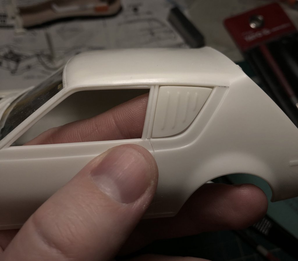

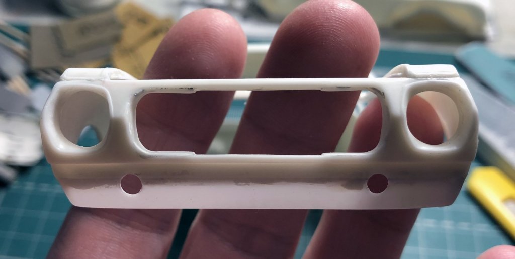

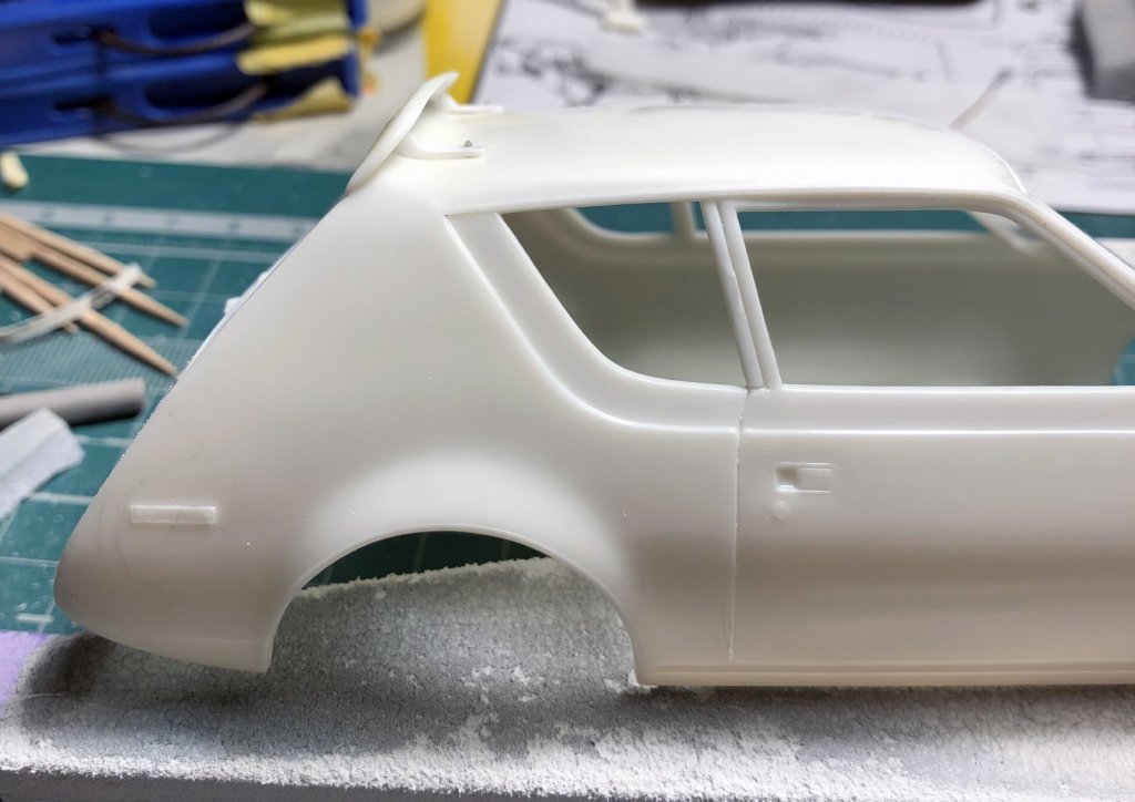

Популярный пост cuba_13 3613 Опубликовано 10 Feb 2019, 21:13:24 Автор Популярный пост Жалоба Поделиться Опубликовано 10 Feb 2019, 21:13:24 (изменено) Доброй всем ночи, давненько не было апдейтов, так получилось, что очень много однообразной работы с крупными деталями и показывать было особо нечего. Дровяной кит показывает свой характер и приходится постоянно его укрощать. Начнём. Выпилил отверстия в решетке, решил попробовать для себя новое. Будет вставлена сетка и имитация фар. Поработал с бамперами, хорошенько так поработал, потому что они были мало похожи на бампера реального Гремлина. Хром смыл, будет ещё одно новое для меня в моделизме. Приклеил на кузов дополнительно полистирола спереди и сзади под крепление бамперов. Ну и примерил, всё отлично встает. Немного неровно, но потом с клеем и в полной сборке будет отлично. Приклеил полистирола в моторном отсеке, попозже покажу для чего. Сделал внутренние крепления в морде, как у реального прототипа, вырезал плоский пластик на месте отражателей фар (на помощь придёт Эльф) + примерка решетки. Ванну салона избавил от имитации ковролина на полу, в моём драг-Гремми будут только дверные карты и торпеда от гражданской версии. При стыковке ванны с торпедой и кузова оказалось, что между лобовым стеклом и торпедой получается щель, заметная такая, меня это не устроило и на выручку пришел полистирол. В этой стройке я с ним очень подружился и теперь наша дружба будет постоянным помощником в моей борьбе с модельным пластиком. Торпеда по умолчанию тоже стояла совершенно неверно, это было исправлено наждаком, рашпилем и треугольничками полистирола. Теперь всё отлично. Примерка гоночного руля. Нужно будет немного его длину укоротить. Также смыл заводской хром со всех остальных деталей, для моего замысла он не нужен. Знатно попилил боковые, даже не знаю как назвать это, "жабры" или решетки на задние боковые окна, чтобы они хорошо встали. Сделал салазки на драговые сиденья (за сиденья спасибо Пинто), не столько для красоты, сколько для высоты, по умолчанию низковато было. Сделал каркас безопасности. Собрал из каркаса для Пинто и Гремлина, один из двух. Собирал по фоткам референса. Результатом крайне доволен. Это будет ещё допиливаться, пока предварительный вариант. Пока он подсыхает, решил показать. Ну и с сиденьями. Ну и собрал крепления для спойлера, ибо крепить его на кузов было бы очень странно и неуместно. У меня, вот, осталась такая панелька от Пинто, очень хочется её в мой Гремлин поставить, раз уж он для гонок будет, но пока не могу понять куда... Думается мне, что на центральный тоннель перед рычагом переключения передач. Что скажете? Попутно вывожу моторный отсек со стороны днища, финишная прямая уже близко, как всё состыкую - покажу результат. А также прорезал везде на кузове расшивку и буду решать что-то с боковыми повторителями, к следующему апдейту обязательно покажу. Спасибо за внимание. Изменено 11 Feb 2019, 04:28:31 пользователем cuba_13 13 Ссылка на сообщение Поделиться на другие сайты

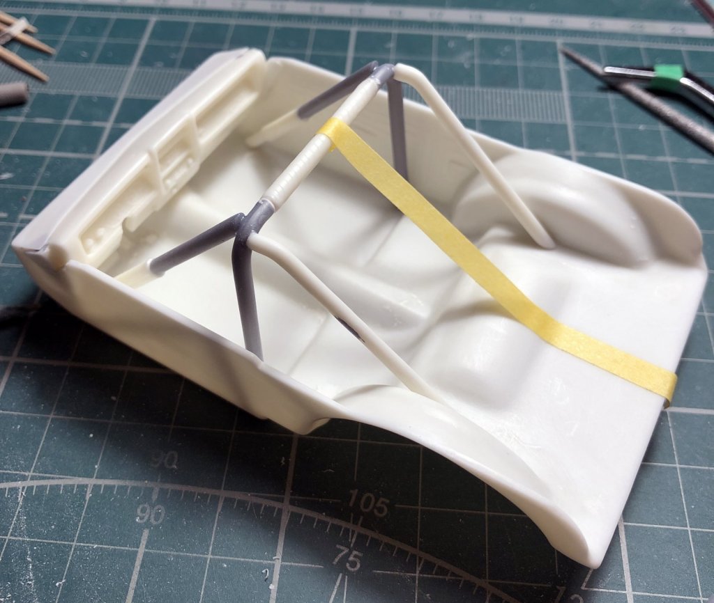

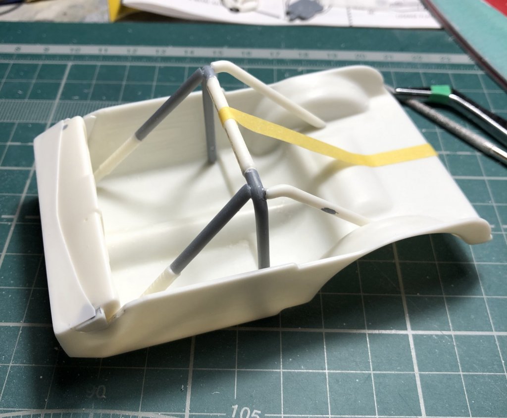

lexer 802 Опубликовано 11 Feb 2019, 08:08:08 Жалоба Поделиться Опубликовано 11 Feb 2019, 08:08:08 Ром, передние стойки каркаса безопасности, вообще никуда не годятся, выбрасывай их. Они не правельные, и смотрятся нелепо. Такие стойки должны идти вдоль крыши и уходить как минимум за приборную панель в районе передних стоек крыши. 1 Ссылка на сообщение Поделиться на другие сайты
cuba_13 3613 Опубликовано 11 Feb 2019, 16:20:36 Автор Жалоба Поделиться Опубликовано 11 Feb 2019, 16:20:36 @lexer эм...вот реф, собсна. Ссылка на сообщение Поделиться на другие сайты
insane77 81 Опубликовано 11 Feb 2019, 16:26:26 Жалоба Поделиться Опубликовано 11 Feb 2019, 16:26:26 Ром, если ты по этой фотке делал, то передние трубы не должны приходить в верхний угол дуги. Ссылка на сообщение Поделиться на другие сайты
lexer 802 Опубликовано 11 Feb 2019, 17:10:01 Жалоба Поделиться Опубликовано 11 Feb 2019, 17:10:01 Вот вот, они должны быть ниже, либо идти по верху, иначе рулить и сидеть в данном авто было бы соасем не удобно Ссылка на сообщение Поделиться на другие сайты
cuba_13 3613 Опубликовано 11 Feb 2019, 17:33:46 Автор Жалоба Поделиться Опубликовано 11 Feb 2019, 17:33:46 (изменено) Ребята, я не буду ничего переделывать. Я строю для себя, получаю от этого кайф, не стремлюсь на 100% к какому-то реальному прототипу. Большая часть моей стройки - моя фантазия, моя задумка. Я понимаю, было бы реально что-то прям такое критичное (если бы я строил какую ралийку реально участвующую в какой-то конкретной гонке), но сейчас это пошла уже вкусовщина. Тем более, что у меня не кабриолет и большая часть этой красоты не будет видна. Меня всё устраивает на данный момент. Изменено 11 Feb 2019, 17:36:36 пользователем cuba_13 Ссылка на сообщение Поделиться на другие сайты
Популярный пост AZz 1635 Опубликовано 11 Feb 2019, 19:08:45 Популярный пост Жалоба Поделиться Опубликовано 11 Feb 2019, 19:08:45 1 hour ago, cuba_13 said: Я понимаю, было бы реально что-то прям такое критичное (если бы я строил какую ралийку реально участвующую в какой-то конкретной гонке), но сейчас это пошла уже вкусовщина. Какая же тут вкусовщина? Рома, у тебя стойка весь дверной проем по диагонали перегораживает. В салон даже не залезешь. Да и переделать это займет пятнадцать минут. 5 Ссылка на сообщение Поделиться на другие сайты
PETERSON 10147 Опубликовано 11 Feb 2019, 22:19:59 Жалоба Поделиться Опубликовано 11 Feb 2019, 22:19:59 @AZz То же самое хотел написать. В Ромином исполнении каркаса водителю за руль никак не попасть. Ссылка на сообщение Поделиться на другие сайты
RadioCAT 704 Опубликовано 12 Feb 2019, 06:22:31 Жалоба Поделиться Опубликовано 12 Feb 2019, 06:22:31 (изменено) Не Ром. Люди правы. Боковые наклонные стойки почти в любом каркасе стыкуются к вертикальной стойке примерно на уровне плеча водителя (короче перегораживают смятие двери внутрь, и не мешают залазить). Сзади по хорошему тоже должна быть или горизонтальная стойка, а еще лучше - буква Х. И за сиденьями должна быть палка (балка ),. чтобы при перевороте не сложился каркас вместе с крышей, к которой (балке, а не крыше) кстати крепятся ремни. Да и не красиво будет если у тебя кусок каркаса будет перегораживать оконный проём. Про остальные палки молчу, но я тебе даже кусок прутка могу прислать, только сделай красиво) Изменено 12 Feb 2019, 06:23:46 пользователем RadioCAT 2 Ссылка на сообщение Поделиться на другие сайты

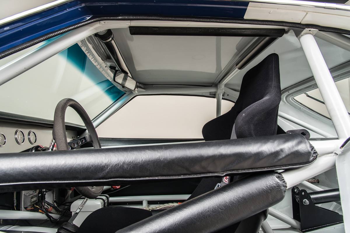

cuba_13 3613 Опубликовано 12 Feb 2019, 08:44:09 Автор Жалоба Поделиться Опубликовано 12 Feb 2019, 08:44:09 Ребята, всё остается на своих местах. Это мой авторский проект, не нужно обязательно всегда всё делать по линеечке и без помарок (шаг влево, шаг вправо - расстрел). Я вложил в него душу и любовь. Согласен, выбраться из такого авто, как я строю, сложновато, но не сложнее, чем отсюда: Это фото реальных каркасов. Если мы говорим об удобстве - входить/выходить из авто. Ваши советы принял к сведению, спасибо огромное всем. Понял, насчёт высоты и расположения труб, в следующей стройке драг авто обязательно сделаю всё по канонам. @RadioCAT Насчёт задней стойки для крепости, всё будет. Я ж написал в апдейте, что это ещё не финальный вариант. Ссылка на сообщение Поделиться на другие сайты
PETERSON 10147 Опубликовано 12 Feb 2019, 11:05:24 Жалоба Поделиться Опубликовано 12 Feb 2019, 11:05:24 (изменено) 2 часа назад, cuba_13 сказал: но не сложнее, чем отсюда Ошибаешься. Я уже сказал, повторюсь - в твоём исполнении в автомобиль сможет попасть только кошка или некрупная собака, но никак не человек. Любопытно будет посмотреть на расстояние между трубой и рулём, когда ты его установишь на своё место. Хотя, конечно, в "авторском проекте" можно и руль поставить посередине приборной панели. Изменено 12 Feb 2019, 11:08:32 пользователем PETERSON 4 Ссылка на сообщение Поделиться на другие сайты
Driver 1215 Опубликовано 12 Feb 2019, 13:06:09 Жалоба Поделиться Опубликовано 12 Feb 2019, 13:06:09 19 часов назад, cuba_13 сказал: Тем более, что у меня не кабриолет и большая часть этой красоты не будет видна Можно стекла затонировать и вообще не париться с салоном.... 3 Ссылка на сообщение Поделиться на другие сайты
valek 1650 Опубликовано 12 Feb 2019, 13:40:40 Жалоба Поделиться Опубликовано 12 Feb 2019, 13:40:40 20 часов назад, cuba_13 сказал: Я строю для себя Меня в таких случаях удивляет одно: а зачем тебе тогда наши комментарии? Тем более, что по каркасу абсолютный конструктив, никакой вкусовщины. 1 Ссылка на сообщение Поделиться на другие сайты
yura1961 3929 Опубликовано 12 Feb 2019, 14:28:16 Жалоба Поделиться Опубликовано 12 Feb 2019, 14:28:16 Рома как всегда в своем репертуаре.Отключите комментарии в этой теме и пусть сам с собою получает удовольствие от своей стройки. 2 Ссылка на сообщение Поделиться на другие сайты
Anthony 1640 Опубликовано 12 Feb 2019, 14:34:38 Жалоба Поделиться Опубликовано 12 Feb 2019, 14:34:38 Надо кузов накинуть и посмотреть. Может, какой-нибудь дрищ все-таки да пролезет за руль) Но в случае аварии и пожара, скорее всего, шашлычок из водилы будет. 2 Ссылка на сообщение Поделиться на другие сайты
PETERSON 10147 Опубликовано 12 Feb 2019, 15:10:34 Жалоба Поделиться Опубликовано 12 Feb 2019, 15:10:34 (изменено) 1 час назад, Anthony сказал: Может, какой-нибудь дрищ все-таки да пролезет за руль) Это навряд ли. Между трубой и сиденьем разве что только голова пролезет, а закон "если голова пролезла, значит и всё тело пролезет" работает только в детстве, поскольку у ребёнка голова по отношению к телу гораздо больше, чем у взрослого. И потом, как ты себе видишь этот процесс? Залезать головой вперёд? А ноги потом как занести? Изменено 12 Feb 2019, 15:39:26 пользователем PETERSON 3 Ссылка на сообщение Поделиться на другие сайты
