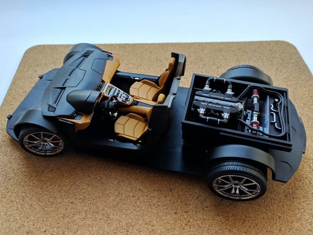

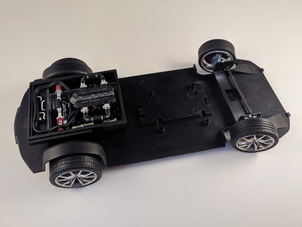

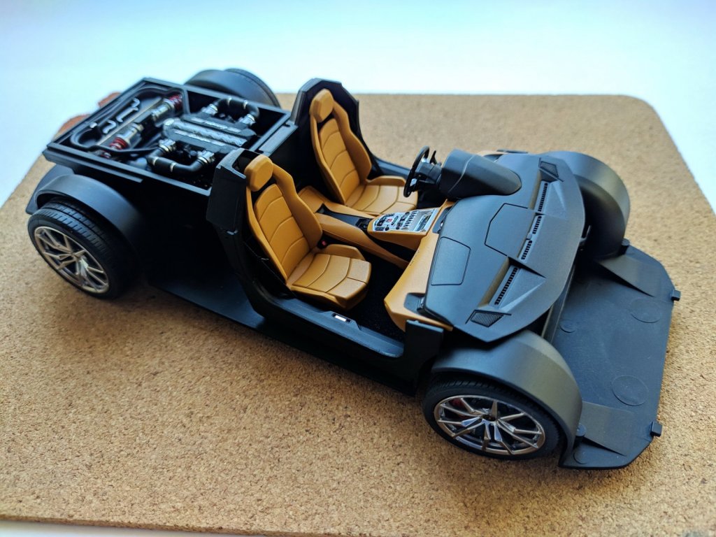

Популярный пост Мегакрис 846 Опубликовано 17 Apr 2019, 16:46:50 Автор Популярный пост Жалоба Поделиться Опубликовано 17 Apr 2019, 16:46:50 С краской все понятно... Теперь, немного прогресса. Закончил с ходовой. Днище. Тормозные диски. Колесные диски покрыл X-19 smoke и добавил ниппеля. Занимаюсь дверьми. Продолжение следует. 18 Ссылка на сообщение Поделиться на другие сайты
Alexander G 347 Опубликовано 18 Apr 2019, 07:32:24 Жалоба Поделиться Опубликовано 18 Apr 2019, 07:32:24 Интересный цвет у дисков получился. 14 часов назад, Мегакрис сказал: Занимаюсь дверьми. Зазоры не слишком маленькие? После нанесения ЛКП двери могут не встать в проемы. Ссылка на сообщение Поделиться на другие сайты

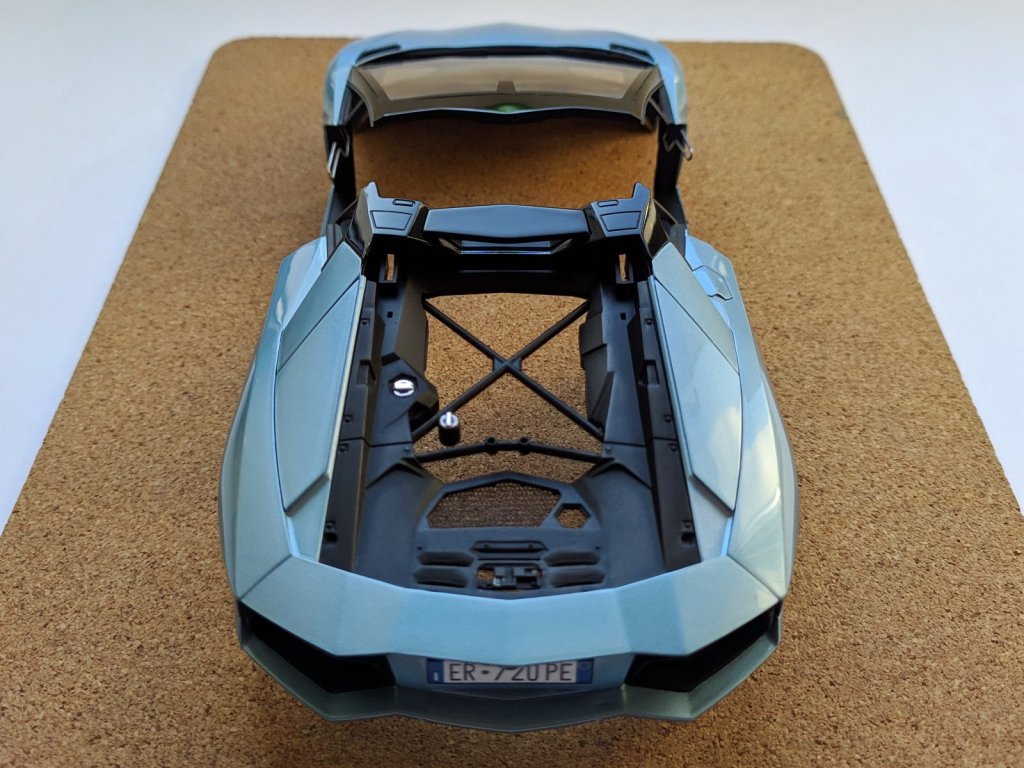

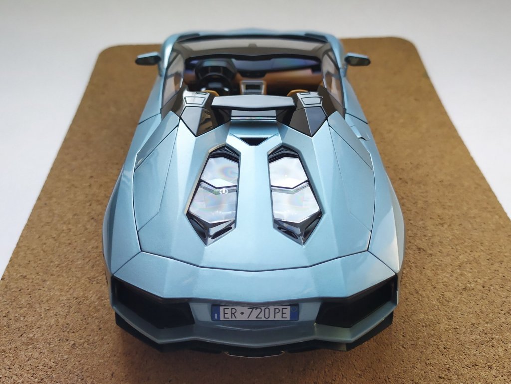

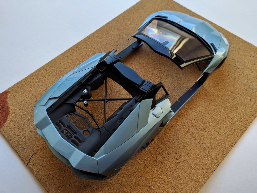

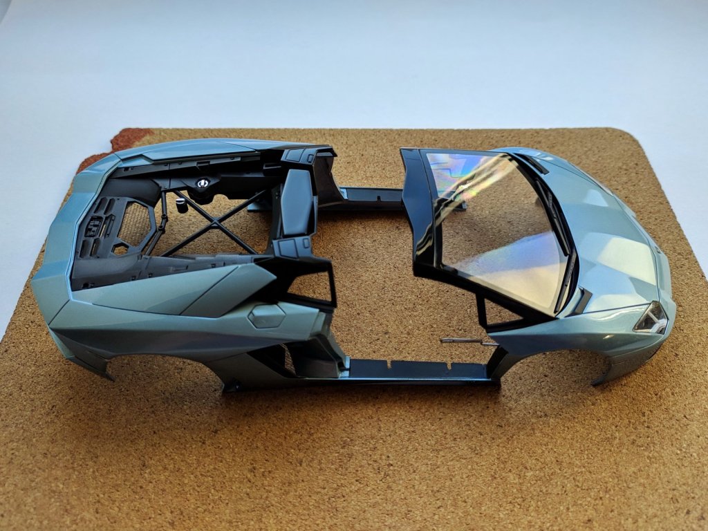

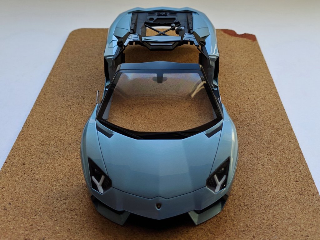

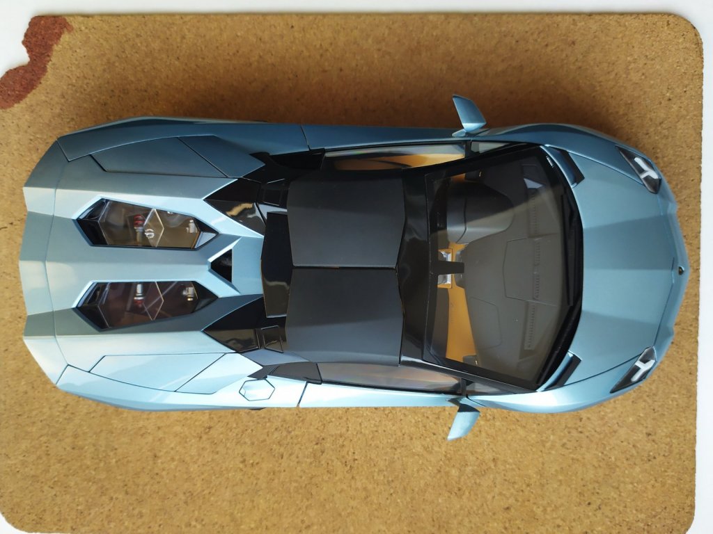

Популярный пост Мегакрис 846 Опубликовано 5 Oct 2019, 15:13:23 Автор Популярный пост Жалоба Поделиться Опубликовано 5 Oct 2019, 15:13:23 Приветствую вас, друзья. Все- таки, я победил краску splash. Применил её поверх, хорошо просушенного, автомобильного грунта и краска очень хорошо легла, при этом, нигде не подъев пластик. Результатом очень доволен, так что ламбо, будет в оригинальном цвете Azzurro Thetis. На данный момент кузов покрашен, покрыт лаком, тщательно отполирован и готов к дальнейшей сборке. 23 Ссылка на сообщение Поделиться на другие сайты
PETERSON 10364 Опубликовано 5 Oct 2019, 18:23:23 Жалоба Поделиться Опубликовано 5 Oct 2019, 18:23:23 Поздравляю! Красивый цвет. Ссылка на сообщение Поделиться на другие сайты
AZz 1635 Опубликовано 5 Oct 2019, 18:47:18 Жалоба Поделиться Опубликовано 5 Oct 2019, 18:47:18 Только сейчас увидел обсуждение проблемы с краской. Думаю, что это не брак, а ядерный растворитель. Абсолютно такой же эффект у меня получается от краски из нескольких банок от Zero. Причем на ложках и пластике из разных наборов. С другой стороны, это офигенный способ для иммитации кожи на сиденьях, я уже попробовал - понравилось. Ну и 2к грунт прекрасно решает проблему, так же проверено на личном опыте. Покраска и цвет ламбы классный ! Ссылка на сообщение Поделиться на другие сайты
Steps_555 498 Опубликовано 5 Oct 2019, 19:40:34 Жалоба Поделиться Опубликовано 5 Oct 2019, 19:40:34 Есть у меня сомнения, что при сборке днища, ванны салона и всего остального, двери с картами и стеклами не встанут ни хрена на места....., это просто из личного опыта сборки родстера. Ссылка на сообщение Поделиться на другие сайты
4auka 2808 Опубликовано 5 Oct 2019, 20:25:49 Жалоба Поделиться Опубликовано 5 Oct 2019, 20:25:49 (изменено) Только заказал такую краску для замученного родстера Такой вопрос - при покраске основным цветом, голубым, какие то хитрые маски накладывал? У меня в некоторых труднодоступных местах опыл, превратившийся в «манку» есть. Изменено 5 Oct 2019, 20:26:04 пользователем 4auka Ссылка на сообщение Поделиться на другие сайты
Мегакрис 846 Опубликовано 10 Oct 2019, 16:30:02 Автор Жалоба Поделиться Опубликовано 10 Oct 2019, 16:30:02 @PETERSON @AZz Спасибо. Самому этот цвет нравится. Намешать его не получилось, сложный, поэтому пришлось проводить эксперименты, с тем что было. @Steps_555 Посмотрим как получится. До покраски была проведена большая работа по подгонке- примерке дверей и капота, в некоторых местах уменьшена толщина, кое где подрезан пластик, вмонтированы японские магнитики 2х2 мм., в стойки и двери, немного подточена ванна салона, в местах прилегания дверных карт. Все процессы были отсняты, но... SSD-шник приказал "долго жить" и вся наработанная информация пропала, восстановить не получилось.(( @4auka Нет, масок не каких не использовал. Краска очень жидкая и на низком давлении, очень хорошо легла. Ссылка на сообщение Поделиться на другие сайты

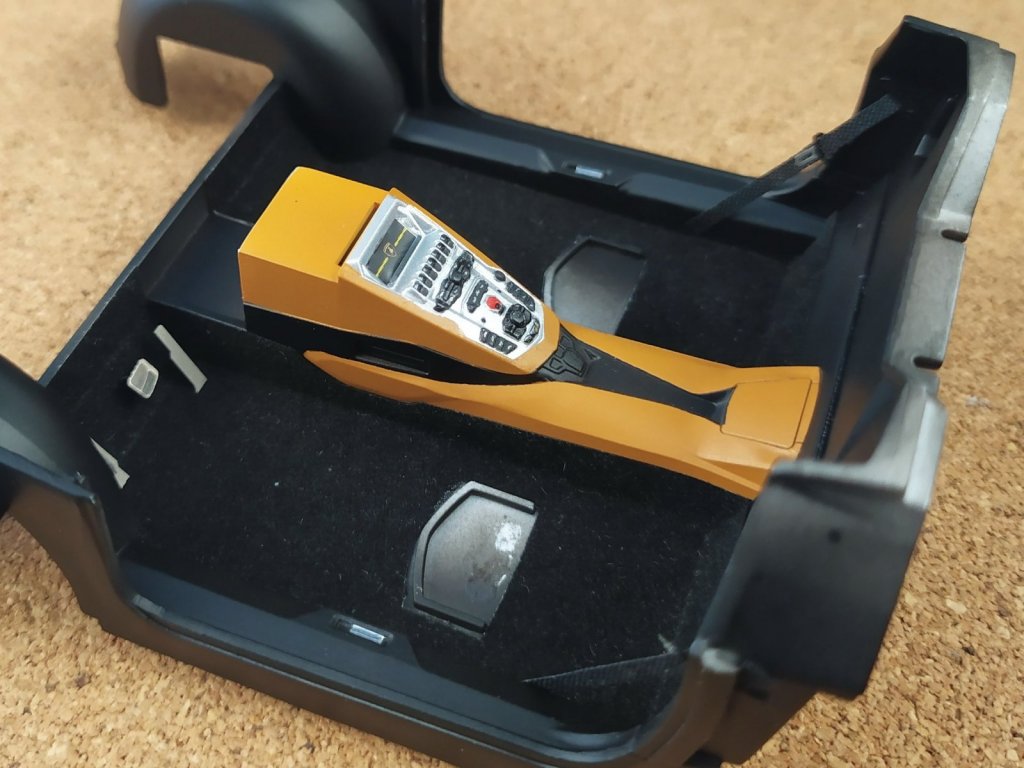

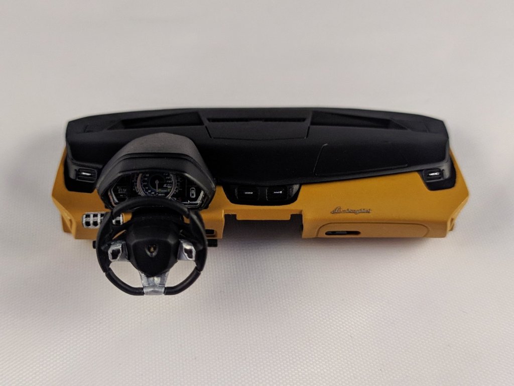

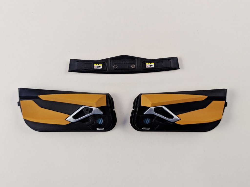

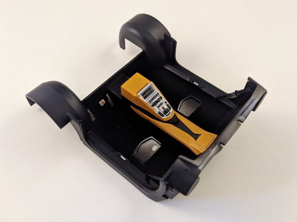

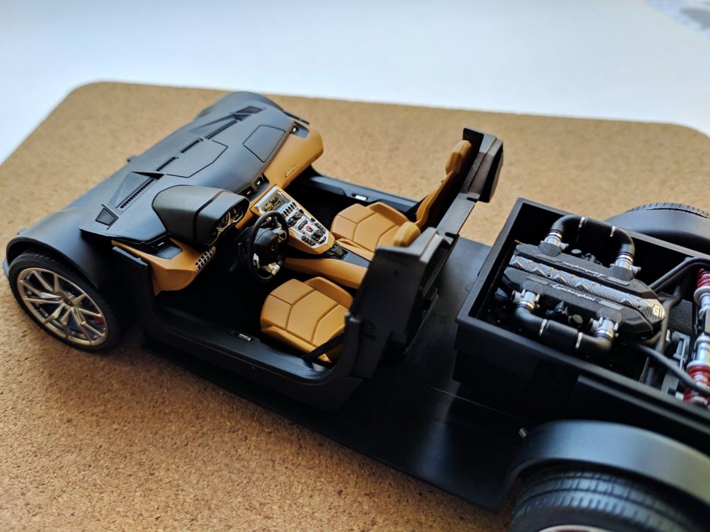

Популярный пост Мегакрис 846 Опубликовано 14 Oct 2019, 14:53:03 Автор Популярный пост Жалоба Поделиться Опубликовано 14 Oct 2019, 14:53:03 (изменено) Пришла очередь салона. Все никак не мог поймать цвет revell email 382 Wood Brown, в итоге вышло что-то напоминающее. Осталось, практически, всё просто собрать. Финиш не за горами. Изменено 14 Oct 2019, 14:53:52 пользователем Мегакрис 15 Ссылка на сообщение Поделиться на другие сайты
Tolibass 7403 Опубликовано 14 Oct 2019, 15:26:46 Жалоба Поделиться Опубликовано 14 Oct 2019, 15:26:46 Отлично выходит! Ссылка на сообщение Поделиться на другие сайты

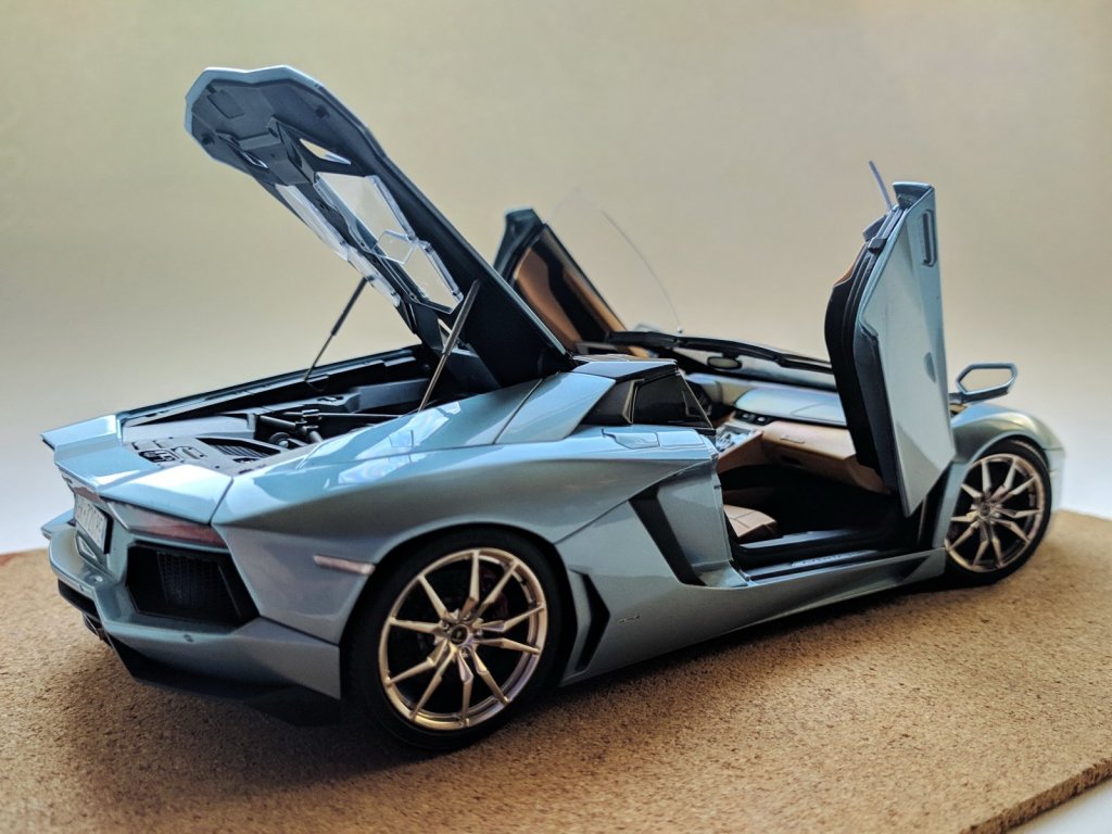

Популярный пост Мегакрис 846 Опубликовано 16 Oct 2019, 12:37:24 Автор Популярный пост Жалоба Поделиться Опубликовано 16 Oct 2019, 12:37:24 В 14.10.2019 в 18:26, Tolibass сказал: Отлично выходит! Анатолий, спасибо. Для меня самый приятный момент в сборке, это когда все сделано и остаётся сборка, неспешно, со смаком. Дальше женитьба, буду смотреть, не прошли ли даром мои труды по подгонке дверей, но по первым прикидкам- все нормально. 22 Ссылка на сообщение Поделиться на другие сайты
Alexander G 347 Опубликовано 16 Oct 2019, 13:59:56 Жалоба Поделиться Опубликовано 16 Oct 2019, 13:59:56 Покраска кузова отлично получилась! Грани стекол может затемнить? Смоуком например? 1 Ссылка на сообщение Поделиться на другие сайты
lexer 802 Опубликовано 17 Oct 2019, 05:42:57 Жалоба Поделиться Опубликовано 17 Oct 2019, 05:42:57 Отличная получается модель, салон шикарнейший, и экстерьер тоже, все четко и аккуратно, смотреть на проделанную работу очень приятно. браво 1 Ссылка на сообщение Поделиться на другие сайты
Scale Motorsport 1049 Опубликовано 17 Oct 2019, 20:06:31 Жалоба Поделиться Опубликовано 17 Oct 2019, 20:06:31 Салон и правда очень хорош! Модель должна классная получиться! 1 Ссылка на сообщение Поделиться на другие сайты

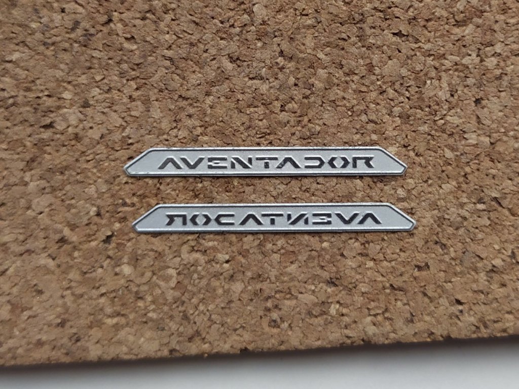

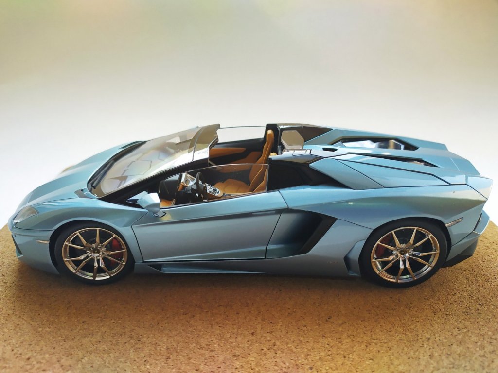

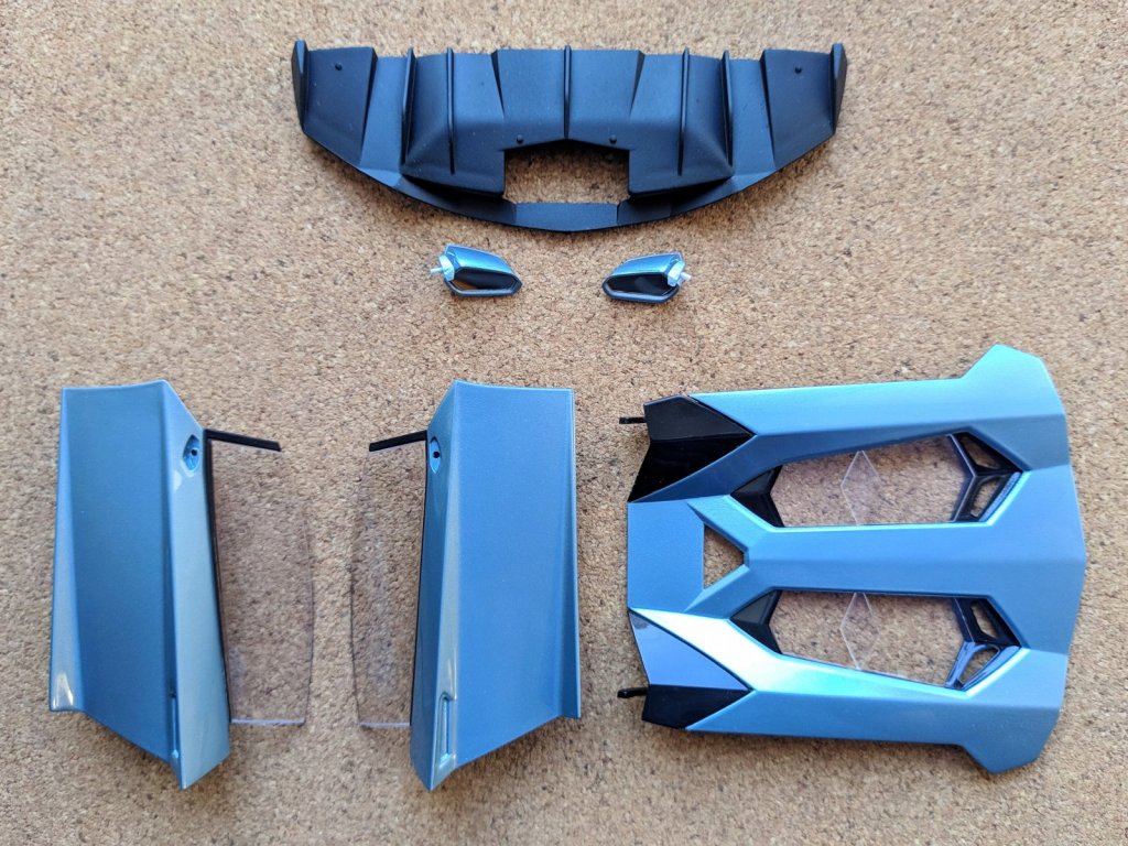

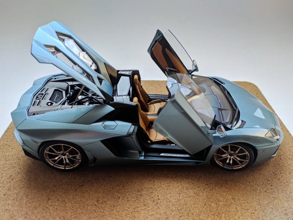

Популярный пост Мегакрис 846 Опубликовано 18 Oct 2019, 12:50:32 Автор Популярный пост Жалоба Поделиться Опубликовано 18 Oct 2019, 12:50:32 @Alexander G @lexer @Super_Sych Ребята, спасибо. Пора заканчивать. Тема открывающихся дверей на авентадоре, для меня закрыта, как по мне получилось вполне не плохо, единственно на правой двери, при подгонке, немного сточил уголок, но вроде не критично. Все открывается и закрывается. Повозится конечно пришлось, но оно того стоило. На последок, небольшой прикол от китайцев, а ведь ничего не предвещало беды. Модель закончена, всем спасибо за внимание и советы. Скоро в галерее. 21 Ссылка на сообщение Поделиться на другие сайты
al-ra 68 Опубликовано 18 Oct 2019, 13:19:03 Жалоба Поделиться Опубликовано 18 Oct 2019, 13:19:03 (изменено) 28 минут назад, Мегакрис сказал: небольшой прикол от китайцев зато симметрично будет! Изменено 18 Oct 2019, 13:19:50 пользователем al-ra Ссылка на сообщение Поделиться на другие сайты
Мегакрис 846 Опубликовано 18 Oct 2019, 13:19:51 Автор Жалоба Поделиться Опубликовано 18 Oct 2019, 13:19:51 Только что, al-ra сказал: зато симметрично будет! Ага.))) Ссылка на сообщение Поделиться на другие сайты
Driver 1215 Опубликовано 18 Oct 2019, 13:33:28 Жалоба Поделиться Опубликовано 18 Oct 2019, 13:33:28 Офигенно! 1 Ссылка на сообщение Поделиться на другие сайты

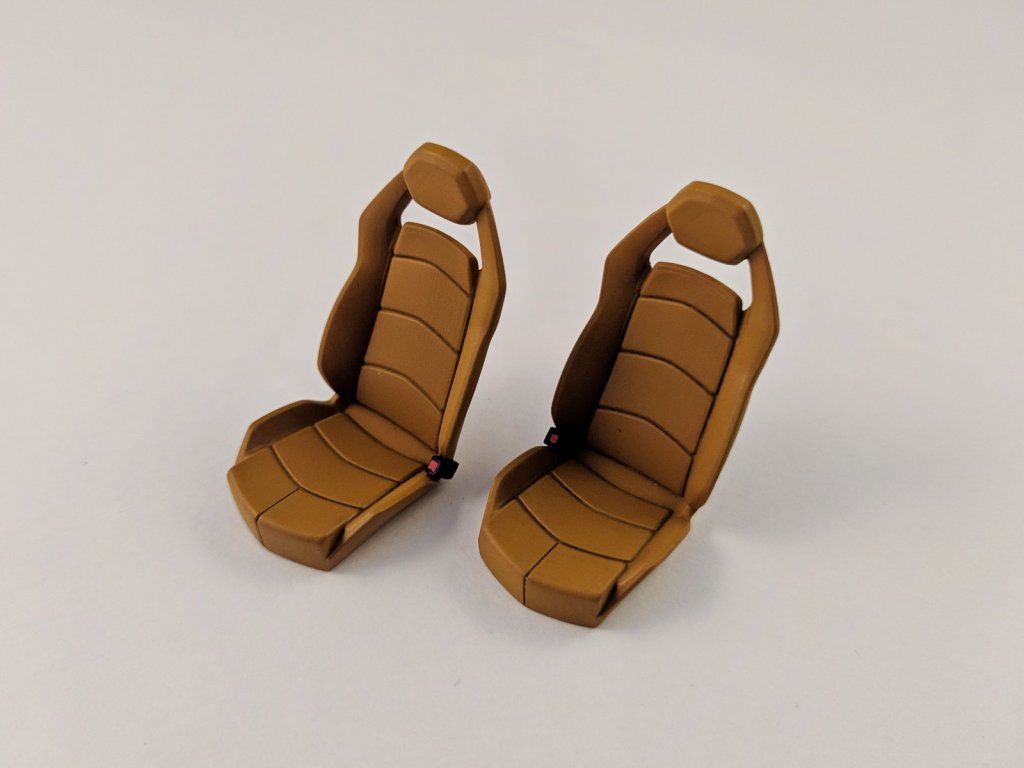

PETERSON 10364 Опубликовано 18 Oct 2019, 15:32:16 Жалоба Поделиться Опубликовано 18 Oct 2019, 15:32:16 Здорово получилось! Удручает только то, что сиденья у Аошимы, как будто выпилены из фанеры. У оригинала они такие секси! 1 Ссылка на сообщение Поделиться на другие сайты
Andrey Labuzov 6544 Опубликовано 18 Oct 2019, 15:59:19 Жалоба Поделиться Опубликовано 18 Oct 2019, 15:59:19 3 часа назад, Мегакрис сказал: небольшой прикол от китайцев Я точно такой же прикол встретил а наборе для Мурсиелаго. Они, похоже, не парятся и в редакторе просто делают отражение левого порога и не смотрят что там получилось ) А модель шикарная вышла 1 Ссылка на сообщение Поделиться на другие сайты
