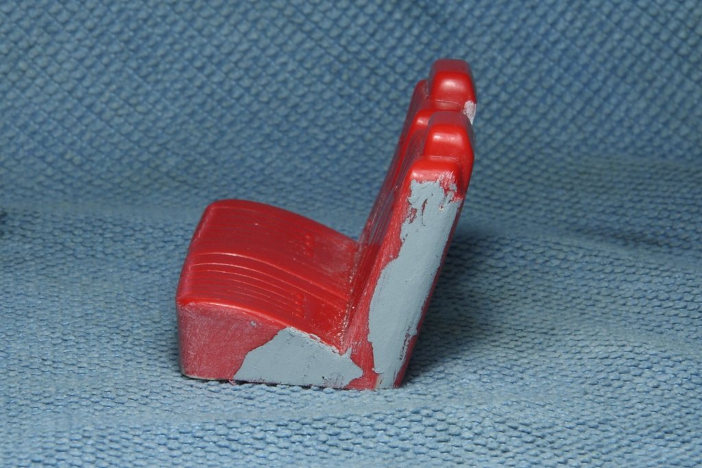

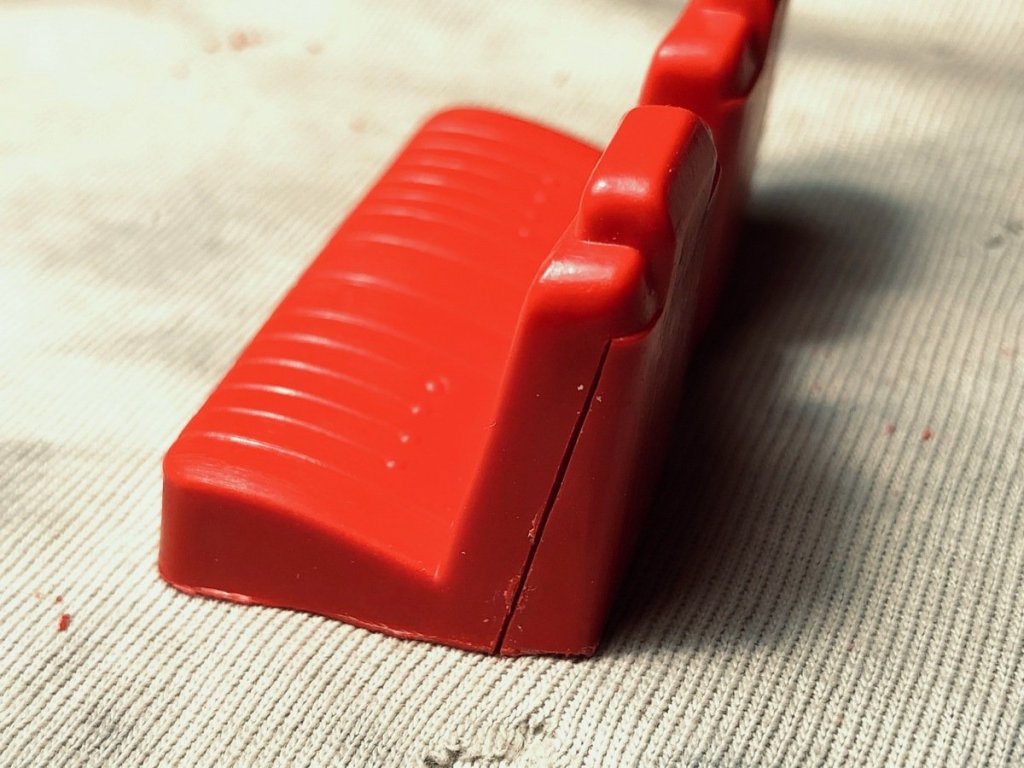

Популярный пост PETERSON 10156 Опубликовано 2 Oct 2019, 22:11:26 Автор Популярный пост Жалоба Поделиться Опубликовано 2 Oct 2019, 22:11:26 Итак, диван. Отрезал его от ванны салона. Утоньшил спинку, загнул и придал обратный уклон передней и боковым стенкам подушки. Ещё немного поиздеваюсь над ним в области подголовников и придам выпуклости профилю подушки. С полом тоже чуть-чуть поработаю. Сейчас он сильно задран относительно платформы. На фото виден огромный зазор до низа. И самую малость доработаю дверные карты. Уже видно, что я срезал с них нижнюю часть. От пола остались рожки да ножки. 12 Ссылка на сообщение Поделиться на другие сайты

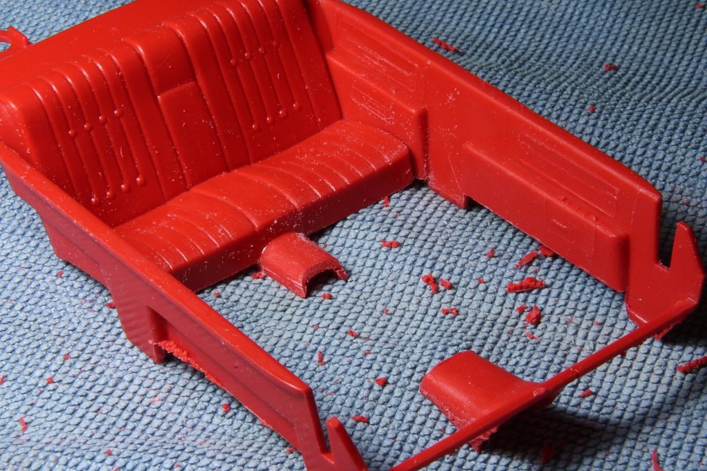

Muscle Horses 475 Опубликовано 3 Oct 2019, 11:31:13 Жалоба Поделиться Опубликовано 3 Oct 2019, 11:31:13 Михаил! Тебе не нужен пол салона. Вылепи из Алтеко или любой подобной смолы пол салона прямо на салонной стороне днища. Ванну салона покромсай на отдельные части. Передний диван уже отдельно, теперь задний диван, далее дверные карты, задние боковинки салона, которые у заднего дивана, ну и заднюю полку. Так будет легче все детали сделать как надо и покрасить. Гораздо легче вылепить нормальный пол из смолы-пластилина и заклеить его потом самоклеющейся кожей от мфх например, ну или по-старинке - флоком. Так салон получится шикарный. На вот это, что сейчас есть - смотреть страшно 2 Ссылка на сообщение Поделиться на другие сайты

Популярный пост PETERSON 10156 Опубликовано 5 Oct 2019, 20:35:36 Автор Популярный пост Жалоба Поделиться Опубликовано 5 Oct 2019, 20:35:36 Ну вот, салон раскромсал окончательно. Действительно, с дверными картами так работать намного удобнее. Они в этом Кадиллаке просто шикарные. Хочу уделить им особое внимание. 6 Ссылка на сообщение Поделиться на другие сайты

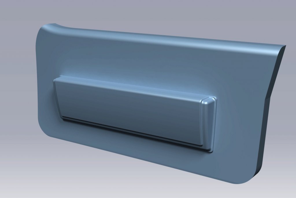

Популярный пост PETERSON 10156 Опубликовано 6 Oct 2019, 18:01:54 Автор Популярный пост Жалоба Поделиться Опубликовано 6 Oct 2019, 18:01:54 Извините, не удержался. Начал лепить дверные карты не из полистирола, а из цифры. 6 Ссылка на сообщение Поделиться на другие сайты
Muscle Horses 475 Опубликовано 6 Oct 2019, 18:10:05 Жалоба Поделиться Опубликовано 6 Oct 2019, 18:10:05 Ещё бы заморачиваться полистиролом, когда рядом станок стоит Ссылка на сообщение Поделиться на другие сайты
БОРЯН 1179 Опубликовано 6 Oct 2019, 19:00:17 Жалоба Поделиться Опубликовано 6 Oct 2019, 19:00:17 57 минут назад, PETERSON сказал: Извините, не удержался. И почему я не удивлен?Но дверные карты в наборе, это считай их нет. Ссылка на сообщение Поделиться на другие сайты
