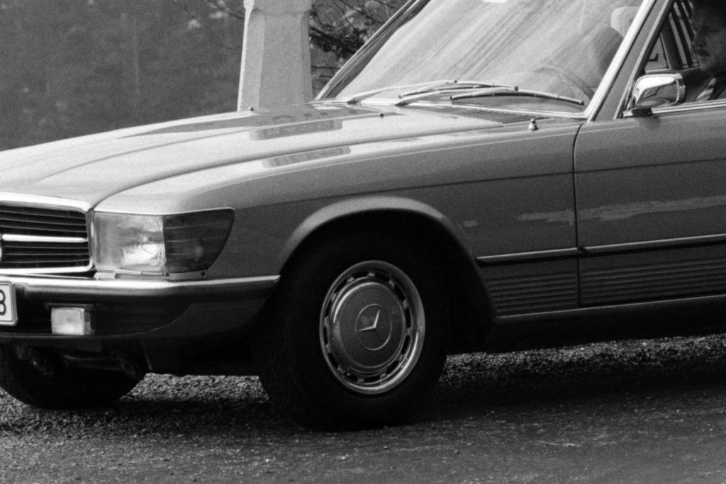

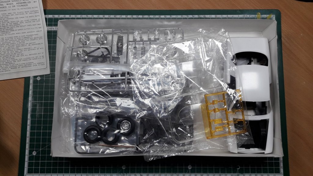

Популярный пост Tolibass 7400 Опубликовано 4 Oct 2019, 17:32:35 Популярный пост Жалоба Поделиться Опубликовано 4 Oct 2019, 17:32:35 (изменено) Всем привет! Вольюсь в конкурс, с европейским авто, разбавлю немного Америку. Решил в этот раз собрать модель от Arii 1:24 Mercedes-Benz 450 SLC 1977 года выпуска. Модель не эталон, так что сборка на раслобоне не выйдет. За прототип взял вот такую модель, очень зацепило, так что решил остановиться на этом варианте. Совсем немного краткой истории. )) История Mercedes-Benz 450SLC 1972-1980 гг. В 1973 году Mercedes-Benz представил практику, которая стала стандартной процедурой для их модельного ряда. А именно, компания выпустила закрытую версию своего родстера SL под названием 350SLC. Как и 350SL, автомобиль воплощал определенный уровень автомобильного стиля и изысканности и породил семейство моделей, которые оставались относительно неизменными до 1989 года. С R107 Мерседес дебютировал с двигателем V-8 в конвертируемой линейке, что было необходимо, учитывая относительный вес в 3400 фунтов . Стиль, как правило, был консервативным , R107 казался намного больше. Купе SLC были очень похожи по внешности на кабриолеты с жестким верхом, хотя они имели более высокую линию крыши и были на 14 дюймов длиннее из-за наличия двух пригодных для использования задних сидений. Двигатель Mercedes-Benz 450SLC представлял собой 4,5-литровый V-8 . Он был оснащён автоматической коробкой с тремя скоростями, без предлагаемой механической коробки передач. Подвеска была полностью независимой. Люк на крыше был популярным вариантом. В 1973 году название автомобиля было пересмотрено, чтобы соответствовать объему двигателя, и 450SLC будет обозначением модели в будущем. В 1976 году SLC был оснащен системой непрерывного впрыска топлива, а также транзисторным зажиганием. Спустя два года, в 1978 году, Mercedes в качестве стандартного оборудования представил автоматический климат-контроль и 14-дюймовые алюминиевые колеса. Автомобили остались без изменений до 1979 года. Модель 450SLC была снята с производства с 1980 модельного года. Далее по уже сложившейся традиции, нужно доказательство что модель новая и не начатая. Вот такая коробочка. Ну и то что в коробочке. И как правило, скажу как я это вижу. Днище оставлю без особых изменений, планирую доработать салон, и моторный отсек, немного поработаю над оптикой. Пока вот такие планы, а дальше посмотрим. Всем хорошего вечера, и до встречи, скоро увидимся . Изменено 27 Jan 2020, 20:29:04 пользователем Tolibass 20 Ссылка на сообщение Поделиться на другие сайты
LittleBoo 1366 Опубликовано 4 Oct 2019, 17:47:37 Жалоба Поделиться Опубликовано 4 Oct 2019, 17:47:37 Толя, мужества тебе и решимости :-) У меня была такая коробка, я так и не решился ее собрать, уж очень жуткое впечатление на меня произвели салон, и днище , отдал ребенку, он ее собрал, а я облил краской. Все довольны, сыну развлечение а мне минус коробка. 2 Ссылка на сообщение Поделиться на другие сайты

RBPencil 2654 Опубликовано 4 Oct 2019, 18:06:02 Жалоба Поделиться Опубликовано 4 Oct 2019, 18:06:02 Зная твои работы и руки, ты победишь эту коробку. Будем наблюдать. Удачи. Прототип симпатичный. Диски коробочные будут или придумаешь что-то? 1 Ссылка на сообщение Поделиться на другие сайты

Tolibass 7400 Опубликовано 4 Oct 2019, 18:58:29 Автор Жалоба Поделиться Опубликовано 4 Oct 2019, 18:58:29 @RBPencil Алексей вопрос пока в подвешенном состоянии, буду искать как на фото. 1 Ссылка на сообщение Поделиться на другие сайты
cuba_13 3615 Опубликовано 4 Oct 2019, 19:39:00 Жалоба Поделиться Опубликовано 4 Oct 2019, 19:39:00 Толя, удачи! Набор действительно деревянный, у Arii большая проблема в упрощении всего кита, в некоторых даже отсеки под батарейки, что меня останавливало от их покупки, но в противовес этому у них такие прототипы, что нет альтернатив. Мужества тебе и лёгкой руки! Не сомневаюсь даже, что выйдет очередной шедевр. 1 Ссылка на сообщение Поделиться на другие сайты

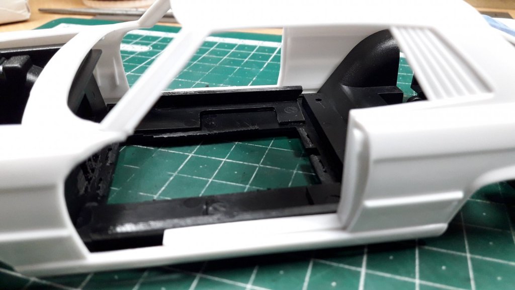

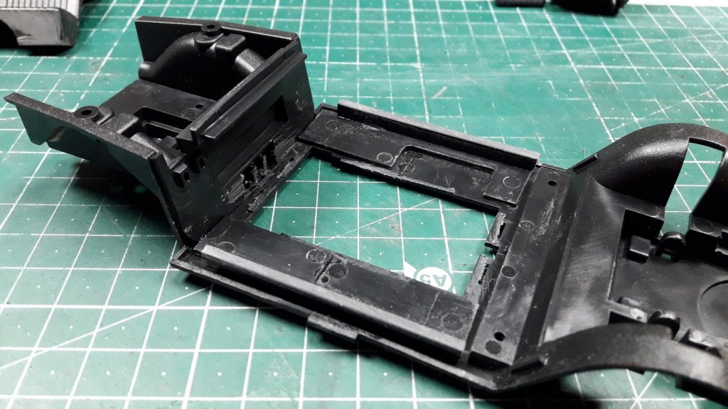

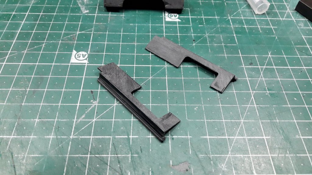

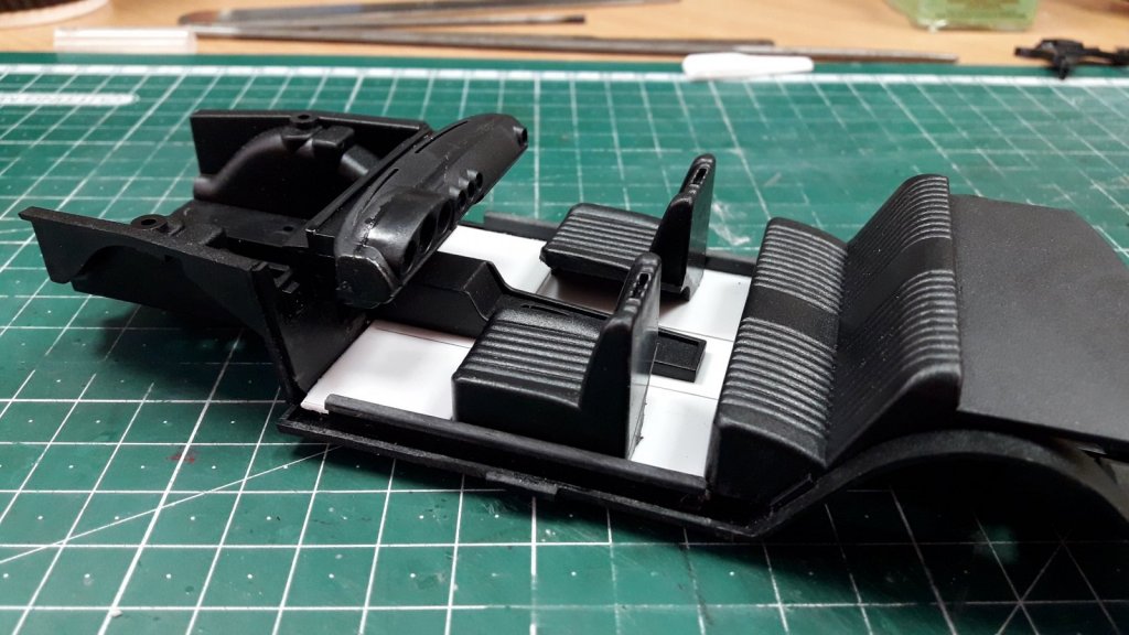

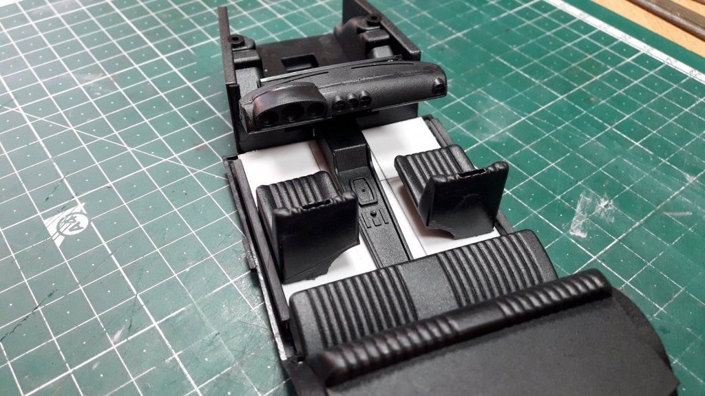

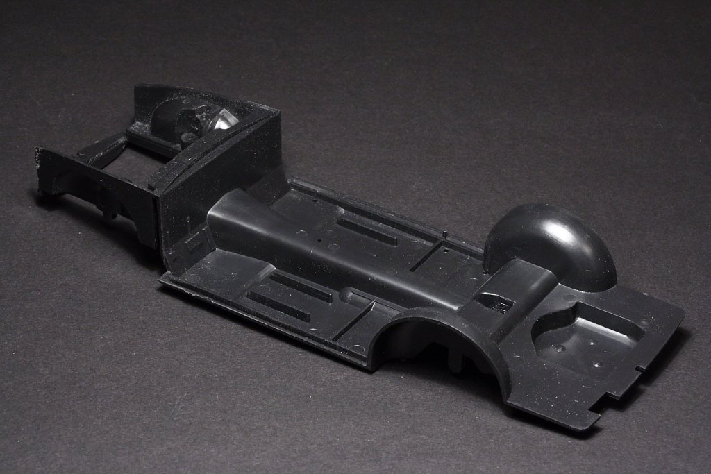

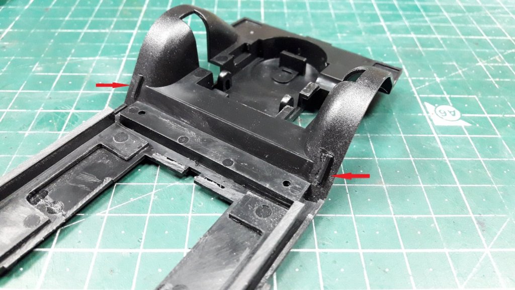

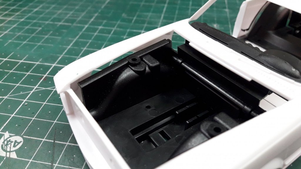

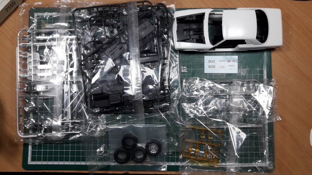

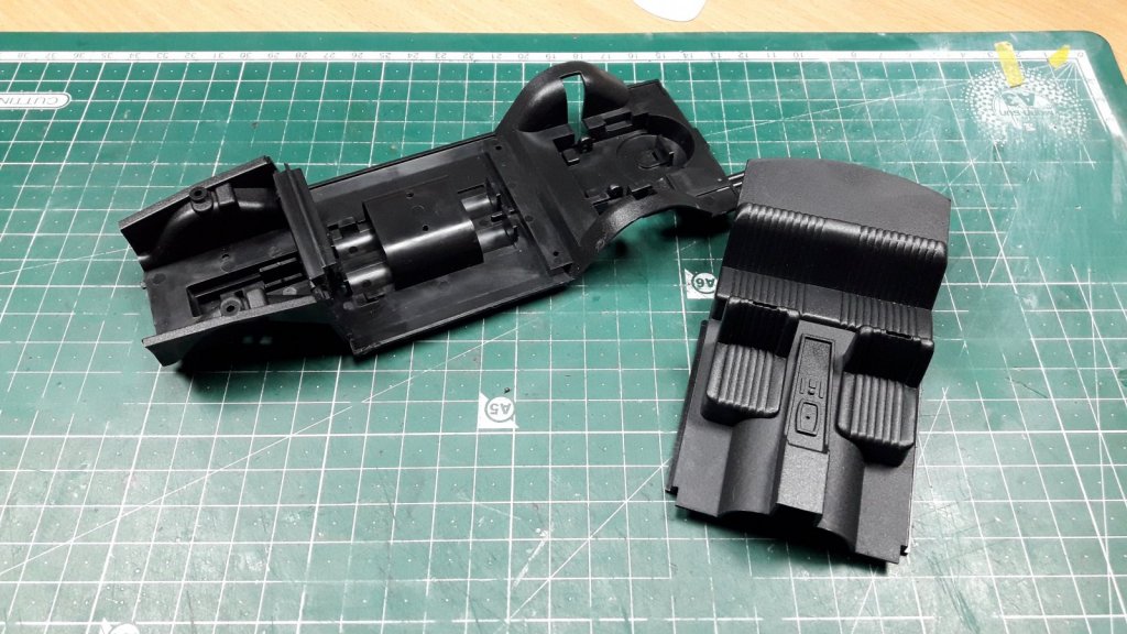

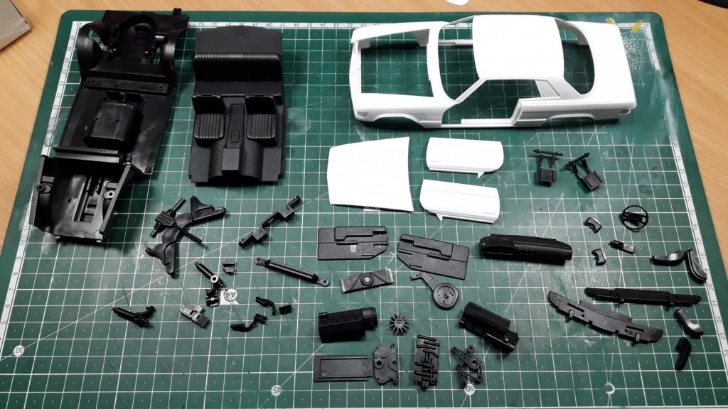

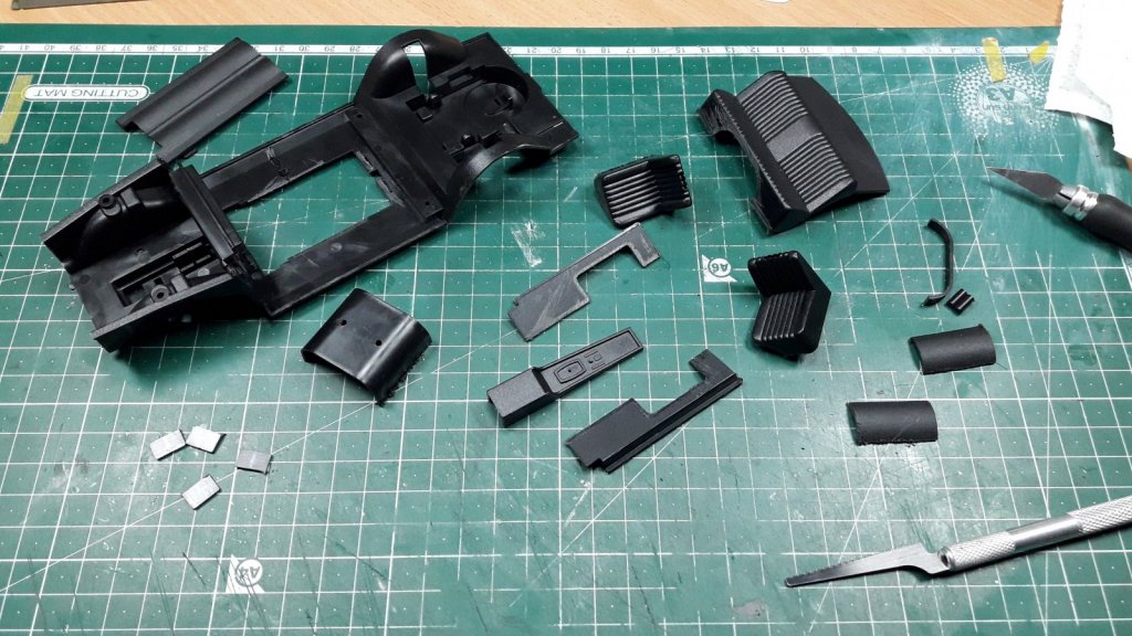

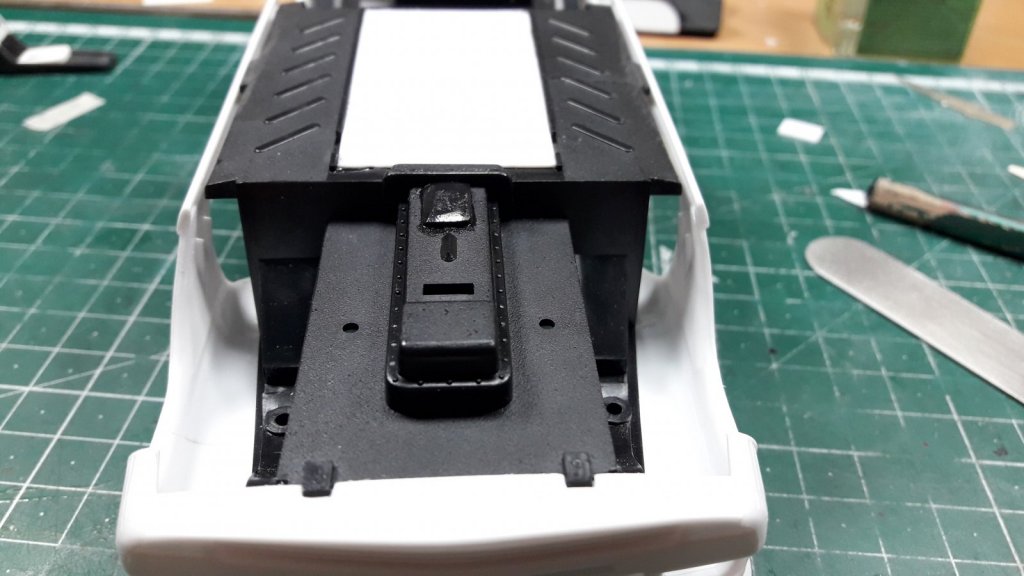

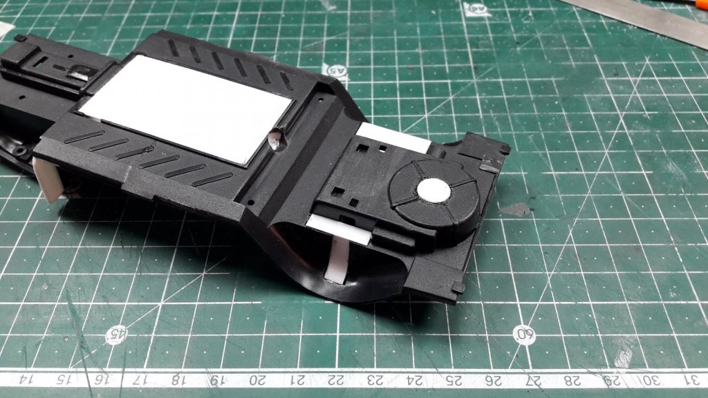

Популярный пост Tolibass 7400 Опубликовано 20 Oct 2019, 20:10:38 Автор Популярный пост Жалоба Поделиться Опубликовано 20 Oct 2019, 20:10:38 Привет парни! Обновлюсь немного. Когда начинаешь реально пилить, понимаешь с чем столкнулся. Но как говориться нас этим не напугать. Срезал всё с литников, для понимания предстоящей работы. Как видите деталей очень мало, а работы предстоит много. Начал с самого сложного на мой взгляд, это днище и салон. Как говорил в самом начале, само днище я трогать почти не буду, внесу небольшие изменения и всё. А вот внутреннюю часть салона придётся попилить. Сразу вклеил моторный щит, чтобы придать жёсткость днищу. Ну и вот сами жертвы на распил. На днище отпилил отсек под батарейки, и раскромсал весь салон. В итоге получил дополнительную кучу деталей. Немного обработал отпиленные детали салона, и вклеил их на днище, перевернув их . Такая идея пришла случайно, когда одна из деталей выпала из рук и упала на днище, перевернувшись. В итоге, вышло днище утопленное от уровня порогов, как на настоящей машине. Так как порезал салон, заднее сиденье уже не держится как раньше, пришлось приклеить небольшие ограничители, чтобы исключить продольный сдвиг. Потом вклеил вовнутрь сплошной кусок полистирола, днище стало довольно жёстким. Ну и приложил туда отрезанные детали. Задний диван я трогать не буду, только добавлю расшивку для выделения подлакотника. А вот с передними сиденьями, и консолью предстоит много работы, хотя первые лучше заменить, на более похожие. Так как эти больше похожи на кресла для сада, чем на сиденья от машины. Ну вот пока всё, дальше буду работать частично над кузовом и продолжу работу над салоном. Учитывая что в наборе много придётся допиливать, работы будут пересекаться от салона к кузову, от кузова к двигателю, думаю стройка скучной не будет. Всем хорошего вечера! 22 Ссылка на сообщение Поделиться на другие сайты

valek 1650 Опубликовано 20 Oct 2019, 21:00:18 Жалоба Поделиться Опубликовано 20 Oct 2019, 21:00:18 Пошла жара. Тоннель хочется как то повыше поднять 1 Ссылка на сообщение Поделиться на другие сайты

Tolibass 7400 Опубликовано 21 Oct 2019, 05:18:23 Автор Жалоба Поделиться Опубликовано 21 Oct 2019, 05:18:23 @valek Спасибо Валентин, работаю уже в этом направлении. Ссылка на сообщение Поделиться на другие сайты

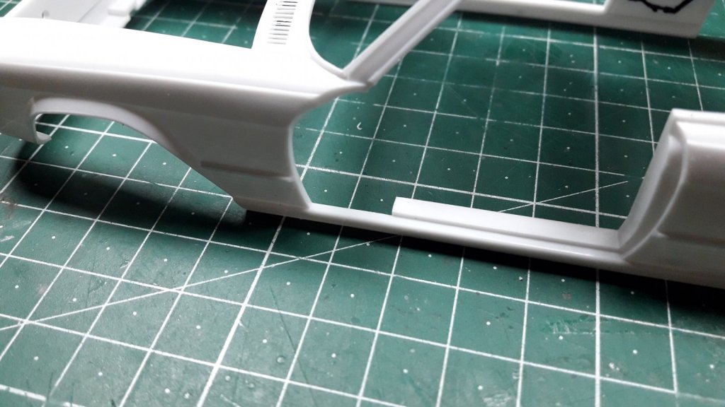

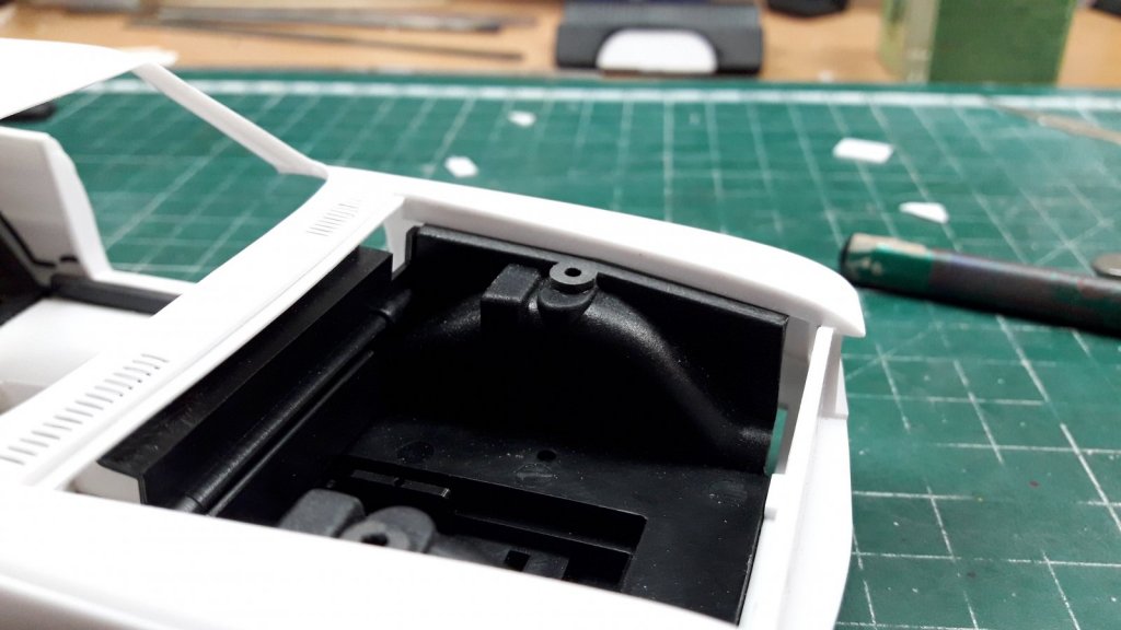

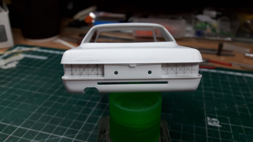

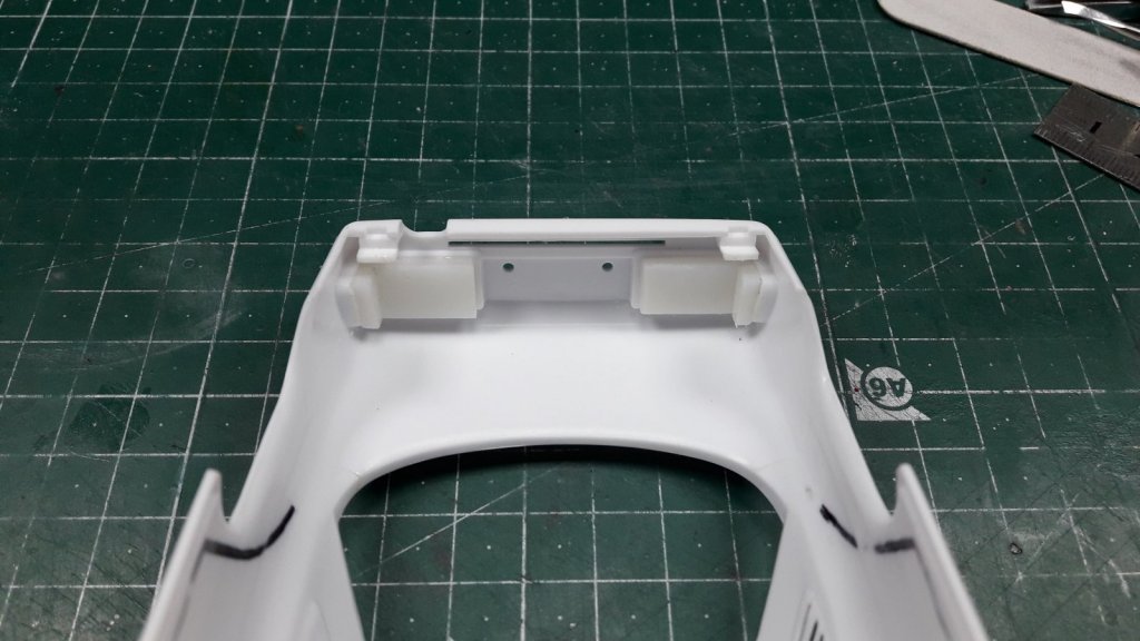

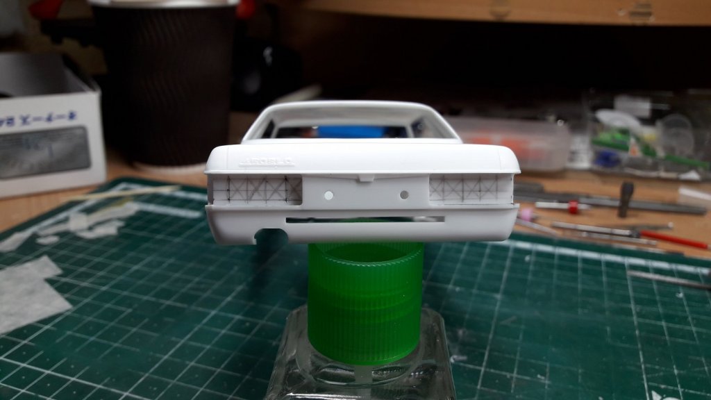

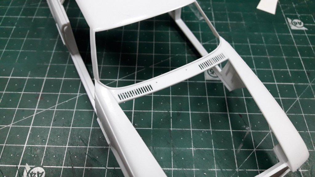

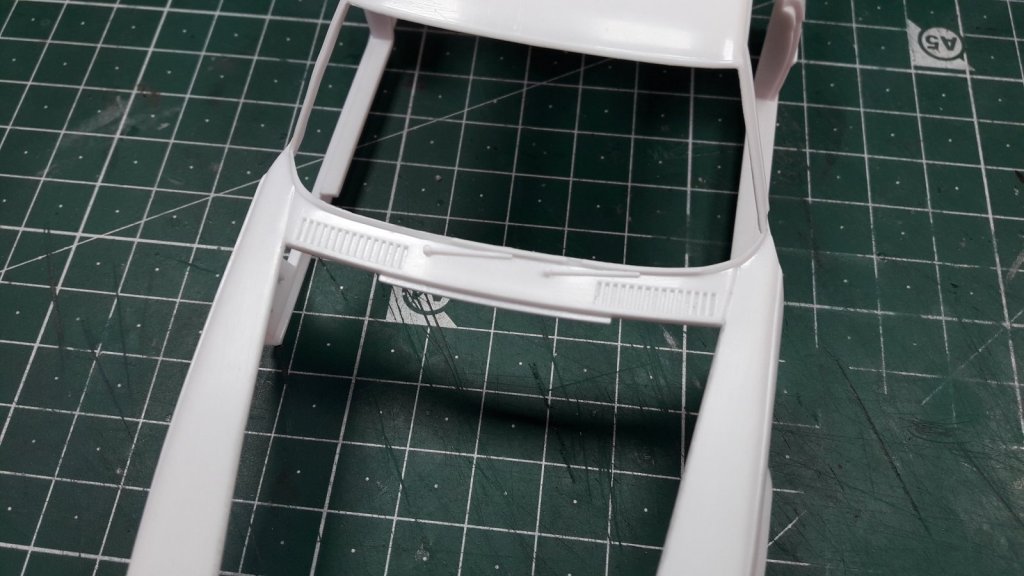

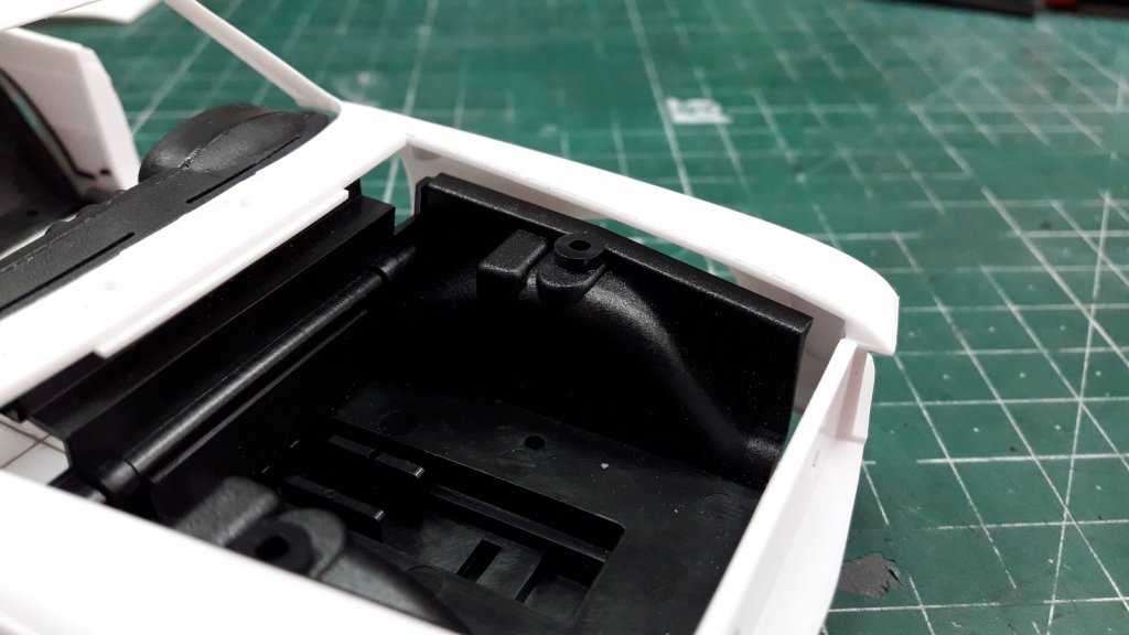

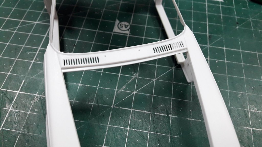

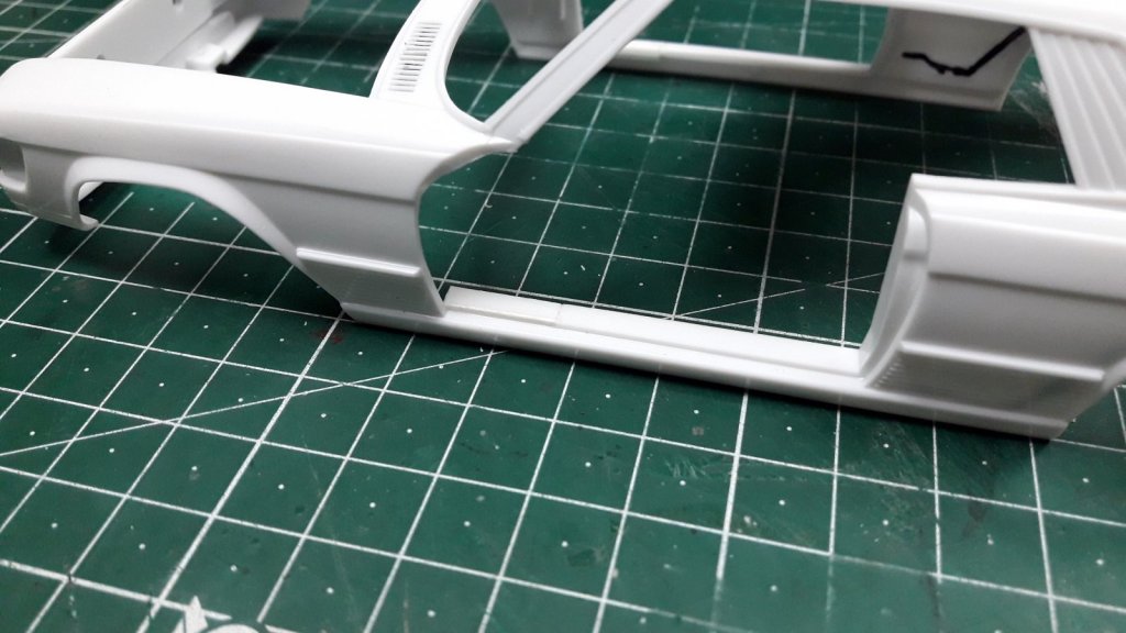

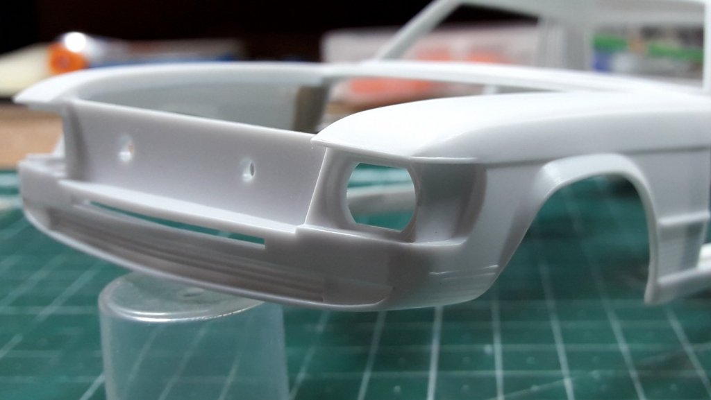

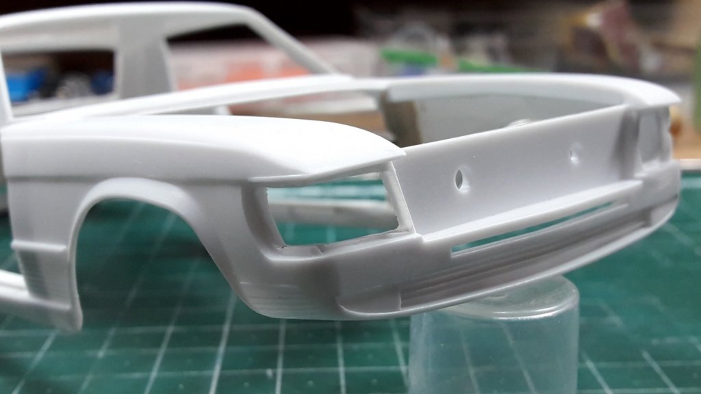

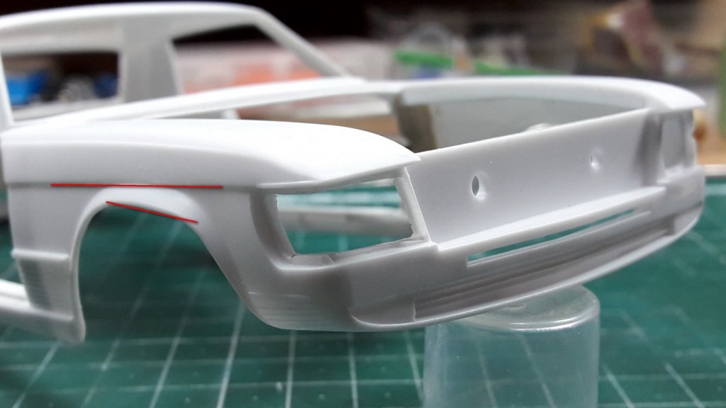

Популярный пост Tolibass 7400 Опубликовано 29 Oct 2019, 20:53:07 Автор Популярный пост Жалоба Поделиться Опубликовано 29 Oct 2019, 20:53:07 Привет парни! Вот следующее обновление! Пока работы ведутся над кузовом, и частично над салоном, но салон будет в следующей части. На днище заклеил не нужные отверстия. Убрал дворники, прорезал вентиляционные отверстия. При установки днища, между крылом и аркой, очень большой зазор, исправил это наростив пластик, теперь больше похоже на оригинал. Нарастил пороги, почему-то изначально, были не до конца отлиты. Добавил отштампованную четверть под капот. Задние блок фары, иду с рифлёным стеклом, но при хорошем рассмотрении всё равно видно что сзади нет отражателей. Так как в посадочном месте пластик очень тонкий, добавил для толщины, полоски пластика. Сделал разметку отражателей, они по факту не все одинаковые, но под стеклом размерность видно не будет, но глубина придаст им более естественный вид. Ну и просверлил центральные отверстия, теперь можно смело фрезеровать внутренние сферы отражателей. Ну и последнее на сегодня, убрал всё лишнее с посадочных мест передних фар. Вот на этом пока всё, всем хорошего вечера и настроения. Скоро увидимся. 20 Ссылка на сообщение Поделиться на другие сайты

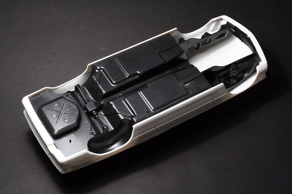

PETERSON 10160 Опубликовано 29 Oct 2019, 21:42:21 Жалоба Поделиться Опубликовано 29 Oct 2019, 21:42:21 @Tolibass Глядя на такие дрова хочется рыдать. И зачем ты выбрал кит от Arii, а не от ESCI? Я свой Мерс от ESCI считал дровами, но игрушка от Arii -за гранью добра и зла. У ESCI хотя бы платформа более-менее похожа на оригинал, если сильно прищуриться. Интересно посмотреть, как ты будешь воспроизводить тоннель с карданным валом. Кстати, у ESCI и салон не настолько уж плох, по сравнению с твоим , да и движок тоже. Но я с интересом наблюдаю, как 25 минут назад, John Wick сказал: дрова превращаются в Тамию) Мне интересно, о чём думали мастера Arii, когда делали кузов и, в частности, арки? Это надо же так было испохабить такую красоту! Может, переиграешь? Время позволяет. 3 Ссылка на сообщение Поделиться на другие сайты
