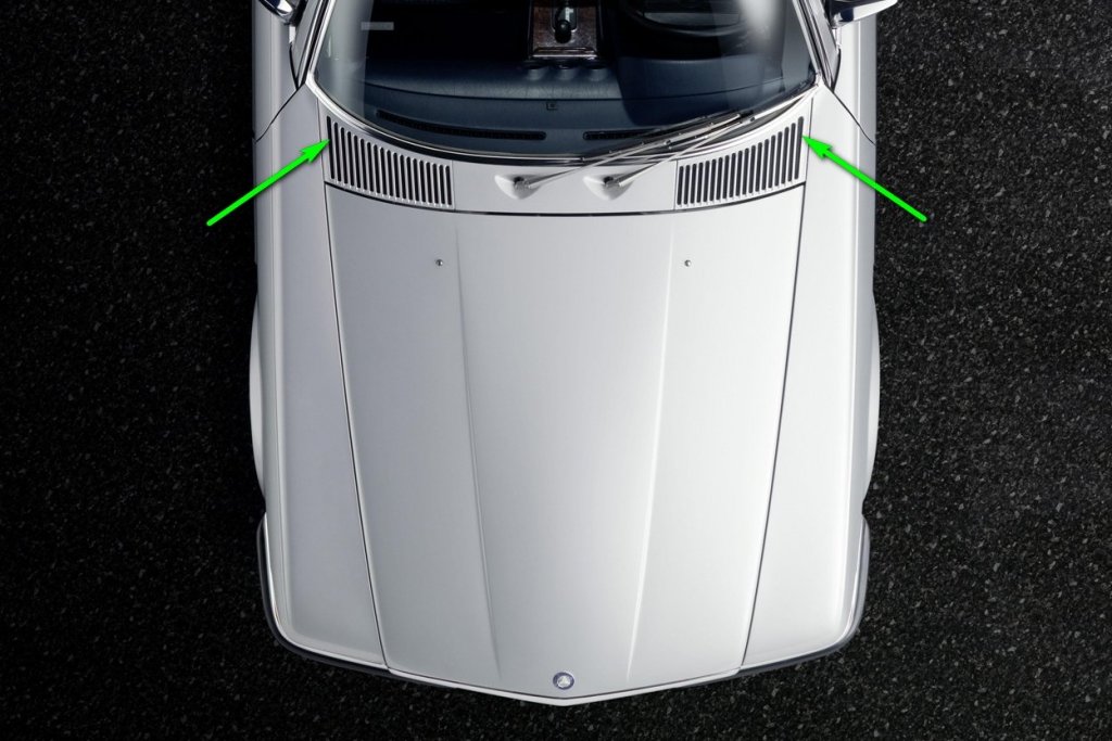

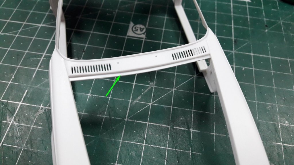

Популярный пост PETERSON 10160 Опубликовано 30 Oct 2019, 09:11:18 Популярный пост Жалоба Поделиться Опубликовано 30 Oct 2019, 09:11:18 (изменено) 3 часа назад, Tolibass сказал: уделять внимание буду исключительно салону и внешнему виду Посыл понятен. Полностью поддерживаю. Ты меня извини, если я покажусь тебе назойливым, но мимо некоторых вещей пройти не могу. Возможно, я тороплю события, и ты это всё прекрасно видишь сам. Поворотник должен иметь более выраженный треугольный вид. 12 часов назад, Tolibass сказал: Добавил отштампованную четверть под капот. Там нет такой узкой и прямой отштамповки. Она широкая, сложной формы, и ещё имеет крышку посередине. И последнее на сегодня. Решётки должны быть параллельны ветровому стеклу. Да, отверстия под дворники должны стоять ближе к центру и находиться в глубоких подштамповках. Ещё раз, прости, если указал на очевидные для тебя вещи. Изменено 30 Oct 2019, 09:21:06 пользователем PETERSON 5 Ссылка на сообщение Поделиться на другие сайты
boxer 1036 Опубликовано 30 Oct 2019, 09:49:11 Жалоба Поделиться Опубликовано 30 Oct 2019, 09:49:11 Похоже кто-то пытается устранить конкурента))) 1 Ссылка на сообщение Поделиться на другие сайты
PETERSON 10160 Опубликовано 30 Oct 2019, 09:58:07 Жалоба Поделиться Опубликовано 30 Oct 2019, 09:58:07 @boxer Обижаешь. Я думаю, не только мне хочется увидеть в финале не игрушку, а красивую модель, похожую на оригинал. Ссылка на сообщение Поделиться на другие сайты
boxer 1036 Опубликовано 30 Oct 2019, 10:45:37 Жалоба Поделиться Опубликовано 30 Oct 2019, 10:45:37 (изменено) 47 минут назад, PETERSON сказал: Обижаешь. Я думаю, не только мне хочется увидеть в финале не игрушку, а красивую модель, похожую на оригинал. Михаил, ни в коем случае не хотел обидеть, и отметил это плюсом в репутацию,.. очень ценные советы,.. так же надеюсь увидеть хорошую модель от Анатолия,.. да даже не надеюсь, а верю! просто если их не игнорировать, то получается весь апдейт в молоко,.. Изменено 30 Oct 2019, 10:46:06 пользователем boxer Ссылка на сообщение Поделиться на другие сайты
valek 1650 Опубликовано 30 Oct 2019, 12:24:40 Жалоба Поделиться Опубликовано 30 Oct 2019, 12:24:40 Накину тоже: еще углубления под дворники интересные... 1 Ссылка на сообщение Поделиться на другие сайты
PETERSON 10160 Опубликовано 30 Oct 2019, 13:14:05 Жалоба Поделиться Опубликовано 30 Oct 2019, 13:14:05 48 минут назад, valek сказал: еще углубления под дворники интересные Я ровно об этом и написал. 4 часа назад, PETERSON сказал: отверстия под дворники должны стоять ближе к центру и находиться в глубоких подштамповках 1 час назад, valek сказал: Накину тоже Если уж накидывать дальше, то решётки нужно сделать новые. Прорези должны стоять под углом к продольной оси автомобиля, то есть параллельно сторонам капота, и их должно быть по 19 с каждой стороны. У Arii их по 15, и стоят они параллельно продольной оси. Ссылка на сообщение Поделиться на другие сайты

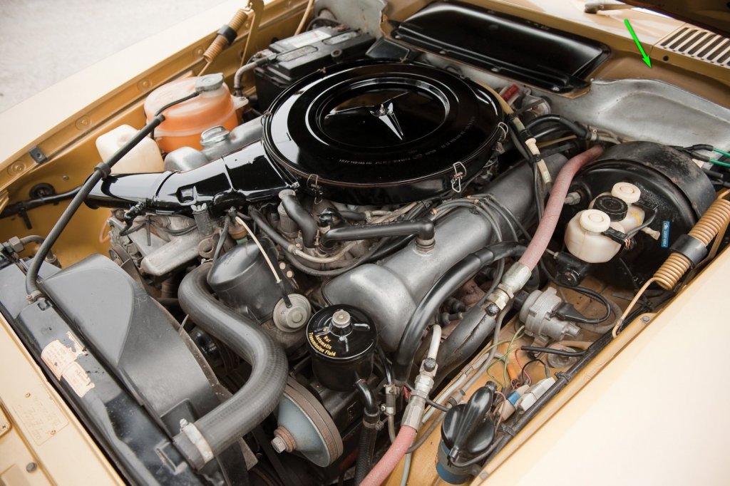

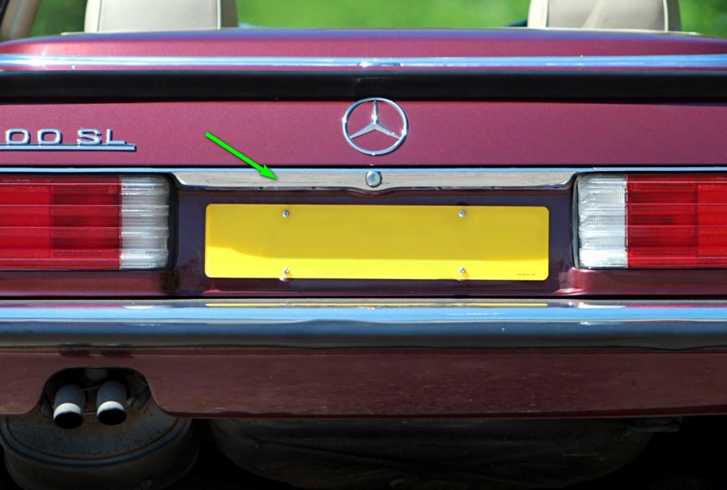

PETERSON 10160 Опубликовано 30 Oct 2019, 19:13:04 Жалоба Поделиться Опубликовано 30 Oct 2019, 19:13:04 (изменено) Я бы ещё обратил внимание на форму вот этой хромированной детали под крышкой багажника. В ките эта деталь явно от совершенно другого автомобиля. Изменено 30 Oct 2019, 19:15:23 пользователем PETERSON 3 Ссылка на сообщение Поделиться на другие сайты

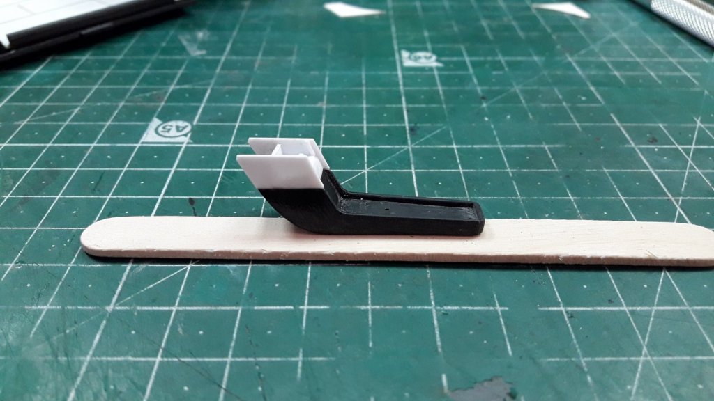

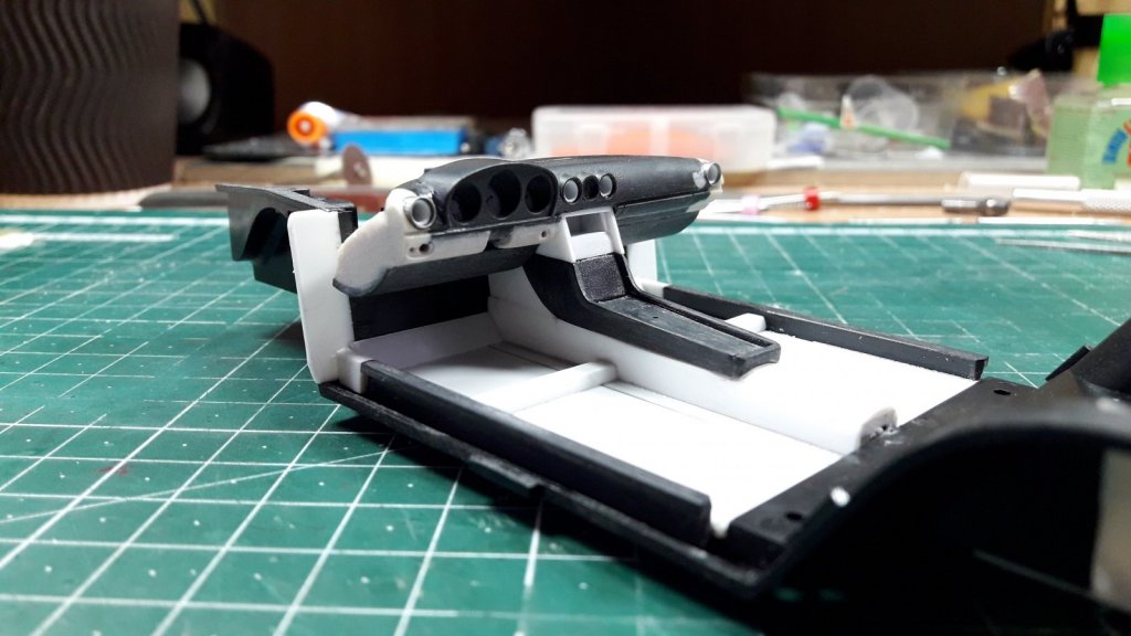

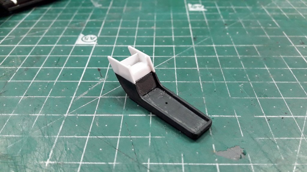

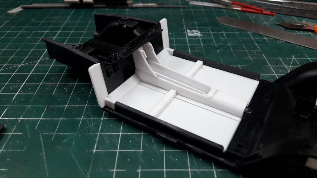

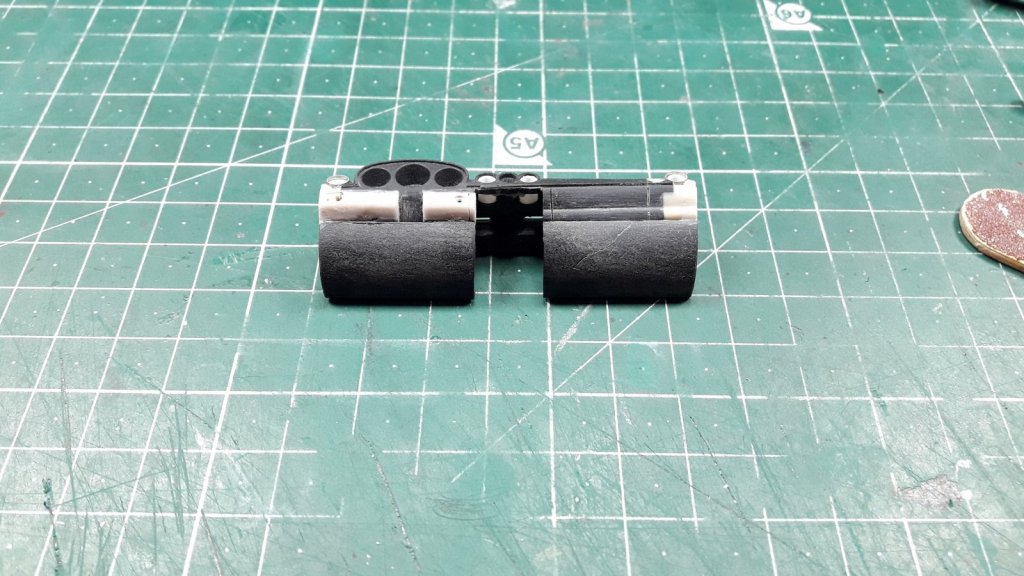

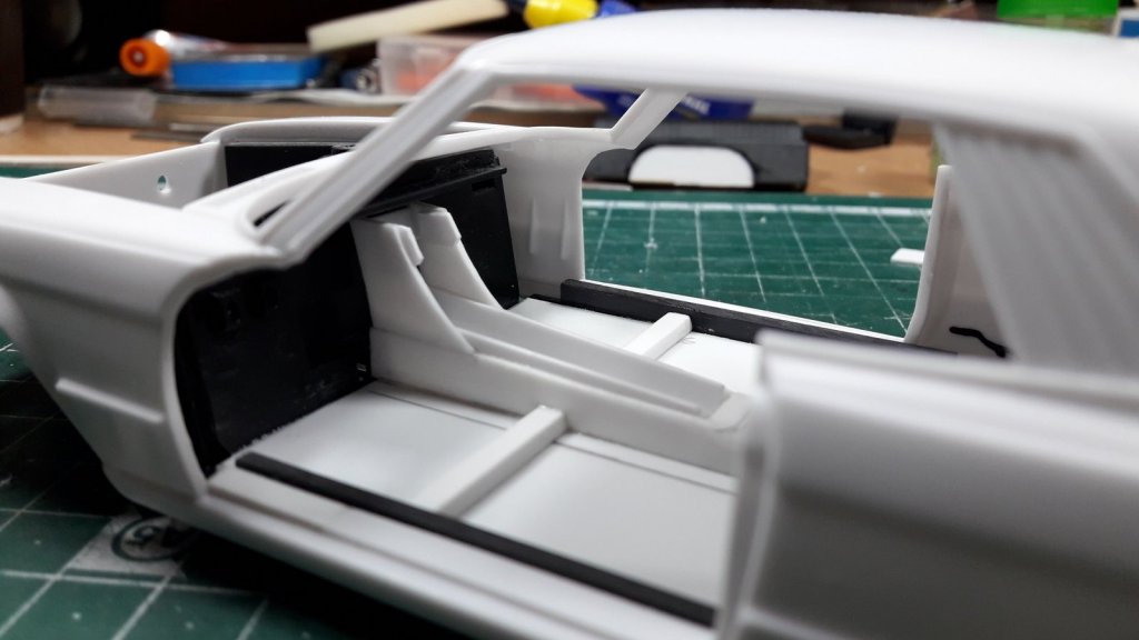

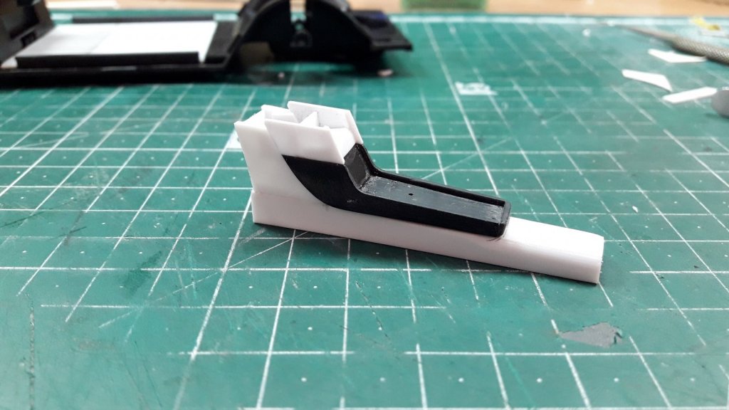

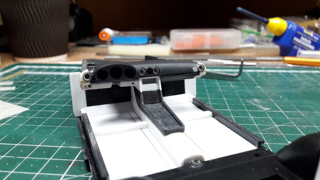

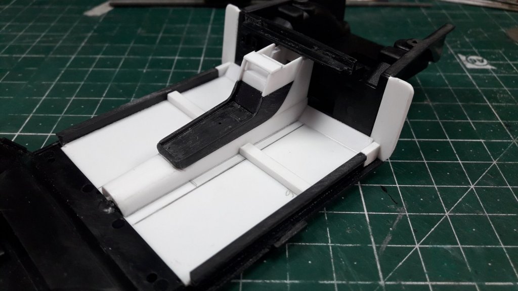

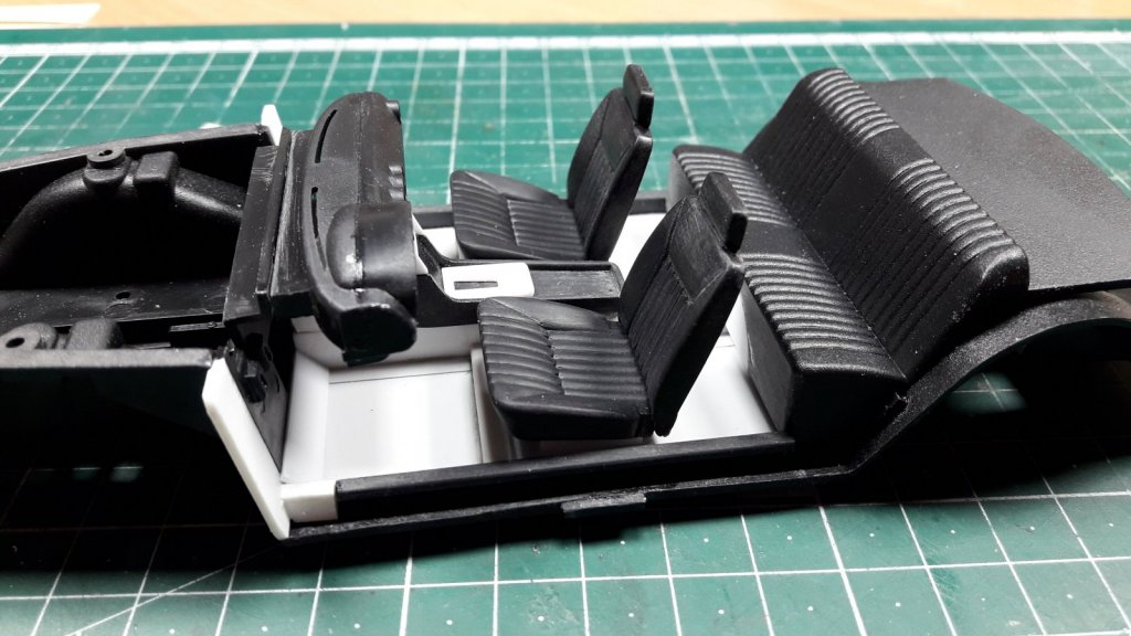

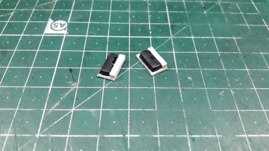

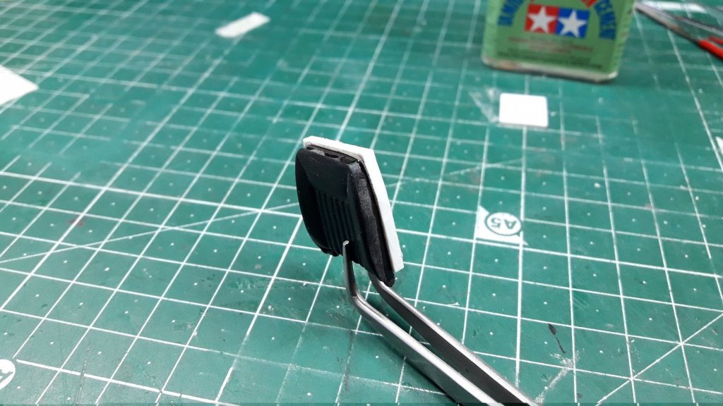

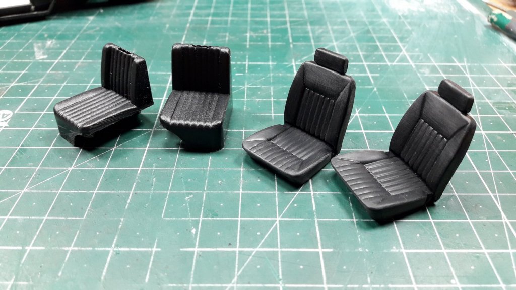

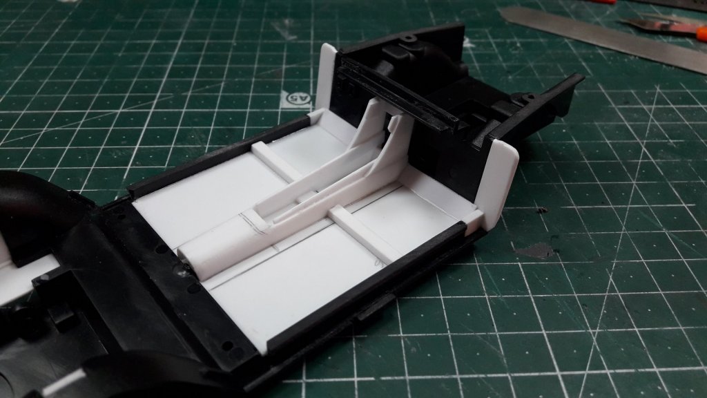

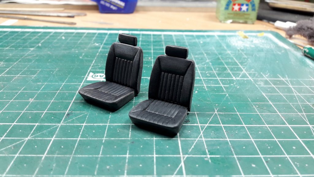

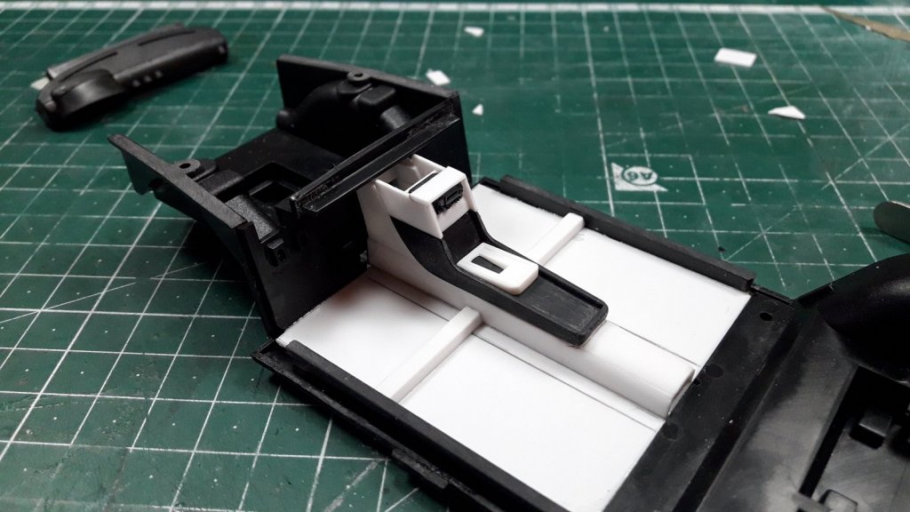

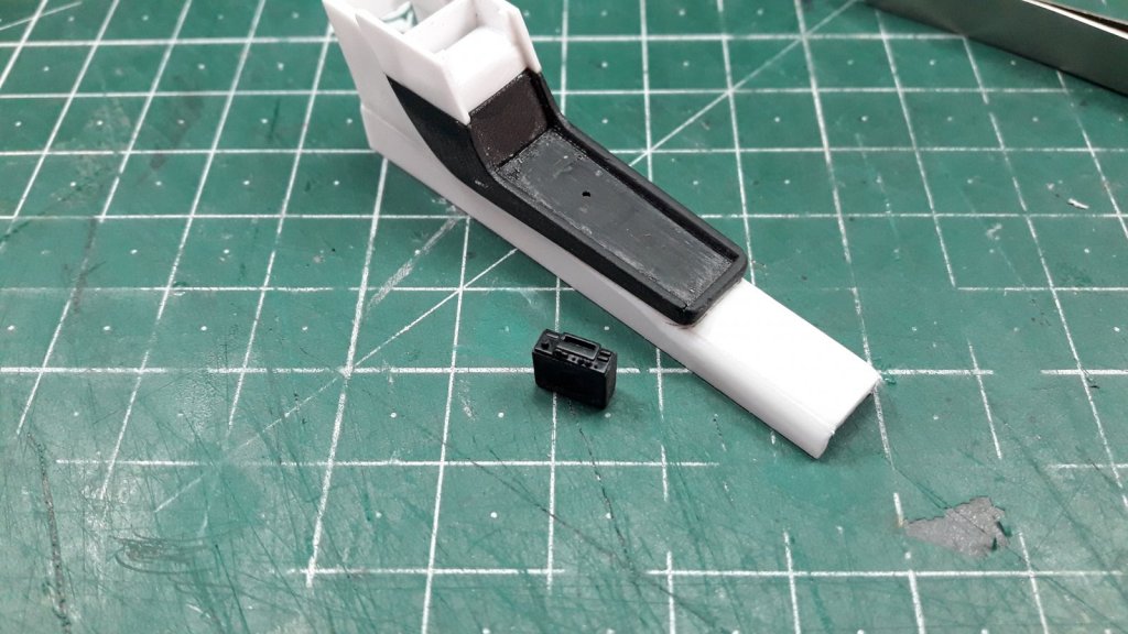

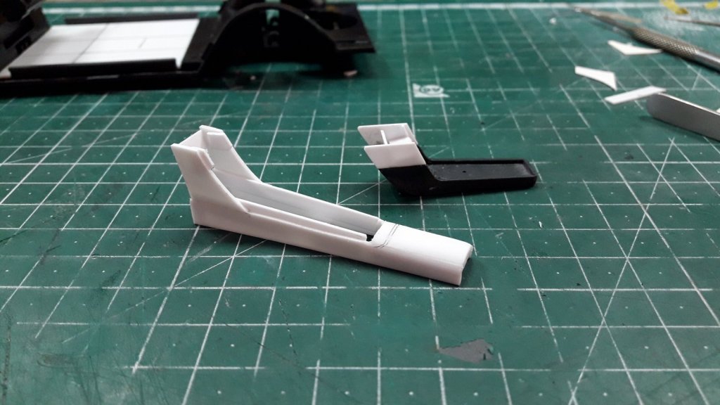

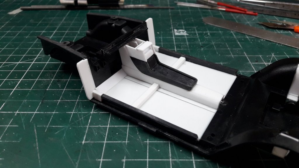

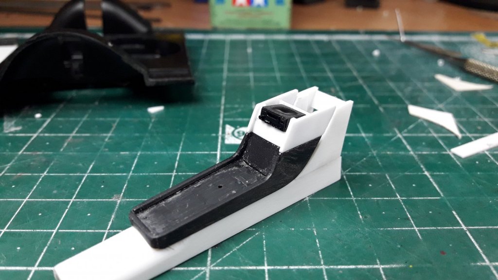

Популярный пост Tolibass 7400 Опубликовано 3 Nov 2019, 20:33:45 Автор Популярный пост Жалоба Поделиться Опубликовано 3 Nov 2019, 20:33:45 (изменено) Привет парни! Вот очередное обновление. На этот раз речь пойдёт про салон, тут много чего пришлось сделать, но результатом я доволен. Та консоль что была в наборе, и которая была выпилена из общей ванны, оказалась длинная и низкая. разрезал, укоротил длину. Нарастил сверху недостающий пластик, увеличил высоту консоли. И придал ей форму приблизительно схожую на оригинал .Ключевое слово приблизительно, я не особо хочу гоняться за 100% копийностью. )) Далее из кусков пластик, вырастил шахту, которая в последствии станет частью кузова. Ну и подогнал её под саму консоль. Сделал нишу под магнитофон. Работы много но музыка уже есть. )) Вклеил шахту в днище, и началась рутинная подгонка деталей. Добавил пластика под углом в ногах, и пришлось оторвать боковые ушки, и подогнать их заново и продлил пороги до упора. Вклеил в задний диван недостающий кусок. И подогнал его к шахте. Нашёл в закромах похожие сиденья, немного их доработаю, и подгоню максимально близко к оригиналу. Это намного лучше чем то что было изначально. Ну и вот так это выглядит на этом этапе. Вот на этом пока всё, дальше будут работы над торпедой, там есть что изменить, немного но есть. Думаю Вам понравиться. Всем хорошего вечера, и приятных модельных вечеров. Увидимся )) Изменено 3 Nov 2019, 20:36:57 пользователем Tolibass 33 Ссылка на сообщение Поделиться на другие сайты
Scale Motorsport 1050 Опубликовано 3 Nov 2019, 22:45:59 Жалоба Поделиться Опубликовано 3 Nov 2019, 22:45:59 По-моему, всё круто! Мне нравится, как получается. Ну а сравнивая с тем что было, сейчас уже небо и земля 1 Ссылка на сообщение Поделиться на другие сайты
cuba_13 3614 Опубликовано 4 Nov 2019, 04:26:18 Жалоба Поделиться Опубликовано 4 Nov 2019, 04:26:18 Шикарно же! Сиденья очень хороши. 1 Ссылка на сообщение Поделиться на другие сайты
E266AA 201 Опубликовано 4 Nov 2019, 05:41:11 Жалоба Поделиться Опубликовано 4 Nov 2019, 05:41:11 Очень здорово получается! 1 Ссылка на сообщение Поделиться на другие сайты
sergey 1065 Опубликовано 4 Nov 2019, 07:09:47 Жалоба Поделиться Опубликовано 4 Nov 2019, 07:09:47 Класс 1 Ссылка на сообщение Поделиться на другие сайты
Мегакрис 846 Опубликовано 4 Nov 2019, 08:31:45 Жалоба Поделиться Опубликовано 4 Nov 2019, 08:31:45 Анатолий, всё отлично. Китовые сидения, просто треш. 1 Ссылка на сообщение Поделиться на другие сайты
yura1961 3934 Опубликовано 4 Nov 2019, 17:17:41 Жалоба Поделиться Опубликовано 4 Nov 2019, 17:17:41 Толя,браво!Вот такой моделизм мне по душе,а похожа там складочка на сидении или нет мне по фигу! 3 Ссылка на сообщение Поделиться на другие сайты
Tolibass 7400 Опубликовано 4 Nov 2019, 19:04:09 Автор Жалоба Поделиться Опубликовано 4 Nov 2019, 19:04:09 Спасибо парни! Очень надеюсь что я успею её допилить. Ссылка на сообщение Поделиться на другие сайты
PETERSON 10160 Опубликовано 4 Nov 2019, 19:13:17 Жалоба Поделиться Опубликовано 4 Nov 2019, 19:13:17 Хорошее обновление! Однако, спинки сидений и подголовники было бы неплохо сделать потолще (смотри пост №19). 1 Ссылка на сообщение Поделиться на другие сайты

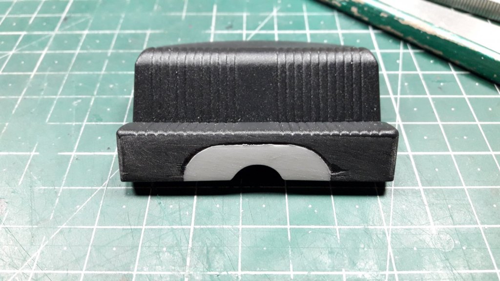

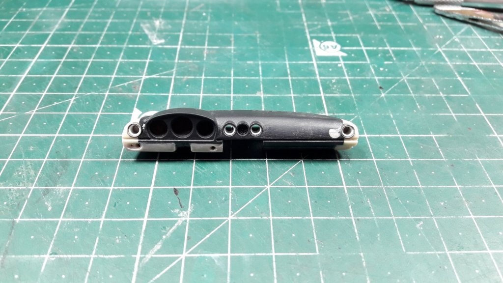

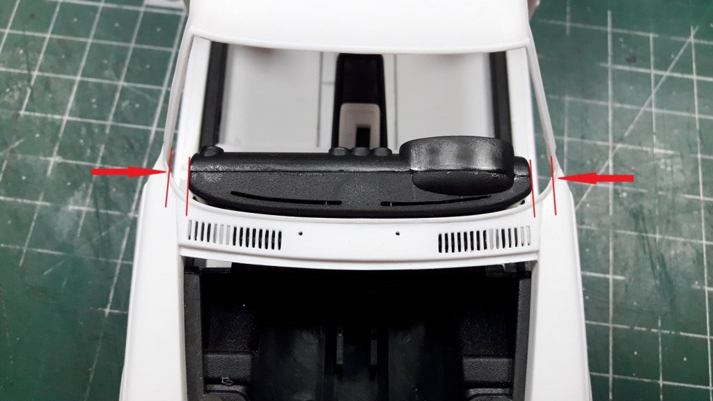

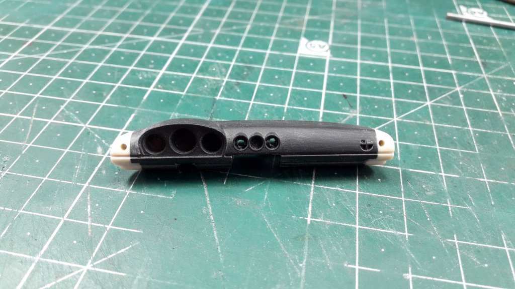

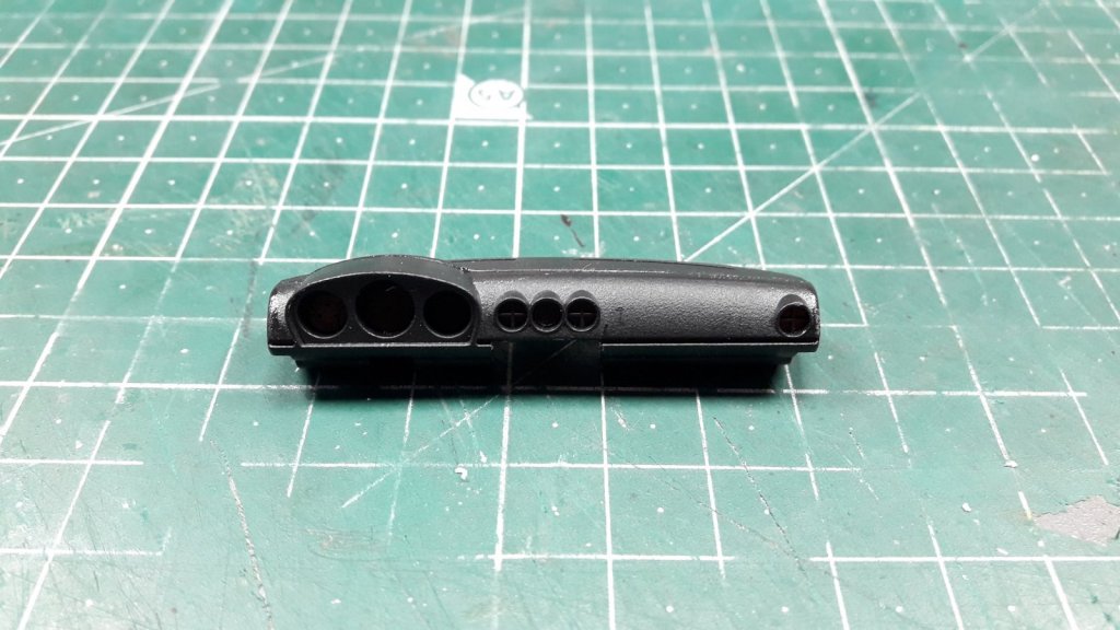

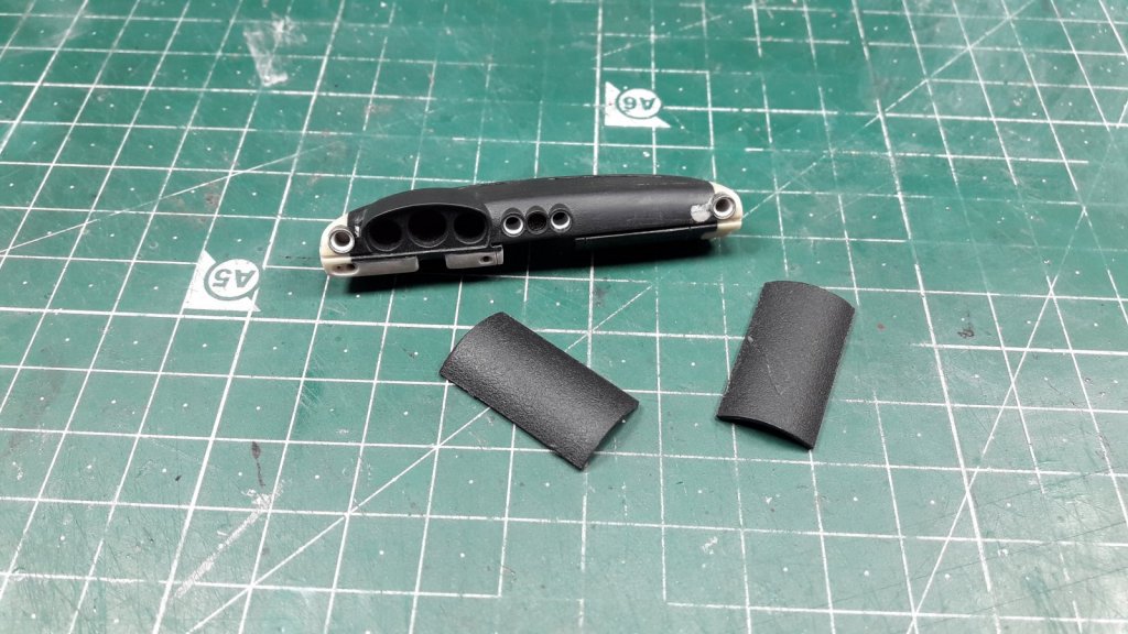

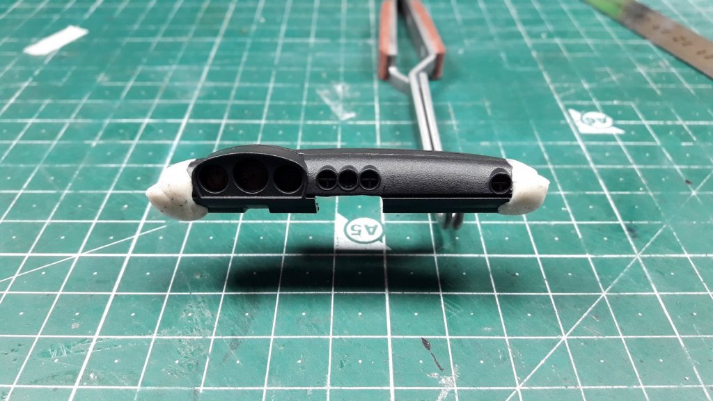

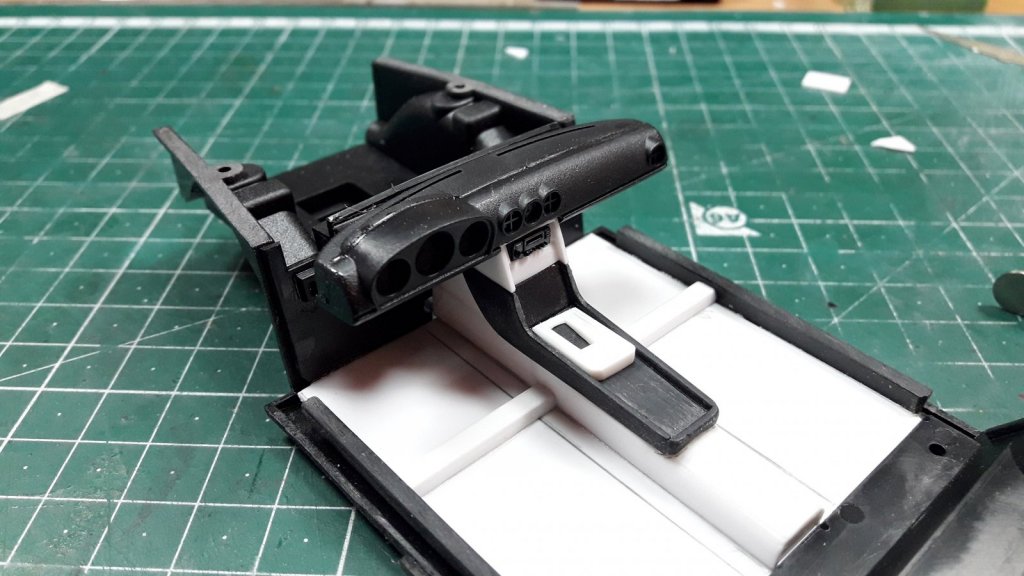

Популярный пост Tolibass 7400 Опубликовано 10 Nov 2019, 18:44:15 Автор Популярный пост Жалоба Поделиться Опубликовано 10 Nov 2019, 18:44:15 Привет парни! Вот очередное обновление, как то так сложилось что все обновления выходят по воскресеньям. Среди недели, пилим, а в выходные пишем. )) @PETERSON Миша, спинки и подголовники нарастил ещё неделю назад, я тоже думаю что они тонковаты, теперь они ждут своего часа на обработку. )) В этот раз работы проводились над торпедой. Если приложить торпеду к изгибу лобового стекла, то в реальности не хватает по 4 мм с каждой стороны. Вот сама торпеда , внешне она конечно имеет приближённое сходство с оригиналом. На края накидал 2к шпаклёвку, для добора недостающей длины. Придал новую форму, разметил новые воздушные каналы. Дальше было очень интересно, рассверлил отверстия, и вклеил трубки от антенны с двух сторон, и так как они оказались пустотелыми, решил и высверлить и центральные тоже, потом вклеил белые пластиковые трубки с небольшим углублением, на них потом будет оперяться травлёные решётки, потом добавил под приборкой место под замок зажигания справа и под переключатель света и дроссельную заслонку слева, их как раз будет хорошо видно при открытой двери. Прикинул как это будет выглядеть с центральной консолью. И тут я понял что чего-то не хватает. Торпеда казалась слишком плоской, и расстояние от пола до торпеды было как то великовато, в ход пошли те самые обрезки, из отсека под батарейки. Решил из них сделать продолжение торпеды аж до моторного щита. Вот те самые обрезки. Приклеил и заполнил внутреннюю часть шпаклёвкой, для жёсткости. )) Вот теперь это выглядит так. Результатом я очень доволен, теперь торпеда приобрела объёмность стала более монолитной. Вот на этом пока всё. Всем хорошего вечера! 33 Ссылка на сообщение Поделиться на другие сайты
