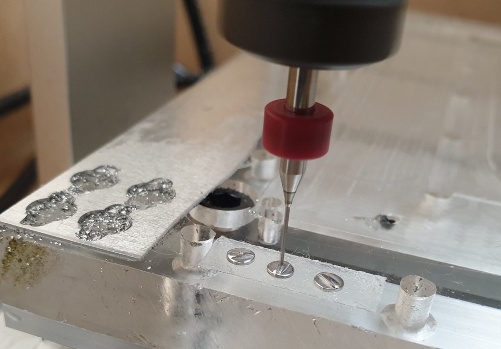

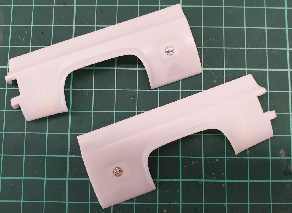

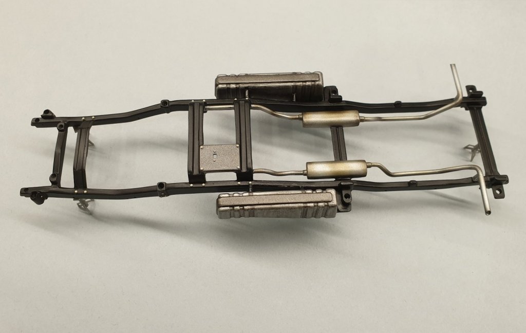

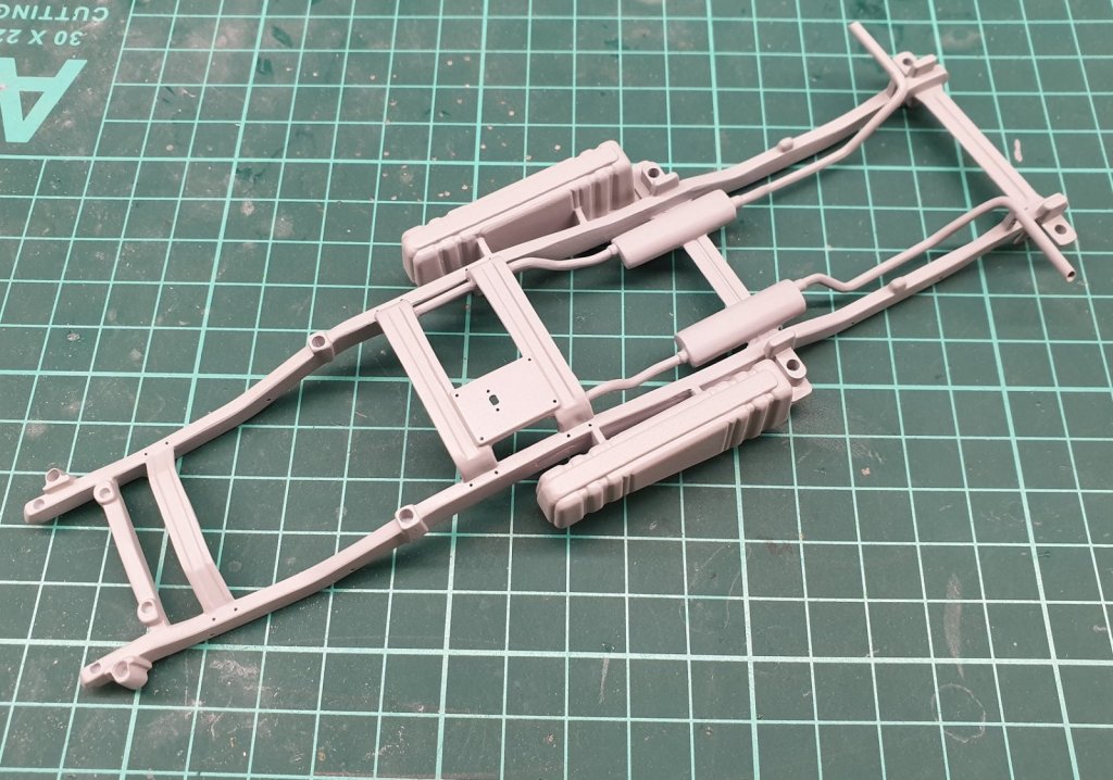

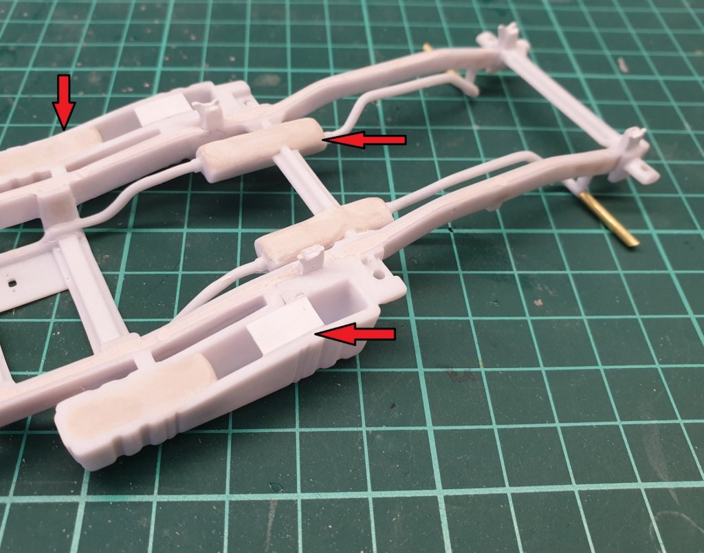

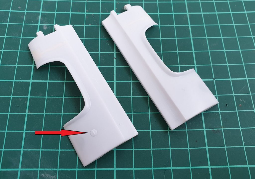

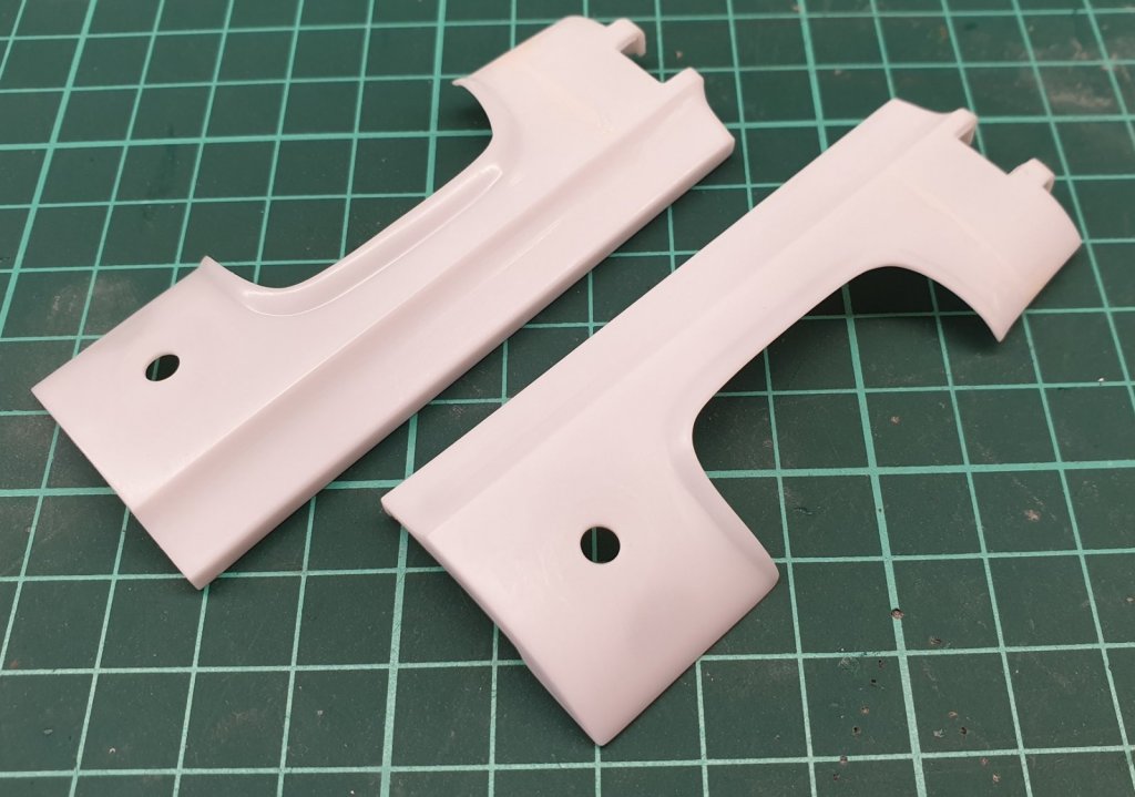

Популярный пост Silent123 3054 Опубликовано 18 Apr 2020, 10:51:21 Автор Популярный пост Жалоба Поделиться Опубликовано 18 Apr 2020, 10:51:21 Микро апдейт. Некоторые вещи лучше предусмотреть за ранее. На раме предусмотрены два бензобака, а заливная горловина только на одном борту. Может конечно так и нужно, но решил поставить заливные горловины на оба борта. Высверлил отверстия на обоих бортах симметрично. Потом немного поточил, шлифовал, полировал и сверлил алюминий. С запасом. В итоге получились две металлические заливные пробочки. 19 Ссылка на сообщение Поделиться на другие сайты
Популярный пост 4auka 2808 Опубликовано 18 Apr 2020, 10:55:33 Популярный пост Жалоба Поделиться Опубликовано 18 Apr 2020, 10:55:33 Понабрали техники...Старовером себя ощущаю уже ) Крутяк крутецкий! 8 Ссылка на сообщение Поделиться на другие сайты
John Wick 4104 Опубликовано 18 Apr 2020, 11:46:26 Жалоба Поделиться Опубликовано 18 Apr 2020, 11:46:26 Михаил, все металлические детали типа бампера и другое, будут выточены? Ссылка на сообщение Поделиться на другие сайты
Silent123 3054 Опубликовано 18 Apr 2020, 12:10:54 Автор Жалоба Поделиться Опубликовано 18 Apr 2020, 12:10:54 @John Wick Роман, нет. Это трудоемко и смысла нет. Качество и конструкция станка и не позволяют делать что-то экстраординарное. Для декоративных мелочей средних размеров - вполне подходящий девайс. По применению станочка в рамках проекта, есть идеи еще по двум декоративным элементам из металла, но если получится реализовать. И по пластику кое-что думаю сделать, зависит от наличия подходящих фрез. Увидим. Ссылка на сообщение Поделиться на другие сайты
John Wick 4104 Опубликовано 18 Apr 2020, 12:43:21 Жалоба Поделиться Опубликовано 18 Apr 2020, 12:43:21 23 minutes ago, Silent123 said: @John Wick Роман, нет. Это трудоемко и смысла нет. Качество и конструкция станка и не позволяют делать что-то экстраординарное. Для декоративных мелочей средних размеров - вполне подходящий девайс. По применению станочка в рамках проекта, есть идеи еще по двум декоративным элементам из металла, но если получится реализовать. И по пластику кое-что думаю сделать, зависит от наличия подходящих фрез. Увидим. Так можно дойти и до изготовления всего набора на станке))) Сам работал на подобном станке достаточно давно. Если не секрет - какие есть фрезы в наличии (диаметр и форма) и какая рабочая зона? Ссылка на сообщение Поделиться на другие сайты
Silent123 3054 Опубликовано 18 Apr 2020, 13:25:05 Автор Жалоба Поделиться Опубликовано 18 Apr 2020, 13:25:05 Для фрезеровки пластика и алюминия пользуюсь однозаходными концевыми. Диаметр от 1 мм и выше, но миллиметровые кончились, поломались:), крышки вырезал диаметром 1,5мм. Гравировку и 3d пока не осваивал. Есть еще концевая сферическая 0,5, хочу ей попробовать кое-что проработать. Куча концевых 0,1 мм, но по металлу они не идут, кончик быстро обламывается и пятно контакта уже 0,3-0,5 получается, они гравировальные по дереву. Короче эксперименты, подбор оборотов, подачи и т.д. под каждую фрезу и материал. 1 Ссылка на сообщение Поделиться на другие сайты

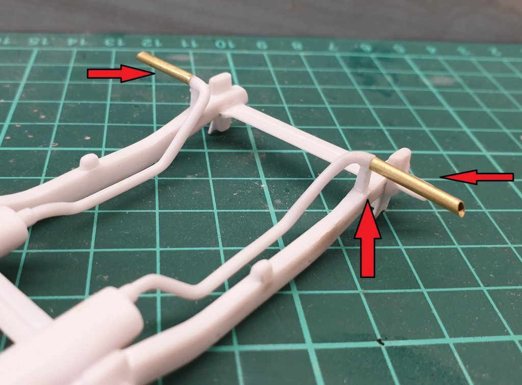

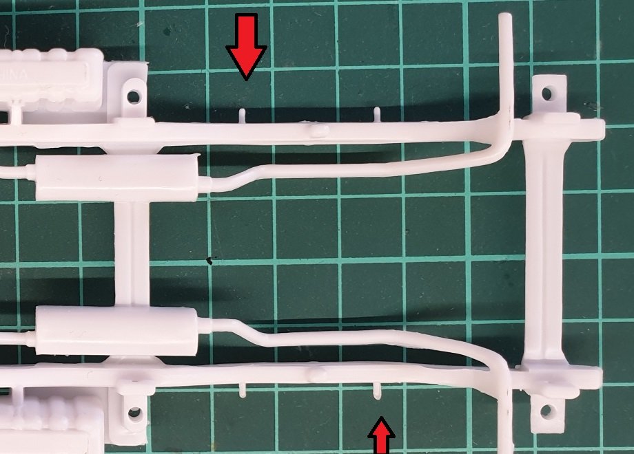

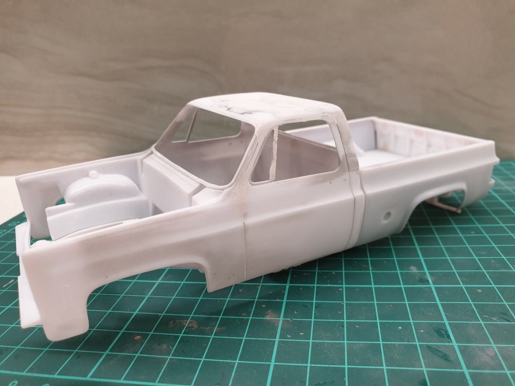

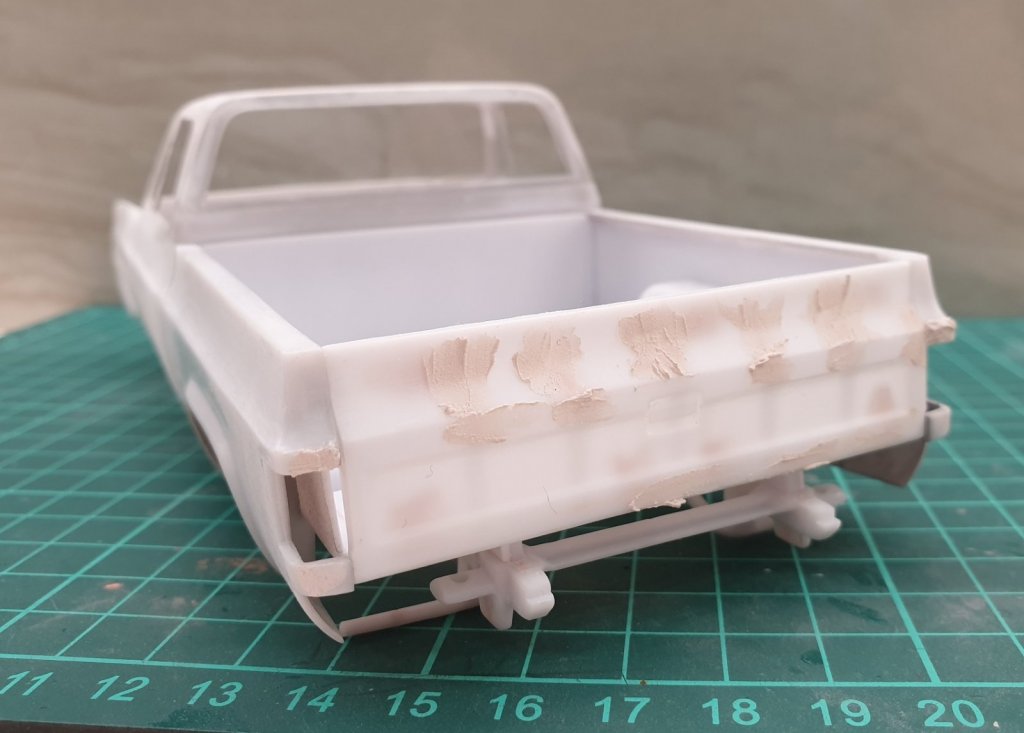

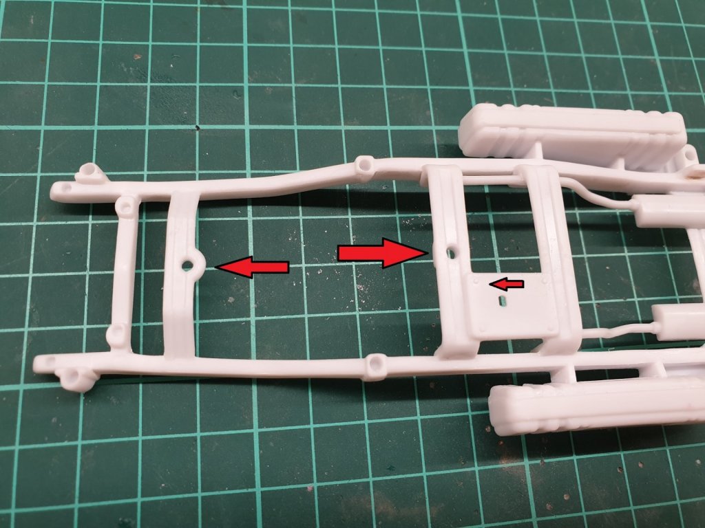

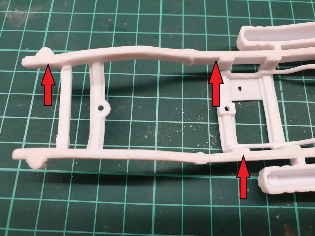

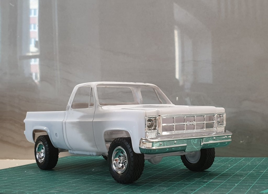

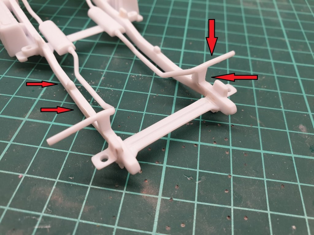

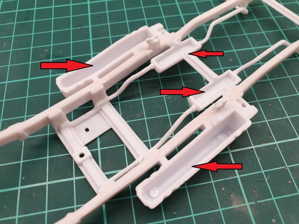

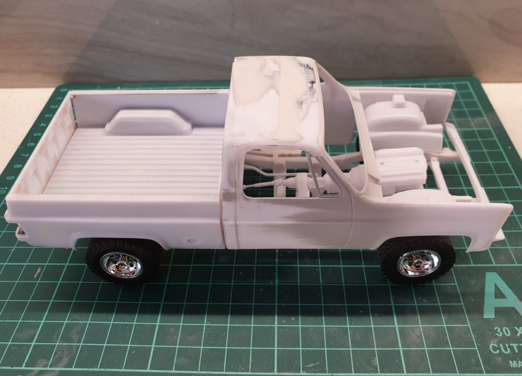

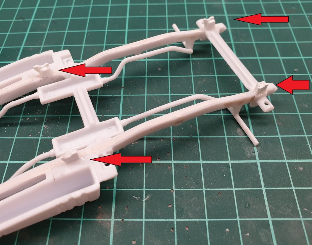

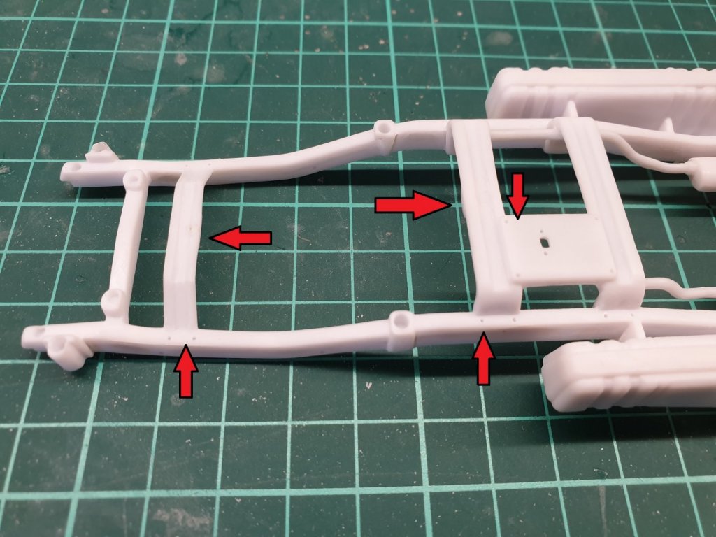

Популярный пост Silent123 3054 Опубликовано 24 Apr 2020, 10:39:44 Автор Популярный пост Жалоба Поделиться Опубликовано 24 Apr 2020, 10:39:44 Обновлюсь. Процесс идет, но не слишком быстро, т.к. карантин не отменяет работу из дома. Так что с понедельника по пятницу те же самые рабочие будни, но без затрат времени на дорогу. Сложно показать какой-то "зрелищный" прогресс, т.к. потихоньку ковыряюсь то там, то тут, везде по чуть-чуть и больше это направлено на подгонку между собой крупных узлов. Тем не менее, кабина уже практически обрела свою исходную форму. Сложности ожидаются с перерезкой расшивки и чтобы она хоть как-то приблизилась по аккуратности к исходному варианту. Кузов был подсобран. Задний борт в наборе предлагается с возможностью открывания. Изначально планировал его вклеить намертво, но в процессе подгонки все же пока окончательно не отбросил идею с открыванием. Важный момент- подгонка деталей на раме, зазорчики плоскости и т.д. А можно даже и так. Ну а теперь чуть-чуть конкретики. Как ни странно, но рама потребовала значительного количества робот, как по устранению недостатков, так и по некоторым доработкам. Подгоняя кузов и кабину, пришлось немного переделать "кроватки" крепления кузова. Получилось чуть выше и со сдвигом вперед. Рама сама по себе была вся в утяжинах, но кроме их выравнивания на боковых плоскостях, так же заполнил шпаклевкой пустоты с верхней стороны. Отверстия в поперечных балках для крепления двигателя, мягко говоря, утрированы. Решил от них избавиться и поправить форму передней балки. Так же режил заменить имитацию болтиков поддона раздатки на нормальные болтики. На картинке исходный вариант. Вот так получилось в итоге. Для украшательтва насверлил дополнительных отверстий для болтиков. Изначально крепление амортизаторов предполагалось на отлитые вместе с рамой штыри. Решил их удалить и засверлить отверстия под болтики в этих местах. Труба глушителей выполнена в наборе достаточно тоненькой и естественно с глухими концами. Стоечки крепления выхлопа выпонены массивно и грубовато. В итоге стоечки сделал более изящными, а окончания выхлопа заменил на латунные трубочки, чуть больше в диаметре. С внутернней стороны резонаторы глушителей и баки выполнены пустотелыми. Решил заполнить резонаторы шпаклевкой, без фанатизма, так как их будет не видно. Остатки шпаклевки разложил в баки - своего рода балласт. В баках вклеил перемычки в видимых местах. Посчитал что раму больше допиливать не нужно, а значит можно грунтовать. Ну и наконец-то взял в руки аэрограф, после значительного перерыва. Задул раму в базовый черный полумат 16 Ссылка на сообщение Поделиться на другие сайты

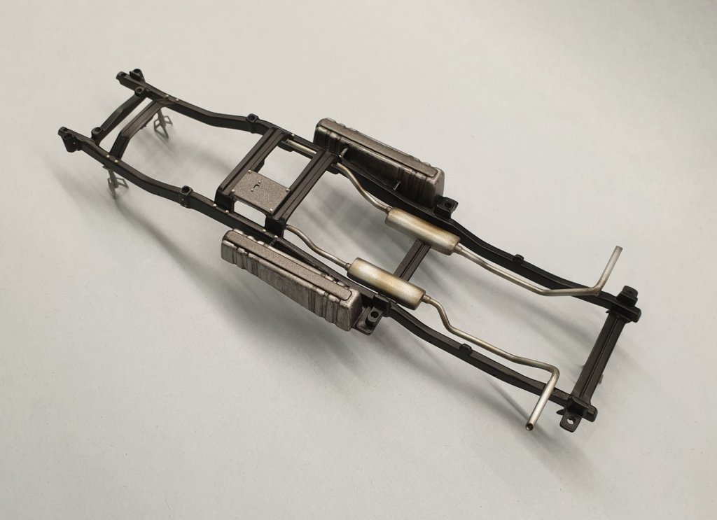

RBPencil 2655 Опубликовано 24 Apr 2020, 12:32:32 Жалоба Поделиться Опубликовано 24 Apr 2020, 12:32:32 На крыше, с левой стороны, видна твоя варка кабины((( надо грунтом задуть чтобы понять масштаб исправления. (это по второй фотографии). Рама хороша. Ссылка на сообщение Поделиться на другие сайты
Silent123 3054 Опубликовано 24 Apr 2020, 12:37:29 Автор Жалоба Поделиться Опубликовано 24 Apr 2020, 12:37:29 @RBPencil Да, Алексей, по фото не понятно куча наслоений пластика, клея и шпаклевки, я не грунтовал, но крыша почти ровная, лобовое и заднее стекла подогнаны. Все там хорошо. Проблема только с расшивкой, не люблю по шпаклевке и по переходам материаллов резать. Ссылка на сообщение Поделиться на другие сайты

RBPencil 2655 Опубликовано 24 Apr 2020, 17:30:58 Жалоба Поделиться Опубликовано 24 Apr 2020, 17:30:58 4 часа назад, Silent123 сказал: @RBPencil Да, Алексей, по фото не понятно куча наслоений пластика, клея и шпаклевки, я не грунтовал, но крыша почти ровная, лобовое и заднее стекла подогнаны. Все там хорошо. Проблема только с расшивкой, не люблю по шпаклевке и по переходам материаллов резать. Значит это оптический обман, если стекла становятся как надо, то это очень хорошо. Ссылка на сообщение Поделиться на другие сайты

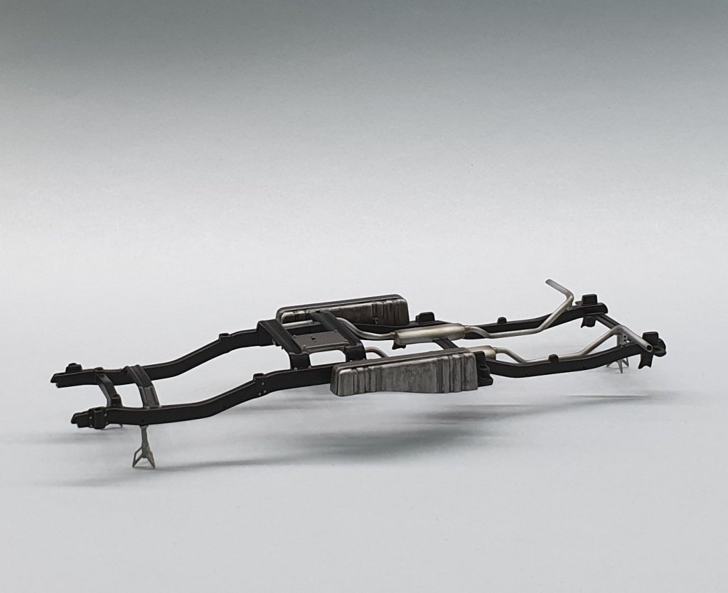

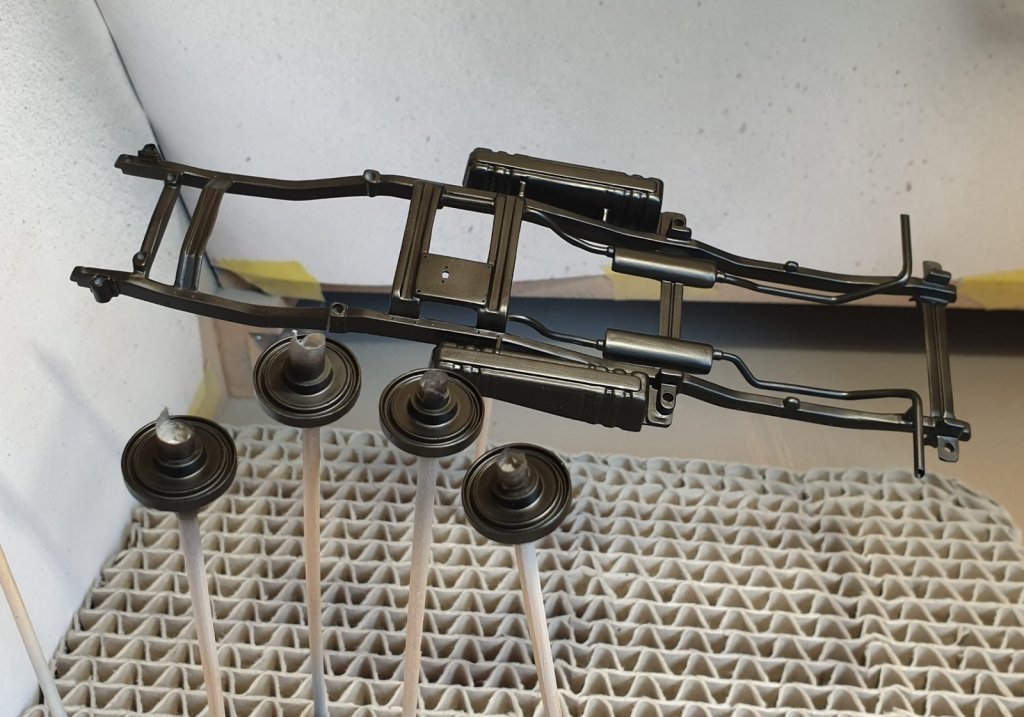

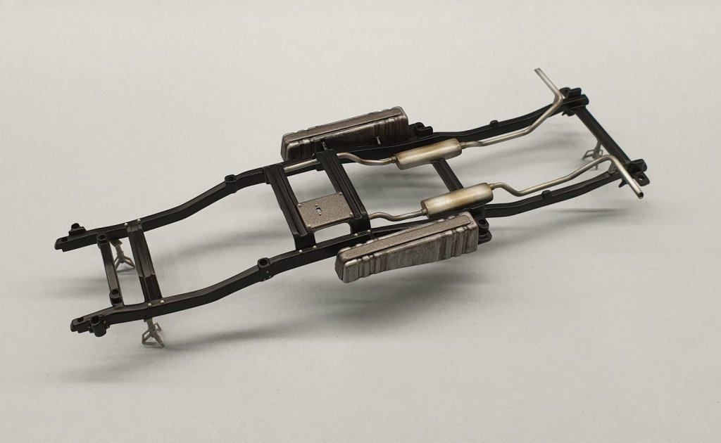

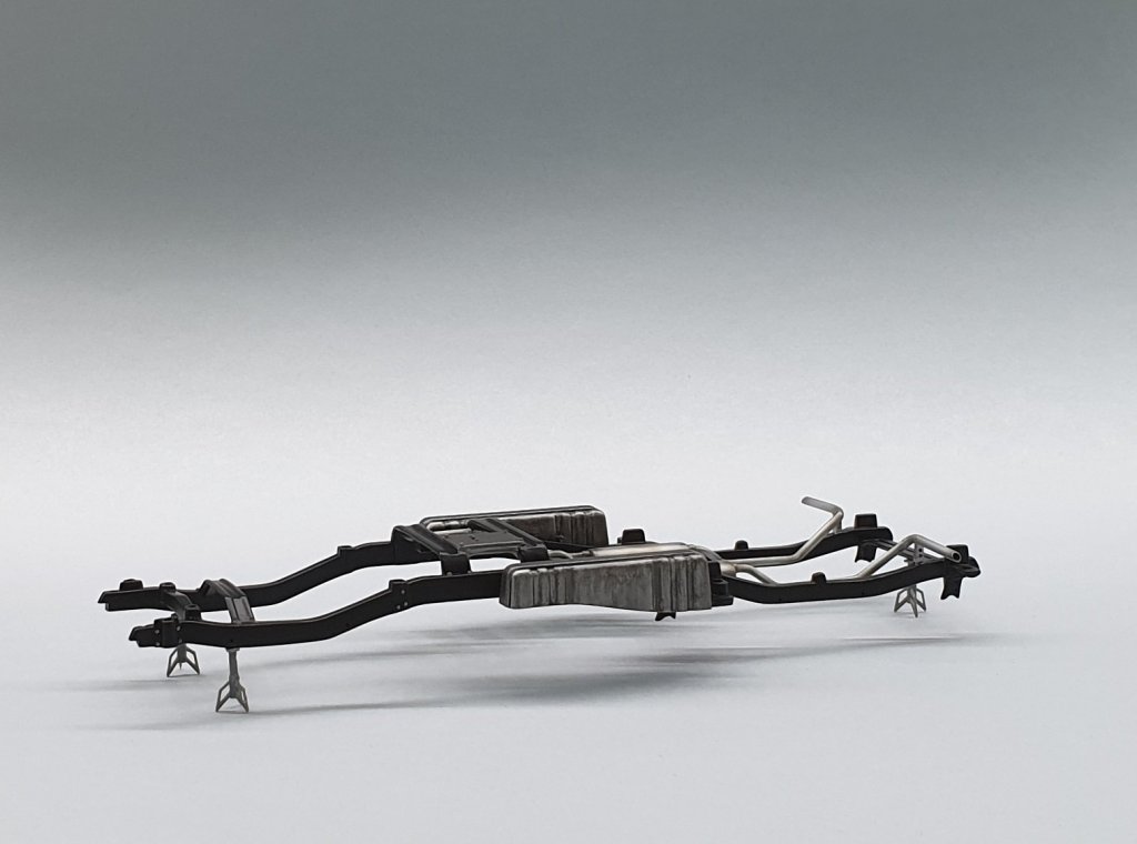

Популярный пост Silent123 3054 Опубликовано 25 Apr 2020, 18:15:31 Автор Популярный пост Жалоба Поделиться Опубликовано 25 Apr 2020, 18:15:31 Разукрасил раму. Как-то так 16 Ссылка на сообщение Поделиться на другие сайты
AeroMax 1357 Опубликовано 25 Apr 2020, 19:12:19 Жалоба Поделиться Опубликовано 25 Apr 2020, 19:12:19 Уже смотрится, как художественное произведение! 1 Ссылка на сообщение Поделиться на другие сайты
Driver 1215 Опубликовано 28 Apr 2020, 11:57:40 Жалоба Поделиться Опубликовано 28 Apr 2020, 11:57:40 Отличная рама получилась. Ссылка на сообщение Поделиться на другие сайты
Scale Motorsport 1050 Опубликовано 29 Apr 2020, 15:00:28 Жалоба Поделиться Опубликовано 29 Apr 2020, 15:00:28 Рама шикарно выглядит 1 Ссылка на сообщение Поделиться на другие сайты

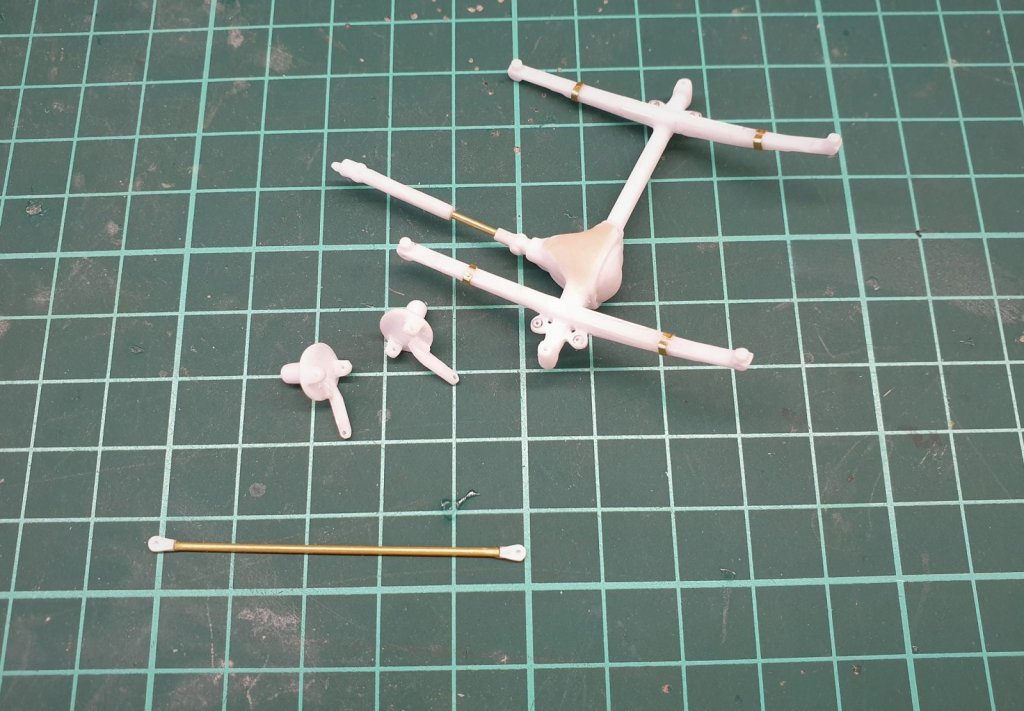

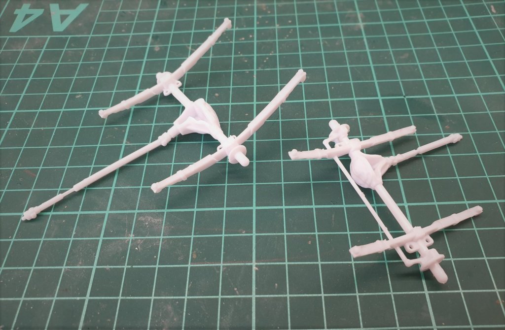

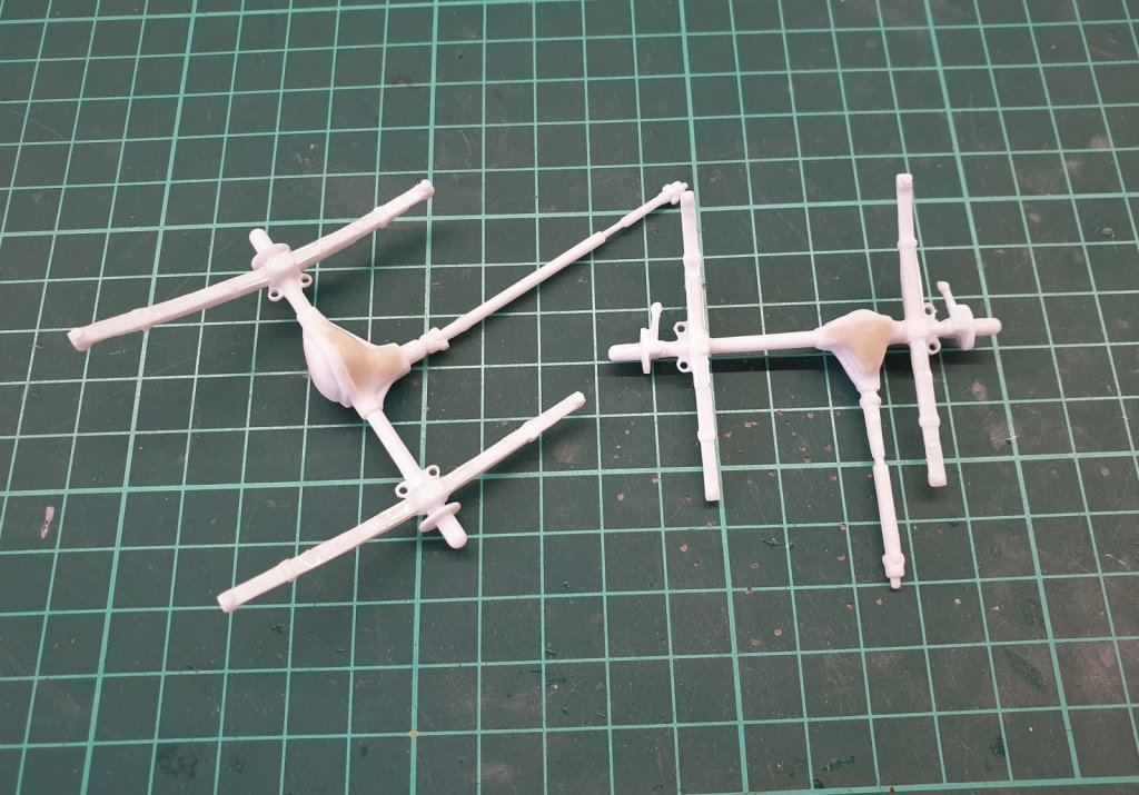

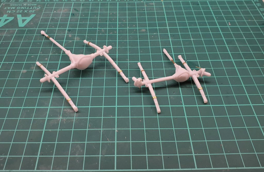

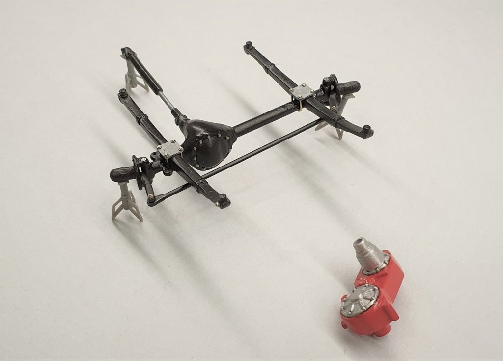

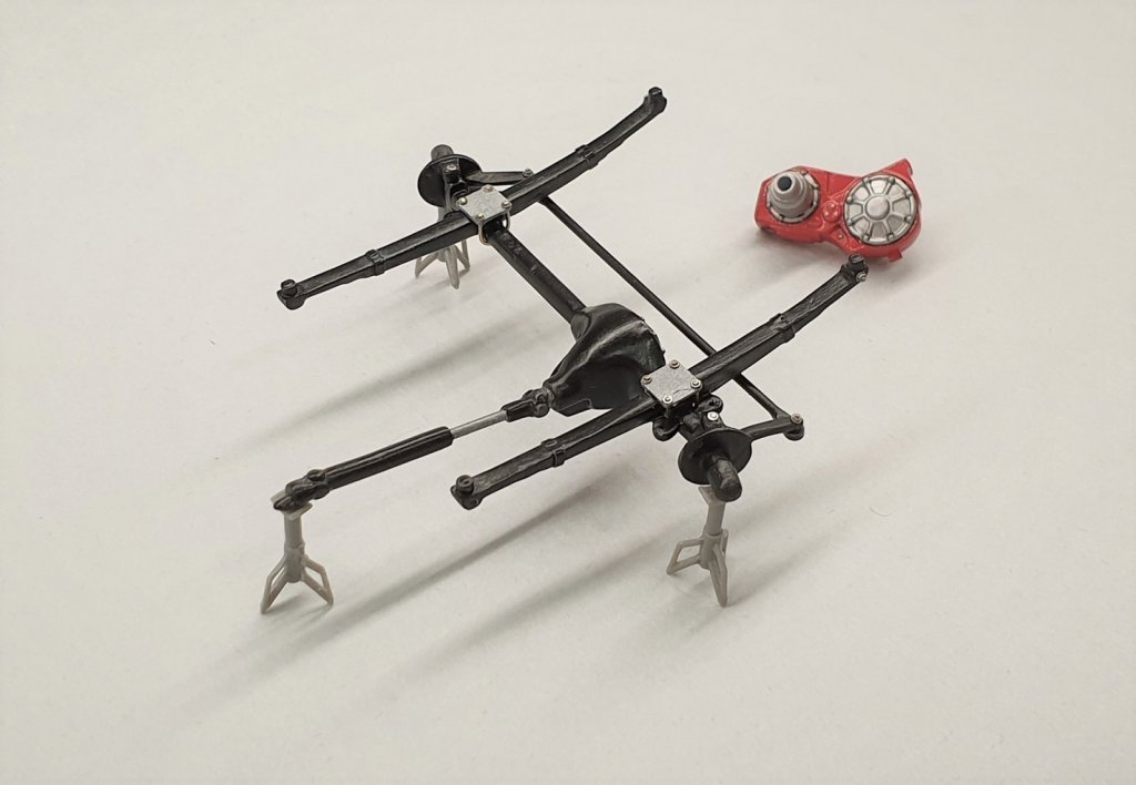

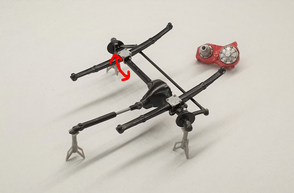

Популярный пост Silent123 3054 Опубликовано 24 May 2020, 19:27:08 Автор Популярный пост Жалоба Поделиться Опубликовано 24 May 2020, 19:27:08 (изменено) Обновлюсь. Три недельки не прикосался к киту, самоизолировался на даче - там другие "конструкторы". И так продолжу с ходовой частью. Сегодня речь пойдет про мосты. Китовые заготовки выглядели не очень. Ключевые претензии - пустотелые редукторы и "особенности " литья в зоне пересечения моста и рессор. Пустоты редукторов заполнил эпоксидкой. Рессоры постарался выровнять пластиком Потом подумал, и решил что проще сточить выступающие элементы и заменить латунью и проволочками. Трубочки в карданах - вынужденная мера, тоненький пластик обломился, пришлось менять Передний мост решил сделать поворотным. Отрезал кулаки, изготовил новые рычаги и тягу. Уши крепления амортизаторов значительно уменьшены, отверстия в них так же. На станке вырезал площадки, стремянки из проволоки. Ну а теперь результат на примере переднего моста, задний выглядит примерно так же. Да, так же подготовил еще и раздатку. ПС: Рессоры черные, но метализированы карандашиком. На фото не видно. ППС: Аккуратности все же не хватает - самокритика:) Изменено 24 May 2020, 20:06:25 пользователем Silent123 18 Ссылка на сообщение Поделиться на другие сайты

cuba_13 3616 Опубликовано 25 May 2020, 08:46:56 Жалоба Поделиться Опубликовано 25 May 2020, 08:46:56 Возможно я ошибаюсь, но мне кажется, что уши должны быть снизу, а само крепление сверху... Ссылка на сообщение Поделиться на другие сайты
Silent123 3054 Опубликовано 25 May 2020, 09:21:12 Автор Жалоба Поделиться Опубликовано 25 May 2020, 09:21:12 (изменено) 34 минуты назад, cuba_13 сказал: Возможно я ошибаюсь, но мне кажется, что уши должны быть снизу, а само крепление сверху... Ошибаешься Роман. Может быть и так и так. Изначально отлито было именно в комбинации как я сделал. Повторил как было, только проволокой. Изменено 25 May 2020, 09:21:53 пользователем Silent123 2 Ссылка на сообщение Поделиться на другие сайты
cuba_13 3616 Опубликовано 25 May 2020, 09:41:48 Жалоба Поделиться Опубликовано 25 May 2020, 09:41:48 Понял, буду знать, что можно и так и так. Ссылка на сообщение Поделиться на другие сайты
RBPencil 2655 Опубликовано 25 May 2020, 17:32:46 Жалоба Поделиться Опубликовано 25 May 2020, 17:32:46 7 часов назад, cuba_13 сказал: Понял, буду знать, что можно и так и так. Года два назад, а то и три уже обсуждали, и ты принимал активное участие.... Наверно забыл)))) Михаил, скажи, а не сильно много блеска или это освещение такое? 1 Ссылка на сообщение Поделиться на другие сайты
Silent123 3054 Опубликовано 26 May 2020, 07:57:54 Автор Жалоба Поделиться Опубликовано 26 May 2020, 07:57:54 14 часов назад, RBPencil сказал: Михаил, скажи, а не сильно много блеска или это освещение такое? Краска полуглянец, вживую не так сильно блестит. Рессоры отсвечивают- натерты карандашиком. Я еще подумаю, может как-то поправлю. Нужно было раму наверно матовым красить для добавления разных фактур. Не то чтобы сливается все, но скучновато чуть получилось. 1 Ссылка на сообщение Поделиться на другие сайты
