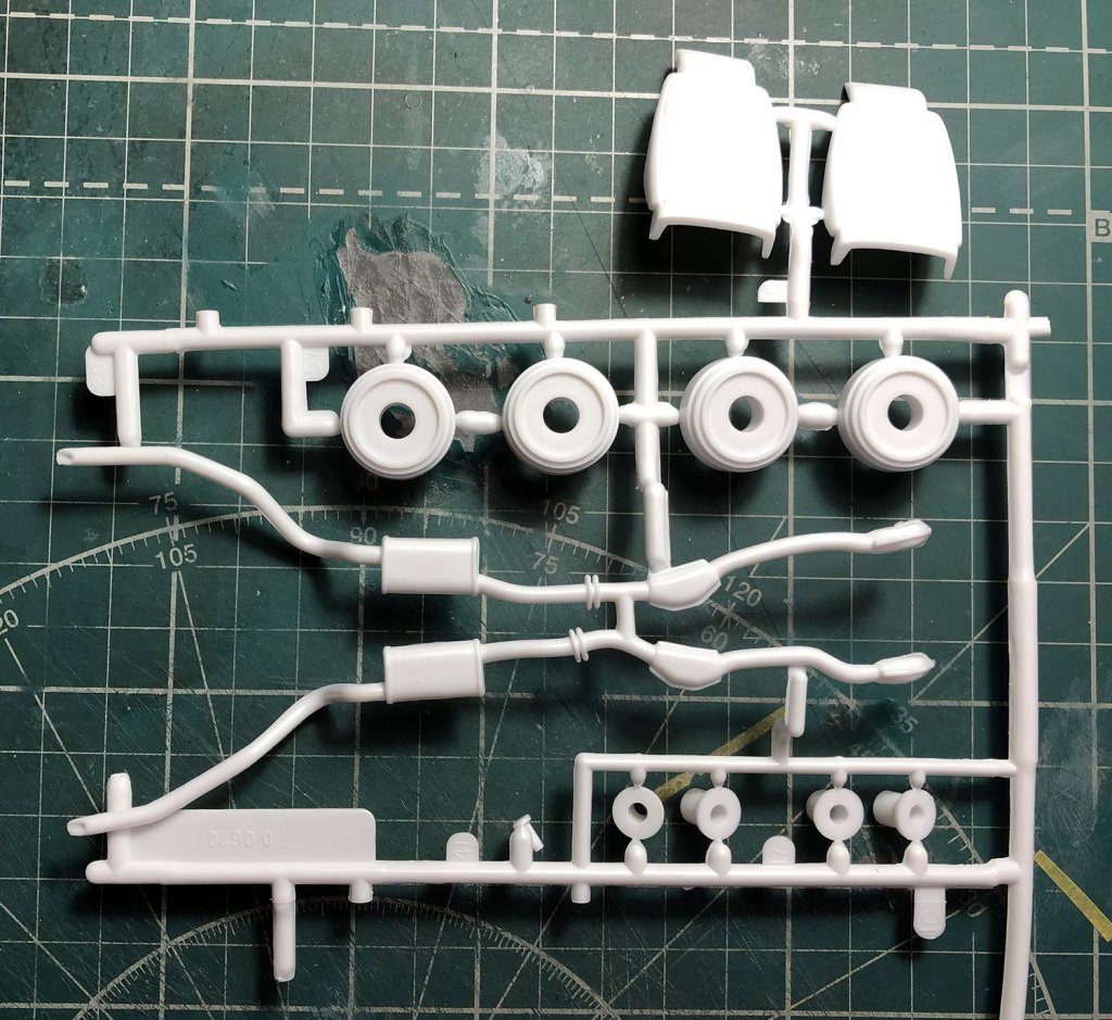

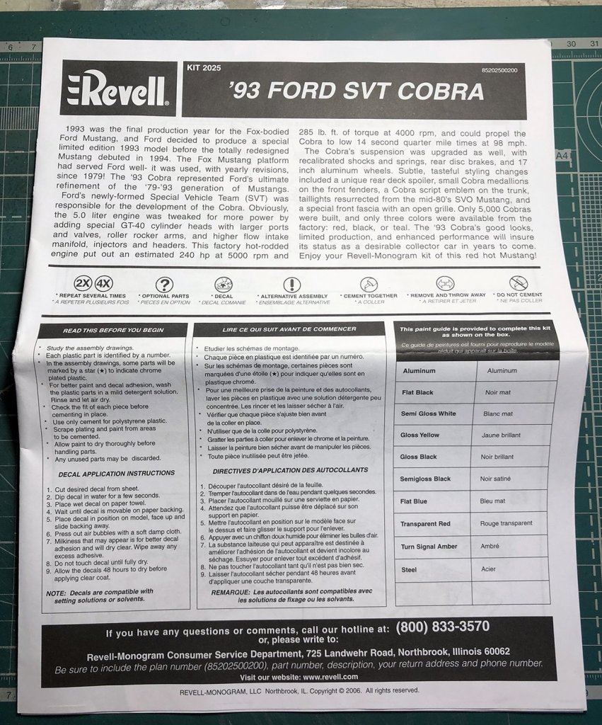

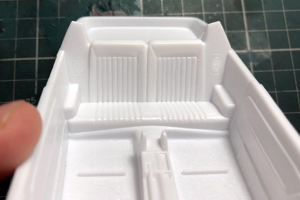

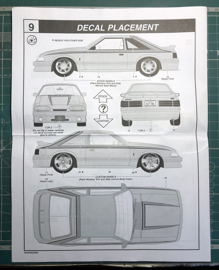

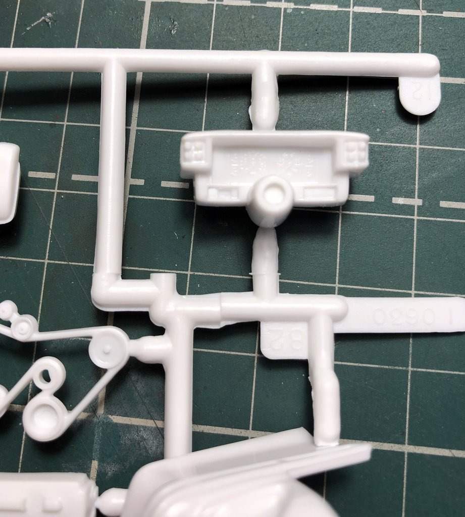

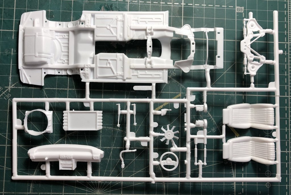

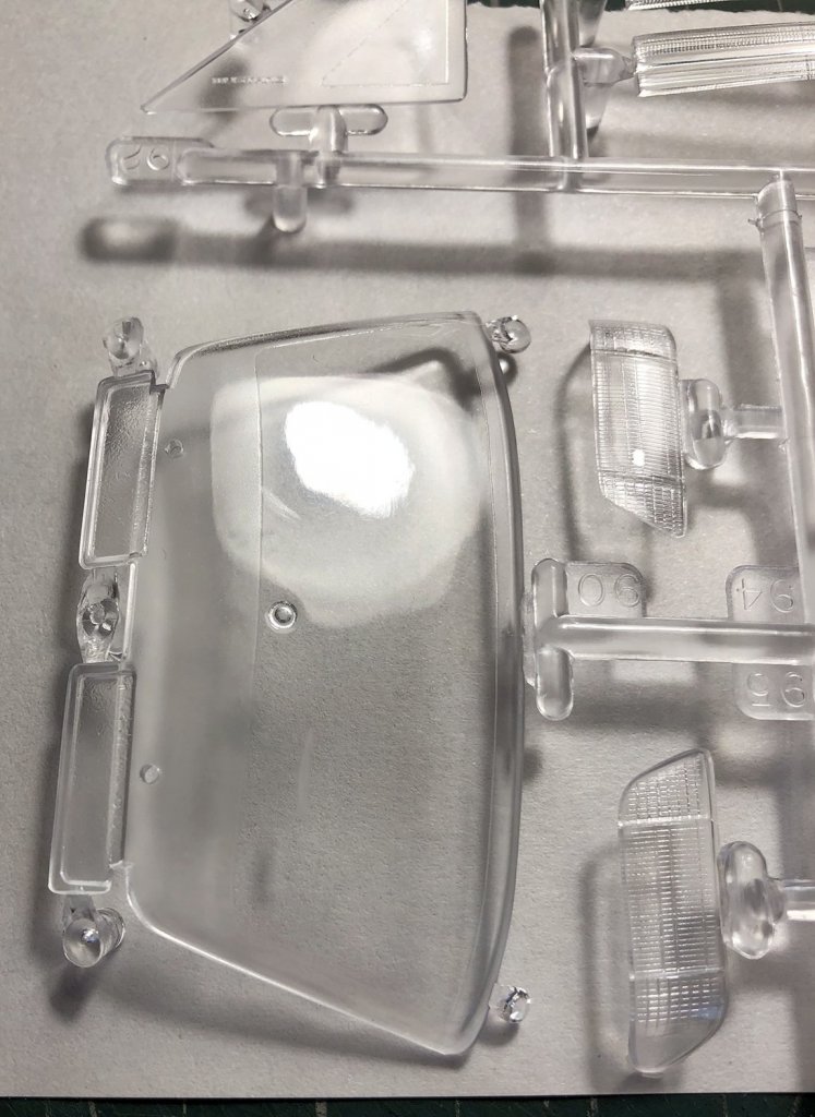

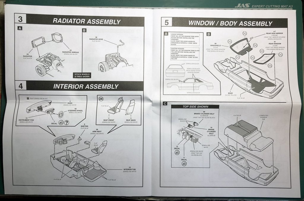

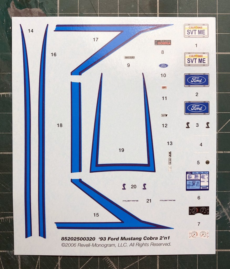

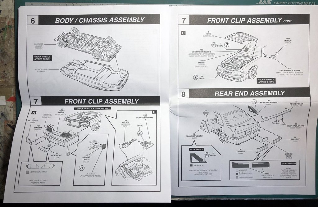

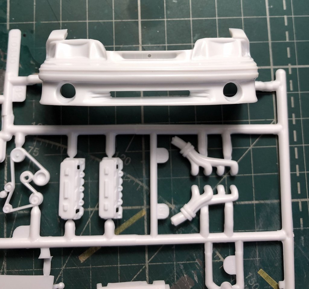

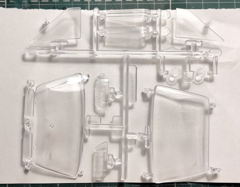

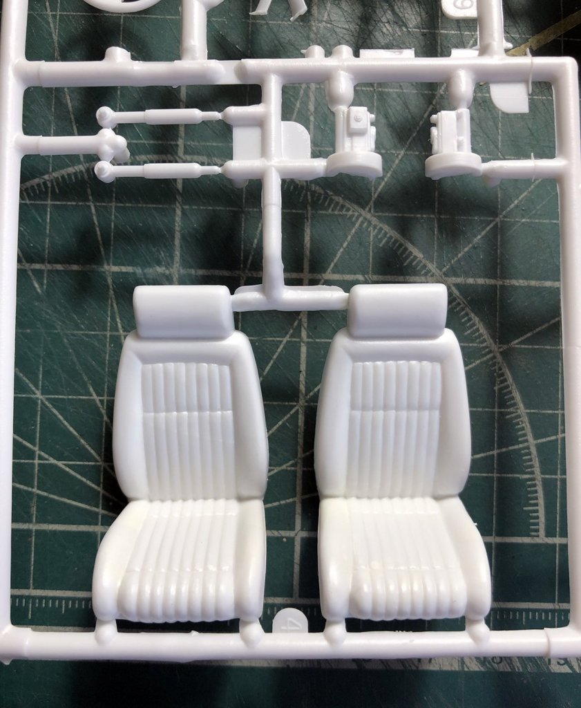

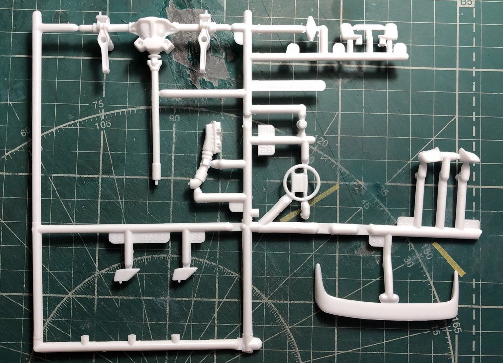

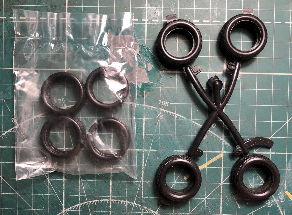

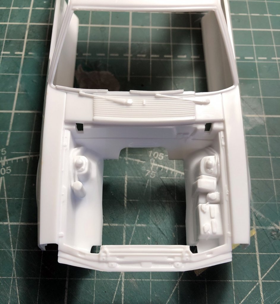

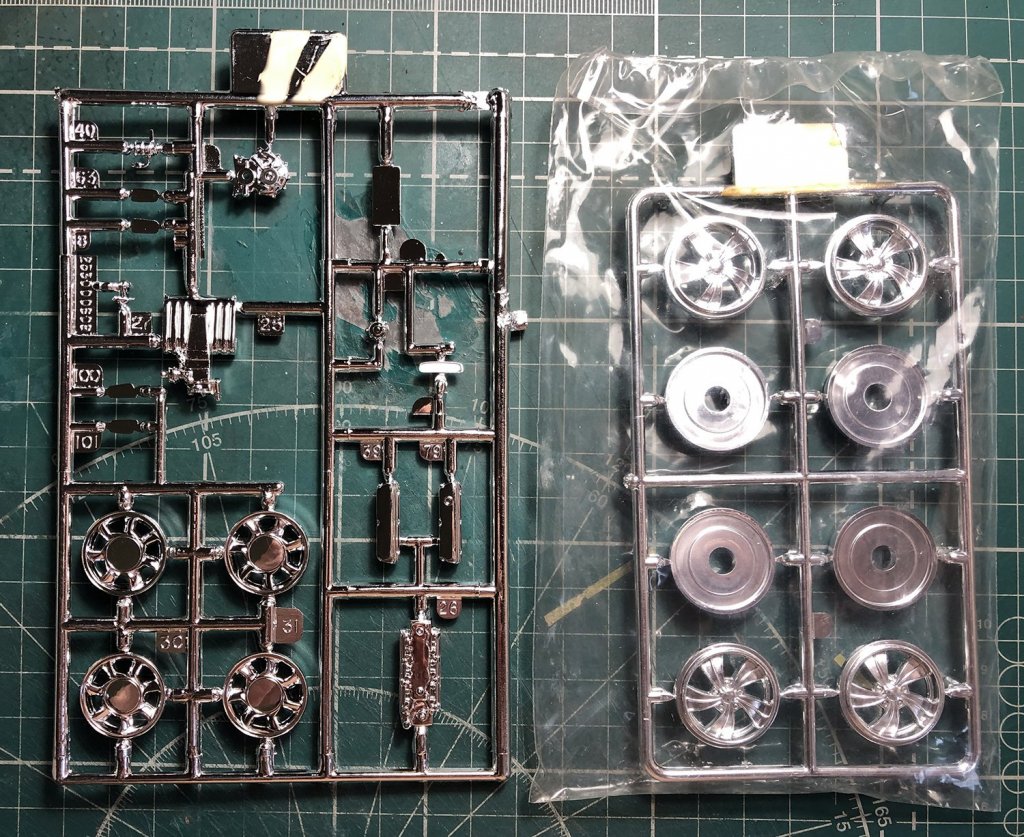

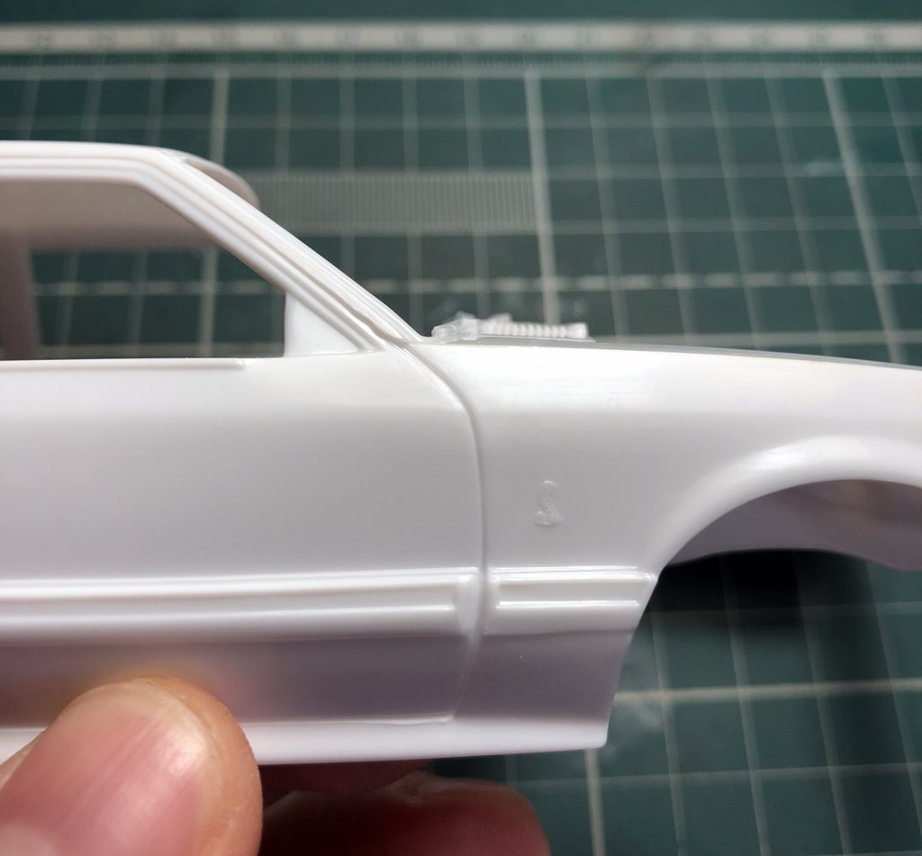

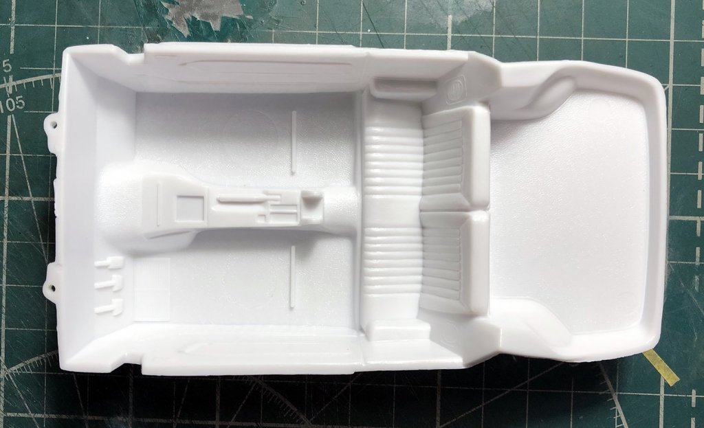

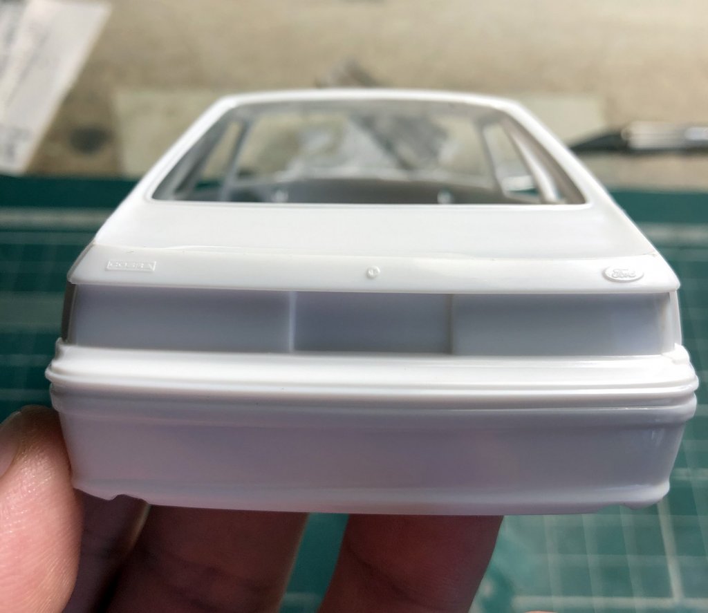

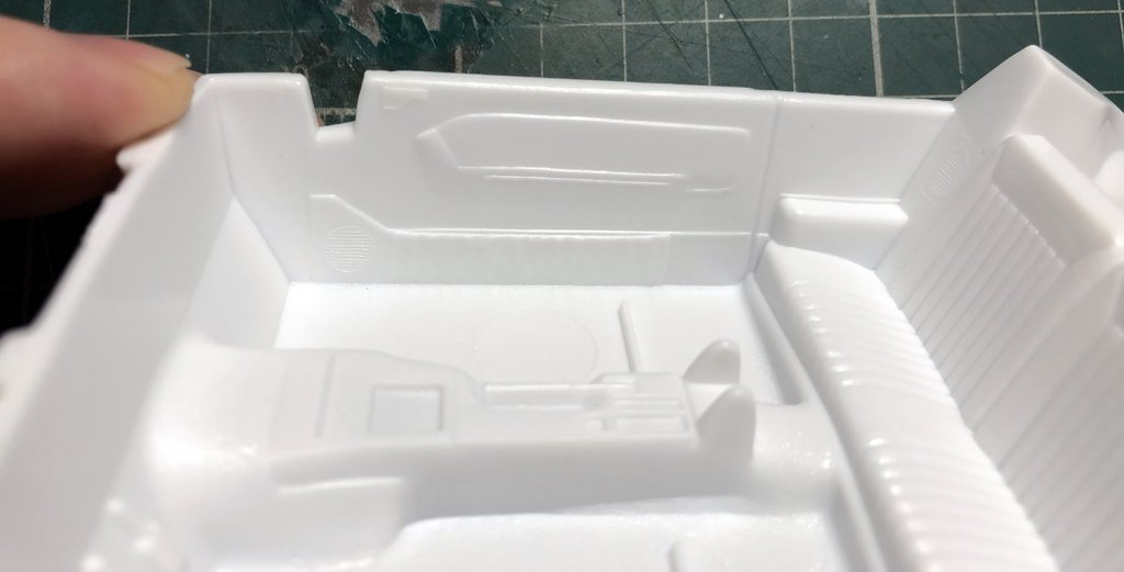

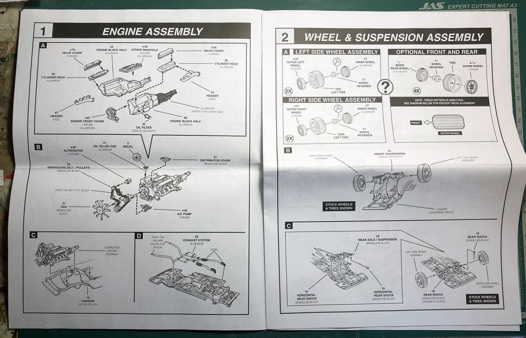

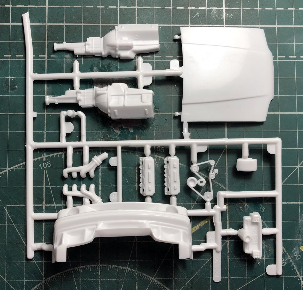

Популярный пост cuba_13 3616 Опубликовано 26 Apr 2020, 11:05:40 Популярный пост Жалоба Поделиться Опубликовано 26 Apr 2020, 11:05:40 (изменено) Как можно убрать расстройство от съеденного растворителем кузова? Правильно, новой постройкой. Фоксу быть в моей коллекции! Более позднему, но быть. Вот такую коробочку будем строить. Последний год выпуска Foxbody. Кузов очень порадовал. Обалденные шильдики на нём! Жаль, конечно, что аккумулятор уже отлит, но ничего, это не смертельно. Ну и остальные литники. Часть торпеды с контрольно-измерительными приборами порадовала, что можно её вручную раскрасить, хорошо отлита. Забавно, что задний мост частично повторяет его старшего собрата из прошлой кобры, разве что тут кардан вместе отлит. Днище красивое. Второй руль в наборе, о котором с инструкции ни слова. Сидушки отпад. Ванна салона единая с дверными картами, но они очень и очень хорошо детализированы несмотря на их плоскость. Остекление также несказанно порадовало тем, что сразу сделаны места под шелкографию, ничего не нужно из головы выдумывать, замаскировал и задул. Правда на лобовом какая-то лажа, как будто теранули растворителем, но мы это заполируем. 2 набора резины, сток и низкопрофильная, которая сразу идёт в долгий ящик Хром литник, пакет с конскими дисками для низкопрофильной не вскрывал, они тоже отправляются на склад. Декали. Несмотря на отлитые шкалы на топеде даны 2 вида приборов, забавно. Ну и под завершение инструкция. На этом пока всё, пойду готовить детали. Изменено 26 Apr 2020, 14:18:27 пользователем cuba_13 7 Ссылка на сообщение Поделиться на другие сайты

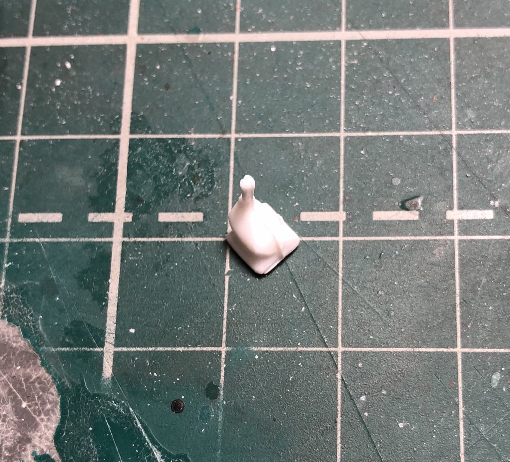

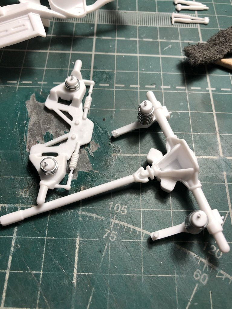

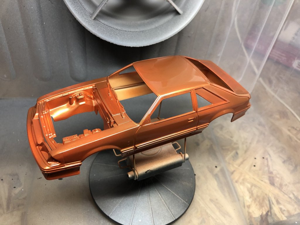

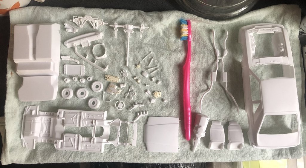

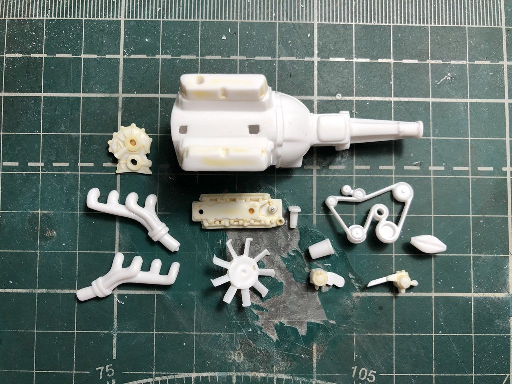

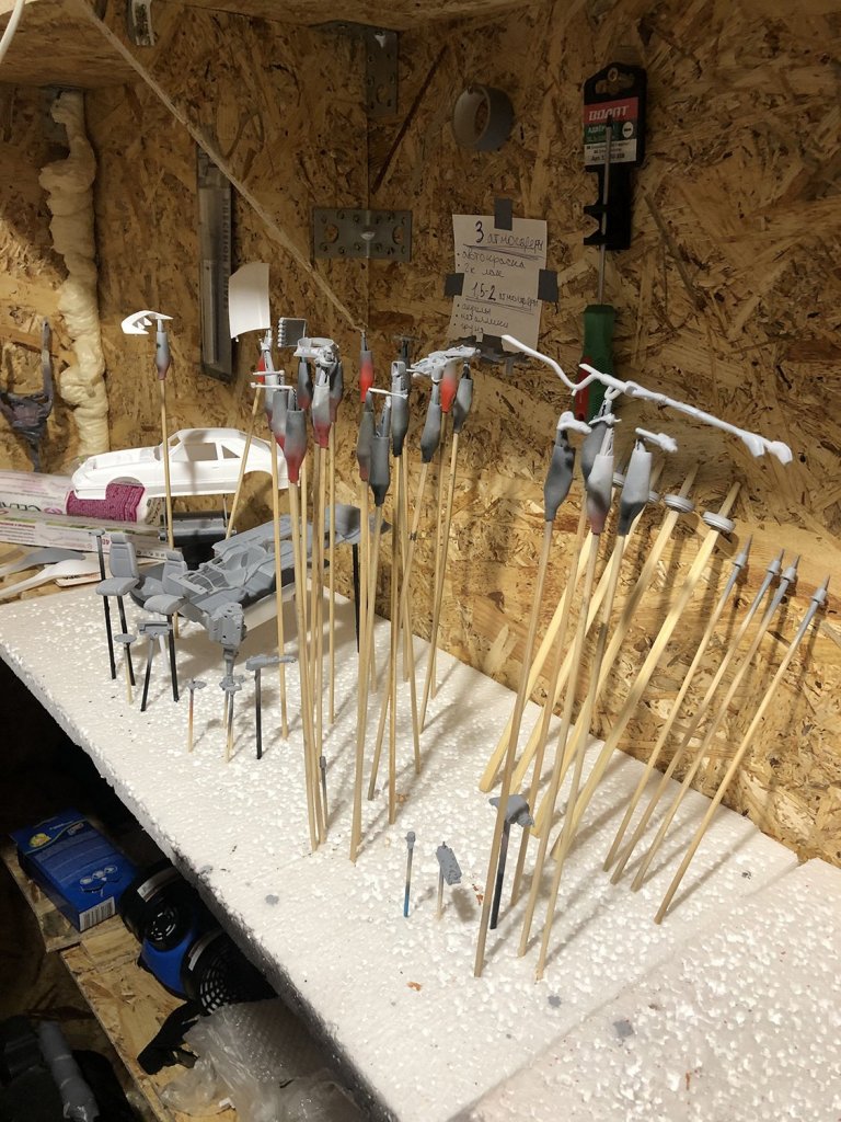

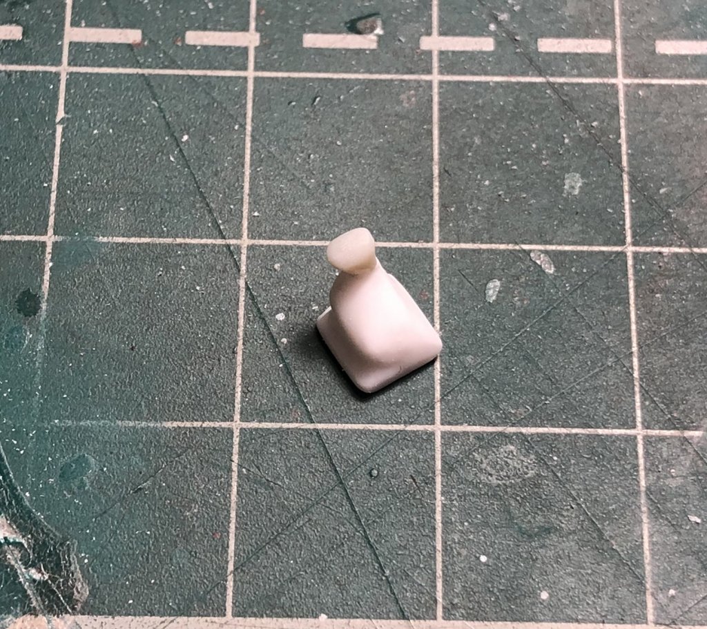

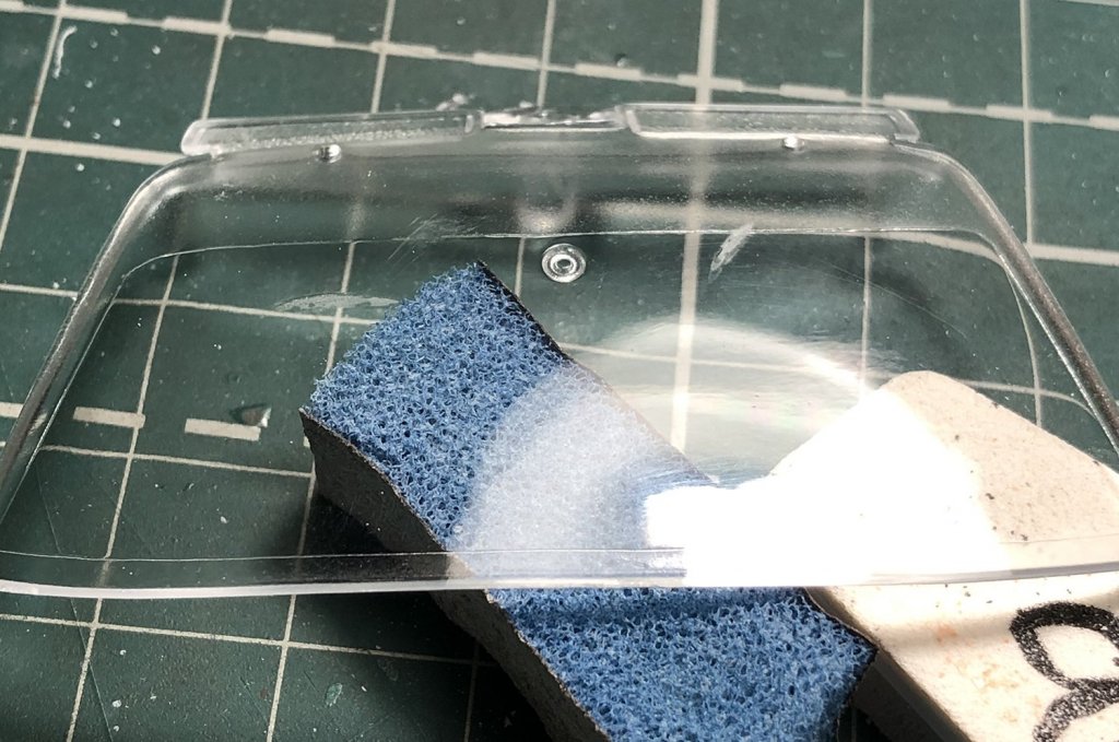

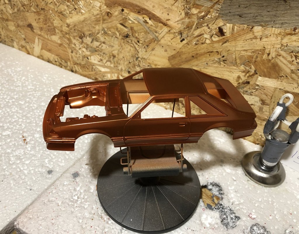

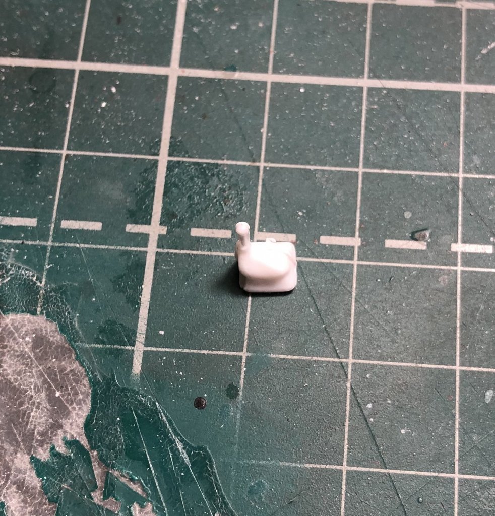

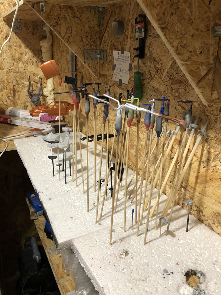

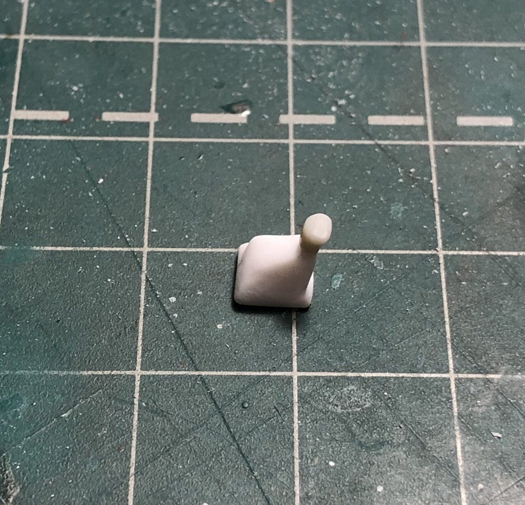

Популярный пост cuba_13 3616 Опубликовано 17 May 2020, 11:06:32 Автор Популярный пост Жалоба Поделиться Опубликовано 17 May 2020, 11:06:32 Что-то давненько я не обновлялся. Двигатель обработан и готов к дальнейшим работам. Сделал крепления для генератора и второго его брата, чтобы не висели в воздухе. Сделал из проволоки пружины для подвески, в оригинальном авто они именно на этих местах. То, что нам дает Ревелл для рычага АКПП просто ни в какие ворота не лезет. Слов нет. Срезаем и меняем на адекватный. Поработал с 2 царапинами, которые были на переднем лобовом из коробки. Это фото до работ. После будет уже на финальном фотосете. Все детальки помыты и готовы к покраскам. Грунтанул. Покрасил. Цвет отпадный! Оранжевый металлик от Тамии серии LP. Ну и под лаком от Zero Paints. На этом пока всё. 12 Ссылка на сообщение Поделиться на другие сайты
Tolibass 7400 Опубликовано 17 May 2020, 11:21:53 Жалоба Поделиться Опубликовано 17 May 2020, 11:21:53 Классно! А что за номер баночки? Рома не спеши, дай лаку высохнуть. Отличный цвет, посмотреть бы при дневном свете. 1 Ссылка на сообщение Поделиться на другие сайты
TheYellowHB 798 Опубликовано 17 May 2020, 12:14:03 Жалоба Поделиться Опубликовано 17 May 2020, 12:14:03 У пружин витков так много, что работать они не смогут. Цвет - Metallic orange? Это который для GT86 сделали. 1 Ссылка на сообщение Поделиться на другие сайты
E266AA 201 Опубликовано 17 May 2020, 12:41:22 Жалоба Поделиться Опубликовано 17 May 2020, 12:41:22 Рома, классно! Цвет хорош. Где покупаешь Zero? 1 Ссылка на сообщение Поделиться на другие сайты
cuba_13 3616 Опубликовано 17 May 2020, 14:41:41 Автор Жалоба Поделиться Опубликовано 17 May 2020, 14:41:41 3 часа назад, Tolibass сказал: А что за номер баночки? Толя, LP-44 Metallic orange 2 часа назад, TheYellowHB сказал: Цвет - Metallic orange? Это который для GT86 сделали. Да, он. Насчет GT86, честно не в курсе. Понравился цвет и я его купил сразу))) 2 часа назад, E266AA сказал: Где покупаешь Zero? У Саши Пшеничного заказывал. 3 часа назад, Tolibass сказал: Рома не спеши, дай лаку высохнуть. Да, думаю, дня 3-4 ему дать перед полировкой. Ссылка на сообщение Поделиться на другие сайты
S.Crispus G. 414 Опубликовано 17 May 2020, 18:26:19 Жалоба Поделиться Опубликовано 17 May 2020, 18:26:19 (изменено) 6 часов назад, TheYellowHB сказал: У пружин витков так много, что работать они не смогут. И ещё , пружины не делают левую и правую.Навивка у обеих в одну сторону . Цвет кузова классный . Сейчас пересмотрел фотки.Оказывается задние пружины этой машины довольно длинные и витков ,реально -много. Изменено 17 May 2020, 18:35:49 пользователем S.Crispus G. 1 Ссылка на сообщение Поделиться на другие сайты
БОРЯН 1179 Опубликовано 18 May 2020, 08:54:58 Жалоба Поделиться Опубликовано 18 May 2020, 08:54:58 Ну, не плохо. Глядя на покрашенный кузов. В глаза сразу бросился шов на переднем крыле . Первые мысли. Рома, Рома, как же ты такой косяк проморгал. Пришлось гуглить. Ан нет, все так и должно быть с завода. Но на модели это выглядит , как косяк от пресс-форм . Ссылка на сообщение Поделиться на другие сайты
yura1961 3942 Опубликовано 18 May 2020, 16:34:29 Жалоба Поделиться Опубликовано 18 May 2020, 16:34:29 7 часов назад, БОРЯН сказал: В глаза сразу бросился шов на переднем крыле Ну Рома без косяков не может.Шов на крыле конечно должен быть,но на бампере вот такого излома точно быть не должно,но заранее знаю ответ,"идите все в опу ,мне все нравится " Ссылка на сообщение Поделиться на другие сайты
cuba_13 3616 Опубликовано 18 May 2020, 16:59:48 Автор Жалоба Поделиться Опубликовано 18 May 2020, 16:59:48 @yura1961 нет, Юра, так отвечать не планировал. Так кузов был дан по умолчанию. Желания это восстанавливать и возиться с этим моментом желания не было и нет. И, да - мне так нравится. Мы же не всегда делаем то, что нам не хочется. Ты, вон толкатели на стекле грузовика тоже не захотел вышкуривать. И мне тут не захотелось возиться. Ссылка на сообщение Поделиться на другие сайты
yura1961 3942 Опубликовано 18 May 2020, 18:38:43 Жалоба Поделиться Опубликовано 18 May 2020, 18:38:43 1 час назад, cuba_13 сказал: Ты, вон толкатели на стекле грузовика тоже не захотел вышкуривать. Рома,очередной твой пук в лужу ,ты даже не понял в чем там проблема.Ладно если что извини, больше не буду писать в твоих темах. Ссылка на сообщение Поделиться на другие сайты
cuba_13 3616 Опубликовано 18 May 2020, 18:46:57 Автор Жалоба Поделиться Опубликовано 18 May 2020, 18:46:57 @yura1961 Всё я понял, у меня такая же шляпа была на 51-м Бель Эйре. Я ж читать и смотреть умею. Критика всегда приветствуется, не нужно сдерживаться. Хочешь написать - пиши. Я всегда рад. Ссылка на сообщение Поделиться на другие сайты
PETERSON 10181 Опубликовано 18 May 2020, 19:22:15 Жалоба Поделиться Опубликовано 18 May 2020, 19:22:15 10 часов назад, БОРЯН сказал: Ан нет, все так и должно быть с завода. А можно показать на фотографиях оригинала? Что-то сомнительно. Ссылка на сообщение Поделиться на другие сайты
БОРЯН 1179 Опубликовано 18 May 2020, 20:38:04 Жалоба Поделиться Опубликовано 18 May 2020, 20:38:04 (изменено) @PETERSON У Ромы, да, завалено крыло. Сейчас пересмотрел фото внимательнее.Рома все же накосячил))) Бампер идет в наборе целиком, без расшивки. А ее отсутствие, и дает то чувство, что это косяк литья. Изменено 18 May 2020, 20:45:18 пользователем БОРЯН Ссылка на сообщение Поделиться на другие сайты
cuba_13 3616 Опубликовано 18 May 2020, 21:07:05 Автор Жалоба Поделиться Опубликовано 18 May 2020, 21:07:05 28 минут назад, БОРЯН сказал: Рома все же накосячил))) А ее отсутствие Я не совсем понимаю о чём речь. Ссылка на сообщение Поделиться на другие сайты
БОРЯН 1179 Опубликовано 18 May 2020, 21:19:33 Жалоба Поделиться Опубликовано 18 May 2020, 21:19:33 (изменено) @cuba_13 на прототипе идет шов (по крылу, и спускается дальше по бамперу! А на модели у тебя только на крыле, а на бампере ее нет. Или она-расшивка, на бампере все же присутствует? Изменено 18 May 2020, 21:20:23 пользователем БОРЯН 1 Ссылка на сообщение Поделиться на другие сайты
cuba_13 3616 Опубликовано 19 May 2020, 08:10:13 Автор Жалоба Поделиться Опубликовано 19 May 2020, 08:10:13 @БОРЯН не, там нет, но я бы и не рискнул её на таком криволинейном пластике резать. У меня плохо получается резать расшивки с нуля. Ссылка на сообщение Поделиться на другие сайты
PETERSON 10181 Опубликовано 19 May 2020, 12:44:58 Жалоба Поделиться Опубликовано 19 May 2020, 12:44:58 19 часов назад, cuba_13 сказал: Так кузов был дан по умолчанию. Желания это восстанавливать и возиться с этим моментом желания не было и нет. Если я правильно понимаю конструкцию кита, нижние передние углы крыльев нужно было просто немного разогнуть в стороны, тогда они ровно состыковались бы с бампером. Ссылка на сообщение Поделиться на другие сайты
