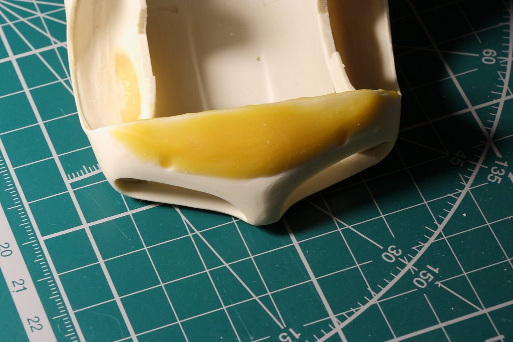

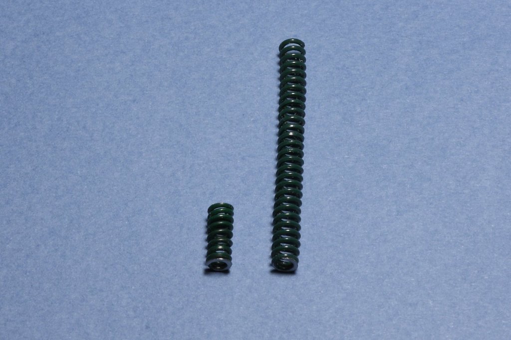

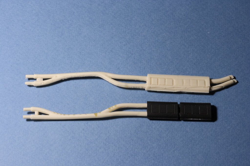

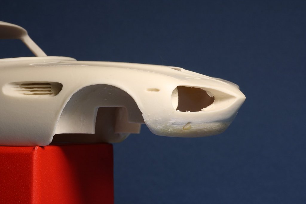

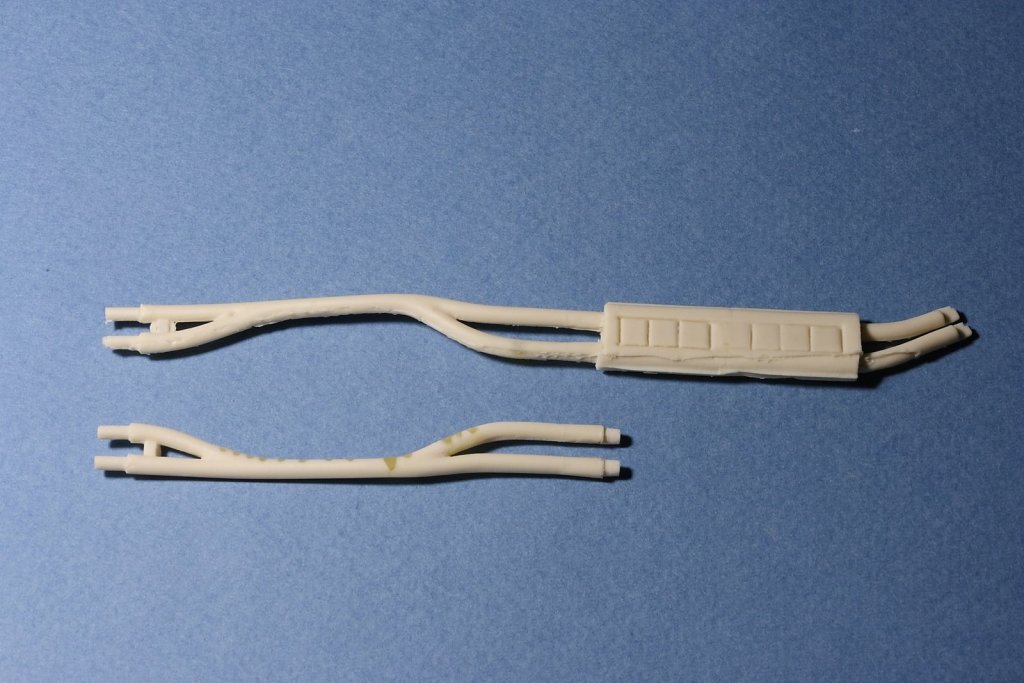

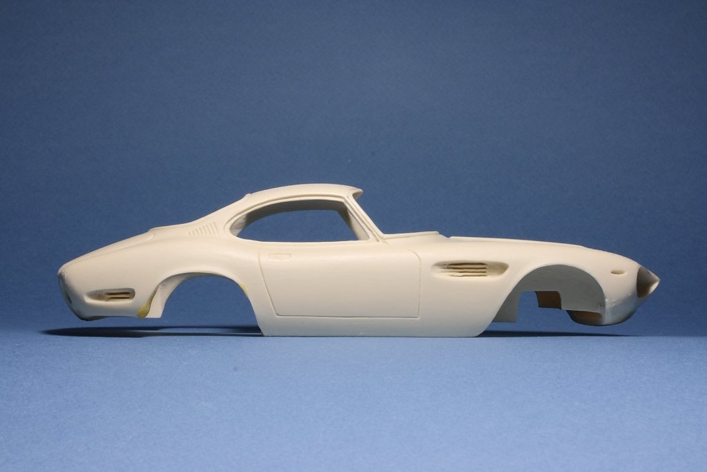

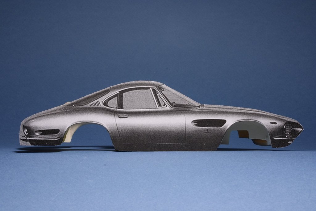

Популярный пост PETERSON 10087 Опубликовано 7 Feb 2021, 19:45:02 Автор Популярный пост Жалоба Поделиться Опубликовано 7 Feb 2021, 19:45:02 Работы проделал немало, но прогресс пока не очень заметен. Сделал в задней части кузова упор для платформы. Начал лепить пасть акулы (нижний фартук) из Тамиевской шпаклёвки. Исправил форму ветрового стекла. Сейчас занимаюсь правкой формы колёсных арок. Задние арки в ките были разными и обе не соответствовали оригиналу. Для этого я использую распечатанную фотографию. Навил новую заготовку для передних пружин чуть большего диаметра. Почти закончил с выпускной системой на одну сторону. От старого глушителя отрезал задние трубы и подогнал их к новому. Резня продолжается. 19 Ссылка на сообщение Поделиться на другие сайты

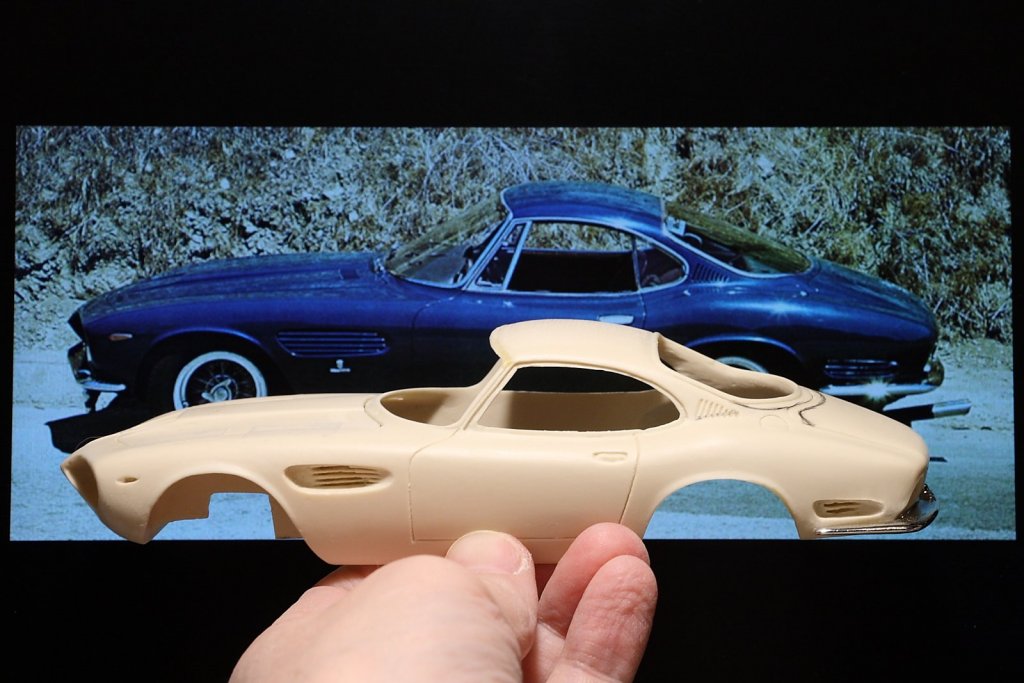

Brave 70 Опубликовано 8 Feb 2021, 06:21:17 Жалоба Поделиться Опубликовано 8 Feb 2021, 06:21:17 @PETERSON Михаил, а как масштабировалась фотография? По колёсной базе или по длине кузова? Я однажды пытался распечатать фотки автомобиля в нашем масштабе, но у меня всегда получались разные результаты. Возможно это искажения фотографий или поля при печати? Ссылка на сообщение Поделиться на другие сайты
PETERSON 10087 Опубликовано 8 Feb 2021, 08:46:44 Автор Жалоба Поделиться Опубликовано 8 Feb 2021, 08:46:44 @Brave По колёсной базе. Перед и зад обычно искажаются за счёт перспективы. Но, в любом случае, фотографию желательно искать с минимальными перспективными искажениями (снятую на большом фокусном расстоянии). 1 Ссылка на сообщение Поделиться на другие сайты
Брат Петерсона 1284 Опубликовано 8 Feb 2021, 10:04:10 Жалоба Поделиться Опубликовано 8 Feb 2021, 10:04:10 Напишу ка я пост нервно-паралитического поражения перфекциониста. Миш, я думаю ты поймёшь о чём я, взглянув на картинку. На модели экстремумы элементов задней стойки куда-то ускакали. 3 Ссылка на сообщение Поделиться на другие сайты
PETERSON 10087 Опубликовано 8 Feb 2021, 10:41:10 Автор Жалоба Поделиться Опубликовано 8 Feb 2021, 10:41:10 @Брат Петерсона Спасибо за замечание, брат. Я замечал, что вентиляционная решётка на задней стойке великовата. Посмотрим, что можно с этим сделать. В крайнем случае оставлю так. А вот форму ветрового стекла снизу поправить хотел бы. 2 Ссылка на сообщение Поделиться на другие сайты

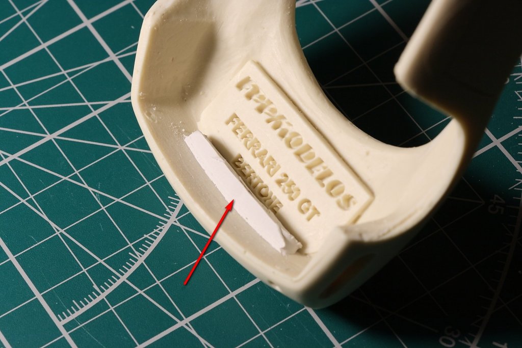

Популярный пост PETERSON 10087 Опубликовано 10 Feb 2021, 00:57:48 Автор Популярный пост Жалоба Поделиться Опубликовано 10 Feb 2021, 00:57:48 В 08.02.2021 в 13:04, Брат Петерсона сказал: Напишу ка я пост нервно-паралитического поражения перфекциониста. Спасибо, ещё раз. Переднее окно снизу я подправил. И теперь пришла очередь заднего окна. Нарисовал карандашом, как нужно снизу изменить его форму, а также форму крышки багажника. Хочешь не хочешь, а править придётся. Вот тебе и экстремумы ускакавшие на место вернутся. 7 Ссылка на сообщение Поделиться на другие сайты

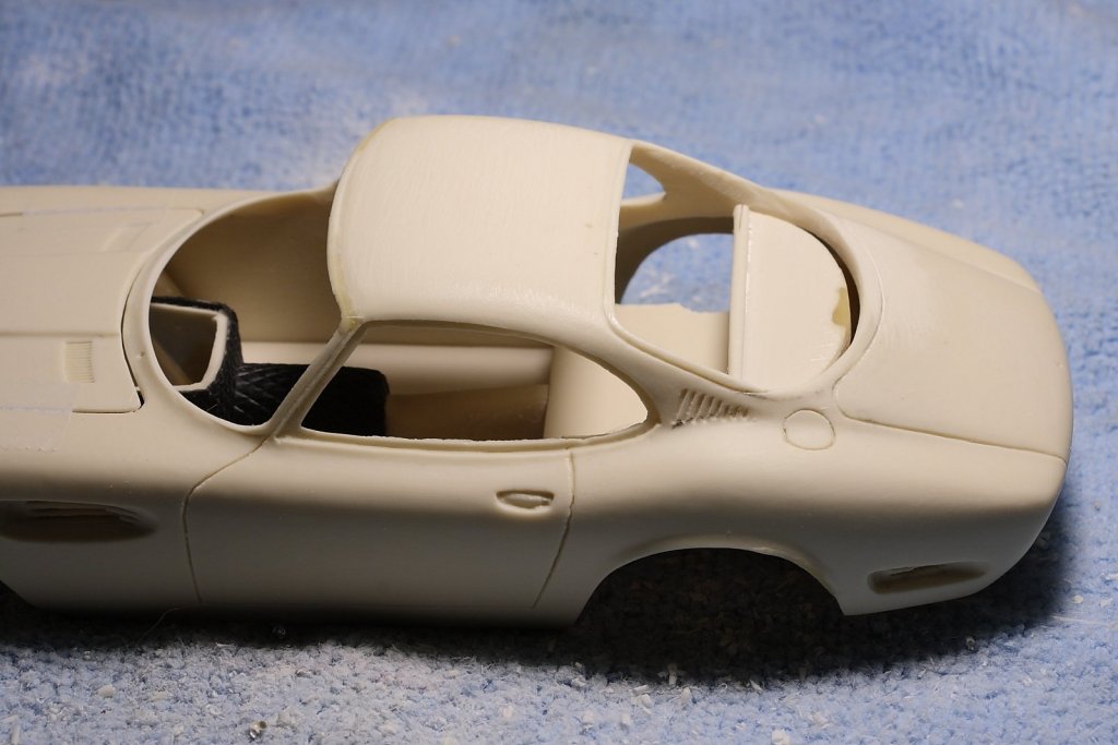

S.Crispus G. 414 Опубликовано 10 Feb 2021, 09:44:48 Жалоба Поделиться Опубликовано 10 Feb 2021, 09:44:48 Это мне кажется из-за ракурса ,или крыша у модели низковато посажена ? Ссылка на сообщение Поделиться на другие сайты
PETERSON 10087 Опубликовано 10 Feb 2021, 10:14:30 Автор Жалоба Поделиться Опубликовано 10 Feb 2021, 10:14:30 @S.Crispus G. Возможно из-за ракурса, возможно из-за неправильной формы бокового остекления и отсутствия молдинга. В целом, крыша на месте. А вот лючок бензобака тоже нужно будет назад сместить вместе с нижней кромкой заднего стекла и передней кромкой крышки багажника. Форму бокового остекления я тоже пока не правил. Ссылка на сообщение Поделиться на другие сайты
S.Crispus G. 414 Опубликовано 10 Feb 2021, 10:24:23 Жалоба Поделиться Опубликовано 10 Feb 2021, 10:24:23 4 минуты назад, PETERSON сказал: Форму бокового остекления я тоже пока не правил. Вот и я о нём .Кажись нужно снять немного по нижней окантовке стекла двери и по рамке сверху .Да и задний треугольник слегка коротковат .Хотя со стеклом это не будет видно .Задняя стойка на оригинальном автомобиле крайне изящная . И если на модели она будет толще пропадёт вся тонкость восприятия .ИМХО . Ссылка на сообщение Поделиться на другие сайты
PETERSON 10087 Опубликовано 10 Feb 2021, 10:27:04 Автор Жалоба Поделиться Опубликовано 10 Feb 2021, 10:27:04 @S.Crispus G. Спасибо! Я вижу ровно те же косяки. Обязательно исправлю. Ссылка на сообщение Поделиться на другие сайты

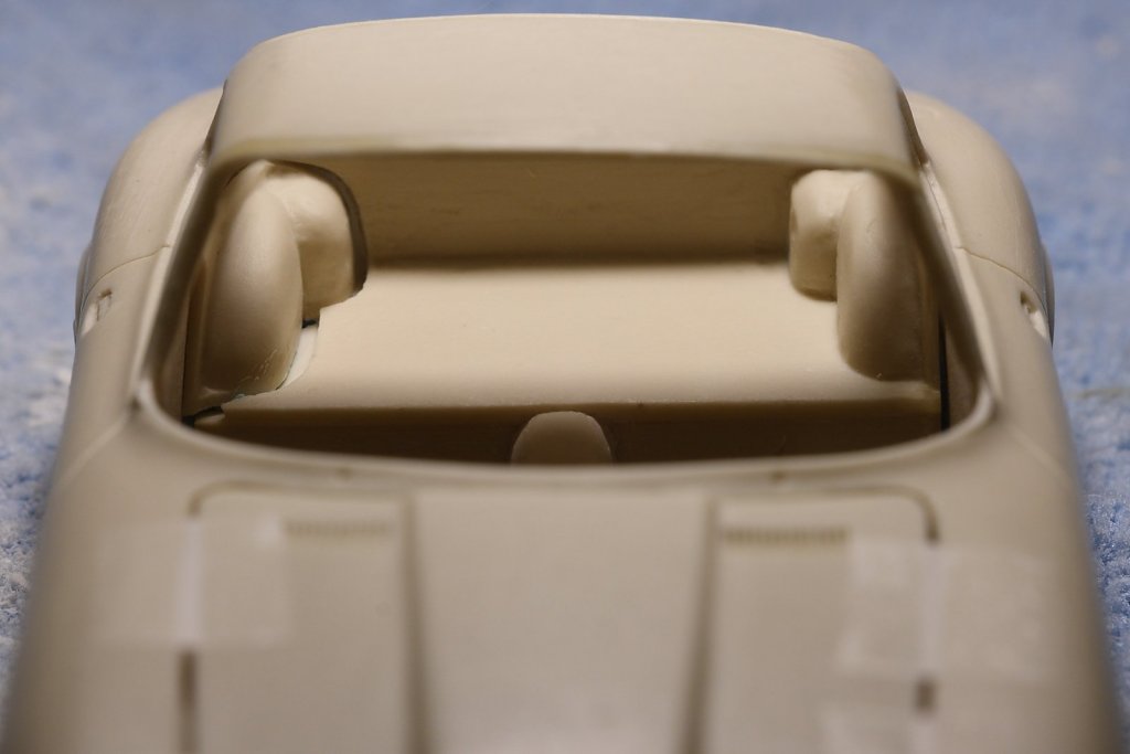

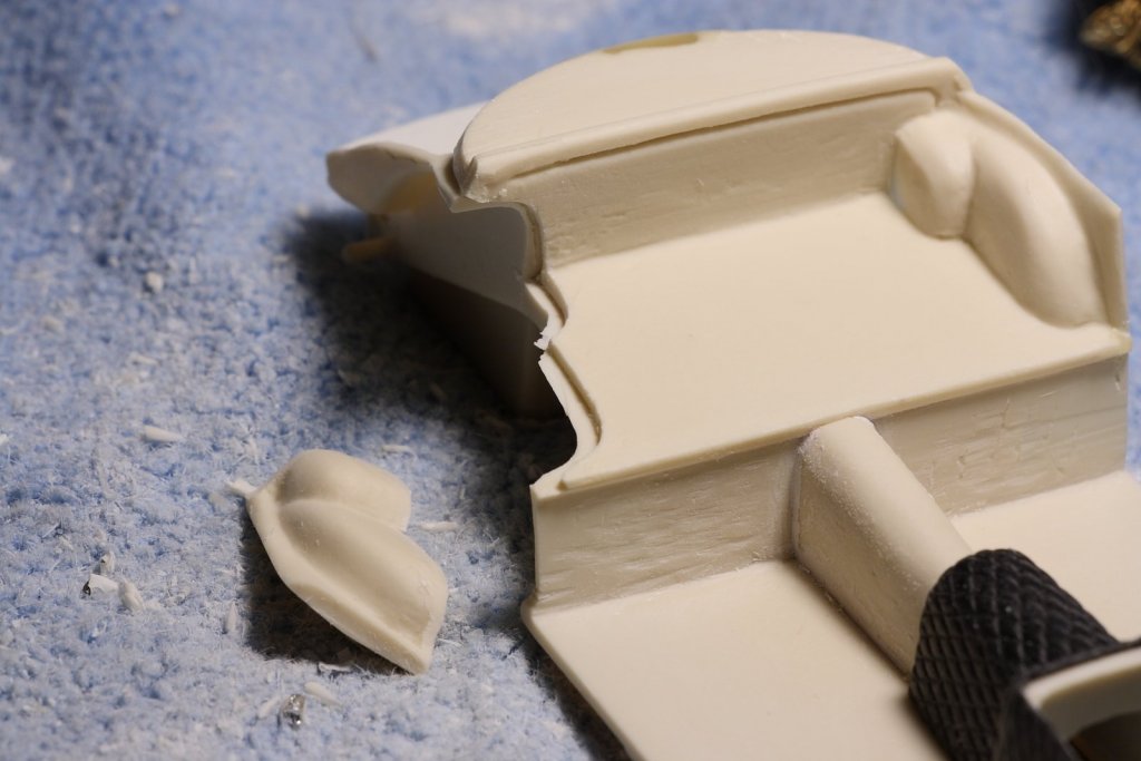

Популярный пост PETERSON 10087 Опубликовано 10 Feb 2021, 23:46:22 Автор Популярный пост Жалоба Поделиться Опубликовано 10 Feb 2021, 23:46:22 Сегодня ещё немного трэша. Исправлял несимметричные внутренние арки колёс. Правую арку вырезал вот таким образом. Заодно расширил нижнюю кромку проёма заднего стекла. Подточил и зафиксировал арку. Так стало более симметрично. Теперь вижу, что надо бы подровнять горизонт на задней площадке салона. Ох уж этот Фернандо! 10 Ссылка на сообщение Поделиться на другие сайты
StarSA 959 Опубликовано 11 Feb 2021, 20:19:45 Жалоба Поделиться Опубликовано 11 Feb 2021, 20:19:45 Или такой ракурс на фото, или крыша криво стоит по отношению к кузову. Или проем лобового стекла такой "ровный". Ссылка на сообщение Поделиться на другие сайты
PETERSON 10087 Опубликовано 12 Feb 2021, 06:10:32 Автор Жалоба Поделиться Опубликовано 12 Feb 2021, 06:10:32 9 часов назад, StarSA сказал: такой "ровный" У Фернандо весь кузов такой «ровный». Форма проёма чуть кривовата, задняя площадка в салоне наклонена на пол-миллиметра... Но самое неприятное - вся задница смещена влево. Даже с этого ракурса заметно, что заднее левое крыло выступает сильнее. Ссылка на сообщение Поделиться на другие сайты
valek 1650 Опубликовано 12 Feb 2021, 06:13:49 Жалоба Поделиться Опубликовано 12 Feb 2021, 06:13:49 2 минуты назад, PETERSON сказал: У Фернандо весь кузов такой «ровный». Форма проёма чуть кривовата, задняя площадка в салоне наклонена на пол-миллиметра... Но самое неприятное - вся задница смещена влево. Даже с этого ракурса заметно, что заднее левое крыло выступает сильнее. Мне подумалось, кстати, что это даже в какой то степени аутентично - помнится Кларксон в обзоре 250GTO говорил, что их нет двух одинаковых и кузовные панели от одной не подходят к другой Ссылка на сообщение Поделиться на другие сайты
StarSA 959 Опубликовано 12 Feb 2021, 08:17:20 Жалоба Поделиться Опубликовано 12 Feb 2021, 08:17:20 2 часа назад, PETERSON сказал: У Фернандо весь кузов такой «ровный». Форма проёма чуть кривовата, задняя площадка в салоне наклонена на пол-миллиметра... Но самое неприятное - вся задница смещена влево. Даже с этого ракурса заметно, что заднее левое крыло выступает сильнее. Ну да, на счёт крыльев я тоже хотел написать. Ссылка на сообщение Поделиться на другие сайты
