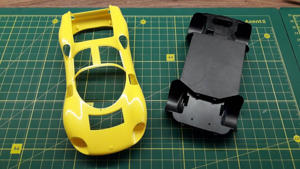

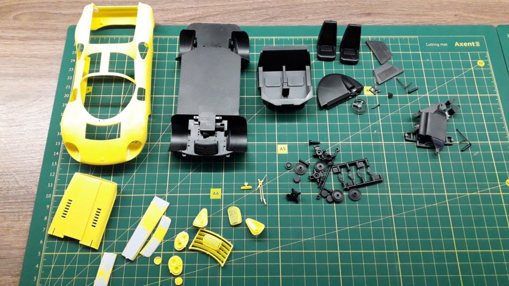

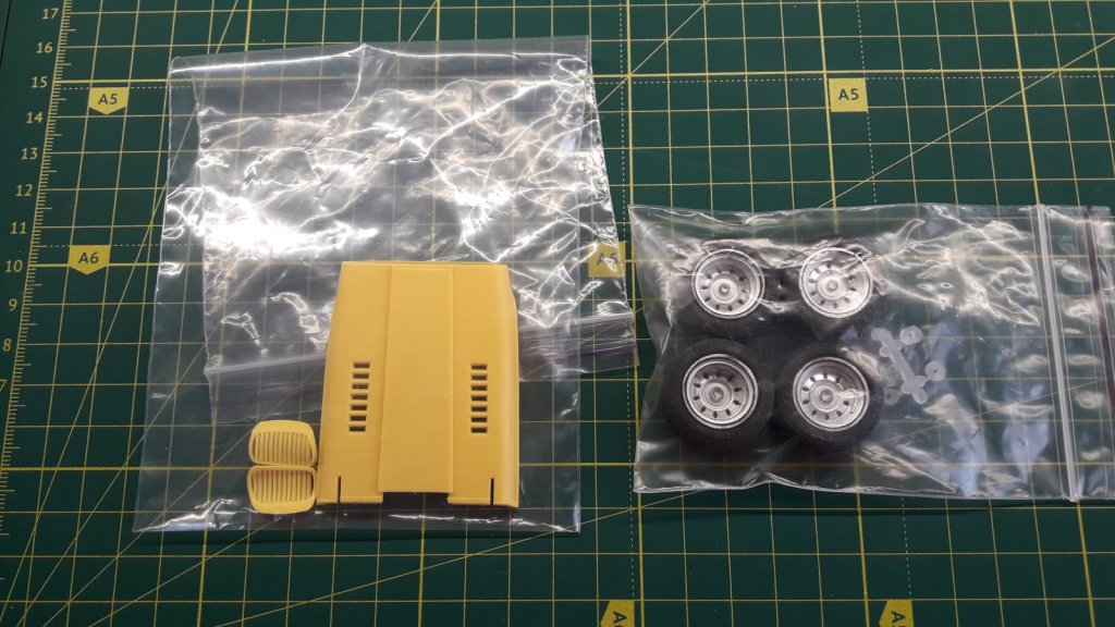

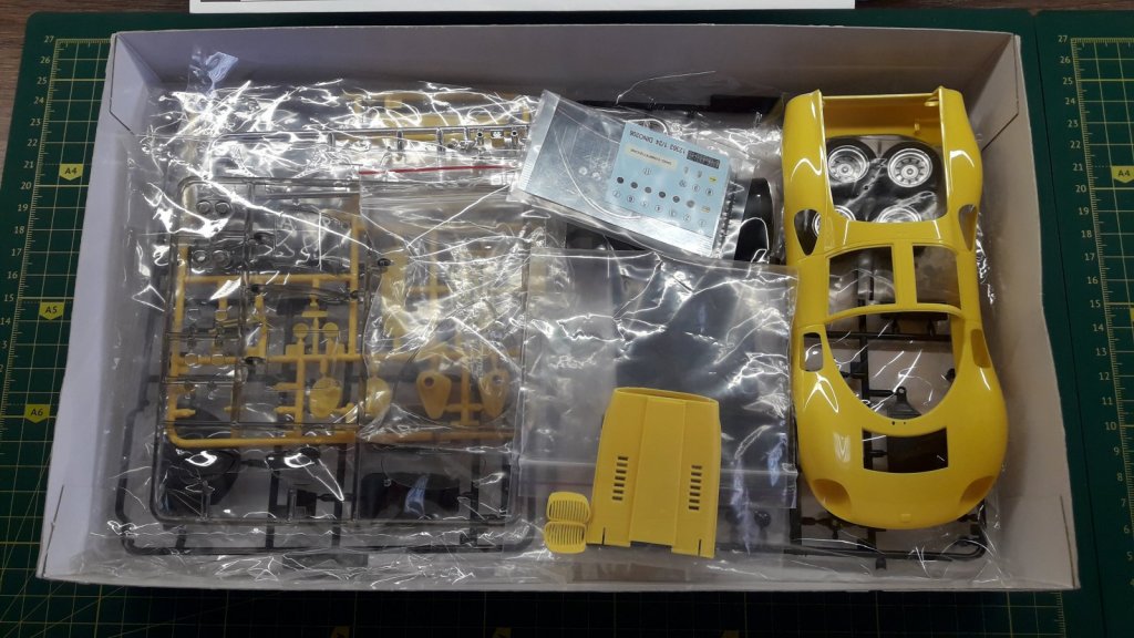

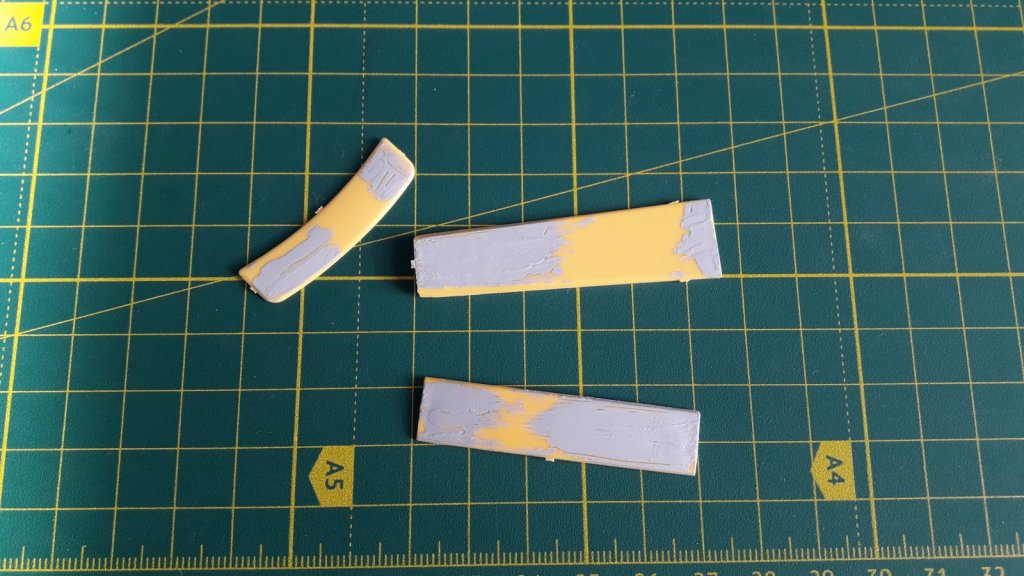

Популярный пост Tolibass 7404 Опубликовано 11 Jan 2021, 18:30:50 Популярный пост Жалоба Поделиться Опубликовано 11 Jan 2021, 18:30:50 Всем привет! Вот решил и я влиться. Немного пошкрябаю пластик, кое-где подшпаклюю, помазюкаю кисточкой и поставлю на полку. )) Минус одна коробка это всегда хорошо. А шкрябать буду вот это . Вот уже по сложившейся традиции )) Детальки Вот тут немного отвалилось. И уже немного пошкрябано до меня. Допов нет, травла нет, ничего нет кроме того что ест в коробке, прототипа нет, да особо и выбирать то не из чего. Будет банальная изкоробка . Хочется конечно увидеть эту машину, не только в желтом цвете. Это же всё таки моделизм, и тут даже фантазия к лицу, так вот к чему я виду: Очень хочется для этой модели другой цвет, но и выбор то особо не велик. Красный, черный или белый. Желтый это конечно классика, история и всё такое и т.д. и т.п Но мы тут не историю преподаём, и не всегда следуем правилам. Что думаете ? Решение принимать всё равно мне, но услышать мнения со стороны, всегда интересно. 24 Ссылка на сообщение Поделиться на другие сайты
oleglorenz 3087 Опубликовано 11 Jan 2021, 19:10:57 Жалоба Поделиться Опубликовано 11 Jan 2021, 19:10:57 Какой забавный клюв у неё) Так сделайте желтый с блестяшками ? Интересно что за тайная сила остановила предыдущего владельца, зашпаклевал три детали и срочно запаковал на продажу.. явно непростой набор ) Ссылка на сообщение Поделиться на другие сайты
StarSA 1112 Опубликовано 11 Jan 2021, 19:26:46 Жалоба Поделиться Опубликовано 11 Jan 2021, 19:26:46 52 минуты назад, Tolibass сказал: Всем привет! .....Допов нет, травла нет, ничего нет кроме того что ест в коробке, прототипа нет, да особо и выбирать то не из чего. Будет банальная изкоробка . Хочется конечно увидеть эту машину, не только в желтом цвете. А за то есть правильные руки, способные и из коробки сделать шедевр. Предлагаю салатовый, как у Ламборгини. 1 Ссылка на сообщение Поделиться на другие сайты

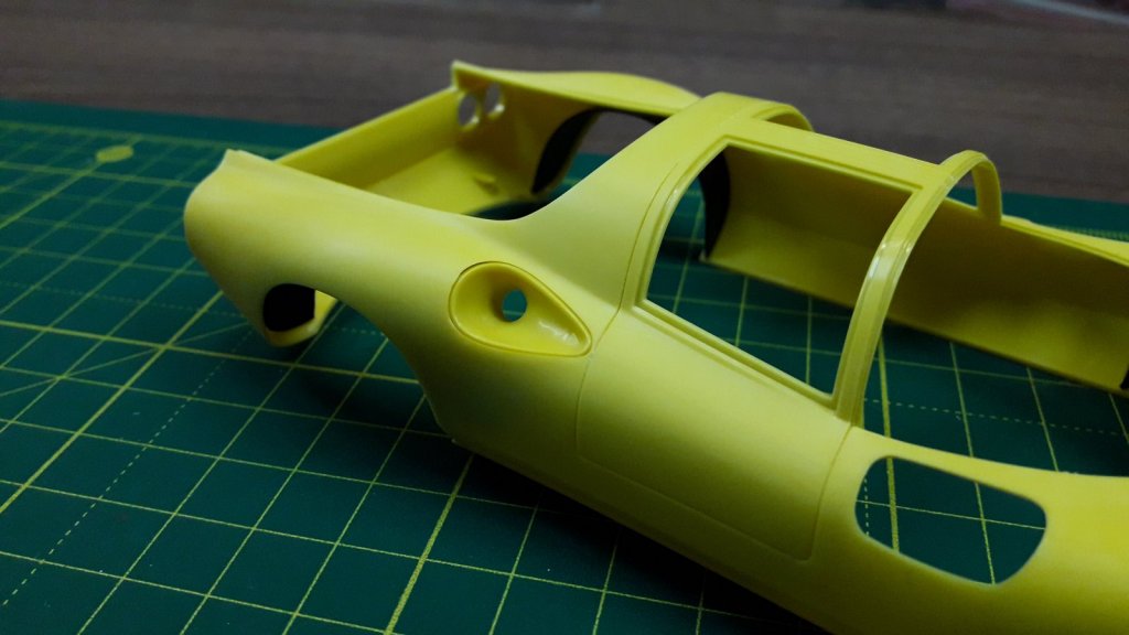

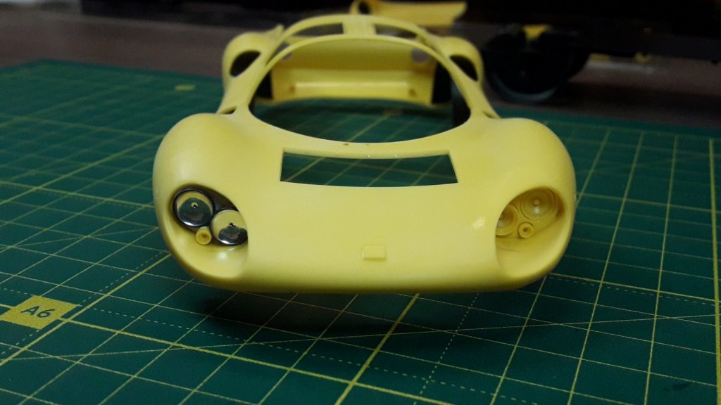

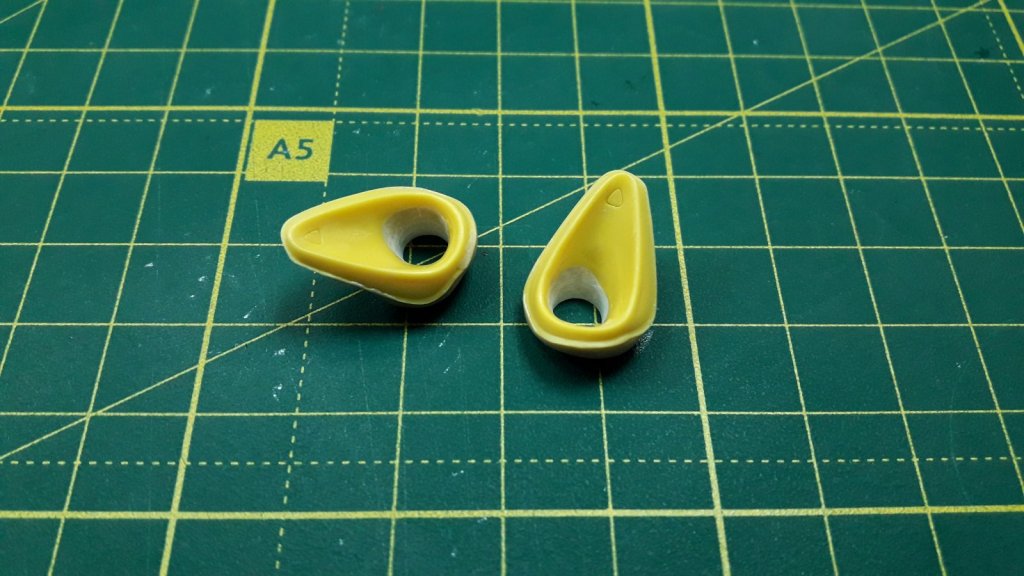

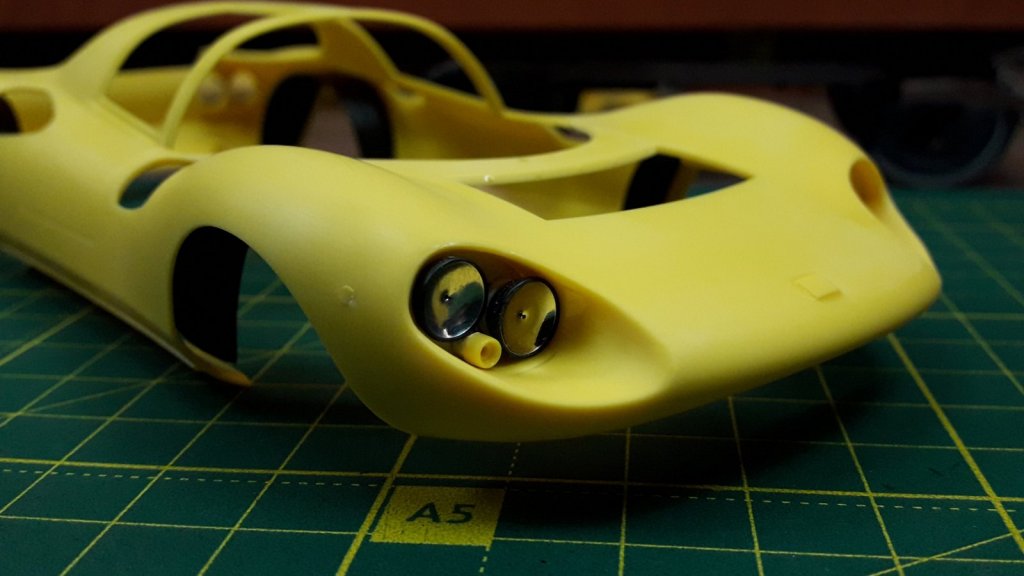

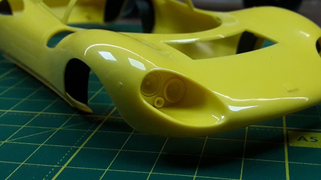

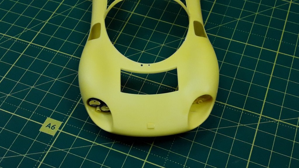

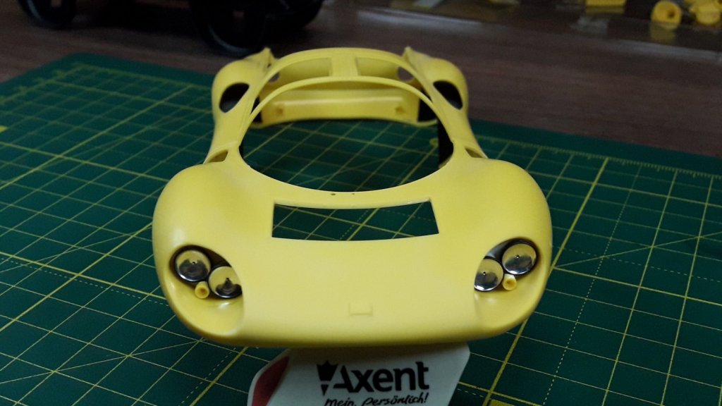

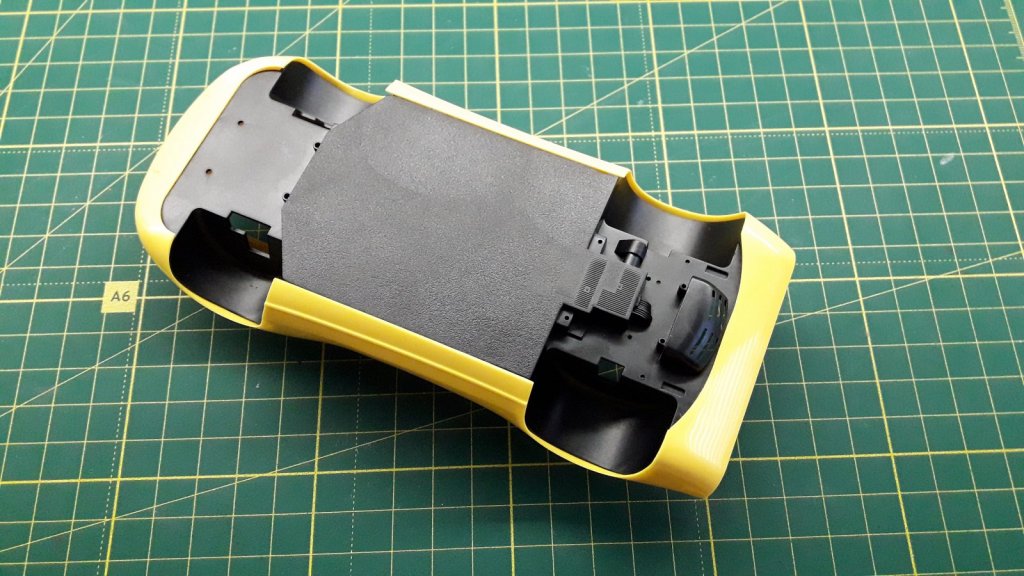

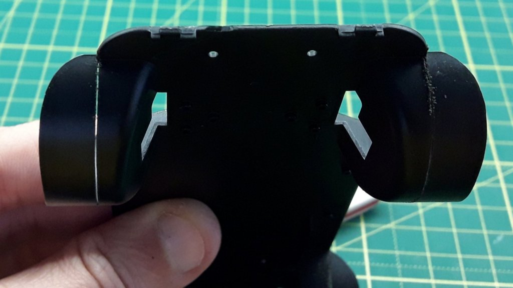

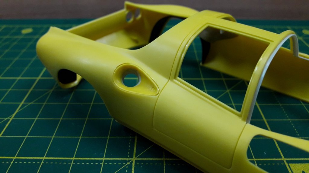

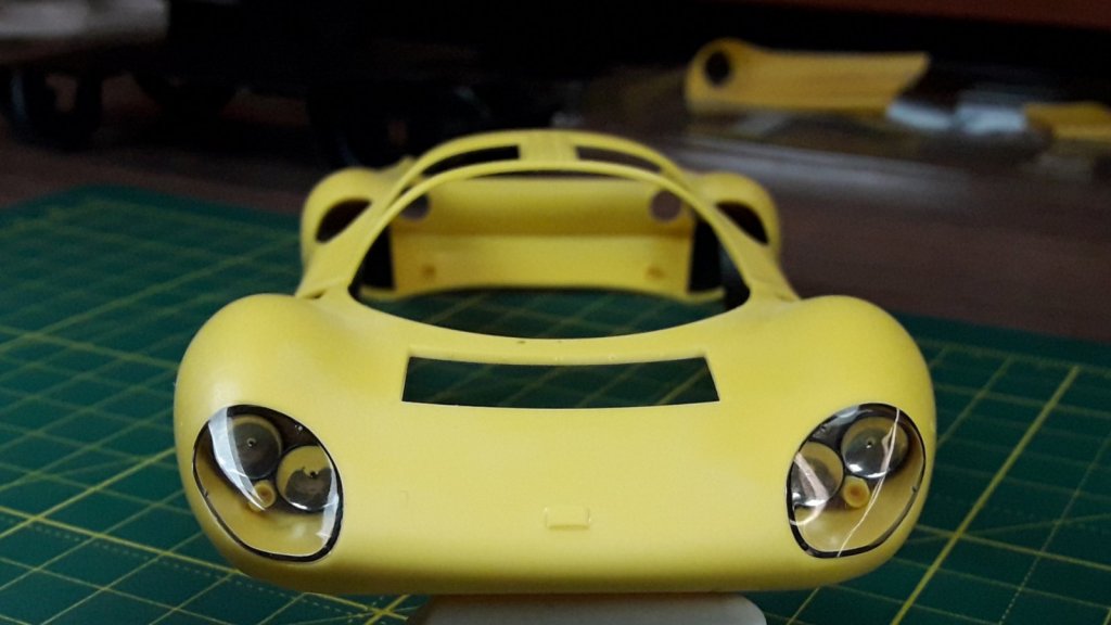

Популярный пост Tolibass 7404 Опубликовано 18 Jan 2021, 04:34:06 Автор Популярный пост Жалоба Поделиться Опубликовано 18 Jan 2021, 04:34:06 (изменено) Привет парни! Обновлюсь немного. Выкусил из литников все детали, литников больше чем деталей ))) Первым делом решил взять в работу кузов и днище. Вставил всё как положено, и дальше тот кто собирал такую модель меня поймёт )) Оказывается при женитьбе кузова и днища, кузов переживает ужасную деформацию, не уверен что после покраски, получиться избежать неожиданных сколов. Решил сделать по своему, как я это вижу. Нанёс полоски жёсткого скотча для расшивки. Сделал пропилы но не допилил буквально по 1 мм с обеих сторон арки. Для правильного позиционирования. И после вклейки арок в кузов, дорезал до конца, в итоге днище вставляется ка по маслу, без милейшей деформации кузова, и пропилы не будет видно после установки колёс. )) И ещё одна небольшая доработка. Оптика, как в большинстве моделей, всегда маленькая и не на своём месте. Но особо место я исправить не смогу а вот приблизить к более мение подходящему попробовал, и вот что вышло. Вот что есть в начале. Как исходник для доработки, использовал фары от Эльфа . А вот так сверху Ну и добил вторую сторону. )) И прикинул стекляшки Вот пака всё, всем хорошего дня. Изменено 18 Jan 2021, 04:36:04 пользователем Tolibass 28 Ссылка на сообщение Поделиться на другие сайты
Silent123 3054 Опубликовано 18 Jan 2021, 05:10:55 Жалоба Поделиться Опубликовано 18 Jan 2021, 05:10:55 Уже реалистичный взгляд, с стекляшками великолепно смотрится? 1 Ссылка на сообщение Поделиться на другие сайты
Kryptonyte 1280 Опубликовано 18 Jan 2021, 05:11:26 Жалоба Поделиться Опубликовано 18 Jan 2021, 05:11:26 Толя, шильдик передний будешь убирать? Ссылка на сообщение Поделиться на другие сайты
Brave 70 Опубликовано 18 Jan 2021, 07:00:48 Жалоба Поделиться Опубликовано 18 Jan 2021, 07:00:48 (изменено) @Tolibass Отличные доработки, оптика классная. А по аркам - это хорошо когда они по размеру, у Тамии на большинстве моделей между аркой и кузовом можно палец засунуть) Ты на Жуке ощутил все прелести, я видел) Изменено 18 Jan 2021, 07:04:48 пользователем Brave 1 Ссылка на сообщение Поделиться на другие сайты
Tolibass 7404 Опубликовано 18 Jan 2021, 19:34:22 Автор Жалоба Поделиться Опубликовано 18 Jan 2021, 19:34:22 @Silent123 @Brave Спасибо парни! @Kryptonyte Дима у меня травла нет, немного сточу по толщине, БМФ и дека сделают свое дело )) Ссылка на сообщение Поделиться на другие сайты
Владимир Рыжов 282 Опубликовано 18 Jan 2021, 23:50:50 Жалоба Поделиться Опубликовано 18 Jan 2021, 23:50:50 Классное решение, как говорится "в борьбе все средства хороши"! фары как настоящие! 1 Ссылка на сообщение Поделиться на другие сайты

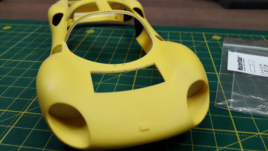

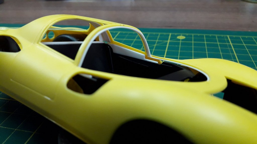

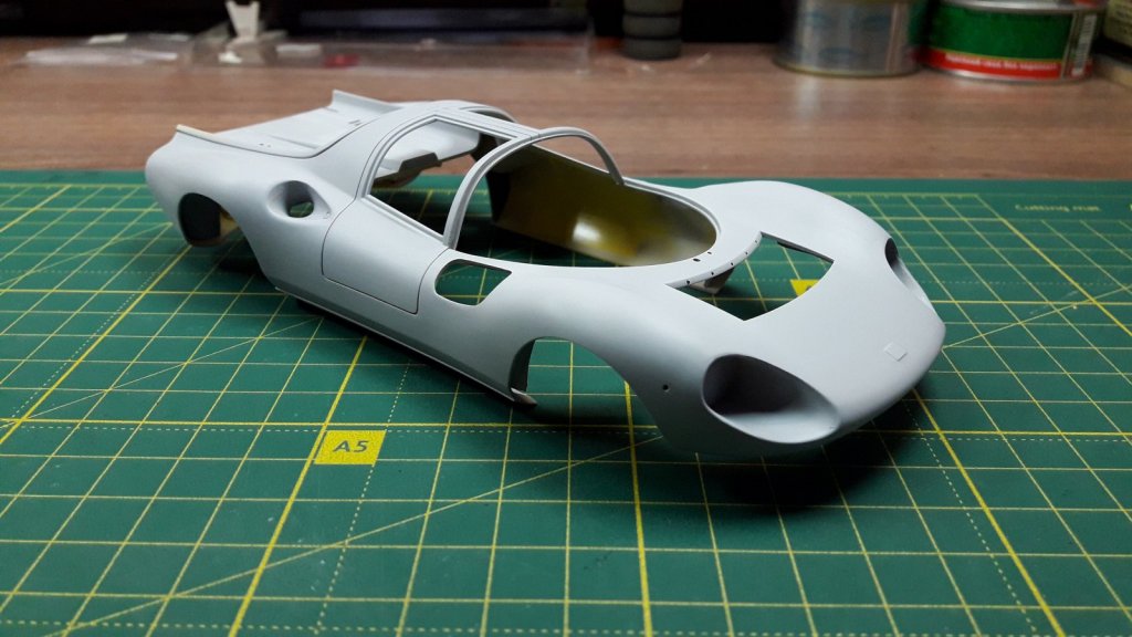

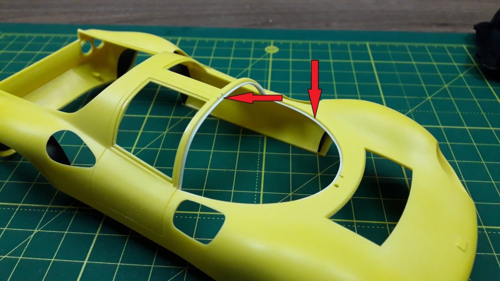

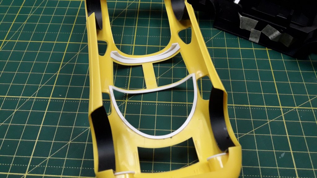

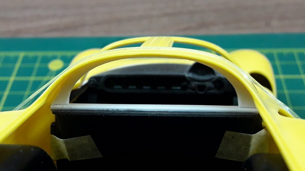

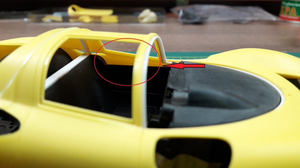

Популярный пост Tolibass 7404 Опубликовано 24 Jan 2021, 20:48:57 Автор Популярный пост Жалоба Поделиться Опубликовано 24 Jan 2021, 20:48:57 (изменено) @Владимир Рыжов Спасибо Владимир.! Всем привет! Обновлю немного, ничего глобального не делал, просто кое-что поправил и кое-что добавил. Примерял лобовое стекло, и решил срезать родную четверть, и сделал новую из пластика 0.3 мм, теперь стекло ложиться ниже и становиться в заподлицо с кузовом. Добавил из пластика перегородку, на крыше много стекла и всё будет просматриваться. Наростил дверные карты, а то они там совсем какие-то короткие и эту нехватку очень видно через стекло. Убрал заклёпки с кузова, после покраски вставлю покрашенные заклёпки от МастерКлуб а то родные настолько были маленькие, что после лака их и видно не будет. И дошло дело до воздухозаборников, они совсем неправильные, исправить полностью не вышло в виду того что их форма изначально неправильно отлита. Но немного поработал над ними и немного исправил, всё-же лучше чем было изначально. Отверстие на самом деле не большое, шпаклёвка оттеняет и само отверстие немного сдвинул в сторону под углом.. И немного подравнял передние жабры. На фото слева стало. а справа то как это было. Вот пока всё ,всем хорошего вечера! Изменено 24 Jan 2021, 20:51:20 пользователем Tolibass 27 Ссылка на сообщение Поделиться на другие сайты
Scale Motorsport 1049 Опубликовано 24 Jan 2021, 21:39:53 Жалоба Поделиться Опубликовано 24 Jan 2021, 21:39:53 Толя, отличные доработки 1 Ссылка на сообщение Поделиться на другие сайты
oleglorenz 3087 Опубликовано 24 Jan 2021, 22:40:04 Жалоба Поделиться Опубликовано 24 Jan 2021, 22:40:04 Мне нравится как вы из пластика скратч-билдите. При отсутствии заклепок я их бывает делаю следующим образом - тонкий тянутый литник отрезаю на нужной толщине, и конец немного оплавляю - получается идеальная сферическая шляпка. Вдруг и мой совет пригодится. ) 1 Ссылка на сообщение Поделиться на другие сайты
Tolibass 7404 Опубликовано 25 Jan 2021, 06:45:39 Автор Жалоба Поделиться Опубликовано 25 Jan 2021, 06:45:39 @Scale Motorsport @oleglorenz Спасибо парни! Олег я тоже так делал раньше, и до сих пор так делаю лампочки в фары )), а вот заклёпки предпочитаю уже ставить готовые, это проще и быстрее. Но всё равно спасибо!!! 1 Ссылка на сообщение Поделиться на другие сайты

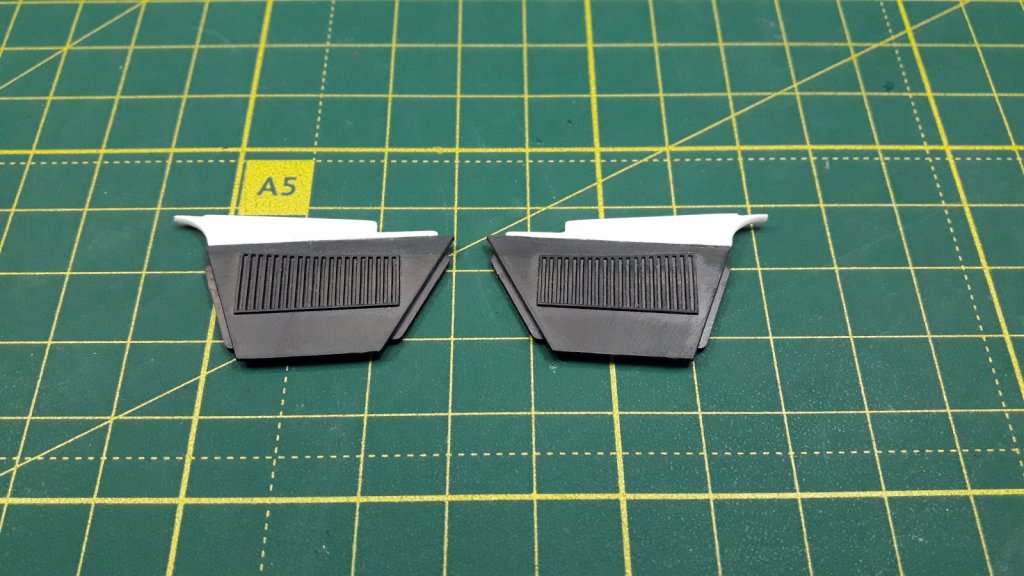

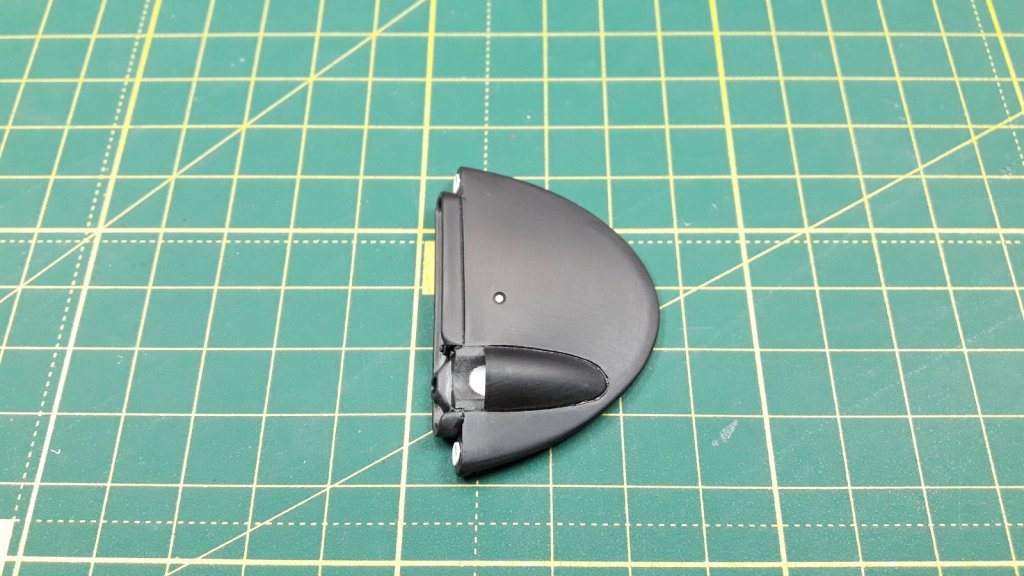

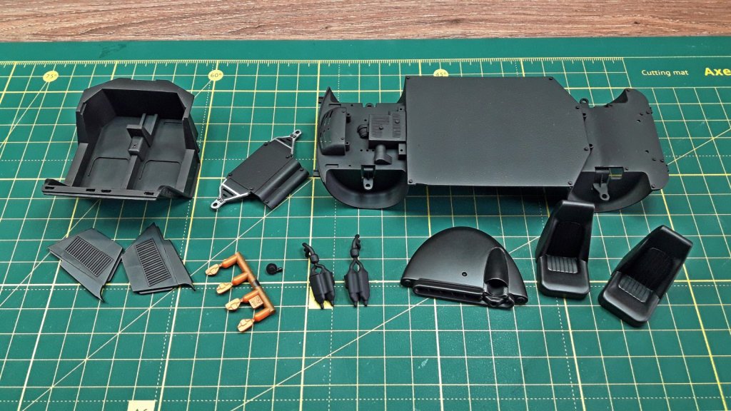

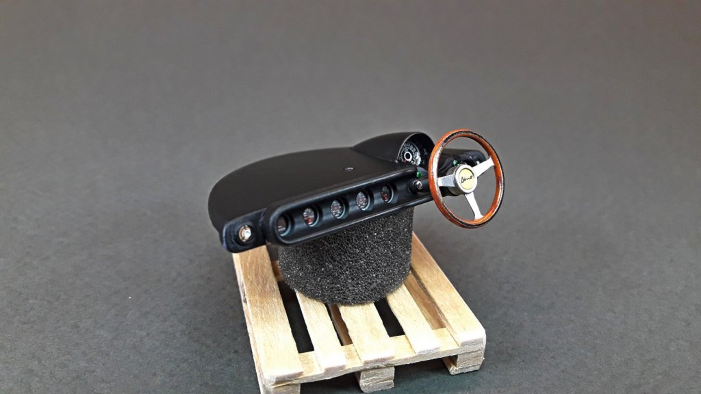

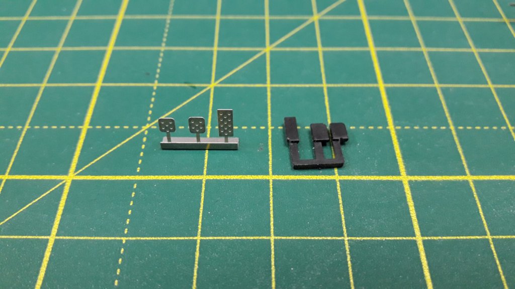

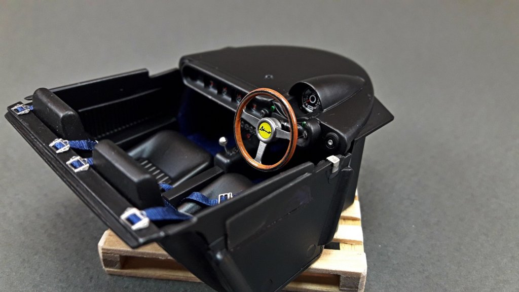

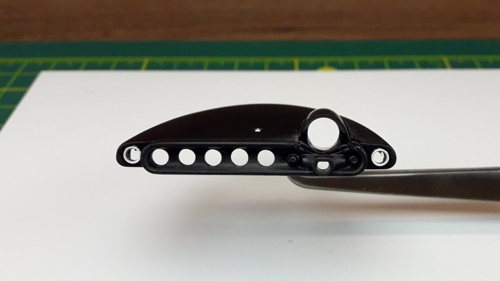

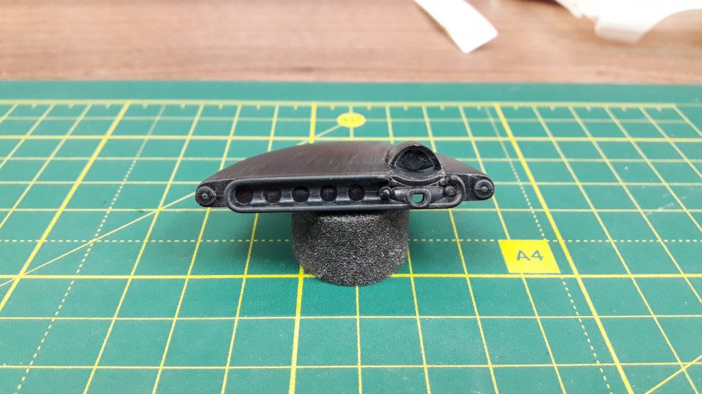

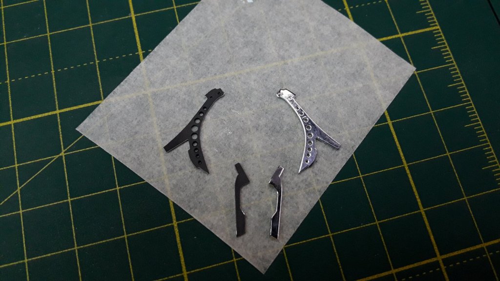

Популярный пост Tolibass 7404 Опубликовано 31 Jan 2021, 20:30:53 Автор Популярный пост Жалоба Поделиться Опубликовано 31 Jan 2021, 20:30:53 Всем привет! Вот очередное обновление. Мелочи занимают много времени, но надеюсь что уже начну красить на неделе. Дошла очередь и до торпеды, в виду того что стёкла очень тонкие и практически не дают искажений, торпеду будет хорошо видно. Решил её немного доработать. Вот что есть, всё бы ничего, но боковые обдувы маленькие и не на своём месте, и спидометр очень маленький. Высверлил все отверстия, увеличил окно под спидометр Сделал расшивку и добавил по центру торпеды, какой-то датчик или заглушка я так и не понял что это такое, но на оригинале оно есть в этом месте. Добавил травлёные сеточки на воздуховоды, они конечно в оригинале немного другие, но у меня были только такие. )) Пришлось немного потрудиться, для того что бы придать крыльям нужную форму, сточил почти в половину, изначально там были прям доски какие-то. Так как у меня нет набора травления для этого кита, пришлось все стойки стачивать по толщине в двое, и немного расширить отверстия. Слева уже готовый вариант под покраску. А теперь такой интересный момент, блок педалей, педаль газа с левой стороны, как так? Не стал отрезать и переклеивать, нашёл в закромах похожий травлёный комплект, вот он и станет на место. На этом всё . Всем хорошего вечера. 26 Ссылка на сообщение Поделиться на другие сайты
Scale Motorsport 1049 Опубликовано 31 Jan 2021, 21:00:49 Жалоба Поделиться Опубликовано 31 Jan 2021, 21:00:49 Педали случаем не вверх ногами? Хочется скорее в цвете все увидеть! 1 Ссылка на сообщение Поделиться на другие сайты
Tolibass 7404 Опубликовано 1 Feb 2021, 05:29:58 Автор Жалоба Поделиться Опубликовано 1 Feb 2021, 05:29:58 8 часов назад, Scale Motorsport сказал: Педали случаем не вверх ногами? Хочется скорее в цвете все увидеть! Я тоже так сначала подумал, но место для крепления находится в низу, в верней части их негде ставить. Скоро будет в цвете. )) 1 Ссылка на сообщение Поделиться на другие сайты

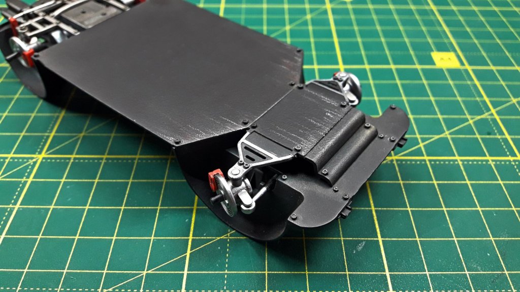

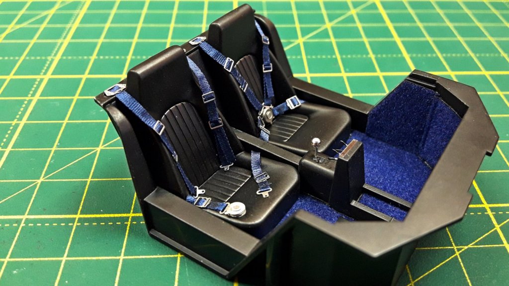

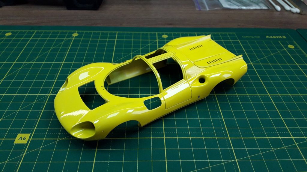

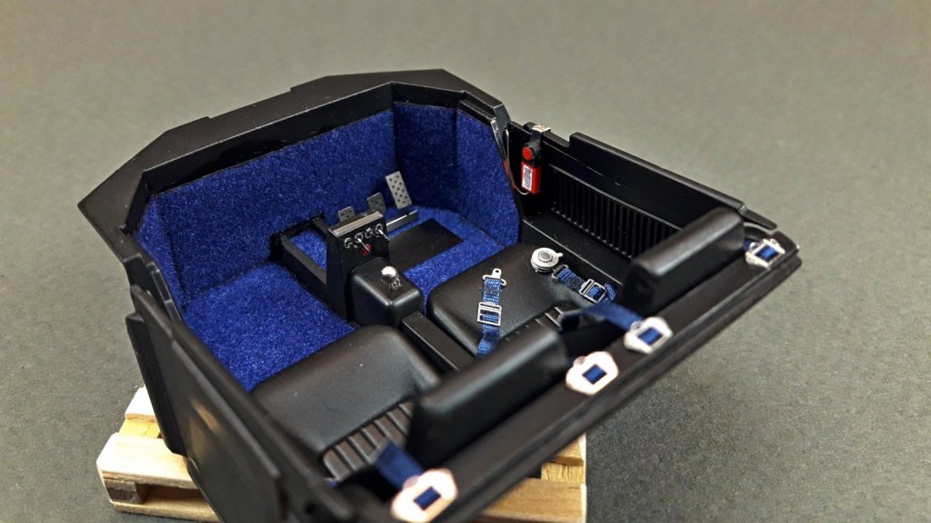

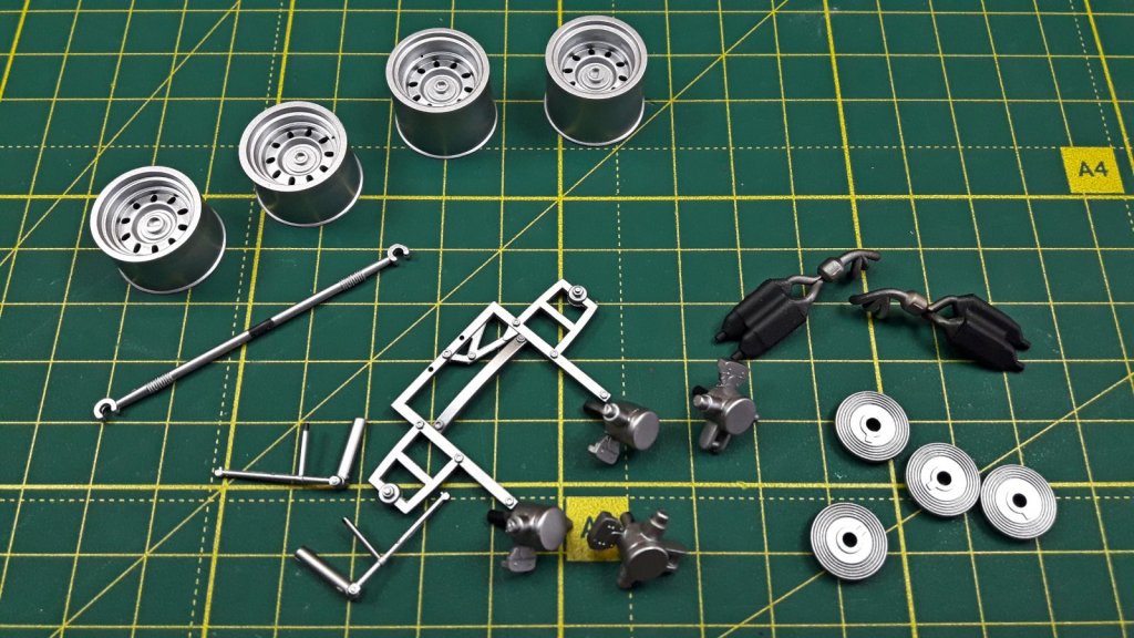

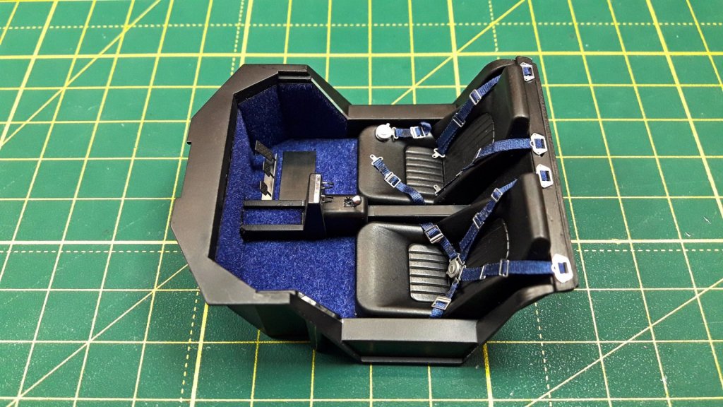

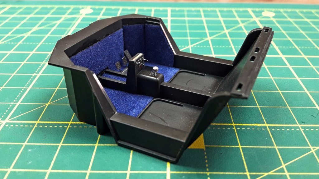

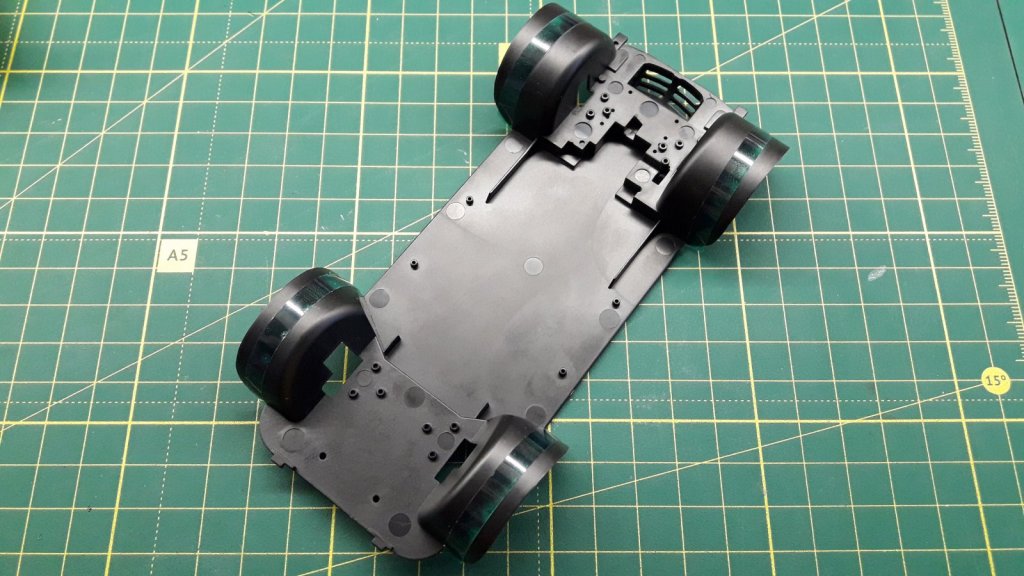

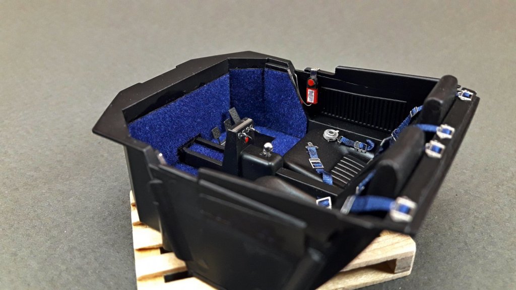

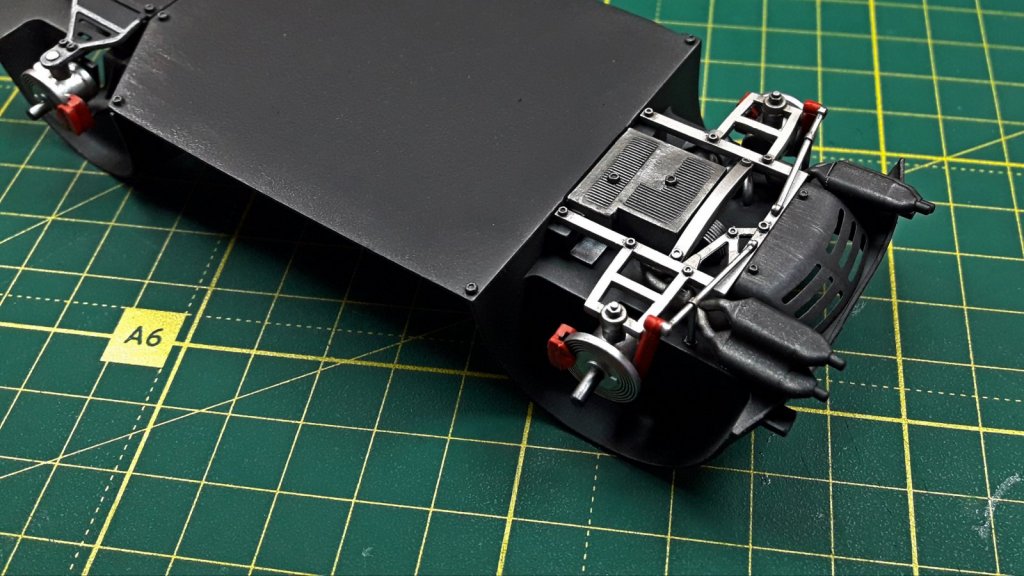

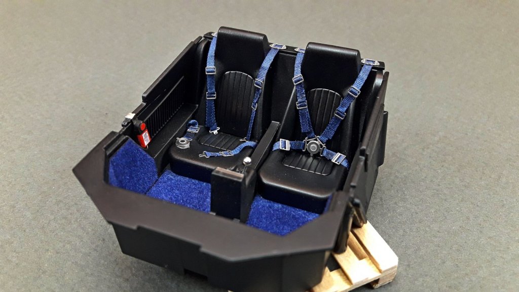

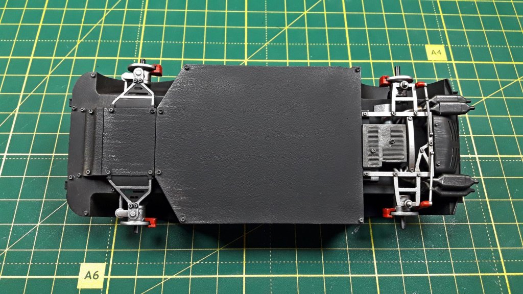

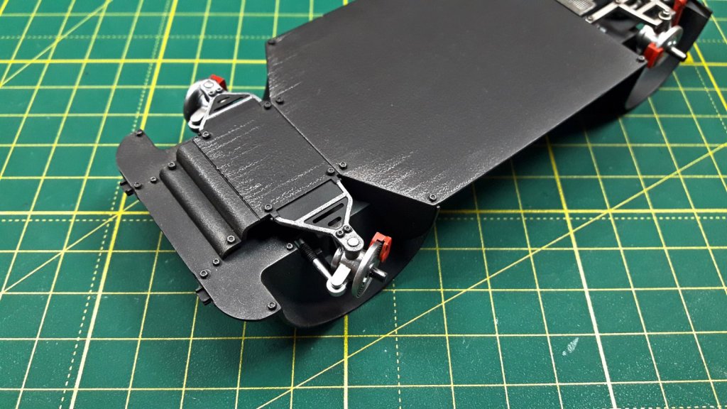

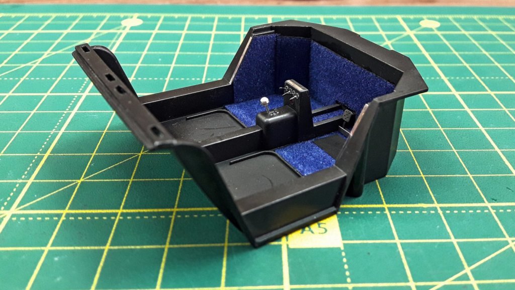

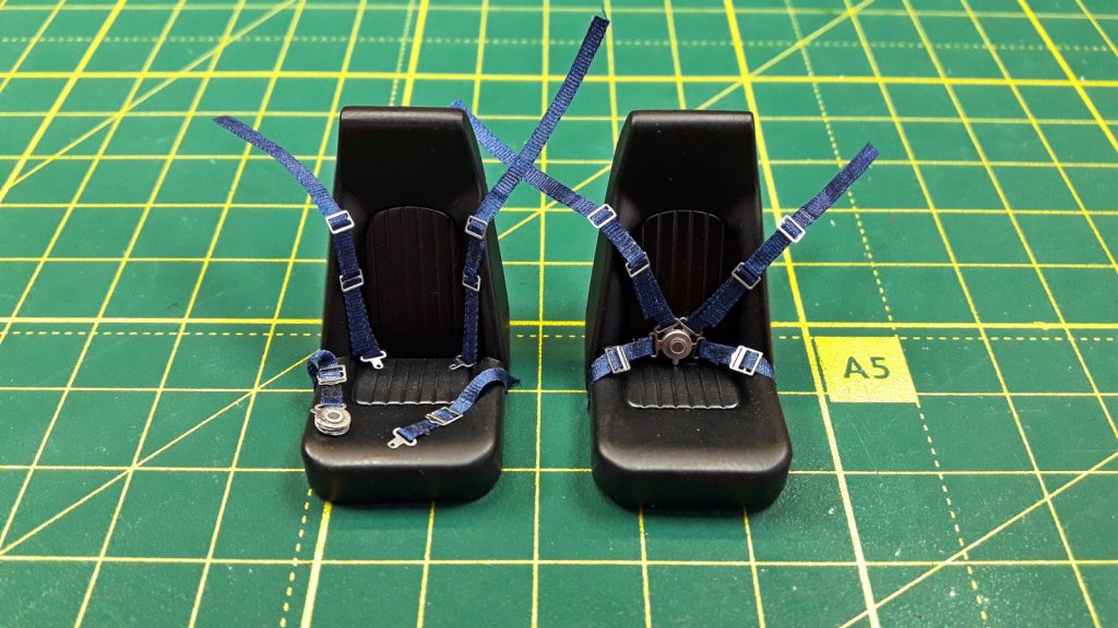

Популярный пост Tolibass 7404 Опубликовано 5 Mar 2021, 18:47:46 Автор Популярный пост Жалоба Поделиться Опубликовано 5 Mar 2021, 18:47:46 (изменено) Всем привет! Вот тут тоже есть что показать. Для начала выкрасил небольшую кучку деталей в разные черные и разные цветные )) Собрал днище, нанёс немного разных эффектов пудрой. Приступил к салону, сделал ремни на сиденья, это та ещё морока, но приятная )) Собрал торпеду. Ну собрал всё ванну салона в кучу. Всё началось с укладки ковролина, ну а дальше всё как по маслу. Добавил непонятную кнопку которая весит на двери, не знаю что это такое, подозреваю что это экстренный стоп двигателя или что то в это роде связанное с безопасностью , ну в итоге её будет видно. Ну и на завершение кузов. Покрыл его грунтом, и положил базовый цвет и лак. Отполирую через пару дней. Вот на этом пока всё, всем хорошего вечера. Изменено 6 Mar 2021, 05:42:35 пользователем Tolibass 30 Ссылка на сообщение Поделиться на другие сайты
John Wick 4171 Опубликовано 5 Mar 2021, 21:40:05 Жалоба Поделиться Опубликовано 5 Mar 2021, 21:40:05 2 hours ago, Tolibass said: Добавил непонятную кнопку которая весит на двери, не знаю что это такое Это не выключатель массы? Ссылка на сообщение Поделиться на другие сайты
