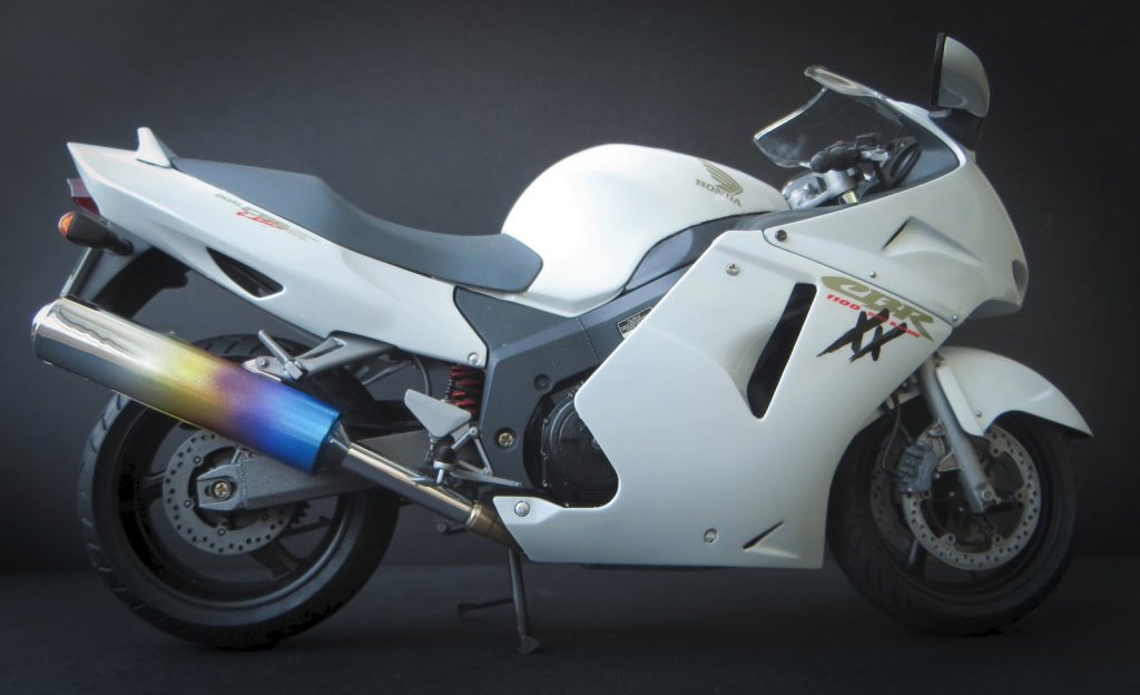

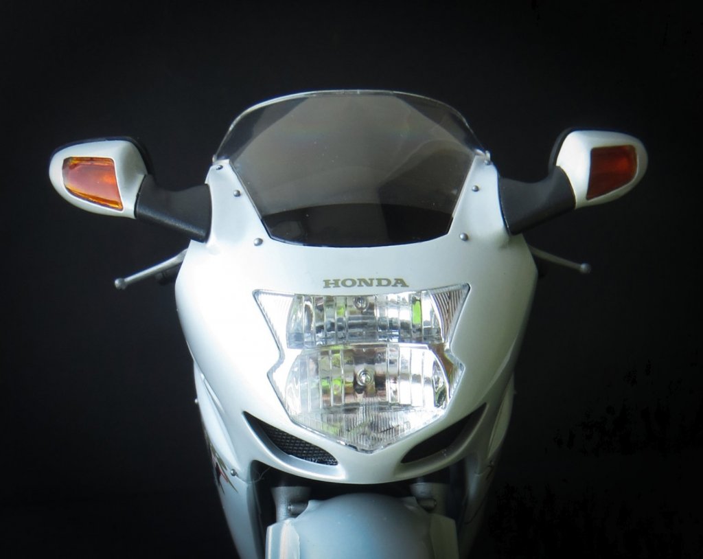

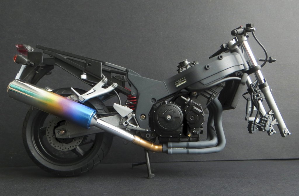

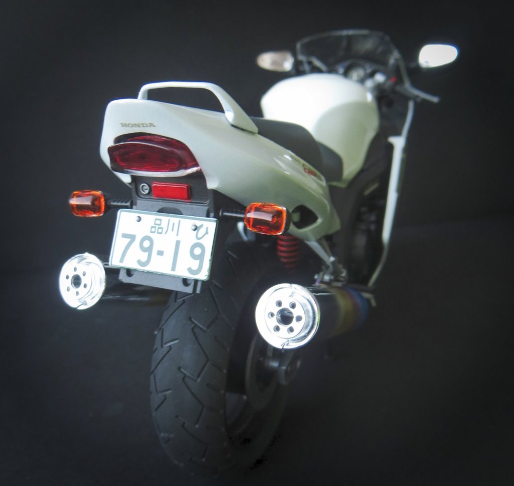

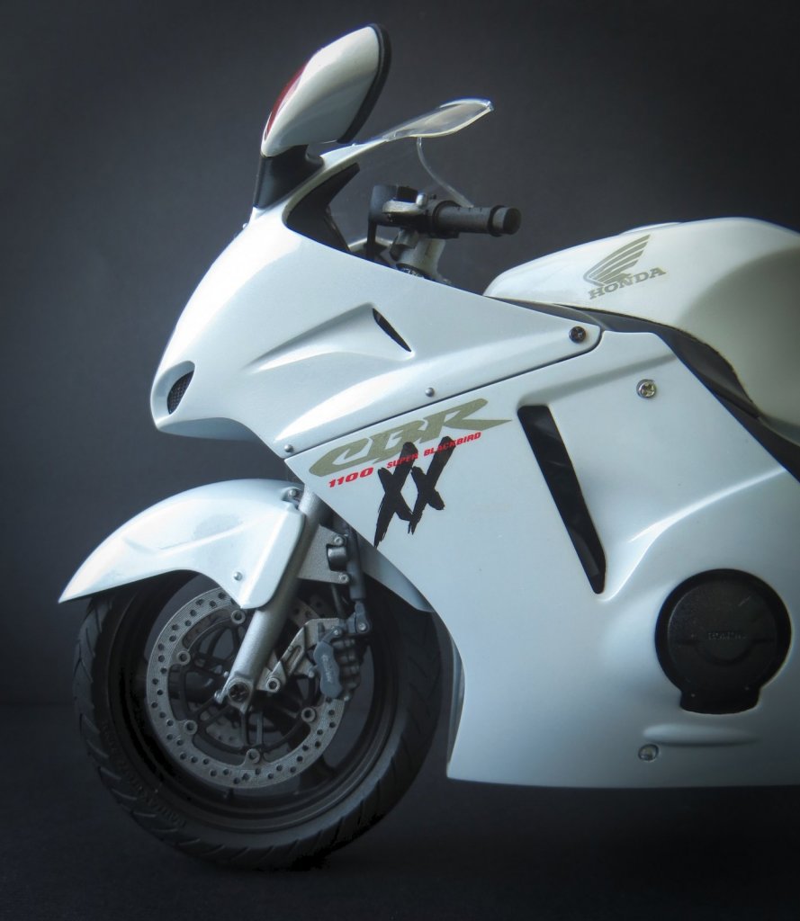

Популярный пост Dina 998 Опубликовано 20 Jan 2021, 11:57:12 Популярный пост Жалоба Поделиться Опубликовано 20 Jan 2021, 11:57:12 (изменено) Друзья, я к вам с очередной законченной моделью. Впервые попробовала собрать мотоцикл. Как-то в модельном магазине увидела его, посмотрела содержимое, и загорелась. Мне, как любителю авто, было довольно непривычно - на этапе подготовки деталей было только "что это?", "а это что?" В итоге я втянулась, так что это не последняя моя работа в этом масштабе. Ну и крови он у меня, конечно, попил немного. Столкнулась с рассыпающимися декалями, сложностями со стыковкой обтекателей уже на этапе финальной сборки. Из доработок: впервые сделала бронепровода (на достоверность не претендую по ним), просверлила тормозные диски и наконечники выхлопых труб. На них же попробовала имитировать нагрев, только не очень удачно, т.к. фиолетового клира у меня не было, а смешать красный клир с синим, как мне потом посоветовал @Andrey Labuzov, я не додумалась. И на переднем обтекателе срезала заводские клепки, проделала отверстия и в них уже потом вставила болтики от мастерклаб. В общем, модель завершена, теперь можно со спокойной совестью приступать к конкурсной мазде. Вроде все, приятного просмотра Изменено 20 Jan 2021, 12:28:13 пользователем Dina 22 Ссылка на сообщение Поделиться на другие сайты

MAXIM.GRK 97 Опубликовано 20 Jan 2021, 12:12:07 Жалоба Поделиться Опубликовано 20 Jan 2021, 12:12:07 11 минут назад, Dina сказал: На них же попробовала имитировать нагрев, тоже не очень удачно Протестую! На мой взгляд цвета побежалости металла на выхлопе получились, и упомянутый вами фиолетовый цвет тоже присутствует в градиенте! Так что не вводите людей в заблуждение)) Все получилось и очень даже удачно! 1 Ссылка на сообщение Поделиться на другие сайты
Brave 70 Опубликовано 20 Jan 2021, 12:17:28 Жалоба Поделиться Опубликовано 20 Jan 2021, 12:17:28 4 минуты назад, MAXIM.GRK сказал: Протестую! На мой взгляд цвета побежалости металла на выхлопе получились, и упомянутый вами фиолетовый цвет тоже присутствует в градиенте! Так что не вводите людей в заблуждение)) Все получилось и очень даже удачно! +1. Побежалость на выхлопе понравилась, все три цвета присутствуют. 1 Ссылка на сообщение Поделиться на другие сайты
Dina 998 Опубликовано 20 Jan 2021, 12:25:09 Автор Жалоба Поделиться Опубликовано 20 Jan 2021, 12:25:09 12 минут назад, MAXIM.GRK сказал: и упомянутый вами фиолетовый цвет тоже присутствует в градиенте! Не правильно выразилась, фиолетовый я наносила, но это не клир) 25 минут назад, Scale Motorsport сказал: Сам посматриваю в сторону мото. Однажды решусь Они того стоят) 1 Ссылка на сообщение Поделиться на другие сайты

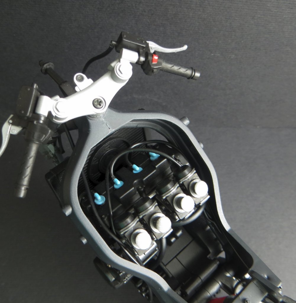

Andrey Labuzov 6544 Опубликовано 20 Jan 2021, 12:35:31 Жалоба Поделиться Опубликовано 20 Jan 2021, 12:35:31 Отличный Дрозд получился! А что за бронепровода и как ты их сделала? Ссылка на сообщение Поделиться на другие сайты

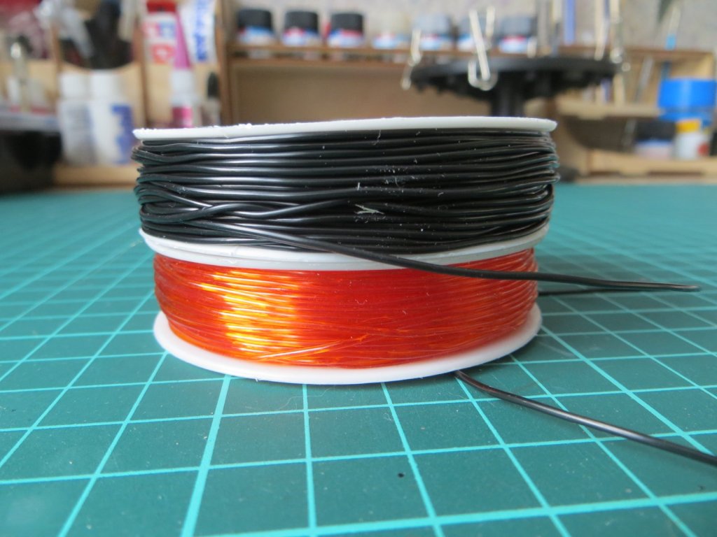

Dina 998 Опубликовано 20 Jan 2021, 13:03:29 Автор Жалоба Поделиться Опубликовано 20 Jan 2021, 13:03:29 @Andrey Labuzov спасибо большое! Не уверена, что поняла вопрос про бронепровода, но делала их из купленной в леонардо 1 мм эластомерной нити, кончик разрезала ножом пополам и вклеивала туда меньшего диаметра проволочку. В насвечниках просверлила отверстие и туда вставляла провода. В сети нашла схему подключения проводки и по ней подключала, но все равно что-то напутала вроде) Ссылка на сообщение Поделиться на другие сайты
boxer 1036 Опубликовано 20 Jan 2021, 13:13:08 Жалоба Поделиться Опубликовано 20 Jan 2021, 13:13:08 С завершением! Хороший мотоцикл, чистенький и аккуратненький,.. цвета на выхлопе понравились, но им, как мне кажется, не хватает прозрачности,.. 1 Ссылка на сообщение Поделиться на другие сайты

Dina 998 Опубликовано 20 Jan 2021, 13:37:29 Автор Жалоба Поделиться Опубликовано 20 Jan 2021, 13:37:29 Спасибо всем большое!@boxer Да, есть такое, потому что посередине - обычная фиолетовая краска. В следующий раз буду из клиров намешивать)@Левша удачной сборки! А я все думала, что у вас там следующее на очереди) Ссылка на сообщение Поделиться на другие сайты

4auka 2808 Опубликовано 20 Jan 2021, 14:52:03 Жалоба Поделиться Опубликовано 20 Jan 2021, 14:52:03 Круто вышло! А именно "банки" разве настолько прогреваются? Трасса выхлопа - да, а банки.... 1 Ссылка на сообщение Поделиться на другие сайты
Dina 998 Опубликовано 20 Jan 2021, 14:54:21 Автор Жалоба Поделиться Опубликовано 20 Jan 2021, 14:54:21 @4auka Брала за основу это фото. Понимаю, что это не заводской выхлоп, просто не хотелось оставлять детали пустыми) Ссылка на сообщение Поделиться на другие сайты
Популярный пост PETERSON 10156 Опубликовано 20 Jan 2021, 14:56:35 Популярный пост Жалоба Поделиться Опубликовано 20 Jan 2021, 14:56:35 Это декоративный отжиг. Делается для красоты. 6 Ссылка на сообщение Поделиться на другие сайты
John Wick 4096 Опубликовано 20 Jan 2021, 16:12:32 Жалоба Поделиться Опубликовано 20 Jan 2021, 16:12:32 1 hour ago, PETERSON said: Это декоративный отжиг. Делается для красоты. Он выполняется нагревом или покрытием красками/лаком? Ссылка на сообщение Поделиться на другие сайты
4auka 2808 Опубликовано 20 Jan 2021, 17:03:43 Жалоба Поделиться Опубликовано 20 Jan 2021, 17:03:43 (изменено) 2 часа назад, Dina сказал: @4auka Брала за основу это фото. Понимаю, что это не заводской выхлоп, просто не хотелось оставлять детали пустыми) Чисто из логических размышлений спросил, не критики ради. И соглашусь с большинством, не подхалимство(думаю что с той же мыслью и остальные отписывались), реалистичненько вышло. 2 часа назад, PETERSON сказал: Это декоративный отжиг. Делается для красоты. Спасибо за просвещение. 56 минут назад, John Wick сказал: Он выполняется нагревом или покрытием красками/лаком? Сдается мне - нагревом до определенных температур. Изменено 20 Jan 2021, 17:08:48 пользователем 4auka Ссылка на сообщение Поделиться на другие сайты

JumperSVP 334 Опубликовано 20 Jan 2021, 20:55:39 Жалоба Поделиться Опубликовано 20 Jan 2021, 20:55:39 Классный мотик получился! А можно фото или ссылку на нить? Что бы проще найти и глянуть в магазине. Заранее спасибо. З.ы. с нетерпением жду вашу Мазду ))) 2 Ссылка на сообщение Поделиться на другие сайты
Dina 998 Опубликовано 21 Jan 2021, 05:07:11 Автор Жалоба Поделиться Опубликовано 21 Jan 2021, 05:07:11 8 часов назад, JumperSVP сказал: Классный мотик получился! А можно фото или ссылку на нить? Что бы проще найти и глянуть в магазине. Заранее спасибо. З.ы. с нетерпением жду вашу Мазду ))) Спасибо большое! Мазду уже сегодня начну ковырять) Вот такую нить взяла. Ее немного проблематично позиционировать, потому что это что-то резиноподобное, но приловчиться можно) Ссылка на сообщение Поделиться на другие сайты
