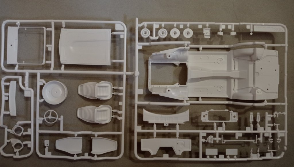

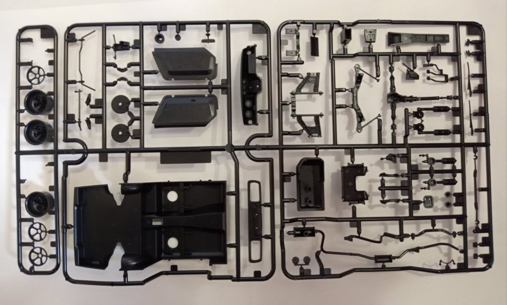

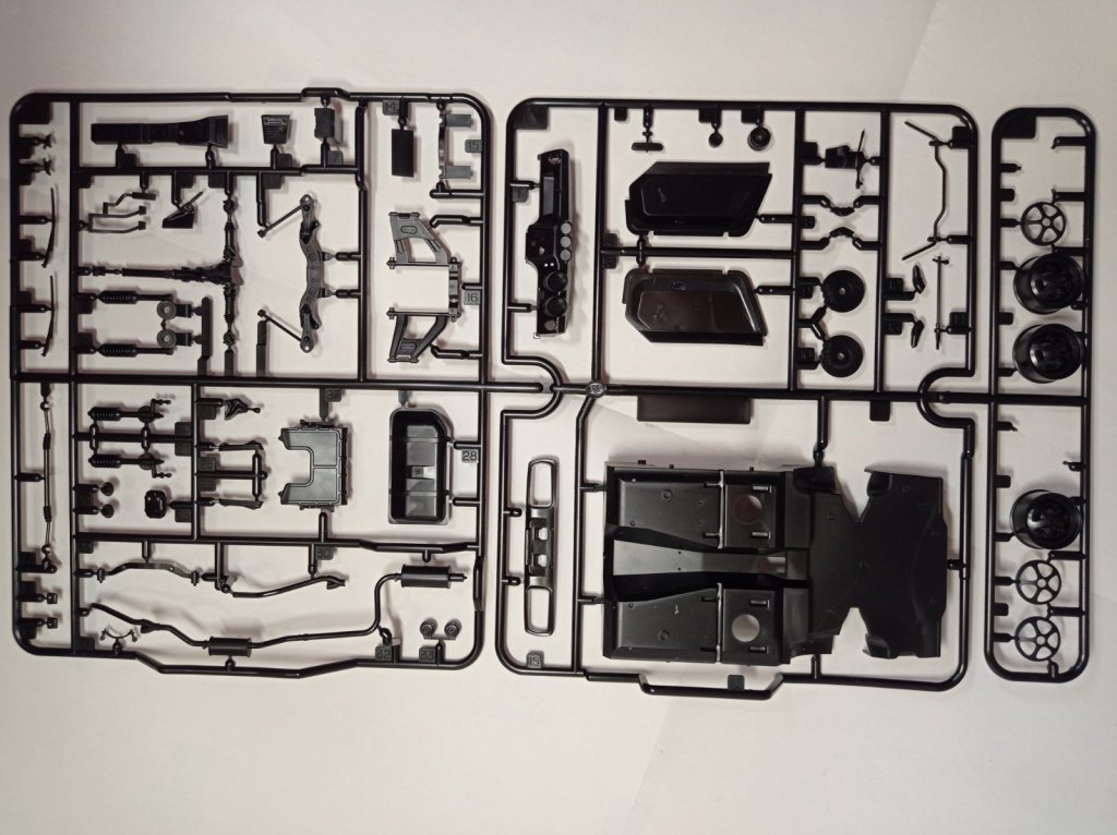

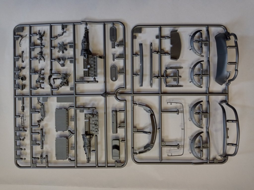

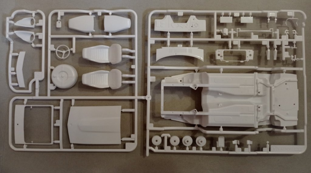

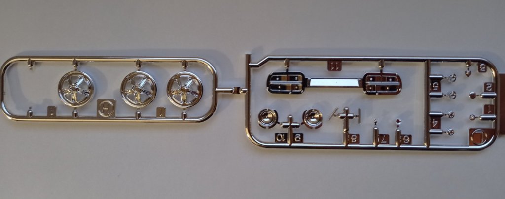

Популярный пост Iliya24 33 Опубликовано 24 Nov 2021, 12:38:07 Популярный пост Жалоба Поделиться Опубликовано 24 Nov 2021, 12:38:07 (изменено) Снова приветствую всех! Приехала ко мне новоиспечённая модель от тамии. Строить пока что не планирую, пока не закончу другую модель, но подробные фото литников решил выложить сразу же. Итак, начнём. 1. Кузов. Литьё понравилось, стыки прессформ находятся в легко доступных местах, их немного, уберутся легко. Но камера их не запечатлила). расшивка не глубокая, придется хорошо прорезать. В инструкции тамия предлагает сверлить по три отверстия в арке, для крепления фендеров, потому что на самих фендерах есть "пупырышки" для их крепления. Данное решение мне понравилось, потому что модель можно собрать и без фендеров 2. Далее литники с частями салона и днища. Здесь ничего особенного. Но моторный щит проработан хорошо, также понравились барабанные тормоза, хорошо проработаны, да ещё и из нескольких частей 3. Очередной Литник с ванной салона, частями подвески Ванна салона огорчила, много следов толкателей, шпаклевать и шкурить придётся. Даже на фотографиях собранного салона на официальном сайте тамии видны эти следы толкателей. 4. Литник с двигателем и элементами обвеса. Облой присутствует, но его не много, впринципе как и на всех деталях, всё-таки этой цене модель должна соответствовать. 5. Литники с хромом. На молдингах вокруг окон достаточно...кхм...не знаю как назвать, толкателей что-ли, думаю многим это не понравится, но капелька Молотова может решить эту проблему) 6. Также по-моему мнению большая проблема этого набора-это резина, она только с маркировкой ширины и размера...огорчает. и в арке ужасно смотрится, толстая, узкая, а с фендерами вообще...Но вот протектор понравился, вся резина блестит, а протектор подшлифован. Далее декали и металлостикеры, фото последних взял с официального сайта тамии, там их хорошо можно разглядеть Единственное, что не фотографировал-это остекление. Даже не распечатал пакетик с ним, от греха подальше. Там тоже ничего интересного, разве что понравились нити обогрева на заднем стекле, четкие и аккуратные. И раздельные стекляшки фонарей, окрашивать будет одно удовольствие) P.s только увидел, что не добавилось фото ещё одного хром литника. Отражатели под фонари тоже радуют, лампочки что надо. Изменено 1 Jan 2022, 18:27:20 пользователем Iliya24 9 Ссылка на сообщение Поделиться на другие сайты

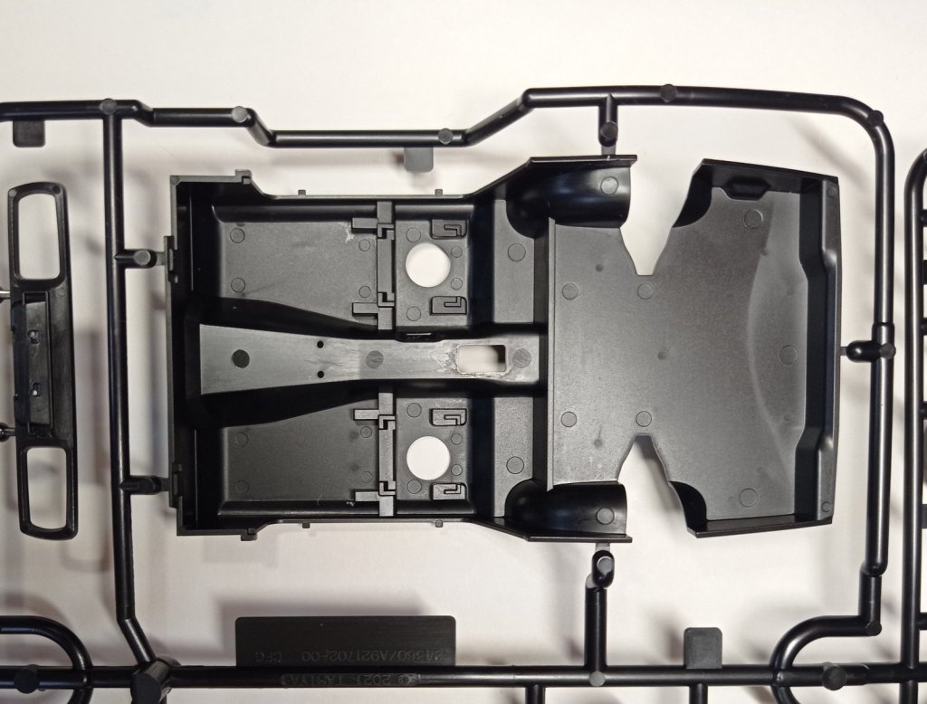

PETERSON 10186 Опубликовано 24 Nov 2021, 12:56:22 Жалоба Поделиться Опубликовано 24 Nov 2021, 12:56:22 16 минут назад, Iliya24 сказал: Но вот ванна салона огорчила, много следов толкателей Дебилы! Интересно, каким местом думал японский инженер, когда располагал ванну на литнике лицевой стороной вниз, в сторону толкателей? 2 Ссылка на сообщение Поделиться на другие сайты
Iliya24 33 Опубликовано 24 Nov 2021, 13:09:28 Автор Жалоба Поделиться Опубликовано 24 Nov 2021, 13:09:28 (изменено) 25 минут назад, PETERSON сказал: Дебилы! Интересно, каким местом думал японский инженер, когда располагал ванну на литнике лицевой стороной вниз, в сторону толкателей? Полностью поддерживаю! Самое интересное, что с обратной стороны нет ни одного следа, все внутри... А все потому, что детали на литнике обратной стороной, там не видно, а ванна салона наоборот( Изменено 24 Nov 2021, 13:22:57 пользователем Iliya24 Ссылка на сообщение Поделиться на другие сайты
John Wick 4106 Опубликовано 24 Nov 2021, 13:38:10 Жалоба Поделиться Опубликовано 24 Nov 2021, 13:38:10 38 minutes ago, PETERSON said: каким местом думал японский инженер Как и большинство работников модельных фирм, они не собирают модели сами. Они не понимают какой эффект дают толкатели на лицевой поверхности. 1 Ссылка на сообщение Поделиться на другие сайты
Andrey Labuzov 6544 Опубликовано 24 Nov 2021, 15:14:29 Жалоба Поделиться Опубликовано 24 Nov 2021, 15:14:29 2 часа назад, Iliya24 сказал: Ванна салона огорчила, много следов толкателей, шпаклевать и шкурить придётся Неприятно, конечно, но не смертельно. В центре следы закроются верхней панелью, а остальное можно засыпать флоком. Ссылка на сообщение Поделиться на другие сайты
PETERSON 10186 Опубликовано 24 Nov 2021, 19:42:04 Жалоба Поделиться Опубликовано 24 Nov 2021, 19:42:04 (изменено) 6 часов назад, John Wick сказал: Они не понимают какой эффект дают толкатели на лицевой поверхности. Всё они прекрасно понимают. 4 часа назад, Andrey Labuzov сказал: а остальное можно засыпать флоком Вот, только флок в ките отсутствует. И далеко не у каждого моделиста он есть. Да и глубокие следы он вряд ли скроет. Изменено 24 Nov 2021, 19:42:31 пользователем PETERSON Ссылка на сообщение Поделиться на другие сайты

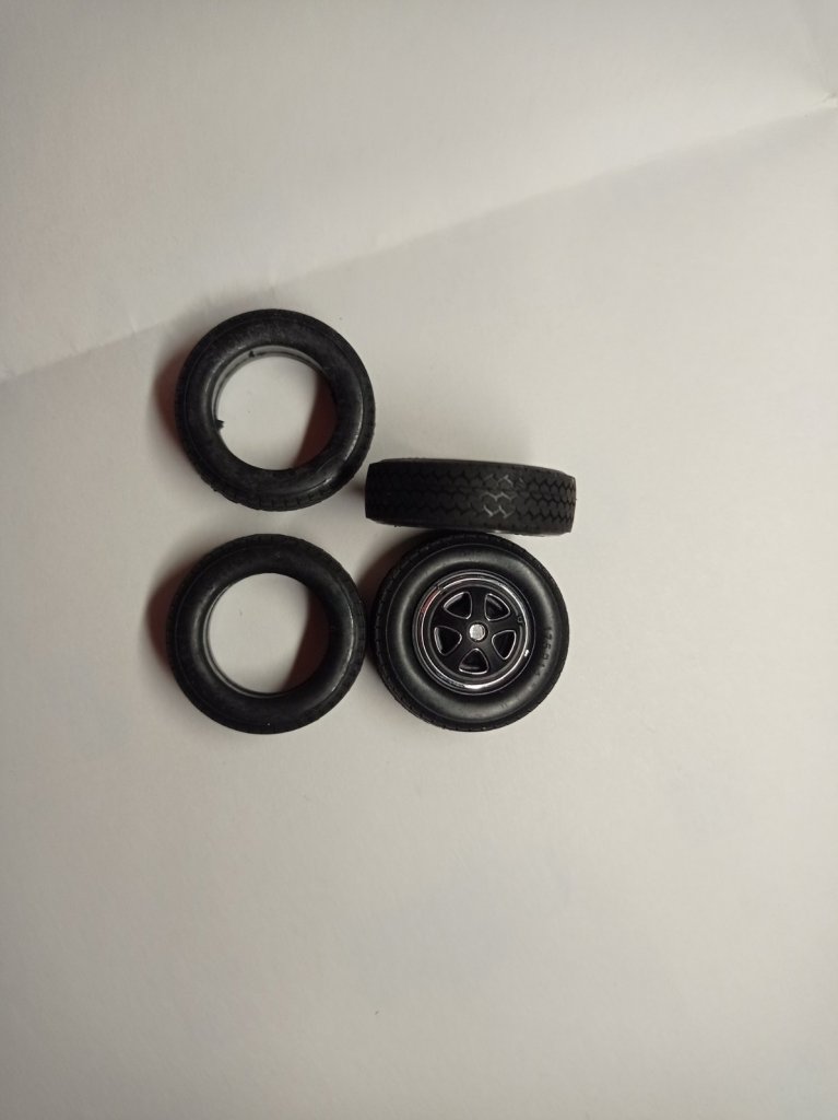

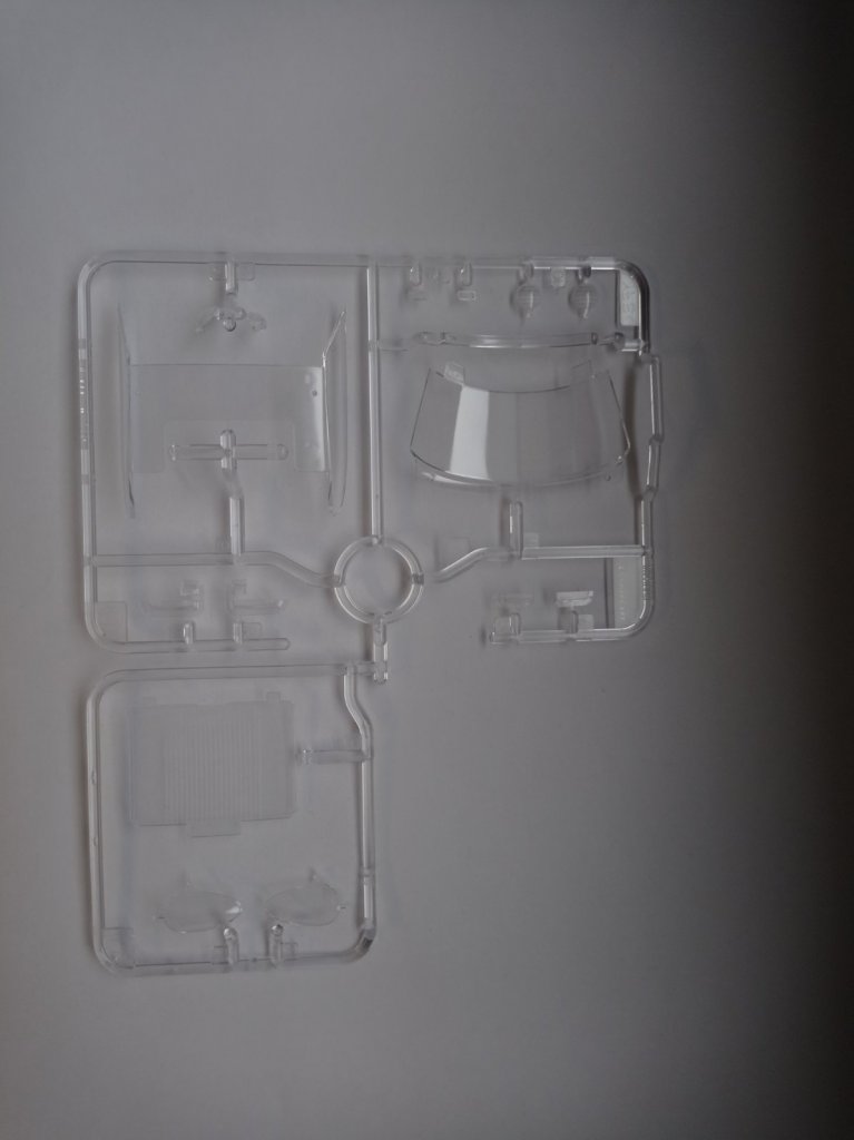

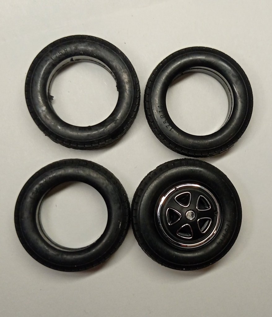

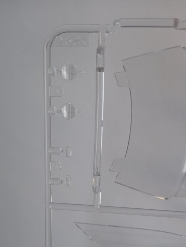

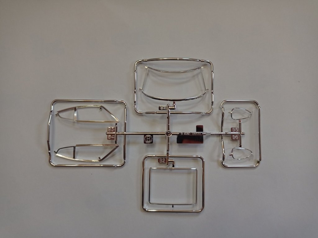

Tolibass 7400 Опубликовано 24 Nov 2021, 20:32:27 Жалоба Поделиться Опубликовано 24 Nov 2021, 20:32:27 Да-ааа уж, модель спорная, у нас стоит примерно 90$, но что то по качеству не очень впечатляет. @Iliya24 Спасибо Илья за обзор, только вот литника со стёклами не хватает. Резина отстойная вообще, у Хаси ито резина намного лучше вышла. Ссылка на сообщение Поделиться на другие сайты
Andrey Labuzov 6544 Опубликовано 24 Nov 2021, 20:57:25 Жалоба Поделиться Опубликовано 24 Nov 2021, 20:57:25 1 час назад, PETERSON сказал: Вот, только флок в ките отсутствует. И далеко не у каждого моделиста он есть. Да и глубокие следы он вряд ли скроет. Ну, флок купить - не большая проблема, в крайнем случае, можно и бархатную бумагу побрить )) а в глубокие следы можно чуть суперклея капнуть, а сверху уже флоком. И норм будет. 24 минуты назад, Tolibass сказал: Резина отстойная вообще Это да, необычно для Тамии. К счастью, ХД уже выпустили и диски кастомные и резину для этой модели. Ссылка на сообщение Поделиться на другие сайты

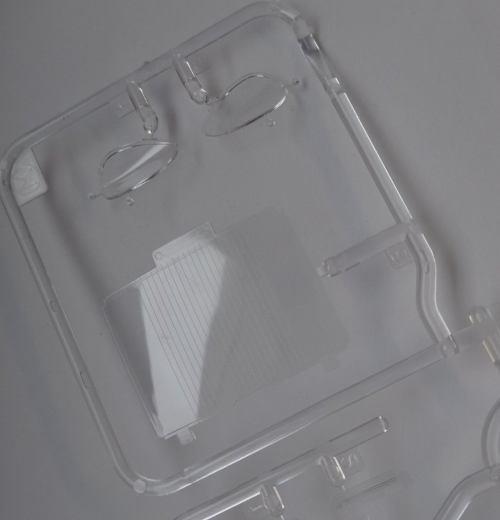

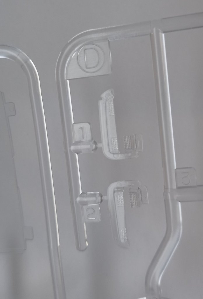

Iliya24 33 Опубликовано 25 Nov 2021, 11:26:08 Автор Жалоба Поделиться Опубликовано 25 Nov 2021, 11:26:08 (изменено) 15 часов назад, Tolibass сказал: Да-ааа уж, модель спорная, у нас стоит примерно 90$, но что то по качеству не очень впечатляет. @Iliya24 Спасибо Илья за обзор, только вот литника со стёклами не хватает. Резина отстойная вообще, у Хаси ито резина намного лучше вышла. Как и просили) Самое интересное сфоткал крупным планом, нити обогрева сделаны хорошо, очень нравятся составные фонари, основные линзы рифлёные, может даже очень рифлёные), ну и поворотники на крыле отдельными частями, что за такую цену должно быть обязательно. Так же удивила инструкция по сборке, обычно идёт "раскладушка" на страниц 8-10, а здесь целая книжка на 25 страниц) и ещё отдельная брошюра-вкладыш с инструкцией куда на кузов клеить металлостикеры и информация про двигатель и саму машину Изменено 25 Nov 2021, 11:40:40 пользователем Iliya24 3 Ссылка на сообщение Поделиться на другие сайты
cuba_13 3617 Опубликовано 25 Nov 2021, 17:55:11 Жалоба Поделиться Опубликовано 25 Nov 2021, 17:55:11 В 24.11.2021 в 15:38, Iliya24 сказал: Ванна салона огорчила, много следов толкателей, шпаклевать и шкурить придётся. Если планируется флокировка, то совершенно не нужно. Ссылка на сообщение Поделиться на другие сайты

S.Crispus G. 414 Опубликовано 26 Nov 2021, 08:20:35 Жалоба Поделиться Опубликовано 26 Nov 2021, 08:20:35 14 часов назад, cuba_13 сказал: Если планируется флокировка, то совершенно не нужно. Спорно. Ссылка на сообщение Поделиться на другие сайты
PETERSON 10186 Опубликовано 26 Nov 2021, 10:04:05 Жалоба Поделиться Опубликовано 26 Nov 2021, 10:04:05 1 час назад, S.Crispus G. сказал: Спорно. Я ровно об этом и писал выше. В 24.11.2021 в 22:42, PETERSON сказал: Да и глубокие следы он вряд ли скроет. Сделает их менее заметными, но полностью замаскировать не сможет. Всё равно придётся шпаклевать. Ссылка на сообщение Поделиться на другие сайты
4auka 2808 Опубликовано 26 Nov 2021, 11:07:53 Жалоба Поделиться Опубликовано 26 Nov 2021, 11:07:53 Не понимаю сути «лени». Даже просто мазнув шпаклевкой и минимально ее выровнять уже не выдаст себя из под слоя флока. Мазнул, пару раз повозил средней наждачкой и крась. Ссылка на сообщение Поделиться на другие сайты
PETERSON 10186 Опубликовано 26 Nov 2021, 11:25:05 Жалоба Поделиться Опубликовано 26 Nov 2021, 11:25:05 15 минут назад, 4auka сказал: Не понимаю сути «лени». А я упорно не понимаю хода мысли японского инженера. Зачем заставлять моделиста заниматься шпаклеванием следов от толкателей на лице? Что, так сложно было перевернуть ванну на литнике? 1 Ссылка на сообщение Поделиться на другие сайты
4auka 2808 Опубликовано 26 Nov 2021, 13:54:29 Жалоба Поделиться Опубликовано 26 Nov 2021, 13:54:29 2 часа назад, PETERSON сказал: А я упорно не понимаю хода мысли японского инженера. Зачем заставлять моделиста заниматься шпаклеванием следов от толкателей на лице? Что, так сложно было перевернуть ванну на литнике? Ну коль моделисту досталось такое, я про этот случай. Ссылка на сообщение Поделиться на другие сайты
Популярный пост oleglorenz 3086 Опубликовано 26 Nov 2021, 21:31:14 Популярный пост Жалоба Поделиться Опубликовано 26 Nov 2021, 21:31:14 у некоторых юзеров смотрю аж бомбит от толкателей )) Выскажу свою версию, исходя из опыта, т.к. частично принадлежу к этим дебилам. Окей, обычно толкатели назначаются на не товарной стороне изделия. Но бывают и исключения, если изделие является "стаканом" по форме, то приходится толкатели ставить изнутри, и разворачивать деталь полостью в подвижную сторону полуформы, т.е. к толкателям. Это потому что при охлаждении материал сжимается и полость "стакана" остается на той полуформе, к которой он принадлежит. Вот как на картинке внизу - пластиковый стакан прилип к неподвижной стороне, и толкателям нечего выталкивать. Изделие должно оставаться на стороне толкателей. Ванна салона это есть по сути тот самый стакан. Возможно, при тестовых отливках она застревала на противоположной форме. Пришлось развернуть ее. и судя по числу толкателей - ванна упорно не хотела отскакивать от полуформы. Спасибо дебильному инженеру, постарался максимально спрятать их под сидухи итд ) + у инженера 100500 тысяч ограничений во времени, деньгах итд итп, потому что тут серийное производство и сроки . А то что там 0,00001% особо дотошных сетует на криворукость инженеров- тамии безразлично, выживут и без них, пусть идут собирают в лесу дрова и пилят свои киты)) 10 Ссылка на сообщение Поделиться на другие сайты
StarSA 1049 Опубликовано 27 Nov 2021, 08:02:57 Жалоба Поделиться Опубликовано 27 Nov 2021, 08:02:57 Не знаю... Ванна не выглядит геометрически супер сложной деталью, встречались и посложней с толкателями с изнаночной стороны. Скорее всего, недоглядели, а потом исправлять не стали, как раз ввиду сжатого срока выхода кита. Ссылка на сообщение Поделиться на другие сайты
PETERSON 10186 Опубликовано 27 Nov 2021, 14:57:46 Жалоба Поделиться Опубликовано 27 Nov 2021, 14:57:46 @oleglorenz Возможно, ты прав. Пересмотрел сейчас несколько своих коробок. В основном, ванны салона действительно имеют толкатели на лице. Но бывают и исключения. Например, ванны в китах Reventon от Фуджими и Aventador от Аошимы. Там толкатели на тыльной стороне. Ссылка на сообщение Поделиться на другие сайты
