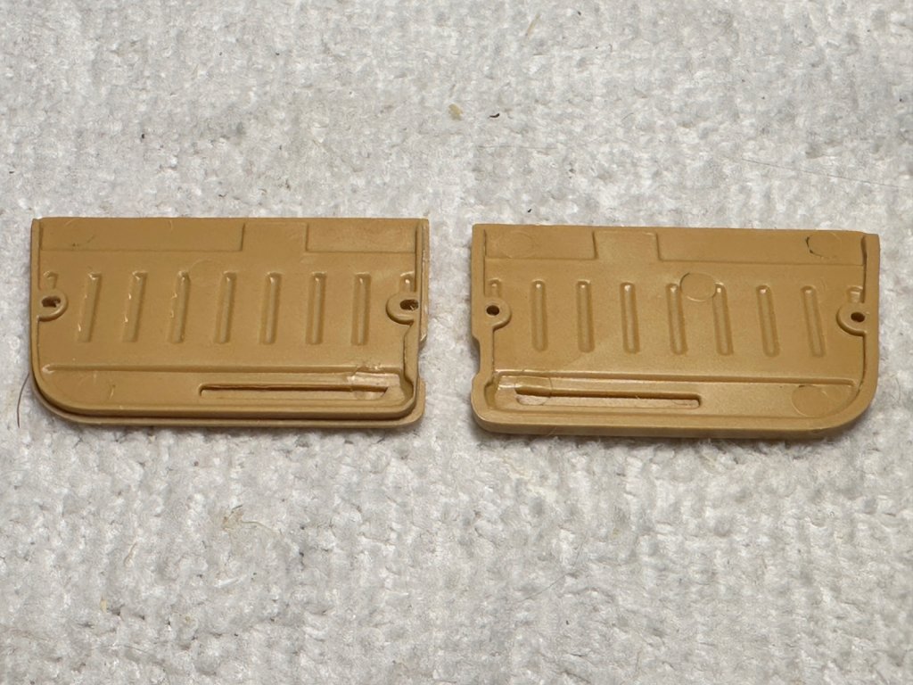

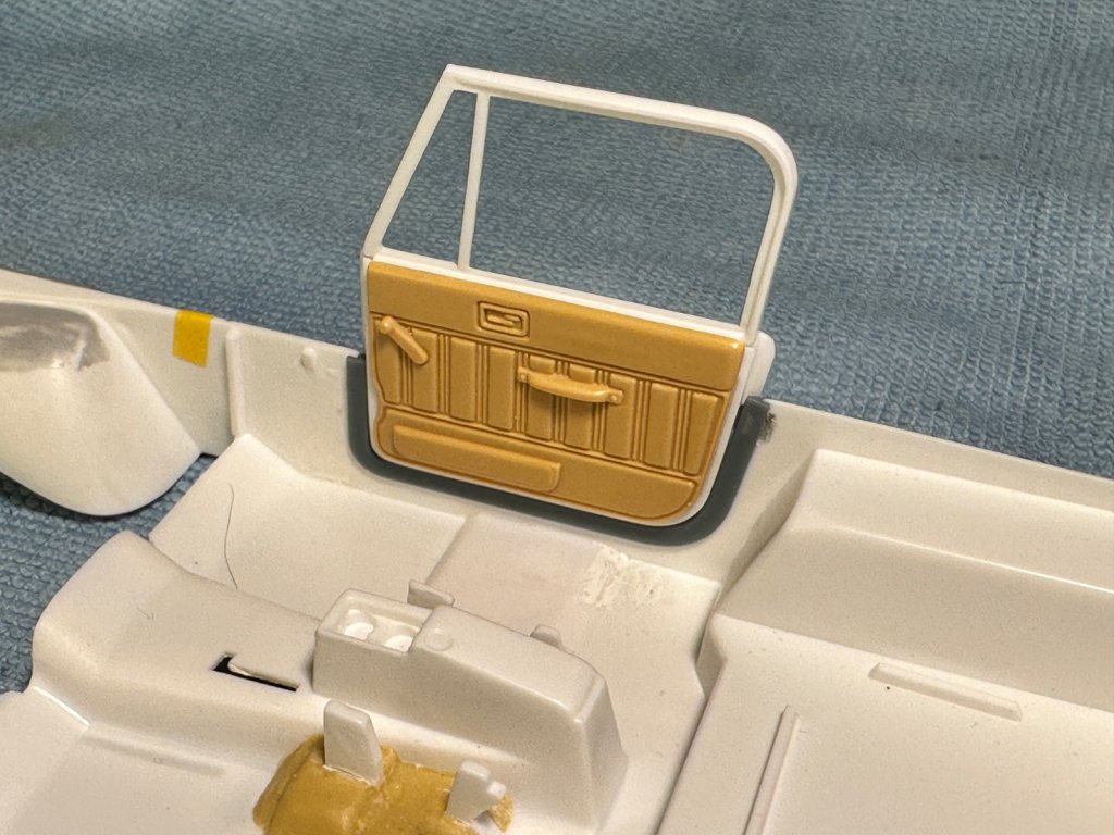

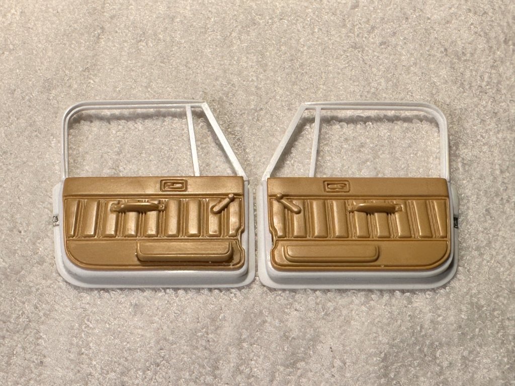

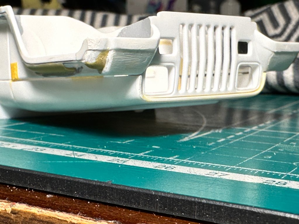

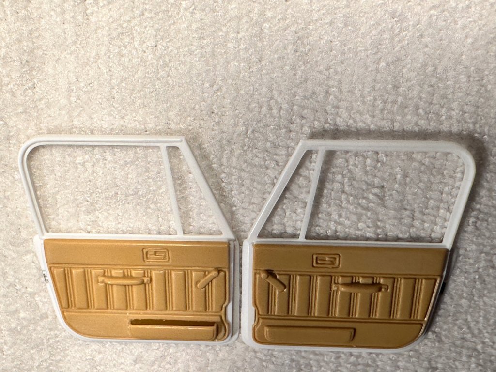

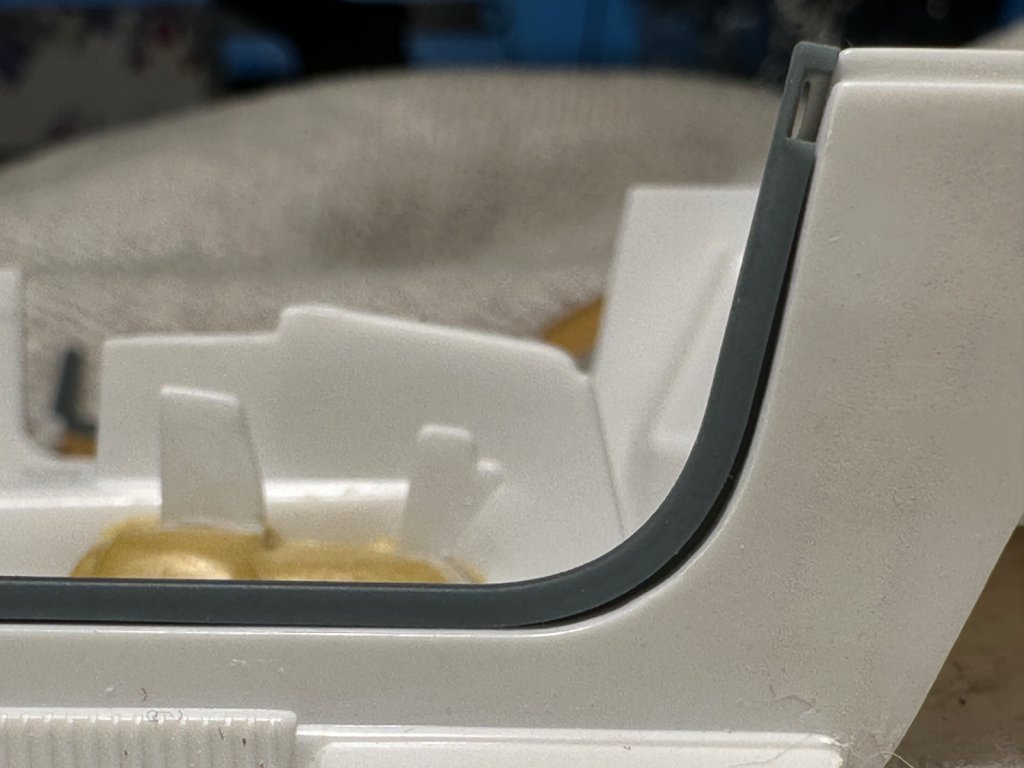

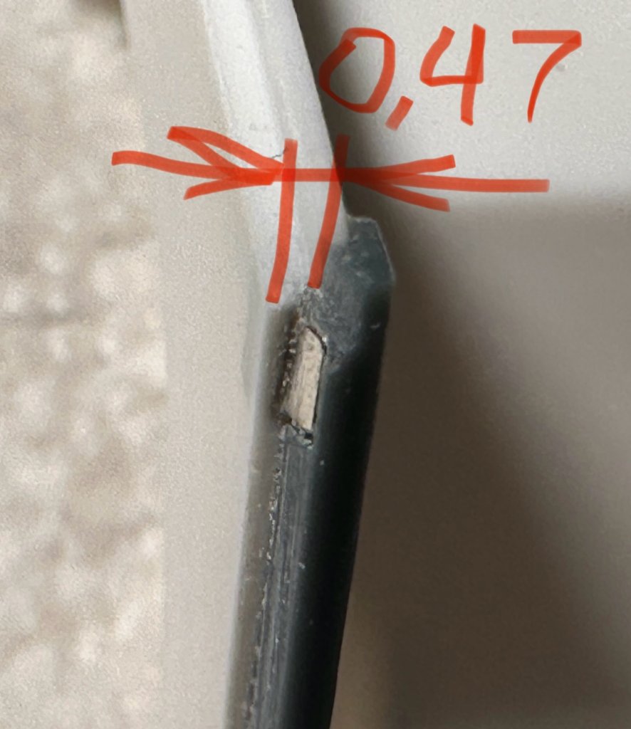

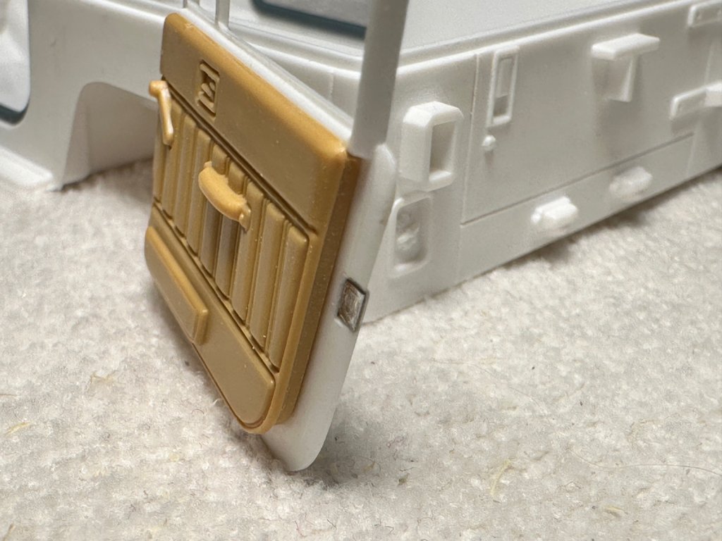

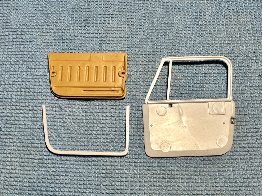

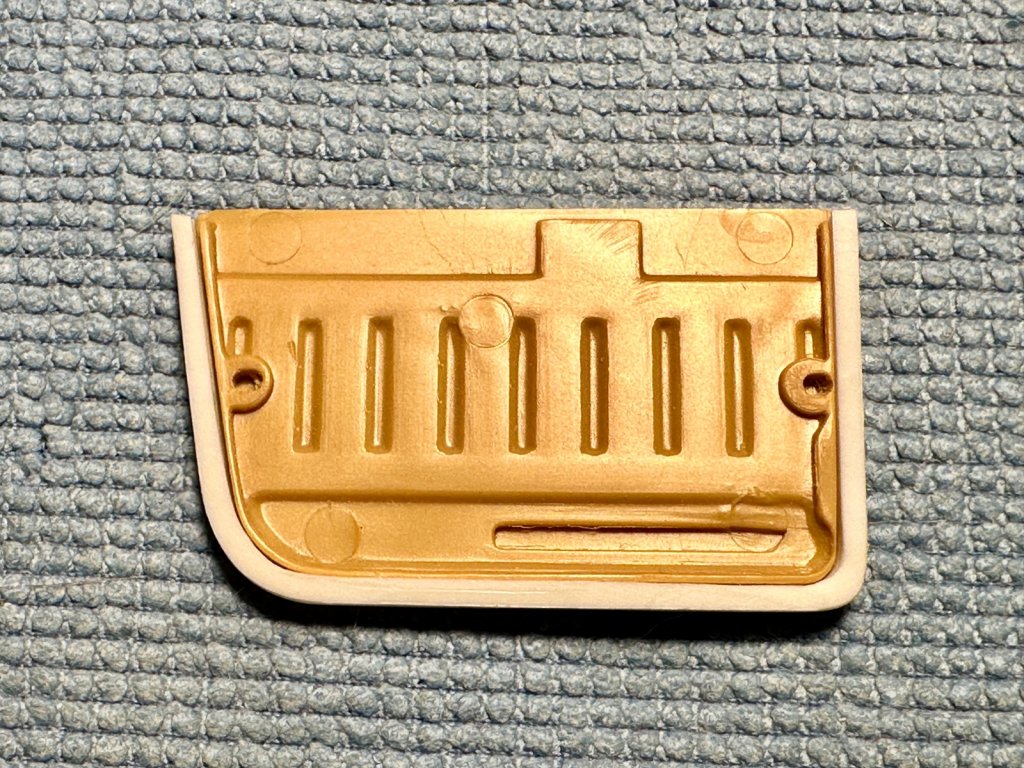

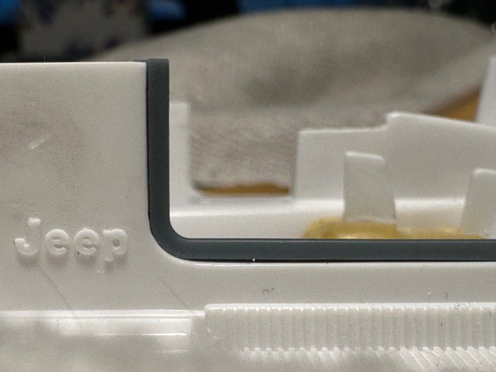

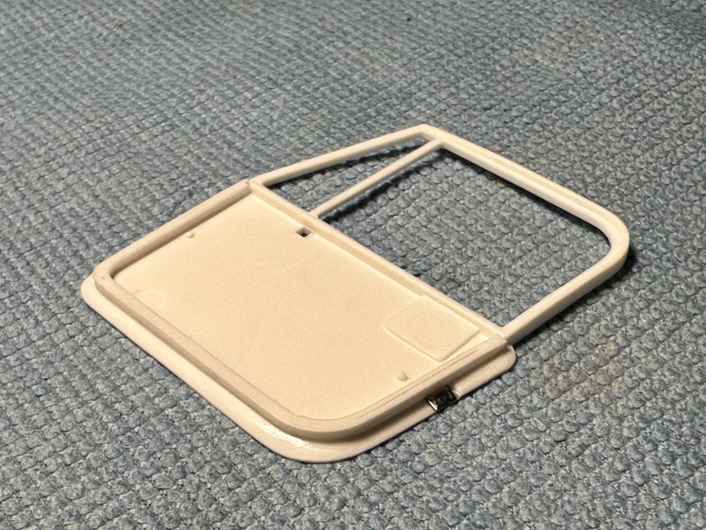

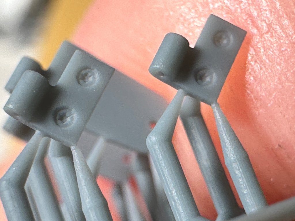

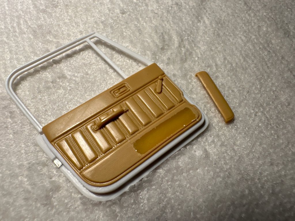

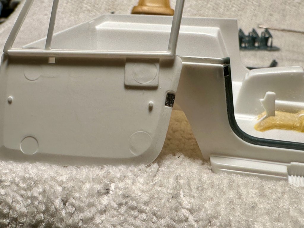

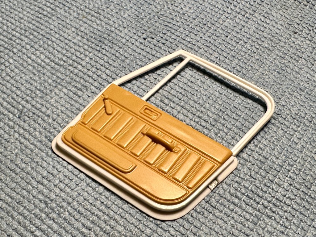

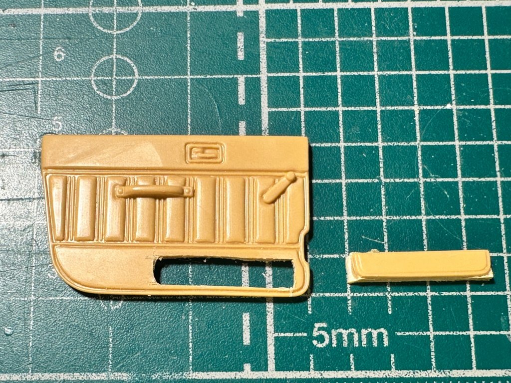

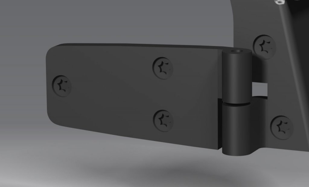

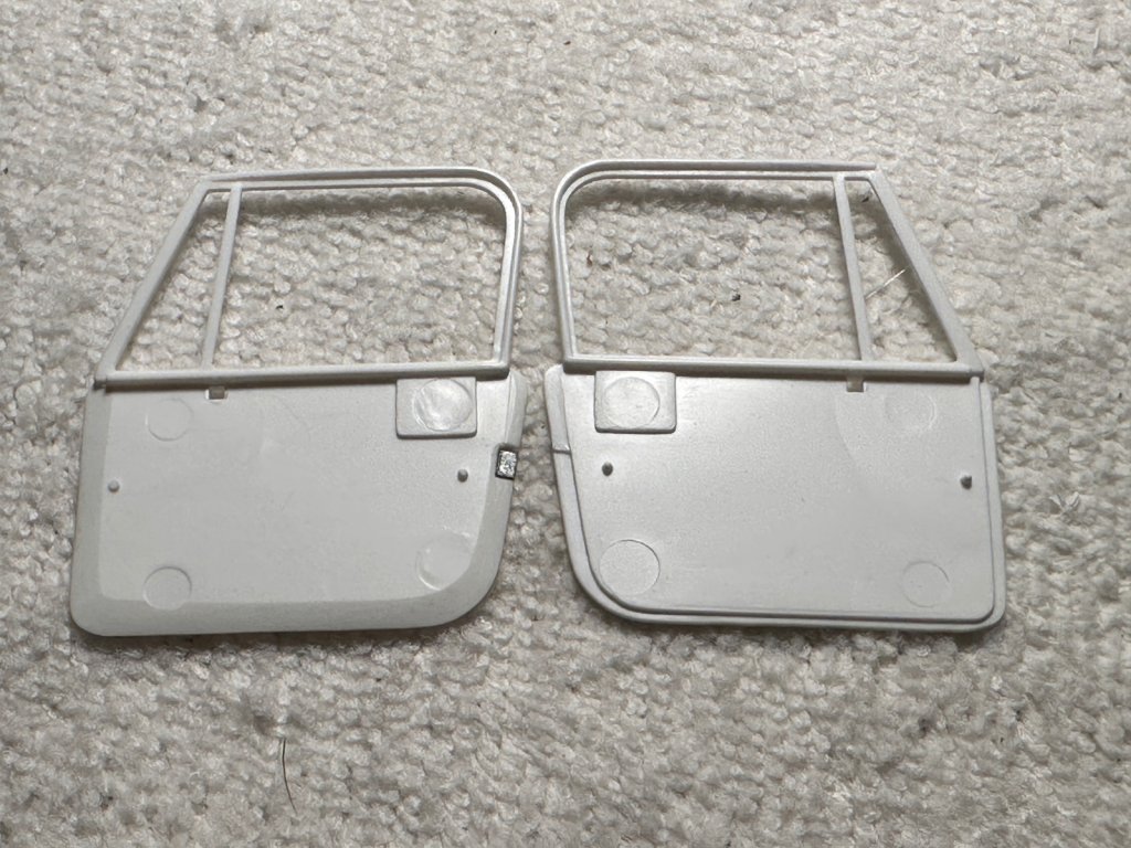

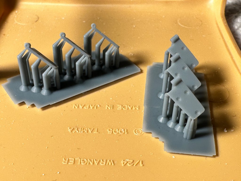

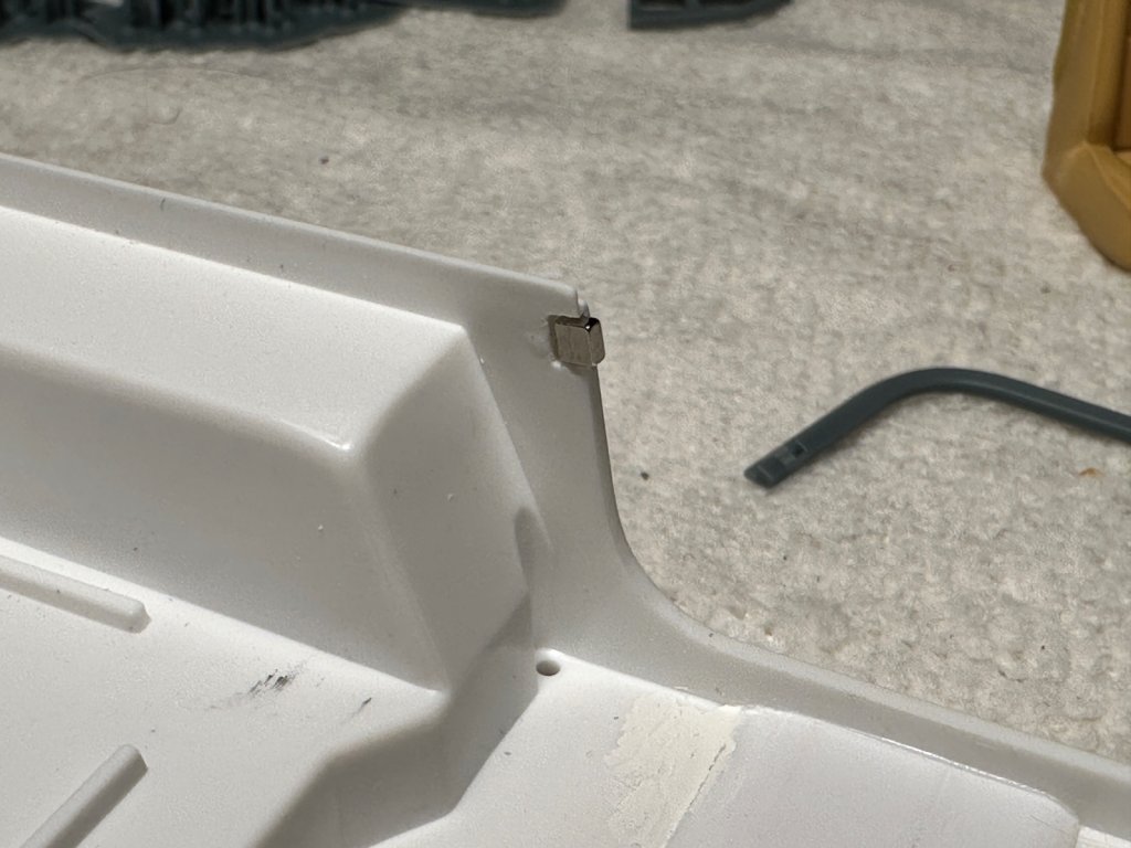

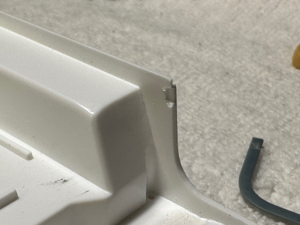

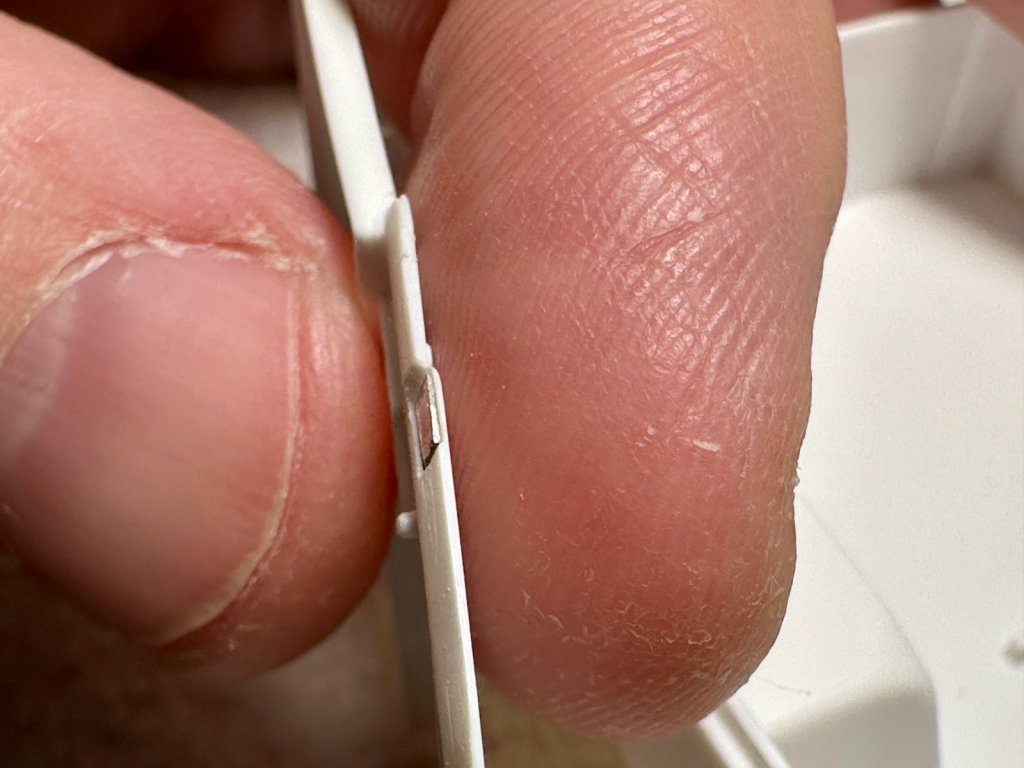

Популярный пост PETERSON 10156 Опубликовано 15 Jan 2024, 23:59:11 Автор Популярный пост Жалоба Поделиться Опубликовано 15 Jan 2024, 23:59:11 Проковырялся в выходные с петлями. В верхней комбинированной петле заодно заменил на винтах крестовой шлиц на Torx. Все петли в сборе. На винтах крошечное углубление под ключ хорошо напечаталось. Далее взялся за дверные проёмы. С первого раза немного не попал. Подкорректировал и вырастил заново. Идеально. Проём у Джипа узенький, поэтому магнит наполовину уходит в мясо боковины. Проковырял подкоп. Вклеил проёмы. Зазор под дверь очень маленький. Решил вклеить в дверь кусочек стальной жести от старого советского дезодоранта. Предварительно сточил периметр у двери. На фото показано сравнение до и после. Примагничивается отлично. Далее взялся за периметр двери с дверной картой. Карту подточил по периметру, уменьшив толщину видимой части. Сравнение было-стало. Получился вот такой паз по периметру. Вырезаем из пластика вот такую деталь и подгоняем к пазу. Вклеиваем в дверь. Карта позиционируется пинами и колодцами. Колодцы слегка расточил, чтобы сдвинуть карту назад. Теперь карта свободно вкладывается в дверь. Дверь идеально встаёт в проём и держится на магнитной защёлке. 19 Ссылка на сообщение Поделиться на другие сайты
NikoFF 415 Опубликовано 16 Jan 2024, 02:39:19 Жалоба Поделиться Опубликовано 16 Jan 2024, 02:39:19 Идеальная подгонка напечатанных частей к модели! Да и ботики на петлях чего стоят, не думал, что принтер так может их пропечатать. Вопрос. Вот эта рамка между панелью двери и ее обшивкой, ты ее сразу такой формы вырезали или гнул полоску? И поделись секретом, как сделал такой ровный паз для нее в обшивке двери? Ссылка на сообщение Поделиться на другие сайты
PETERSON 10156 Опубликовано 16 Jan 2024, 07:54:42 Автор Жалоба Поделиться Опубликовано 16 Jan 2024, 07:54:42 Спасибо, Коля! 5 часов назад, NikoFF сказал: Вот эта рамка между панелью двери и ее обшивкой, ты ее сразу такой формы вырезали или гнул полоску? Сразу. Сначала ножницами из 1-миллимитрового полистирола вырезал заготовку с небольшим припуском, затем доводил её до ума модельным ножом и наждачной бумагой. Вторую будет делать легче, так как я сразу обрисовал на пластике финальную рамку. 5 часов назад, NikoFF сказал: как сделал такой ровный паз для нее в обшивке двери? Плоским надфилем. Потом чуток подправил наждачкой и заострил внутренний угол ножом. Ссылка на сообщение Поделиться на другие сайты

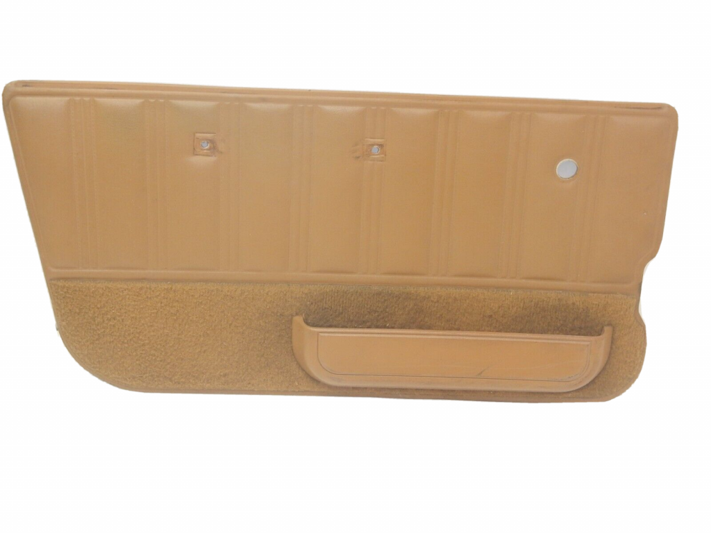

Николай_ 5855 Опубликовано 16 Jan 2024, 12:08:23 Жалоба Поделиться Опубликовано 16 Jan 2024, 12:08:23 И сеточку на двери, чтобы журналы тематические запихать: 4 Ссылка на сообщение Поделиться на другие сайты
PETERSON 10156 Опубликовано 16 Jan 2024, 14:05:56 Автор Жалоба Поделиться Опубликовано 16 Jan 2024, 14:05:56 1 час назад, Брат Петерсона сказал: Быстро и суперски получается! За "суперски" спасибо, а по поводу "быстро" не соглашусь. Хотелось бы быстрее, но мой перфекционизм постоянно конфликтует с понятием "скорость". 1 час назад, Николай_ сказал: И сеточку на двери, чтобы журналы тематические запихать Спасибо за картинку. Порадовал. Там жёсткий карман для журналов. Я пока не решил, как реализовать - прорезать щель или сделать полностью новый карман. 1 Ссылка на сообщение Поделиться на другие сайты

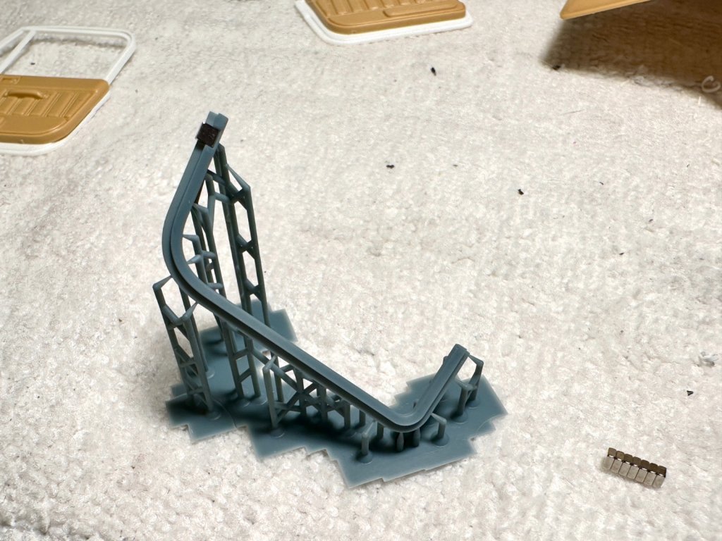

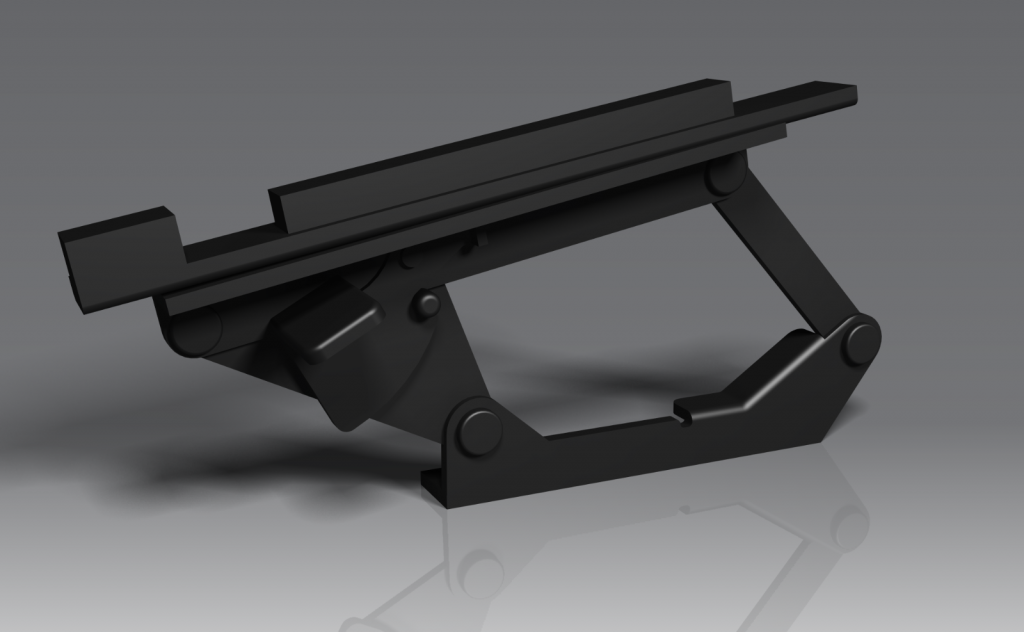

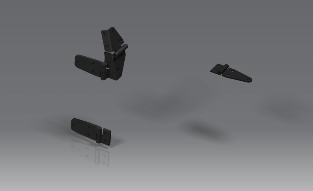

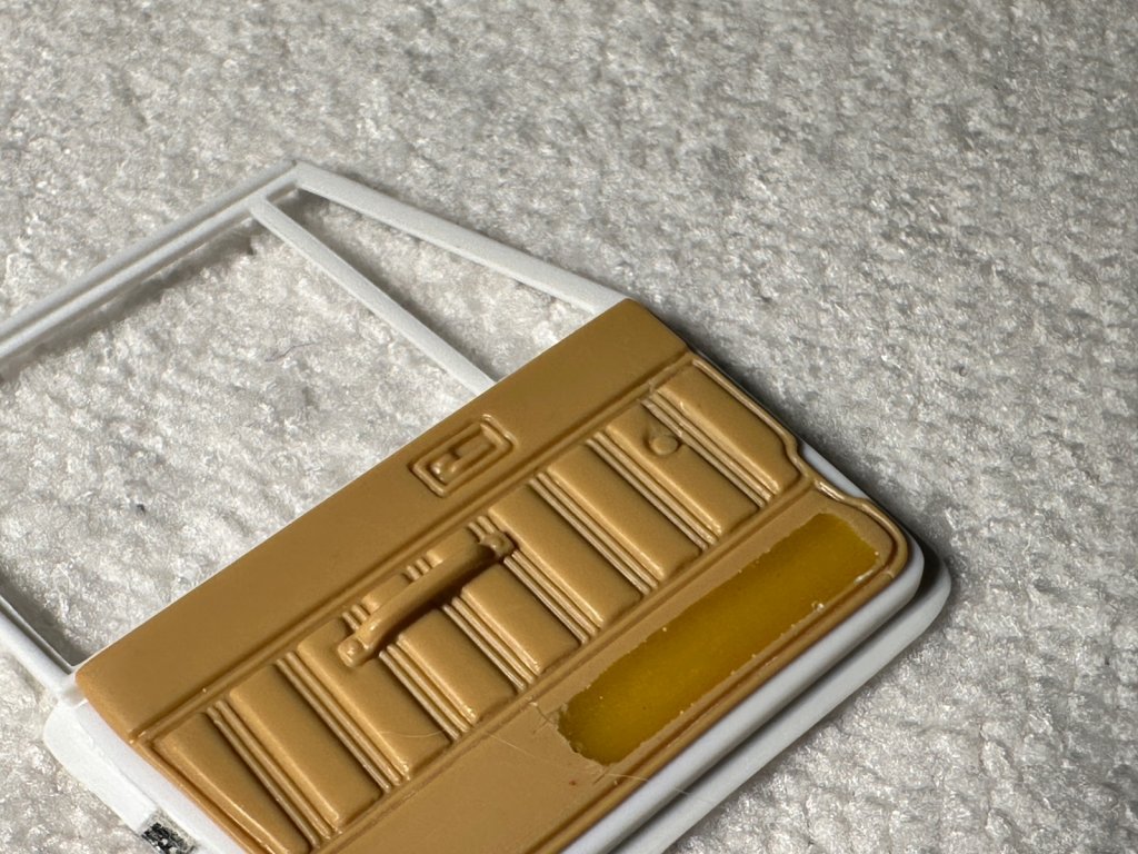

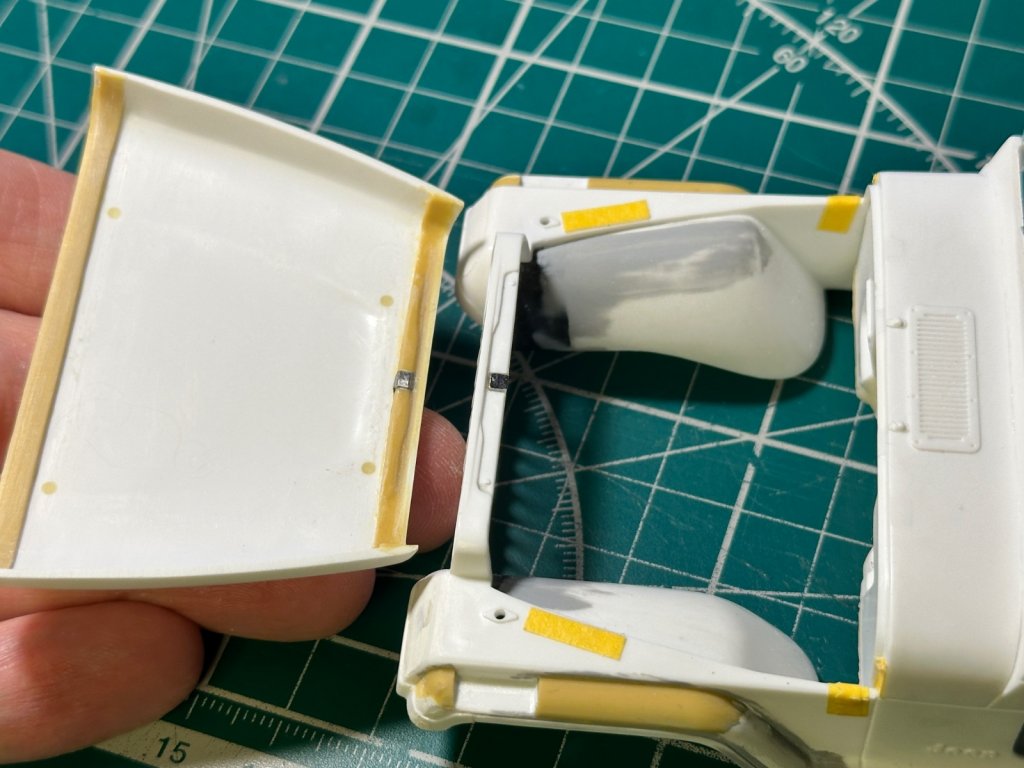

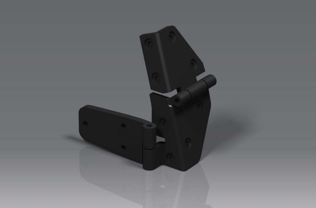

Популярный пост PETERSON 10156 Опубликовано 22 Jan 2024, 11:38:48 Автор Популярный пост Жалоба Поделиться Опубликовано 22 Jan 2024, 11:38:48 С карманами на дверных картах решил поступить следующим образом. Вырезал один карман, придал ему нужную форму, а отверстие в обивке двери заделал шпаклёвкой. Теперь его просто скопирую для второй стороны. Весло стеклоподъёмника пока просто удалил. Сделаю новое в 3d и выращу. Было. Стало. Нашёл хорошую фотографию дверной петли. Решил чуть поправить свою в 3d и вырастить заново. Начал ваять из 2К шпаклёвки усилители капота. Встроил магнитную защёлку. Держит прекрасно весь капот даже без петель. 17 Ссылка на сообщение Поделиться на другие сайты

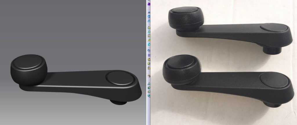

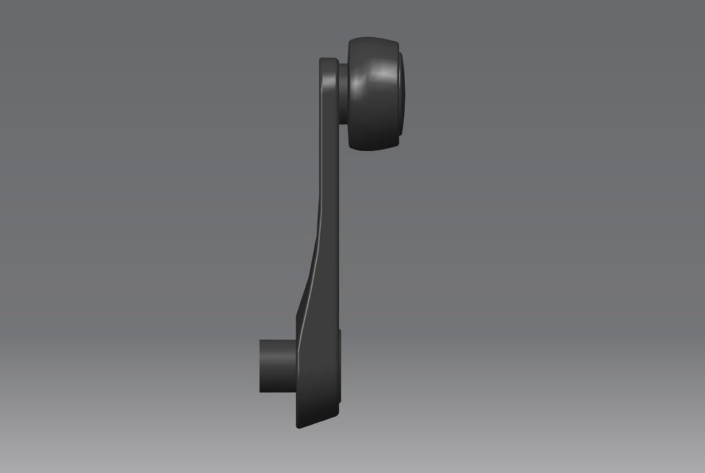

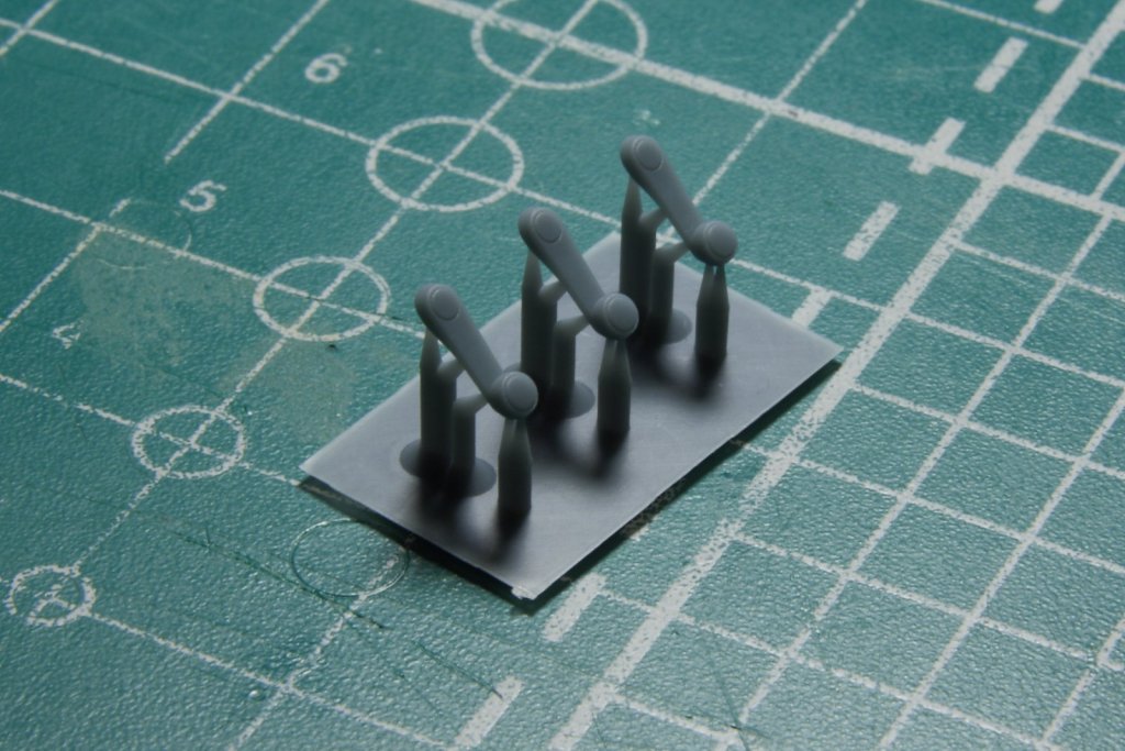

Популярный пост PETERSON 10156 Опубликовано 23 Jan 2024, 09:08:43 Автор Популярный пост Жалоба Поделиться Опубликовано 23 Jan 2024, 09:08:43 (изменено) В 23.01.2024 в 11:31, yura1961 сказал: Снова перерасход смолы! Два-три грамма? Не жалко ради такого великого дела. Тем временем построил ручку стеклоподъёмника. Уже вырастил, позже покажу. Изменено 25 Jan 2024, 15:42:03 пользователем PETERSON 9 Ссылка на сообщение Поделиться на другие сайты
John Wick 4096 Опубликовано 23 Jan 2024, 11:05:50 Жалоба Поделиться Опубликовано 23 Jan 2024, 11:05:50 1 hour ago, PETERSON said: Уже вырастил, позже покажу. Сколько смолы ушло?) Ссылка на сообщение Поделиться на другие сайты
PETERSON 10156 Опубликовано 23 Jan 2024, 11:11:05 Автор Жалоба Поделиться Опубликовано 23 Jan 2024, 11:11:05 4 минуты назад, John Wick сказал: Сколько смолы ушло?) На ручки? Не знаю. Дома посмотрю. Думаю, что не больше 1 мл. Ссылка на сообщение Поделиться на другие сайты
Популярный пост PETERSON 10156 Опубликовано 23 Jan 2024, 20:47:36 Автор Популярный пост Жалоба Поделиться Опубликовано 23 Jan 2024, 20:47:36 9 часов назад, John Wick сказал: Сколько смолы ушло?) На цену не смотрим, я её не калибровал. А вот и они. 8 Ссылка на сообщение Поделиться на другие сайты
John Wick 4096 Опубликовано 23 Jan 2024, 21:02:25 Жалоба Поделиться Опубликовано 23 Jan 2024, 21:02:25 9 hours ago, PETERSON said: На ручки? Не знаю. Дома посмотрю. Думаю, что не больше 1 мл. по платформе больше размазалось) Ссылка на сообщение Поделиться на другие сайты
