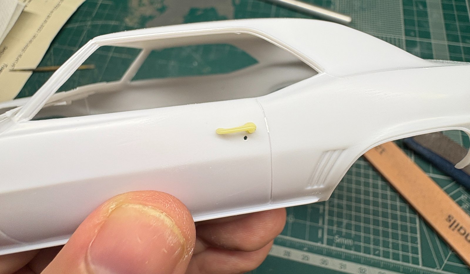

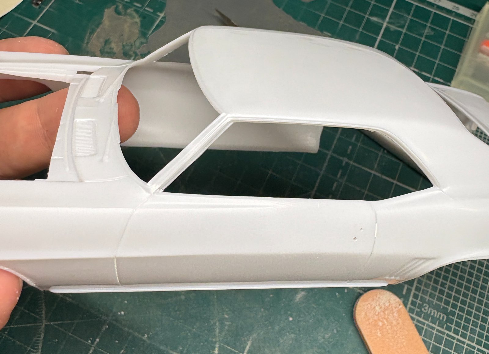

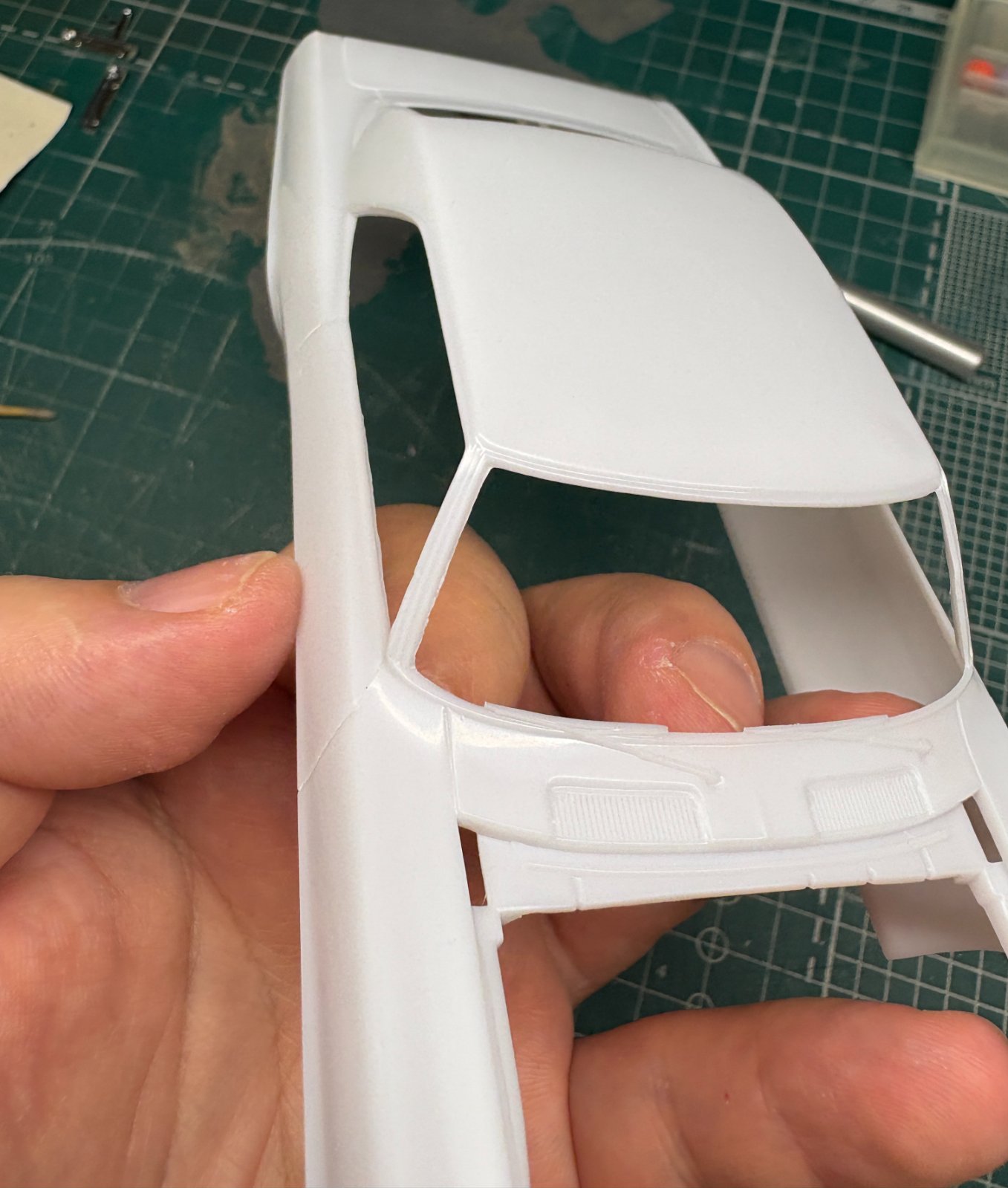

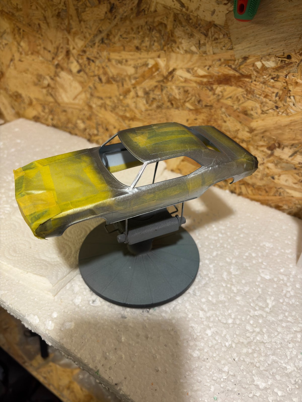

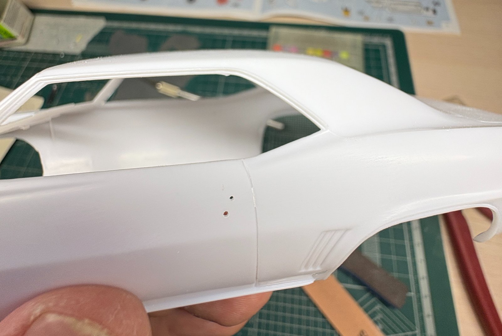

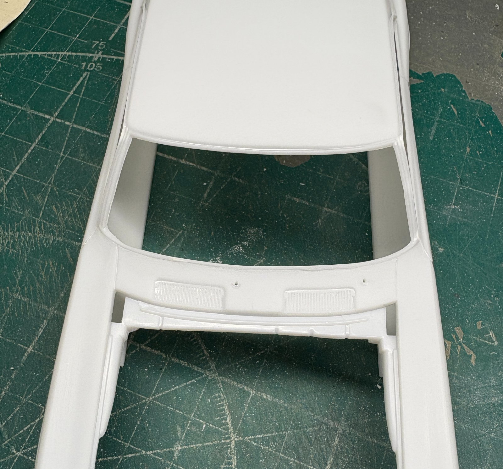

Популярный пост cuba_13 3615 Опубликовано 23 Aug 2025, 10:18:06 Автор Популярный пост Жалоба Поделиться Опубликовано 23 Aug 2025, 10:18:06 Добрый день, друзья. Небольшой апдейт, пока идёт борьба с пластиком. Самая главная моя радость - мой метод выравнивания стоек кузова сработал. Срезал имитацию дверных ручек и высверлил все нужные отверстия. Ручки будут смоляные из запасов. Также убрал имитацию дворников. И все привет от моего второго помощника. Знакомьтесь - Алекс. На этом пока всё, спасибо за внимание. 11 Ссылка на сообщение Поделиться на другие сайты

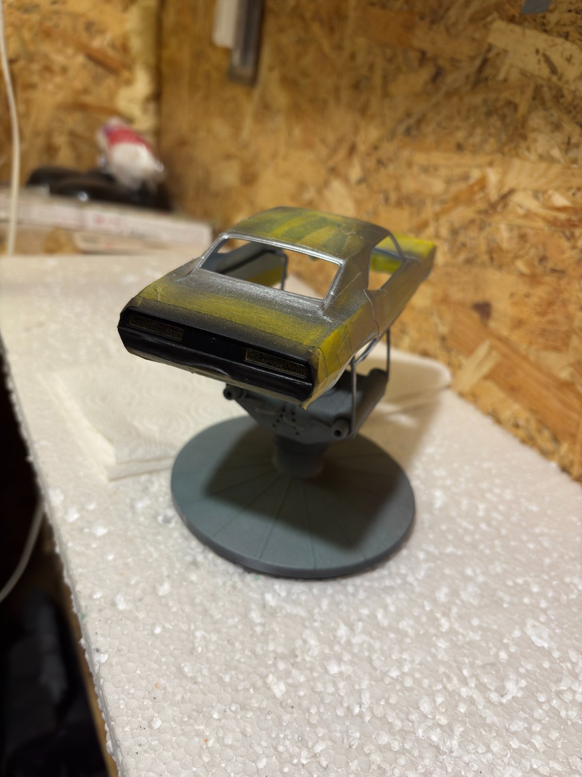

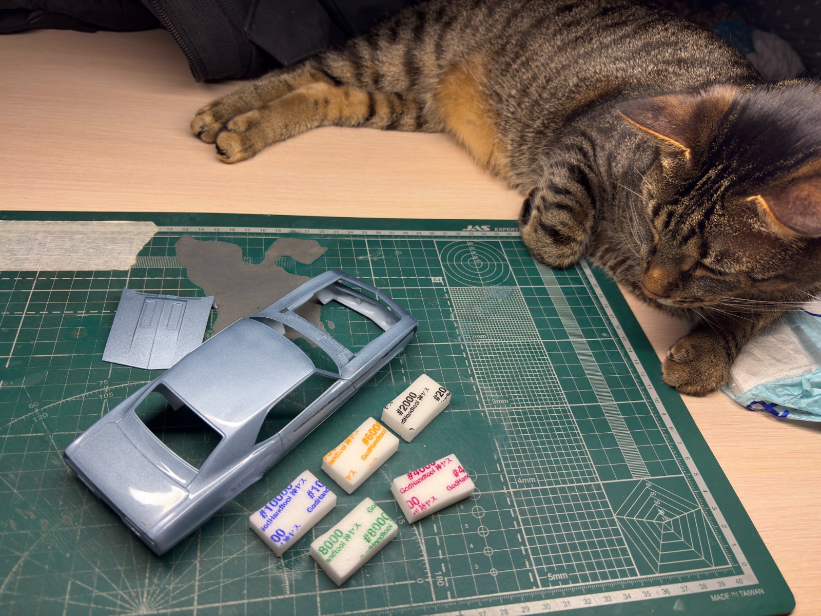

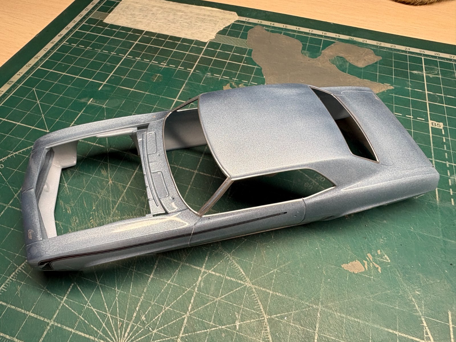

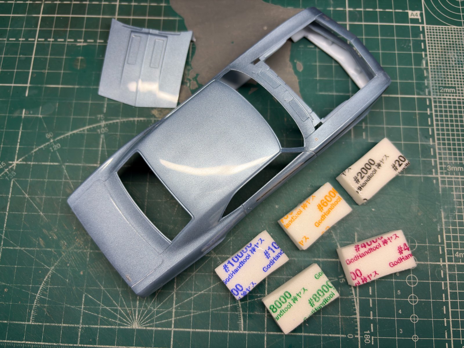

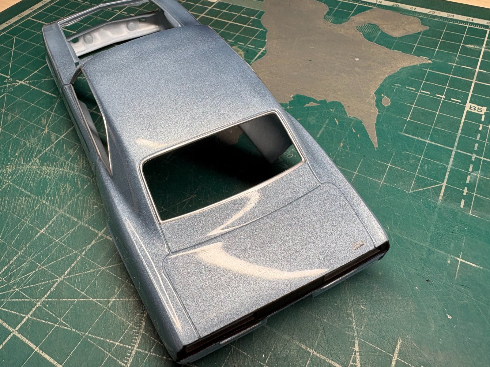

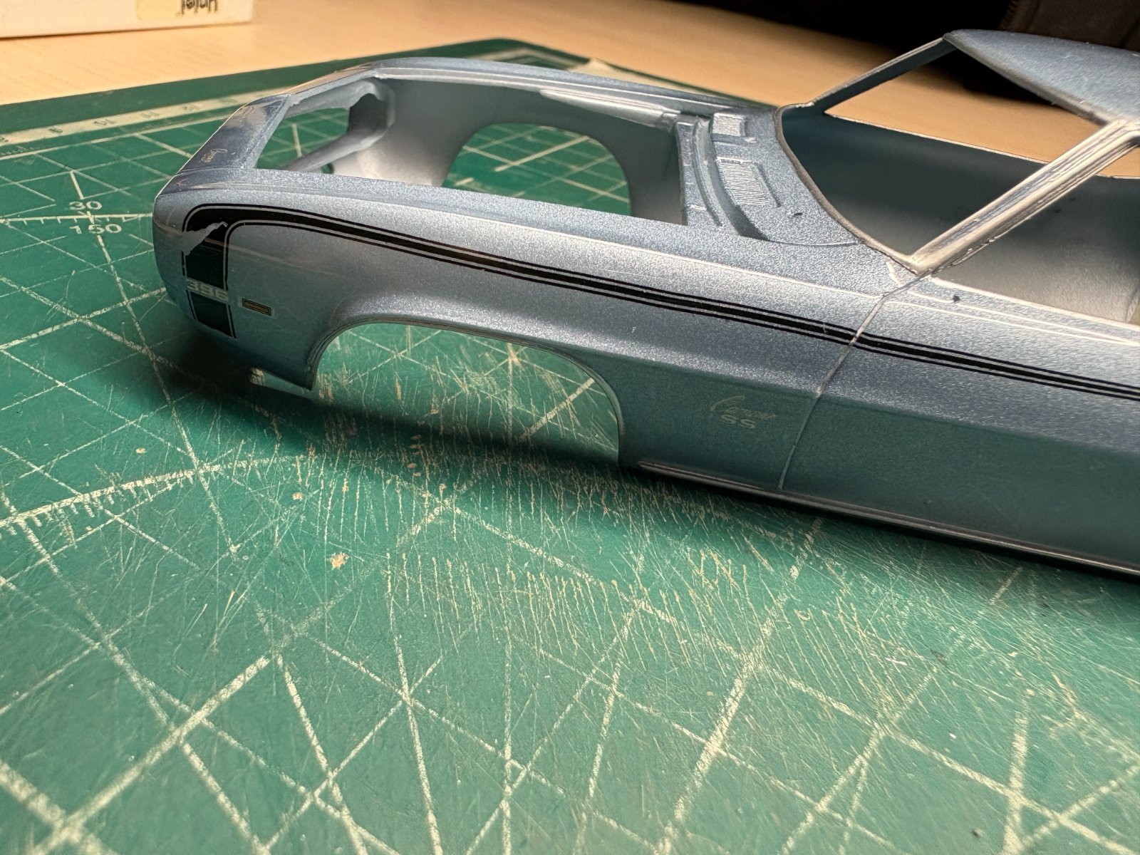

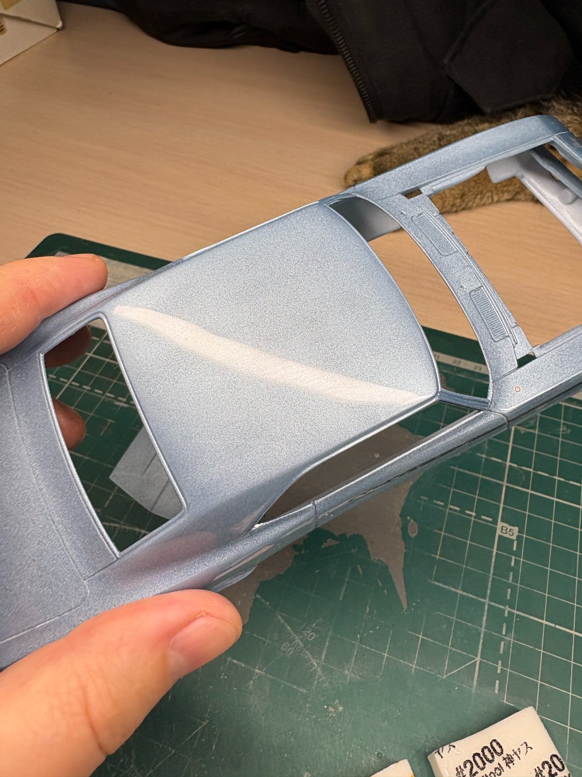

Популярный пост cuba_13 3615 Опубликовано 19 Oct 2025, 13:15:52 Автор Популярный пост Жалоба Поделиться Опубликовано 19 Oct 2025, 13:15:52 (изменено) Добрый день, друзья. Небольшой апдейт. Все детали окрашены, кузов залачен. Полирнул кузов сегодня с помощником. Полировал исключительно губками Godhand всеми по порядку. Полировка пастой уже будет излишней, в конце натру воском и будет конфетка. Далее - 2 часа маскировки, 15 минут окраски. На данном фото не особо хорошо видно, но металлик выглядит отлично. Красил Gun chrome от ганзы. Данный момент подглядел у азиатского моделиста на ютубах. Почему решил все хром-молдинги накрасить? Потому что у меня не сложилась за все 9 модельных лет дружба с БМФом. У него отвратительный клеевой слой, очень слабый. Либо все 3 листа, что у меня были попались с браком. В общем, на финальном фотосете увидите, как оно вживую при естественном освещении. Ну и немного грустный момент, слегка порвалась дека, при снятии масок. Это учитывая, что у меня деки под 2к лаком. В этот раз у меня укладка дек пошла из рук вон плохо, хотя на Шэлби всё отлично легло. Косяк мой, но уже будет как есть, т.к. подкраска чёрным, дажде глянцевым этого кусочка будет отличаться от блеска лкп. Или нет? Не было подобного опыта ещё. На этом пока всё. Изменено 19 Oct 2025, 13:16:43 пользователем cuba_13 9 Ссылка на сообщение Поделиться на другие сайты
Delop 295 Опубликовано 19 Oct 2025, 13:31:30 Жалоба Поделиться Опубликовано 19 Oct 2025, 13:31:30 (изменено) 15 минут назад, cuba_13 сказал: Это учитывая, что у меня деки под 2к лаком. Вместе с лаком декаль отклеилась со скотчем? Или лак до декали протерт? Изменено 19 Oct 2025, 13:31:50 пользователем Delop Ссылка на сообщение Поделиться на другие сайты
yura1961 3932 Опубликовано 19 Oct 2025, 13:36:55 Жалоба Поделиться Опубликовано 19 Oct 2025, 13:36:55 Рома,очень хорошо получается,вот только не понятно по основному цвету,тут такое впечатление что не зерно крупное а какая то "пятнистость". 10 минут назад, cuba_13 сказал: Потому что у меня не сложилась за все 9 модельных лет дружба с БМФом. Рома,вот именно,9 лет в моделизме а все пытаешься наступить на те же грабли,я еще много лет назад писал что БМФ-г...но,только MFH. 17 минут назад, cuba_13 сказал: Ну и немного грустный момент, слегка порвалась дека, при снятии масок. Рома,ну я думаю что можно было в закромах поискать откуда отрезать кусочек черной деки,обычно в американцах много чего остается, и сделать заплаточку. Ссылка на сообщение Поделиться на другие сайты
cuba_13 3615 Опубликовано 19 Oct 2025, 14:29:02 Автор Жалоба Поделиться Опубликовано 19 Oct 2025, 14:29:02 @Delop скорее всего дека плохо приварилась и немного поднялась, когда я лачил. Лак я точно сегодня нигде не протёр. Аккуратно и неспеша полировал. @yura1961 Знаю, Юра, насчёт MFH, но бмф на практике достать намного проще. А вообще, мне способ с накрашиванием очень понравился, буду теперь только так и делать. Насчёт закромов, посмотрю. Но у меня пока в голове вертится идея, кисточкой аккуратно чёрным глянцем, но не могу придумать, как это сделать, чтобы толщина слоя не выбивалась из общей картины. Ссылка на сообщение Поделиться на другие сайты

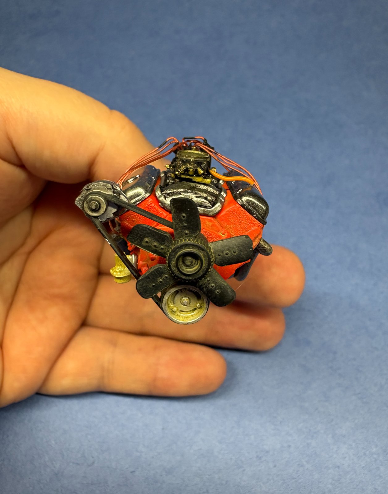

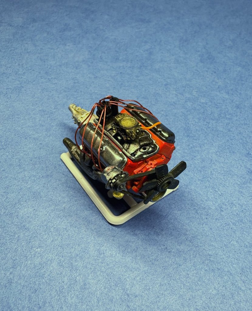

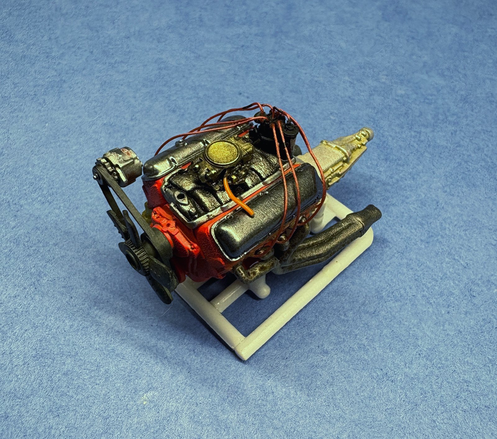

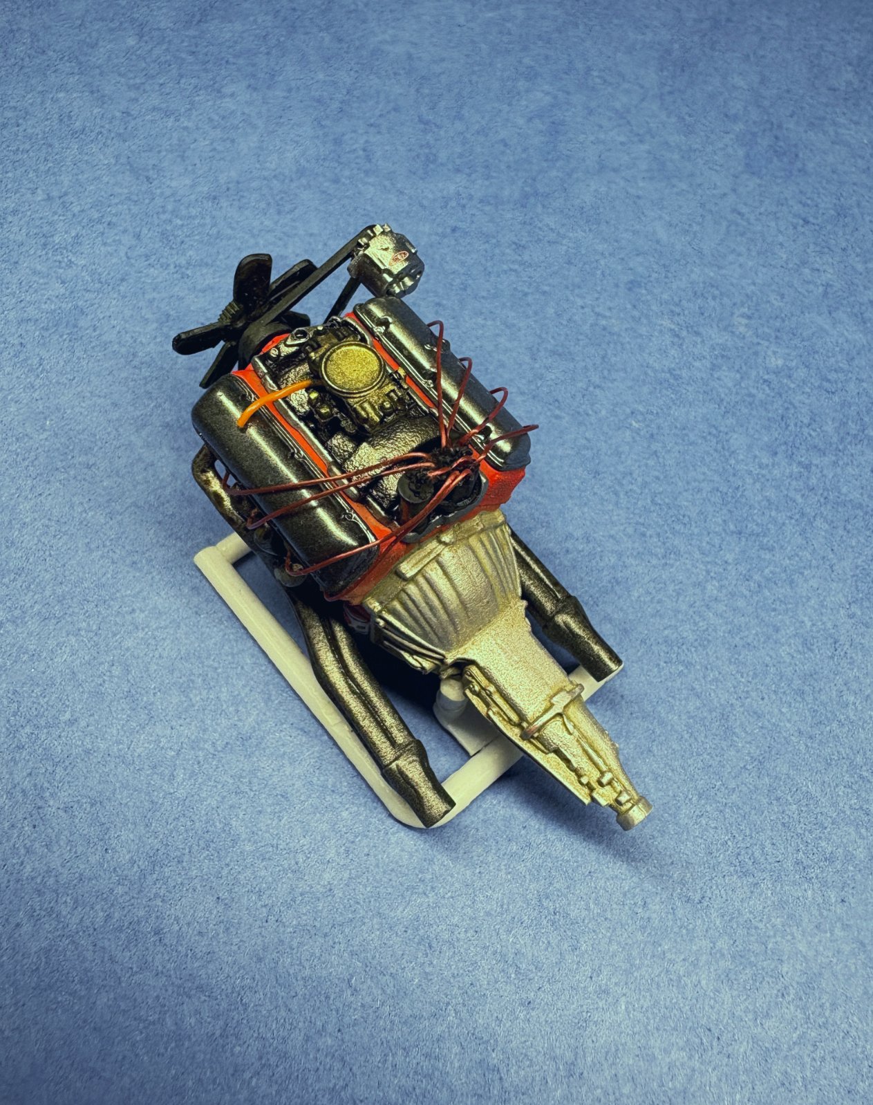

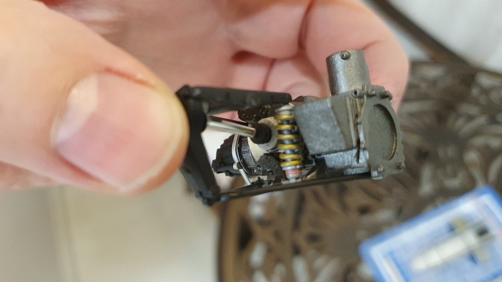

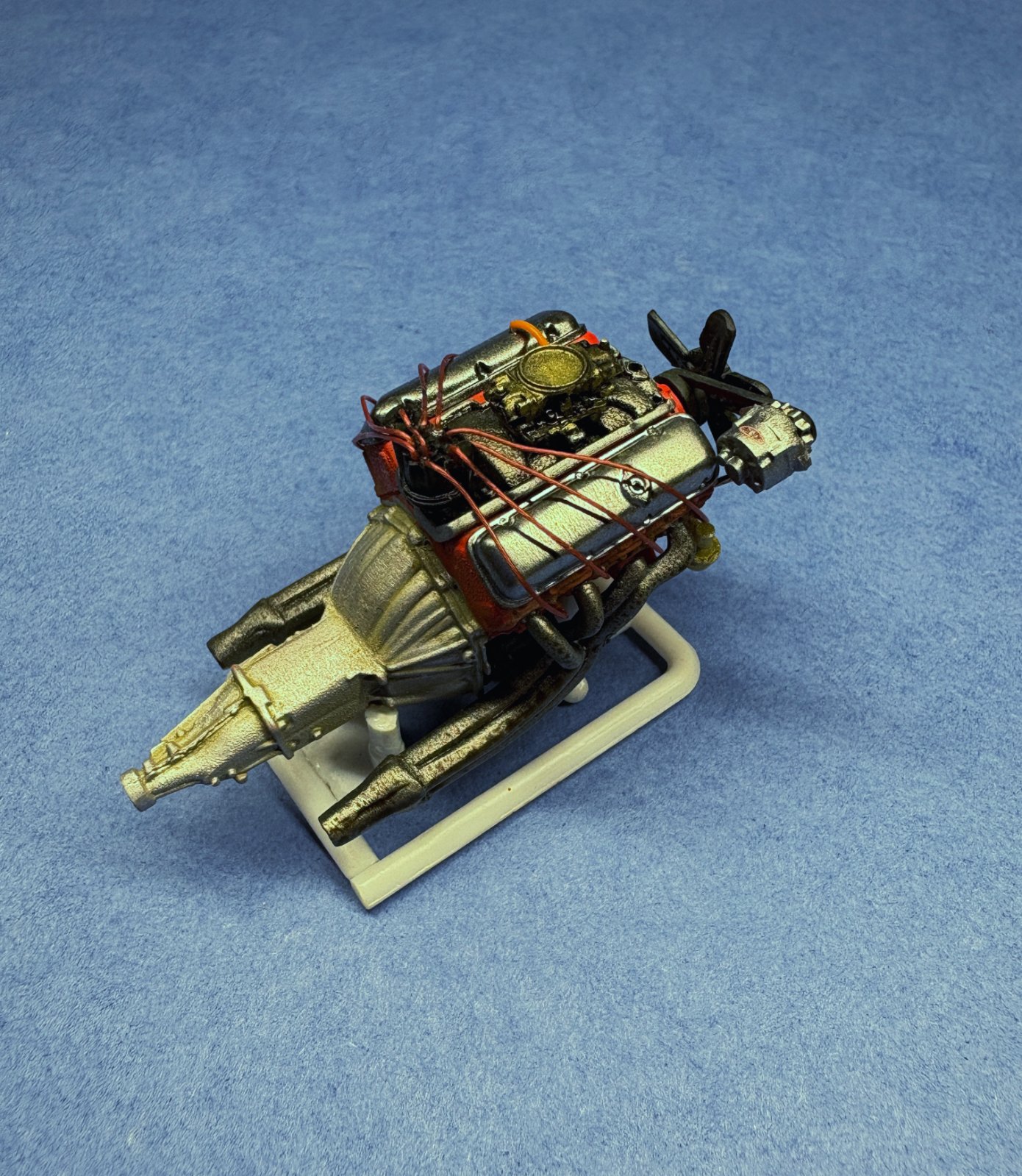

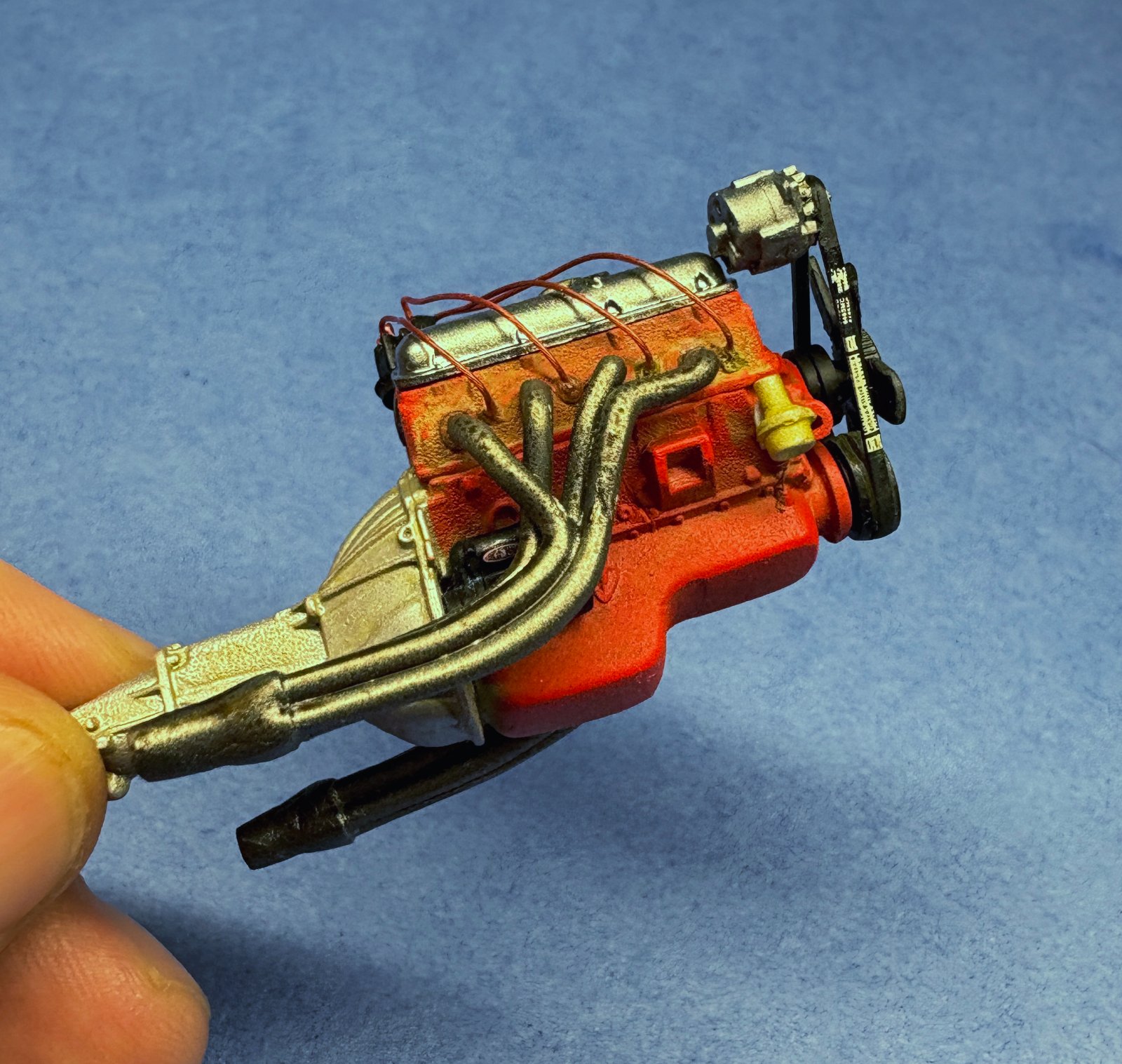

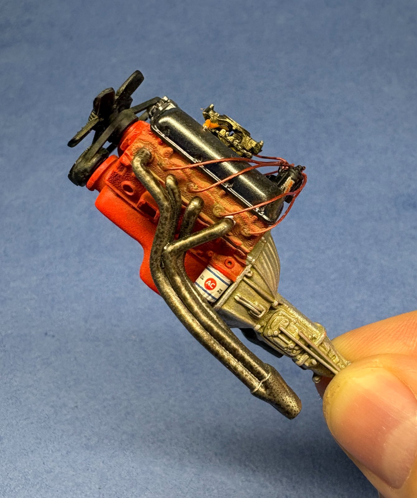

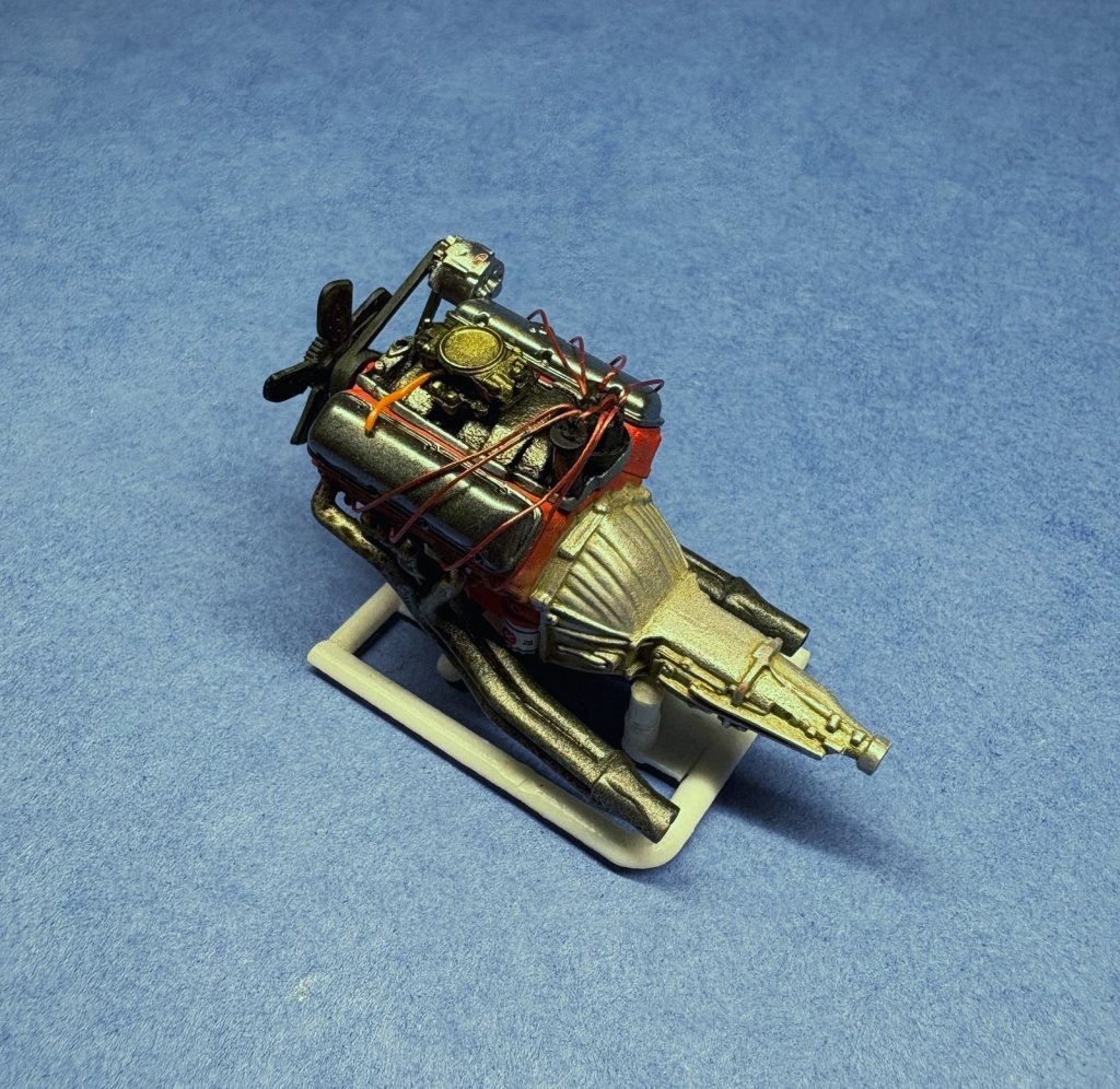

Популярный пост cuba_13 3615 Опубликовано 26 Oct 2025, 10:38:05 Автор Популярный пост Жалоба Поделиться Опубликовано 26 Oct 2025, 10:38:05 (изменено) Добрый всем день. Небольшое обновление - собрал двигатель. Спасибо за внимание. Изменено 26 Oct 2025, 10:38:18 пользователем cuba_13 11 Ссылка на сообщение Поделиться на другие сайты

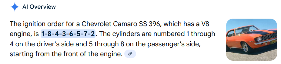

PETERSON 10156 Опубликовано 26 Oct 2025, 12:17:20 Жалоба Поделиться Опубликовано 26 Oct 2025, 12:17:20 Хорошо получилось. Только провода перепутаны. Ссылка на сообщение Поделиться на другие сайты
