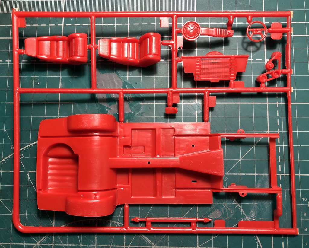

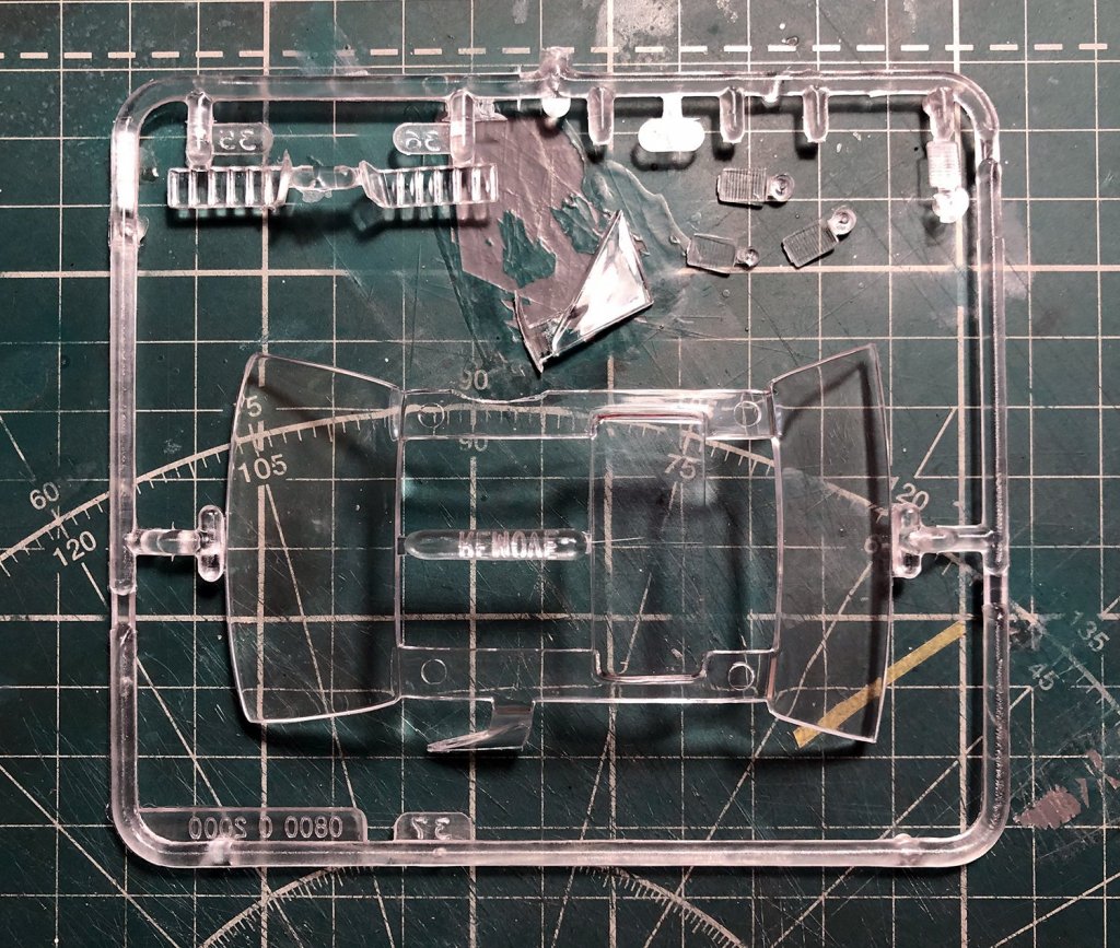

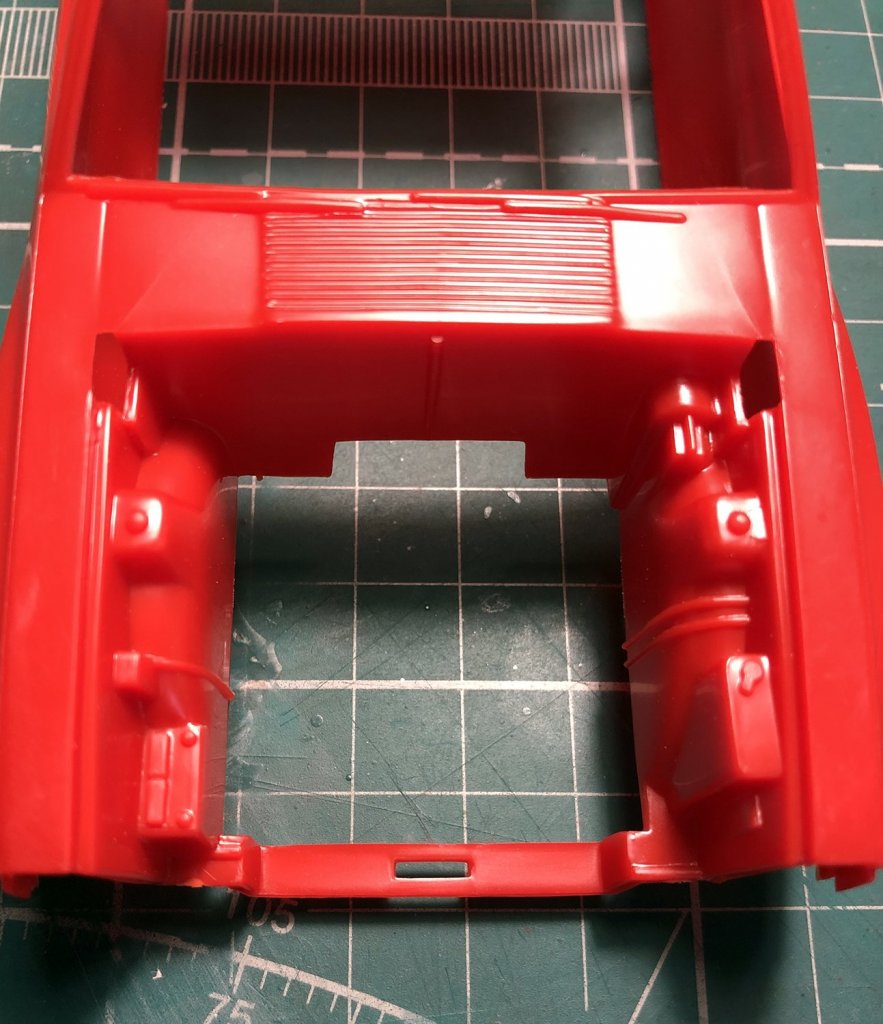

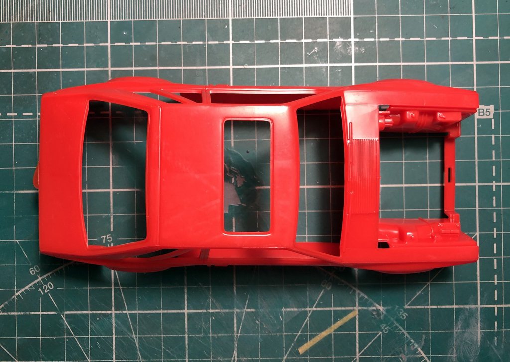

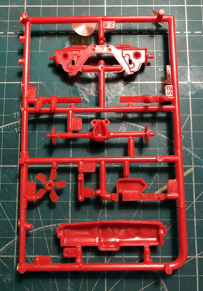

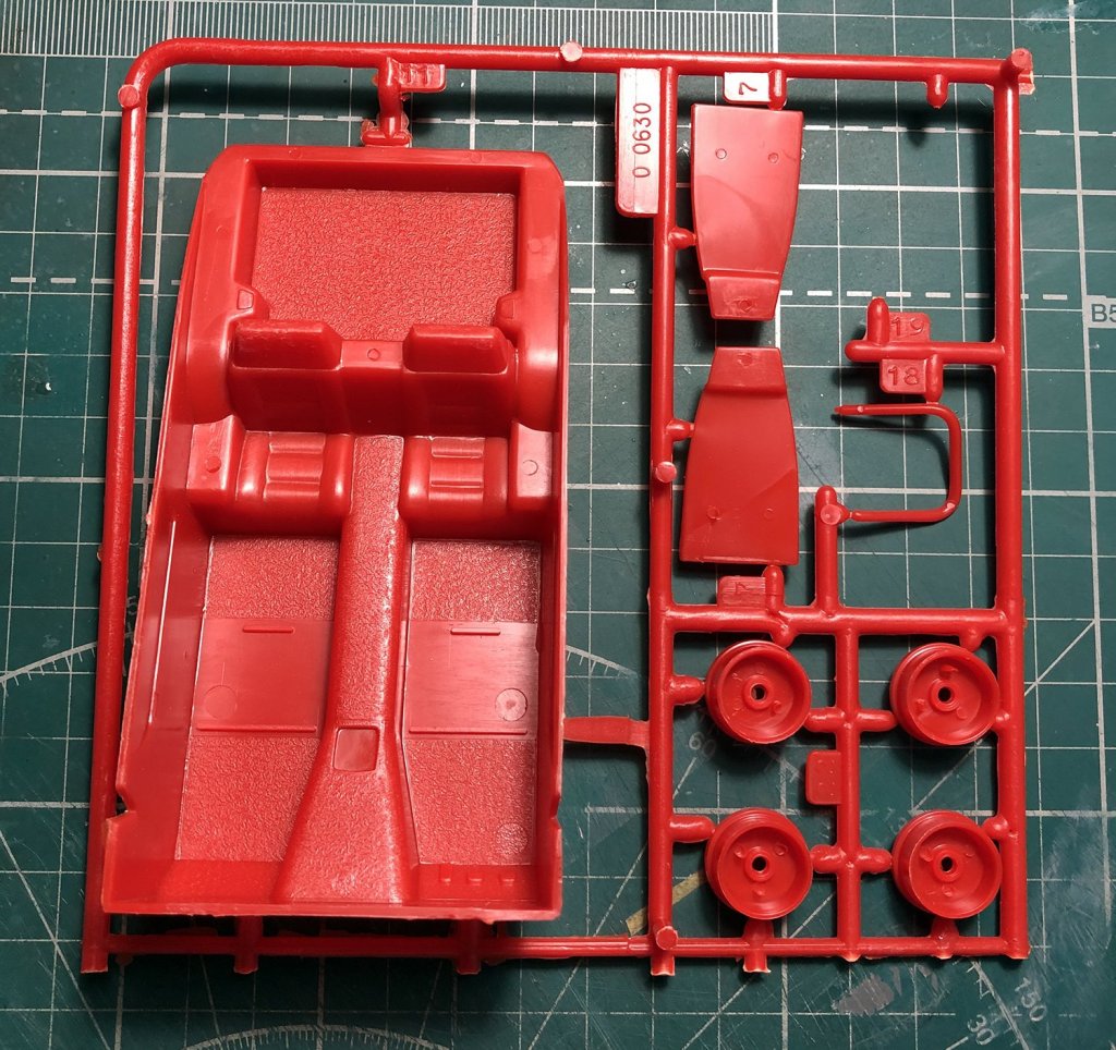

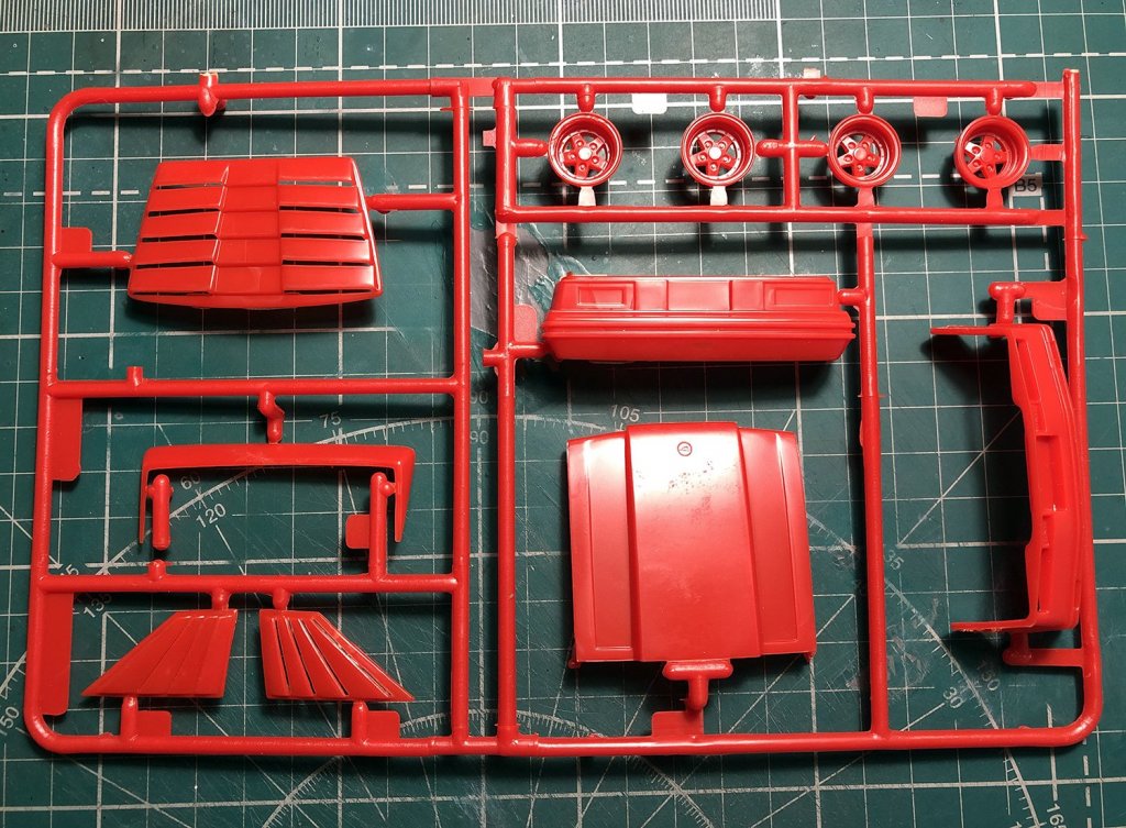

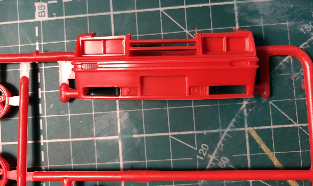

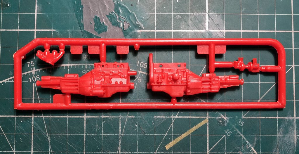

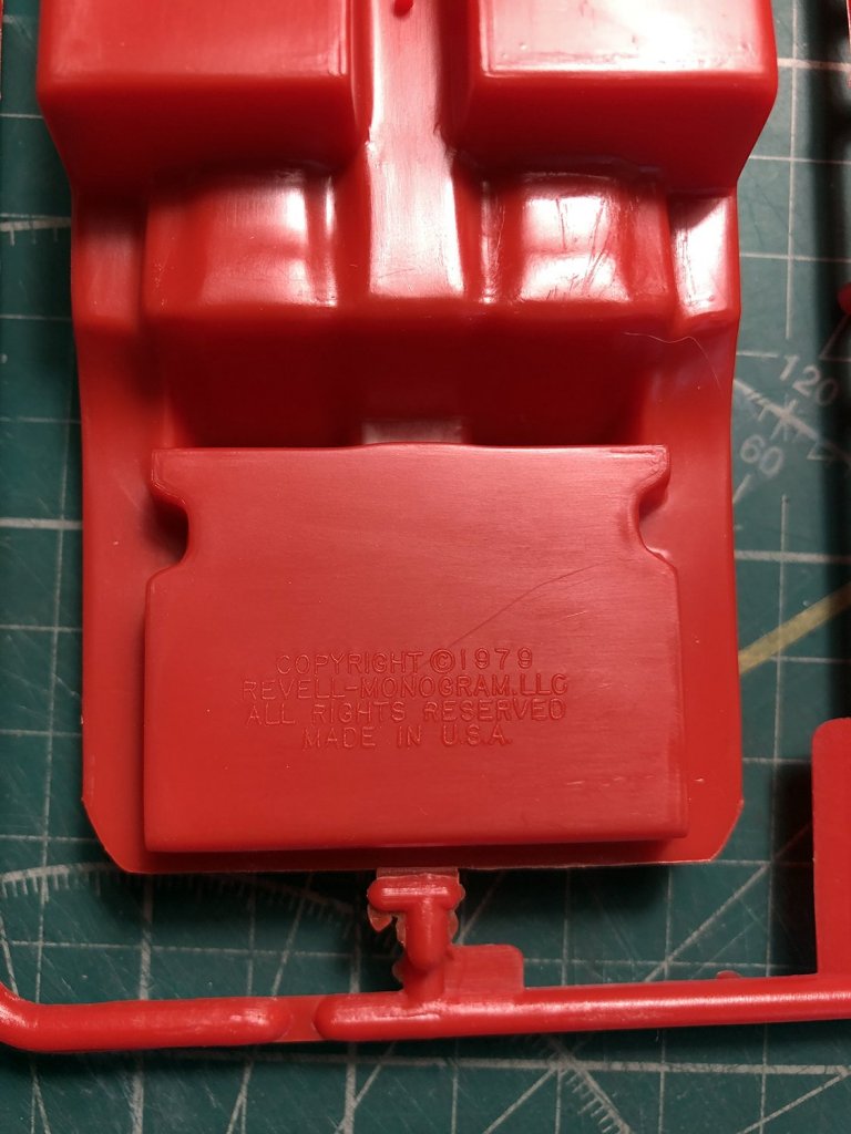

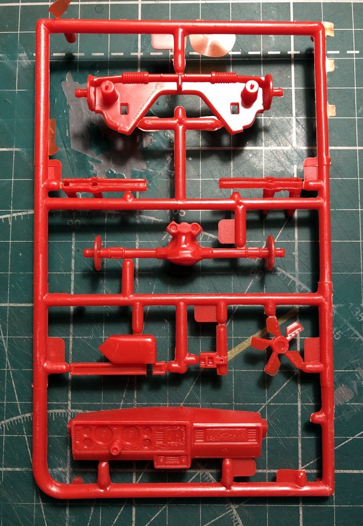

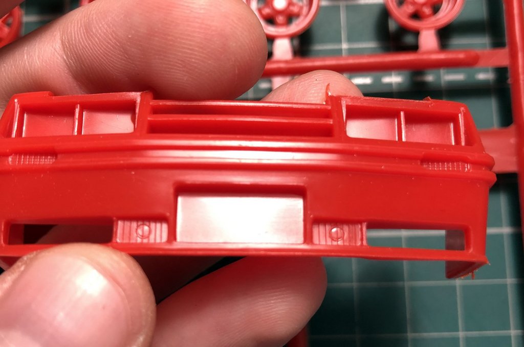

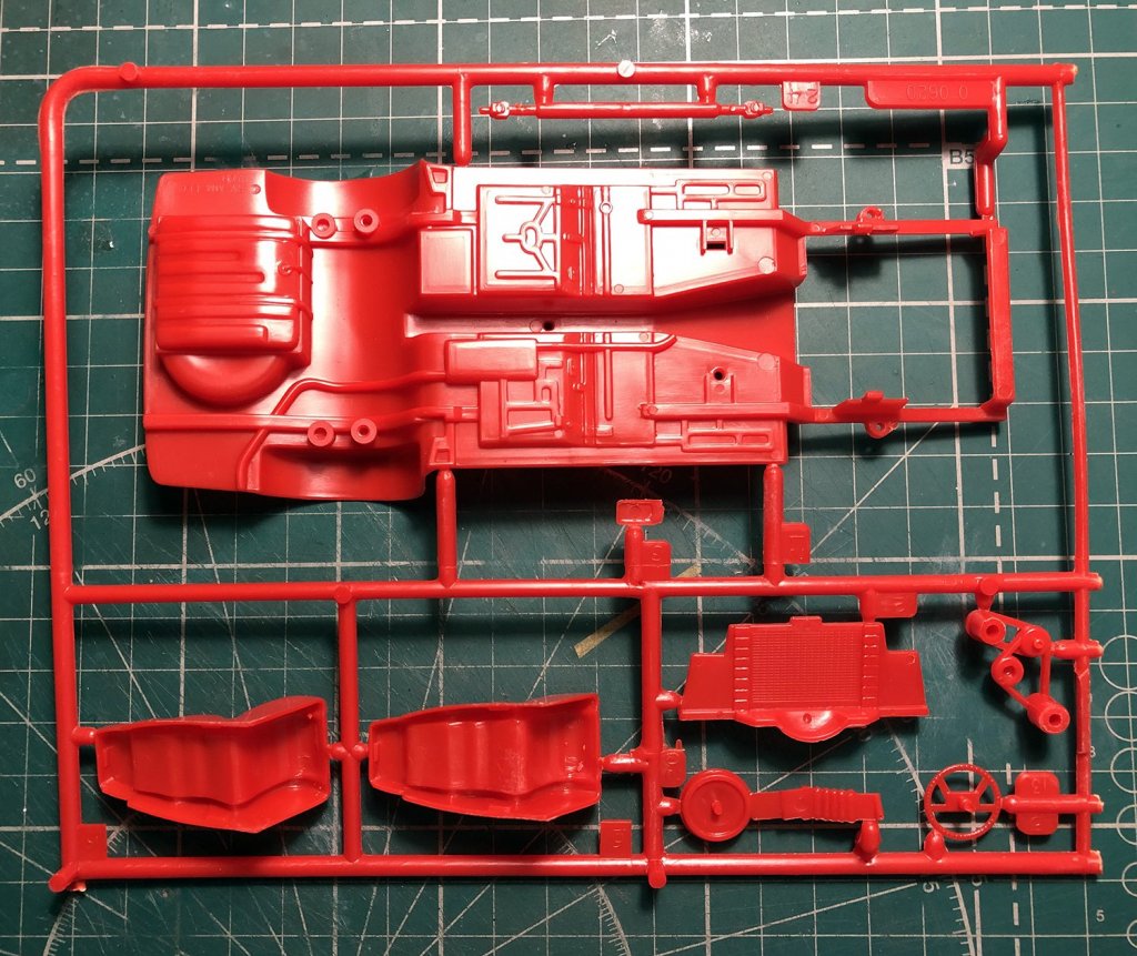

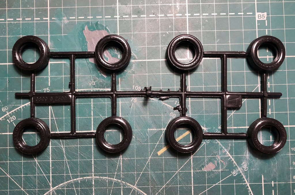

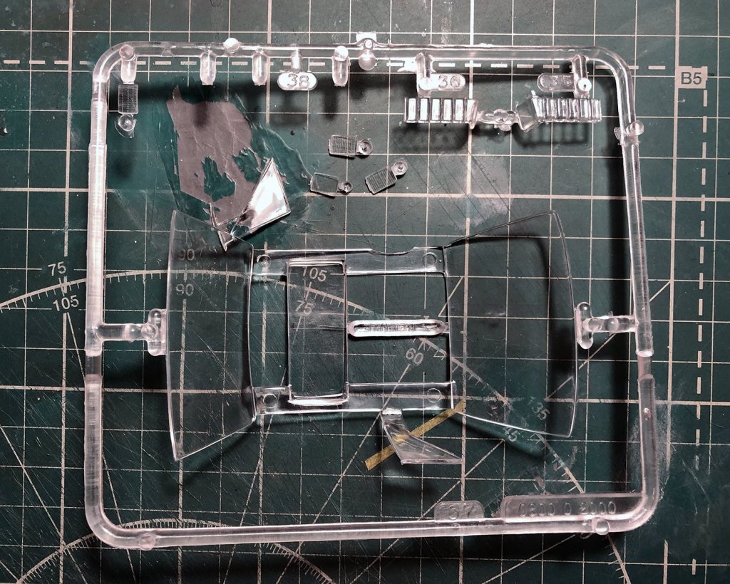

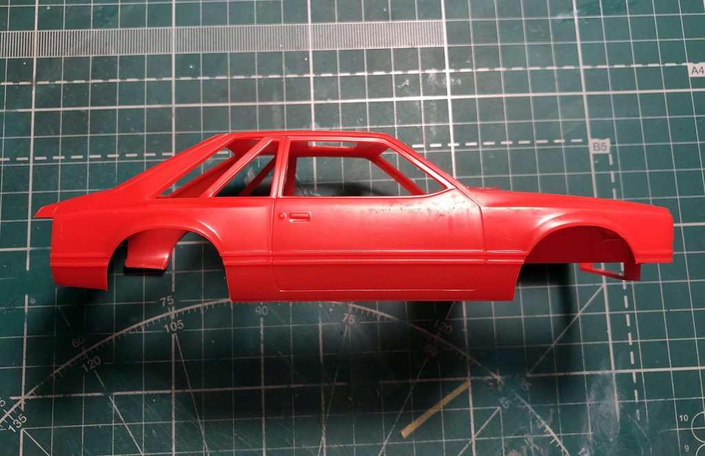

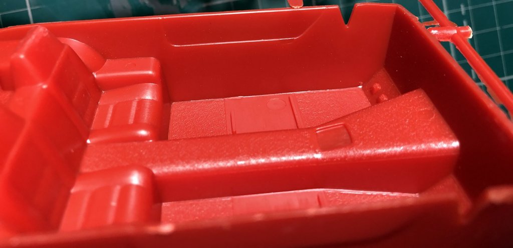

Популярный пост cuba_13 3549 Опубликовано 14 Apr 2020, 10:08:51 Популярный пост Жалоба Поделиться Опубликовано 14 Apr 2020, 10:08:51 Ну, что ж...пока есть свободное время на хобби нужно этим пользоваться. Как говорят наши заморские коллеги по ремеслу: "next on the bench" - 1980 Mustang Turbo Cobra. Второй год выпуска легендарного третьего поколения fox boby от Mustang, который, к слову, больше всего лет продержался на конвеере - 14 лет, с 1979 по 1993. Ого-го! Таким мало кто может похвастаться. Сам я fox body обожаю до щенячьего визга, ибо он прекрасен. На моем модельном столе редкостные дровишки от Ревелла, никогда бы не подумал, что такое возможно, т.к. до этого мне попадался исключительно относительно новый Ревелл. Ну, ничего. Вот такая коробочка 2003 года перевыпуска. Открываем, сразу нам попадается кузов. Все бы ничего, если бы не очень упрощенный моторный отсек, тут, в принципе, весь набор сильно упрощен. Далее литник с салоном и колесными дисками. Салон легко может сойти под гоночный (надо бы, кстати, это обдумать). Отливочки 1979-го года. Следующий литник. Но при все этом упрощении, как же круто сделана торпеда, имитация дерева! Двигатель. Ещё литник. Сидушки сделаны круто, мне очень понравились. Ну и последний литник. Вот этот момент, конечно, расстроил. Как можно делать толкатели в габаритах...или это не толкатели? Я так и не понял, если честно. Ну и на десерт...та-да! Покрышки из 2-х составных частей. Ревелл, ну как так...ёлы-палы. Кстати, в другом издании этой же кобры уже идут цельные резиновые. Ну это не беда, склеим и покрасим. Было бы намного грустнее, если бы это были составные резиновые. Литник остекления видел некоторое, ну вы поняли. Задние фонари это нечто. Очень-очень нравятся, как вживую на авто, так и тут. Ну и спасибо, что фары не в хроме, в отличии от МРСшного брата. Совсем малюсенькая дека, зато какая кобра, будет использована обязательно. Ну и инструкция, непонятно, почему без скрепок. 2003-й год, вроде, а пожалели. Вот такой неоднозначный набор, вроде бы простой, но в тоже время и сложный. Сразу скажу, что это будет не barn-find, хотя дрова набора кричат именно об этом варианте, но нет. Красивый блестящий Мустанг fox body. Глобальной пилежки и переделок не будет 100%, пока нет для этого музы и настроения, попробую сделать акцент на хорошую покраску и экстерьер. Пока планы такие. 8 Ссылка на сообщение Поделиться на другие сайты
LittleBoo 1366 Опубликовано 14 Apr 2020, 10:27:31 Жалоба Поделиться Опубликовано 14 Apr 2020, 10:27:31 16 минут назад, cuba_13 сказал: Вот этот момент, конечно, расстроил. Рома, да же если бы толкателей не было, все равно вырезать и менять на стекляшки стоило бы. Наборчик конечно тот еще, куда не посмотришь сплошное огорчение. Но на то и моделист, чтобы дрова стругать :--) Удачи в постройке! 1 Ссылка на сообщение Поделиться на другие сайты

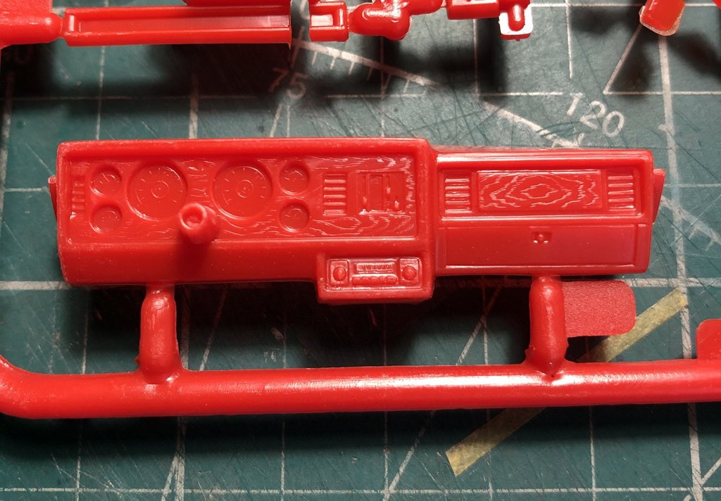

cuba_13 3549 Опубликовано 14 Apr 2020, 10:51:31 Автор Жалоба Поделиться Опубликовано 14 Apr 2020, 10:51:31 13 минут назад, John Wick сказал: Красный пластик может вылезти при окраске. Это чего это он из под грунта вылезет? Ссылка на сообщение Поделиться на другие сайты
БОРЯН 1179 Опубликовано 14 Apr 2020, 11:07:04 Жалоба Поделиться Опубликовано 14 Apr 2020, 11:07:04 Тоже слышал, что ревельный красный пластик, может проявится со временем через краску. Там в нем какой-то ядреный красный краситель добавляли. Но это к светлым краскам больше относится. Если ты покрасишь, в тот же красный, или черный , то страшного ничего не произойдет. В крайнем случае, сделаешь очередную ушатайку. Ссылка на сообщение Поделиться на другие сайты
John Wick 4061 Опубликовано 14 Apr 2020, 11:08:30 Жалоба Поделиться Опубликовано 14 Apr 2020, 11:08:30 19 minutes ago, cuba_13 said: Это чего это он из под грунта вылезет? Пигмент из пластика может проступить сквозь грунт и последующую краску. На одной модели было такое, но я красил бордовый цвет и не заметно. Ссылка на сообщение Поделиться на другие сайты

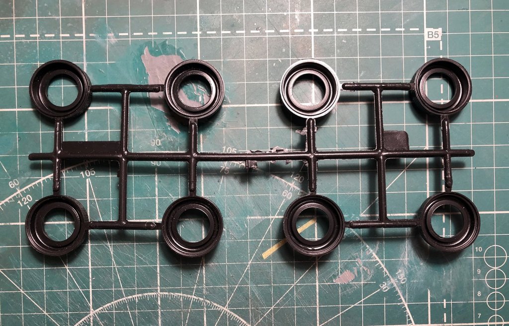

RBPencil 2652 Опубликовано 14 Apr 2020, 12:20:41 Жалоба Поделиться Опубликовано 14 Apr 2020, 12:20:41 @БОРЯН я тоже льва вижу... Пластик цветной от ревелла такой странный, будет проявляться не сразу, но будет. Проверенно личным опытом. А чем тебе составные шины не нравятся? Это лучше чем твои половинки - поверь это опять из опыта. Может поискать что-то в запасах? Лучше ты в конкурс влился, правда если есть с чем, вроде ты что-то покупал из пикапов. Ссылка на сообщение Поделиться на другие сайты

valek 1650 Опубликовано 14 Apr 2020, 12:45:13 Жалоба Поделиться Опубликовано 14 Apr 2020, 12:45:13 1 час назад, БОРЯН сказал: ревельный красный пластик Тамийный оранжевый пластик тоже может вылезти из под светлых цветов. Удачи в сборке непростого набора 1 Ссылка на сообщение Поделиться на другие сайты

Kryptonyte 1278 Опубликовано 14 Apr 2020, 12:56:09 Жалоба Поделиться Опубликовано 14 Apr 2020, 12:56:09 8 минут назад, БОРЯН сказал: @valek Вот за оранжевый от тамии, не слышал. И желтый, в частности у Tamiya Porsche 911 GT3 Ссылка на сообщение Поделиться на другие сайты

cuba_13 3549 Опубликовано 14 Apr 2020, 14:47:11 Автор Жалоба Поделиться Опубликовано 14 Apr 2020, 14:47:11 У меня тут вопрос возник по этому двиглу с турбочарджером...что-то особо фото нигде нет. Меня интересует особо вопрос, где у двигла распредилетель свеч зажигания. Ссылка на сообщение Поделиться на другие сайты
John Wick 4061 Опубликовано 14 Apr 2020, 14:49:03 Жалоба Поделиться Опубликовано 14 Apr 2020, 14:49:03 Любопытно: через 2К грунт тоже пластик вылезет? Ссылка на сообщение Поделиться на другие сайты
TheYellowHB 782 Опубликовано 14 Apr 2020, 15:36:30 Жалоба Поделиться Опубликовано 14 Apr 2020, 15:36:30 С водительской стороны, за генератором: Ссылочка может полезной будет: http://vb.foureyedpride.com/showthread.php?130310-New-2-3-Turbo-Owner-Problems-Galore! 1 Ссылка на сообщение Поделиться на другие сайты
PETERSON 9947 Опубликовано 14 Apr 2020, 17:06:16 Жалоба Поделиться Опубликовано 14 Apr 2020, 17:06:16 (изменено) 7 часов назад, cuba_13 сказал: Это чего это он из под грунта вылезет? Что тебя так рассмешило? У меня при покраске серым металликом после лака краснота от пластика проступила сквозь грунт и краску. Я не сразу понял, откуда она взялась - коллеги подсказали. http://forum.autoinscale.com/viewtopic.php?pid=207917#p207917 3 часа назад, John Wick сказал: через 2К грунт тоже пластик вылезет? Через 2К, говорят, не вылезает. Изменено 14 Apr 2020, 17:56:53 пользователем PETERSON 1 Ссылка на сообщение Поделиться на другие сайты
