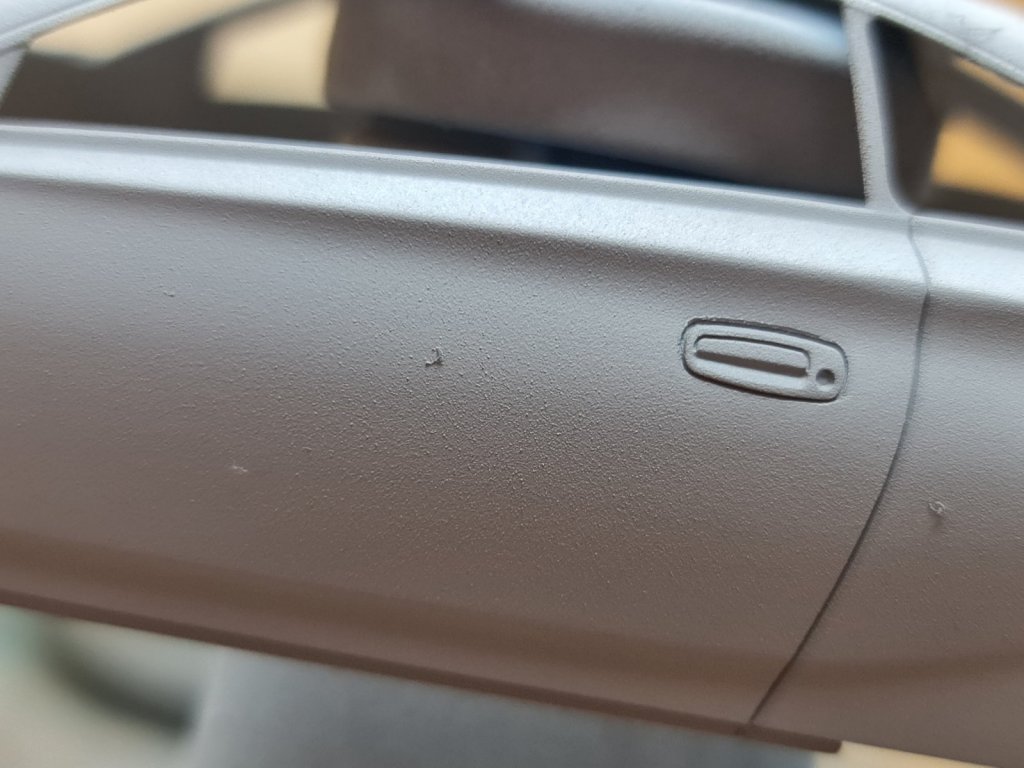

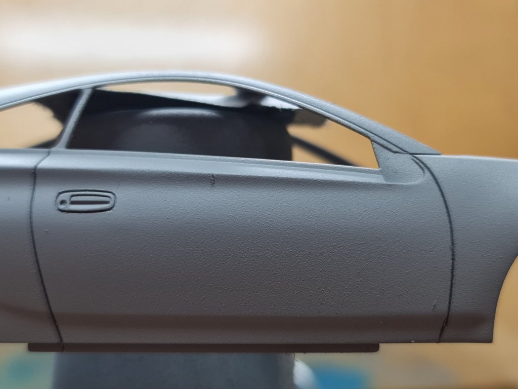

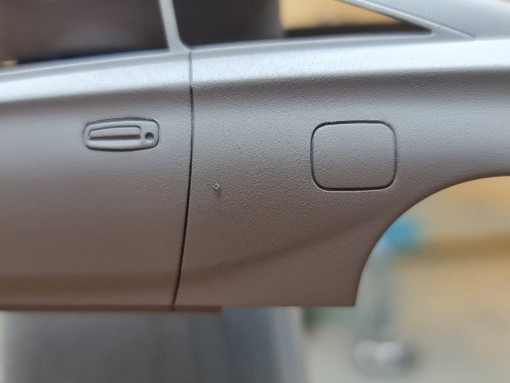

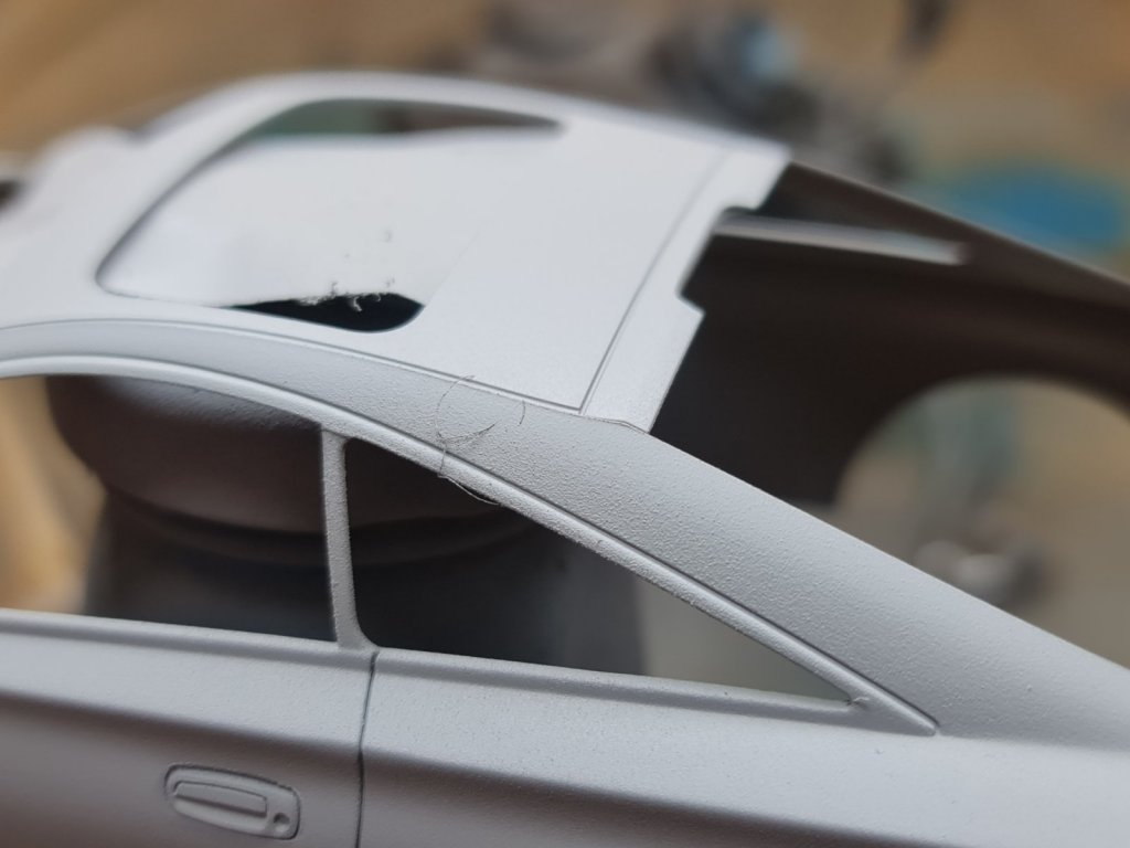

Atenza25 460 Опубликовано 27 Jan 2021, 16:15:15 Жалоба Поделиться Опубликовано 27 Jan 2021, 16:15:15 Как-то странно лёг серый грунт тамия (стравлен с баллона, отстаивался в таре 10 минут, периодически перемешивал его, давление 1.0-1.2, аэрограф ps-290) - визуально "шершавый" + какие-то артефакты Аналогичный от Mr.Hobby ложился намного лучше при аналогичных условиях. Подскажите пожалуйста, где нарушен "рецепт"? Спасибо! Ссылка на сообщение Поделиться на другие сайты
Brave 70 Опубликовано 27 Jan 2021, 18:03:36 Жалоба Поделиться Опубликовано 27 Jan 2021, 18:03:36 @Atenza25 Похоже грунт высыхает в воздухе. 1. Попробовать поднимать давление до 1.5; 2. Попробовать разбавить посильнее; 3. Попробовать поднести аэрограф поближе к кузову регулируя подачу краски; 4. 10 минут после стравливания может быть недостаточно. Артефакты это пыль в воздухе, спасает влажная уборка в помещении и окрасочный бокс с вытяжкой + одежда без рукавов (с них тоже прилетает). Грунт Mr.Hobby мне тоже понравился больше Тамии, у него пигмент мельче что-ли, лучше наносится. 2 Ссылка на сообщение Поделиться на другие сайты
Atenza25 460 Опубликовано 27 Jan 2021, 18:21:21 Жалоба Поделиться Опубликовано 27 Jan 2021, 18:21:21 @Brave мне казалось, что от манки наоборот помогает снижение давления, просто я впервые в жизни столкнулся с ней, поэтому и не знал, она это или нет. Визуально тамийный грунт более густой, чем от мр.хобби, видимо дело действительно в недостатке растворителя. Сейчас зашкурю это безобразие и попробую немножко разбавить. Как бороться с пылью - я не знаю, бокс есть, при чём построенный "по уму", всегда перед малярными работами делаю влажную уборку и обрабатываю стенки камеры пульверизатором, складывается ощущение, что следующий этап - это герметичный бокс с отверстиями для "рукавов", как при работе с опасными материалами Ссылка на сообщение Поделиться на другие сайты
Tolibass 7404 Опубликовано 27 Jan 2021, 18:36:58 Жалоба Поделиться Опубликовано 27 Jan 2021, 18:36:58 @Atenza25 Илья, манка это результат не достаточно разведённого грунта и большого давления , грунт не выходит в нужном количестве, а воздуха много, вот он и ложится манкой. А разный мусор, это скорей всего остатки от ушных палочек, ими лучше не мыть аер, они состоят из волокна и при растворителе и просто воде волокно расползается и оставляет мелкие волокна, а потом они вылетают через сопло вместе с краской. Для мытья лучше использовать кисточку и безворсовые салфетки для косметики. 1 Ссылка на сообщение Поделиться на другие сайты
LittleBoo 1366 Опубликовано 27 Jan 2021, 18:39:41 Жалоба Поделиться Опубликовано 27 Jan 2021, 18:39:41 @Atenza25 оставляй так, крась поверху и получишь защитное покрытие Раптор. Будет весьма круто. Ссылка на сообщение Поделиться на другие сайты
Atenza25 460 Опубликовано 27 Jan 2021, 18:46:27 Жалоба Поделиться Опубликовано 27 Jan 2021, 18:46:27 (изменено) @Brave @Tolibass ребят, спасибо за советы, сейчас прошёлся 2000-ой губкой по кузову - проблема решилась, просто в будущем хочу сразу хорошо сделать, а не пытаться исправит косяки подручными средствами Следующий слой попробую предварительно на ложке, тамия конечно неприятно удивила( @LittleBoo раптор на стареньком японском купе? Ну такое себе) Изменено 27 Jan 2021, 18:54:16 пользователем Atenza25 Ссылка на сообщение Поделиться на другие сайты

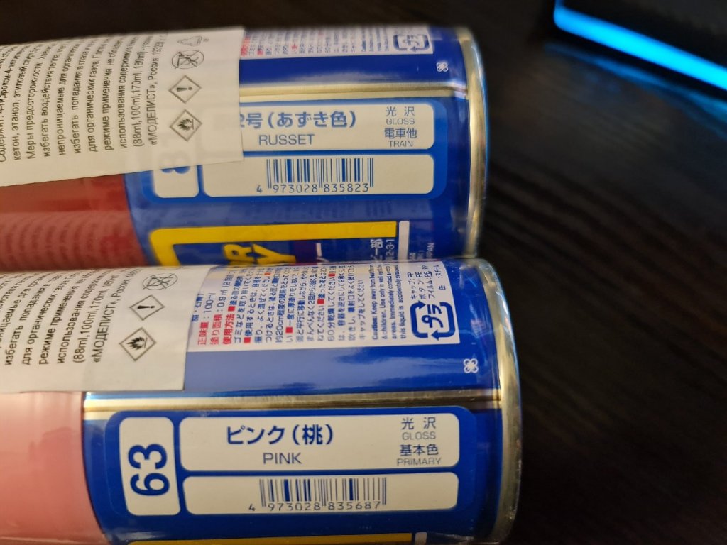

Atenza25 460 Опубликовано 12 Feb 2021, 13:21:07 Жалоба Поделиться Опубликовано 12 Feb 2021, 13:21:07 Кто-нибудь сможет подсказать, что за обозначения primary/train рядом с номером краски на баллонах Mr.Color? Посмотрел - у меня все краски primary, а 81-ая RUSSET почему-то train... Ссылка на сообщение Поделиться на другие сайты

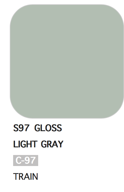

John Wick 4172 Опубликовано 12 Feb 2021, 14:44:07 Жалоба Поделиться Опубликовано 12 Feb 2021, 14:44:07 (изменено) 1 hour ago, Atenza25 said: Кто-нибудь сможет подсказать, что за обозначения primary/train рядом с номером краски на баллонах Mr.Color? Посмотрел - у меня все краски primary, а 81-ая RUSSET почему-то train... Если посмотреть каталог (http://www.mr-hobby.com/en/itemDetail.php?iId=169), то под каждой краской написано к чему применяется: Primary - означает общее назначение, без привязки к определенной категории, Train - применяется для покраски поездов, и так далее. Пример поезда в цвете Russet: Изменено 12 Feb 2021, 14:47:06 пользователем John Wick 4 Ссылка на сообщение Поделиться на другие сайты

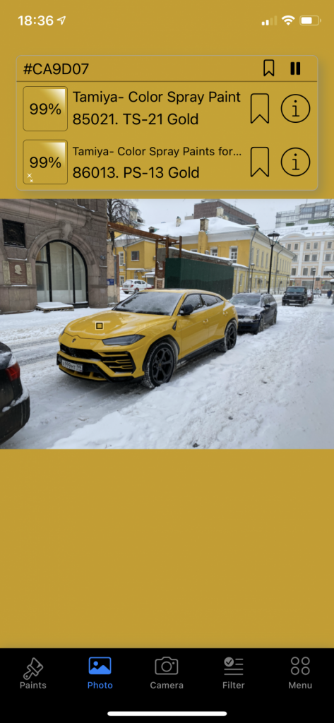

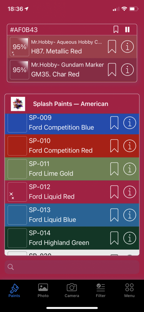

-=VIRUS=- 527 Опубликовано 12 Feb 2021, 15:02:11 Жалоба Поделиться Опубликовано 12 Feb 2021, 15:02:11 Вчера в группе в телеграмме кинули такое приложение https://play.google.com/store/apps/details?id=com.pulgadas.hobbycolorconverter ищет подобные оттенки у других производителей красок, думаю пригодиться 1 Ссылка на сообщение Поделиться на другие сайты
Atenza25 460 Опубликовано 12 Feb 2021, 15:05:59 Жалоба Поделиться Опубликовано 12 Feb 2021, 15:05:59 21 минуту назад, John Wick сказал: Train - применяется для покраски поездов, и так далее Спасибо большое, никак не мог подумать, что это обозначена область применения Ссылка на сообщение Поделиться на другие сайты
John Wick 4172 Опубликовано 12 Feb 2021, 15:38:30 Жалоба Поделиться Опубликовано 12 Feb 2021, 15:38:30 34 minutes ago, -=VIRUS=- said: Вчера в группе в телеграмме кинули такое приложение https://play.google.com/store/apps/details?id=com.pulgadas.hobbycolorconverter ищет подобные оттенки у других производителей красок, думаю пригодиться Для iOS есть Models paint, ищет краски по фотографии и подбирает аналоги. 1 Ссылка на сообщение Поделиться на другие сайты
Shinigami033 133 Опубликовано 12 Feb 2021, 17:36:44 Жалоба Поделиться Опубликовано 12 Feb 2021, 17:36:44 1 час назад, John Wick сказал: Для iOS есть Models paint, ищет краски по фотографии и подбирает аналоги. Платная. Ссылка на сообщение Поделиться на другие сайты
John Wick 4172 Опубликовано 12 Feb 2021, 17:53:47 Жалоба Поделиться Опубликовано 12 Feb 2021, 17:53:47 16 minutes ago, Shinigami033 said: Платная. Давно качал и вроде бесплатно. Ссылка на сообщение Поделиться на другие сайты
cuba_13 3809 Опубликовано 13 Feb 2021, 07:52:18 Жалоба Поделиться Опубликовано 13 Feb 2021, 07:52:18 14 часов назад, Shinigami033 сказал: Платная. У меня тоже бесплатно))) Ссылка на сообщение Поделиться на другие сайты
PETERSON 10786 Опубликовано 13 Feb 2021, 13:49:35 Жалоба Поделиться Опубликовано 13 Feb 2021, 13:49:35 22 часа назад, John Wick сказал: Для iOS есть Models paint Спасибо, поставил себе на Айфон. Только называется программа Model Paints. Бесплатная. Ссылка на сообщение Поделиться на другие сайты
