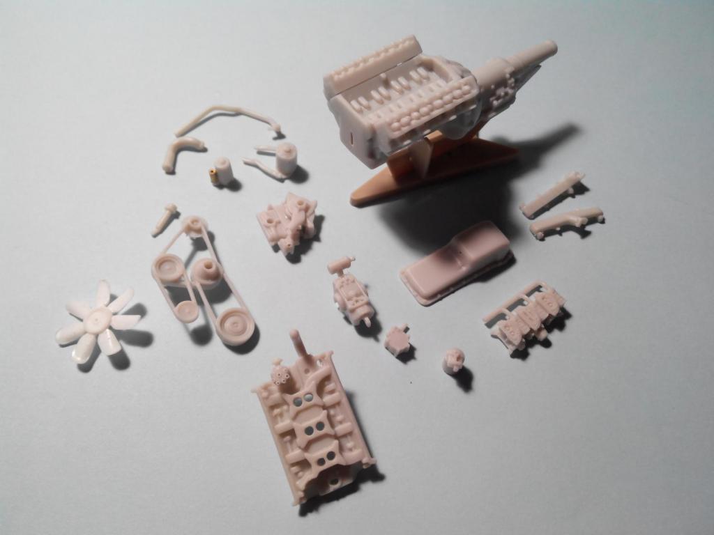

Tolibass 7400 Опубликовано 2 Feb 2017, 18:59:05 Жалоба Поделиться Опубликовано 2 Feb 2017, 18:59:05 (изменено) Всем привет! По ходу буду первым Выбор пал на Ford Thunderbird 1962 . Так как речь идёт о двигателе, то саму модель не буду затрагивать. Немного информации о силовом агрегате, для общего ознакомления. Точное обозначение этого двигателя 390 6.4L V8 390 (6,4 л) . Это наиболее распространенный двигатель FE используется во многих автомобилей Форда в качестве стандартного двигателя, а также во многих грузовых автомобилей. Это был популярный двигатель высокой производительности , хотя и не такой мощный , как модели 427 и 428, он обеспечивает хорошую производительность, особенно в облегченных транспортных средств. 390 (6,4 л) он выдавал мощность в 265 л.с. (197,6 кВт) 4,100 оборотов в минуту, в то время как версия 4в была оценена в 320 л.с. (238,6 кВт) 4,100 оборотов в минуту в некоторых модификациях. Некоторые из Мустангов имели 390 4в двигателей мощностью в 335 лошадиных сил (250 кВт). 390 был впервые предложен в 1961 году, производство этого двигателя продолжалось только один год , прежде чем ему предстояло стать 401 в (6,6 л). Этот двигатель получил широкое применение, он использовался на гонках, в моторных лодках, грузовиках, и гражданских автомобилях. В 1961 году появляется новый V8 390-й двигатель (6,4 л), в стандарте имея производительность в ровно 300 лошадиных сил (220 кВт), укомплектованный трех ступенчатой КПП. Именно Форд Тандерберд 1961-го года участвовал в параде президента США Джона Ф.Кеннеди (John F. Kennedy). 1962 год стал знаменит благодаря добавлению в модельный ряд спортивного родстера (Sports Roadster), с 48-ю спицевыми Kelsey Hayes дисками и специального чехла из стекловолокна, закрывающего задние сидения. Тогда же, для Ти-берда вышло еще одно обновление — «M-Code», с тремя карбюраторами Холи (Holley). Мощность «Эм-Кода» у 390-го блока составила 340 л.с (250 кВт). Подобные авто встречаются редко, так, в период с 1962 по 1963 год выпущено всего 200 штук. Вот двигатель от такой машины, вернее из такого набора. И согласно правилам конкурса, модель не начата, и даже ещё запакована. Дальше клей, кусачки и напильник. Изменено 5 Feb 2017, 08:31:15 пользователем Tolibass Ссылка на сообщение Поделиться на другие сайты

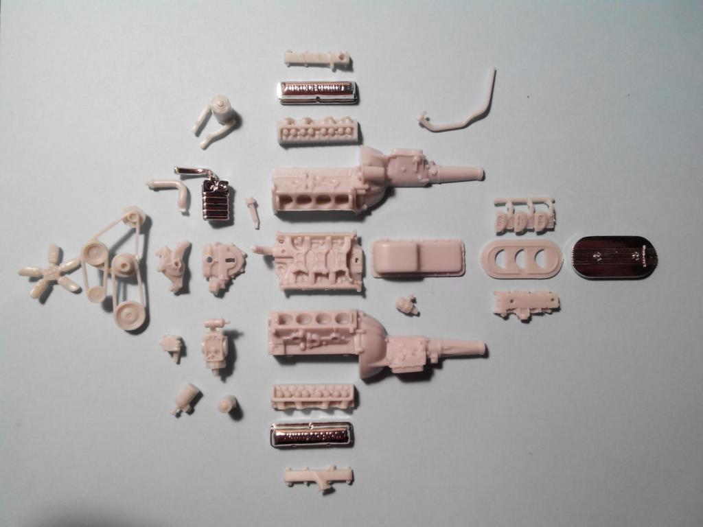

Tolibass 7400 Опубликовано 3 Feb 2017, 08:00:38 Автор Жалоба Поделиться Опубликовано 3 Feb 2017, 08:00:38 45 минут назад, valek сказал: Анатолий, а что ж про двигатель ни слова? Там же очень интересный 6.4 литровый мотор... Удачи! Спасибо за совет, добавил немного информации. Итак снял с литников все детали двигателя, их не так уж и мало. Буду начинать работу над двигателем. Ссылка на сообщение Поделиться на другие сайты

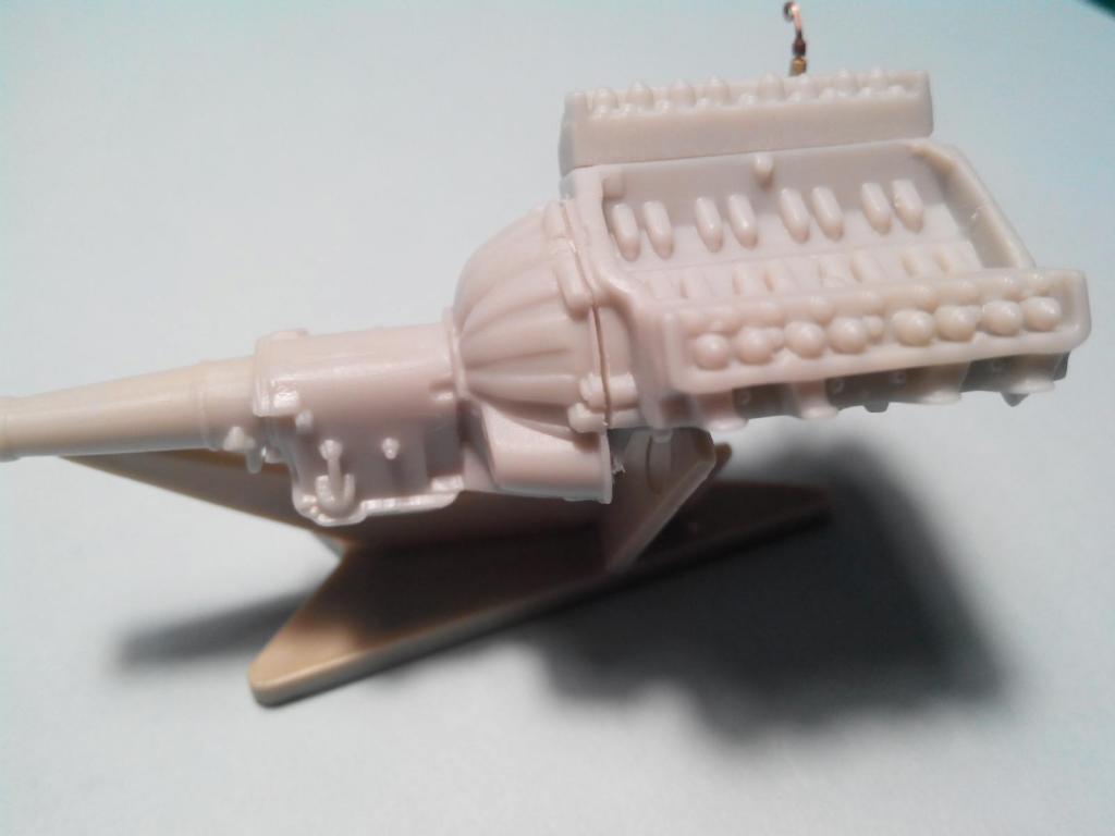

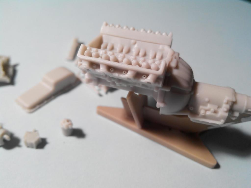

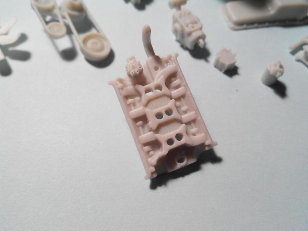

Tolibass 7400 Опубликовано 5 Feb 2017, 19:17:47 Автор Жалоба Поделиться Опубликовано 5 Feb 2017, 19:17:47 Всем привет, немного прогресса. Все детали были предварительно обработаны, и некоторые собраны. Общее количество деталей по уменьшилось. Так-же насверлил кучу отверстий. Отверстия под провода. И немного доработал трамблёр и впускной коллектор, его конечно в итоге видно не будет, и я вряд-ли это делал бы при обычной сборке, но конкурс не простой, и поэтому отрываемся по полной. Вот пока всё. Ссылка на сообщение Поделиться на другие сайты

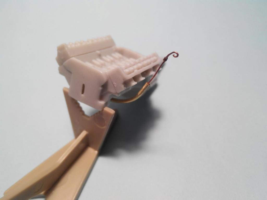

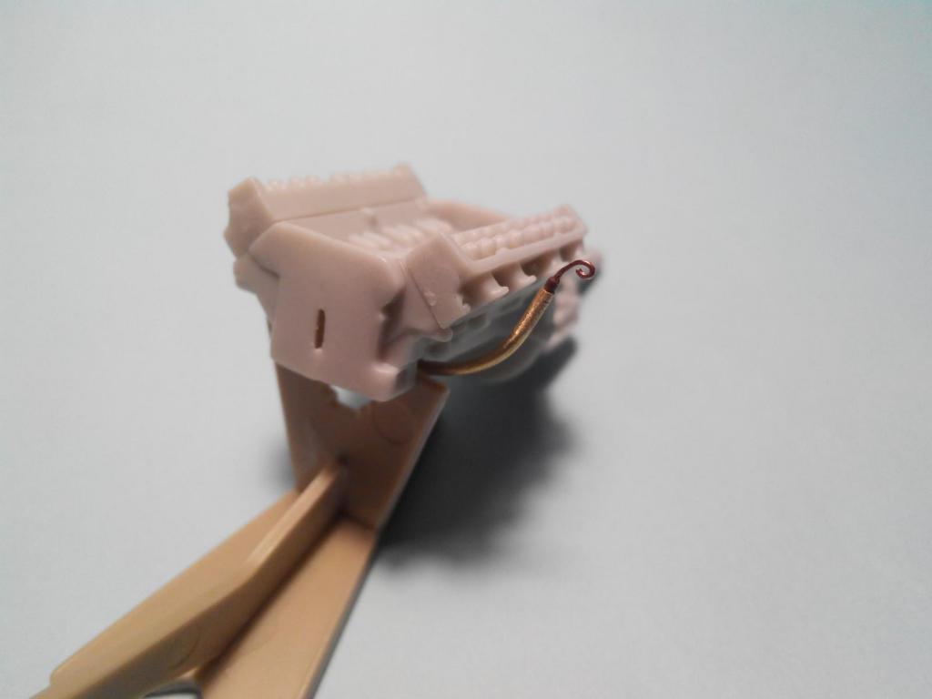

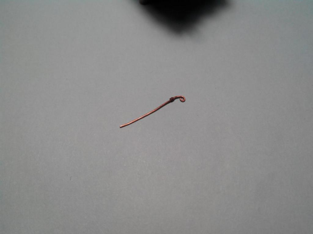

Tolibass 7400 Опубликовано 8 Feb 2017, 19:31:26 Автор Жалоба Поделиться Опубликовано 8 Feb 2017, 19:31:26 Всем привет! Совсем маленькое дополнение. Сделал масляный щуп. Иногда я их делаю на модели, но гораздо проще, посмотрев фото реального движка, выяснилась что сам щуп очень длинный, и проходит по внешней стороне выпускного коллектора,с большим радиусом изгиба, и входит в поддон, в общем такой не маленький зигзаг. Попытался его немного повторить, подобрал самую тонкую трубку, из всех что смог найти, 1.0 мм. И теперь щуп можно вставлять и вынимать. Вот такая мелочь. Честно сказать, трубка малость толстовата, но думаю после покраски и полной сборки это будет не так заметно. Если взять размер соответствующий реальности то трубка должна быть 0.5 мм, я такую не нашел, самая подходящая это иголка от инсулинового шприца, но у неё очень маленькое внутреннее отверстие. Поэтому тока так. И вот так Так-же сделал не большой зазор между колоколом сцепления и блоком, после покраски это даст возможность добиться более ровной грани, и визуального отделения разных деталей. Ссылка на сообщение Поделиться на другие сайты
boxer 1036 Опубликовано 8 Feb 2017, 19:51:24 Жалоба Поделиться Опубликовано 8 Feb 2017, 19:51:24 18 минут назад, Tolibass сказал: И теперь щуп можно вставлять и вынимать. Эту мысль нужно было гнать в самом начале, а теперь придется поддон полым делать и масло заливать Толстоват немного, но за то не потеряется в трубах. И так его точно заметят! Ссылка на сообщение Поделиться на другие сайты
Tolibass 7400 Опубликовано 8 Feb 2017, 20:12:28 Автор Жалоба Поделиться Опубликовано 8 Feb 2017, 20:12:28 Только что, boxer сказал: Эту мысль нужно было гнать в самом начале, а теперь придется поддон полым делать и масло заливать Толстоват немного, но за то не потеряется в трубах. И так его точно заметят! Алексей, а мне повезло в этом плане, поддон уже полый. Так что дело только за маслом. Прикинул двигатель на раму и к кузову, в итоге будет видно только сама ручка щупа и всё. Ссылка на сообщение Поделиться на другие сайты

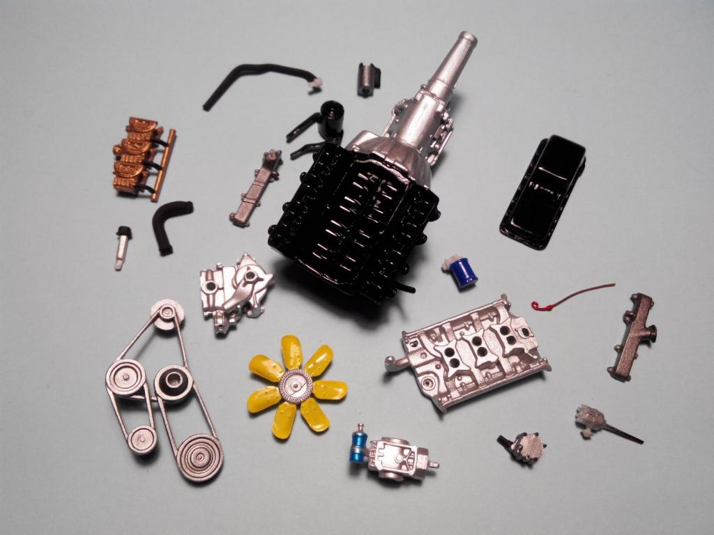

Tolibass 7400 Опубликовано 13 Feb 2017, 07:57:42 Автор Жалоба Поделиться Опубликовано 13 Feb 2017, 07:57:42 Привет Друзья! Всё что можно покрасить аэрографом, покрашено, далее пойдёт роспись кистью. Вот результат. Далее сборка и роспись. Ссылка на сообщение Поделиться на другие сайты

АлександрО 201 Опубликовано 13 Feb 2017, 12:12:53 Жалоба Поделиться Опубликовано 13 Feb 2017, 12:12:53 Анатолий, подскажи, пожалуйста...а вентилятор ты заменил, который имеется в наборе? И по цвету жёлтым должен быть? Имею такой же Ford Thunderbird 1962 и такой же в наборе "кривой вентилятор". По идее не должен же он таким быть? А вообще такой вентилятор с не симметричными лопастями и в других моделях попадался. Ссылка на сообщение Поделиться на другие сайты
