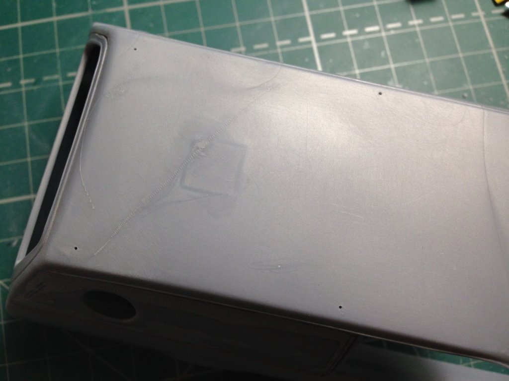

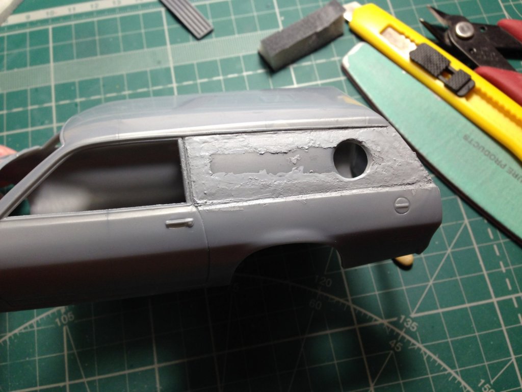

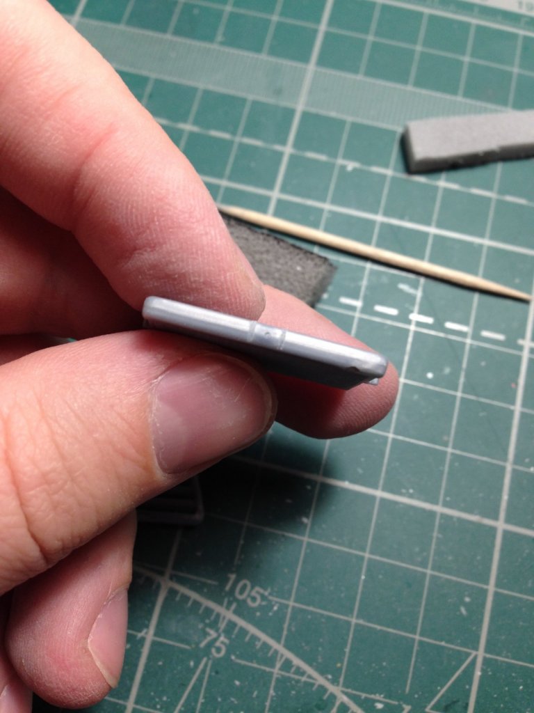

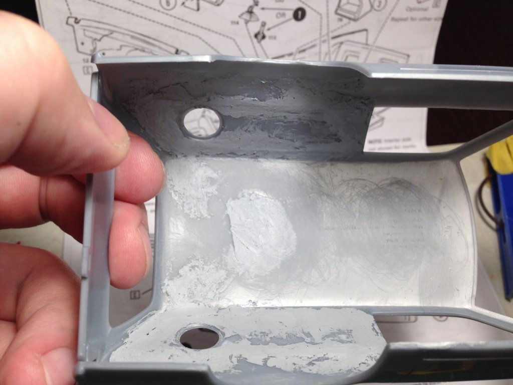

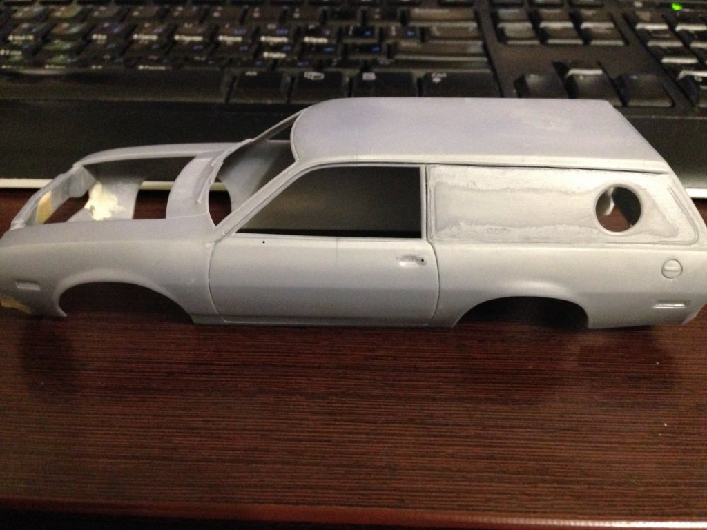

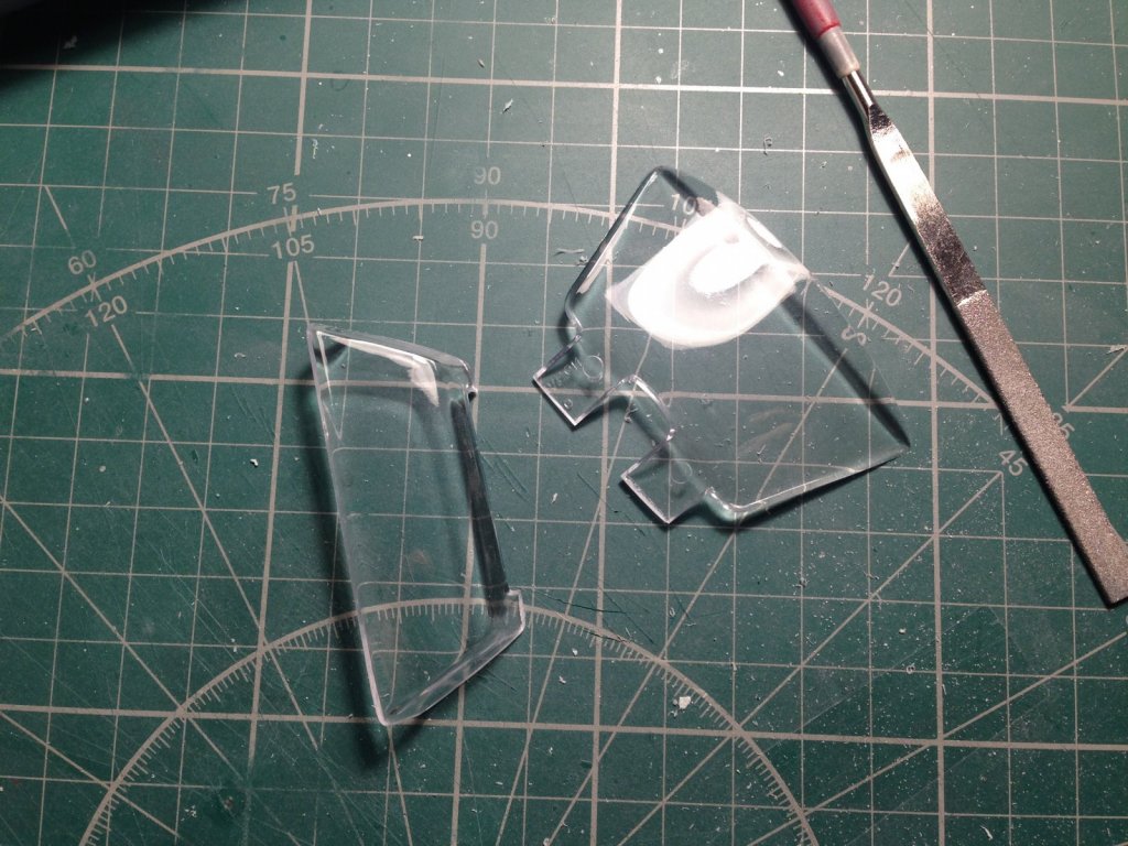

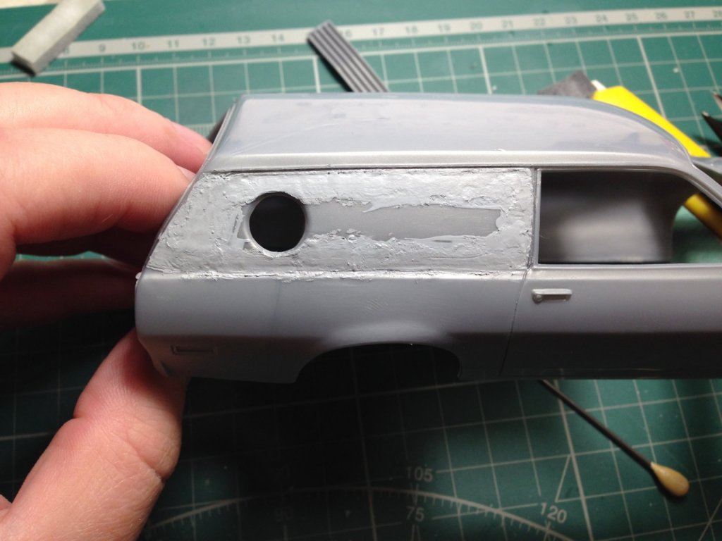

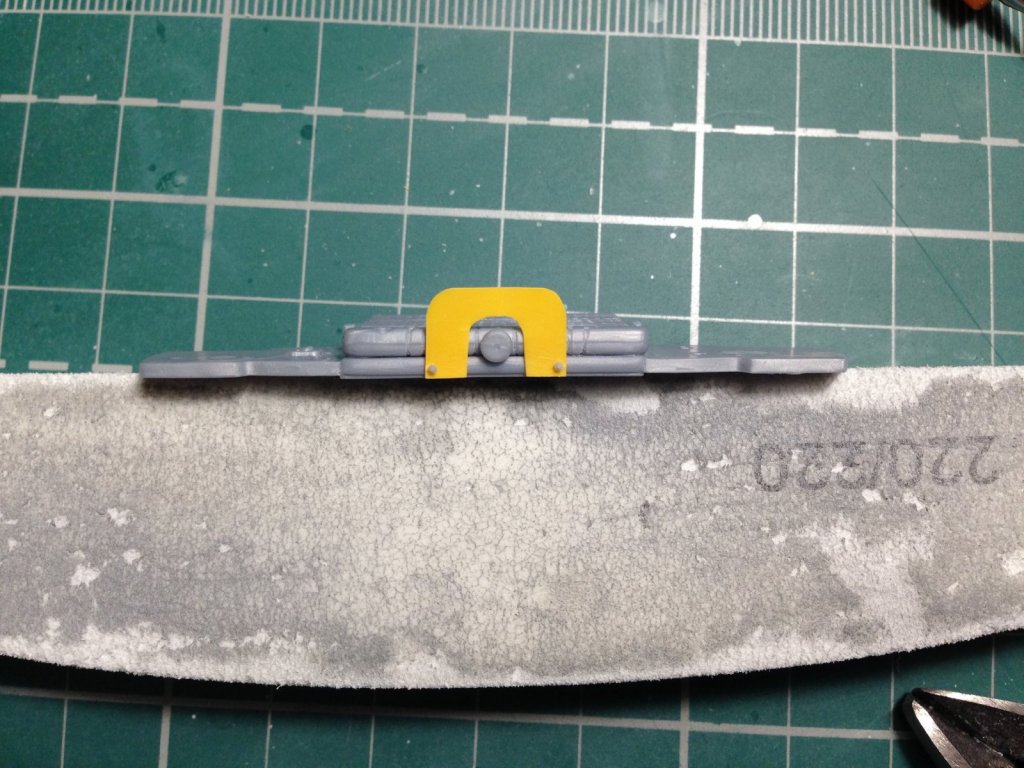

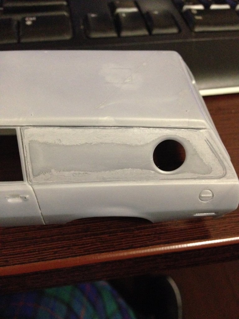

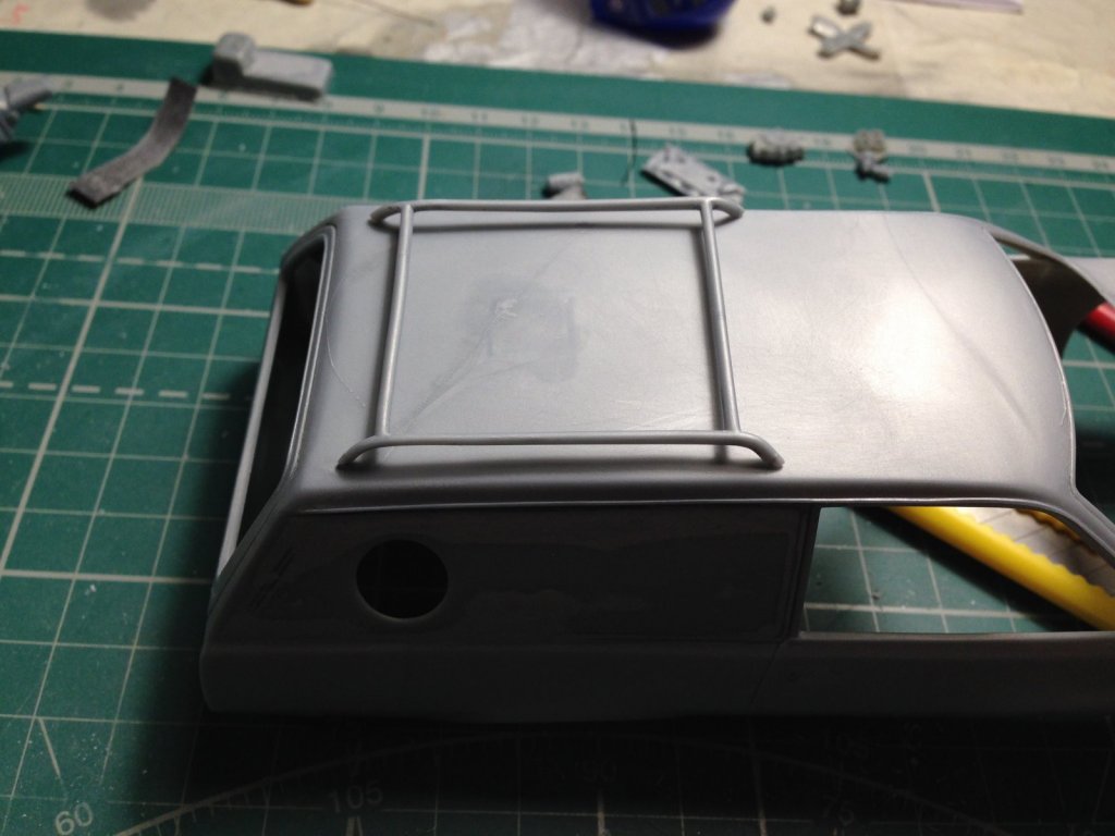

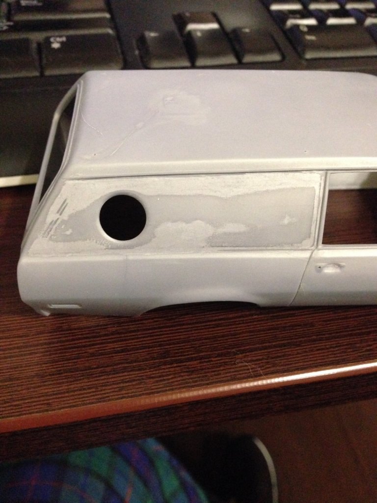

Популярный пост cuba_13 3616 Опубликовано 7 Oct 2018, 20:43:58 Автор Популярный пост Жалоба Поделиться Опубликовано 7 Oct 2018, 20:43:58 Доброй ночи всем. Давно не было апдейта, как-то по мелочи не хотелось делать. Начал я воевать с кузовом. Срезал стойки стоковой версии и вклеил заглушки с окном-аквариумом, а также зашпаклевал: Начал выводить форму, получилось отлично: Дверные ручки были совсем ужасны, срезал их, буду ставить смоляные. Высверлил отверстия для штифтов боковых зеркал, прорезал расшивку: Про расшивку!!! Как же, млин, я был неправ. О, Боги. Я в некоторых моментах фирмач ужасный, и это меня часто подводит, не всё жутко фирменное, на поверку оказывается удобным. Я сперва купил скрайбер 2 от Тамии, он режет толстую канаву, потом купил супер хваленые многими скрайберы от Scale Motor Sports, но и с ними не подружился, хоть убей, не получилось у меня ни одной идеальной линии им провести, хоть почти не нажимая, сильно нажимая, средне нажимая, руку под разным углом. Один черт, срывается постоянно скрайбер, канавки все в рваных линиях - мрак. Для меня прорезание расшивки всегда было ненавистным делом. И тут я решил попробовать то, к чему относился очень скептически - обратная сторона модельного ножа. И, чудо! Почти ни разу нож не сорвался, а когда срывался то только по моей глупости, ибо торопился. А вообще я потратил в 3 раза меньше времени, чем с фирменным скрайбером и получил кайф. Теперь я только адепт этого проверенного и самого дефолтного метода прорезания расшивки. И, как же я рад, что не купил в своё время супер распиаренный чудо скрайбер-набор от all models. Идём дальше. Наконец-то решил мою извечную проблему с шпаклей, благо баночка от краски освободилась, развел с 646-м и теперь беды не знаю, всё успеваю намазать и она не отвердевает моментально. Спасибо, кто мне этот способ советовал. Бампера были изначально избавлены от хрома, вместе с деталями двигла, ибо в реальности на них хрома почти нет, большая часть пластиковые и резиновые накладки. Что нам дает МРС: А что в реальности: Берем 2к шпаклю, дремель и делаем красоту: Теперь совсем другое дело. Небольшое лирическое отступление, кач-во остекления меня просто поразило. И это без футуры! Слеза просто. Ванна остекления, как оказалось от аннуала. Т.к. у меня боковых задних окон нет и ванна в дефолтном состоянии мешала аквариумным окошкам, то я занялся расчлененкой: Радиатор, тут вообще грустно-грустно, изначально предлагает ставить вот это недоразумение в центре, и всё: Мало того оно тонкое, т.е. на радиатор ни разу не походит, так ещё и там ни имитации рифленки, ни толком крышки радиатора. Верхний радиатор, кстати, в инструкции вообще отсутствует. В этом ките таких деталей несколько. Типо за компанию отсыпали... Делаем красоту, прорезаем рифленку, мастерим крышку и заглушку из лапше-стакано пластика: В разобранном виде: Теперь душа перфекциониста довольна. Обработал багажник и сделал под него штифты, ибо иначе не представляю, как можно будет его смонтировать и не испортить лкп. Идеально! Ну, как по мне. Ну и, раз в этом году, мы без выставки, спешить мне уже некуда, обработал врум-врум 351 Windsor движок. За сим у меня всё, впереди самое для меня радостное, грунтовочно-покрасочные работы + сборка. Спасибо за внимание. 15 Ссылка на сообщение Поделиться на другие сайты

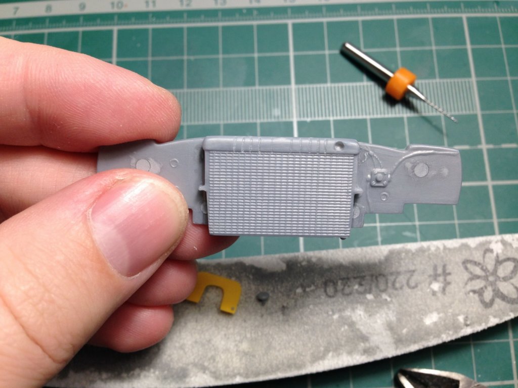

RadioCAT 704 Опубликовано 7 Oct 2018, 21:58:50 Жалоба Поделиться Опубликовано 7 Oct 2018, 21:58:50 А сетка, что я тебе прислал не подойдёт на радиатор? Ссылка на сообщение Поделиться на другие сайты
Tolibass 7400 Опубликовано 7 Oct 2018, 22:08:43 Жалоба Поделиться Опубликовано 7 Oct 2018, 22:08:43 Хороший прогресс. Так держать. 1 Ссылка на сообщение Поделиться на другие сайты
cuba_13 3616 Опубликовано 8 Oct 2018, 04:10:43 Автор Жалоба Поделиться Опубликовано 8 Oct 2018, 04:10:43 @RadioCAT не, к сожалению. Да и тут его не видно будет. Это такой суслик, не сильно важный, чтобы на него тратить ресурсовремя. @Tolibass огромное спасибо! Ссылка на сообщение Поделиться на другие сайты

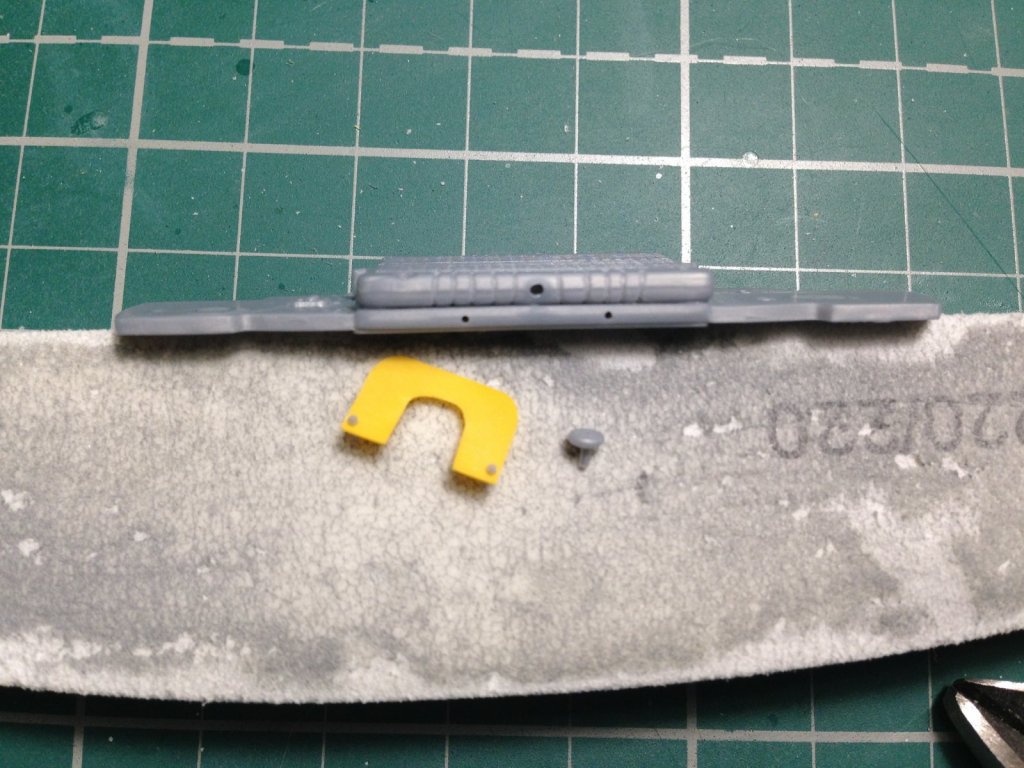

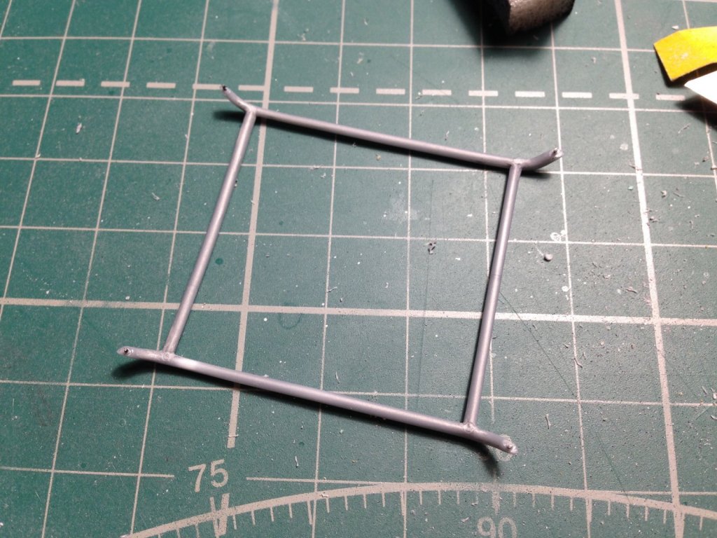

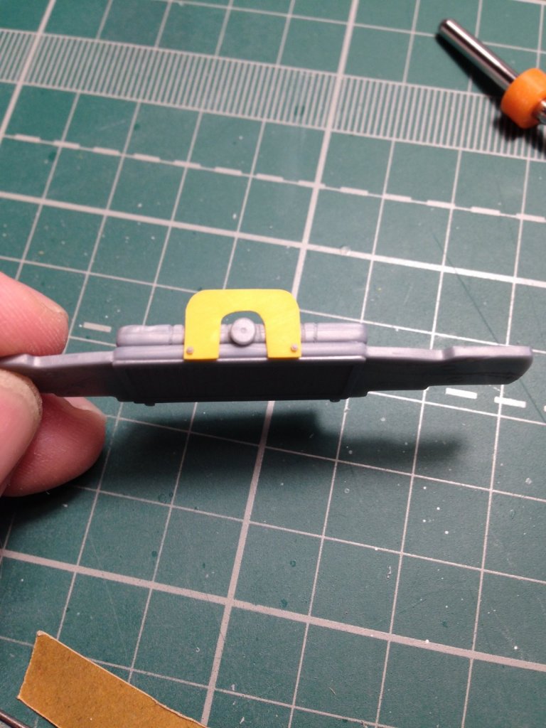

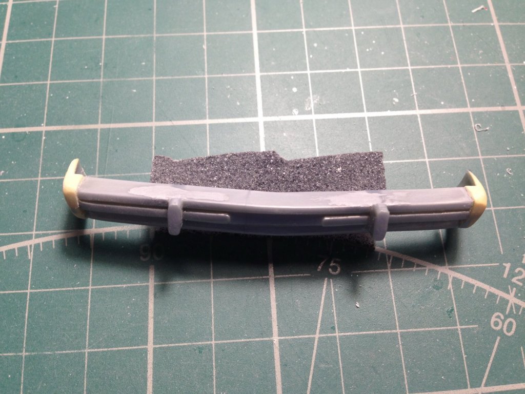

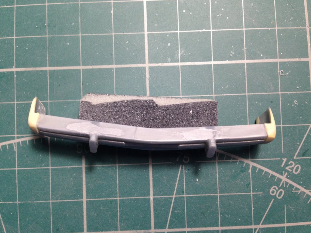

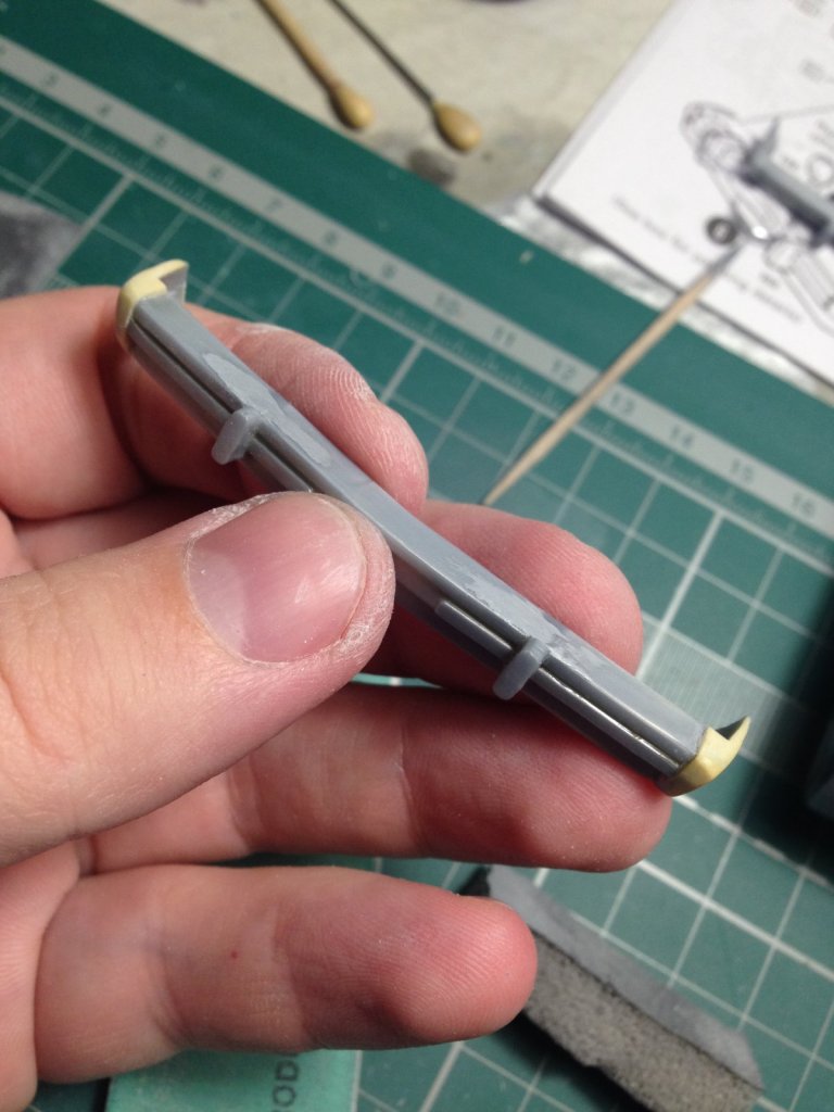

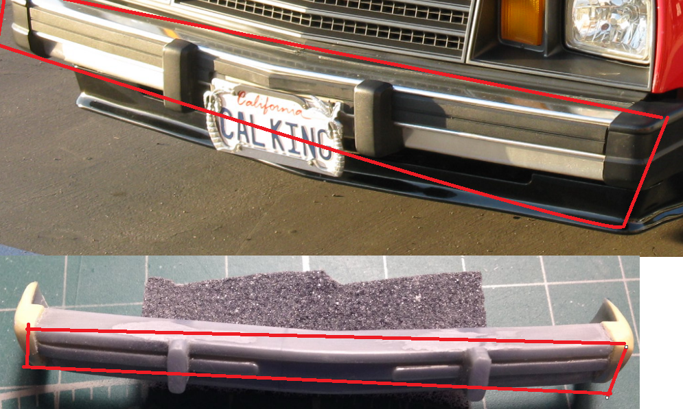

RBPencil 2655 Опубликовано 8 Oct 2018, 07:58:50 Жалоба Поделиться Опубликовано 8 Oct 2018, 07:58:50 @cuba_13 Ром, что-то ты тут перемудрил - накладка почти до края верха и линия между двумя резинкой/пластиком совсем тонкая по факту (это судя по той фотографии что как за основу взял). И где углубление по боком? Багажник ИМХО толстоват, может спаять из проволки 0,75мм? Ссылка на сообщение Поделиться на другие сайты
cuba_13 3616 Опубликовано 8 Oct 2018, 17:40:50 Автор Жалоба Поделиться Опубликовано 8 Oct 2018, 17:40:50 @RBPencil я тут особо ничего не мудрил, просто укоротил клыки и слепил боковые пластиковые накладки, которые были замылены, на большее у меня пока руки не готовы. Ювелирные перепилы не люблю. А паять я не умею. Так что багажник остается такой. Ссылка на сообщение Поделиться на другие сайты
RBPencil 2655 Опубликовано 8 Oct 2018, 18:34:06 Жалоба Поделиться Опубликовано 8 Oct 2018, 18:34:06 @cuba_13 я тебя понял, а тогда по багажнику как вариант более тонкие трубки найти и склеить... @cuba_13 а то что паять не умеешь - это плохо. Иногда надо (не только в моделизме и в быту). 2 Ссылка на сообщение Поделиться на другие сайты

PETERSON 10183 Опубликовано 11 Oct 2018, 19:13:08 Жалоба Поделиться Опубликовано 11 Oct 2018, 19:13:08 Рома, в оригинале клыки прямоугольные, а ты оставил китовые, овальные. И ещё, в русском языке нет слова "типо", но можно применять слово "типа". Ссылка на сообщение Поделиться на другие сайты
cuba_13 3616 Опубликовано 11 Oct 2018, 20:03:45 Автор Жалоба Поделиться Опубликовано 11 Oct 2018, 20:03:45 @PETERSON Я не настолько сильно гонюсь за копийностью, для меня это незначительный момент, не стал заморачиваться. Ссылка на сообщение Поделиться на другие сайты

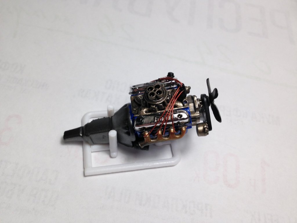

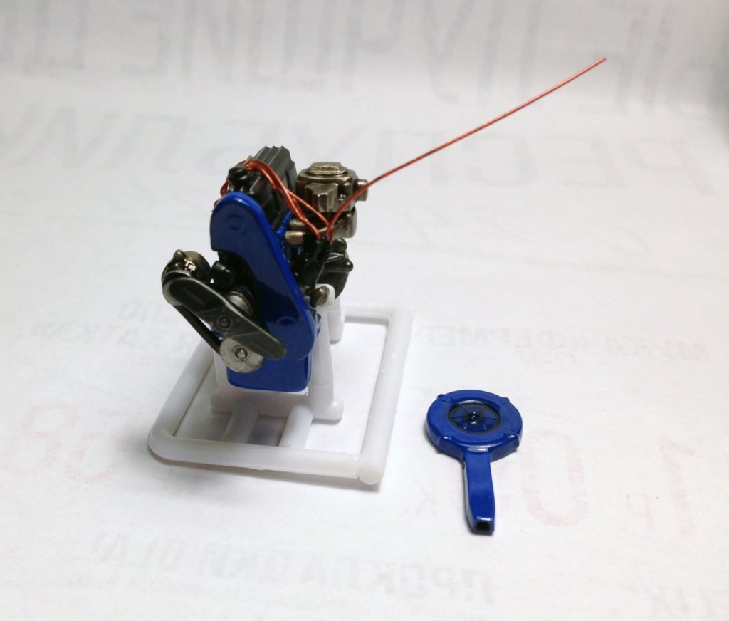

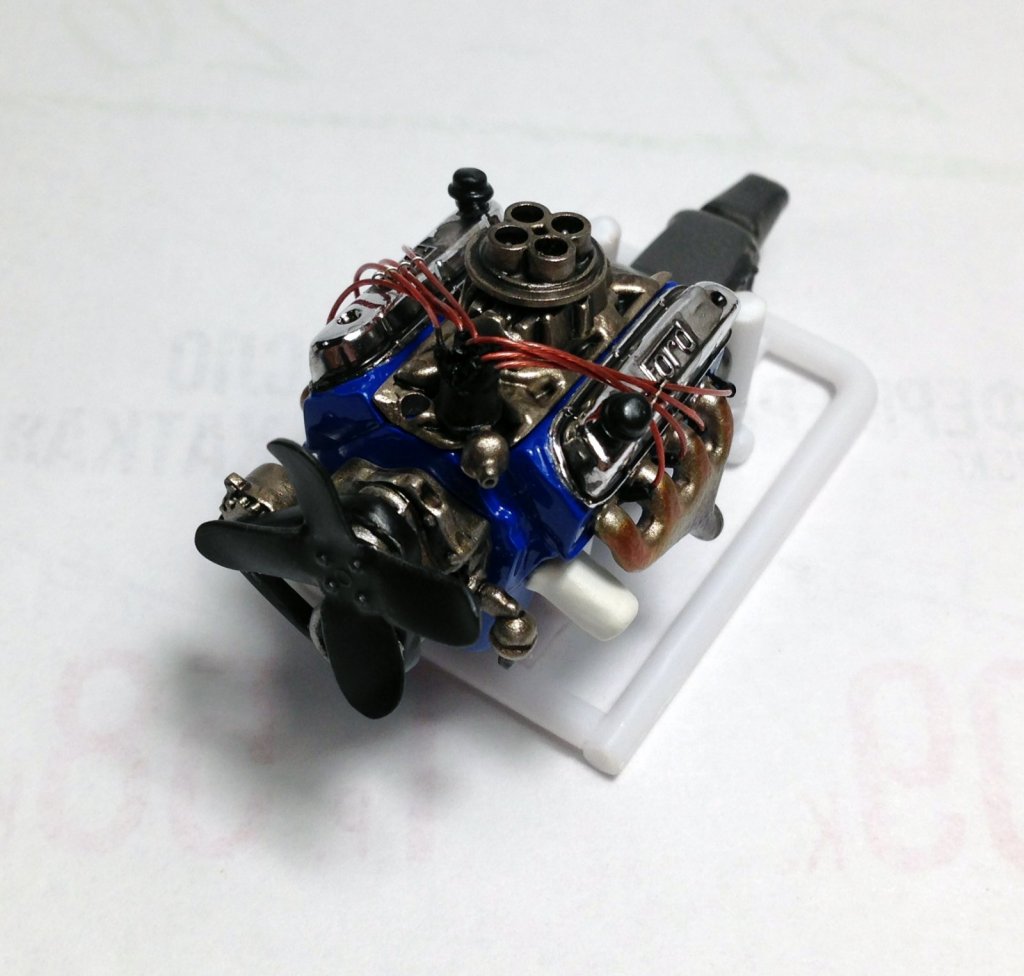

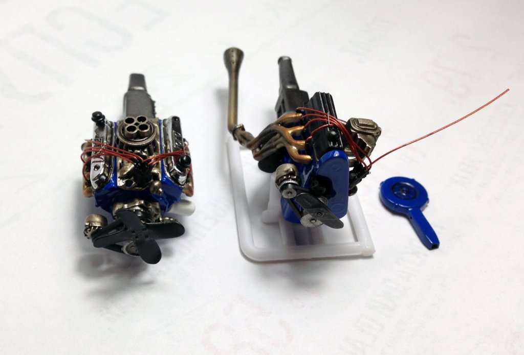

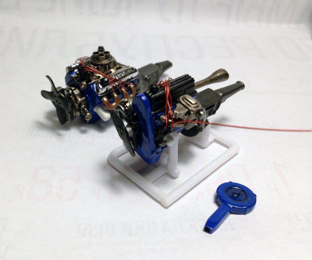

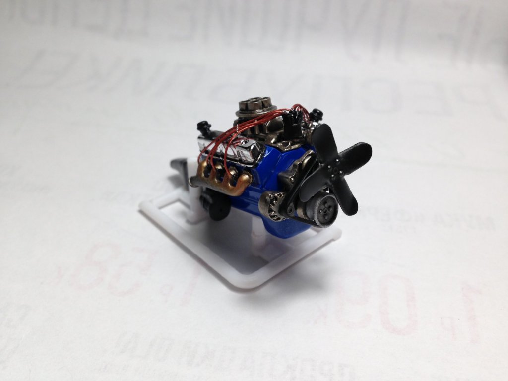

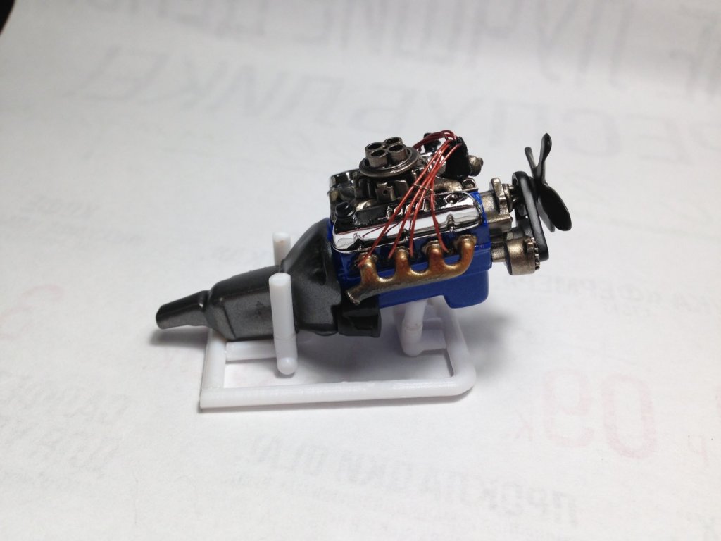

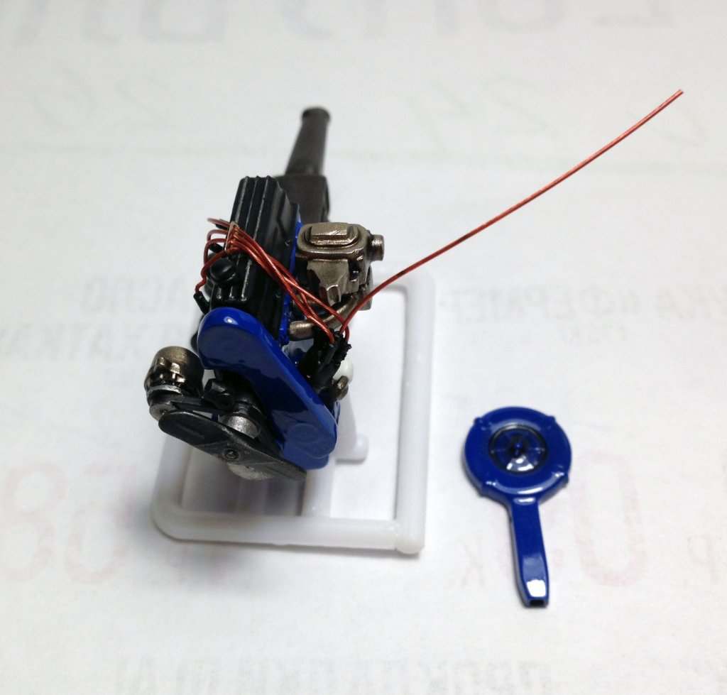

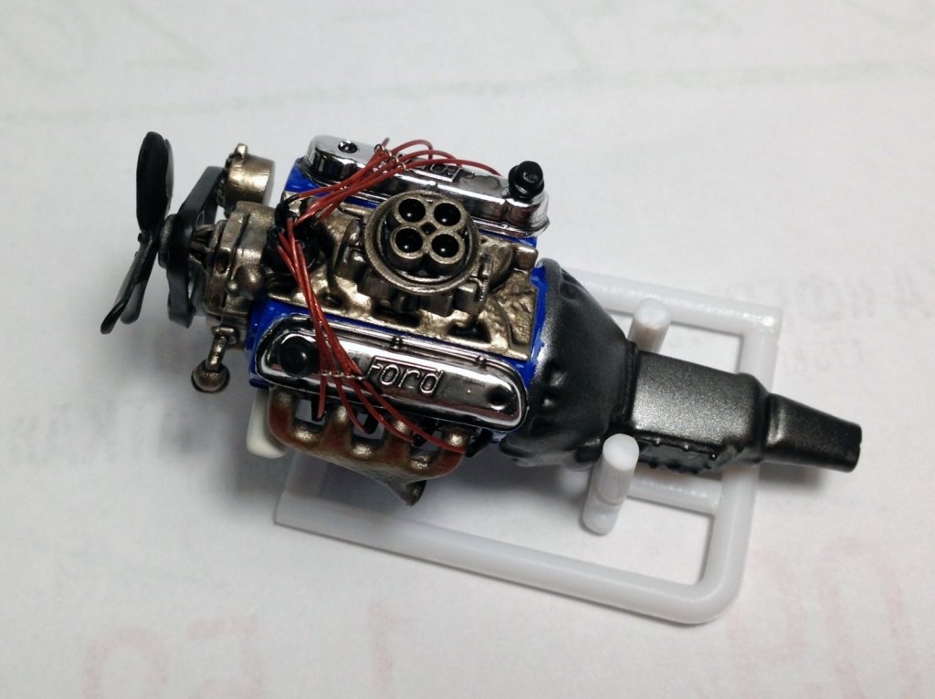

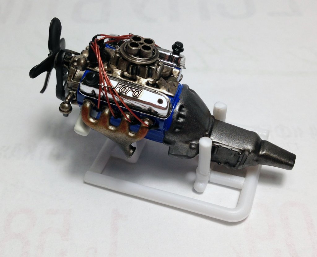

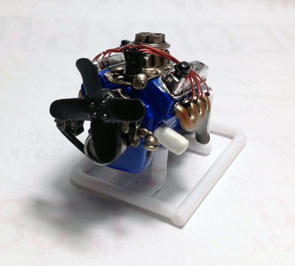

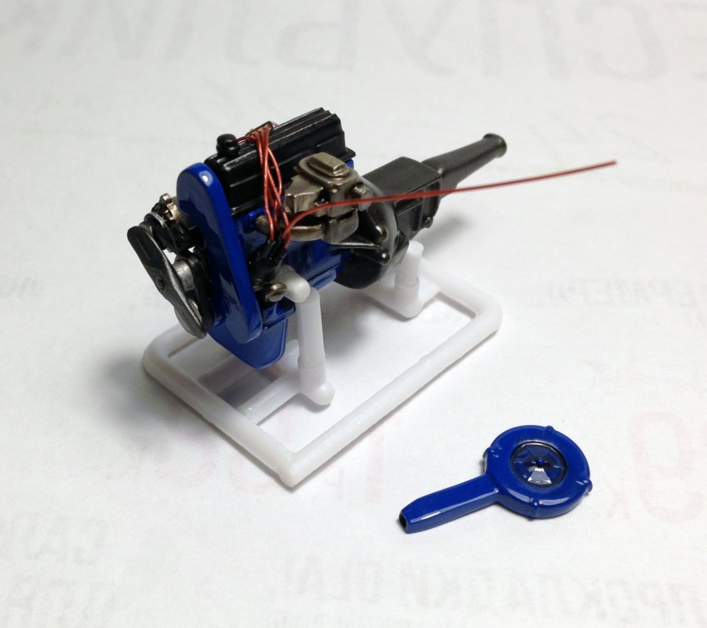

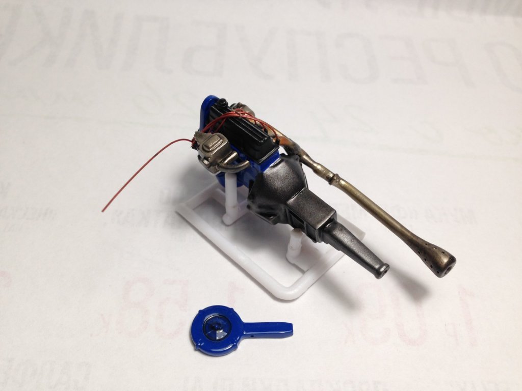

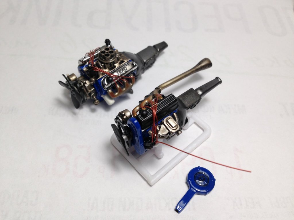

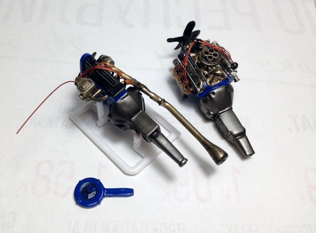

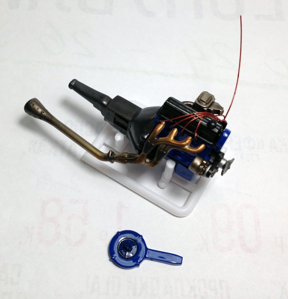

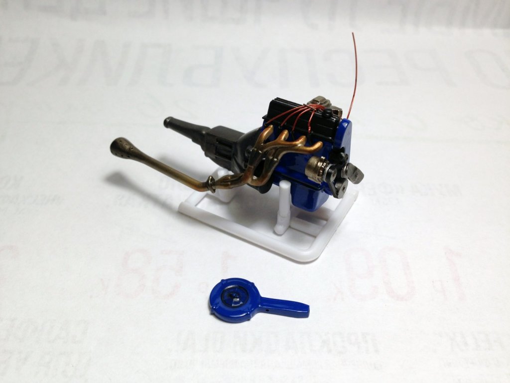

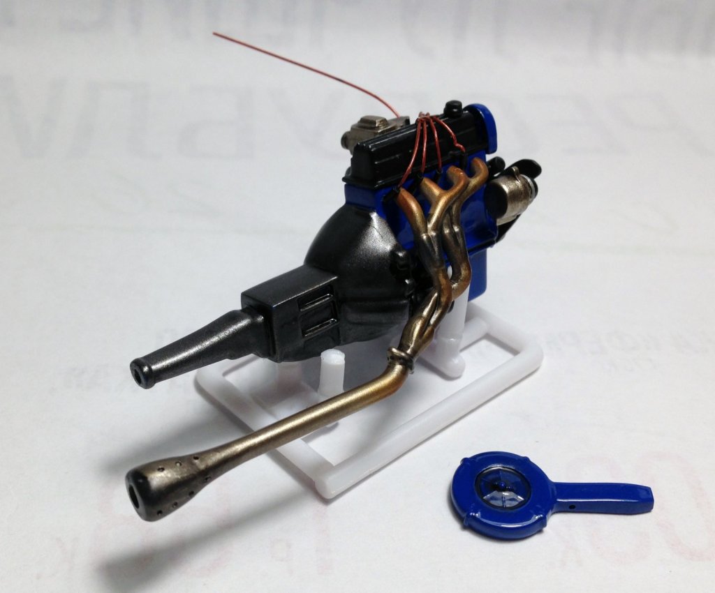

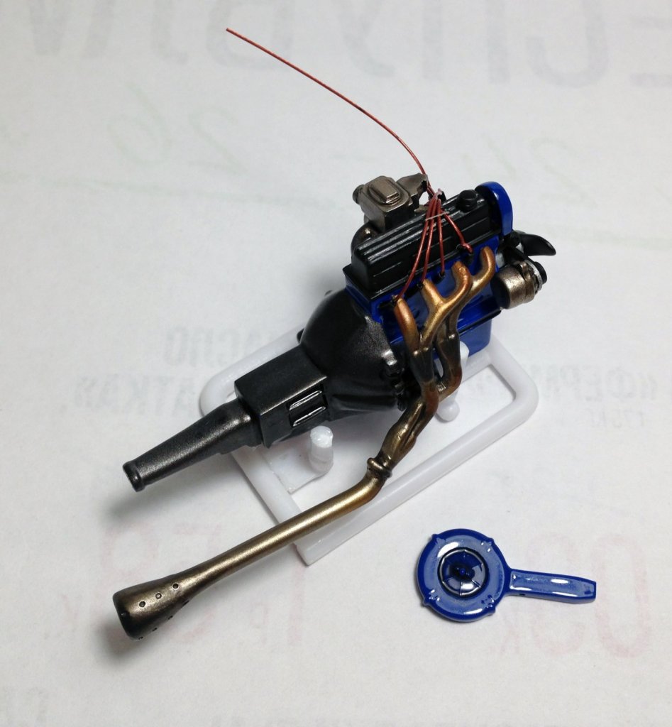

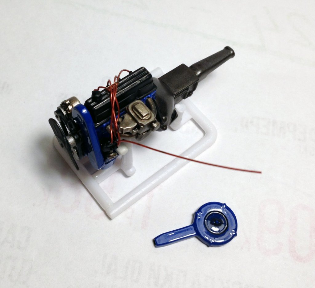

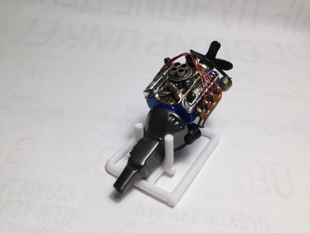

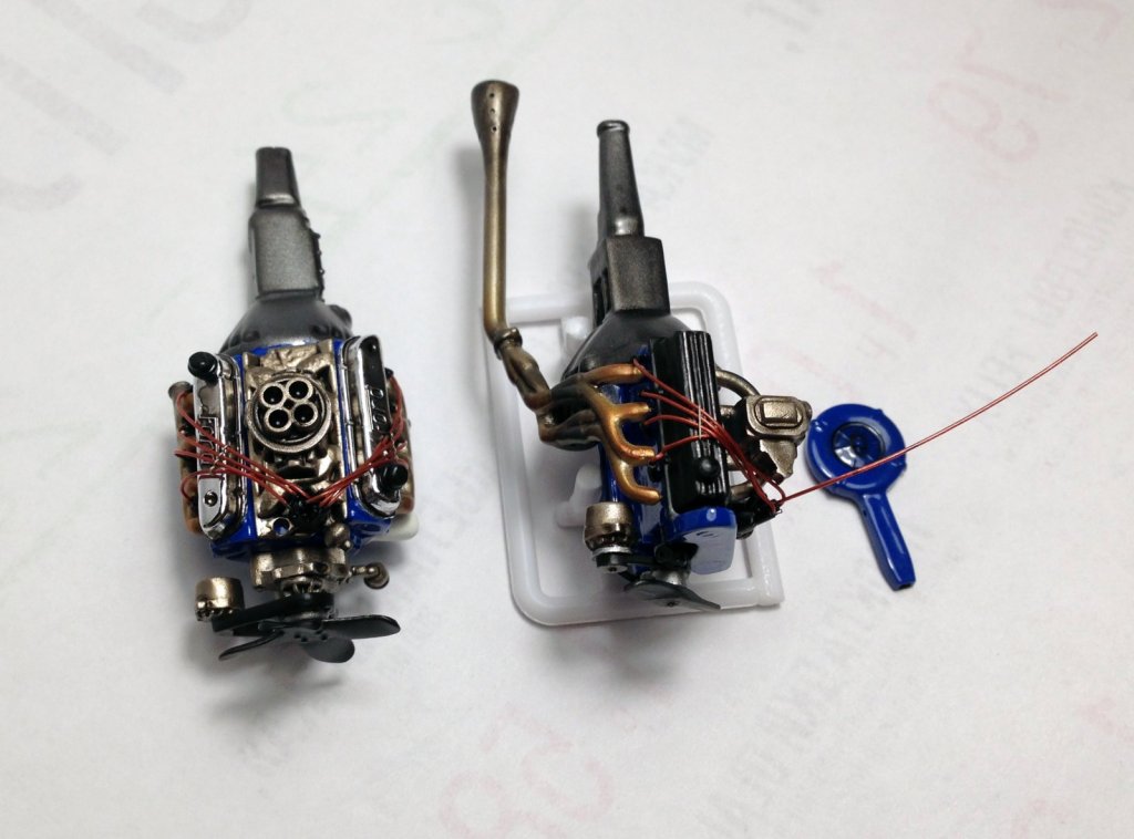

Популярный пост cuba_13 3616 Опубликовано 4 Nov 2018, 20:31:59 Автор Популярный пост Жалоба Поделиться Опубликовано 4 Nov 2018, 20:31:59 Друзья, добрый всем вечер, ВИП не стоит, движется неспешно. Все детали уже получили свои цвета, всё потихонечку собирается вместе, по кузову и крупным деталям пока нечего показывать, а вот моё самое любимое сегодня закончил. Врум-врум! Первым покажу Мощный 351 Windsor V8: Он у нас на скаймейке запасных, будет ждать своего часа или будет дополнительно выставляться просто в таком виде. Why not? Он и так самодостаточен и крут. А вот и стоковый OHC 1,3 L, который будет стоять в Пинто: Ну и два брата - акробата вместе: Впервые при сборке использовал реальные схемы расположения ВВ, так что всё по фен-шую. Получил колоссальное удовольствие от сборки. С проволокой для бисероплетения, как-то у меня дружбы не выходит пока, всё же она жестковата. Использовал допы - Hobby Design 0.38mm wire red. На удивление, в сравнении с черным цветом - небо и земля. Отличная гибкость, работать одно удовольствие. Либо мне с черным цветом не повезло просто с партией. Дальше - будет больше, до скорых встреч. Спасибо за внимание. 16 Ссылка на сообщение Поделиться на другие сайты
Tolibass 7400 Опубликовано 4 Nov 2018, 20:51:54 Жалоба Поделиться Опубликовано 4 Nov 2018, 20:51:54 Класс! Хорошие движки получились! Жду следующую серию 1 Ссылка на сообщение Поделиться на другие сайты
cuba_13 3616 Опубликовано 4 Nov 2018, 20:56:40 Автор Жалоба Поделиться Опубликовано 4 Nov 2018, 20:56:40 @Tolibass спасибо, старался! Сам уже жду дальнейшего продвжения. Ссылка на сообщение Поделиться на другие сайты
Andrey Labuzov 6544 Опубликовано 5 Nov 2018, 04:51:14 Жалоба Поделиться Опубликовано 5 Nov 2018, 04:51:14 Ром, движки - огонь. Особенно V8, конечно ) 1 Ссылка на сообщение Поделиться на другие сайты
E266AA 201 Опубликовано 5 Nov 2018, 05:36:54 Жалоба Поделиться Опубликовано 5 Nov 2018, 05:36:54 Рома, двигатели классные 1 Ссылка на сообщение Поделиться на другие сайты
yura1961 3945 Опубликовано 5 Nov 2018, 06:53:32 Жалоба Поделиться Опубликовано 5 Nov 2018, 06:53:32 Рома,зачем ты столько лака на движки налил?Обмылки какие то. 1 Ссылка на сообщение Поделиться на другие сайты
avcooper 27 Опубликовано 5 Nov 2018, 09:19:41 Жалоба Поделиться Опубликовано 5 Nov 2018, 09:19:41 Фантик ты, Рома, всяких сложных наборов, но и сражаешься с ними ты хорошо. Интересное авто, с удовольствием понаблюдаю. Удачи в постройке! 1 Ссылка на сообщение Поделиться на другие сайты
Максим_omsk 3578 Опубликовано 5 Nov 2018, 11:25:39 Жалоба Поделиться Опубликовано 5 Nov 2018, 11:25:39 Понравилась работа с движками. 1 Ссылка на сообщение Поделиться на другие сайты
RBPencil 2655 Опубликовано 5 Nov 2018, 16:57:40 Жалоба Поделиться Опубликовано 5 Nov 2018, 16:57:40 С тонировкой труб кмк ты перестарался. Такое ощущения что это драг вершин. ВВ удачно вышло. Ремень толстоват конечно, но его и не видно по факту (кроме того что рядом стоять будет). Про лак Юрий сказал уже, ну не блестят так движки даже в музеях)))). Ссылка на сообщение Поделиться на другие сайты
