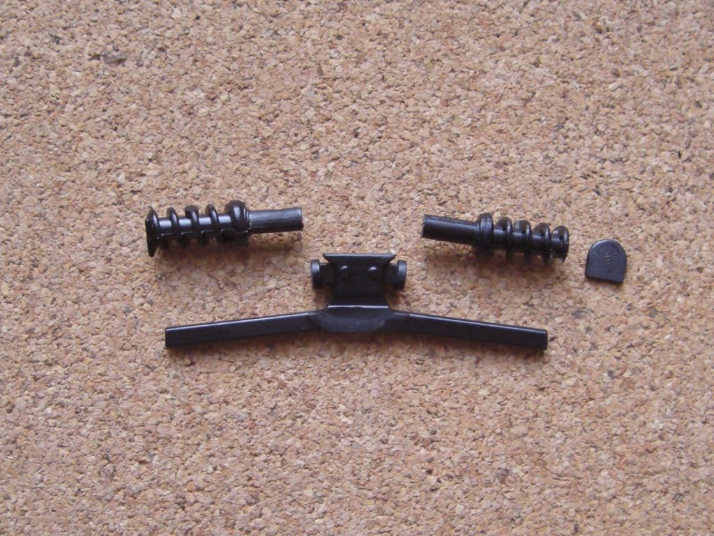

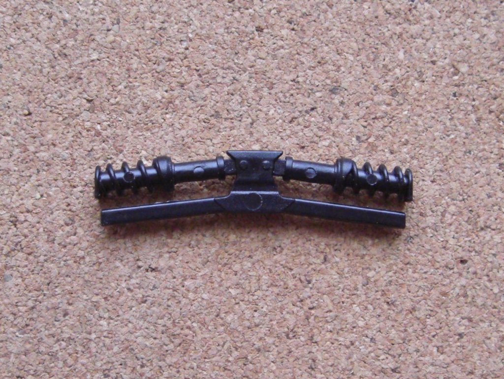

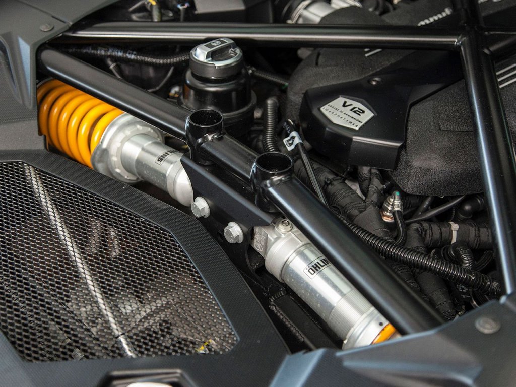

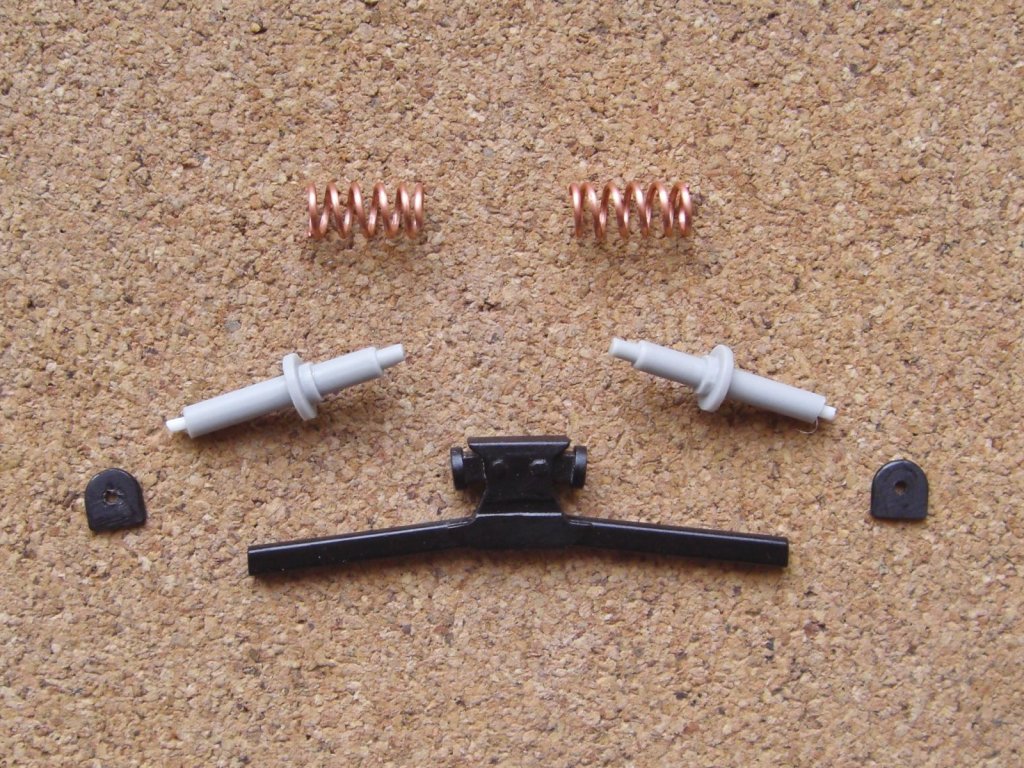

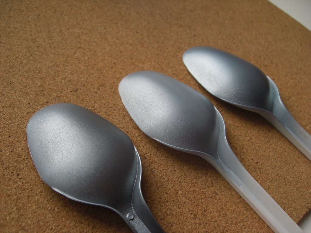

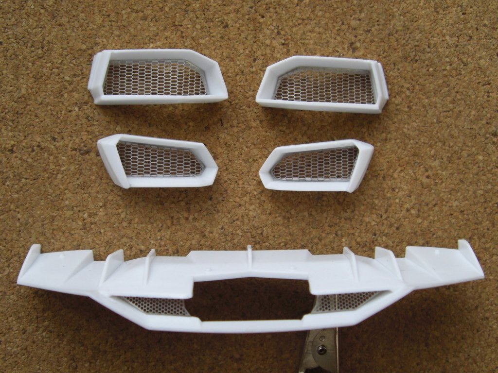

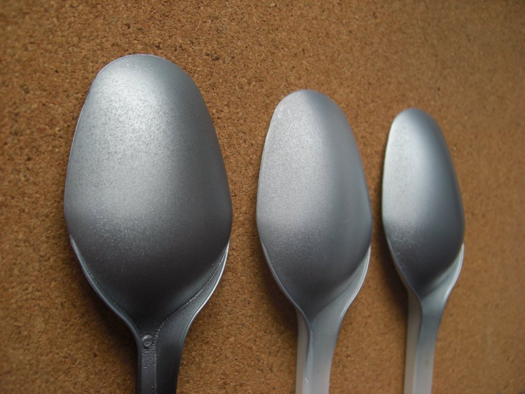

Мегакрис 846 Опубликовано 25 Mar 2019, 18:04:05 Автор Жалоба Поделиться Опубликовано 25 Mar 2019, 18:04:05 Друзья, спасибо за пожелания и проявленный интерес. Небольшое обновление. Первым делом снял все детали с литников, а их в этом наборе не мало, хоть некоторые и не используются. Может я привык к моделям от tamiya, но обработка деталей заняла уйму времени. Литьевые швы, небольшие смещения пресс форм, утяжины в не очень удобных местах, но больше всего пришлось повозиться с воздухозабормиками в переднем бампере, они просто не входили в посадочные места, как надо- до конца. Так как они будут устанавливаться в уже окрашенный и покрытый лаком кузов, вставать они должны без усилия, даже с не большим зазором. Ну ничего..я их вроде победил. Начал монтировать решеточки, травление от HD встало на свои места, как надо. Амортизаторы хорошо видны в подкапотке, поэтому я их немного попилил.)) Дальше о грустном. Как я писал выше, была приобретена краска оригинального цвета SP-025 Lamborghini Azzurro Thetis Использовал её первый раз. Результат печальный.. Начал производить выкраски на ложках ( не в первый раз и именно на этих ложках, это к тому, что ложки проверенные ), на серый и черный грунт от ганзы. С этим грунтом проблем у меня никогда не было, пользуюсь долго, очень нравится. Краска с первого взгляда, показалась полупрозрачной и да, укрывистость совсем не очень, но самое худшее- она ПОЕЛА пластик. Подумалось, что может конфликт с грунтом, покрыл "голую" ложку. Эффект тот же, пластик поела.(( Смотрим фото: Левая ложка- краска на черный грунт Правая ложка- краска на серый грунт Ложка по середине- голый пластик. Средняя ложка увеличено: В общем такой неприятный "сюрприз". Покрывать кузов такой краской нельзя, впечатление, что бракованная партия. Что делать- не знаю. Руки опустились.((( Ссылка на сообщение Поделиться на другие сайты
cuba_13 3617 Опубликовано 25 Mar 2019, 18:06:30 Жалоба Поделиться Опубликовано 25 Mar 2019, 18:06:30 2 минуты назад, Мегакрис сказал: Что делать- не знаю. Руки опустились. Идти в малярку и по коду мешать. 1 Ссылка на сообщение Поделиться на другие сайты

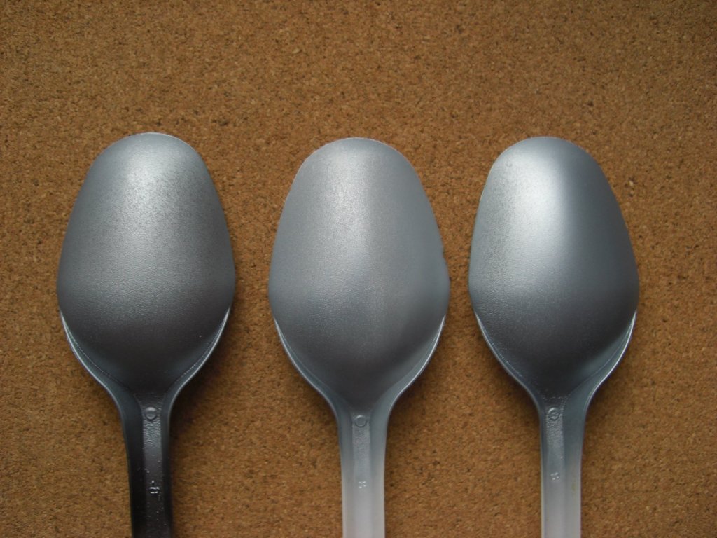

Angel 1196 Опубликовано 25 Mar 2019, 19:16:41 Жалоба Поделиться Опубликовано 25 Mar 2019, 19:16:41 1 час назад, Мегакрис сказал: Как я писал выше, была приобретена краска оригинального цвета SP-025 Lamborghini Azzurro Thetis Использовал её первый раз. Результат печальный.. У меня 4 кузова покрыто полностью от Splash грунт/краска/лак и 1 кузов грунт_тамия/цвет_splash/лак проблем не наблюдается. Может стоит попробовать на лишней детали из коробки? Правда я на ложках никогда не экспериментировал. Ссылка на сообщение Поделиться на другие сайты

Andrey Labuzov 6544 Опубликовано 25 Mar 2019, 19:35:03 Жалоба Поделиться Опубликовано 25 Mar 2019, 19:35:03 2 минуты назад, Мегакрис сказал: Я не хочу сказать, что сплеш плох. Видимо у меня брак. Что- то не так с компонентами краски.(( Попробую еще на лишней детали, только не знаю, что это даст. Не паникуй )) Последнюю партию ложек, которую я купил, у меня тоже подъедает. Видимо, пластик ложек как-то поменялся. Возьми ненужную деталь или хотя бы кусок литника и попробуй на нём, результат будет совсем другой. И не забывай, что краска очень жидкая и её нужно наносить очень тонкими слоями, без переливов. Не пытайся первым же слоем перекрыть грунт, на кузов нужно слоя три положить. 1 Ссылка на сообщение Поделиться на другие сайты
Kryptonyte 1280 Опубликовано 25 Mar 2019, 20:01:54 Жалоба Поделиться Опубликовано 25 Mar 2019, 20:01:54 5-6 сухих, именно сухих, слоёв и не надо лить 2 Ссылка на сообщение Поделиться на другие сайты
Andrey Labuzov 6544 Опубликовано 25 Mar 2019, 20:08:51 Жалоба Поделиться Опубликовано 25 Mar 2019, 20:08:51 6 минут назад, Kryptonyte сказал: 5-6 сухих, именно сухих, слоёв и не надо лить Ну, я обычно обхожусь тремя. Если хочу сделать цвет понасыщенней, добавляю четвёртый. Но, это дело вкуса) Ссылка на сообщение Поделиться на другие сайты

RBPencil 2655 Опубликовано 26 Mar 2019, 06:52:03 Жалоба Поделиться Опубликовано 26 Mar 2019, 06:52:03 Знакомая история и именно Сплеш (да @Andrey Labuzov ), было такое у меня с руби редом. Как выше сказано сухой слой решение проблемы. И между слоями 5-10 минут (обязательно!!!!), давление 1-1,2, сопло 0,3. И именно такая беда была с грунтом от ганзы у меня и как выше описал решило проблему. Ложек 5 извел (а краска из двух банок состояла база+сам цвет). Остальные цвета (их у меня наверно штук 15 уже от Сплеш) таких фортелей не выкидывали как ни странно. И соглашусь паниковать не стоит. 1 Ссылка на сообщение Поделиться на другие сайты

ekha 671 Опубликовано 26 Mar 2019, 12:12:25 Жалоба Поделиться Опубликовано 26 Mar 2019, 12:12:25 Вообще надо завести привычку никогда не наносить краску мокрыми слоями - только полусухими. Сухими тоже нельзя. Это избавляет сразу от кучи проблем, которые перечислять лениво. Одна из проблем как раз вышеозначенная. Если полусухой слой не помогает, тогда можно подразбавить менее агрессивным растворителем типа 650. Если и это не поможет, то краску в утиль. Но мне на моей памяти настолько ядреные краски встречались нечасто, когда работа с ними этими способами не помогала. А вообще правильно выше сказали, что надо на автомалярку переходить. Вот такие вот мелкие производители периодически косячат, когда от цвета к цвету рецептура меняется или вообще у одного цвета будет принципиально разный рецепт в зависимости от партии. Поэтому привыкать к ним бывает бесполезно. А в одной автомалярке химия и рецепты обычно одинаковые. Ссылка на сообщение Поделиться на другие сайты
