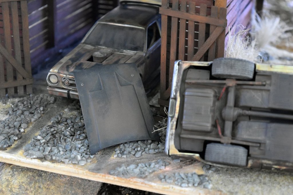

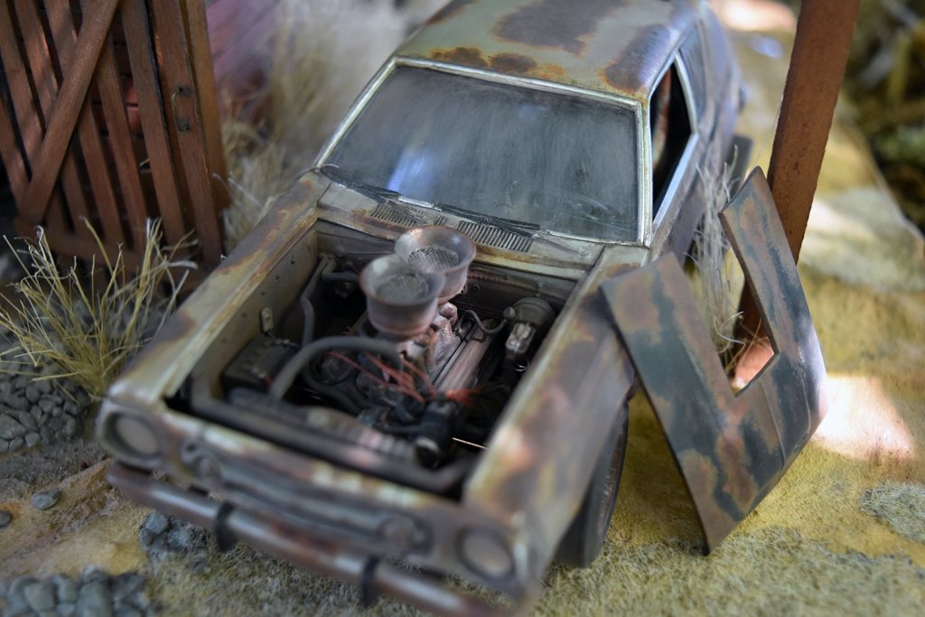

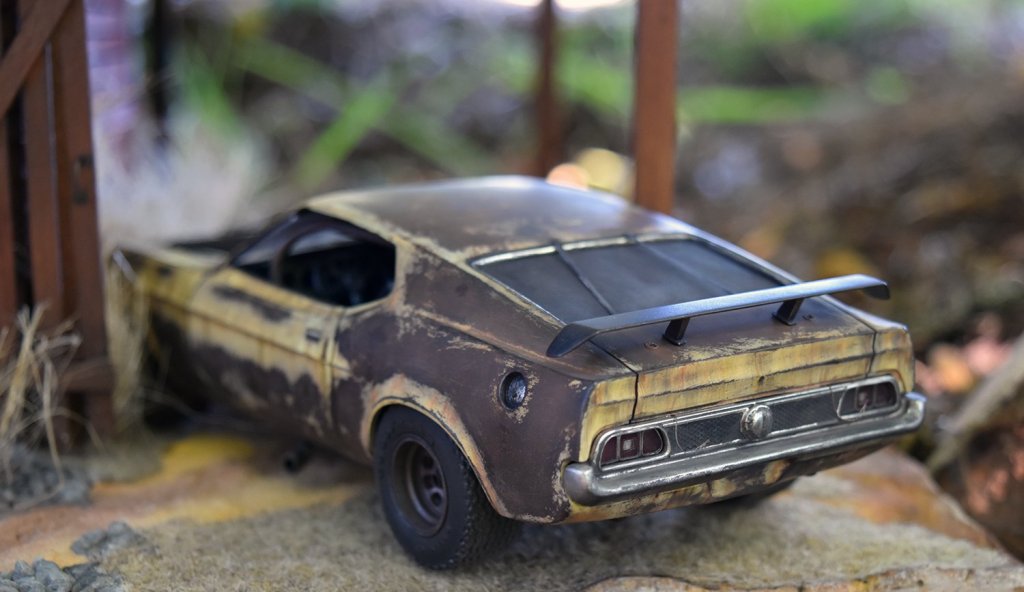

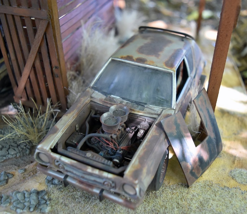

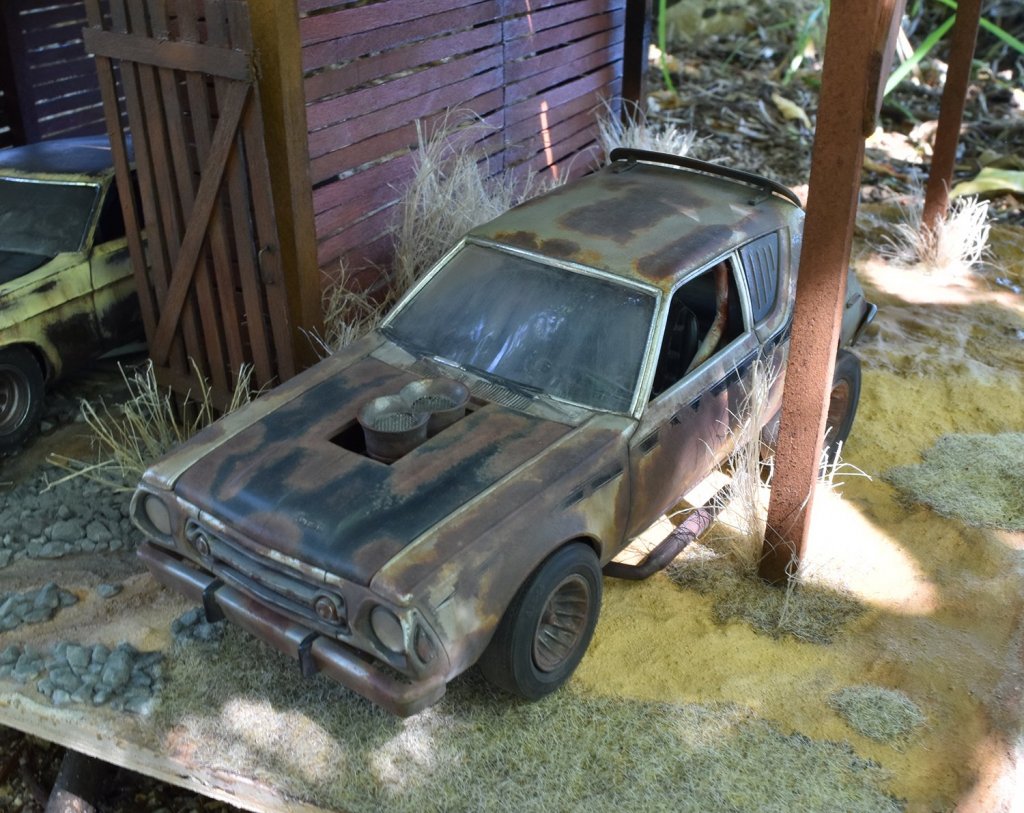

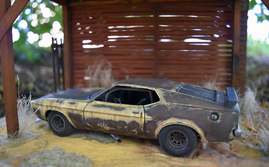

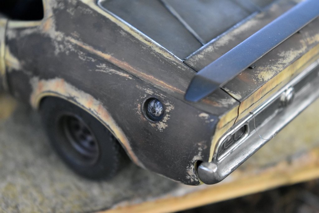

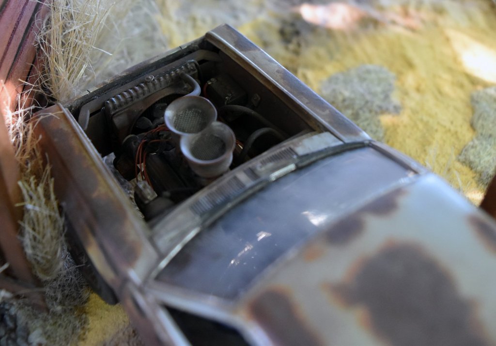

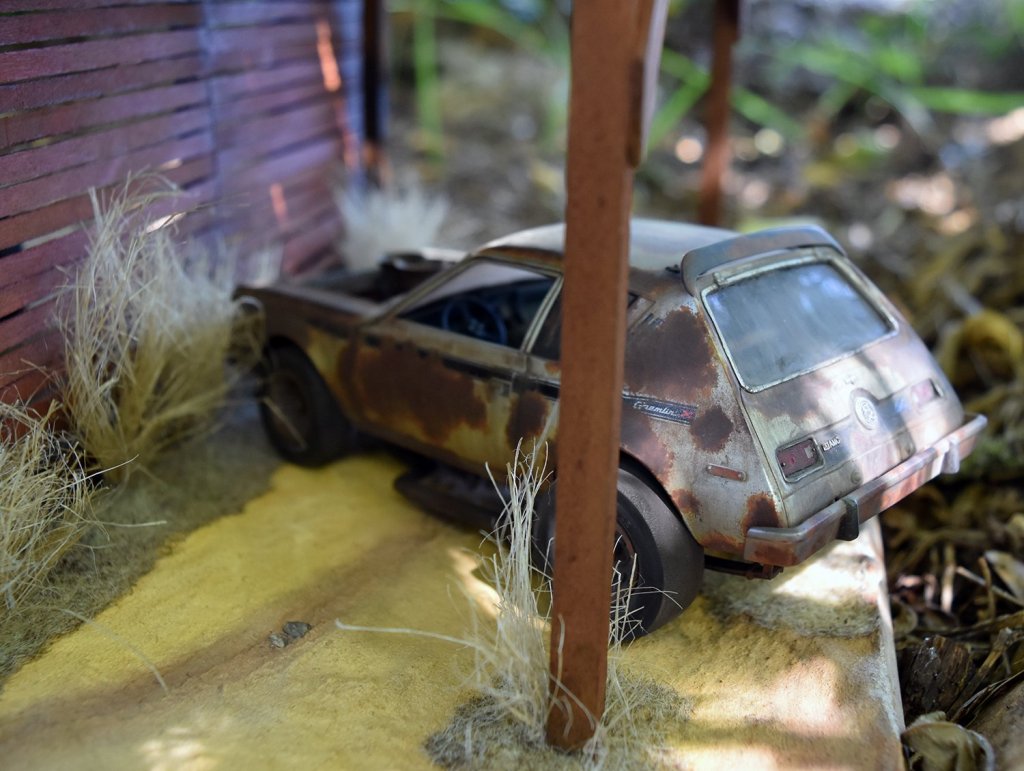

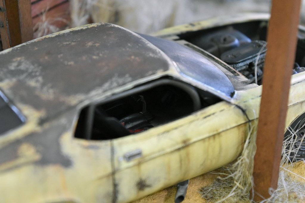

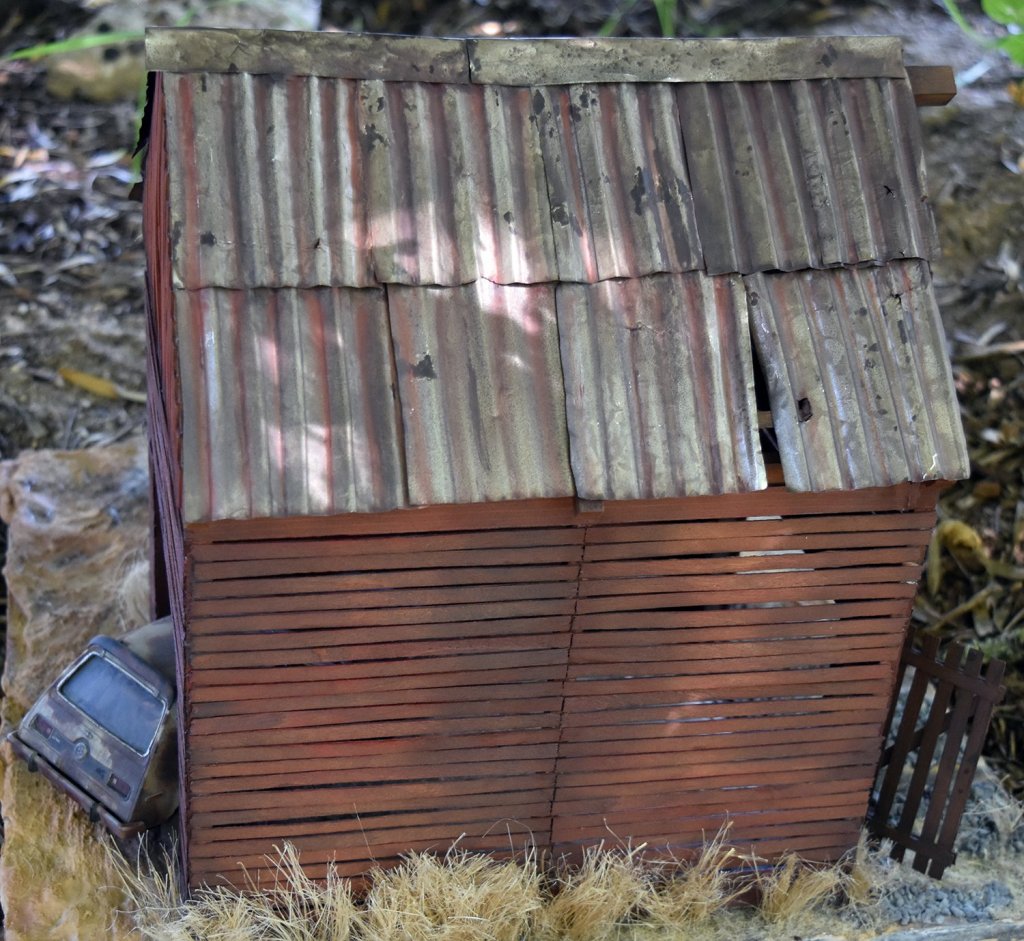

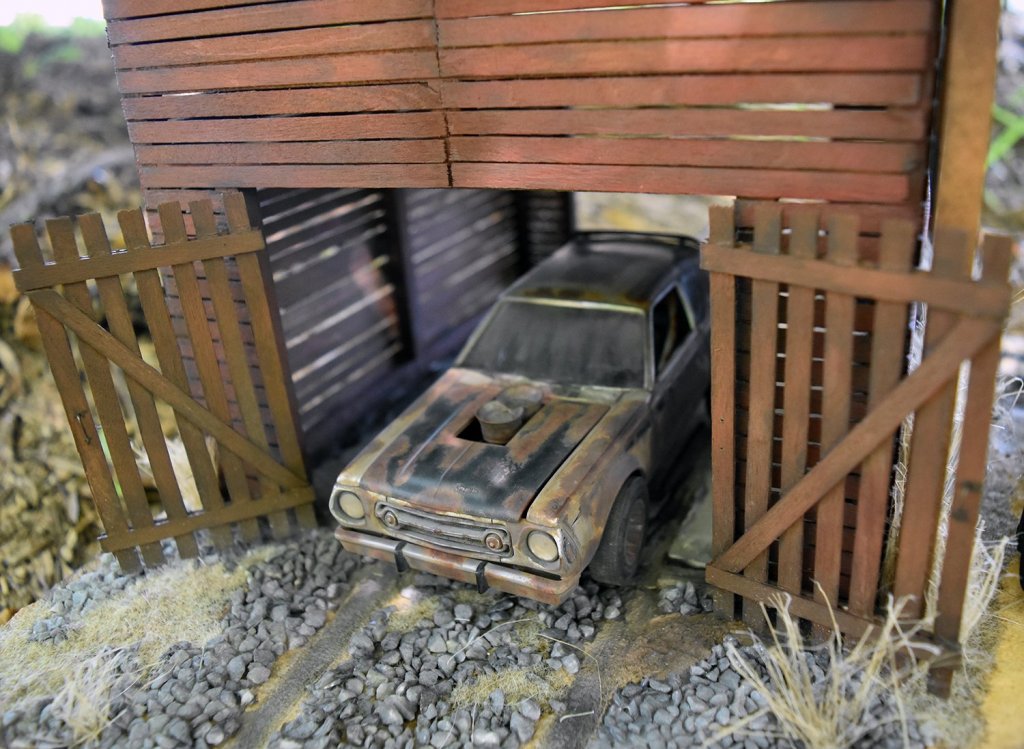

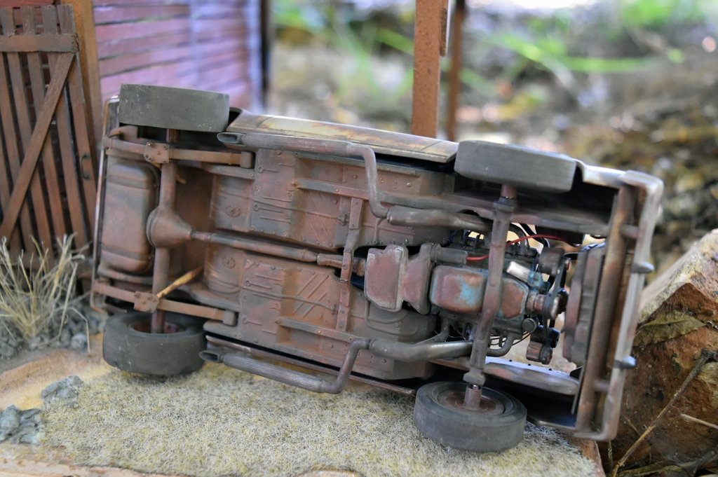

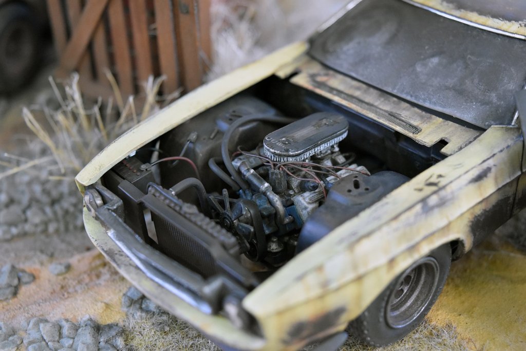

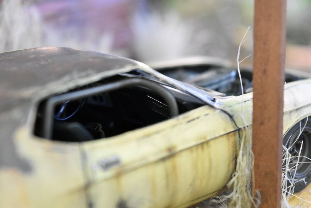

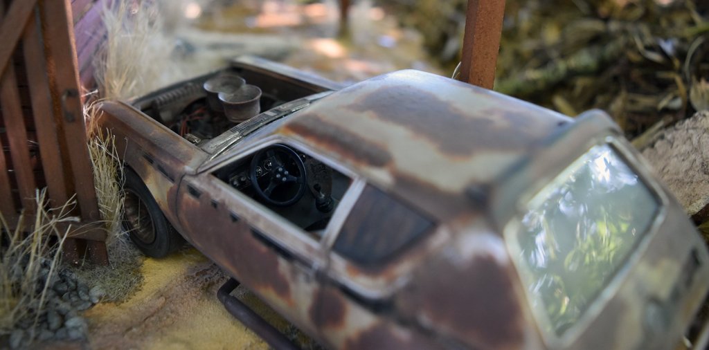

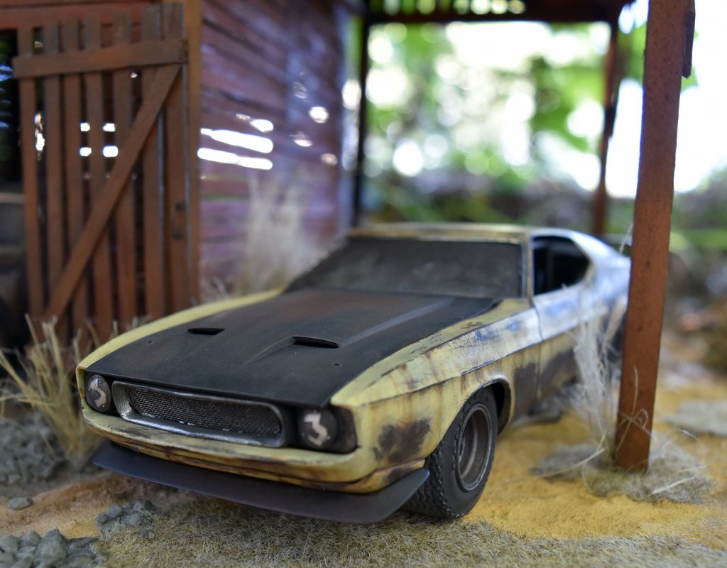

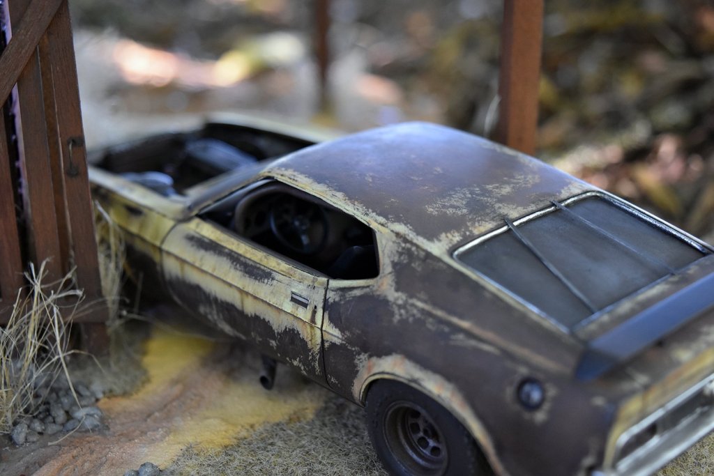

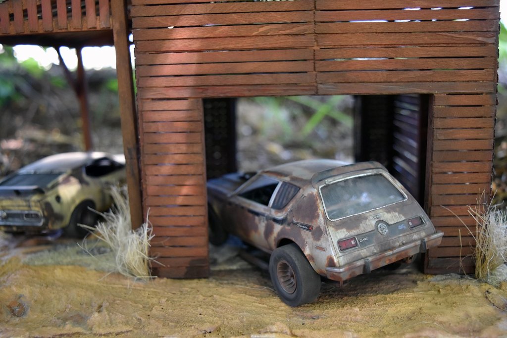

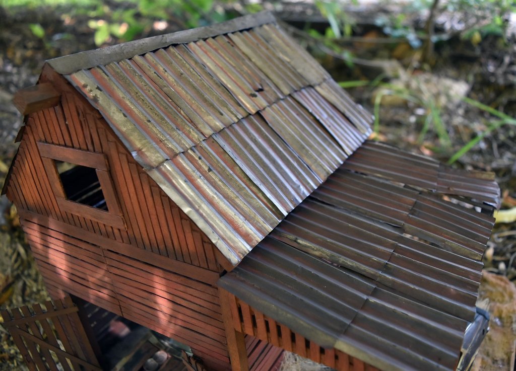

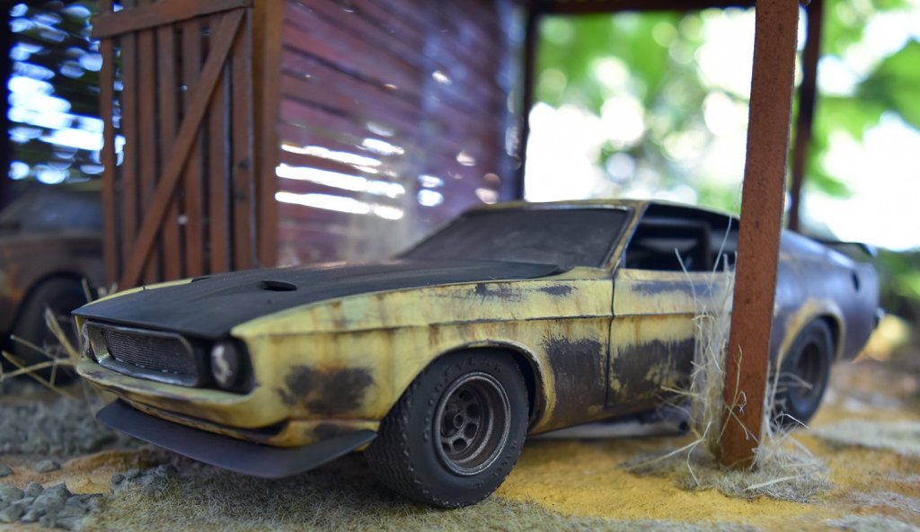

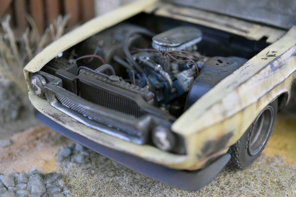

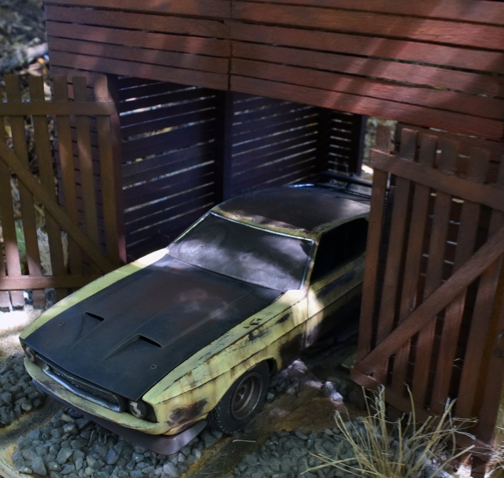

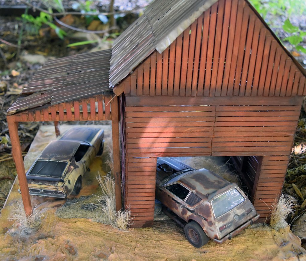

Популярный пост cuba_13 3614 Опубликовано 24 Aug 2019, 20:48:25 Популярный пост Жалоба Поделиться Опубликовано 24 Aug 2019, 20:48:25 (изменено) Добрый всем вечер, наконец-о представляю вашему вниманию финальный фотосет двух крайних моих моделей + диораму, на которую я потратил последние 2 месяца. Строилась она из говна и палок. В прямом смысле. Про её постройку я сделаю такой мини-ВИП из 1 поста, т.к. был очень увлечён постройкой и не было желания размазывать это на много страниц. Собственно, фотосет состоялся сегодня утром, взял по традиции с работы зеркалку, взял ассистента - жена, и пошли мы искать подходящее место недалеко от дома, т.к. диорама достаточно массивная - основание 35х35 см. Основной мой критерий для поиска места был - подходящая почва и отсутствие людей, которые бы заинтересованно ходили и мешали процессу. И такое место было найдено вдалеке от жилых домов между нашим районным отделением милиции и заготовительным пунктом по цветмету и стеклу. Благо в выходной день клиентов пункта не было. Всё отфотографировали и ушли. Пришлось правда попотеть, т.к. перед самой диорамой с модельками была наклонная почва, ноги затекли неплохо. Хватит лирики, представляю фото. PS: большая часть фото представляет собой акценты разных частей авто, т.к. из-за редкой практики я очень долго с матами пытался найти нужный режим, ну и постоянное нахождение в неудобнейшей позе тоже не позволяло сделать четкие резкие снимки. Ну и немного фото с акробатическими этюдами. Изменено 25 Aug 2019, 06:46:06 пользователем cuba_13 31 Ссылка на сообщение Поделиться на другие сайты

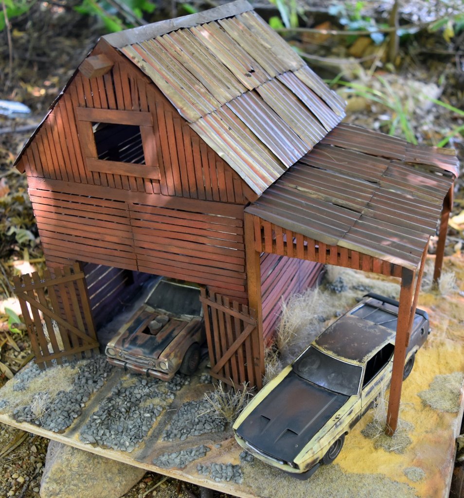

ekha 671 Опубликовано 25 Aug 2019, 15:34:54 Жалоба Поделиться Опубликовано 25 Aug 2019, 15:34:54 Вообще огонь! Вот правда. Но есть недочёт: основной объект не должен быть параллелен основанию. 1 Ссылка на сообщение Поделиться на другие сайты
John Wick 4095 Опубликовано 25 Aug 2019, 16:47:46 Жалоба Поделиться Опубликовано 25 Aug 2019, 16:47:46 Рома, отличная работа!! Так и задумывалось фотографировать в тени? Можно заметить зелёный оттенок на фото от кустов/деревьев. Не думал на ярком солнце? 1 Ссылка на сообщение Поделиться на другие сайты

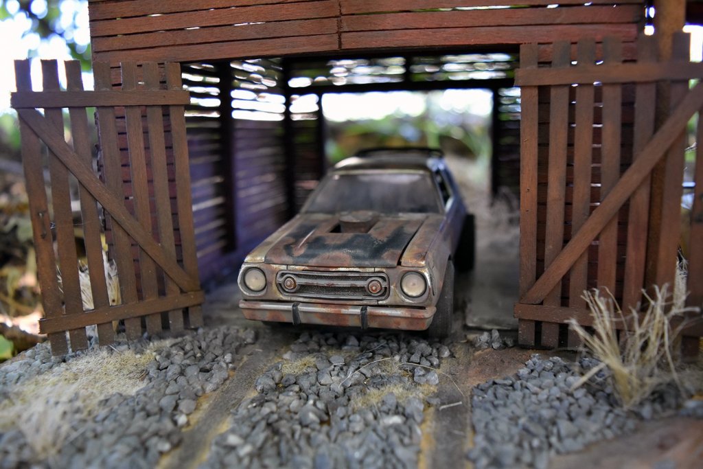

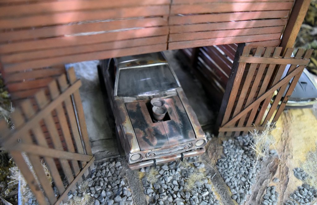

AZz 1635 Опубликовано 25 Aug 2019, 19:09:26 Жалоба Поделиться Опубликовано 25 Aug 2019, 19:09:26 Хорошая работа! Единственный момент, как мне кажется, - щебень у гаража уж очень крупный. Как же выезжать по таким камням то? Но это мелочи, диорама понравилась - отличный результ! 1 Ссылка на сообщение Поделиться на другие сайты
cuba_13 3614 Опубликовано 25 Aug 2019, 19:16:46 Автор Жалоба Поделиться Опубликовано 25 Aug 2019, 19:16:46 3 часа назад, ekha сказал: основной объект не должен быть параллелен основанию. Эт как? Не совсем понимаю))) @John Wick да, в тени спецом, лучшие фото на открытом воздухе получаются именно в облачную погоду, это если по канону. При таком ярком, как было вчера получились бы блики и не те цвета, что есть на самом деле. @AZz да, за щебень уже сам знаю. Но тут, купил, не рассчитал с размером, а потом уже долго было бы новый ждать. Ссылка на сообщение Поделиться на другие сайты
ekha 671 Опубликовано 25 Aug 2019, 19:34:43 Жалоба Поделиться Опубликовано 25 Aug 2019, 19:34:43 (изменено) 23 минуты назад, cuba_13 сказал: Эт как? Не совсем понимаю))) Про это многие забывают. Представь, что самолёт не поперёк основания. Было бы скучно, как фото на паспорт. Но на фото довольно живо и непринужденно. То же самое с этим строением... Изменено 25 Aug 2019, 19:40:42 пользователем ekha 1 Ссылка на сообщение Поделиться на другие сайты
cuba_13 3614 Опубликовано 25 Aug 2019, 19:44:55 Автор Жалоба Поделиться Опубликовано 25 Aug 2019, 19:44:55 @ekha Понял, спасибо. На будущее учту. Вроде пару фото есть в таком ключе. Но там особо негде расставляться))). Ссылка на сообщение Поделиться на другие сайты
ekha 671 Опубликовано 25 Aug 2019, 20:08:40 Жалоба Поделиться Опубликовано 25 Aug 2019, 20:08:40 23 минуты назад, cuba_13 сказал: Вроде пару фото есть в таком ключе. Фото? Дело не в фото, а в основном объекте диорамы и ее основании. Ссылка на сообщение Поделиться на другие сайты
cuba_13 3614 Опубликовано 25 Aug 2019, 20:30:29 Автор Жалоба Поделиться Опубликовано 25 Aug 2019, 20:30:29 @ekha я имел ввиду с таким расположением. Ссылка на сообщение Поделиться на другие сайты

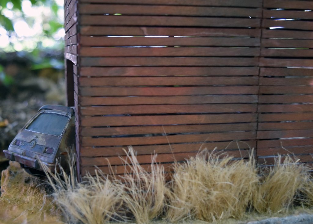

RBPencil 2654 Опубликовано 25 Aug 2019, 20:47:43 Жалоба Поделиться Опубликовано 25 Aug 2019, 20:47:43 @cuba_13 Ром ты не понял наверно Евгения. Он про минимальные азы предметной съемки без акцентов на мелкие детали, изучи тему для будущих работ. Очень полезно я тебе скажу, от портрета или пейзажа подходом отличается (да даже те твои уличные на парапетах съемки можно считать портретными, а тут другая история). Мне грунт/щебень не понравились совсем (ИМХО). Сарай приятный но щели уж больно большие. Калия не естественная (чистая), песком припорошить и мелким щебнем.... Обрати внимание на ZIP Market. Всё не найду в сети книжку по постройки всего для подобных диорам, только отдельные листы были - очень полезная. Молодец. 1 Ссылка на сообщение Поделиться на другие сайты
PETERSON 10153 Опубликовано 25 Aug 2019, 22:50:26 Жалоба Поделиться Опубликовано 25 Aug 2019, 22:50:26 В 24.08.2019 в 23:48, cuba_13 сказал: из говна и палок. В прямом смысле Да ладно! Представляю себе запашок. А где пол на втором этаже, забыл сделать? Про огромные бульники и щели полностью согласен, это сразу бросается в глаза. А в целом мне понравилось. 2 Ссылка на сообщение Поделиться на другие сайты
ekha 671 Опубликовано 26 Aug 2019, 04:01:40 Жалоба Поделиться Опубликовано 26 Aug 2019, 04:01:40 (изменено) 7 часов назад, RBPencil сказал: Он про минимальные азы предметной съемки без акцентов на мелкие детали Нет-нет. Я тут не про съемку, а про то, что здание (оно является основным объектом диорамы), должно быть приклеено к основанию "криво", т.е. не параллельно его сторонам. Хотя, про съемку все равно верно сказано. Нужно больше общих ракурсов, а фото деталей лучше добавлять потом в конце. Зритель сначала должен воспринять всю работу со всех сторон, а уже потом разглядывать детали. В этом случае он не будет теряться и гадать, что это он такое разглядывает и где это на диораме, да и будет понимать, насколько это мелко или нет. Кстати, по поводу щелей. Будем считать, что это амбар для заготовки сена. Там как раз и важны щели, но при этом с нормальной крышей. И второй этаж там тоже не нужен. Изменено 26 Aug 2019, 04:06:58 пользователем ekha 1 Ссылка на сообщение Поделиться на другие сайты
cuba_13 3614 Опубликовано 26 Aug 2019, 04:26:38 Автор Жалоба Поделиться Опубликовано 26 Aug 2019, 04:26:38 22 минуты назад, ekha сказал: здание (оно является основным объектом диорамы), должно быть приклеено к основанию "криво", т.е. не параллельно его сторонам. Только теперь понял...да, такое нужно сразу же делать. На этапе гипса...на будущее учтём. По фото повторюсь, я своими руками не смогу сделать что-то лучшее, тут без штатива никак. Я бы с радостью весь фотосет сделал в режиме приоритета диафрагмы с нормальными настройками, я-то с него и начинал, но после 50 снимков понял, что нервы мне дороже, ни один там не вышел несмазанным. Отсюда и такой фотосет))). Ссылка на сообщение Поделиться на другие сайты
John Wick 4095 Опубликовано 26 Aug 2019, 04:36:47 Жалоба Поделиться Опубликовано 26 Aug 2019, 04:36:47 В каком режиме снималось, М? Можно сумку подложить, вместо штатива или чувствительность поднять. 1 Ссылка на сообщение Поделиться на другие сайты
valek 1650 Опубликовано 26 Aug 2019, 05:40:51 Жалоба Поделиться Опубликовано 26 Aug 2019, 05:40:51 Прикольно! Отличная диорама И модели удались. Просится бочка, ящик какой нибудь и прочая мелочевка в диораму. 1 Ссылка на сообщение Поделиться на другие сайты
ekha 671 Опубликовано 26 Aug 2019, 05:40:54 Жалоба Поделиться Опубликовано 26 Aug 2019, 05:40:54 50 минут назад, John Wick сказал: чувствительность поднять Чтоб шумы прибавить? Я вообще считаю, что модели надо снимать с ИСО 100, не больше. Объект статичный, проблем нет. Дешманский штатив прекрасно подойдет, профессиональный не нужен. Ну, либо стопка книг, сумка и пр... Но никак не задирание ИСО! Просто люди по незнанию, либо от лени иногда занимаются всякого рода тупостью: -При наличии штатива все равно задирает ИСО. Зачем? А просто потому, что от убирания пальца со спуска смазывается кадр. Это реально правда. Однако, для человека было открытием, что есть автоспуск 2 сек. -Есть те, кто снимает на телефон. Это не так страшно уже, т.к. некоторые аппараты умеют сносно снимать (на уровне модельного форума). Но!!! Есть люди, которые при съемке с телефона умудряются тоже задирать ИСО (в ручном режиме, либо в автомате из-за недостатка света) и добивать использованием цифрового (!!!) зума. Зачем? Неужели нельзя поднести аппарат ближе? Цифровой зум - это то же самое, что и обрезка потом в редакторе. При наличии и без того мелкой матрицы в аппарате он дополнительно на пустом месте берет и снижает детализацию снимка еще раза в два или четыре. Это я к чему... Все эти ИСО, шумы, цифровые зумы, кропы и пр. снижают качество восприятия модели в несколько раз. Человек потратил месяц на модель, а потом ему влом ее нормально отснять за 20 минут и потратить еще полчаса на редактор... Не понимаю этого. 3 Ссылка на сообщение Поделиться на другие сайты
John Wick 4095 Опубликовано 26 Aug 2019, 06:12:21 Жалоба Поделиться Опубликовано 26 Aug 2019, 06:12:21 19 minutes ago, ekha said: Чтоб шумы прибавить? Чтобы смаз убрать. Конечно шумы вылезут при повышении чувствительности, но речь шла о конкретной ситуации: темно и нет штатива. Тут конечно, можно было поставить вспышку с рассеивателем с радиосинхронизатором. Снимать на телефон не лучшая идея из-за широкоугольных объективов. Совсем другой угол обзора, отличный от человеческого глаза. Ссылка на сообщение Поделиться на другие сайты
ekha 671 Опубликовано 26 Aug 2019, 07:12:32 Жалоба Поделиться Опубликовано 26 Aug 2019, 07:12:32 (изменено) 1 час назад, John Wick сказал: Тут конечно, можно было поставить вспышку с рассеивателем с радиосинхронизатором. Чего? Это уже из области фантастики. Народ обычно элементарные режимы съемки освоить не может, а если снимают с пыхой, то так, что черная модель становится белой. Потом обижаются, что их фотки хают... Короче, про вспышку лучше не заикаться вообще. Изменено 26 Aug 2019, 07:13:24 пользователем ekha Ссылка на сообщение Поделиться на другие сайты
RBPencil 2654 Опубликовано 26 Aug 2019, 07:51:45 Жалоба Поделиться Опубликовано 26 Aug 2019, 07:51:45 3 часа назад, ekha сказал: Нет-нет. Я тут не про съемку, а про то, что здание (оно является основным объектом диорамы), должно быть приклеено к основанию "криво", т.е. не параллельно его сторонам. На фотографиях что ты приложил это видно сразу что надо так (ну не зря авиаторы так делают, а вот БТТешники забывают про это), и обсуждению не подлежит так как это наглядно видно. 3 часа назад, ekha сказал: Хотя, про съемку все равно верно сказано. Нужно больше общих ракурсов, а фото деталей лучше добавлять потом в конце. Зритель сначала должен воспринять всю работу со всех сторон, а уже потом разглядывать детали. В этом случае он не будет теряться и гадать, что это он такое разглядывает и где это на диораме, да и будет понимать, насколько это мелко или нет. Причем ракурсы в одной точке/угла здания как минимум 3-4 надо делать. Но на природе (да и дома тоже) это сложно сделать без штатива хотя бы с Али (я себе за 800 рэ взял + держалку для айпада). И одно правило альбома надо придерживаться "планы и только потом детали). И ещё Ром. Совет для таких диорам. Переставлять машины лучше не стоит в одном альбоме. Понятно что можно и так этак поставить, но то уже разные истории получаются, у тебя просто каша из фотографий вышла. Либо отснял в одной локации машины + детали, переставил и повторять съемку с начала соблюдая правила съемки и потом не мешать их в альбоме. Это просто совет, так как кажется этот сарай мы ещё увидим))))). 1 Ссылка на сообщение Поделиться на другие сайты
