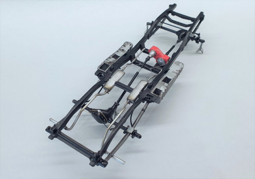

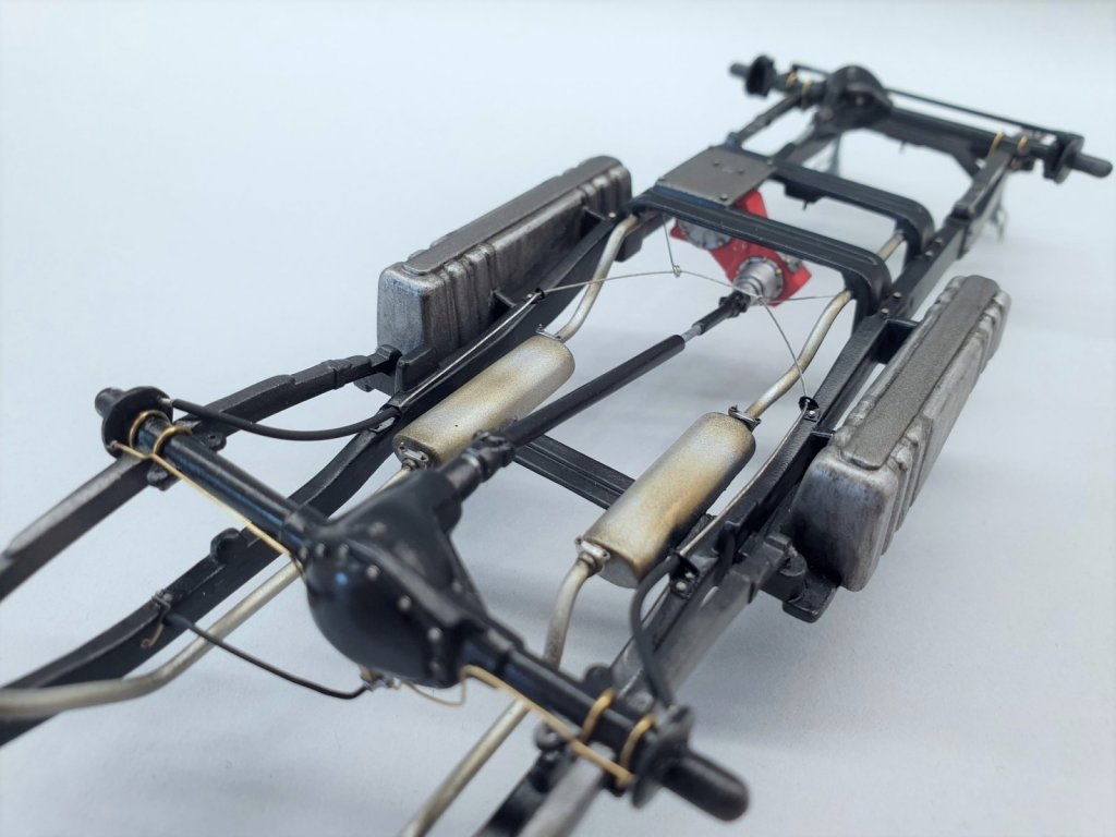

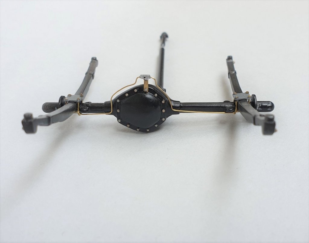

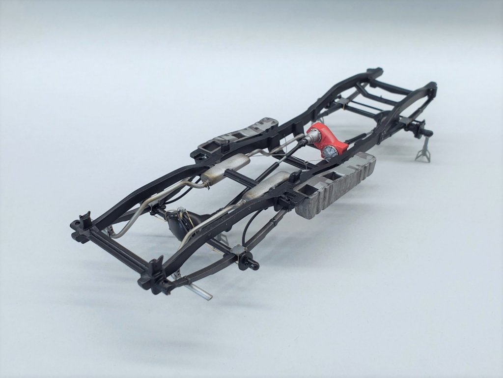

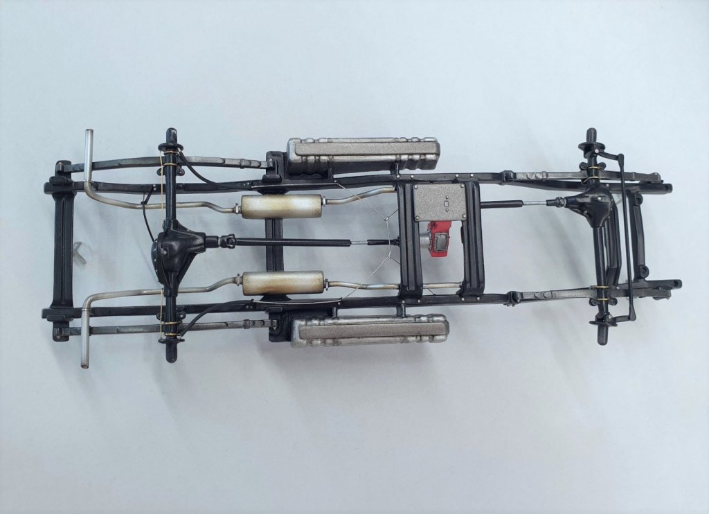

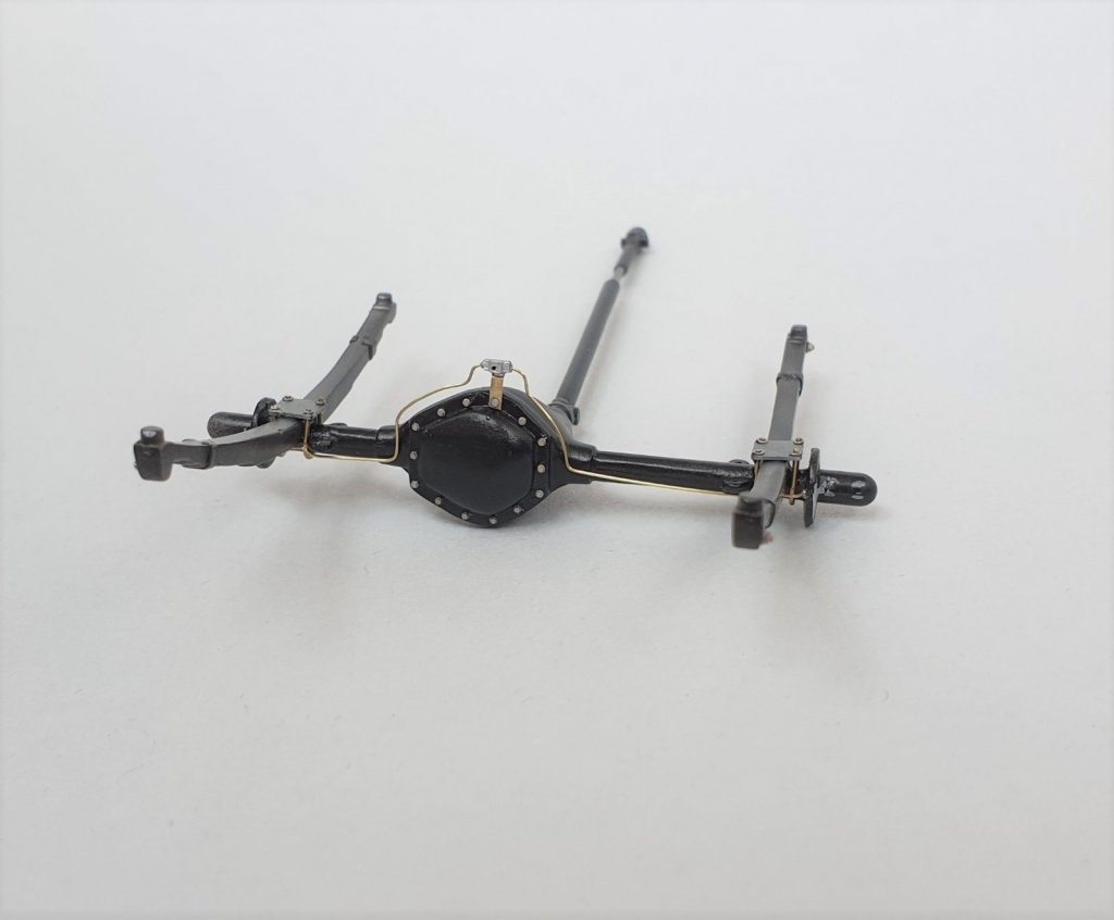

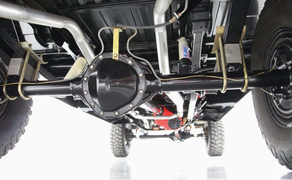

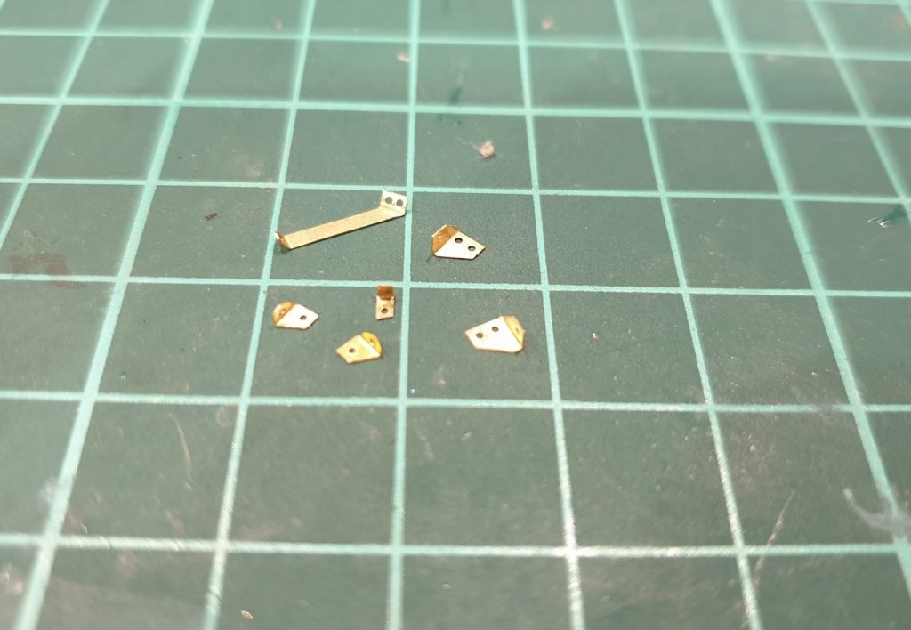

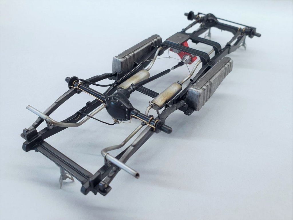

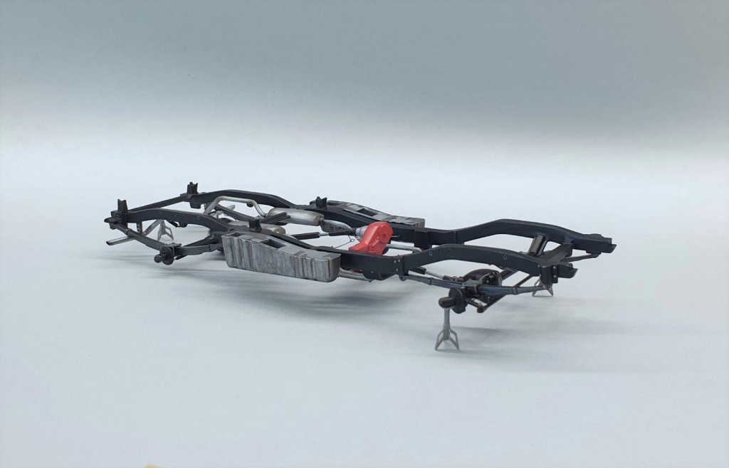

Популярный пост Silent123 3054 Опубликовано 15 Jun 2020, 11:51:18 Автор Популярный пост Жалоба Поделиться Опубликовано 15 Jun 2020, 11:51:18 Пора обновиться. Работа планомерно идет, без спешки и в удовольствие. Сегодняшний апдейт не сказать что выдающийся, но достатчно интересный. За кадром остались еще ряд продвижений, но всему свое время. И так, продолжая сборку деталей рамы, решил дополнить детальками в виде тормозных трубочек и троса ручника. Провел своего рода эксперимент, попытался вырезать на станке мелкие детальки из латуни 0,15мм. Эксперимент удался! На мой взгляд все вышло отлично и такого плана простенькие детальки из подручных средств вполне могут стать альтернативой не сложному травлению. Далее доделал задний мост. Установил на него тормозные магистрали используя ранее вырезанный кронштейн. Конечно приходится идти на определенные компромисы из-за конструкции кита, выбирая альтернативные точки крепления трубок к ступицам. Далее установил оба моста и раздатку на раму. Вид сверху. А вот и вид снизу. Добавил еще деталек в виде хомутов на банки глушителя, хомутиков на трубах глушителя и конечно же трос ручника. Есть несколько упрощений, но метод прокладки повторяет реальный прототип. А на этой картинке видны кронштейны троса вырезанные из латуни и кронштейн тормозного шланга, идущего к раме. Подключил тормозную трубку прямо в раму:) Это осознонное упрощение, так как нет желания тащить магистраль. Не очень заметно на фото, но на концах трубок и шлангов применялось очень много травленых гаечек от Top Studio. Немного поработал с колесами. Вот такие безликие покрышки лежат в наборе. Есть шовчик и даже жефекты на протекторе. Плоскость протектора вышкурил до приемлемого состояния. Борта украсил декалькой, правда формульной:) Диски чуть прошел смывкой в районе гаек. Может быть еще и ниппеля сделаю, но не уверен. Тем временем приехала еще одна коробка. Каюсь, не выдержал и заказал набор из-за кабины. Но как обычно бывает - глаза боятся, руки делают. Кабину почти поправил и скорее всего оставлю из родного набора. Набор представлет пикап чуть в другом исполнении. Решил посмотреть что там с резиной. Думаю что оставлю сток. А вот часть декалей определенно пригодиться. Шкалы приборов и колпачки дисков не представлены в моем наборе. По подвеске еще далеко не все. Амортизаторы в работе. Я тут решил инструкцию открыть и увидел что там еще куча разных распорок и стабилизатров на мосты предполагается. Все наверно не буду ставить, но некоторые придется. Пока так. 20 Ссылка на сообщение Поделиться на другие сайты
БОРЯН 1179 Опубликовано 15 Jun 2020, 12:10:34 Жалоба Поделиться Опубликовано 15 Jun 2020, 12:10:34 Красная раздатка? Хм, оригинально! Тормозная магистраль, отлично! Единственное, как по мне , трубки (шланги) слишком толстые. Может так оно и есть. Лень гуглить. В приехавшем наборе , на деках камуфляжные пятна? Американцы, такие американцы 1 Ссылка на сообщение Поделиться на другие сайты
Silent123 3054 Опубликовано 15 Jun 2020, 12:22:22 Автор Жалоба Поделиться Опубликовано 15 Jun 2020, 12:22:22 (изменено) @БОРЯН Да Серег, красная раздатка:) фото ниже. Трубки -думаю не сильно толстые, иначе слишком мягкие были бы, а из струны гнуть небыло вообще желания. Да, на деках в наборе камуфляж. А, наверно ты имел ввиду кусочки шлангов на тросе ручника, да толстоваты, соглашусь. Это термоусадка, более подходящую оплетку не подобрал. Изменено 15 Jun 2020, 12:25:48 пользователем Silent123 2 Ссылка на сообщение Поделиться на другие сайты
БОРЯН 1179 Опубликовано 15 Jun 2020, 12:30:12 Жалоба Поделиться Опубликовано 15 Jun 2020, 12:30:12 Так я без претензий!))) Помню когда виллис собирал, все эти трубочки, проводочки, тросики тянешь, такой кайф получаешь. И вроде хочется все по максимуму , как на оригинале. Но нужно было компромисс искать. Чувствую подкапотка будет по максимуму )) Ссылка на сообщение Поделиться на другие сайты
Silent123 3054 Опубликовано 15 Jun 2020, 12:36:22 Автор Жалоба Поделиться Опубликовано 15 Jun 2020, 12:36:22 5 минут назад, БОРЯН сказал: Чувствую подкапотка будет по максимуму )) Подкапотка будет как на боксарте, ничего лишнего 1 Ссылка на сообщение Поделиться на другие сайты
БОРЯН 1179 Опубликовано 15 Jun 2020, 12:39:15 Жалоба Поделиться Опубликовано 15 Jun 2020, 12:39:15 (изменено) Ага , даешь "клин лук" ему . Только ВВ провода добавить. Изменено 15 Jun 2020, 12:39:45 пользователем БОРЯН Ссылка на сообщение Поделиться на другие сайты

4auka 2808 Опубликовано 16 Jun 2020, 08:49:23 Жалоба Поделиться Опубликовано 16 Jun 2020, 08:49:23 Мысли и участие в конкурсах, глядя на такие випы и доработки с таким подходом, для себя счетаю неуместным впредь. травленка вышла супер. А листовую латунь тоже с али заказывал? Ссылка на сообщение Поделиться на другие сайты
Silent123 3054 Опубликовано 16 Jun 2020, 09:19:57 Автор Жалоба Поделиться Опубликовано 16 Jun 2020, 09:19:57 26 минут назад, 4auka сказал: Мысли и участие в конкурсах, глядя на такие випы и доработки с таким подходом, для себя счетаю неуместным впредь. травленка вышла супер. А листовую латунь тоже с али заказывал? Ну так резко тоже нельзя:) доработки доработками, но важно же довести проект до конца. Латунь давно покупал у нас где-то в модельном магазине. Набор из узких полосок шириной 1см. Для мелочевки в самый раз. Приклеил ее на столик двусторонним скотчем и пилю потихоньку. Ссылка на сообщение Поделиться на другие сайты

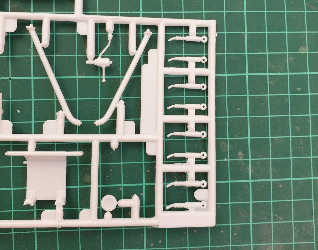

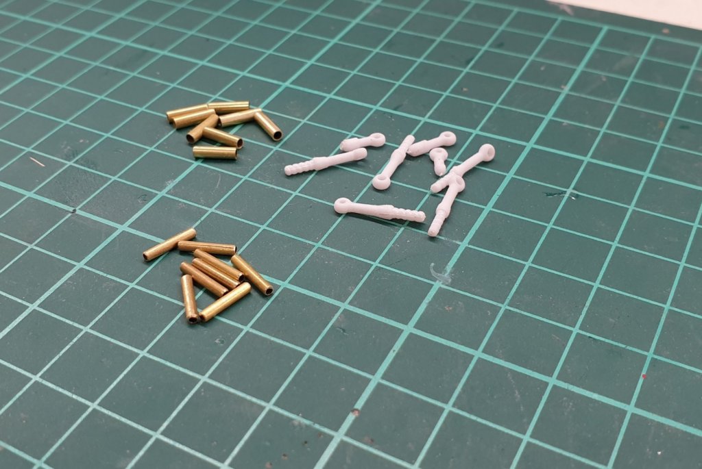

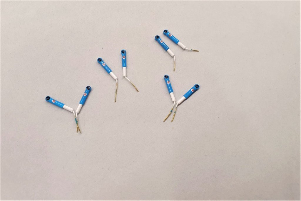

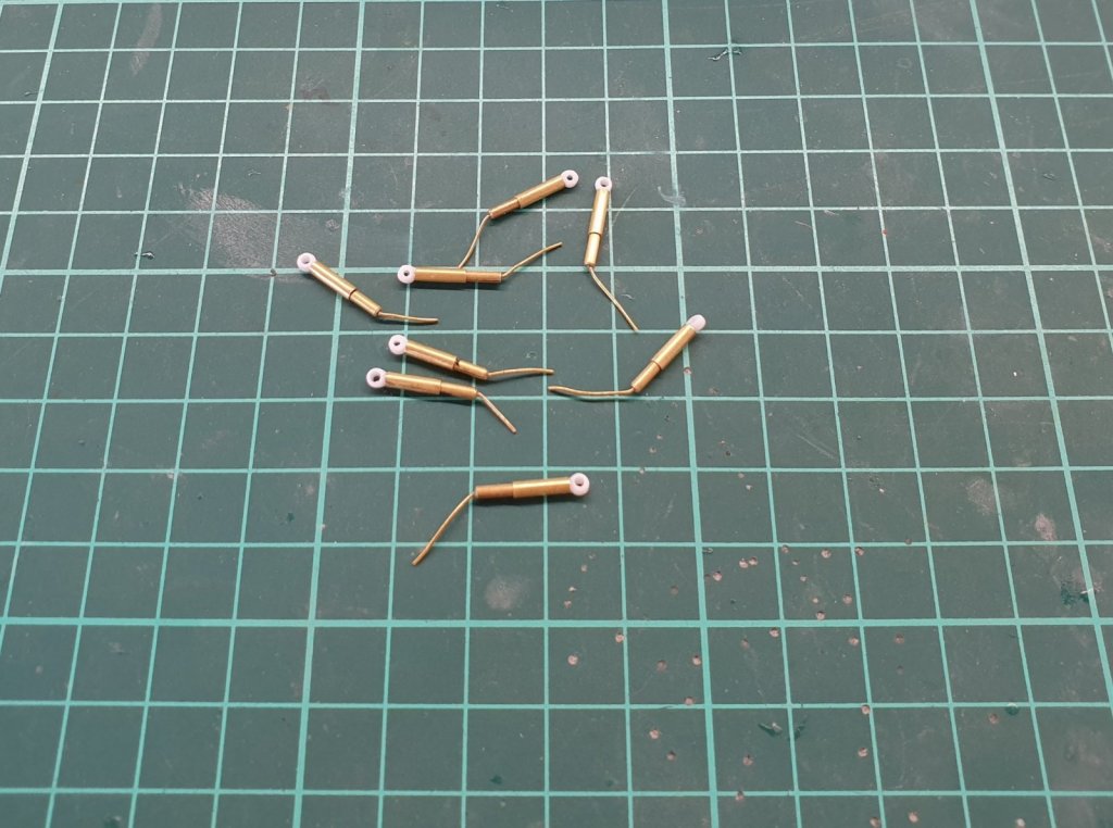

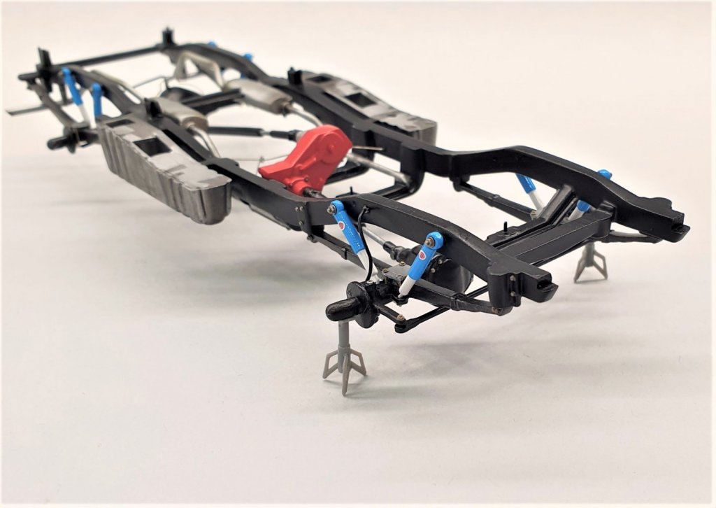

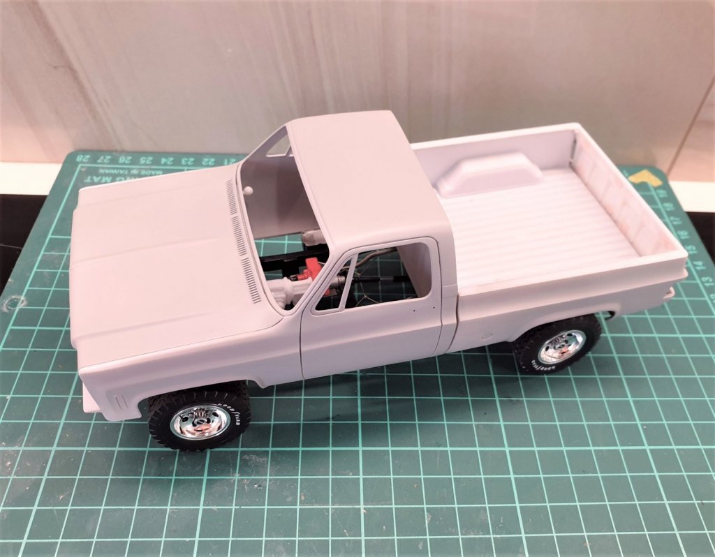

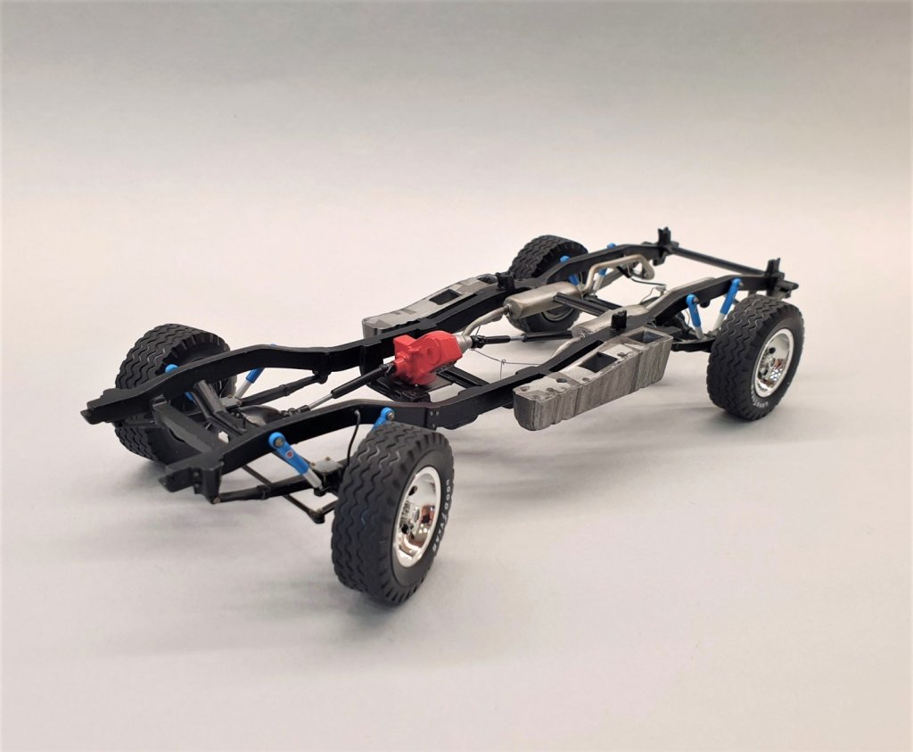

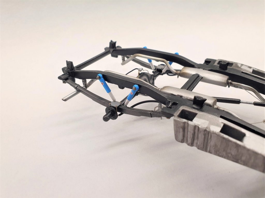

Популярный пост Silent123 3054 Опубликовано 25 Jun 2020, 09:25:18 Автор Популярный пост Жалоба Поделиться Опубликовано 25 Jun 2020, 09:25:18 Маленький апдейтик перед перерывом в пару недель. Хотел уже было завершить с рамой, но к сожалению не хватило пару часиков и будет еще один пост по раме позднее. Продолжил доукомплектовывать ходовку. Не захотел ставить комплектные амортизаторы. Он выглядят скромненько, но их аж 8 штук. Решил их использовать в качестве доноров проушин. Обточил корпуса, чтобы вставлялись в латунную трубочку. Напилил заготовок из латуни. Когда собрал, получил стаю головастиков За тем покрасил и одекалил на свой вкус. Вот так они разместились на раме. Чуть не угодал с длинной, нужно было добавить 0,5 мм. Пора вставать на колеса. Собрал и приклеил. Фотка по готовности кабины. Это далеко не финал, но уже похоже на правду. В следующем посте финал по раме, там есть еще доработки, включая отказ от двух передних амортов. 24 Ссылка на сообщение Поделиться на другие сайты

Tolibass 7403 Опубликовано 25 Jun 2020, 09:43:54 Жалоба Поделиться Опубликовано 25 Jun 2020, 09:43:54 Супер, аморты классно вышли. 1 Ссылка на сообщение Поделиться на другие сайты
