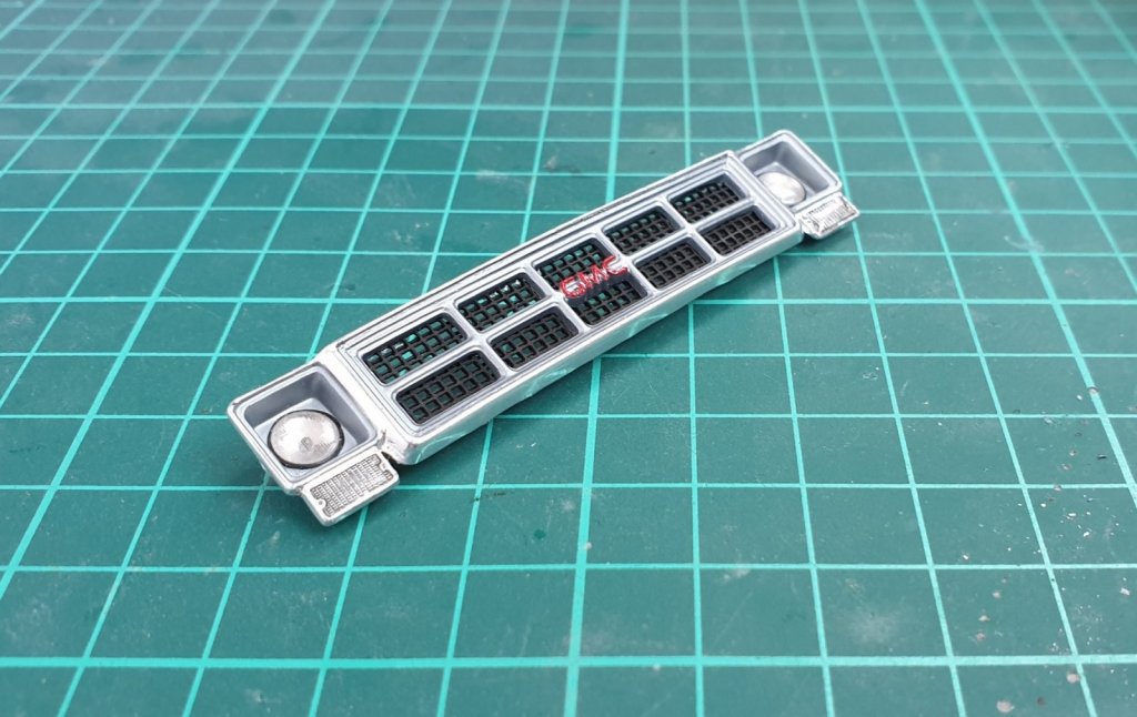

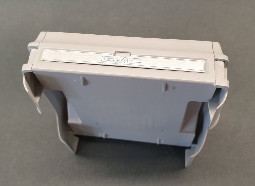

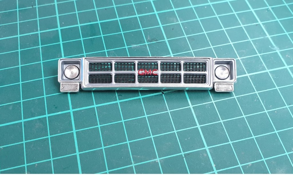

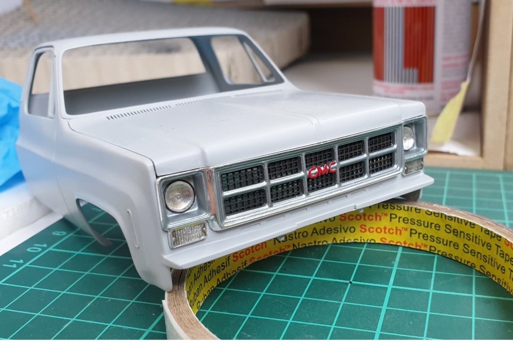

Популярный пост Silent123 3054 Опубликовано 23 Jul 2020, 09:43:02 Автор Популярный пост Жалоба Поделиться Опубликовано 23 Jul 2020, 09:43:02 Всем привет. Маленький апдейт взбодрить тему. Дабы разбавить подвесочную тему, собрал мордочку. Честно, результат так себе. Пока эксперементировал с покраской, зафаршмачил хром, и т.д. Подфарники не понравилось как получилось, думаю нужно было иначе как-то их облагораживать. Если делал бы ораньжевыми, было бы проще, да вот белые они должны быть.. Ладно, напомню что решетку решил ставить травленую, но у нее очень большая квадратная ячейка. Дабы улучшить ситуацию, решил сделать бутерброд из двух сеток с смещением по вертикали в пол шага. Получилось вполне не плохо Ну и далее прокраска каркаса и очков фар сереньким металлайзером (нержавейка), замена фар на Эльфовские, слегка почернил подфарники, и залил прозрачной эпоксидкой. В любом случае образ уже узнаваемый. 23 Ссылка на сообщение Поделиться на другие сайты

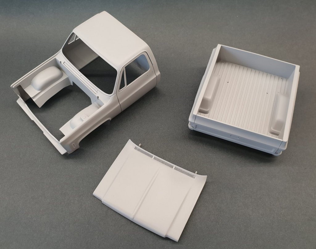

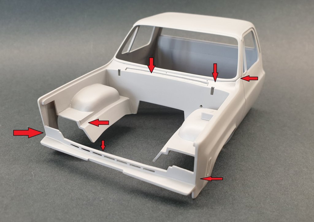

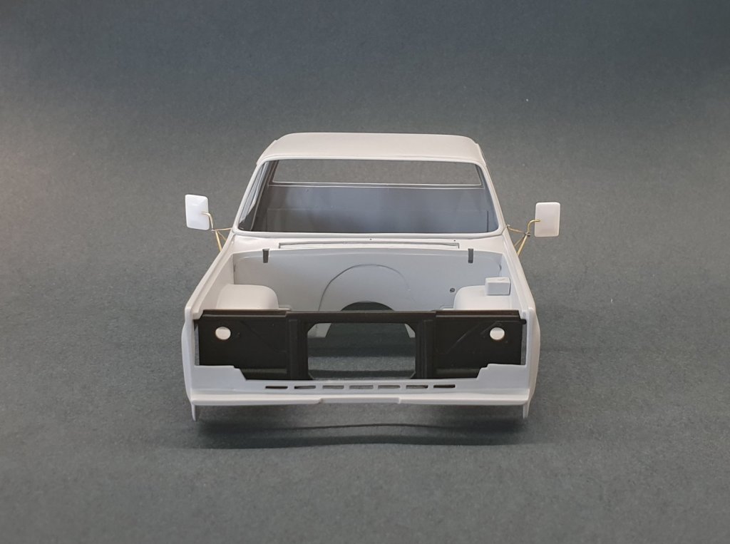

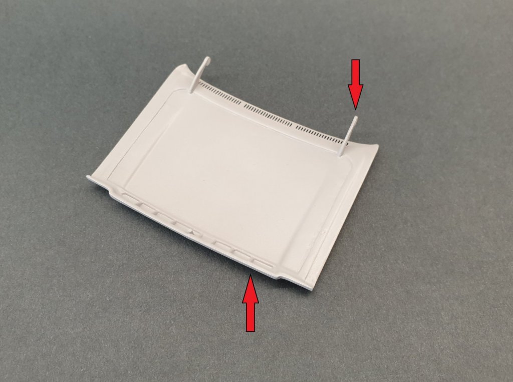

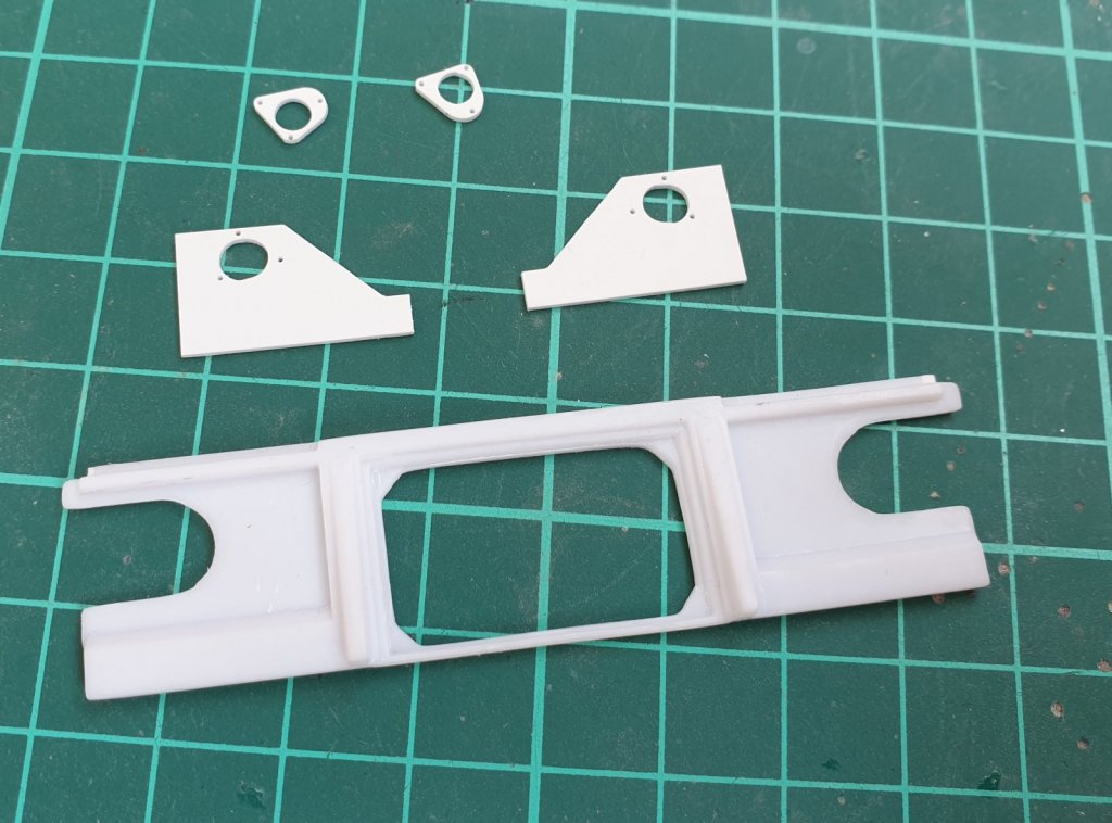

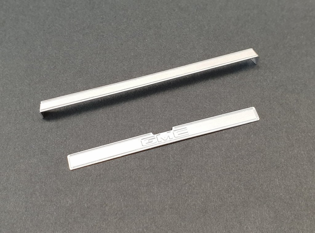

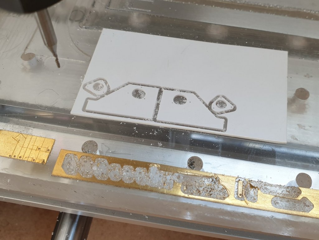

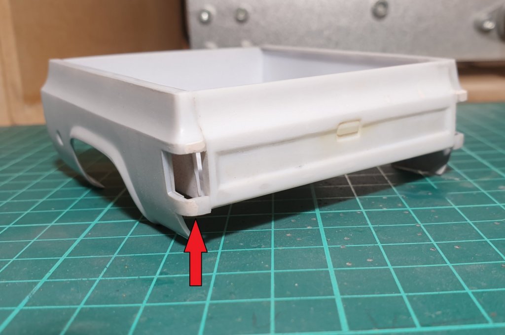

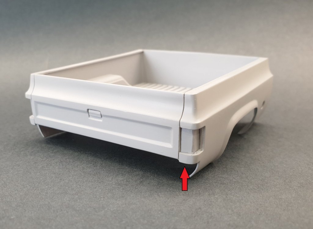

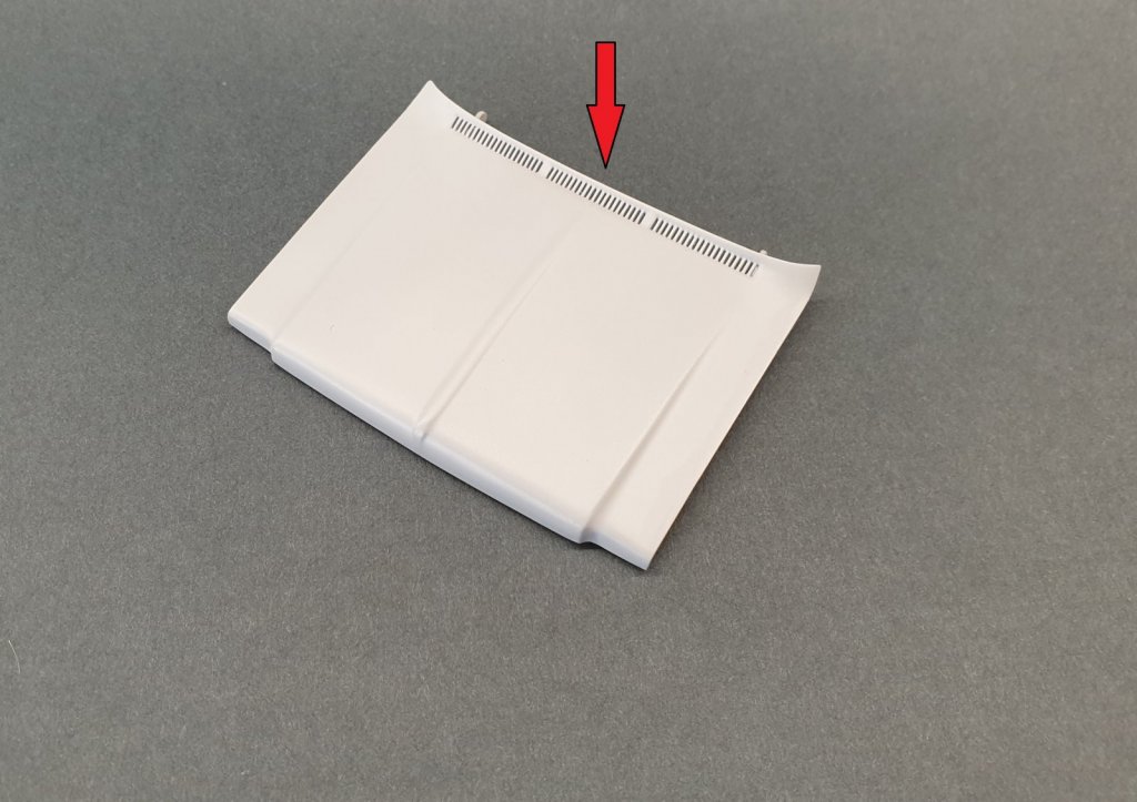

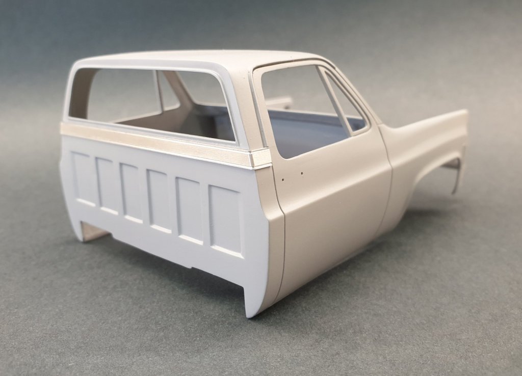

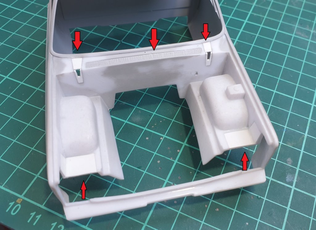

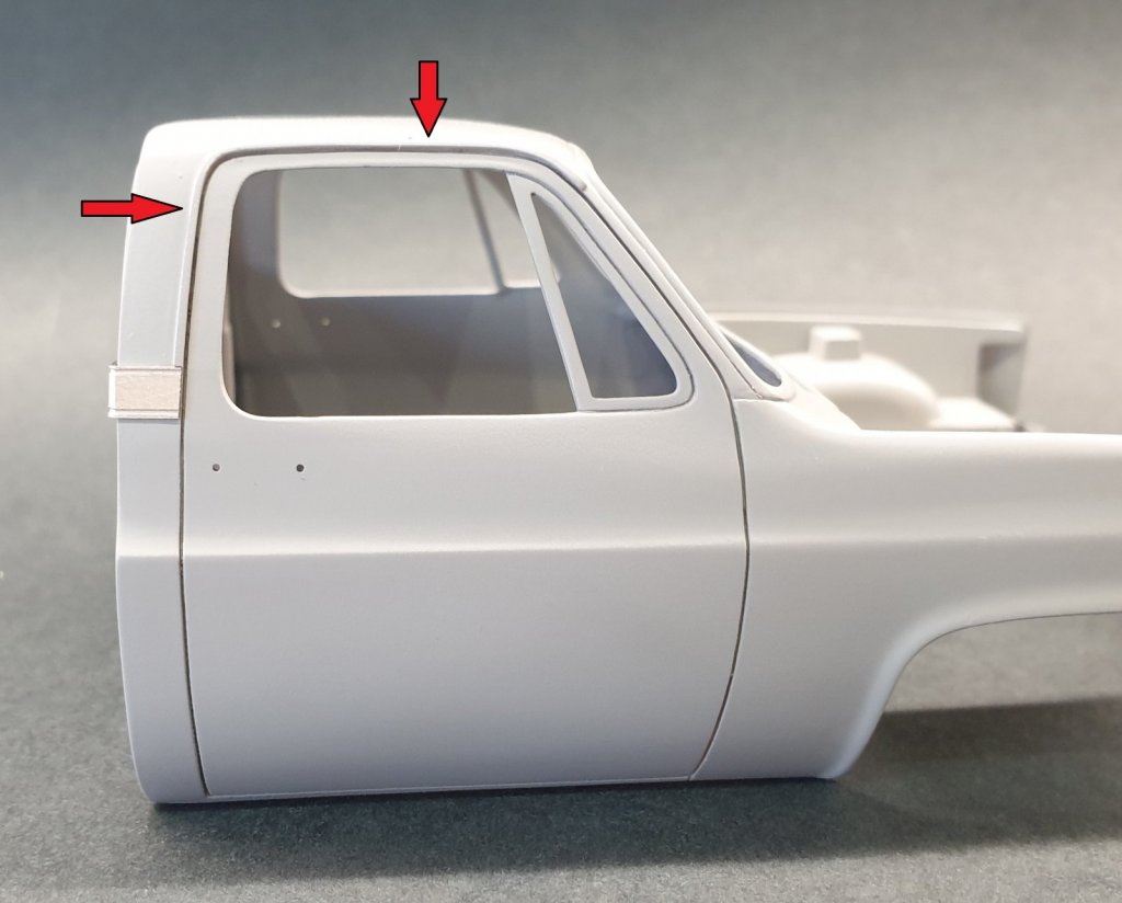

Популярный пост Silent123 3054 Опубликовано 17 Aug 2020, 09:28:15 Автор Популярный пост Жалоба Поделиться Опубликовано 17 Aug 2020, 09:28:15 Уже месяц почти прошел, пора обновиться. Процесс не быстрый, но кое-что сделано. По кузову финал уже близок. На капоте прорезал вентиляционные отверстия. Произошло это как-то не навязчиво и не утомительно. С обратной стороны убрал следы толкателей и отлив по середине. В идеале сделать бы каркас как у прототипа, но честно - лениво. Так же облагородил петли. Были мысли их переделать и сделать похожими на прототип, но опять же боюсь закопаюсь.. Пусть будет так. По кузову все же решил вклеить задний борт намертво и это правильно. Так же заглушил отверстия под фонари. С отражателями изголяться нет смысла, их там не видно будет. А вот так это было из коробки. Кабина. Тут сделано очень много, но многое не очевидно. Напомню что я ее искупал в кипятке и пришлось восстанавливать геометрию. Вроде получилось, но признаться перекос на одну сторону легкий остался. Если не присматриваться, не увидите, а я нужные ракурся не покажу:) По мелочам: - прорезал вент отверстия в фартуке, нарастил морду лица по краям из-за переделки решетки в более релистичной манере, срезал аккумуляторы и заклеил пластиком отверстия, в разы уменьшил пазы для петель капота, отвертия под рулевой вал, канавка под решетку под лобовым, расшивочка верха крыла - "отделил" крыло от кабины, срезал всю имитацию проводков и всякой скудной ерунды. Осталось разметить под капотом крепеж печки, вакуумника и другой ерунды. Определиться с боковыми зеркалами и разметить их посадку на дверях. Что-то придумать по стыковкой с ванной салона - там все сурово сейчас. Ну и самый сложный и шаткий момент - молдинг по периметру, делать его или нет, ведь он ключевой момент образа этой модели. А вот немножко из процесса А теперь немножко "изюмчика". Думал на потом оставить, да решил что можно и сейчас. Есть у прототипа пара деталек из матового алюминия. Решил попробовать повторить в масштабе. Да и еще моментик - сделал молдинг над дверным проемом, его не было, а это характерная деталь. К тому же он позволил спрятать некие косяки по расшивке в районе крыши. Есть у меня и готовый "суслик:)" Просто захотелось придать передней панели (телевизор) чуть больше реалистичности. Напомню что подкапотка у кита убогая - нет ничего. Пришлось изготавливать мелочи - печка с нуля, вакуумник - смола с доработками, моторчик стеклоочистителя - смола. И чуть-чуть аксессуаров для внешнего вида. Не факт что поставлю, но они уже готовы. 25 Ссылка на сообщение Поделиться на другие сайты

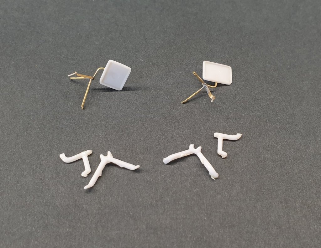

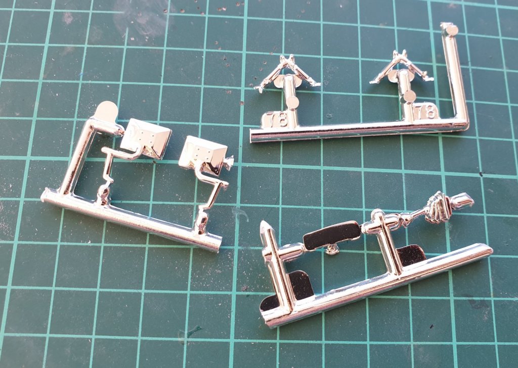

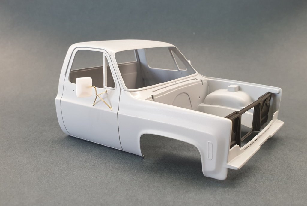

Популярный пост Silent123 3054 Опубликовано 18 Aug 2020, 09:54:07 Автор Популярный пост Жалоба Поделиться Опубликовано 18 Aug 2020, 09:54:07 В догонку еще микроапдейтик. Как обычно - глаза бояться, руки делают. Решил определиться с зеркалами. В наборе они ну очень грубые. Были мысли попробовать обточить подпорки, сделать их более изящными, но все же решился на пайку. Подпорки из латунной трубочки 0.7 мм - хрупкая, жуть. Часа полтора вчера потратил чтобы спаять 3 детали в одной точке с нужными углами - тяжко. А сегодня утром, на свежую голову все само зашло, причем второе зеркало с первой попытки. Разница до и после очевидна. А так выглядят на своем месте. 18 Ссылка на сообщение Поделиться на другие сайты

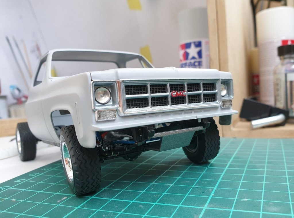

PETERSON 10185 Опубликовано 18 Aug 2020, 18:39:52 Жалоба Поделиться Опубликовано 18 Aug 2020, 18:39:52 Отлично получается! Единственное, всю картину портят игрушечные шины. 1 Ссылка на сообщение Поделиться на другие сайты

Silent123 3054 Опубликовано 20 Aug 2020, 07:39:09 Автор Жалоба Поделиться Опубликовано 20 Aug 2020, 07:39:09 @PETERSON @Super_Sych @boxer Спасибо коллеги. Михаил, да, шины не фонтан, но получилось сносно. Менять не буду, колеса уже установлены без возможности демонтажа. Обнаружил что лака-то у меня и нет... а красить уже пора.. Ссылка на сообщение Поделиться на другие сайты
Александр1978 2097 Опубликовано 20 Aug 2020, 17:14:21 Жалоба Поделиться Опубликовано 20 Aug 2020, 17:14:21 В 17.08.2020 в 14:28, Silent123 сказал: На капоте прорезал вентиляционные отверстия. Произошло это как-то не навязчиво и не утомительно. Михаил можно вопрос :чем прорезались отверстия? Ссылка на сообщение Поделиться на другие сайты
Silent123 3054 Опубликовано 20 Aug 2020, 17:25:03 Автор Жалоба Поделиться Опубликовано 20 Aug 2020, 17:25:03 5 минут назад, Александр1978 сказал: Михаил можно вопрос :чем прорезались отверстия? Александр, скрайбером Ганзовским Mr.Hobby GT-65B, 0.2 мм. Предварительно с обратной стороны сточил толщину, но не на сквозь, это было необходимо чтобы обеспечить зазор между копотом и кузовом для дворников. Собственно по той причине что пластик получился довольно тонкий в местах углублений отверстий, решил попробовать их прорезать. Ну и финально тоненькой полосочкой наждачки поправил прорези, убрав заусенцы и подровнял форму. Получилось хорошо. 1 Ссылка на сообщение Поделиться на другие сайты

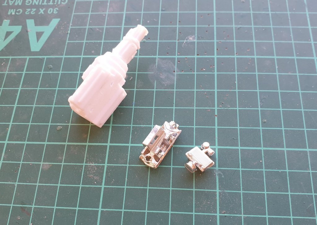

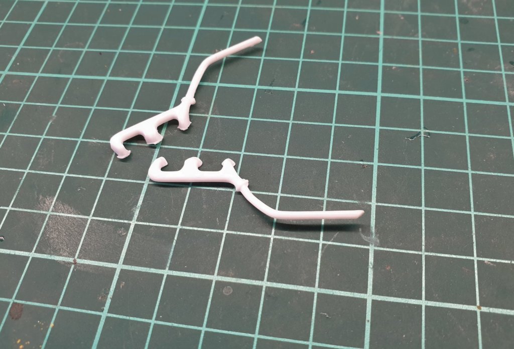

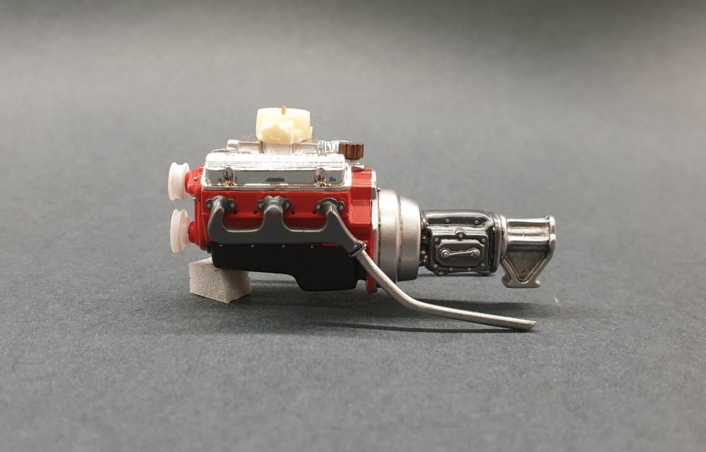

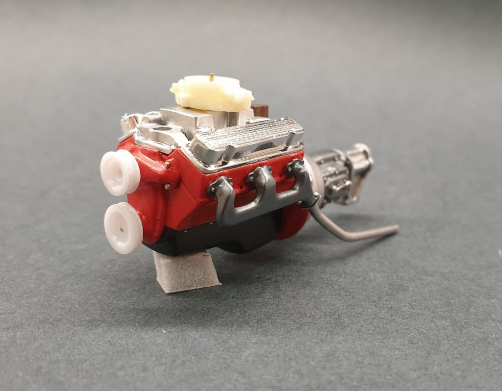

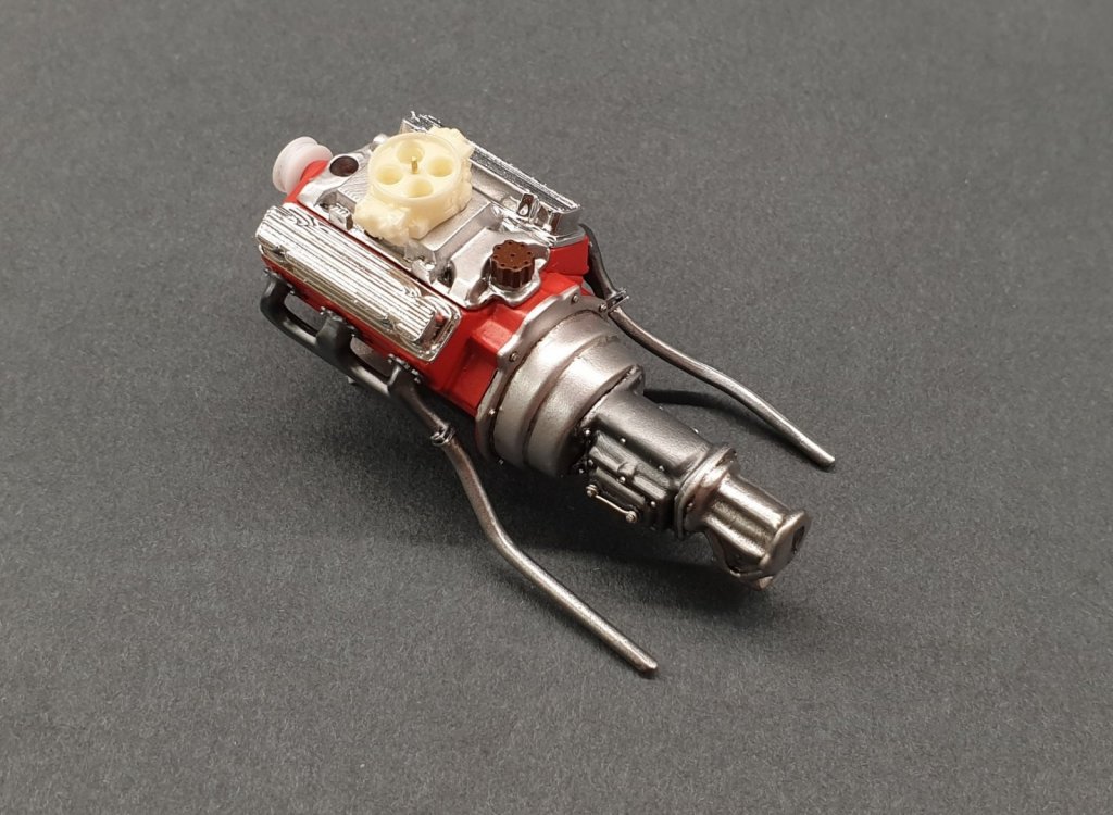

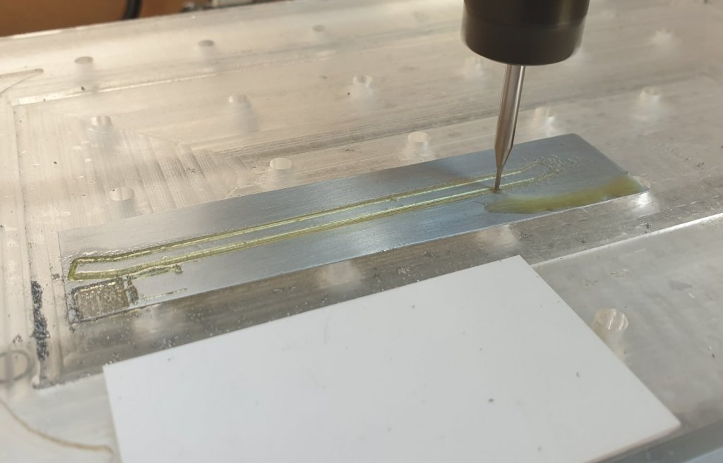

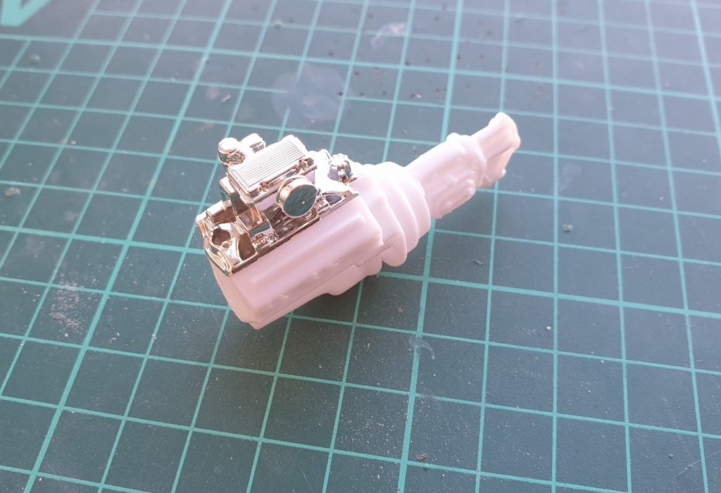

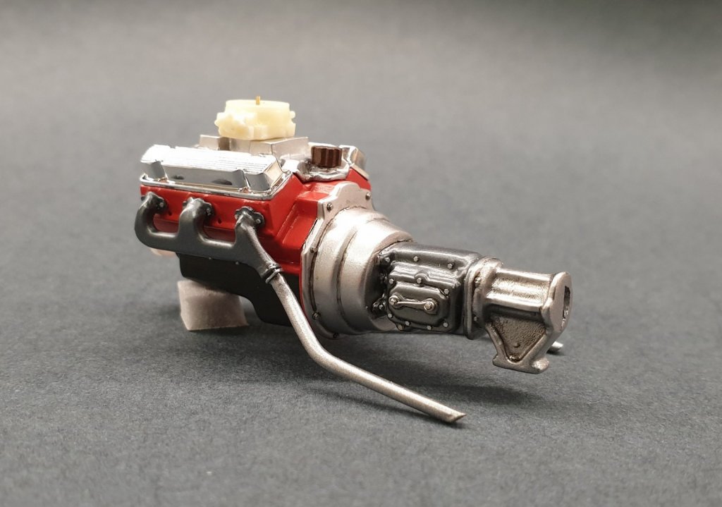

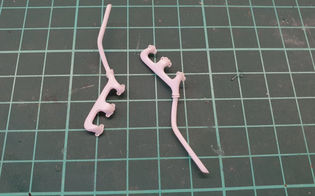

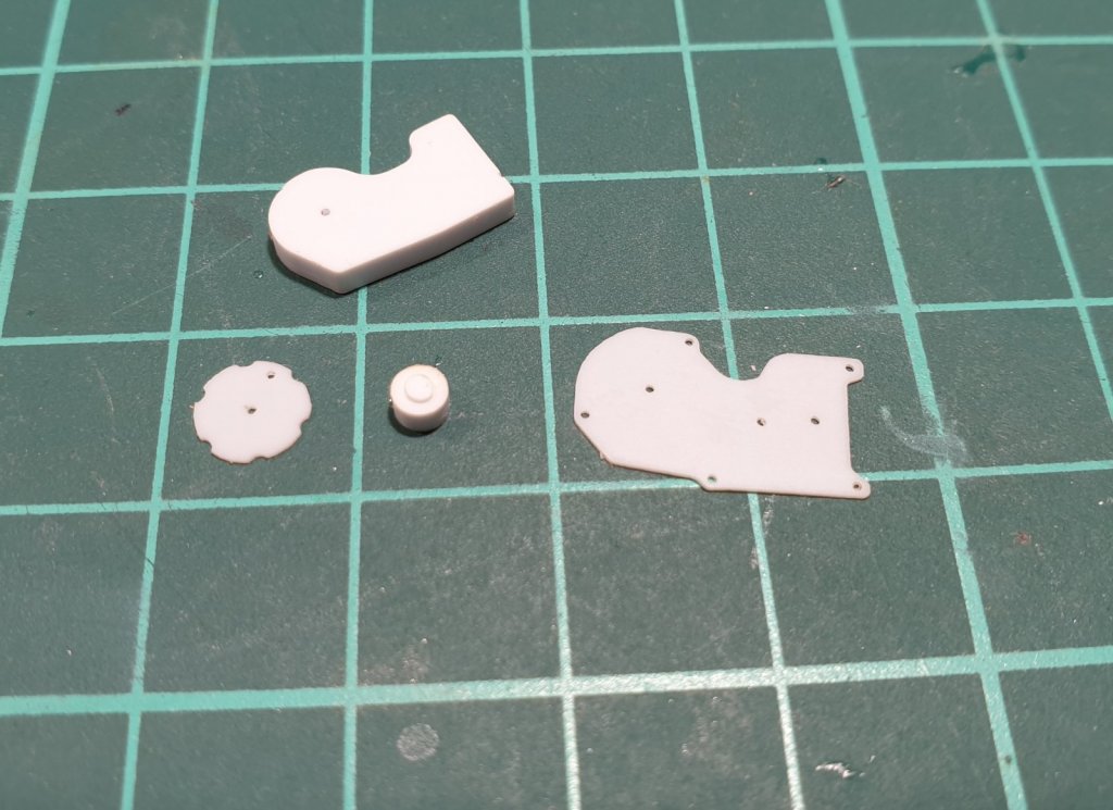

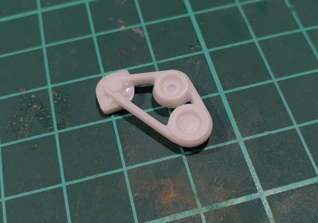

Популярный пост Silent123 3054 Опубликовано 25 Aug 2020, 20:00:10 Автор Популярный пост Жалоба Поделиться Опубликовано 25 Aug 2020, 20:00:10 Маленький апдейтик. Занялся двигателем. Набор предлагает довольно странную систему впуска. Я предполагаю что это что-то типа инжектора, но каких-либо референсов я не нашел. Решено переделывать на карбюратор. Сам карб возьму смоляной. Копию делал сам - вышло не очень, с пузыриками, но как заготовка пойдет. Манифольд отмыл от хрома и уменьшил по высоте. Выхлоп достаточно печальный. Невнятные фланцы выпускного коллектора. Решено было привести в порядок уже известным методом помощью станочка. Новые фланцы на месте. Так же переделал стык коллектора с приемной трубой. Ну и промежуточный результат на следующих фото. Трамблер тоже изготовил новый. Сразу насверлил отверстий под провода. Добавил болтиков по кругу. Карб должен стоять поперек, как на фото, но продольно он смотрится лучше - дилемма. Шкивы в комплекте шли вместе с ремнем и имитацией генератора. Использовал как заготовки, обточил. Получились правда разной толщины, но пусть пока так будет. 19 Ссылка на сообщение Поделиться на другие сайты
