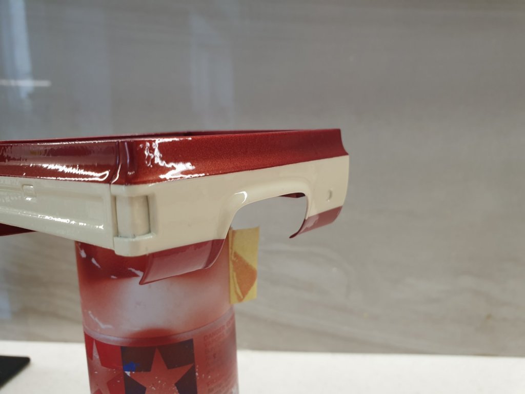

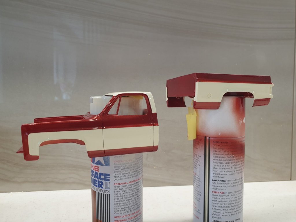

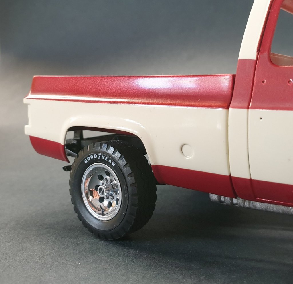

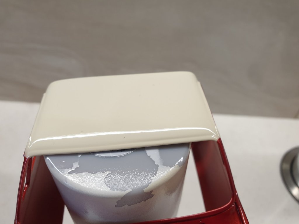

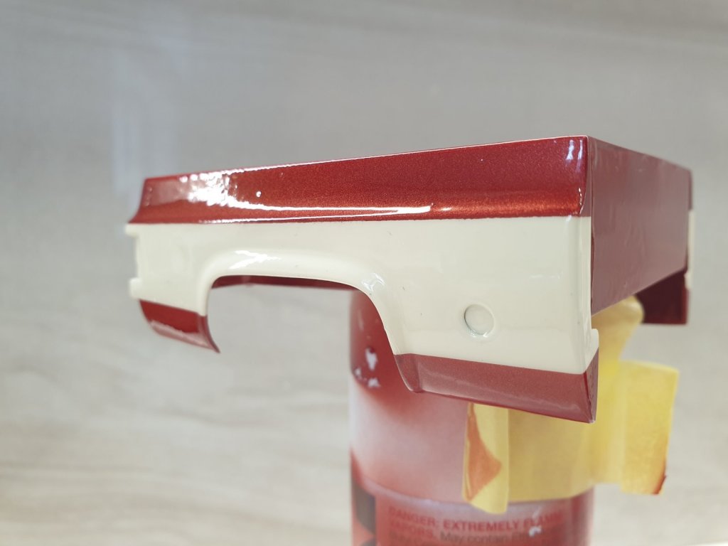

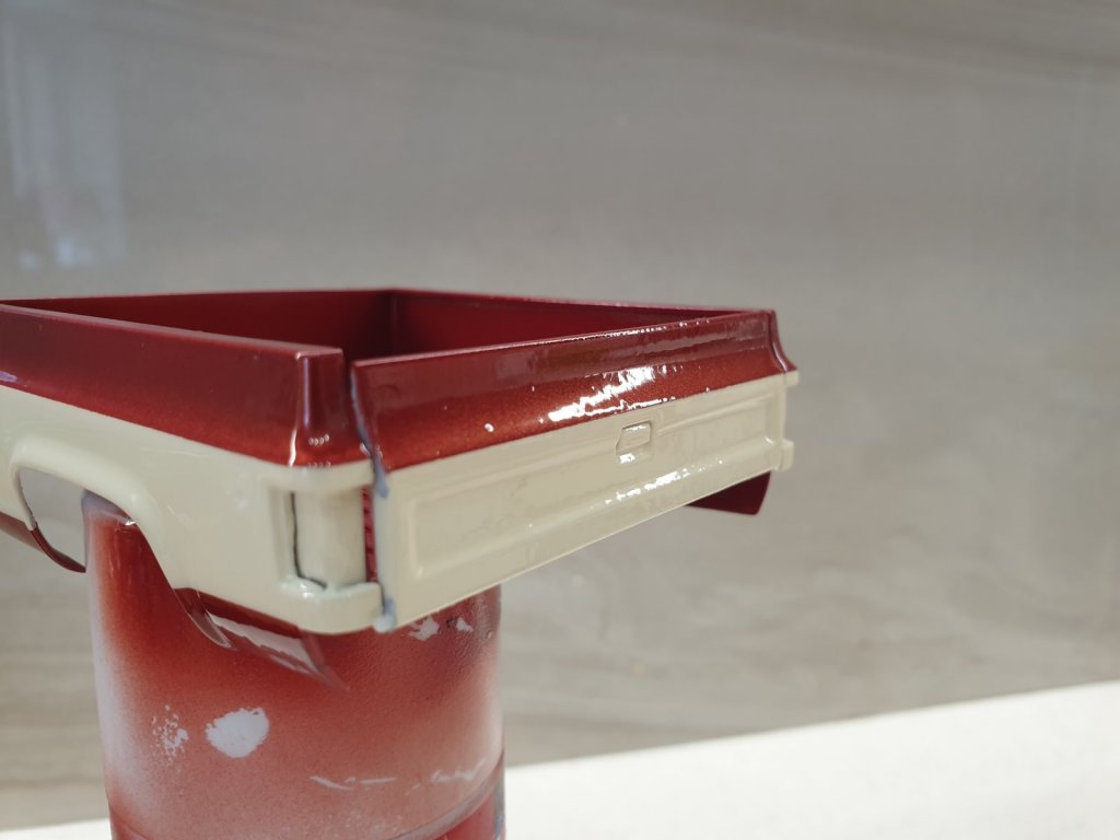

Популярный пост Silent123 3054 Опубликовано 30 Aug 2020, 09:25:33 Автор Популярный пост Жалоба Поделиться Опубликовано 30 Aug 2020, 09:25:33 (изменено) Извините, но опять придется ныть и жаловаться. Самый ответственный этап - покраска кузова прошел не удачно. Началось с покраски, вроде все шло отлично, но границы цветов не везде вышли четкими. Переходы по низу отлично вышли, а на верхних видимо перелил красочки и при снятии контурной ленты появились ступеньки и надрывы. Попытка подправить еще одной прокраской, местами только ухудшила ситуацию. Вцелом вышло относительно не плохо, сделаны определенные выводы на будущее, но в близи неровности видны к сожалению. Утром решил на свежую голову залачить. Как упоминал ранее, обнаружил что лака у меня нет, точнее я был уверен что ранее заказывал комплект 2к от зеро, а пофакту это оказался грунт 2к, о чем я благополучно забыл. Я конечно заказал опять лак, но придет он к концу сентября, из-за чего скорее всего я не успел бы закончить модель. В итоге на даче нашел свой старый лак от мобихел и вот утром решил залачить пикапчик. Лак не испортился, но заметно загустел с прошествием нескольких лет. Я его попробовал даже на ненужных объектах и решил что впринципе ляжет. Начал с кузова и понял что процесс идет не так, крупнейшая шагрень, слабая растекаемость, пришлось сильнее заливать, нахватал еще и пылинок, а аэр начал подплевывать. Останавливаться не стал, т.к. обратного пути нет На кабину решил замешать пожиже, не 10 % разбавителя, а пордка 30-35% и все пошло заначительно лучше и приятнее. Решив что даже с такими косяками вцелом я видимые дефекты вышкурю после высыхания, поставил детали в шкафчик сушиться и закрыл дверки..... И тут понял что дверки уперлись в свежезалаченные кузов и кабину. Открыл - а кузов прилип и грохнулся напол. На кабине естественно следы от прикосновений на одной из боковин. Тут прям руки опустились и на балконе стало очень громко... В голове пробежало что 4 месяца трудов пошли в помойку... взгляд упал на аэр, а там еще было немножко жиденького лака. Решил рискнуть, быстро кисточкой с красками подправил одну из арок на кузове, там от падения покрытие повредилось до грунта, ну и задул остатками лака глобальные повреждения на кабине и кузове. На мой взгляд на тот момент это было единственное правильное решение, пусть лучше будет замыленность от лака, но это позволит эффективно вышкурить шагрень и маскировать повреждения. К сожалению с этими манипуляциями набрал много пыли, что особенно видно на светлых местах. Модель доведу до конца, но качество, к сожалению, постардало... Несколько фото что получилось. Перекрашивать, как и взять кузов и кабину от донора, желания нет совершенно.... Как-то так...пусть сохнет, буду шкурить и полировать... Изменено 30 Aug 2020, 09:26:41 пользователем Silent123 16 Ссылка на сообщение Поделиться на другие сайты
cuba_13 3616 Опубликовано 30 Aug 2020, 10:59:09 Жалоба Поделиться Опубликовано 30 Aug 2020, 10:59:09 (изменено) @Silent123 Миша, не расстраивайся, через недельку вышкуришь и полирнёшь и всё будет хорошо! Я тоже раньше расстраивался из-за пылинок или замыленности, но по факту шкурка 3000 до матовости и последующая полировка решают. Я на последних 2 модельках тоже хватал пылинки, но после этих операций они исчезали с концами. Потрясающие сочетания цветов. Изменено 30 Aug 2020, 10:59:39 пользователем cuba_13 1 Ссылка на сообщение Поделиться на другие сайты
Брат Петерсона 1291 Опубликовано 30 Aug 2020, 11:45:27 Жалоба Поделиться Опубликовано 30 Aug 2020, 11:45:27 А я всё переживал, как я буду красить свою модель при своей "аккуратности". Глядя на результат при таких приключениях, теперь спокоен, вполне неплохо получилось. Намертво вклеенный задний борт проявил признаки жизни? 2 Ссылка на сообщение Поделиться на другие сайты
Silent123 3054 Опубликовано 30 Aug 2020, 13:06:41 Автор Жалоба Поделиться Опубликовано 30 Aug 2020, 13:06:41 @cuba_13 Спасибо Рома, справлюсь. Изначально был выбор по поводу темного цвета, такой кирпичный или ярко синий. Но светлый цвет оказался черезчур желтый, как масло, вот и решил выбрать кирпичный металлик. Хорошее сочетание вышло. @Брат Петерсона Тут главное вовремя взять себя в руки если случилась неудача. Честно, было не просто, справившись с одной ошибкой, получить новую. Да, борт не выдержал удар о кафель. Короче нужно учиться красить, пока это лотерея, а в них я как правило не выигрываю:) 1 Ссылка на сообщение Поделиться на другие сайты
PETERSON 10184 Опубликовано 30 Aug 2020, 19:01:48 Жалоба Поделиться Опубликовано 30 Aug 2020, 19:01:48 @Silent123 Сочувствую. Но на фото твоё горе не смотрится таким беспредельным. Очень надеюсь, что недостатки ты устранишь без перекраски. 1 Ссылка на сообщение Поделиться на другие сайты
LittleBoo 1366 Опубликовано 30 Aug 2020, 19:10:41 Жалоба Поделиться Опубликовано 30 Aug 2020, 19:10:41 @Silent123 Михаил, а маски для передних крыльев (закругление окантовки) по шаблону какому то делал? 1 Ссылка на сообщение Поделиться на другие сайты
Tolibass 7400 Опубликовано 30 Aug 2020, 19:44:46 Жалоба Поделиться Опубликовано 30 Aug 2020, 19:44:46 Миша не расстраивайся, всё хорошо, ещё будет полировка, элементы кузова и разная мелочёвка, и всё это скроется и даже видно не будет. Молодец что не опустил руки. 1 Ссылка на сообщение Поделиться на другие сайты
Scale Motorsport 1050 Опубликовано 30 Aug 2020, 20:18:31 Жалоба Поделиться Опубликовано 30 Aug 2020, 20:18:31 На фото описанные приключения не выглядят такими плачевными. Согласен с коллегами - при полировке уберется 99% косяков Ссылка на сообщение Поделиться на другие сайты
Популярный пост Silent123 3054 Опубликовано 31 Aug 2020, 08:28:52 Автор Популярный пост Жалоба Поделиться Опубликовано 31 Aug 2020, 08:28:52 (изменено) @PETERSON @Tolibass @Super_Sych Конечно недочеты в каком-то виде удастся устранить. Бесит что своим неумением только добавляю себе ненужной работы, которая так же имеет шансы на косяки. @LittleBoo Кузов имеет выштамповки. Снял шаблон тамиевским скотчем, и по шаблону сделал закругленные срезы на контурной ленте. Приклеил в стык, а большое простарнство перекрыл тамиевским скотчем. Эскизик ниже. Изменено 31 Aug 2020, 14:25:07 пользователем Silent123 5 Ссылка на сообщение Поделиться на другие сайты
LittleBoo 1366 Опубликовано 31 Aug 2020, 10:30:38 Жалоба Поделиться Опубликовано 31 Aug 2020, 10:30:38 @Silent123 а с боковым габаритом на передних крыльях что делать будешь? Ссылка на сообщение Поделиться на другие сайты
Silent123 3054 Опубликовано 31 Aug 2020, 10:39:53 Автор Жалоба Поделиться Опубликовано 31 Aug 2020, 10:39:53 @LittleBoo Фольга и клир. Думал до лакировки это сделать, может быть так и нужно было поступить, т.к. сейчас перелив лака приличный по ранее озвученным причинам. Если неполучится нормально сделать, то декаль штатную придется применять. Ссылка на сообщение Поделиться на другие сайты
cuba_13 3616 Опубликовано 31 Aug 2020, 12:19:35 Жалоба Поделиться Опубликовано 31 Aug 2020, 12:19:35 @Silent123 лучше фольги и клира ничего не может быть для таких китов. Декаль на лак - очень сомнительное, как по мне, мероприятие. Ссылка на сообщение Поделиться на другие сайты

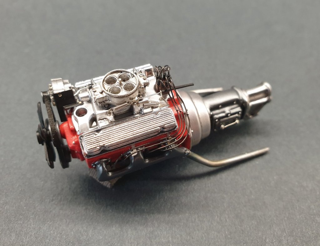

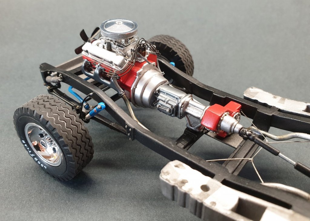

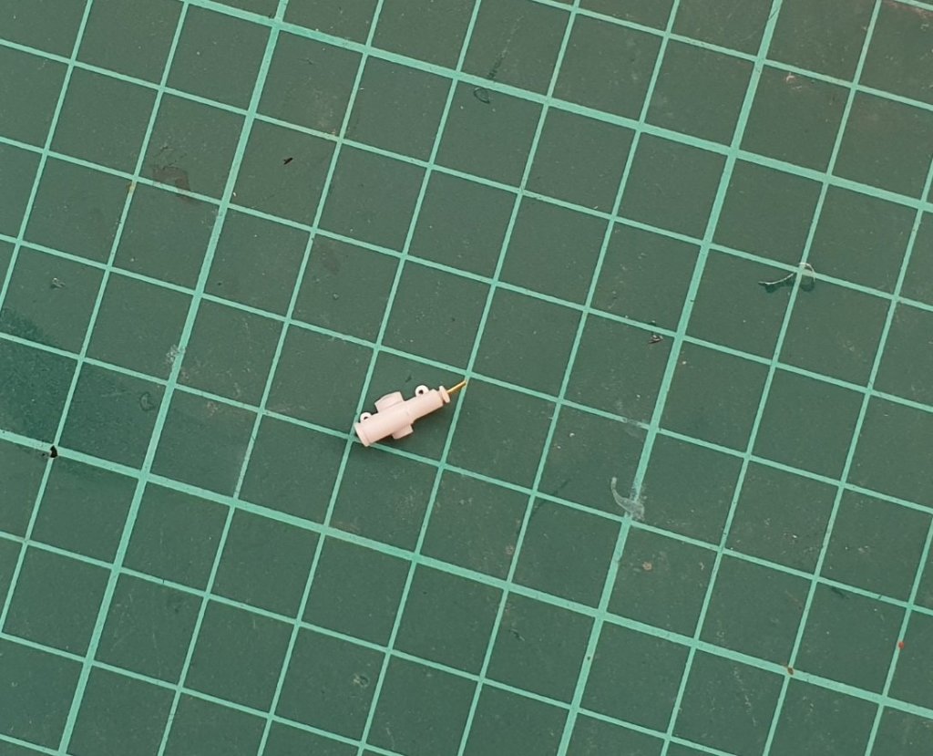

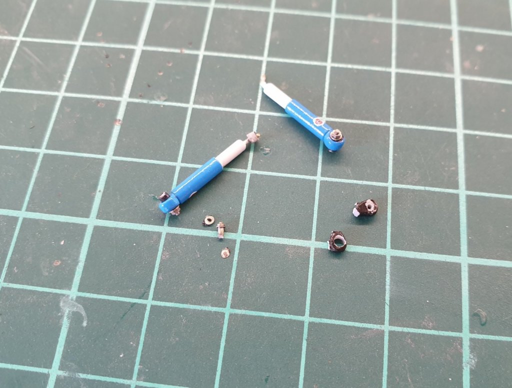

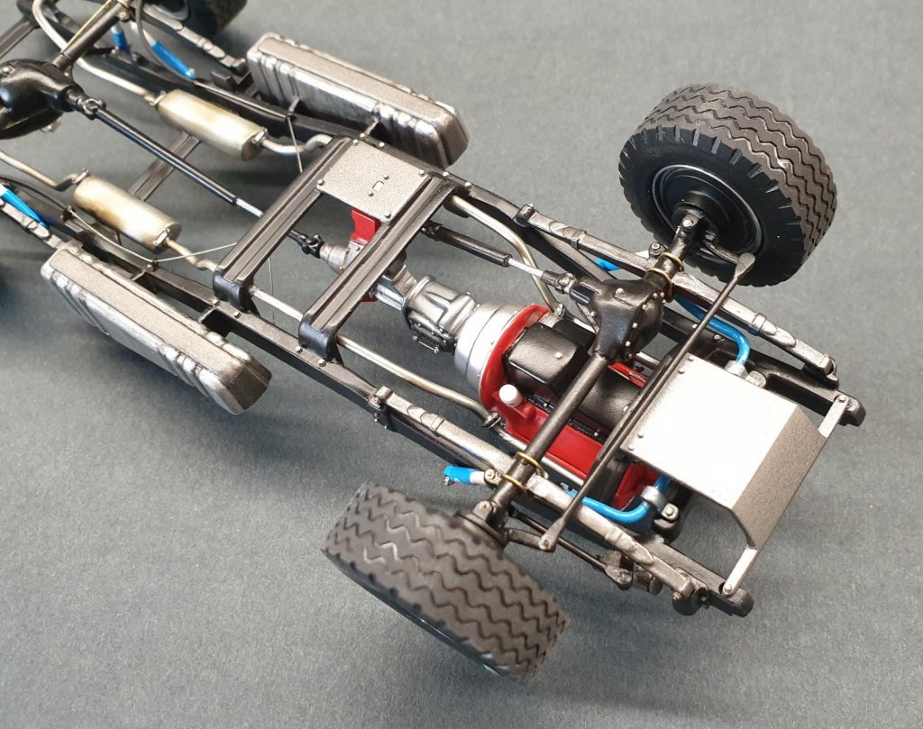

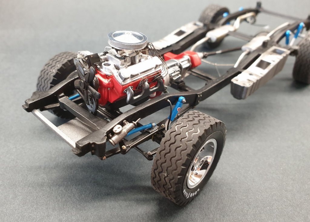

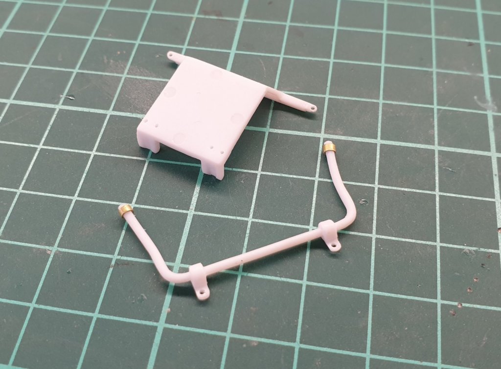

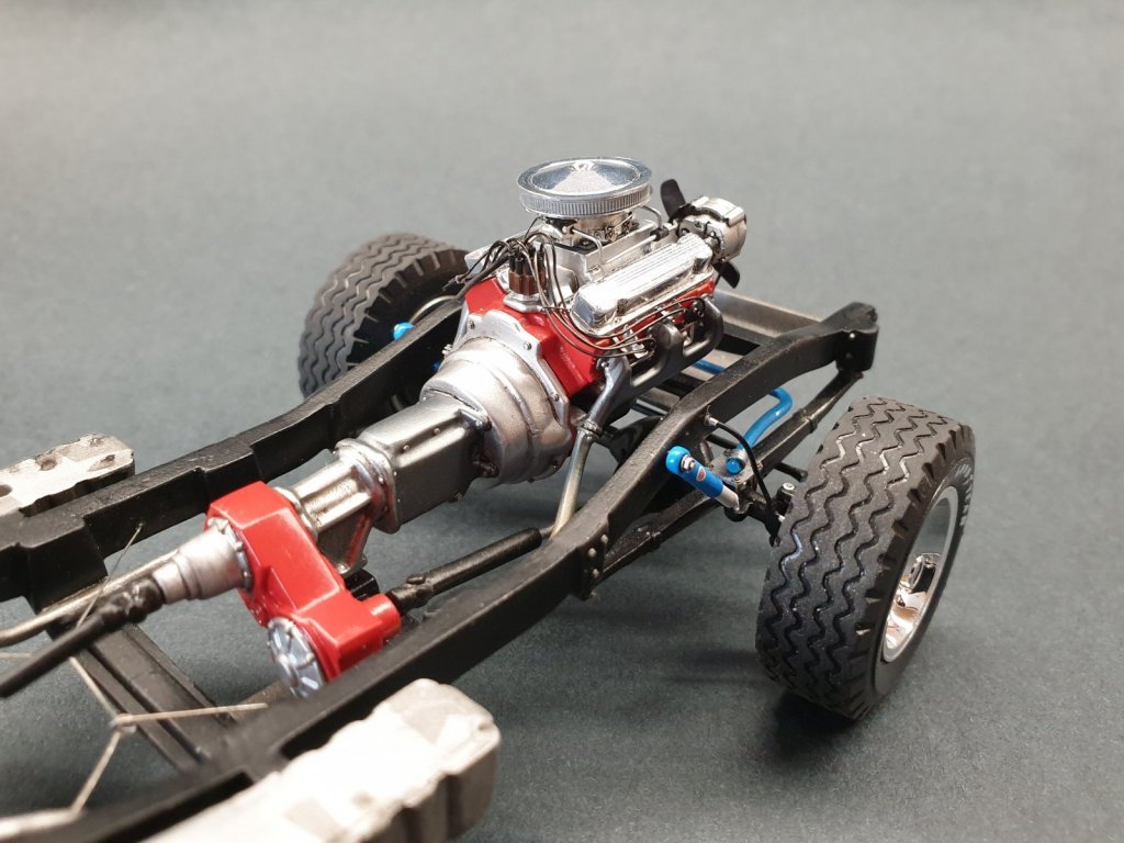

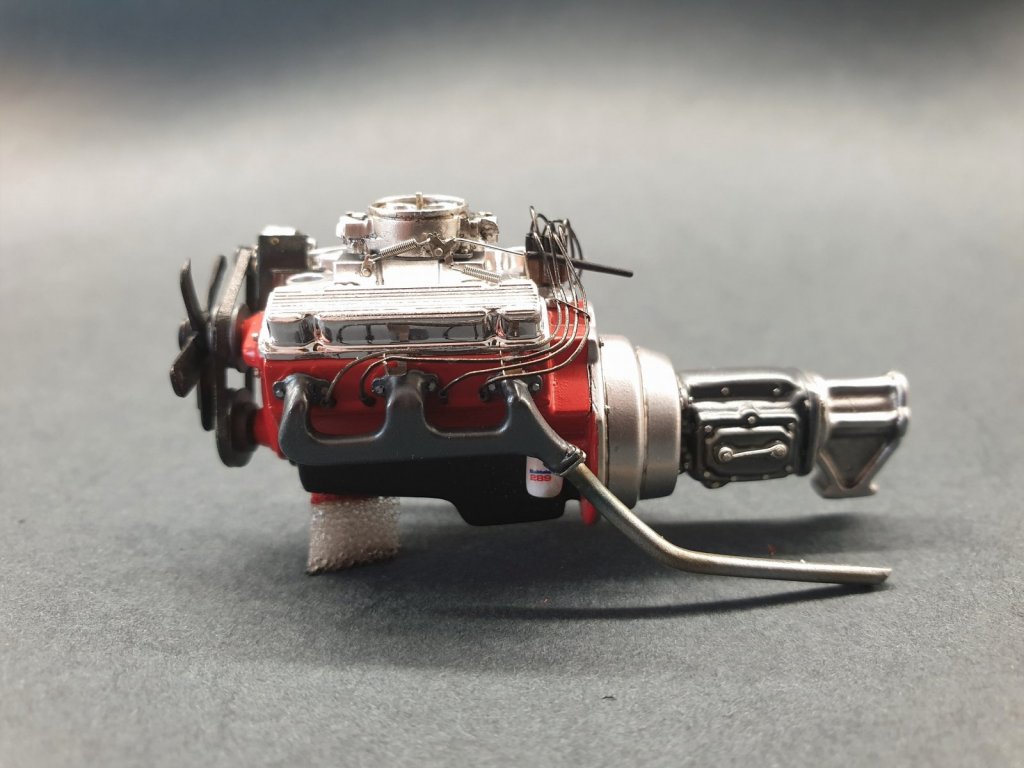

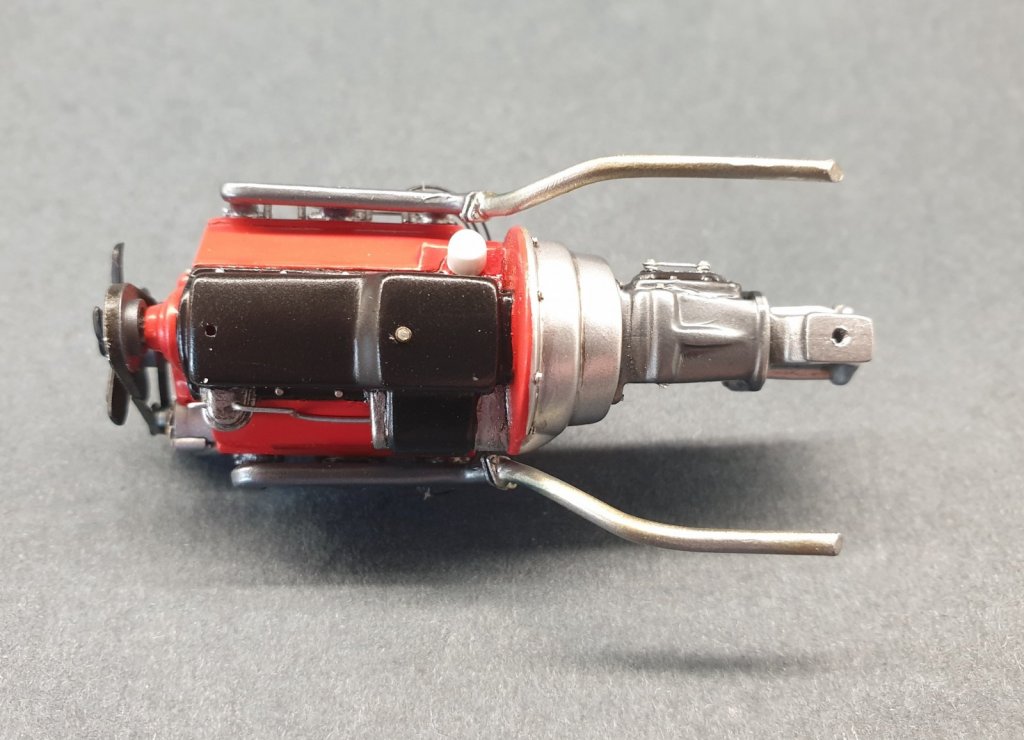

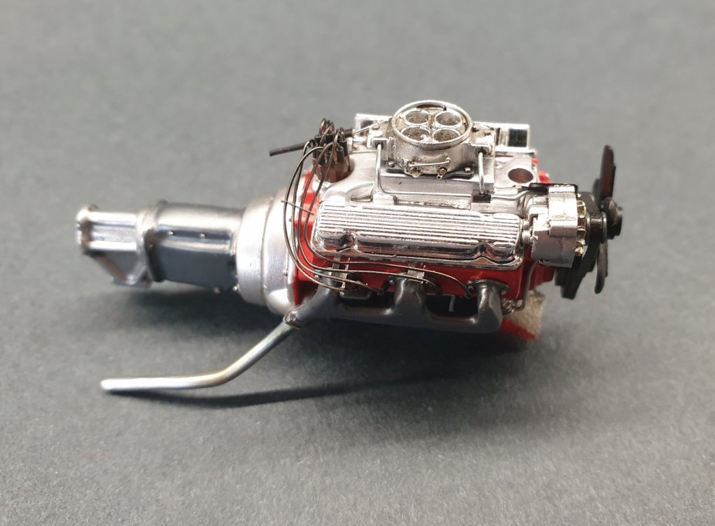

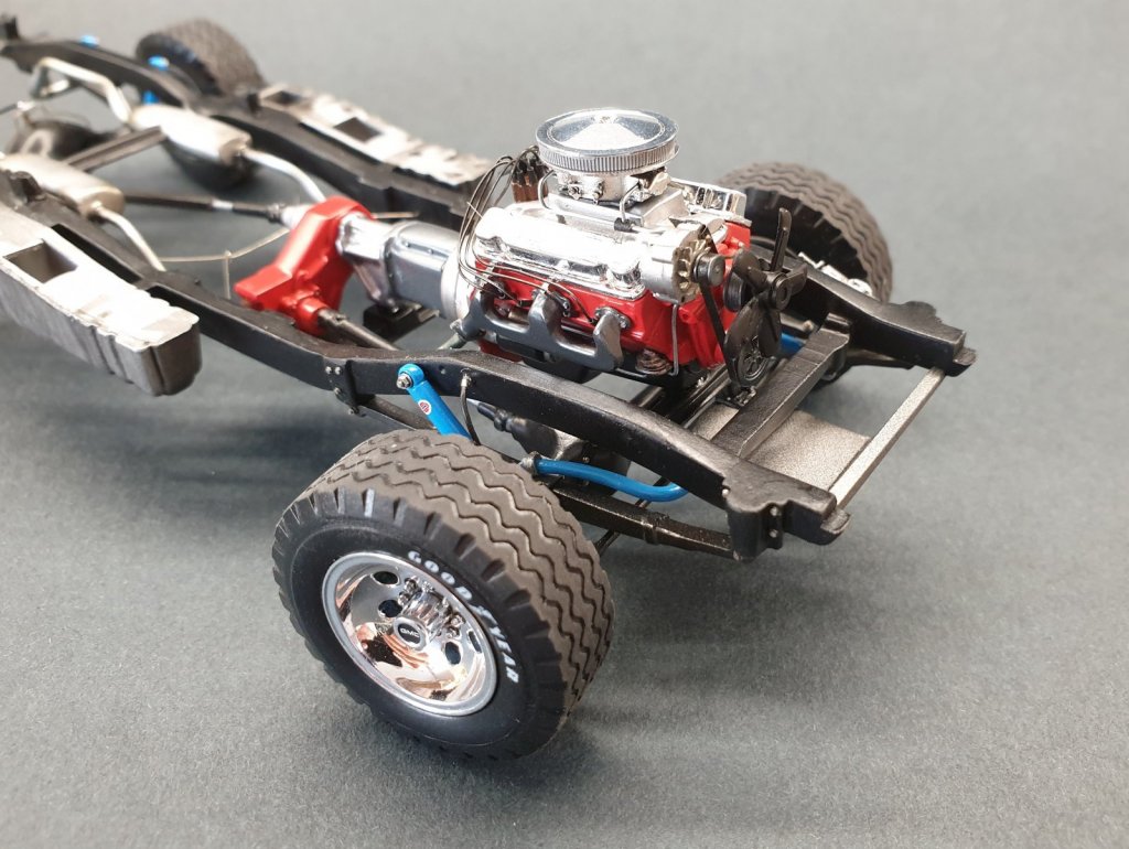

Популярный пост Silent123 3054 Опубликовано 7 Sep 2020, 12:03:39 Автор Популярный пост Жалоба Поделиться Опубликовано 7 Sep 2020, 12:03:39 Обновлюсь. По большому счету подчищаю мелочевку по ходовке и мотору. Доработал и установил кабюратор, поставил масляный фильтр, шкивы, ремень и крыльчатку. Генератор из смолы, кронштейн самодельный. Топливопровод. Сделал высоковольтные провода, использовал направляющие из универсальных наборов. Дальше вернулся к ходовке, там на раме оказались отверстия не прикрыты. Я этот момент упустил изначально и решил просто поставить на место некоторые китовые элементы с небольшой доработкой. Т.к. передний мост в итоге поворотный. Решил изобразить редуктор рулевой, а чтобы его установить, пришлось ампутировать пару избыточных амортизаторов, так значительно правдоподобнее. В итоге разместил мотор на раме, поставил воздушный фильтр. Вот так получилось в сборе. Ходовкой я очень доволен как получилось. В заключении пара слов о покраске. Тут пока все не хорошо. Прошло уже больше недели, лак все еще прожимается ногтем, но с каждым днем все меньше. Кузов я практически вышкурил, шагрень убралась, мелкая пыль к сожалению на светлом цвете осталась. Пара критичных протиров, и несколько мелких, не страшных. Основная проблема в другом. Лак не располировывается в зеркало. Для примера можно посмотреть на кузов, видна как буд-то небольшая шероховатость. Недельку еще подожду и нужно будет что-то решать. Ну и фотка для визуального контроля. Чисто приложил детальки друг к другу. 20 Ссылка на сообщение Поделиться на другие сайты
AeroMax 1357 Опубликовано 7 Sep 2020, 15:50:05 Жалоба Поделиться Опубликовано 7 Sep 2020, 15:50:05 А зачем полировать "в зеркало"? Это ж рабочая лошадка. Красота! 1 Ссылка на сообщение Поделиться на другие сайты
