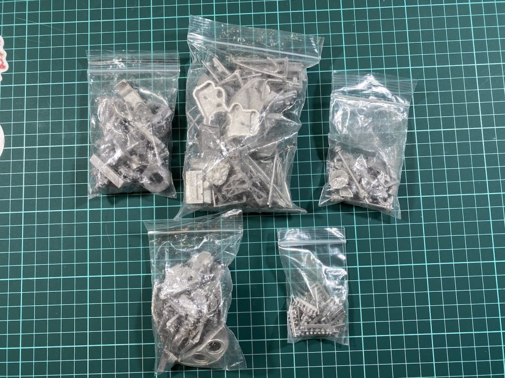

Популярный пост Andrey Labuzov 6544 Опубликовано 11 Jul 2020, 06:49:20 Автор Популярный пост Жалоба Поделиться Опубликовано 11 Jul 2020, 06:49:20 (изменено) Друзья, спасибо за поддержку. Надеюсь, осилю этот проект )) 15 часов назад, mas сказал: этот зажиточный пост надо перенести в Work In Progress авто/мотоспорт Да, это я тупанул. Надеюсь, администрация поправит мой косяк. 15 часов назад, Dina сказал: Буду следить за этой мега стройкой, хоть и не большой любитель формулы. На канале видео планируется?) Я тоже не любитель Формулы... пока )) а там видно будет. Видео да, будет. По прогрессу. Вчера немного посидел, обработал детали для первого шага. В основном, металлические, конечно. Я раньше с белым металлом не работал, забавный оказался материал. Очень мягкий, спокойно обрабатывается ножом и легко гнётся, при необходимости. Но, поскольку в коробке детали находятся вот в таком виде Некоторые погнулись и их придётся выпрямлять, чтобы они встали на свои места. Поскольку, многие детали по инструкции не нужно красить, а просто отполировать, попробовал шлифануть, пока без полировки. Пока не знаю, нормально ли оставить полированный металл или лучше покрасить каким-нибудь металликом... Ну и главное, намучавшись, в своё время, со смоляной Субарой, теперь заранее проверяю стыкуемость всех деталей, особенно смоляных. В данном случае, стыкуемость прям идеальная. Единственное что пришлось сделать, немного углубить некоторые отверстия на смоляных деталях для усттановки металлических. В общем, пока моделью доволен. Сегодня буду красить детали для первого шага инструкции. Изменено 11 Jul 2020, 07:26:42 пользователем Andrey Labuzov 8 Ссылка на сообщение Поделиться на другие сайты

John Wick 4139 Опубликовано 11 Jul 2020, 09:32:32 Жалоба Поделиться Опубликовано 11 Jul 2020, 09:32:32 2 hours ago, Andrey Labuzov said: Пока не знаю, нормально ли оставить полированный металл или лучше покрасить каким-нибудь металликом.. Видны микропоры на поверхности, может ещё подшлифовать? Имитация стяжек не мешает полировке? Краска будет проигрывать настоящему металлу. Ссылка на сообщение Поделиться на другие сайты
Andrey Labuzov 6544 Опубликовано 11 Jul 2020, 09:41:11 Автор Жалоба Поделиться Опубликовано 11 Jul 2020, 09:41:11 5 минут назад, John Wick сказал: Видны микропоры на поверхности, может ещё подшлифовать? Имитация стяжек не мешает полировке? Краска будет проигрывать настоящему металлу. Вот я тоже склоняюсь оставить металл. Ещё, конечно, подшлифую, это пробный вариант. Да и эти микропоры видны только на макро. Имитация стяжек не мешает. Я пользуюсь шлифмашинкой с наждачной губкой, и этот вариант нормально работает. Кроме того, эти детали точно будут краситься, а поверх стяжек будет травло. 1 Ссылка на сообщение Поделиться на другие сайты

al-ra 68 Опубликовано 11 Jul 2020, 10:46:24 Жалоба Поделиться Опубликовано 11 Jul 2020, 10:46:24 1 час назад, Andrey Labuzov сказал: Вот я тоже склоняюсь оставить металл. Ещё, конечно, подшлифую, это пробный вариант. Да и эти микропоры видны только на макро. Имитация стяжек не мешает. Я пользуюсь шлифмашинкой с наждачной губкой, и этот вариант нормально работает. Кроме того, эти детали точно будут краситься, а поверх стяжек будет травло. а не потемнеет/помутнеет со временем? Я сколько випов смотрел - почти все этот метал грунтуют и красят Ссылка на сообщение Поделиться на другие сайты
Andrey Labuzov 6544 Опубликовано 11 Jul 2020, 11:07:28 Автор Жалоба Поделиться Опубликовано 11 Jul 2020, 11:07:28 (изменено) 1 час назад, al-ra сказал: а не потемнеет/помутнеет со временем? Я сколько випов смотрел - почти все этот метал грунтуют и красят Понятия не имею. Поэтому и спрашиваю ) Короче, знающий народ посоветовал не красить. И, если даже с годами незначительно помутнеет, смотрится всё равно лучше, чем краска. Изменено 11 Jul 2020, 12:21:14 пользователем Andrey Labuzov Ссылка на сообщение Поделиться на другие сайты
yura1961 4024 Опубликовано 11 Jul 2020, 12:45:03 Жалоба Поделиться Опубликовано 11 Jul 2020, 12:45:03 Белый металл это "сплав Розе",вначале 90-х очень много работал с ним,в основе олово,свинец для снижения температуры плавления, около 90 градусов,идет висмут.Может в чем то допустил неточность в описании,давно это было. Да,к чему я это все,как ни полируй все равно вернется к начальному цвету. 1 Ссылка на сообщение Поделиться на другие сайты
PETERSON 10364 Опубликовано 11 Jul 2020, 21:33:48 Жалоба Поделиться Опубликовано 11 Jul 2020, 21:33:48 (изменено) 22 часа назад, Andrey Labuzov сказал: если даже с годами незначительно помутнеет 20 часов назад, yura1961 сказал: как ни полируй все равно вернется к начальному цвету Согласен со всеми высказываниями. Хочу поделиться собственным опытом. Отполированный и покрытый лаком металл от MFH спустя 3,5 года блестит, будто я его вчера наполировал. Посмотрите на надписи на клапанных крышках. Изменено 12 Jul 2020, 09:19:19 пользователем PETERSON 2 Ссылка на сообщение Поделиться на другие сайты
