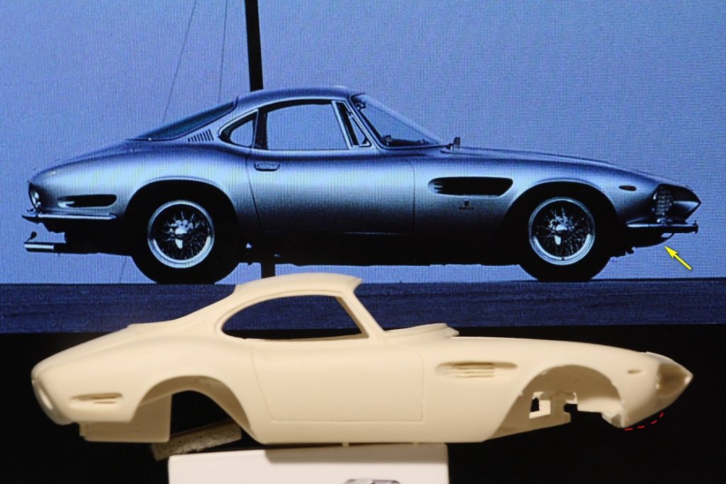

PETERSON 10087 Опубликовано 14 Jan 2021, 22:46:28 Автор Жалоба Поделиться Опубликовано 14 Jan 2021, 22:46:28 12 минут назад, oleglorenz сказал: Поражаюсь как такое продавать можно, ужасть. Многие пластиковые киты во сто крат кривее, несмотря на идеально гладкие рёбра и поверхности. Тут довольно правильные пропорции и формы. Кое-что подправим, и будет отличная модель. В той же BMW e30 от Fujimi кузов пришлось радикально перепиливать, чтобы его мать родная начала узнавать. Ссылка на сообщение Поделиться на другие сайты

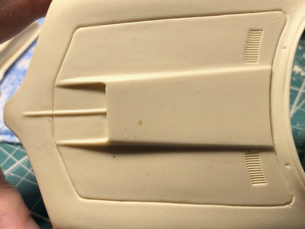

Популярный пост PETERSON 10087 Опубликовано 17 Jan 2021, 14:10:02 Автор Популярный пост Жалоба Поделиться Опубликовано 17 Jan 2021, 14:10:02 (изменено) Посмотрел я на кривую расшивку капота и решил её поправить. Прошу прощения за творческий беспорядок - только закончил работать бормашинкой, модельным ножом и травлёными пилками. Изменено 17 Jan 2021, 14:10:26 пользователем PETERSON 15 Ссылка на сообщение Поделиться на другие сайты
John Wick 4081 Опубликовано 17 Jan 2021, 14:50:05 Жалоба Поделиться Опубликовано 17 Jan 2021, 14:50:05 39 minutes ago, PETERSON said: Посмотрел я на кривую расшивку капота и решил её поправить Полосками пластика по контуру? Ссылка на сообщение Поделиться на другие сайты
PETERSON 10087 Опубликовано 17 Jan 2021, 14:51:35 Автор Жалоба Поделиться Опубликовано 17 Jan 2021, 14:51:35 @John Wick Зачем? Там нормальный зазор, только немного неровный и замыленный. Шпаклей поправлю. 1 Ссылка на сообщение Поделиться на другие сайты

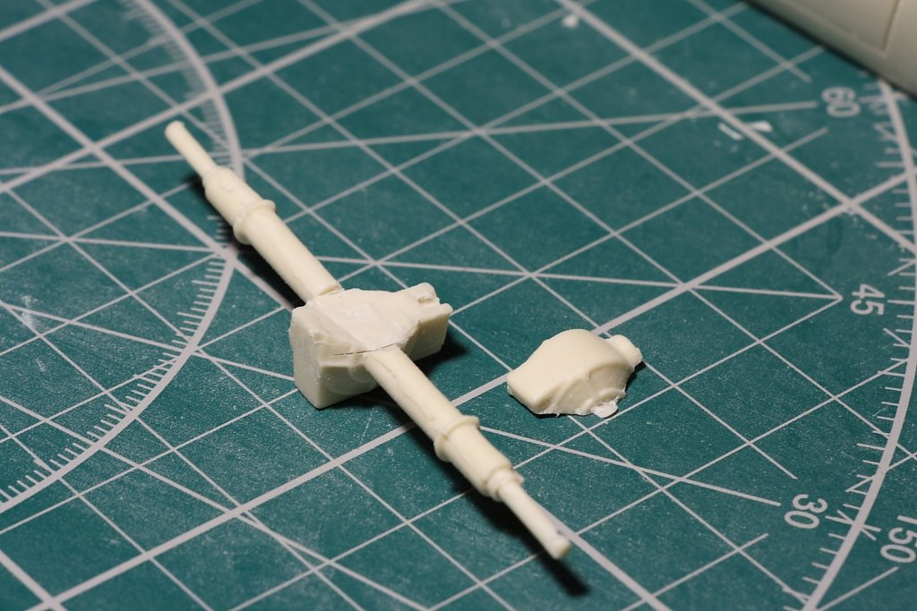

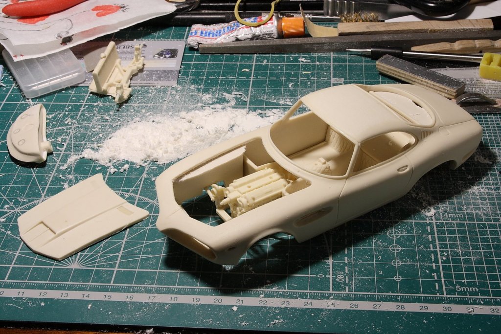

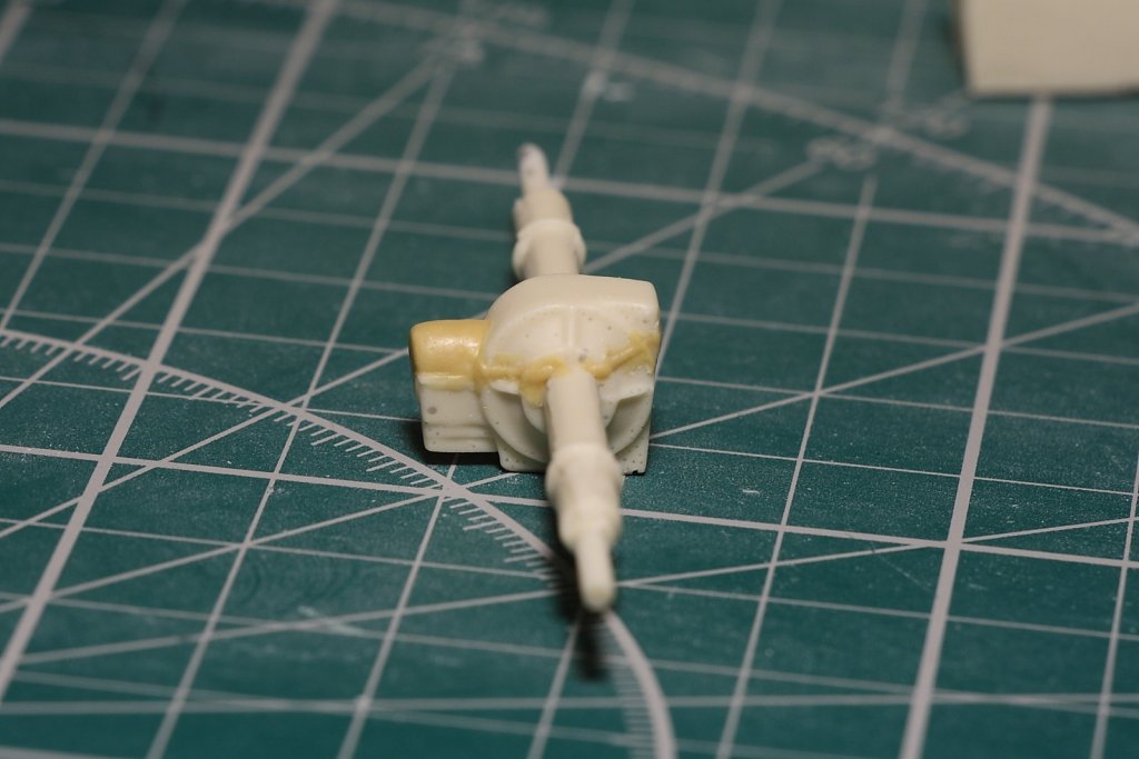

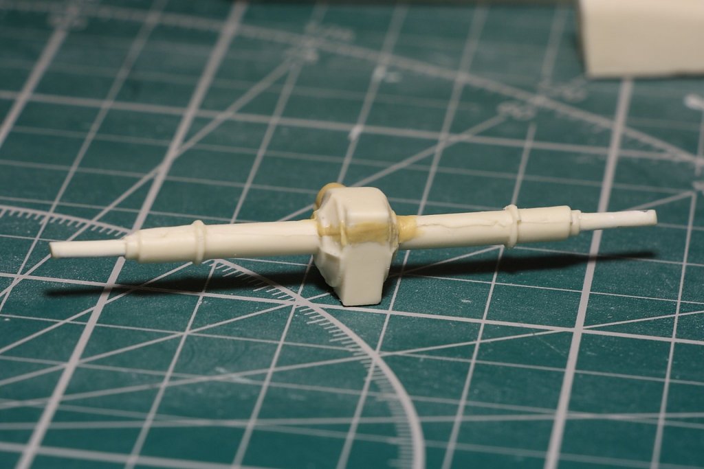

Популярный пост PETERSON 10087 Опубликовано 18 Jan 2021, 20:24:15 Автор Популярный пост Жалоба Поделиться Опубликовано 18 Jan 2021, 20:24:15 У меня как всегда. Не могу спокойно смотреть на кривоту. Тут главное вовремя остановиться, а то опять не закончу. Многие детали отлиты с жуткими смещениями силиконовых половин формы. Главный редуктор был главным зашкваром. Не смог я его оставить кривым и овальным. Отпилил, подточил и склеил на 2К эпоксидную шпаклёвку Тамия. Теперь он снова ровный и круглый. С кузовом не так весело. Крышу я сделал площе, насколько смог. Она была совсем яйцом. Боковое остекление сделать бы повыше и форму ветрового подправить. Но это уже точно не в этой жизни. Не хватит времени. Но с передним фартуком я точно заморочусь. У оригинала он похож на приоткрытую пасть акулы, а в модели его будто подрихтовали о бордюр. Напоследок о моторе. Видимо, у исходника по каким-то неведомым соображениям решили надписи Ferrari на клапанных крышках заменить брусочками. Но меня это категорически не устраивает. Мотор - это жемчужина любой Феррари. Обязательно исправлю этот косячище. 17 Ссылка на сообщение Поделиться на другие сайты

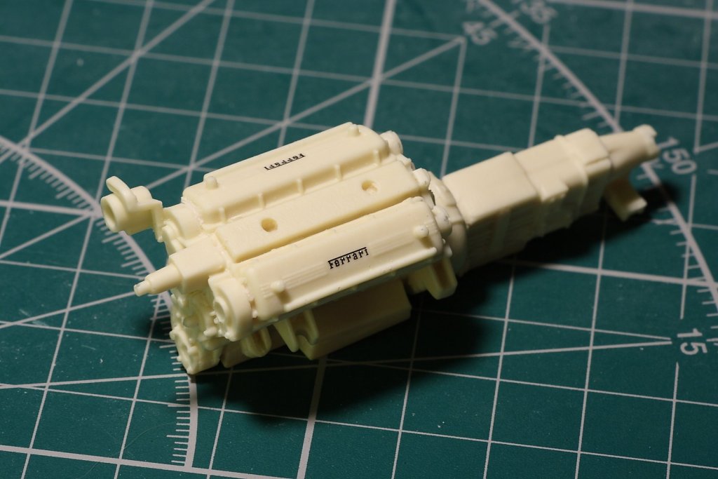

Популярный пост PETERSON 10087 Опубликовано 18 Jan 2021, 22:49:14 Автор Популярный пост Жалоба Поделиться Опубликовано 18 Jan 2021, 22:49:14 @Scale Motorsport Спасибо, Сергей! Постараюсь! А там куда кривая выведет. Поковырялся сегодня с надписями на крышках. Брусочки срезал скальпелем. Из металлостикеров подобрал наиболее подходящие по размеру. Не идеал, конечно, но это ближе к истине, чем непонятные прямоугольники. На оригинале надписи чуть повыше и буквы пожирнее. Но тут уже не до жира. 15 Ссылка на сообщение Поделиться на другие сайты

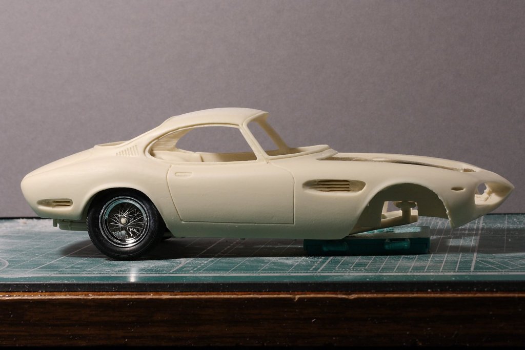

Muscle Horses 475 Опубликовано 19 Jan 2021, 04:39:43 Жалоба Поделиться Опубликовано 19 Jan 2021, 04:39:43 8 часов назад, PETERSON сказал: Боковое остекление сделать бы повыше и форму ветрового подправить. Вижу, что формы окон и ветрового подправить можно и это не долго. Но что тогда делать со стёклами? Надписи Феррари - травеных нет? Они и жирнее, и выше. В наборах травла их часто дают с запасом, кстати - после сборки остаются Ссылка на сообщение Поделиться на другие сайты
PETERSON 10087 Опубликовано 19 Jan 2021, 08:57:08 Автор Жалоба Поделиться Опубликовано 19 Jan 2021, 08:57:08 4 часа назад, MuscleHorses сказал: Вижу, что формы окон и ветрового подправить можно и это не долго. Но что тогда делать со стёклами? Это громкое заявление. Для этого нужно поднимать крышу по бокам, то есть, фактически, лепить новую форму. А после правки ветрового стекла заново пролепливать верхнюю часть уплотнителя. С учётом симметрии это может отнять очень много времени. Что в таком случае делать со стёклами? Правильно, изготавливать заново с помощью вакуум-формовки на несуществующий пуансон. Ты ещё забыл упомянуть рамки окон из фототравления, которые тоже пришлось бы делать с нуля. Поэтому я и написал - «не в этой жизни». 4 часа назад, MuscleHorses сказал: Надписи Феррари - травеных нет? Я у себя не нашёл нужного размера. 1 Ссылка на сообщение Поделиться на другие сайты
valek 1650 Опубликовано 19 Jan 2021, 12:19:46 Жалоба Поделиться Опубликовано 19 Jan 2021, 12:19:46 3 часа назад, PETERSON сказал: Для этого нужно поднимать крышу по бокам, то есть, фактически, лепить новую форму. Я конечно не специалист в таких делах, но, на мой взгляд, можно расширить боковое окно снимая ширину с уплотнителя, который слишком толстый. Может будет не в точности как прототип, но визуально будет интереснее смотреться да и стекла может хватить. А травло на этом элементе может заменить бмф. 2 Ссылка на сообщение Поделиться на другие сайты
PETERSON 10087 Опубликовано 19 Jan 2021, 12:34:46 Автор Жалоба Поделиться Опубликовано 19 Jan 2021, 12:34:46 @valek Спасибо. Я с окнами пока ещё не работал. Только удалил облой и убрал лишнюю толщину с потолка. Безусловно, я буду уменьшать толщину стоек и рамок. И БМФ вместо травла тоже планирую. Но форму крыши я править точно не собираюсь. 1 Ссылка на сообщение Поделиться на другие сайты
Muscle Horses 475 Опубликовано 19 Jan 2021, 13:01:11 Жалоба Поделиться Опубликовано 19 Jan 2021, 13:01:11 (изменено) Валёк опередил. Крышу править - ну его нахрен. Чисто по мелочи, визуально, можно что-то подправить. На травле свет клином не сошёлся, хотя жаль, конечно, если придётся отказаться от травленых рамок, они выглядяд очень классно, если совпадают, конечно. "Что делать с стёклами" - вопрос риторический, который как раз намекаэ нам на вакухи и т.д. Однако, тут может оказаться, что китовая вакуха отвакухена с запасом и лобовое стекло может встать и в чуть переделанный ветровой проём. А боковые стёкла - да и фиг с ними, их легко заменить блистером, основное окно можно ещё и приоткрытым сделать. Изменено 19 Jan 2021, 13:02:19 пользователем MuscleHorses 1 Ссылка на сообщение Поделиться на другие сайты
PETERSON 10087 Опубликовано 19 Jan 2021, 13:45:52 Автор Жалоба Поделиться Опубликовано 19 Jan 2021, 13:45:52 35 минут назад, MuscleHorses сказал: А боковые стёкла - да и фиг с ними, их легко заменить блистером Для боковых окон в ките и так идёт плоский кусок плёнки. Я об этом писал в своём обзоре (ссылка в первом посте). Но спасибо за совет. Ссылка на сообщение Поделиться на другие сайты
StarSA 959 Опубликовано 19 Jan 2021, 15:35:03 Жалоба Поделиться Опубликовано 19 Jan 2021, 15:35:03 Ещё форма задних арок немного не правильная. Ссылка на сообщение Поделиться на другие сайты

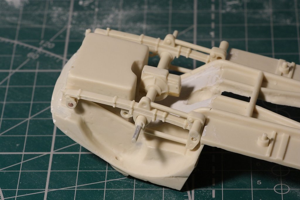

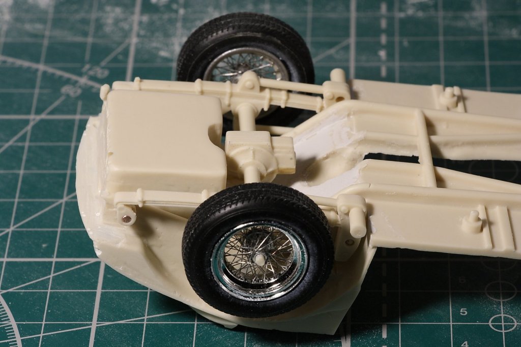

Популярный пост PETERSON 10087 Опубликовано 20 Jan 2021, 00:36:33 Автор Популярный пост Жалоба Поделиться Опубликовано 20 Jan 2021, 00:36:33 Ну вот, в четвёртом часу более-менее закончил с задним мостом. Под конец ещё и крепёжный штырь от кузова отломал - там был большой пузырь воздуха. Пришлось спешно выточить и вклеить стержень из медной проволоки (можно увидеть на заднем креплении рессоры). Остаётся только прилепить амортизаторы и тормоза. Накинул колёса для примерки. С высотой на первый взгляд всё в порядке. 18 Ссылка на сообщение Поделиться на другие сайты
