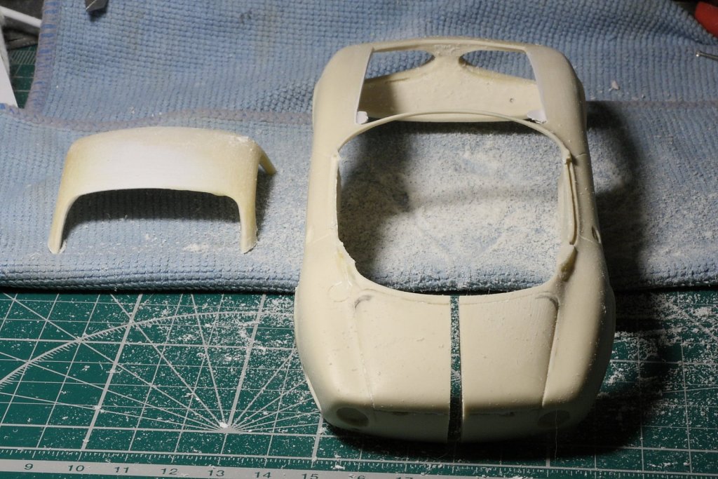

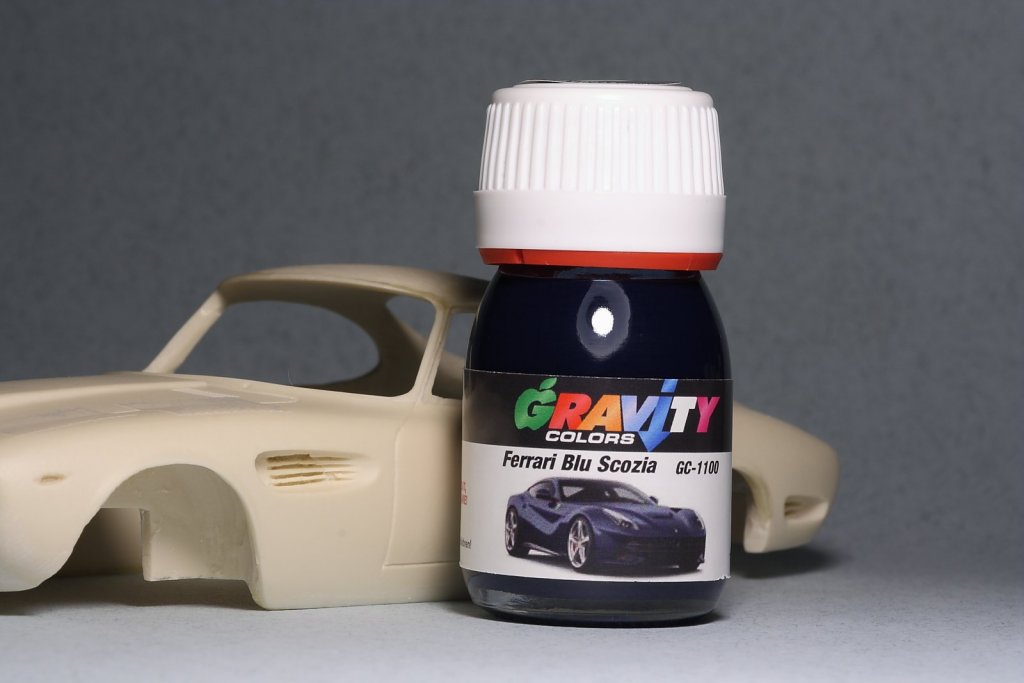

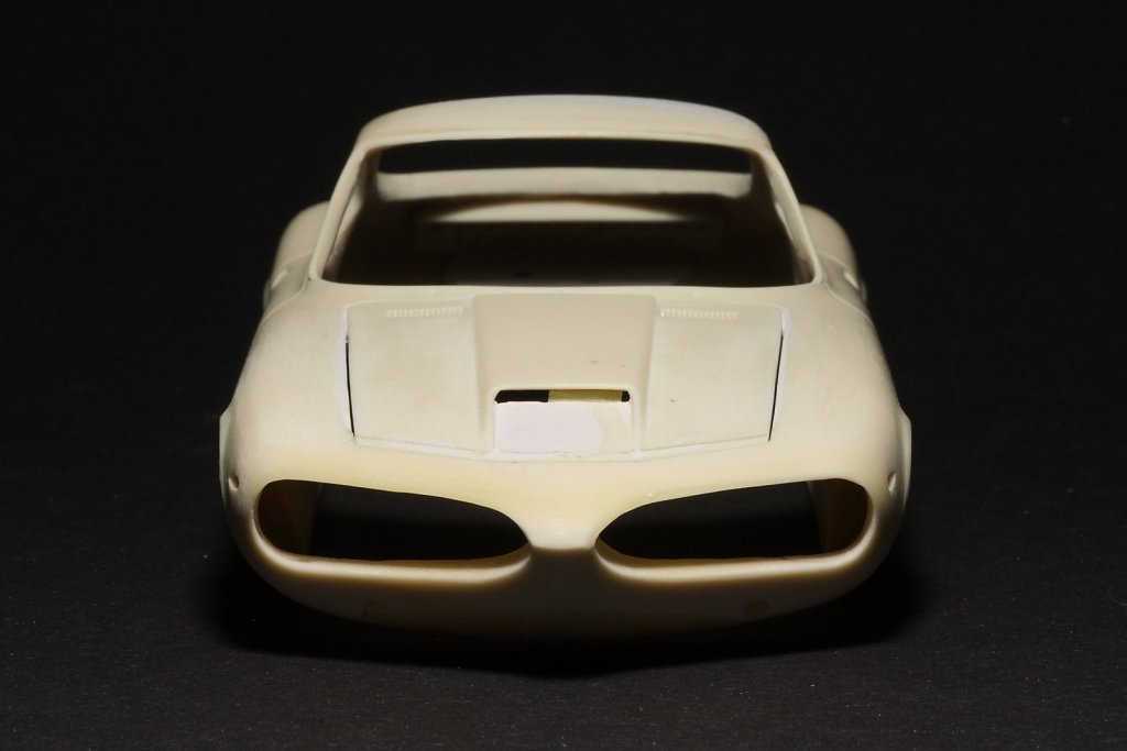

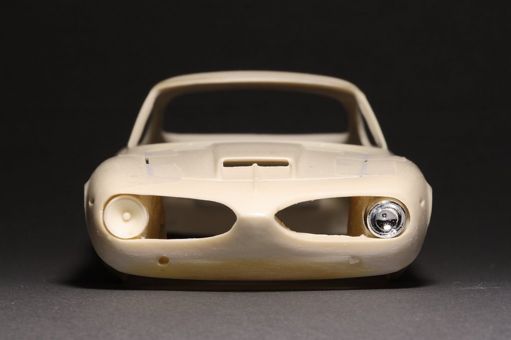

Популярный пост PETERSON 10186 Опубликовано 13 Feb 2021, 16:39:26 Автор Популярный пост Жалоба Поделиться Опубликовано 13 Feb 2021, 16:39:26 (изменено) Готовы копии некоторых деталей из других китов Ferrari 250 GT и 250 GTO. Поправил с одной стороны форму отверстия под решётку радиатора. Примерил туда копию фары от Ferrari 250 GTO. Сегодня пришла посылка с краской для кузова. Изменено 13 Feb 2021, 16:40:29 пользователем PETERSON 8 Ссылка на сообщение Поделиться на другие сайты
John Wick 4106 Опубликовано 13 Feb 2021, 23:02:03 Жалоба Поделиться Опубликовано 13 Feb 2021, 23:02:03 5 hours ago, PETERSON said: Сегодня пришла посылка с краской для кузова. А где вы ее купили? Я как то имел отрицательный опыт покупки Гравити, будучи в США заказал краски на 46$ в 2018 году, посылка так и не пришла. Потом выяснил, что есть разница между Гравити Европа и Америка, в Америке много жалоб было на недобросовестность. Ссылка на сообщение Поделиться на другие сайты
PETERSON 10186 Опубликовано 13 Feb 2021, 23:35:01 Автор Жалоба Поделиться Опубликовано 13 Feb 2021, 23:35:01 30 минут назад, John Wick сказал: А где вы ее купили? Через Александра Леонова. На этикетках написано Made in EU. Ссылка на сообщение Поделиться на другие сайты
Andrey Labuzov 6544 Опубликовано 14 Feb 2021, 01:00:10 Жалоба Поделиться Опубликовано 14 Feb 2021, 01:00:10 1 час назад, John Wick сказал: А где вы ее купили? Я как то имел отрицательный опыт покупки Гравити, будучи в США заказал краски на 46$ в 2018 году, посылка так и не пришла. Потом выяснил, что есть разница между Гравити Европа и Америка, в Америке много жалоб было на недобросовестность. Рома, эта краска без проблем покупается в Испании. Мне как раз сейчас посылка оттуда идёт. Ссылка на сообщение Поделиться на другие сайты

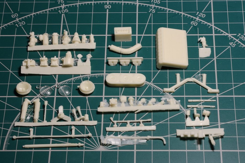

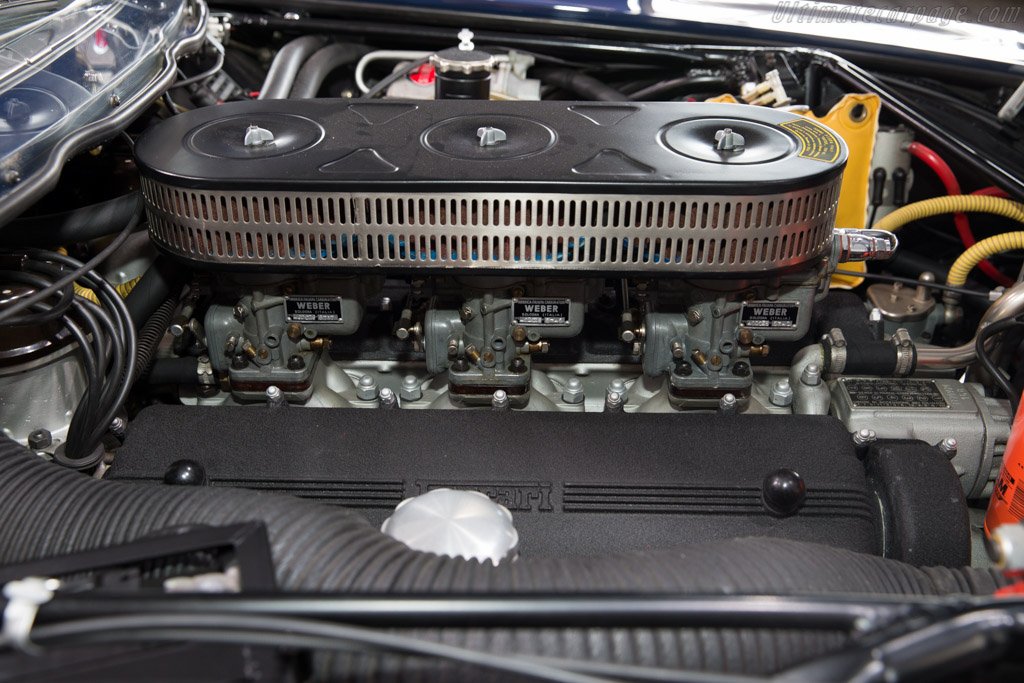

Популярный пост PETERSON 10186 Опубликовано 14 Feb 2021, 02:21:32 Автор Популярный пост Жалоба Поделиться Опубликовано 14 Feb 2021, 02:21:32 (изменено) Поковырялся с мотором. Сделал одну из самых сложных доработок - впускной коллектор. Сложнее всего было вырезать на верхней плоскости V-образную канавку. Сам коллектор - копия из кита MFH, но собран из трёх секций, вырезанных из середины каждой копии. Дело в том, что по краям коллектор от MFH не имел приливов с гайками. Одна надпись Ferrari отвалилась с крышки в процессе работы. Не страшно, всё равно планирую заменить на травлёные. Вот так мотор уже гораздо больше похож на настоящий. Напомню, как он выглядел из коробки. Изменено 14 Feb 2021, 09:36:17 пользователем PETERSON 13 Ссылка на сообщение Поделиться на другие сайты
John Wick 4106 Опубликовано 14 Feb 2021, 09:08:44 Жалоба Поделиться Опубликовано 14 Feb 2021, 09:08:44 9 hours ago, PETERSON said: Через Александра Леонова. На этикетках написано Made in EU. 8 hours ago, Andrey Labuzov said: Рома, эта краска без проблем покупается в Испании. Мне как раз сейчас посылка оттуда идёт. Спасибо Ссылка на сообщение Поделиться на другие сайты

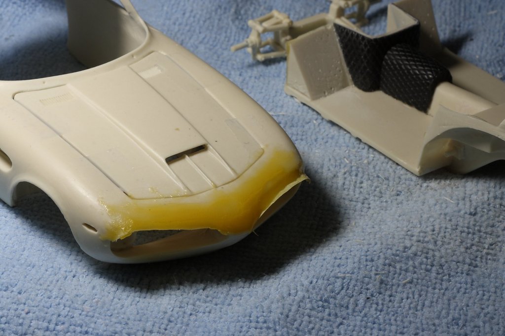

Популярный пост PETERSON 10186 Опубликовано 23 Feb 2021, 13:40:53 Автор Популярный пост Жалоба Поделиться Опубликовано 23 Feb 2021, 13:40:53 Продолжаю пилить кузов. Уже пофиг на сроки конкурса, хочу получить более-менее похожий на правду кузов. Поджал по высоте нижние углы на переднем фартуке. Обратите внимание на смещение носа вправо. Сравнивая с фотографиями реального автомобиля обнаружил, что нос должен быть скошен, а на модели он вертикальный. Будем исправлять. И капот нужно будет немножко удлинить. Это заметно по расстоянию от передней кромки капота до передней кромки кузова. Вот тут немного комментариев, что нужно поправить на морде по-минимуму. 7 Ссылка на сообщение Поделиться на другие сайты
Егор Кр 518 Опубликовано 23 Feb 2021, 13:52:06 Жалоба Поделиться Опубликовано 23 Feb 2021, 13:52:06 Не проще было новый кузов отрисовать и на 3д принтере распечатать? Ссылка на сообщение Поделиться на другие сайты
Heil_Max 2395 Опубликовано 23 Feb 2021, 13:55:07 Жалоба Поделиться Опубликовано 23 Feb 2021, 13:55:07 Стоп стоп стоп! Что значит «пофиг на сроки»?!? Отставить, и укладывать «боекомплект» в отведённые сроки! Ссылка на сообщение Поделиться на другие сайты
PETERSON 10186 Опубликовано 23 Feb 2021, 13:56:56 Автор Жалоба Поделиться Опубликовано 23 Feb 2021, 13:56:56 3 минуты назад, Егор Кр сказал: Не проще было новый кузов отрисовать и на 3д принтере распечатать? Нет. Я не умею моделировать кузова, как мой брат. Мне проще пилить. 5 минут назад, Heil_Max сказал: Отставить, и укладывать «боекомплект» в отведённые сроки! Слушаюсь! Разрешите выполнять? 1 Ссылка на сообщение Поделиться на другие сайты

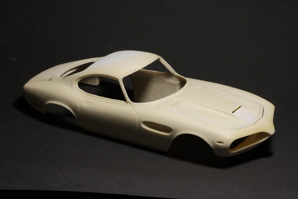

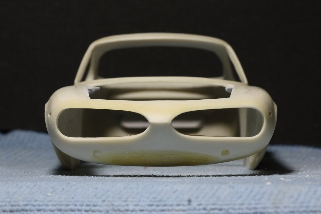

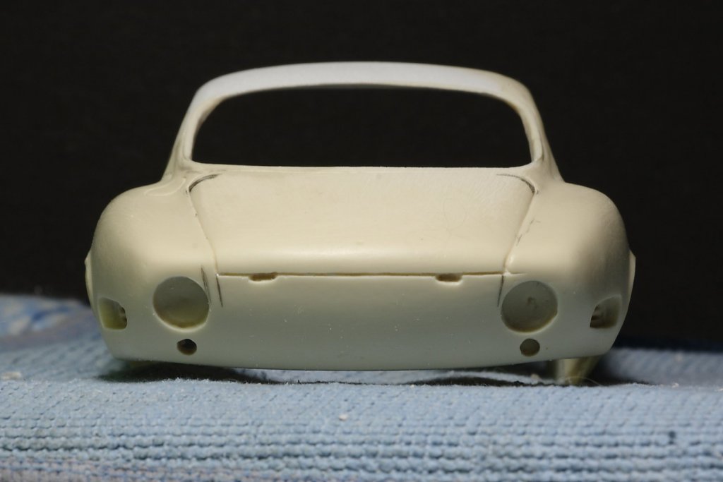

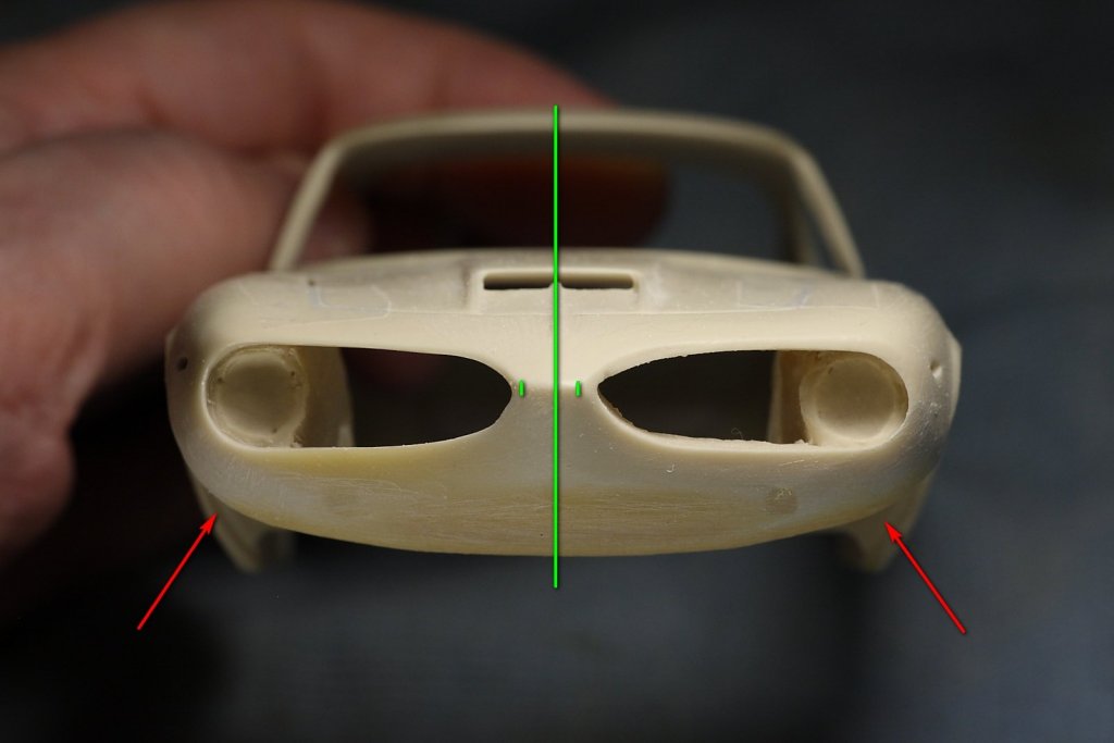

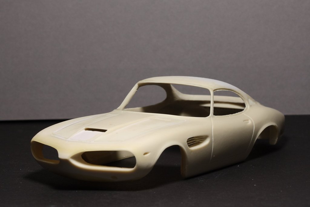

Популярный пост PETERSON 10186 Опубликовано 28 Feb 2021, 01:26:07 Автор Популярный пост Жалоба Поделиться Опубликовано 28 Feb 2021, 01:26:07 Продолжаю. Ещё строгать и строгать. Конца и края пока не видно. С симметрией в ките, конечно, огромные проблемы. Помимо пристрелки по фотографиям приходится делать шаблоны с сечениями. Вот, с чем мне предстоит бороться в следующих сериях. Обратите внимание на взаимное расположение разъёма крышки багажника и отверстий под задние фонари. Можно сравнить с оригиналом. Зато я более-менее добился симметрии на морде. Потрудиться пришлось изрядно. Использовал в основном светоотверждаемую шпаклёвку. Заодно удалил передние подкрылки и горшки фар. Капот спереди вклеил, затем нарисовал новую линию разъёма и прорезал её. На капот вклеил оси из стальной проволоки диаметром 0,6 мм. Изнутри крыльев сделал ответные углубления. И пара фоток общего вида. 23 Ссылка на сообщение Поделиться на другие сайты
Valeri 215 Опубликовано 28 Feb 2021, 07:21:44 Жалоба Поделиться Опубликовано 28 Feb 2021, 07:21:44 5 часов назад, PETERSON сказал: приходится делать шаблоны с сечениями Миш, какой материал для сечений пользуешь? Ссылка на сообщение Поделиться на другие сайты
StarSA 1050 Опубликовано 28 Feb 2021, 08:01:46 Жалоба Поделиться Опубликовано 28 Feb 2021, 08:01:46 Работа большая проделана, зато видно, как формы меняются в лучшую сторону. Кажется, выемки под поворотники в передних крыльях смотрят передним краем вврерх, а на оригинале чуть вниз направлены? Ссылка на сообщение Поделиться на другие сайты

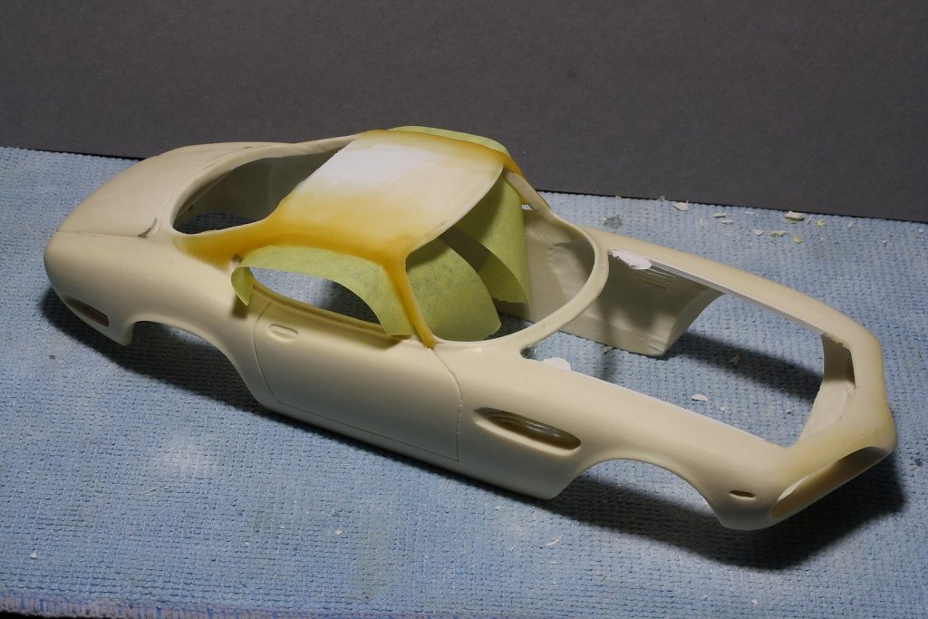

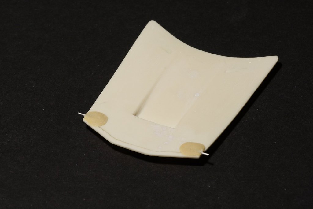

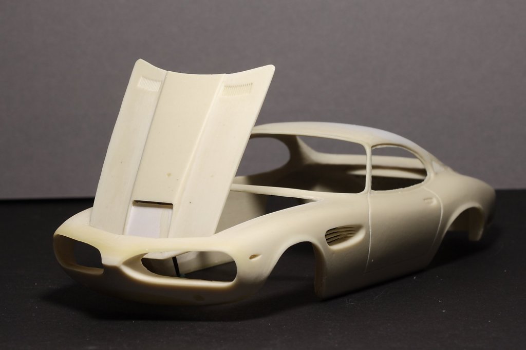

Популярный пост PETERSON 10186 Опубликовано 28 Feb 2021, 10:56:23 Автор Популярный пост Жалоба Поделиться Опубликовано 28 Feb 2021, 10:56:23 (изменено) 7 часов назад, Valeri сказал: какой материал для сечений пользуешь? Бумагу. Можешь поискать мою тему с Мазерати Бумеранг, я там показывал. @StarSA Спасибо! С повторителями ещё не работал. Вот, вдогонку покажу крепление капота изнутри. Фиксировать оси буду, естественно, уже после покраски. Вот так выглядит в открытом и закрытом состоянии. И сегодня я принял важное решение - исправлять крышу. Теперь обратного пути нет. P.S. Если у кого-то есть фотки капота изнутри, буду благодарен. Пока я могу лишь догадываться о форме усилителей капота только по одной имеющейся у меня фотографии. Изменено 28 Feb 2021, 15:17:10 пользователем PETERSON 7 Ссылка на сообщение Поделиться на другие сайты

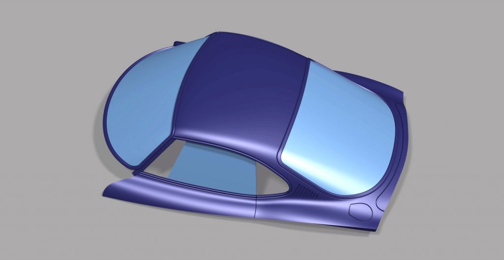

Популярный пост Брат Петерсона 1291 Опубликовано 28 Feb 2021, 22:54:52 Популярный пост Жалоба Поделиться Опубликовано 28 Feb 2021, 22:54:52 9 часов назад, PETERSON сказал: И сегодня я принял важное решение - исправлять крышу. Теперь обратного пути нет. Могу предложить путь полегче. 8 Ссылка на сообщение Поделиться на другие сайты

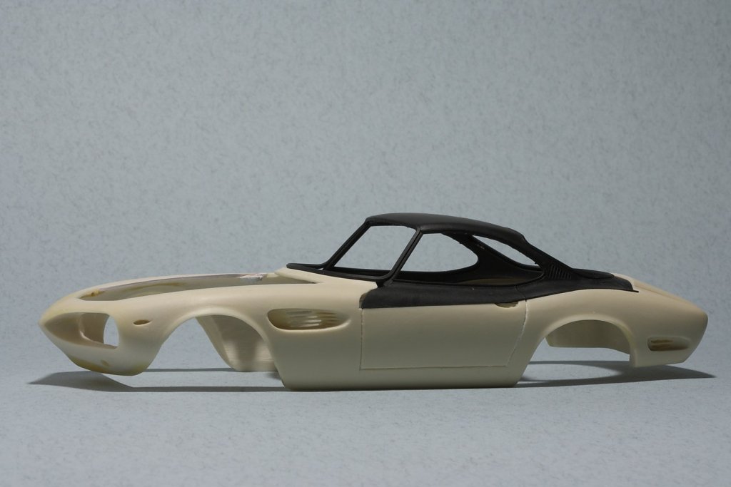

Популярный пост PETERSON 10186 Опубликовано 28 Feb 2021, 23:00:56 Автор Популярный пост Жалоба Поделиться Опубликовано 28 Feb 2021, 23:00:56 (изменено) Офигенно! Спасибо, брат! Как говорится, не будем откладывать в дальний ящик. Зад в модели примерно на 3 мм шире, чем нужно, перед - примерно на 1,5 мм. Весь перед заужать неохота, а зад миллиметра на 2,5 заужу. Перед, при этом, заужается на 0,5 мм. До идеала не доведу, но более похожей на себя точно станет! Изменено 1 Mar 2021, 00:35:57 пользователем PETERSON 11 Ссылка на сообщение Поделиться на другие сайты

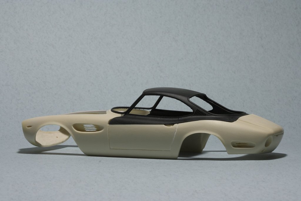

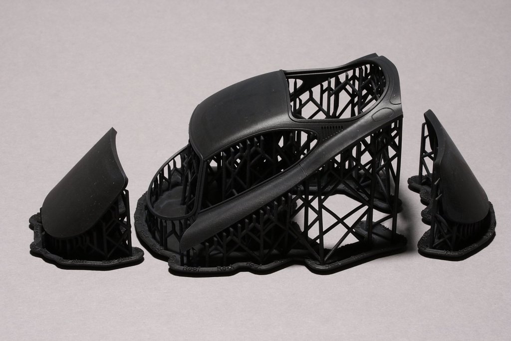

Популярный пост PETERSON 10186 Опубликовано 3 Mar 2021, 00:00:25 Автор Популярный пост Жалоба Поделиться Опубликовано 3 Mar 2021, 00:00:25 Писать особо не о чем, поэтому сегодня просто картинки. 21 Ссылка на сообщение Поделиться на другие сайты
Muscle Horses 475 Опубликовано 3 Mar 2021, 08:20:31 Жалоба Поделиться Опубликовано 3 Mar 2021, 08:20:31 Вот это правильно. Рекомендую ещё фрагент с жабрами на передних крыльях смоделить и распечатать, вырезать лепнину с кузова и заменить распечатанным. Лучи поноса автору кита, такое нельзя продавать за деньги. 2 Ссылка на сообщение Поделиться на другие сайты
oleglorenz 3086 Опубликовано 3 Mar 2021, 08:35:47 Жалоба Поделиться Опубликовано 3 Mar 2021, 08:35:47 Ещё и матрицы для остекления, предусмотрительненько! хотелось бы посмотреть на формование стёкол поподробнее.. Что тут еще не дорабатывалось? Из верных пропорций остается длина и ширина получается ? И те уже заужены.. ) 1 Ссылка на сообщение Поделиться на другие сайты
PETERSON 10186 Опубликовано 3 Mar 2021, 09:27:56 Автор Жалоба Поделиться Опубликовано 3 Mar 2021, 09:27:56 1 час назад, MuscleHorses сказал: Рекомендую ещё фрагент с жабрами на передних крыльях смоделить и распечатать, вырезать лепнину с кузова и заменить распечатанным. Это уже смоделено и завтра будет распечатано. 50 минут назад, oleglorenz сказал: Из верных пропорций остается длина и ширина получается ? И те уже заужены.. ) Длина не менялась, а ширина уменьшилась - сзади на 3 мм, спереди на 0,5 мм. Ссылка на сообщение Поделиться на другие сайты
