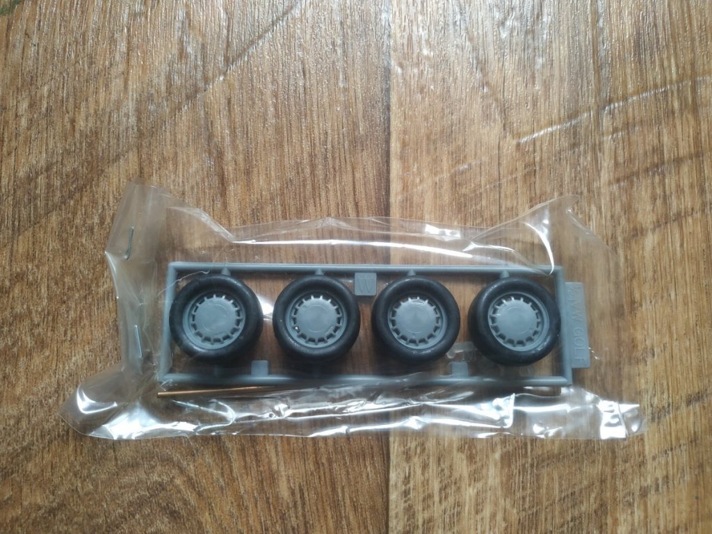

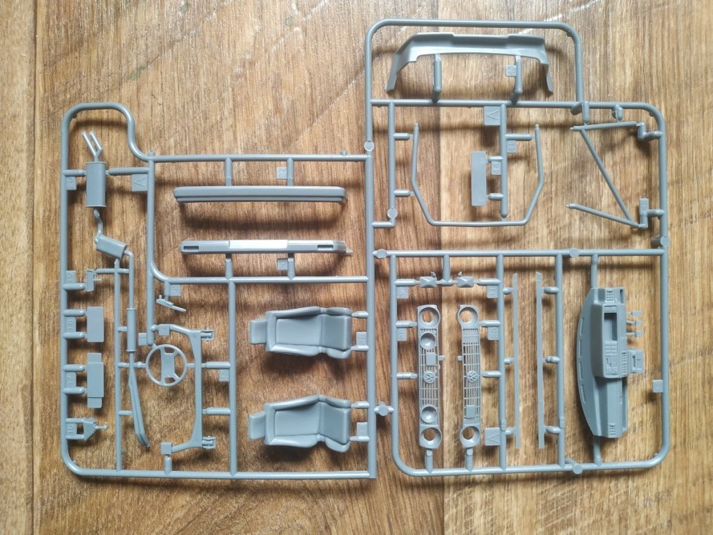

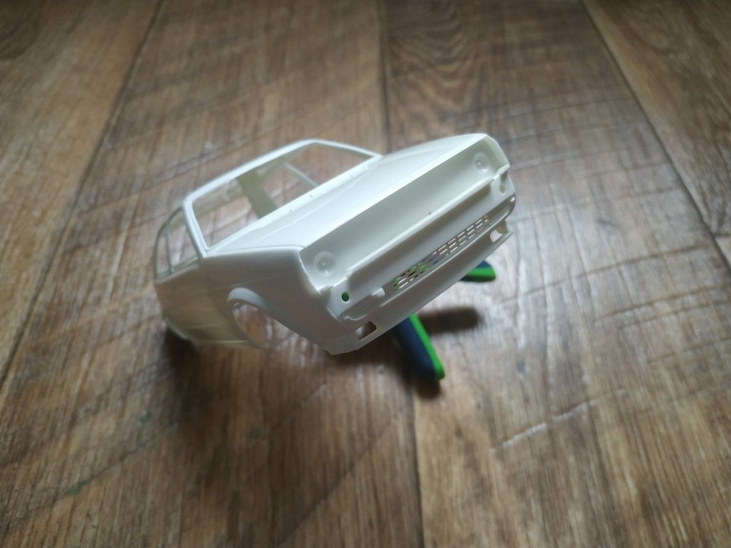

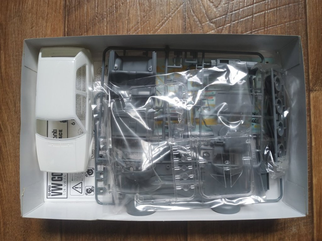

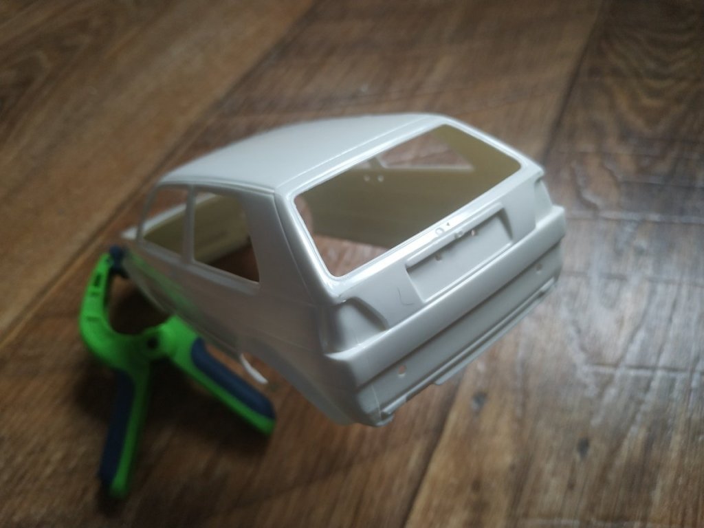

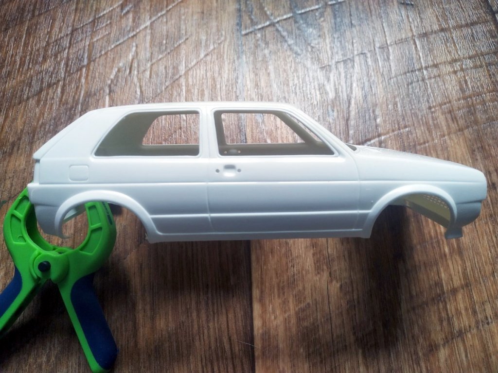

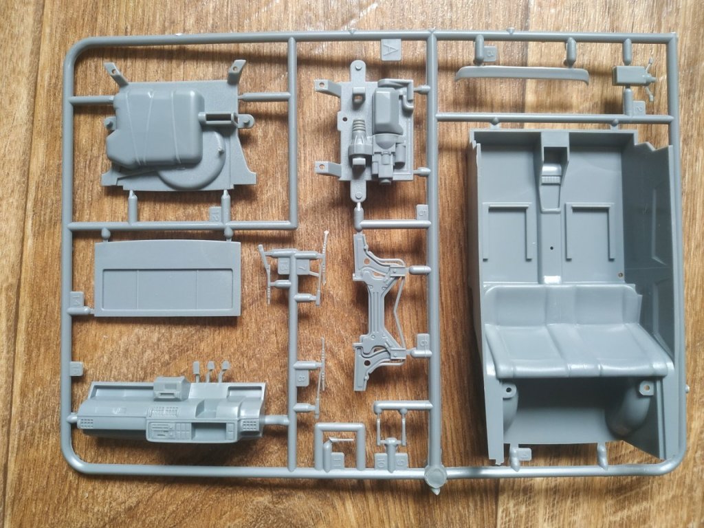

Популярный пост LittleBoo 1366 Опубликовано 1 Apr 2021, 16:14:25 Популярный пост Жалоба Поделиться Опубликовано 1 Apr 2021, 16:14:25 На второй этап чемпионата заявлюсь с моделью VW Golf 2. Сразу скажу, что исторических данных по этому чемпионату Pokal Race Volkswagen Golf я не нашел. Pokal - это вообще в переводе с немецкого - кубок. Italvolanti в чьей ливрее сделана модель - это реальный производитель, в частности выпускавший рули для Гольфов. Гонщик R.Kobayashi (не путать с Камуи) указанный на ливрее похоже вообще не существовал, или был столь незначительным, что интернет о нем не знает. Так что на усмотрение администрации, допускать ли меня с этой моделью. Возможно все это мистификация Фуджими, а может и правда были где-то местечковые кольцевые гонки на Гольфах в такой раскраске и с таким пилотом. Кузов, по сравнению с американскими китами, с которыми я обыяно ковыряюсь, просто совершенство. Ручки отдельными деталями, стеклоочистители отдельно, решеточки сквозные, только что капот закрыт и двигателя нет. Но это и к лучшему. Детали отлиты ровно, пока не видел сильных смещений или мыла. Приборная панель в двух вариантах, под правый и левый руль, и два варианта решетки радиатора. Кольцевые слики на простеньких дисках Декали, никогда не работал с большим количеством декалей. Это вообще мой первый спортсмен. Посмотрим, как я с ними справлюсь. Простенькая инструкция, на 2-х листах Итак, гаснут зеленые огни светофора.... 15 Ссылка на сообщение Поделиться на другие сайты

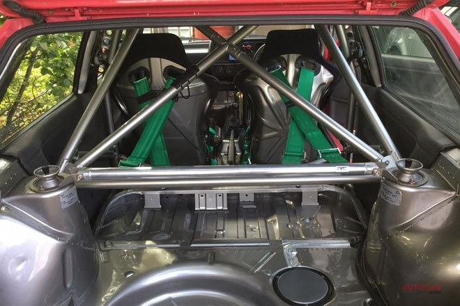

valek 1650 Опубликовано 2 Apr 2021, 08:05:45 Жалоба Поделиться Опубликовано 2 Apr 2021, 08:05:45 @LittleBoo По хорошему там и интерьер надо "оголять" и ковши ставить. Ссылка на сообщение Поделиться на другие сайты
LittleBoo 1366 Опубликовано 2 Apr 2021, 08:07:46 Автор Жалоба Поделиться Опубликовано 2 Apr 2021, 08:07:46 1 минуту назад, valek сказал: По хорошему там и интерьер надо "оголять" и ковши ставить. Да, я уже думал об этом, нужно референсы искать, что там внутри было. Заднего дивана точно не должно быть ) Ссылка на сообщение Поделиться на другие сайты

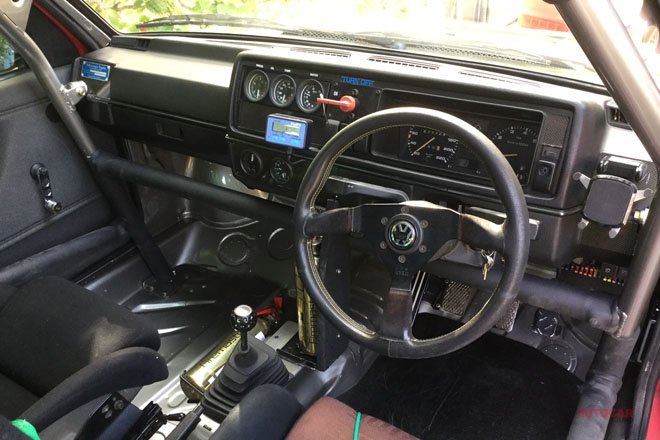

valek 1650 Опубликовано 2 Apr 2021, 08:11:54 Жалоба Поделиться Опубликовано 2 Apr 2021, 08:11:54 @LittleBoo Ну, переднюю панель на онбордах видно хорошо, один ковш, дверные карты там были какие то, заднего дивана и полки нет. Исходная машина судя по всему была белая. Ссылка на сообщение Поделиться на другие сайты

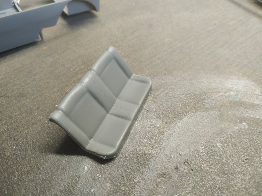

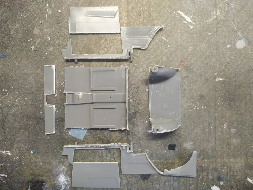

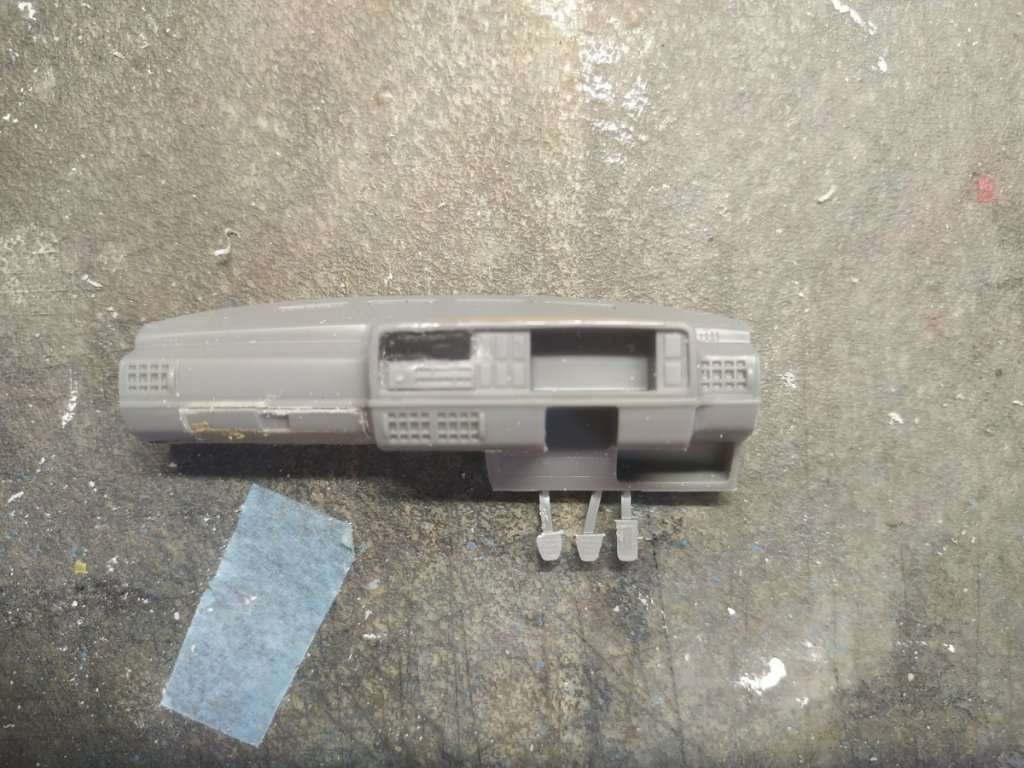

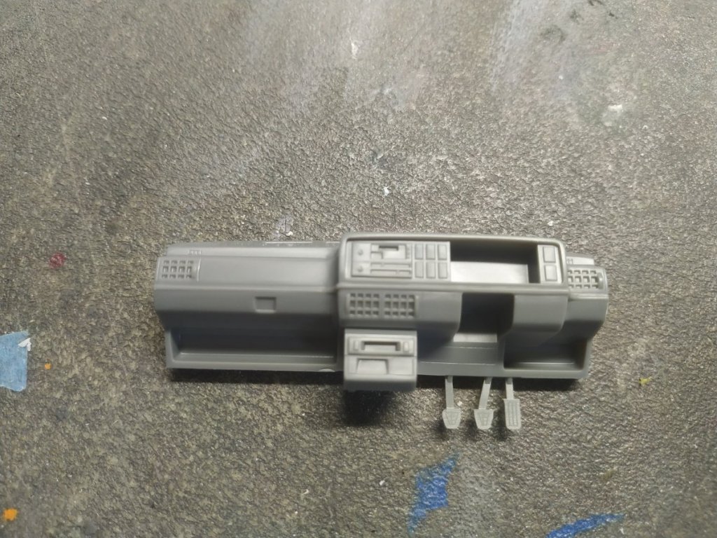

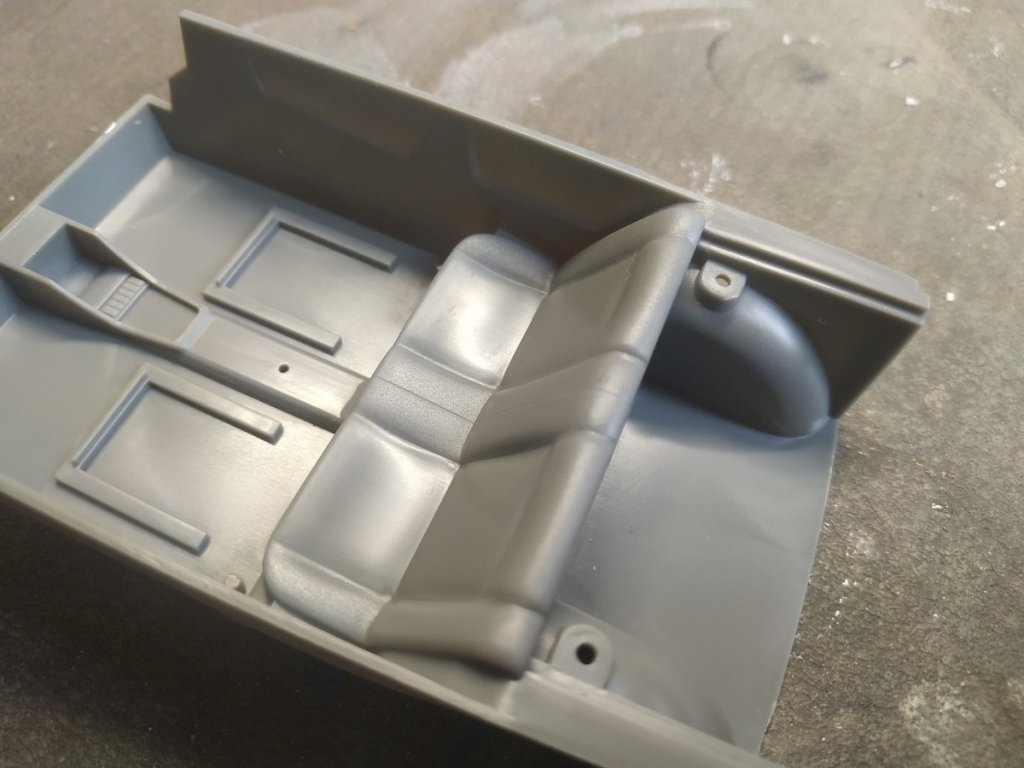

Популярный пост LittleBoo 1366 Опубликовано 4 Apr 2021, 15:25:44 Автор Популярный пост Жалоба Поделиться Опубликовано 4 Apr 2021, 15:25:44 И началась резня. Перво наперво задний диван. был нещадно выпилен серией направленных взрывов. Сам диван сохранил, хорошая мебель, пригодится когда нибудь Заказал листовой пластик и рифленое травление, буду делать голый пол и лепить недостающие колесные арки. Форму арок возможно тоже придется поправить Панель приборов в наборе гражданская Нужно будет в вержней части центральной консоли врезать два круглых прибора, или три. Фотографий оригиналов катастрофически мало 14 Ссылка на сообщение Поделиться на другие сайты

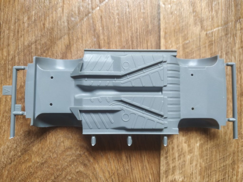

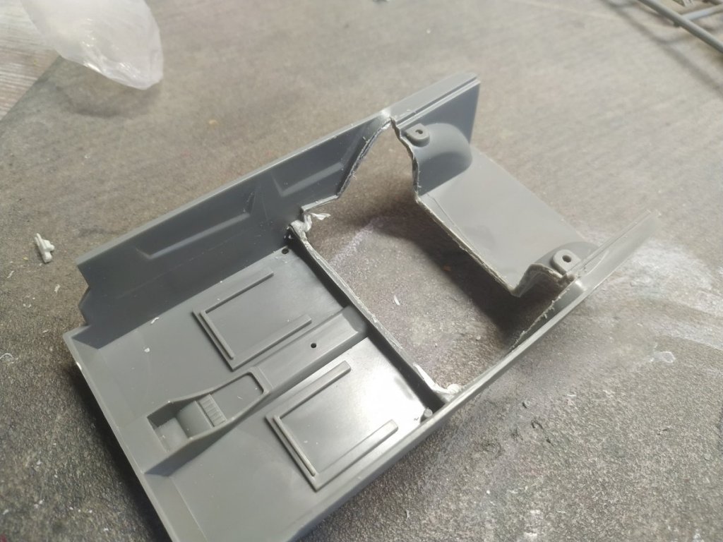

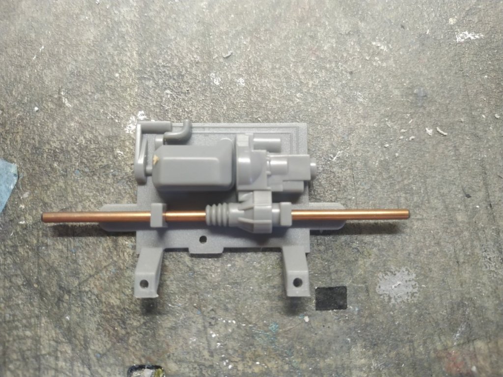

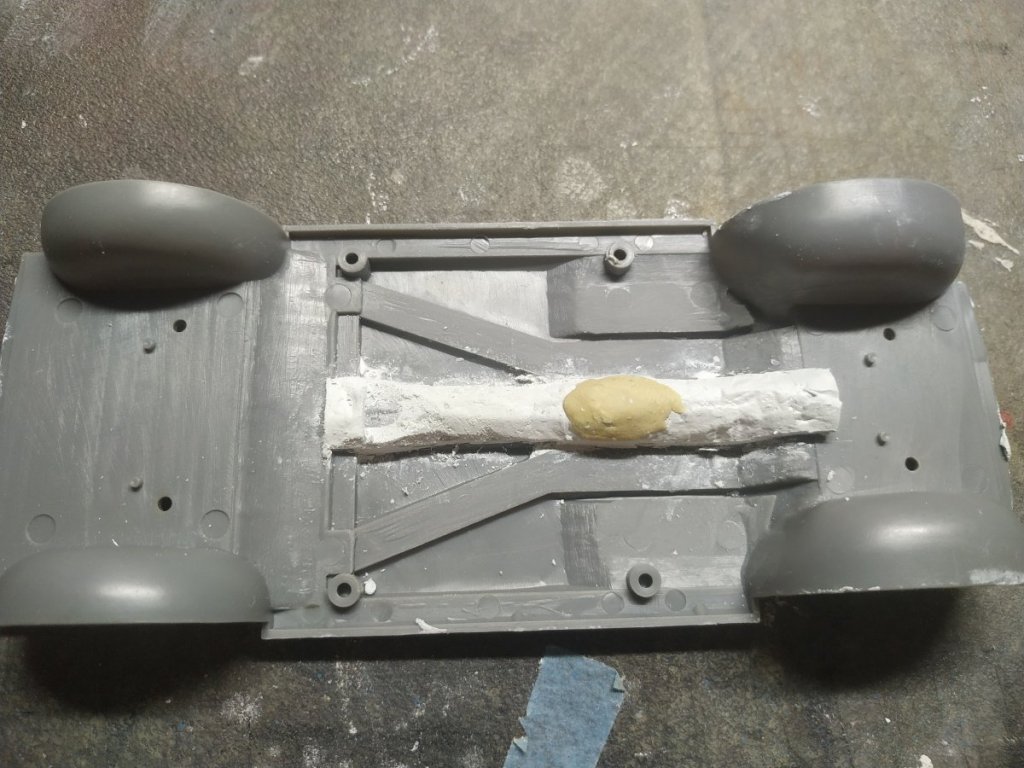

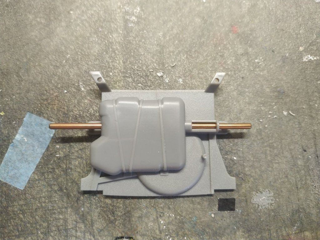

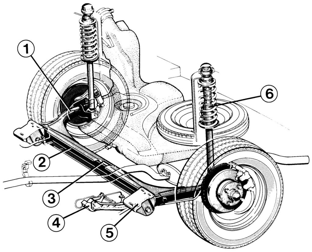

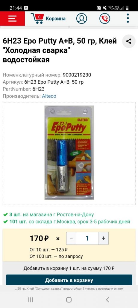

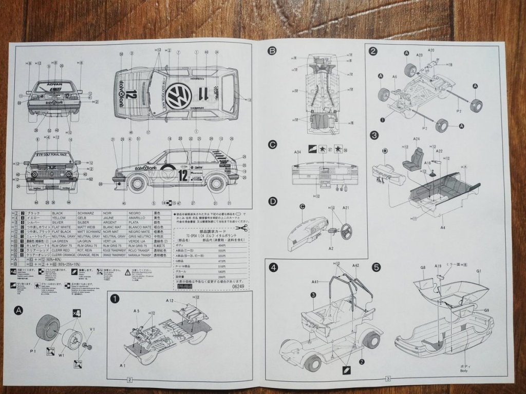

Популярный пост LittleBoo 1366 Опубликовано 11 Apr 2021, 17:49:14 Автор Популярный пост Жалоба Поделиться Опубликовано 11 Apr 2021, 17:49:14 Пока моя деятельность по этой модели носит исключительно деструктивный характер. На панели приборов отпилил "бороду", нижнюю полку на месте пассажира, срезал магнитолу, вклеил кусок пластика, там должны быть 3 круглых прибора. Кстати, декали оказались в наборе. Продолжил возиться с салоном. Как ранее говорилось в салоне должен быть голый кузов, более того, в передней часи, под панелью видны колесные арки. Возился с ванной салона и так и сяк, отщипывал по кусочку, в итоге получилось это. Услада маньяка-расчленителя. и в конце-концов принял решение строить салон на днище, благо там и колесные арки есть, и подобие правильных форм. начал с центрального тоннеля. Лепил основу из автомобильной холодной сварки, форму поверху буду придавать с помощью Тамиевской эпоксидной. Кстати, знает ли кто хороший заменитель для нее? Холодная сварка слишком быстро твердеет и плохо лепится, а Тамиевская совсем не бюджетно при больших объемах. Поизуяал переднюю и заднюю подвеску. Фуджими совсем не заморачивались Вот это передняя а вот это задняя, Никаких тебе стоек и амортизаторов. попробую изобразить что-то более похожее на оригинал. Там и оригинала все несложно Пока все идет к тому, что я всю модель доведу до состояния равномерно мелких кусочков, а потом разом все сгребу в мусорное ведро. А может и все сойдется, это для меня первый опыт таких глобальных перепилов. 8 Ссылка на сообщение Поделиться на другие сайты
John Wick 4106 Опубликовано 11 Apr 2021, 18:17:15 Жалоба Поделиться Опубликовано 11 Apr 2021, 18:17:15 27 minutes ago, LittleBoo said: Кстати, знает ли кто хороший заменитель для нее? Холодная сварка слишком быстро твердеет и плохо лепится, а Тамиевская совсем не бюджетно при больших объемах. Я использовал Момент Эпоксилин, но наверное слишком быстрый, как и сварка. есть еще эпоксидный пластилин от Jas (https://www.platcdarm.ru/tovar/instrumenty123/instrumenty/6201-jas-modelnyy-dvukhkomponentnyy-epoksidnyy-plastilin-belyy.html), но не пользовался. Ссылка на сообщение Поделиться на другие сайты
Andrey Labuzov 6544 Опубликовано 11 Apr 2021, 18:35:44 Жалоба Поделиться Опубликовано 11 Apr 2021, 18:35:44 44 минуты назад, LittleBoo сказал: Кстати, знает ли кто хороший заменитель для нее? Холодная сварка слишком быстро твердеет и плохо лепится, а Тамиевская совсем не бюджетно при больших объемах. Тут уже несколько раз упоминали альтернативу - Alteco EpoPutty. Вот такая Стоит копейки и, по сути, ничем не хуже тамии. Единственный момент, лично у меня было два случая, когда она не застыла до конца, а осталась немного мягкой. 1 Ссылка на сообщение Поделиться на другие сайты
PETERSON 10186 Опубликовано 11 Apr 2021, 18:38:32 Жалоба Поделиться Опубликовано 11 Apr 2021, 18:38:32 Только хотел написать про Альтеко, меня опередили. Ссылка на сообщение Поделиться на другие сайты
Maakc 1724 Опубликовано 11 Apr 2021, 18:49:33 Жалоба Поделиться Опубликовано 11 Apr 2021, 18:49:33 Согласен с коллегами. Она есть всегда в наличии в чип и дип. И Андрей прав, у меня так же не застывала. Я после этого всегда добавляю чуть больше отвердителя. Ссылка на сообщение Поделиться на другие сайты
LittleBoo 1366 Опубликовано 11 Apr 2021, 18:53:35 Автор Жалоба Поделиться Опубликовано 11 Apr 2021, 18:53:35 @Andrey Labuzov @PETERSON @Maakc Спасибо, попробую Ссылка на сообщение Поделиться на другие сайты

boxer 1036 Опубликовано 12 Apr 2021, 08:18:05 Жалоба Поделиться Опубликовано 12 Apr 2021, 08:18:05 Хорошая расчлененка вот только наверное, неудобно будет обрабатывать тоннель,.. в любом случае Удачи! Ссылка на сообщение Поделиться на другие сайты
