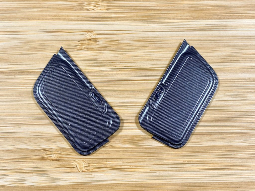

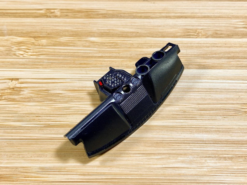

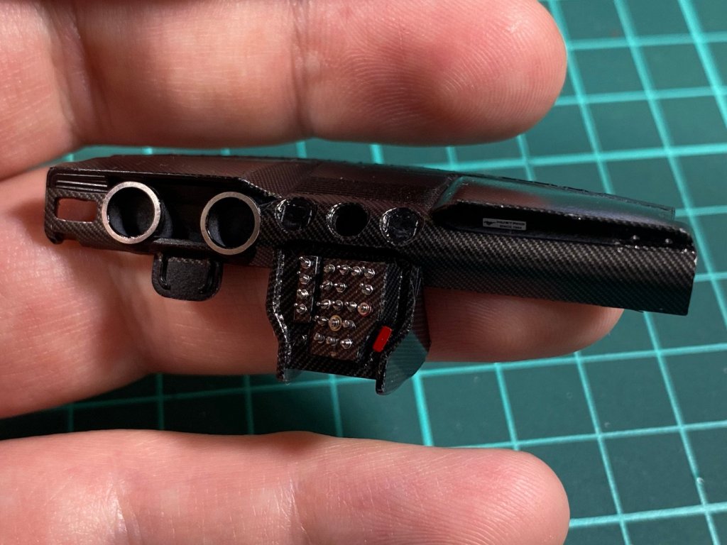

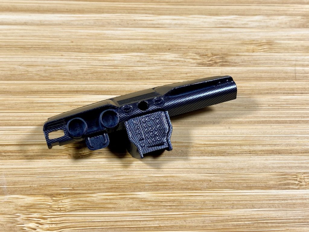

Популярный пост Andrey Labuzov 6544 Опубликовано 31 May 2021, 09:58:51 Автор Популярный пост Жалоба Поделиться Опубликовано 31 May 2021, 09:58:51 Поскольку, Хонда отправилась в перекрас, её я пока притормозил и вернулся к Мустангу. За выходные сделал карбоновые детали в салон и навтыкал в панель всяких кнопочек и тумблеров из набора дополнений, вместо родных декалей. Панель я пока до конца не закончил, поэтому фотка только рабочая 21 Ссылка на сообщение Поделиться на другие сайты

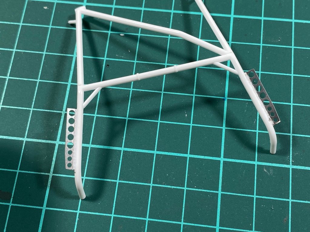

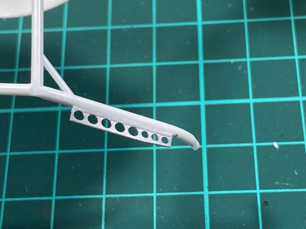

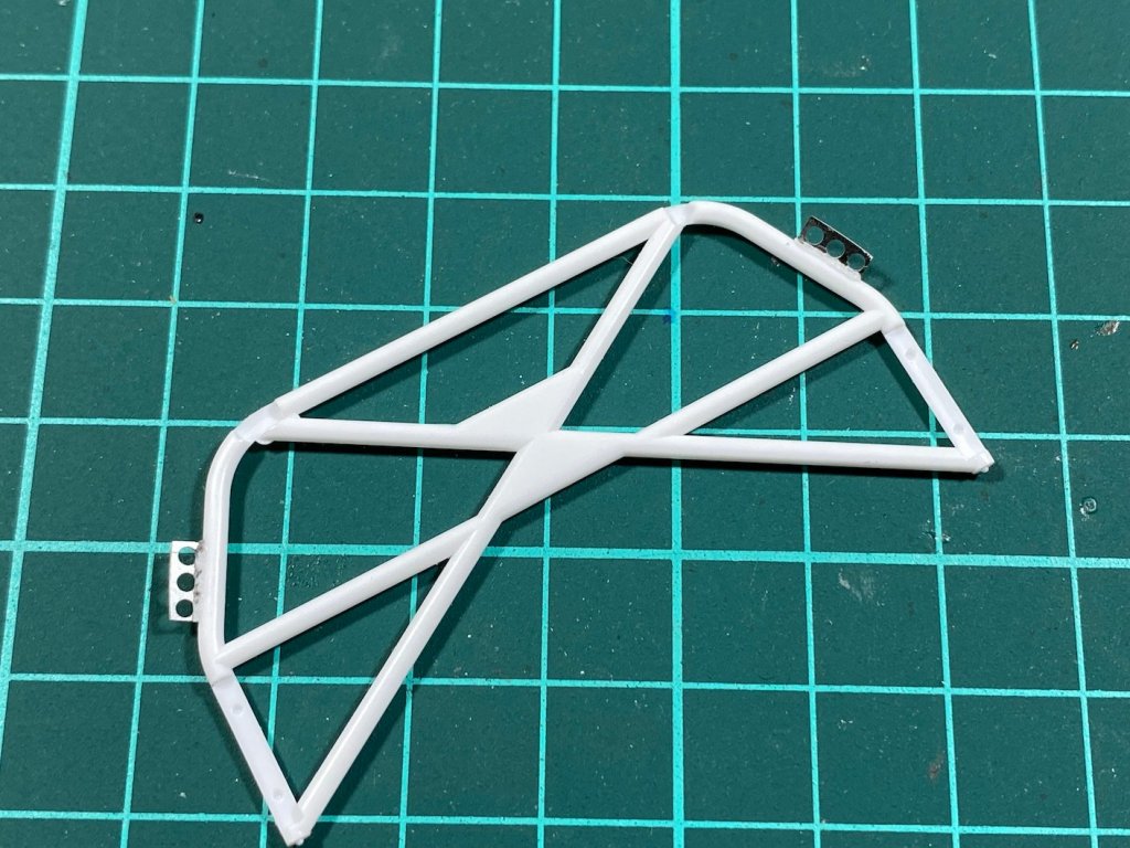

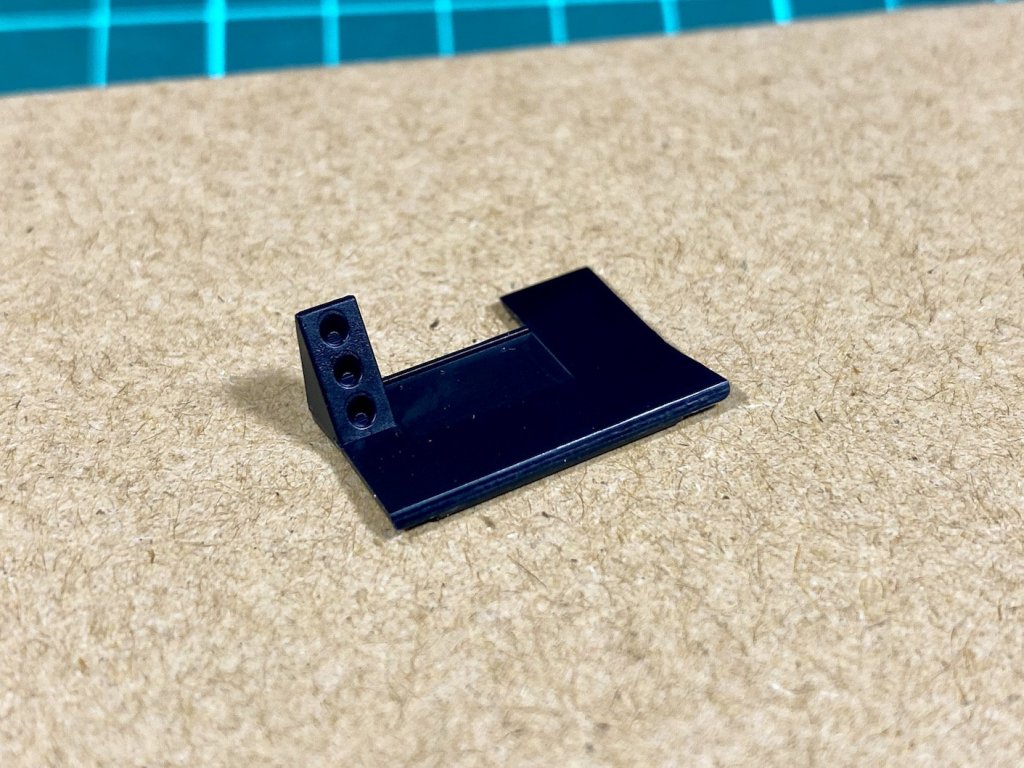

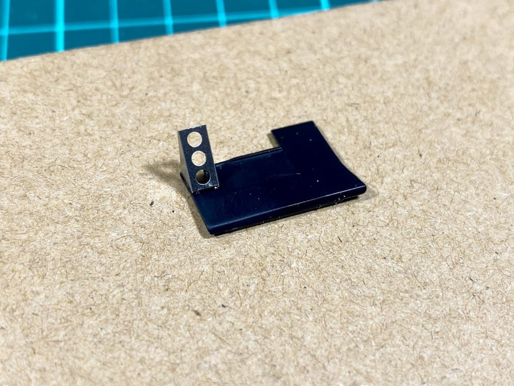

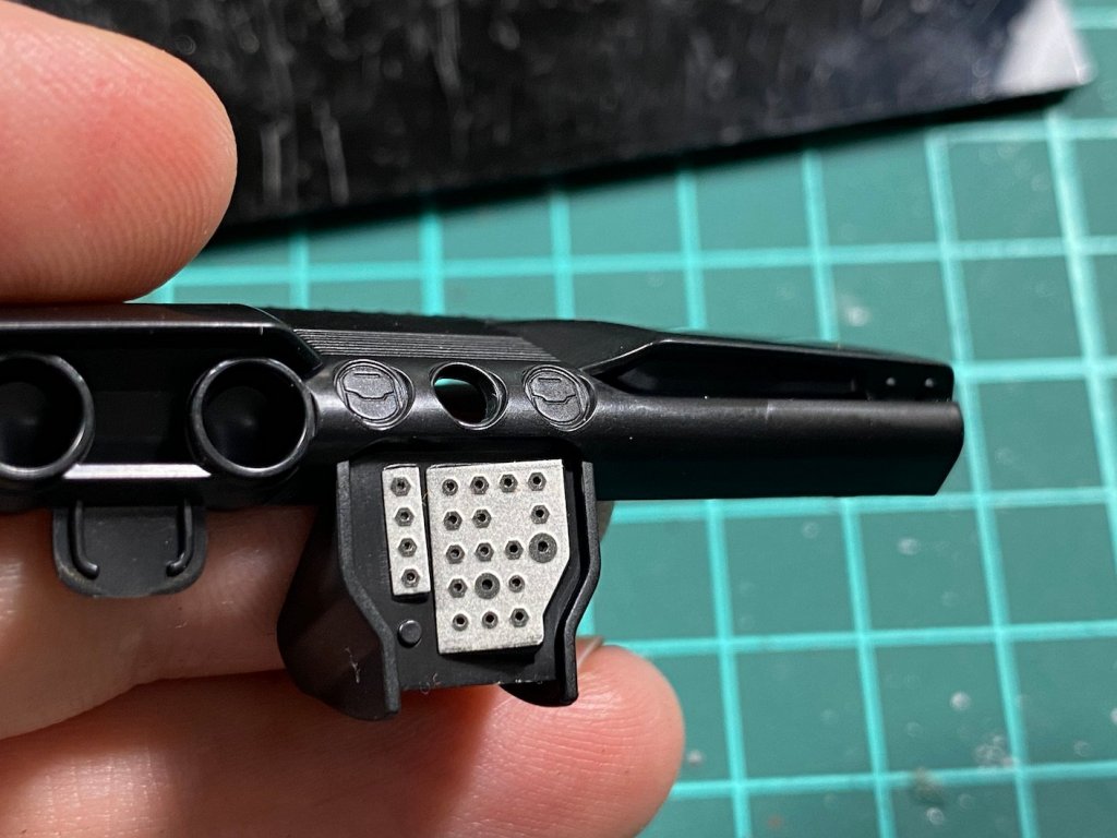

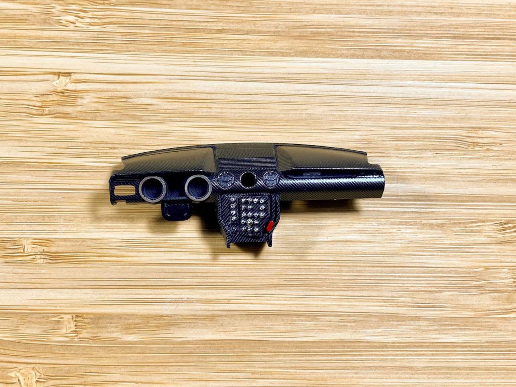

Популярный пост Andrey Labuzov 6544 Опубликовано 1 Jun 2021, 06:32:00 Автор Популярный пост Жалоба Поделиться Опубликовано 1 Jun 2021, 06:32:00 Забыл показать кое-какие мелкие подготовительные работы по салону. На травление были заменены усилители каркаса (тут же сделал имитацию сварного шва из тянутого литника), площадка для ноги и панель для кнопок и тумблеров на торпеде. В принципе, панель можно было и не менять, но из коробки имитация переключателей была просто мелкими цилиндриками, а на травлёной панели даны шестигранные гнёзда под переключатели. Потому решил заменить. Тут, кстати нюанс - ножки тумблеров, которые ХД даёт в комплекте допов, по диаметру больше отверстий и, соответственно, не влезают в них. Как и в травлёные гайки, которые даны отдельными элементами. Сначала была мысль рассверлить это всё, но потом решил, что слишком много возни и просто пооткусывал ножки у тумблеров. Кто будет использовать допы от ХД, имейте это ввиду. 17 Ссылка на сообщение Поделиться на другие сайты
boxer 1034 Опубликовано 1 Jun 2021, 08:22:47 Жалоба Поделиться Опубликовано 1 Jun 2021, 08:22:47 Сварной шов очень натурально вышел! Ссылка на сообщение Поделиться на другие сайты
Andrey Labuzov 6544 Опубликовано 1 Jun 2021, 09:35:26 Автор Жалоба Поделиться Опубликовано 1 Jun 2021, 09:35:26 1 час назад, boxer сказал: Сварной шов очень натурально вышел! Спасибо. Да, вроде, неплохо вышло, хотя, на мой взгляд, слегка жирноват. Ссылка на сообщение Поделиться на другие сайты
Heil_Max 2395 Опубликовано 1 Jun 2021, 10:27:43 Жалоба Поделиться Опубликовано 1 Jun 2021, 10:27:43 51 минуту назад, Andrey Labuzov сказал: слегка жирноват На совесть приварил! Каркас спасает жизни. Ссылка на сообщение Поделиться на другие сайты

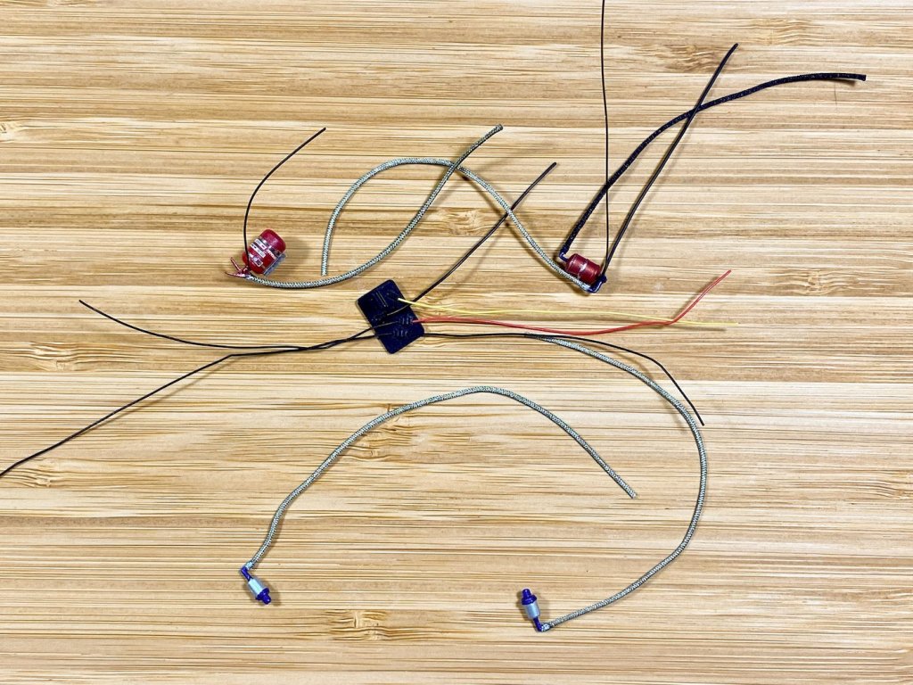

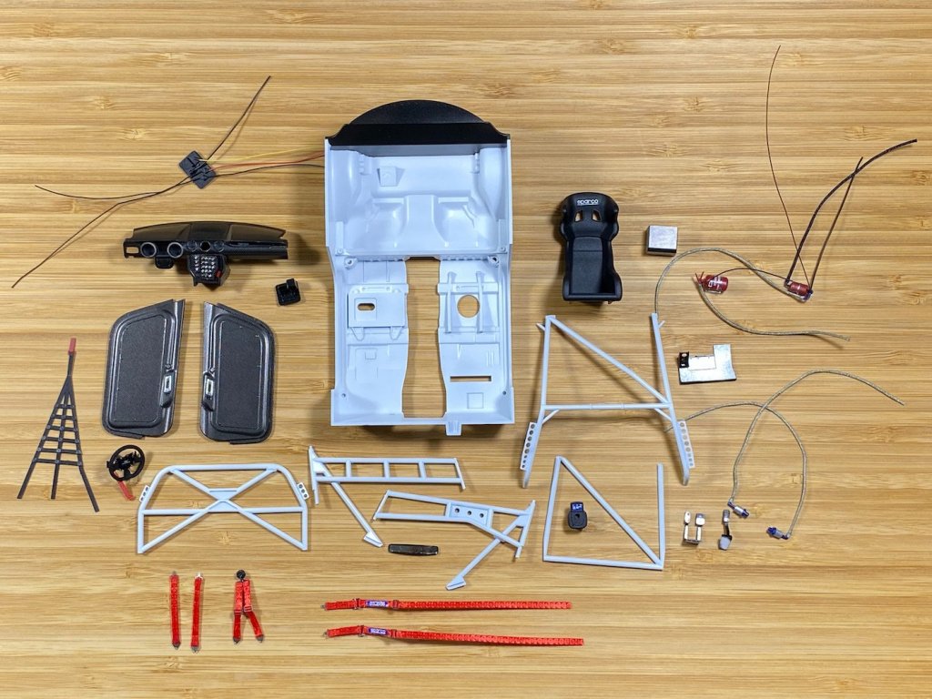

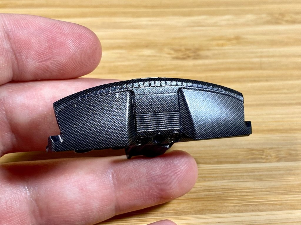

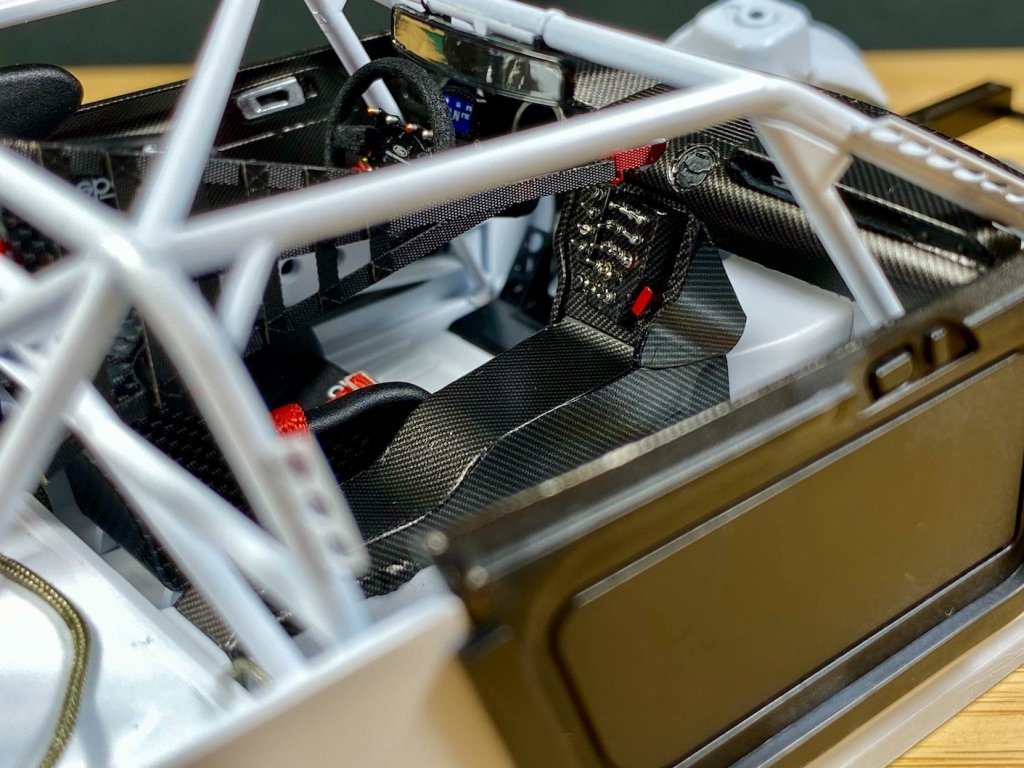

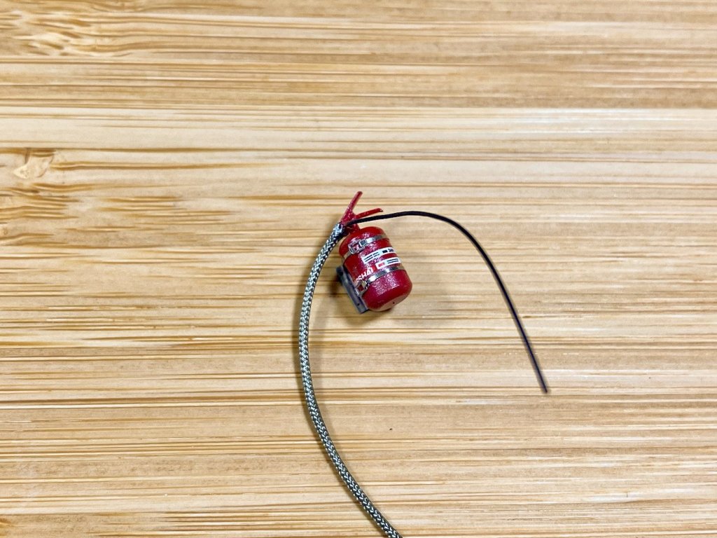

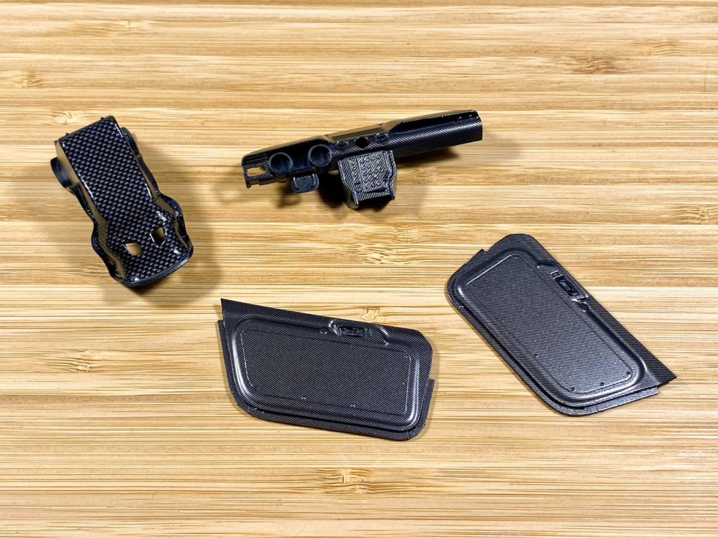

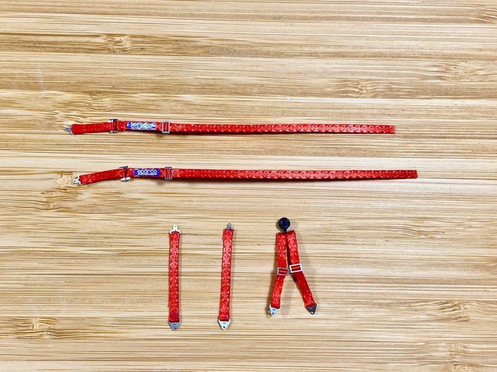

Популярный пост Andrey Labuzov 6544 Опубликовано 4 Jun 2021, 10:48:57 Автор Популярный пост Жалоба Поделиться Опубликовано 4 Jun 2021, 10:48:57 Как и в предыдущем этапе, утекание времени ощущается почти физически. Но, сейчас я твёрдо намерен успеть доделать. Правда, оставшейся недели катастрофически мало для реализации всех планов, поэтому от света в этой модели, скорее всего, придётся отказаться, к сожалению. Оставлю эти извращения на следующий этап )) А пока, подготовил все детали салона к сборке. Так, вроде, кажется, что их совсем мало, но времени на них я потратил довольно много из-за всякого карбона, травла, ремней и прочего. 21 Ссылка на сообщение Поделиться на другие сайты

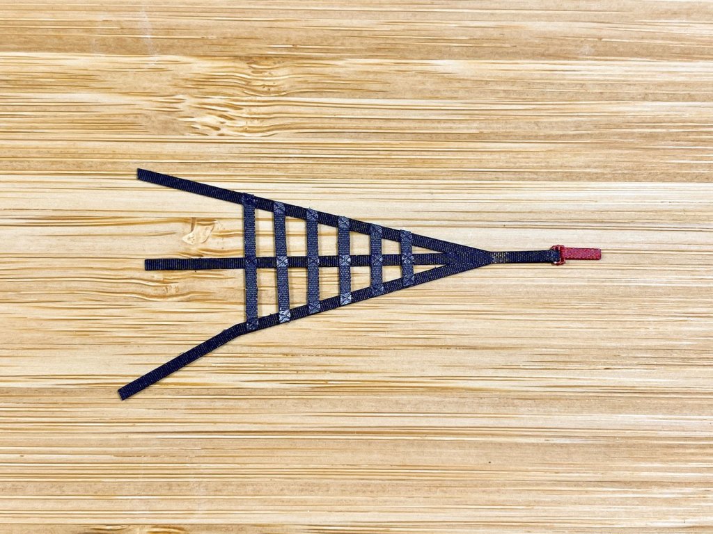

БОРЯН 1179 Опубликовано 4 Jun 2021, 11:41:45 Жалоба Поделиться Опубликовано 4 Jun 2021, 11:41:45 А можно поподробнее , про "ванту" вот эту! Из чего, и как имитировались швы? 52 минуты назад, Andrey Labuzov сказал: Ссылка на сообщение Поделиться на другие сайты
John Wick 4089 Опубликовано 4 Jun 2021, 11:43:14 Жалоба Поделиться Опубликовано 4 Jun 2021, 11:43:14 53 minutes ago, Andrey Labuzov said: Андрей, эта сетка травленая или сам «сшил»? Ссылка на сообщение Поделиться на другие сайты
Andrey Labuzov 6544 Опубликовано 4 Jun 2021, 14:40:43 Автор Жалоба Поделиться Опубликовано 4 Jun 2021, 14:40:43 2 часа назад, John Wick сказал: Андрей, эта сетка травленая или сам «сшил»? Травлёная, конечно. Но, смотрится неплохо, вроде. Ссылка на сообщение Поделиться на другие сайты

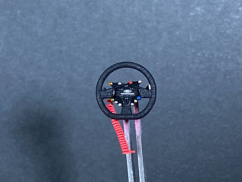

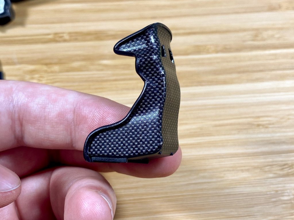

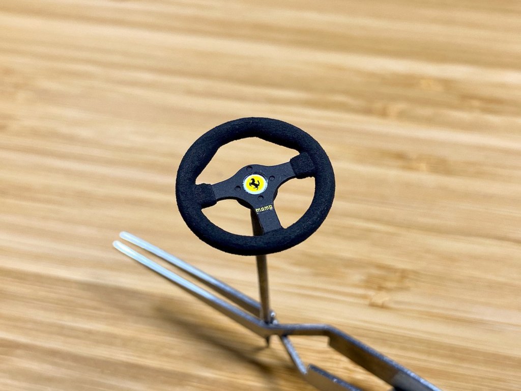

cuba_13 3601 Опубликовано 4 Jun 2021, 18:31:41 Жалоба Поделиться Опубликовано 4 Jun 2021, 18:31:41 @Andrey Labuzov Андрей, как алькантара на руле делалась? Ссылка на сообщение Поделиться на другие сайты
Andrey Labuzov 6544 Опубликовано 4 Jun 2021, 18:49:56 Автор Жалоба Поделиться Опубликовано 4 Jun 2021, 18:49:56 16 минут назад, cuba_13 сказал: @Andrey Labuzov Андрей, как алькантара на руле делалась? Да так же, как я всегда её делаю - чёрная краска, ликвитейп, микробалунсы от АК, матовый чёрный. На Феррари в 12 масштабе так же делал Ссылка на сообщение Поделиться на другие сайты

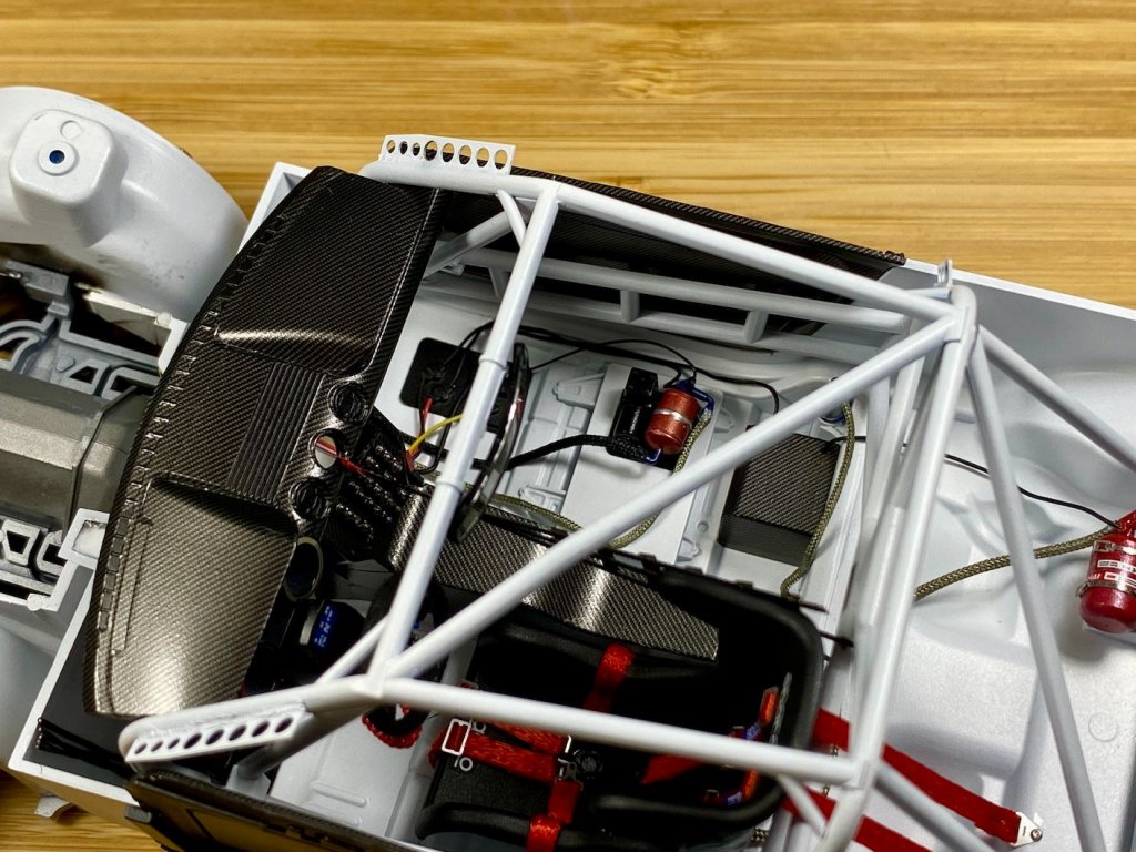

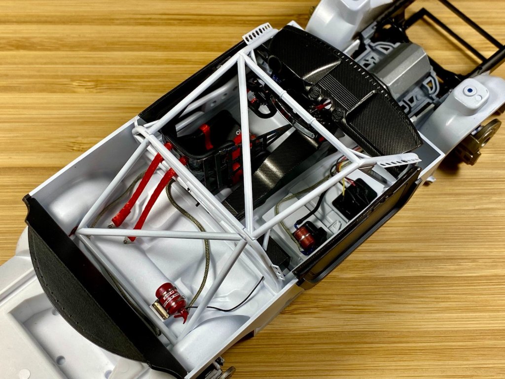

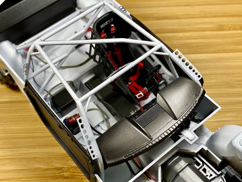

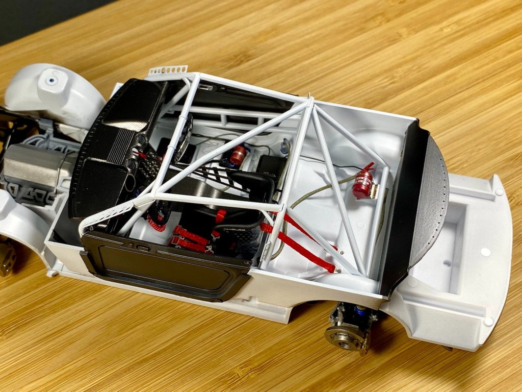

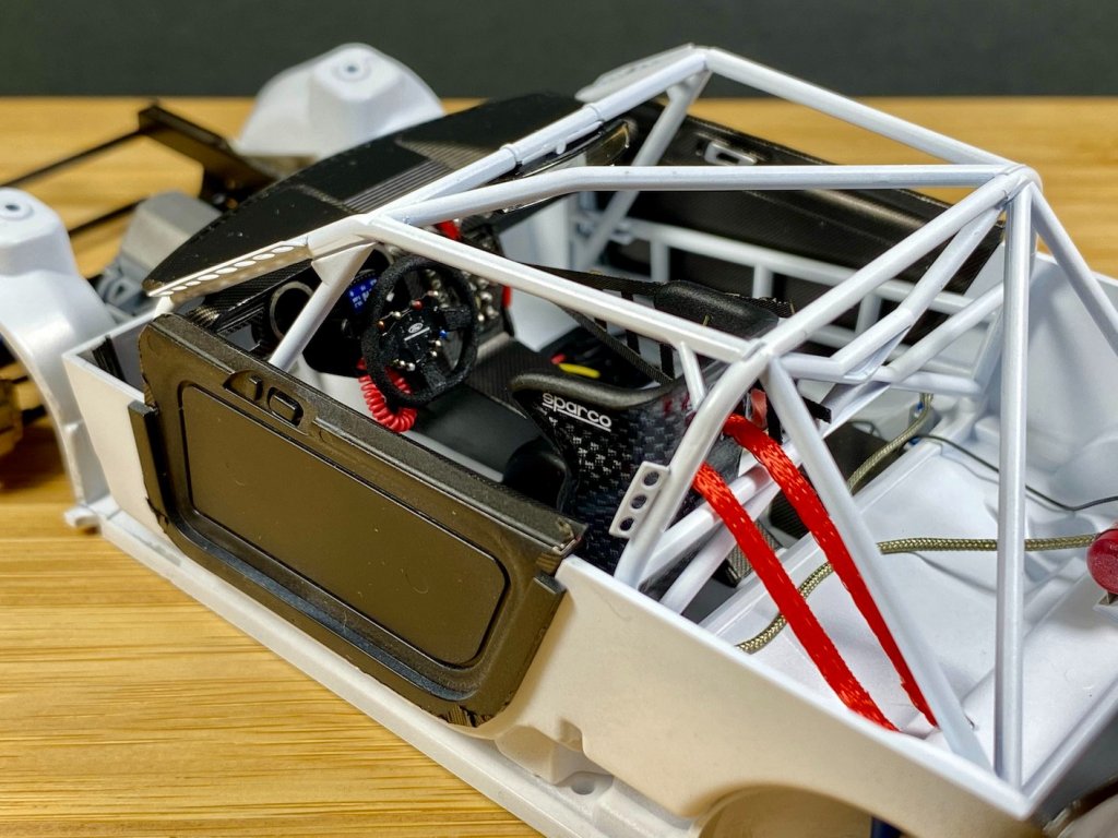

Популярный пост Andrey Labuzov 6544 Опубликовано 6 Jun 2021, 19:39:06 Автор Популярный пост Жалоба Поделиться Опубликовано 6 Jun 2021, 19:39:06 Сегодня утром закончил салон. Из того, что хотелось сделать плане детализации, много чем пришлось пожертвовать, но, с другой стороны, у многих таких Мустангов салон вполне аскетичный. Само собой, не обошлось без косяков, но, в целом, вполне сносно получилось. 22 Ссылка на сообщение Поделиться на другие сайты
nick932 2 Опубликовано 6 Jun 2021, 22:02:04 Жалоба Поделиться Опубликовано 6 Jun 2021, 22:02:04 Приветствую Андрей !!! Я только собираю фотки салона, готовлюсь к детализации :) Электрифицировать Мустанг собираешься ? Ссылка на сообщение Поделиться на другие сайты
PETERSON 10116 Опубликовано 6 Jun 2021, 22:36:16 Жалоба Поделиться Опубликовано 6 Jun 2021, 22:36:16 32 минуты назад, nick932 сказал: Электрифицировать Мустанг собираешься ? Андрей писал выше, что не будет. В 04.06.2021 в 13:48, Andrey Labuzov сказал: оставшейся недели катастрофически мало для реализации всех планов, поэтому от света в этой модели, скорее всего, придётся отказаться, к сожалению. Ссылка на сообщение Поделиться на другие сайты
cuba_13 3601 Опубликовано 7 Jun 2021, 15:48:08 Жалоба Поделиться Опубликовано 7 Jun 2021, 15:48:08 20 часов назад, Andrey Labuzov сказал: Само собой, не обошлось без косяков Расскажи про них! Чтобы потом на те же грабли не наступать. Ссылка на сообщение Поделиться на другие сайты

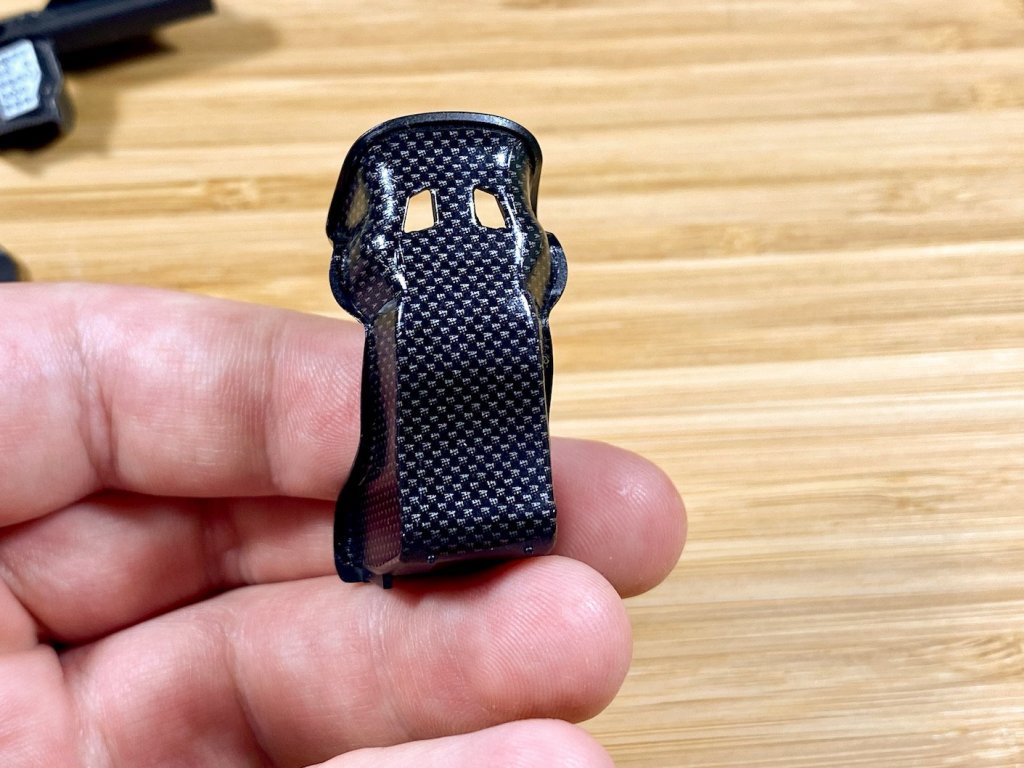

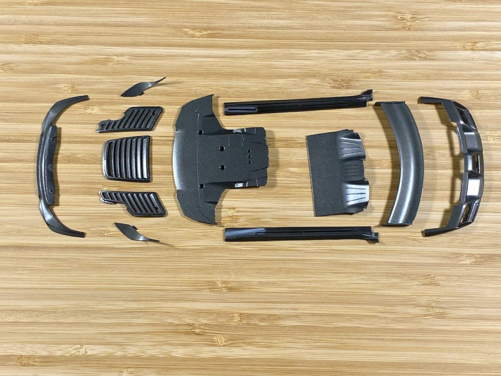

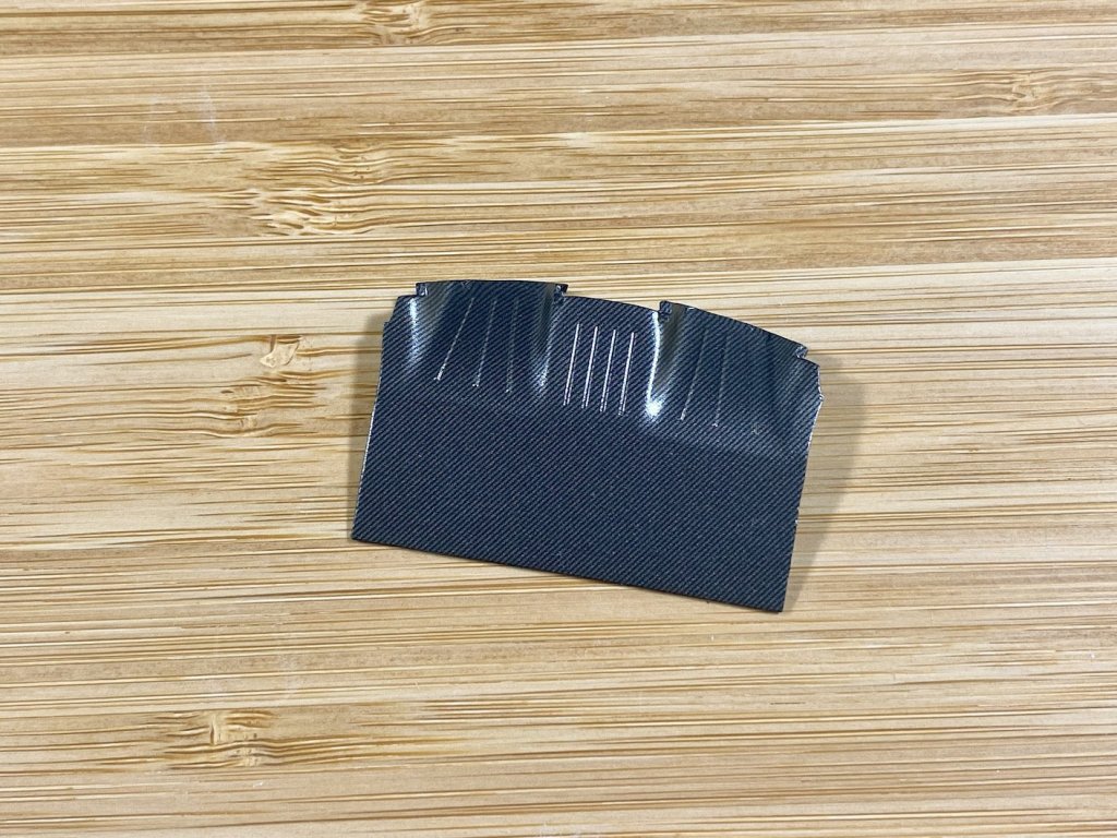

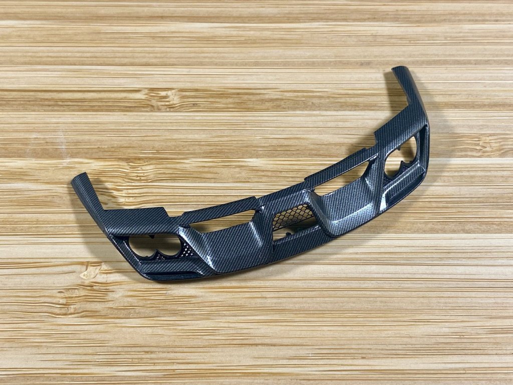

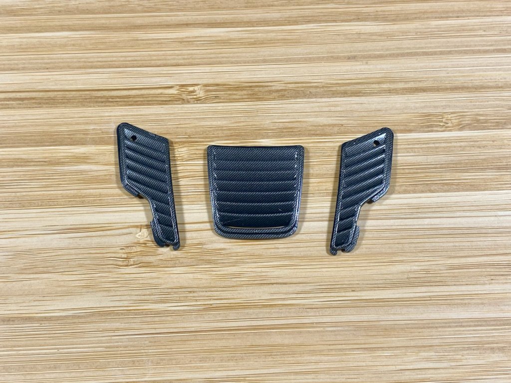

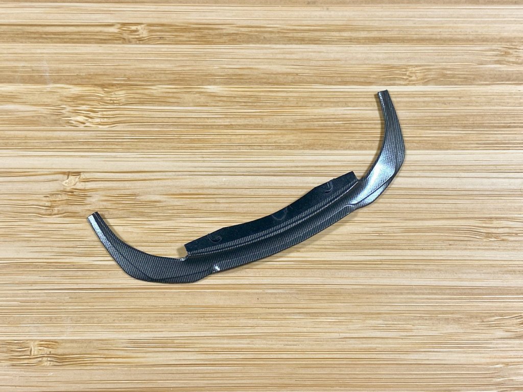

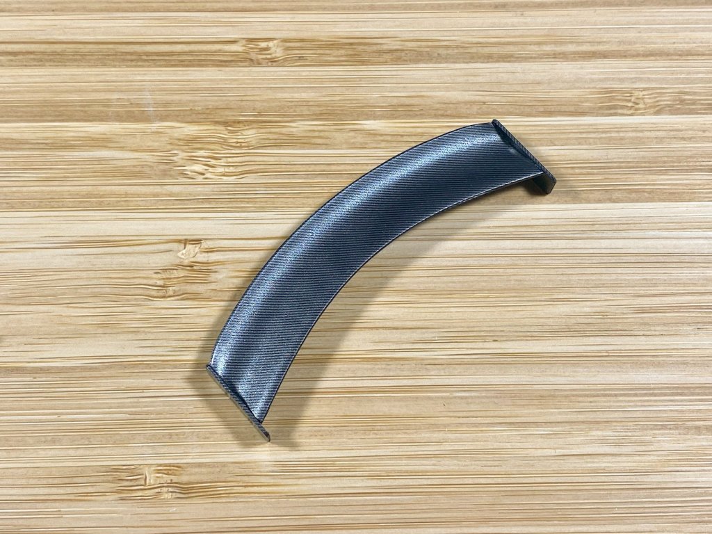

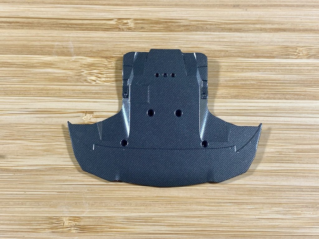

Популярный пост Andrey Labuzov 6544 Опубликовано 11 Jun 2021, 08:41:42 Автор Популярный пост Жалоба Поделиться Опубликовано 11 Jun 2021, 08:41:42 (изменено) Небольшое обновление... небольшое в плане прогресса, но времени на это было потрачено - несколько полноценных вечеров. Разумеется, речь идёт о моём любимом карбоне На этот раз закарбонил все оставшиеся элементы экстерьера. К выставке я, конечно, его не успел сделать, но в сроки этапа, похоже, укладываюсь )) Изменено 11 Jun 2021, 08:42:35 пользователем Andrey Labuzov 18 Ссылка на сообщение Поделиться на другие сайты
Николай_ 5854 Опубликовано 11 Jun 2021, 08:50:06 Жалоба Поделиться Опубликовано 11 Jun 2021, 08:50:06 (изменено) Закарбонисто! Карбон мастера боится. Наклеил карбон — наливай бурбон! Не клей карбон другому, пусть сам его клеит. Ну и пр. Изменено 11 Jun 2021, 08:50:32 пользователем Николай_ 2 Ссылка на сообщение Поделиться на другие сайты

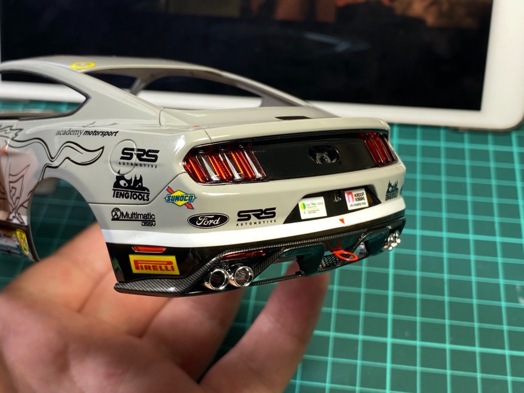

Популярный пост Andrey Labuzov 6544 Опубликовано 21 Jun 2021, 22:44:31 Автор Популярный пост Жалоба Поделиться Опубликовано 21 Jun 2021, 22:44:31 Времени остаётся всего ничего, поэтому сборка основного проекта идёт полным ходом. Сегодня подсобрал, так сказать, корму. 23 Ссылка на сообщение Поделиться на другие сайты
Tolibass 7403 Опубликовано 22 Jun 2021, 07:36:24 Жалоба Поделиться Опубликовано 22 Jun 2021, 07:36:24 Ссылка на сообщение Поделиться на другие сайты
boxer 1034 Опубликовано 22 Jun 2021, 08:29:06 Жалоба Поделиться Опубликовано 22 Jun 2021, 08:29:06 Ох и хороша корма! Ссылка на сообщение Поделиться на другие сайты
yura1961 3913 Опубликовано 22 Jun 2021, 09:24:49 Жалоба Поделиться Опубликовано 22 Jun 2021, 09:24:49 Красиво! Ссылка на сообщение Поделиться на другие сайты
