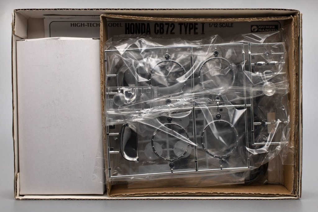

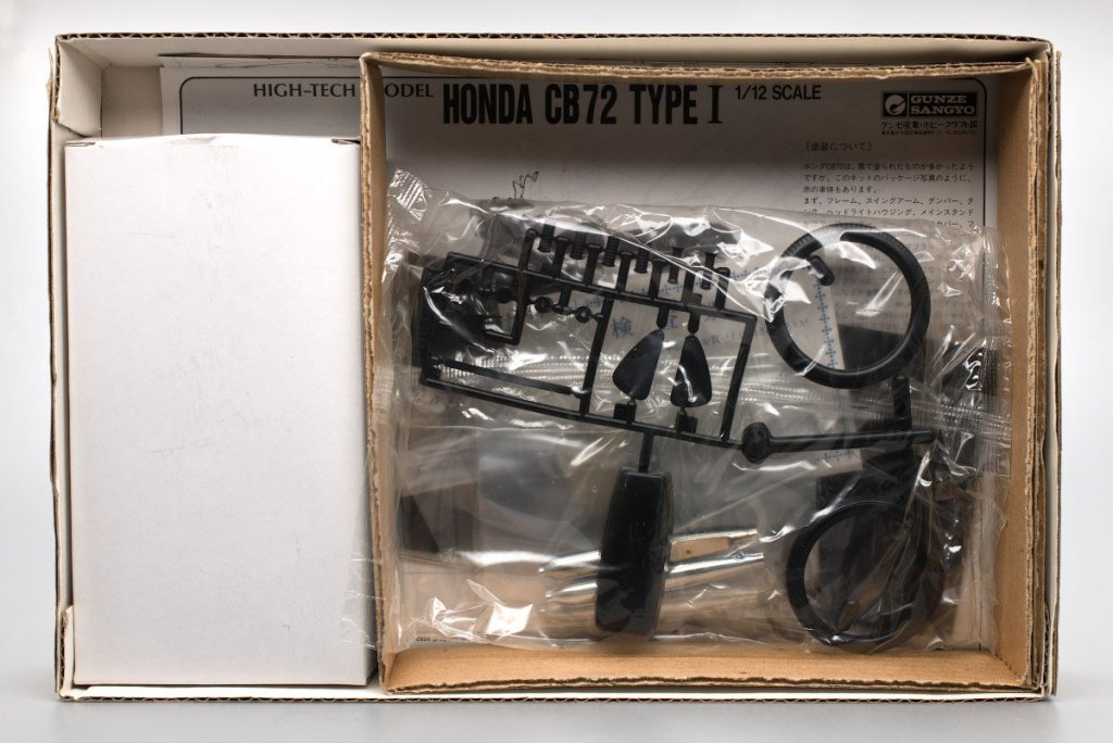

Популярный пост Николай_ 5853 Опубликовано 17 Jan 2022, 16:09:02 Популярный пост Жалоба Поделиться Опубликовано 17 Jan 2022, 16:09:02 (изменено) Ну, граждане алкоголики, хулиганы, тунеядцы моделисты и, всё еще им сочувствующие, не пора ли нам выйти из сумрака и не замутить, что-нибудь из ряда вон раритетное? Думаю пора! По прошествии каких-то трех с небольшим месяцев, японская лодка мужественно пересекла Японское море и пристала в порту славного города Владивостока. Смелому моряку отбили намерзшие сопли и отобрали из окоченевших негнущихся рук драгоценную коробку, которую подхватил стремительный лайнер и, пролетев туда (Владивосток-Москва), затем немного обратно (Москва-Челябинск) приземлился в нашей перди. Еще немного усилий курьера и вот — я счастливый обладатель новогоднего подарка себе любимому! Упаковано просто отлично (сверху тоже лежал лист пенопласта)! Унутре — всякое! Успел нахватить по адекватным еще ценам, теперь там всё. Нюхал, гладил, трогал... Открыл все, осмотрел на предмет отсутствия и прочего изъяна, вроде все целое. пахнет как-то не по-нашему... Японский воздух, понимать надо! Товарищей Rikuo отложил сразу подальше, до них надо дорасти. Выбирал между Meguro, Tohatsu и Хондой. Выбор пал на Хонду, ибо в тех заморочки с хромом, есть мысли на этот счет, но потом. Итак — Honda CB72. Аббревиатура CB происходит от японского «C»LU«B»MAN RACE, который проходил с 1958 года в Сузуке, собственной гоночной трассе Honda. (C обозначает тип, B — спортивную версию). В США он назывался CB 72 Hawk (Википедия). Этот прекрасно спроектированный мотоцикл является олицетворением классической Honda. Основанный на первом мотоцикле этой компании, 250-кубовом C70 1957 года — C72 появился в 1960 году. Элементы C72 остались такими же, как и у предыдущего C70, включая раму из штампованной стали, вилки, маятник и задний кожух цепи. Базовая компоновка двигателя также была сохранена, но была принята система смазки с мокрым картером, а сцепление было перенесено с коленчатого вала на главный вал коробки передач. Выдавая 24 л.с. при 9000 об/мин, имея массу всего 153 кг, CB72 обладал отличной удельной мощностью, что наделяло его характеристиками, бросающими вызов многим британским 500-кубовым мотоциклам. Обладая двигателем с верхним расположением распределительного вала, электрическим стартером, тахометром и тормозами с двумя ведущими колодками, CB72 не имел себе равных среди своих конкурентов. Действительно, такие характеристики (кроме электро-стартера) всего несколько лет назад были бы уделом исключительно экзотических гоночных машин. Сегодня CB72 — одна из самых желанных моделей ранней японской классики. Внутри коробочка с металлическими деталями и литники: И еще виниловые литники: На дне фоторавление, болтики, глушители, проволока для спиц и прочего, инструкция. Факультативно (почти тайком) будет делаться тоже Хонда, разноцветная и спортивная RC213V, чисто из любопытства, вдруг что получится. Как показала практика, в перерывах между сушкой одних деталей, вполне себе можно обтачивать и покрывать матом краской другие. Изменено 17 Jan 2022, 16:12:38 пользователем Николай_ 22 Ссылка на сообщение Поделиться на другие сайты

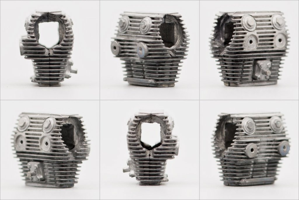

Николай_ 5853 Опубликовано 18 Jan 2022, 16:05:07 Автор Жалоба Поделиться Опубликовано 18 Jan 2022, 16:05:07 У меня, господа гусары, все еще не лежит! А вот мои цилиндры со щелью и она мне не нравится... Был бы тут шов, я бы, наверное, не стал бы, а то ведь щель, а это совсем другое, ящетаю... Наверное, созрею к покраске металлических частей этого набора, но пока не факт. 2 Ссылка на сообщение Поделиться на другие сайты

John Wick 4080 Опубликовано 18 Jan 2022, 16:08:17 Жалоба Поделиться Опубликовано 18 Jan 2022, 16:08:17 2 minutes ago, Николай_ said: А вот мои цилиндры со щелью и она мне не нравится Спаять и шов заделается припоем. 1 Ссылка на сообщение Поделиться на другие сайты
oleglorenz 3086 Опубликовано 18 Jan 2022, 16:13:11 Жалоба Поделиться Опубликовано 18 Jan 2022, 16:13:11 ну не знаю, вроде легкая деталь для воспроизведения в три дэ 🎲 Нужно всего лишь ̷о̷т̷п̷р̷а̷в̷и̷т̷ь̷ ̷с̷м̷с̷ сфоткать 2 вида (тут лучше 4) (только не камерой рыбий глаз) и габаритные размеры Ссылка на сообщение Поделиться на другие сайты
Tolibass 7403 Опубликовано 18 Jan 2022, 16:17:57 Жалоба Поделиться Опубликовано 18 Jan 2022, 16:17:57 @Николай_ А если соединение притереть на 3000 на стекле через воду, то соединение может получиться очень даже чёткое, а рёбрышки потом подровнять той же 3000 только на пластинке. 3 Ссылка на сообщение Поделиться на другие сайты
Andrey Labuzov 6544 Опубликовано 18 Jan 2022, 16:19:21 Жалоба Поделиться Опубликовано 18 Jan 2022, 16:19:21 10 минут назад, John Wick сказал: Спаять и шов заделается припоем. С пайкой такого металла всё не так просто, как кажется. Хотя, может это я паять просто не умею )) Ссылка на сообщение Поделиться на другие сайты

Популярный пост Николай_ 5853 Опубликовано 19 Jan 2022, 03:32:43 Автор Популярный пост Жалоба Поделиться Опубликовано 19 Jan 2022, 03:32:43 Доброе утро, страна! Всем большое спасибо за участие и советы, победил Анатолий, стекло и 2500 с водой. Фото, как водится, не передает запахи всю правду, но теперь торцы ребер двух половинок сошлись гораздо лучше и щель приняла приличный вид. Еще немного шкурочки и, думаю, будет вполне норм. 14 Ссылка на сообщение Поделиться на другие сайты
