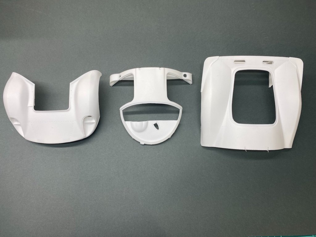

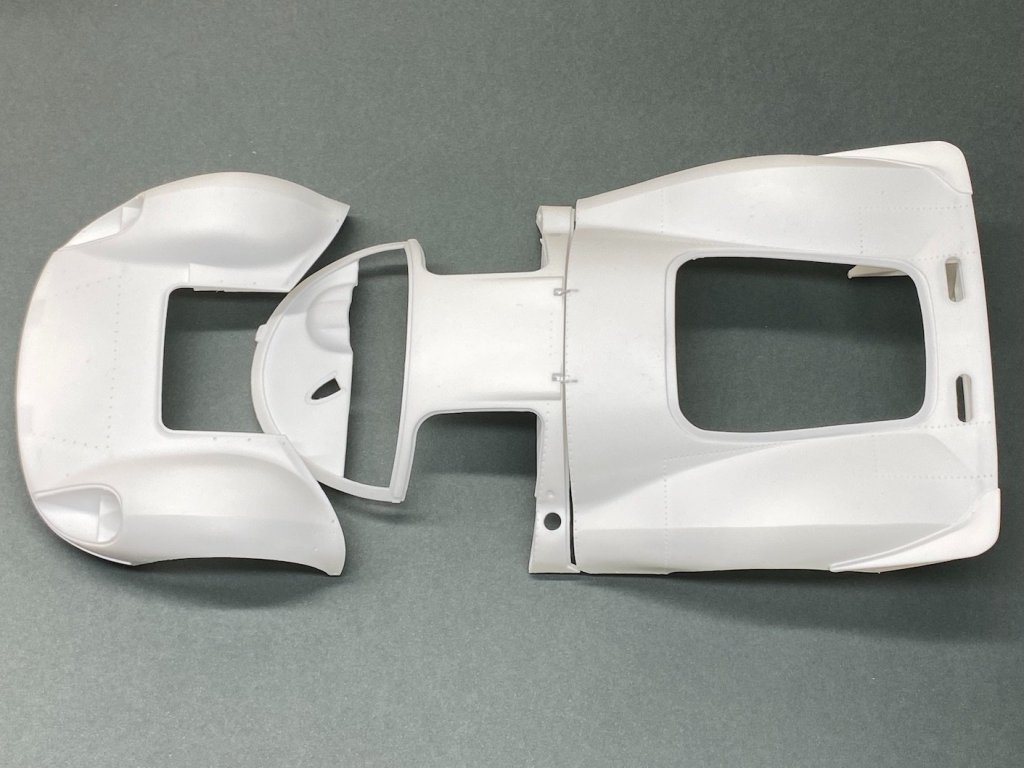

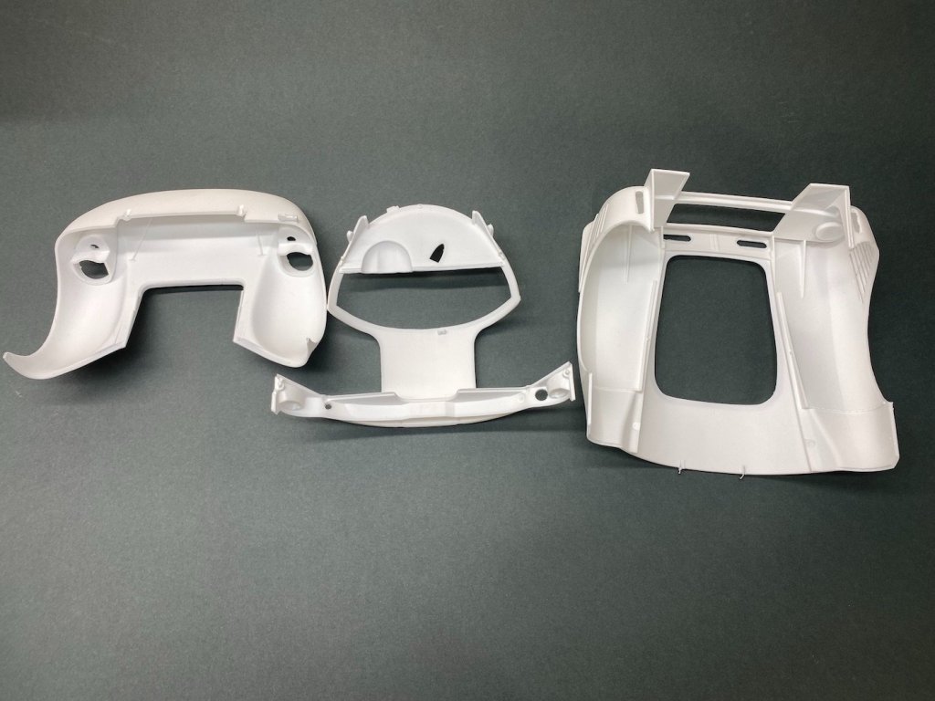

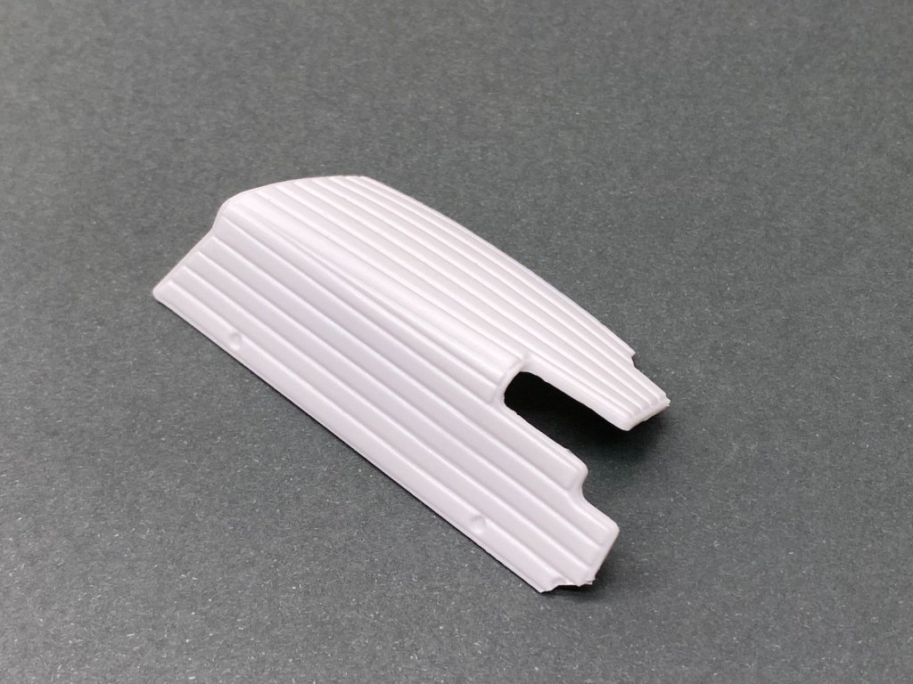

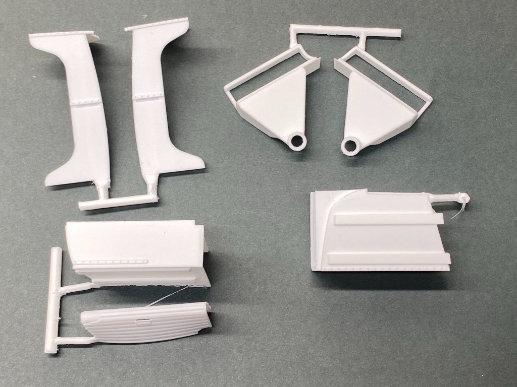

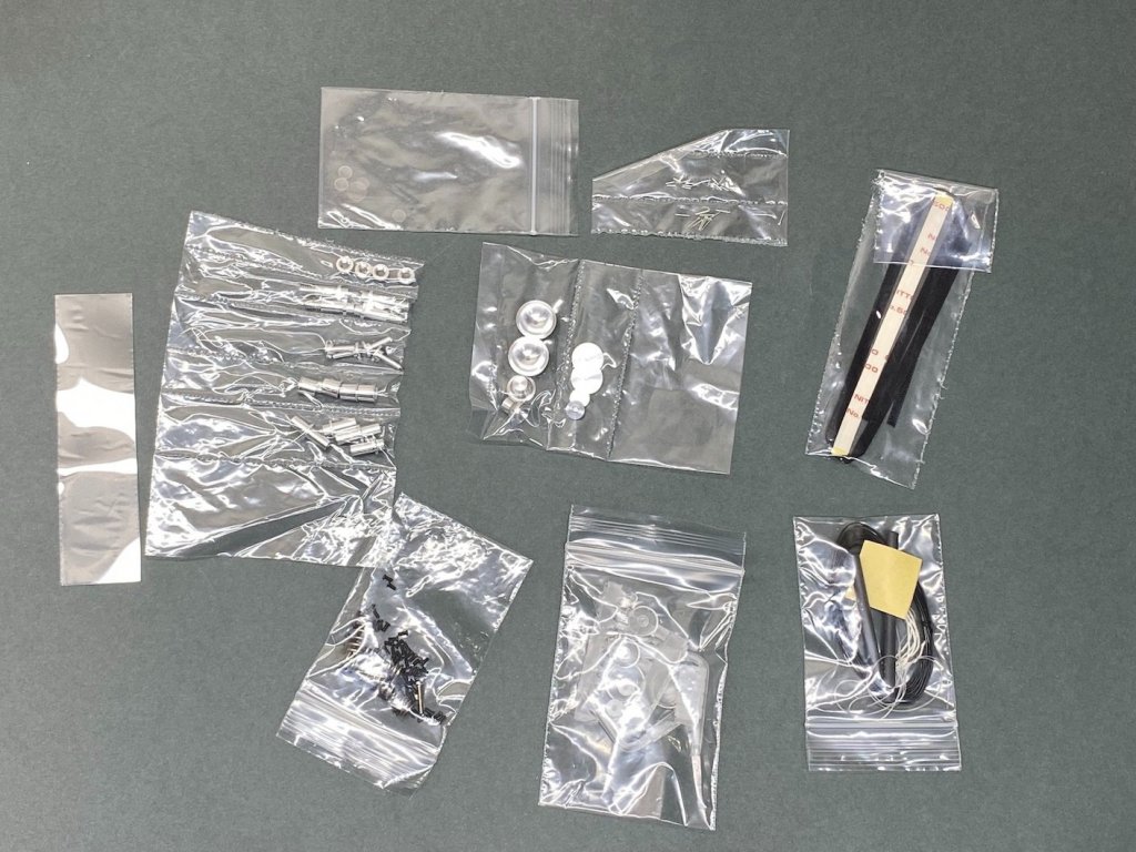

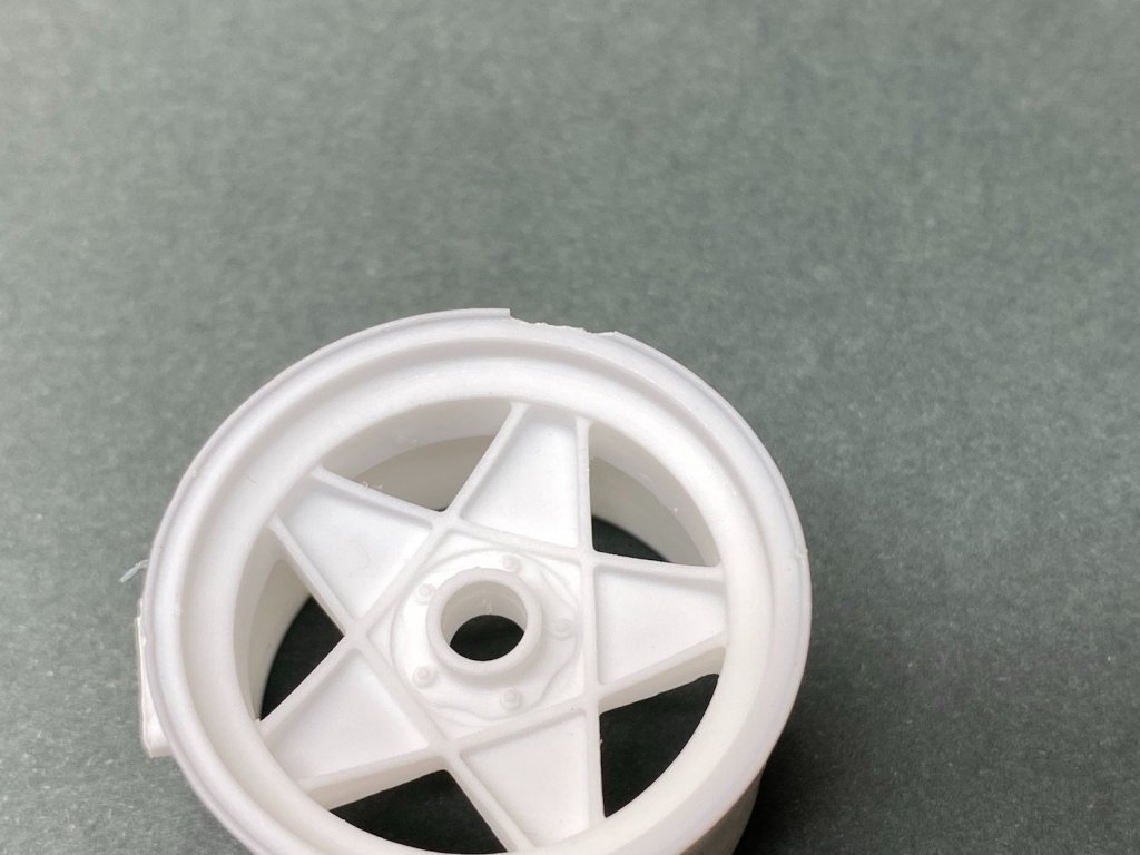

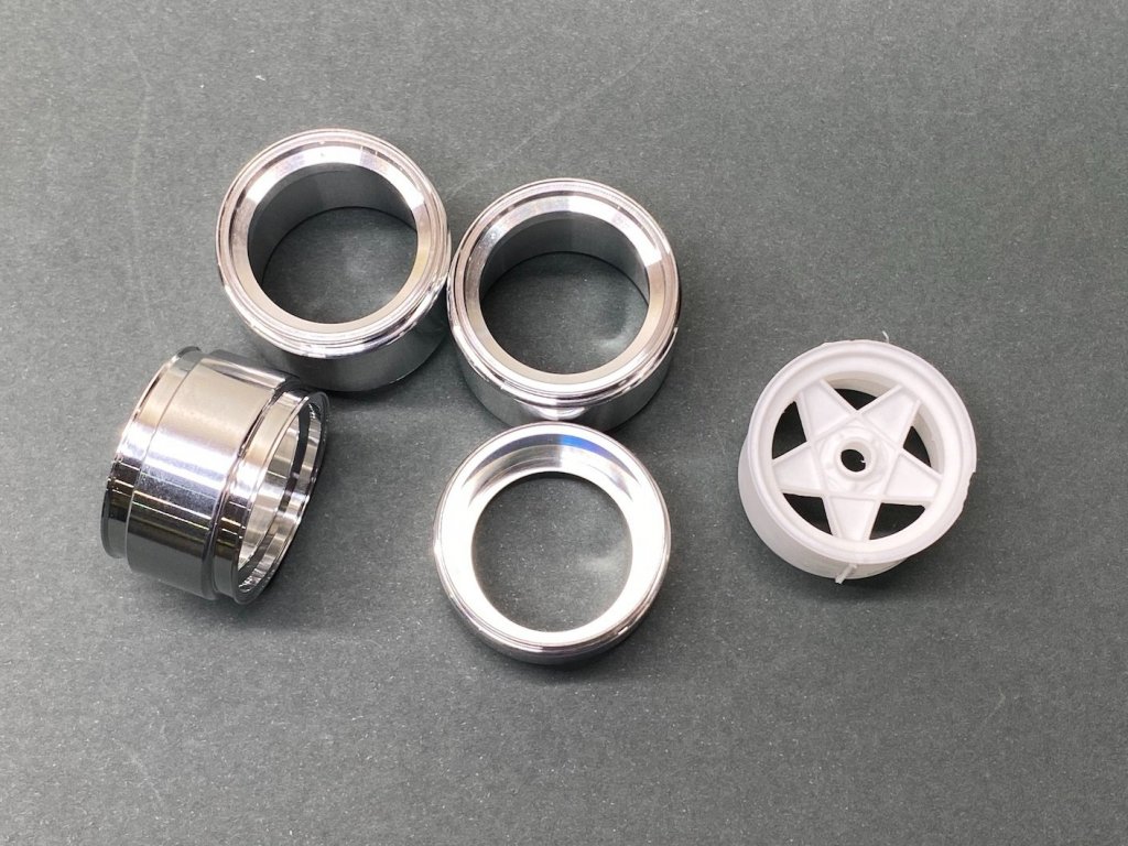

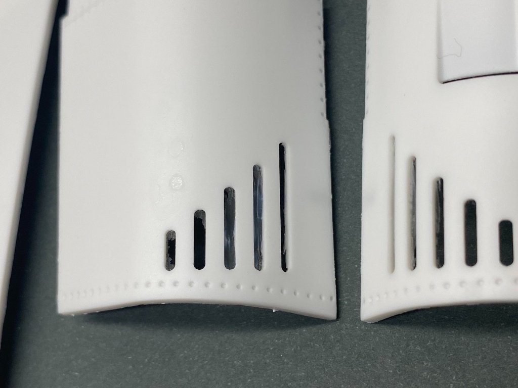

Популярный пост Andrey Labuzov 6544 Опубликовано 6 Dec 2022, 14:57:48 Популярный пост Жалоба Поделиться Опубликовано 6 Dec 2022, 14:57:48 (изменено) Пока все местные моделисты отчаянно сражаются в конкурсе Поршей (была шальная мысль вписаться, но я протрезвел и отказался от неё), я решил вернуться в публичный моделизм с очередным проектиком от MFH Но, на этот раз, это будет не Формула, а вполне себе Лемановская повозка - Ferrari 330, что только добавляет загадочности результату ) Ну и, по традиции, небольшой обзор перед сборкой. Коробка... коробка огромная - раза в полтора больше, была у Формул. Но, внешне совершенно такая же. Внутри навалено много всякого Кузов состоит из трёх основных больших деталей из смолы и более мелких, типа дверей, порогов и прочего. Смола, как на последней Формуле, которую я собирал - белая и очень лёгкая, в отличие от той же Альфы. С капотом не всё идеально - одна "петля" немного погнулась. Нужно аккуратно её выпрямить, чтобы не выломать из смолы. Немного странное решение производителя, но ладно... Ещё несколько литников со смоляными деталями Качество литья, традиционно, хорошее. Небольшой плёночный облой не считается ) Похоже, опять придётся сверлить ооочень много отверстий... спасибо, что большая часть в смоле, а не в металле, как в последней Формуле. Большое вакуумное остекление - чистое, прозрачное. Травлишко. Не так много, как в Формулах, да оно и к лучшему )) Шины у MFH, как всегда, великолепны Диски. Четыре фрезерованных и один смоляной для запаски. Смоляной диск погрызла бешеная выдра... Металлические детали с любовью упакованы в картоноплёнку... по опыту знаю, что это бесполезно и всё погнуто в разные стороны )) Пока раздербанивать не стал, покажу подробнее во время сборки. Традиционная кучка разных мелких допов. Тоже пока не стал доставать из упаковки, чтобы не разбежались с концами. Небольшой листик декалей... есть ещё второй, совсем маленький, но он постеснялся фотографироваться ) Инструкция - стандартная для MFH - нихрена не понятно, но очень интересно Пожалуй, традиционно поплачусь как мне будет сложно, потому что никогда ещё такого не строил, да и пойду собирать всё это дело... Изменено 6 Dec 2022, 14:58:41 пользователем Andrey Labuzov 30 Ссылка на сообщение Поделиться на другие сайты

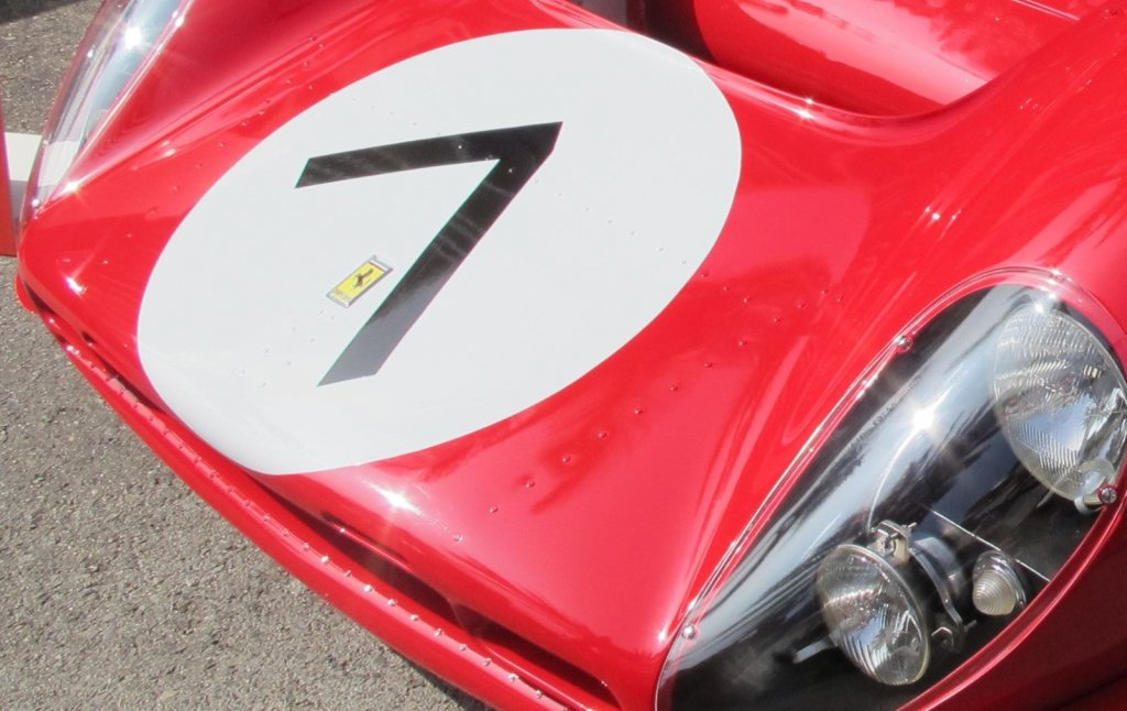

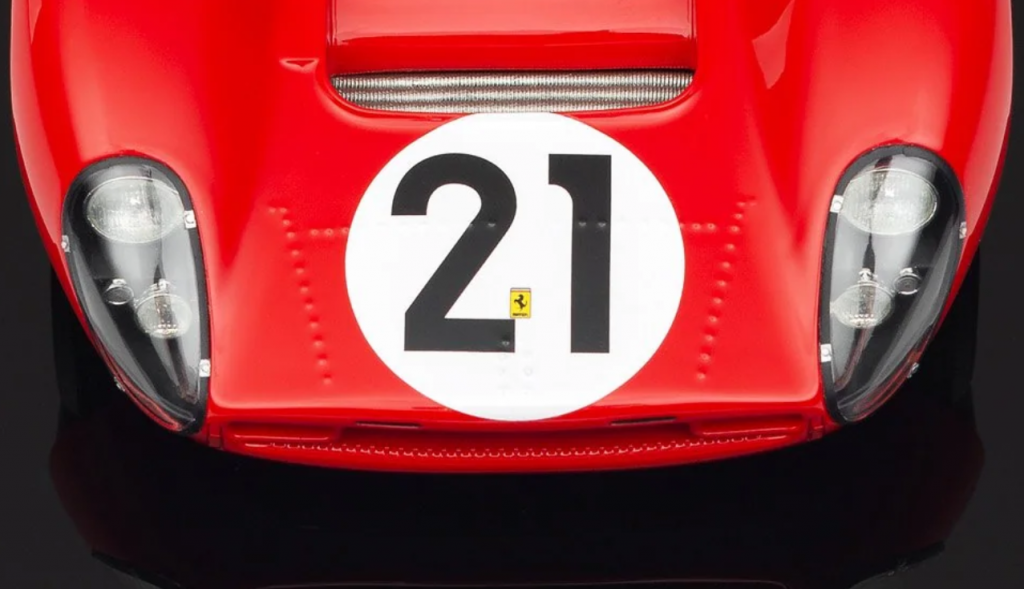

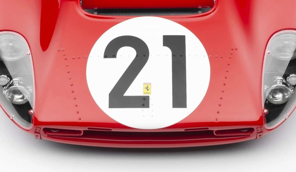

Популярный пост Andrey Labuzov 6544 Опубликовано 6 Feb 2023, 11:45:32 Автор Популярный пост Жалоба Поделиться Опубликовано 6 Feb 2023, 11:45:32 Работа над проектом, конечно, "кипит" Поскольку весь кузов машины утыкан болтиками, а в модели они не предусмотрены, буду всё сверлить и ставить болты от мастерклаба. На днях пытался понять размеры и примерил пару вариантов Слева диаметр 0.7, справа - 0.8 Заклёпки на прототипе выглядят вот так (разглядеть эту мелочёвку непросто ) Сам склоняюсь к варианту 0.8. Кроме того, планирую болтики красить отдельно и ставить уже после полировки, чтобы не протереть их в процессе. Какие мысли, коллеги? ) 5 Ссылка на сообщение Поделиться на другие сайты

Kryptonyte 1280 Опубликовано 6 Feb 2023, 13:23:31 Жалоба Поделиться Опубликовано 6 Feb 2023, 13:23:31 Возьми 0,7 клепку, она более масштабно выглядит + будет слой краски, а может ещё и лака) Ссылка на сообщение Поделиться на другие сайты
Maakc 1724 Опубликовано 6 Feb 2023, 13:37:28 Жалоба Поделиться Опубликовано 6 Feb 2023, 13:37:28 1 час назад, Andrey Labuzov сказал: Какие мысли, коллеги? ) Я бы остановился на 0,7. Как по мне, зрительно ближе к оригиналу. Ссылка на сообщение Поделиться на другие сайты
Andrey Labuzov 6544 Опубликовано 6 Feb 2023, 13:39:58 Автор Жалоба Поделиться Опубликовано 6 Feb 2023, 13:39:58 Хорошо. Прислушаюсь ко мнениям и оставлю заклёпки 0.7 Ссылка на сообщение Поделиться на другие сайты
Sebastian 795 Опубликовано 8 Feb 2023, 11:21:41 Жалоба Поделиться Опубликовано 8 Feb 2023, 11:21:41 В оригинале заклепки то на кузове крашены? Я к тому что там не видно перехода от заклепки к поверхности. Интересно как будет выглядеть если их ставить потом. в 24м я собирался пойти таким-же путем как и ты, ставить потом их. Ссылка на сообщение Поделиться на другие сайты
Andrey Labuzov 6544 Опубликовано 8 Feb 2023, 12:31:00 Автор Жалоба Поделиться Опубликовано 8 Feb 2023, 12:31:00 1 час назад, Sebastian сказал: В оригинале заклепки то на кузове крашены? Я к тому что там не видно перехода от заклепки к поверхности. Интересно как будет выглядеть если их ставить потом. Думаю, да, заклёпки на оригинале крашены на кузове. Но, полагаю, в масштабе это не слишком будет бросаться в глаза. Во всяком случае, это лучше, чем протереть их при полировке. Опять же, меньше вероятности залить эти мелкие головки лаком 1 Ссылка на сообщение Поделиться на другие сайты

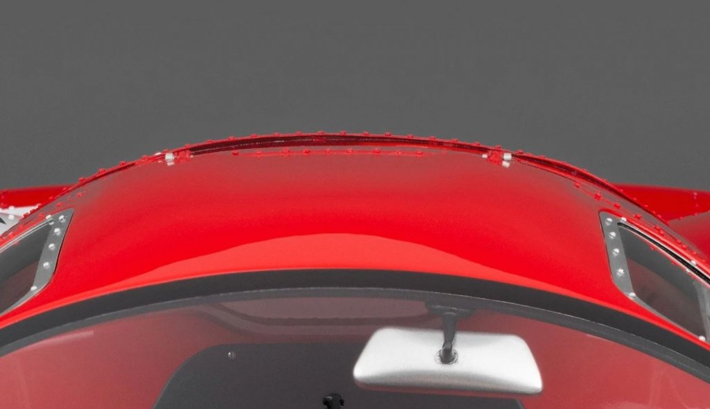

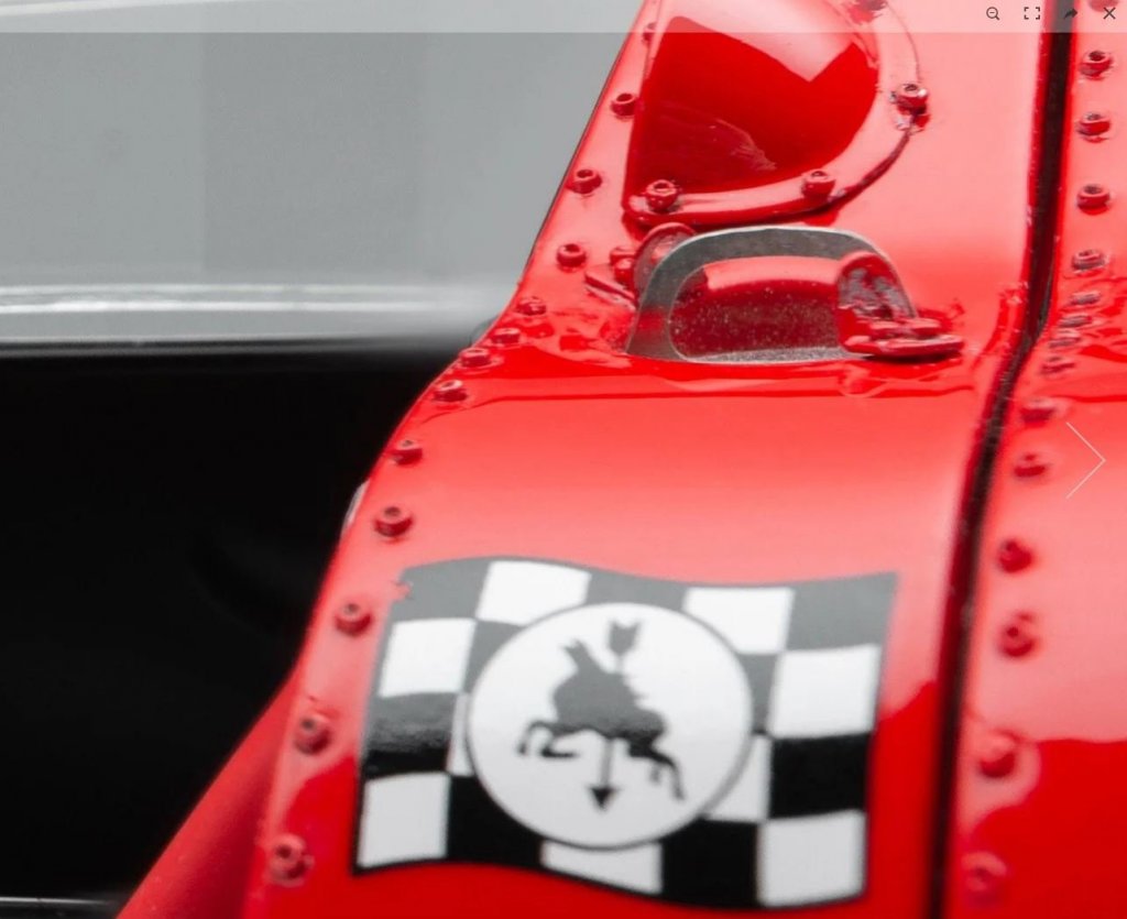

PETERSON 10186 Опубликовано 8 Feb 2023, 14:09:09 Жалоба Поделиться Опубликовано 8 Feb 2023, 14:09:09 2 часа назад, Sebastian сказал: В оригинале заклепки то на кузове крашены? 2 часа назад, Sebastian сказал: Интересно как будет выглядеть если их ставить потом. Вот так, примерно. Масштаб, правда, 1/8. Спойлер Фотки отсюда https://www.amalgamcollection.com/products/ferrari-330-p4-le-mans Интересно, что в 18-м масштабе у них заклёпки уже отлиты вместе с кузовом. Ссылка на сообщение Поделиться на другие сайты
Andrey Labuzov 6544 Опубликовано 8 Feb 2023, 14:31:21 Автор Жалоба Поделиться Опубликовано 8 Feb 2023, 14:31:21 21 минуту назад, PETERSON сказал: Вот так, примерно В целом - нормально, не бесит ) Ссылка на сообщение Поделиться на другие сайты
PETERSON 10186 Опубликовано 8 Feb 2023, 14:32:43 Жалоба Поделиться Опубликовано 8 Feb 2023, 14:32:43 Я тоже так считаю. Если аккуратно вклеить, то смотрится лучше, чем залитые краской клёпки. Валера Маширов на своей Гидре даже в 24-м красил и вклеивал после покраски. http://www.autoinscale.com/?section=article&id=1467 1 Ссылка на сообщение Поделиться на другие сайты

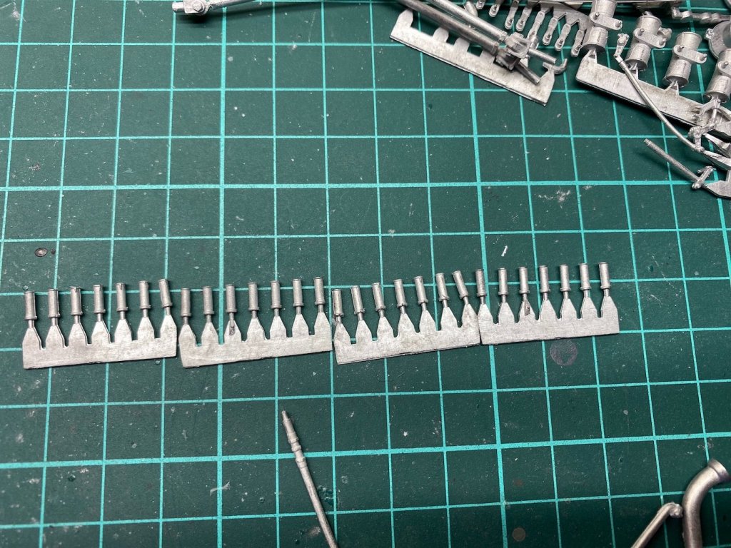

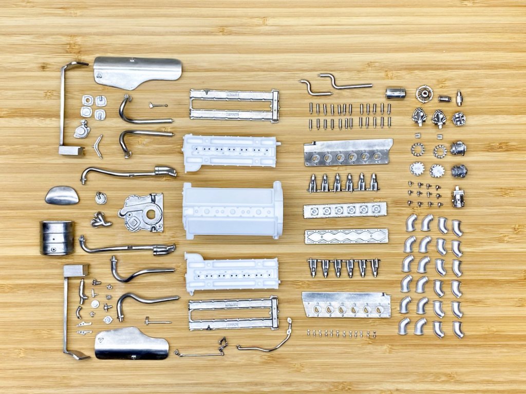

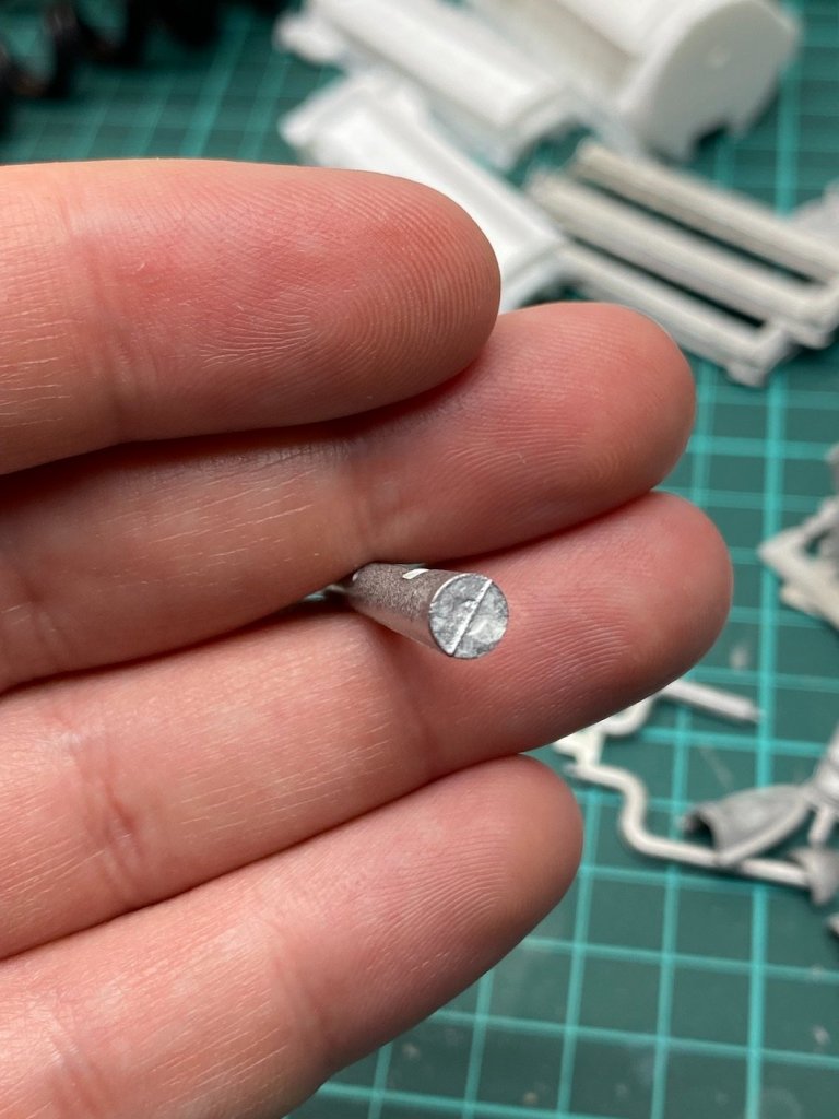

Популярный пост Andrey Labuzov 6544 Опубликовано 15 May 2023, 12:31:24 Автор Популярный пост Жалоба Поделиться Опубликовано 15 May 2023, 12:31:24 (изменено) Не прошло и полгода, как я вплотную занялся моделью Начать решил, как всегда, с двигателя, поскольку в таких моделях он - самый трудоёмкий, в плане количества запчастей, и, в то же время, наименее рискованный этап. Деталей в двигателе оказалось целых 135, и это не считая травла, проводов, трубок, болтиков и прочего. Качество отливки металлических деталей, традиционно, так себе - швы на всех, даже самых мелких деталях, непролитые отверстия, много очень мелких деталей и прочее. Дело это грязное и неэстетичное, как пластик ) В этом наборе (и втором, параллельном) все свечи (а также форсунки, фитинги и прочая мелочь) даны отдельными деталями. И всё это нужно обработать, отполировать, просверлить... Японское качество замногоденег. Это выхлоп, если кто не понял ) Так что, всю последнюю неделю я как не в себя шлифовал, сверлил, полировал и всё прочее. В итоге, получилась вот такая кучка деталей. Особенно я "оценил" подложенную производителем свинью в виде впускных дудок из двух половинок (на фото в правом нижнем углу). Каждую из них теперь придётся паять, чем и займусь в ближайшие дни. Изменено 15 May 2023, 16:33:58 пользователем Andrey Labuzov 12 Ссылка на сообщение Поделиться на другие сайты
