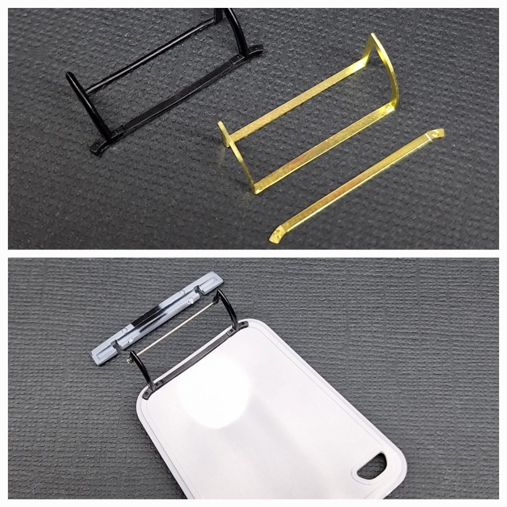

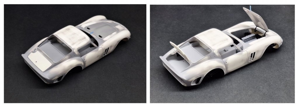

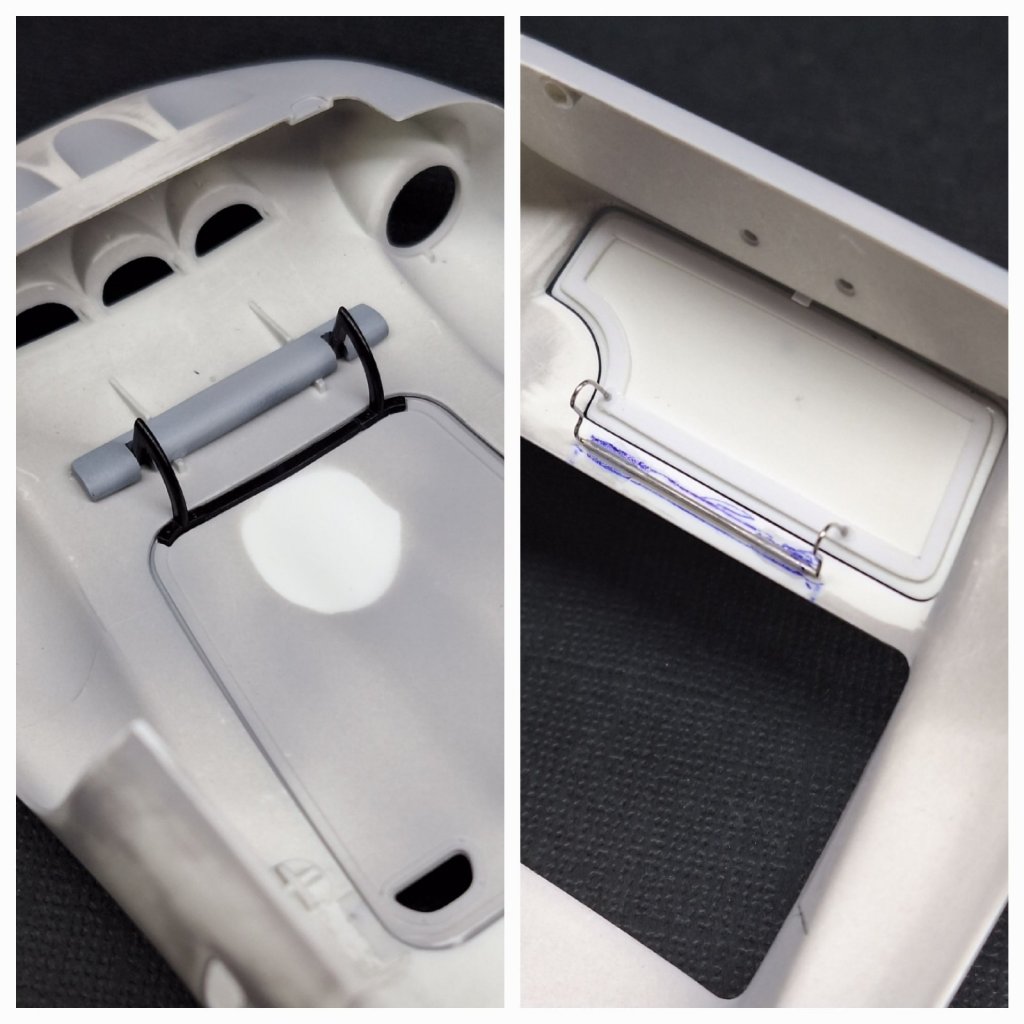

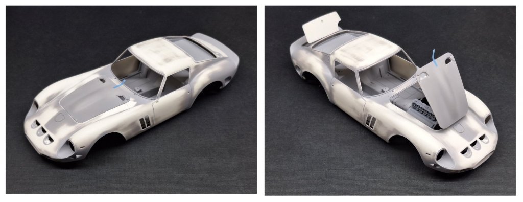

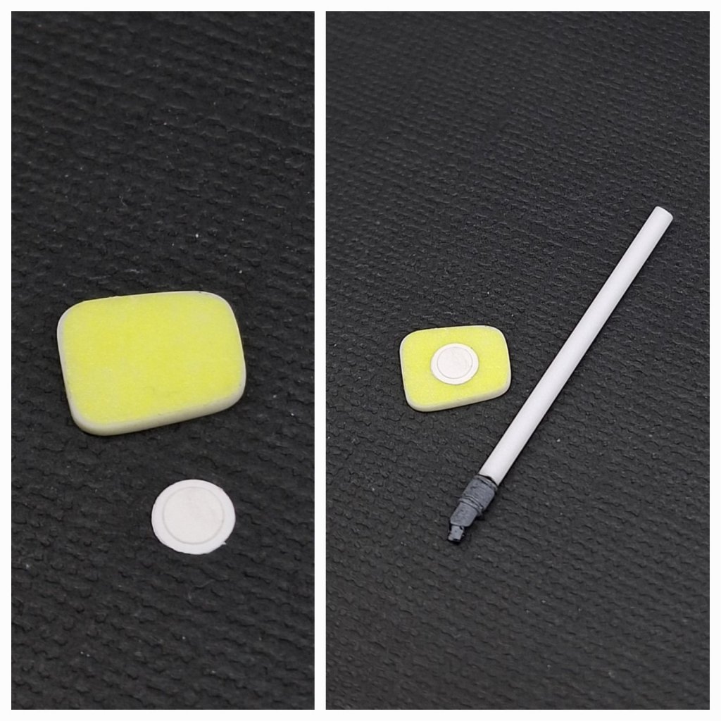

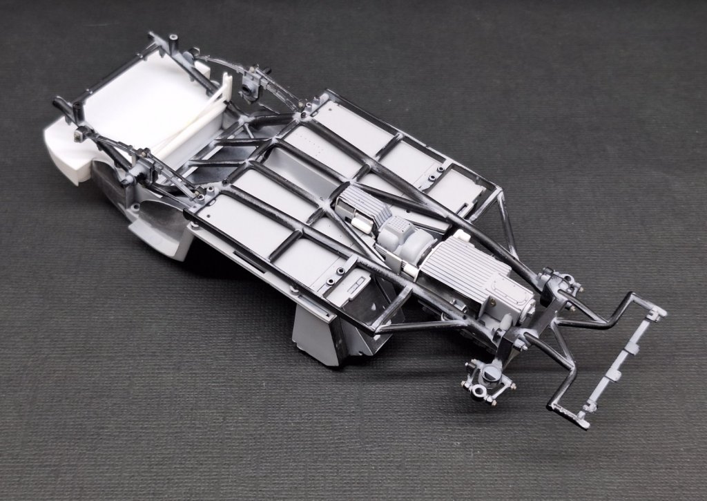

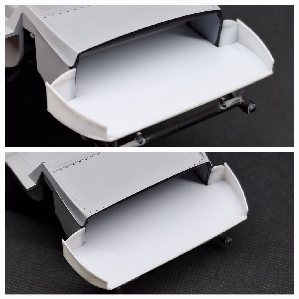

Популярный пост Maakc 1724 Опубликовано 27 Nov 2023, 16:50:00 Автор Популярный пост Жалоба Поделиться Опубликовано 27 Nov 2023, 16:50:00 (изменено) Всем привет. Процесса немного, но он есть. До покраски стараюсь все предусмотреть, учесть и выставить. На сегодня имеем следующее. Доработаны изготовлены механизмы открытия капота и багажника. Я собираю с допами от ХД, но к сожалению их механизм капота меня не устроил. Было решено использовать Фуджимовский, но с частичной заменой пластика на иглу от шприца. Именно за счет нее будет происходить открытие капота, как себе это представляли в ХД предложив использовать плоское травление не понятно. Ну да ладно. На фото Фуджи и ХД, а ниже, моя версия. Вид снизу А так все выглядит в закрытом и открытом состоянии. Накидал из пластика окончательный вариант багажника. С ним пришлось повозиться. Очень мало места и неудобно. Тут использовал 0,3мм пластик, все предварительно делал из картона. Дизайн петель тоже пришлось поменять, ибо прежний вариант при более точном рассмотрение оказался бесполезен. Конечно все будет облагорожено, на фото рабочий вариант. Вид снизу. Заднее стекло пришлось уменьшить по краям на пару миллиметров. Во-первых, механизм багажника не давал встать на место, а во-вторых емкость в салоне, похожая на бак, которую не сделала Фуджими, но сделал я. Что это точно, я не знаю. Дополнительный под бензин или может для масла, охлаждать редуктор? Так выглядит стекло на месте. А так бак, который я высмотрел на этом фото. Мои потуги. Скрещены трубка бака из кита и 2мм пластиковая трубка. Сам бак тоже из пластика 1,4мм вроде, а кружочки из пластиковой бумаги. Это итог на месте. Из основного все. Еще чуть болтиков там-сям. Пилим, режем, сверлим. И доработанный внешний вид редуктора. На сегодня все, спасибо за внимание. Изменено 27 Nov 2023, 17:08:55 пользователем Maakc 25 Ссылка на сообщение Поделиться на другие сайты

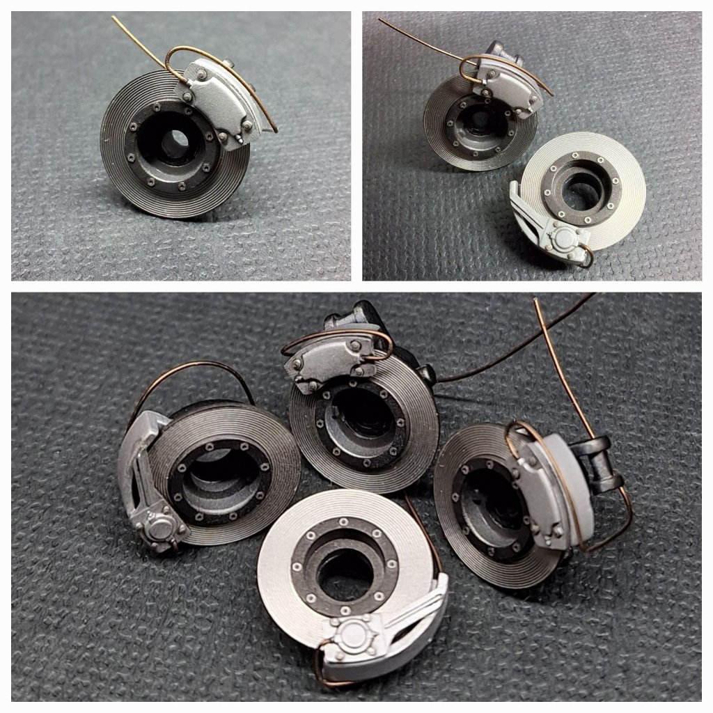

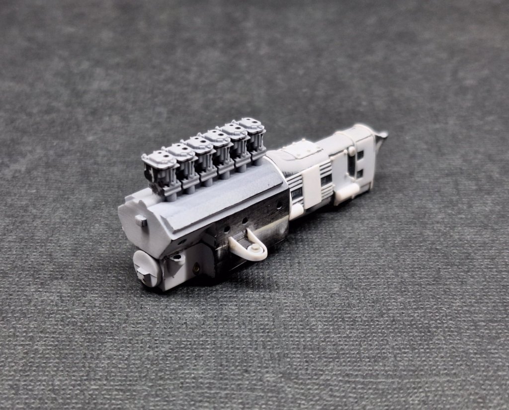

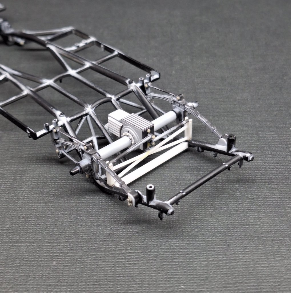

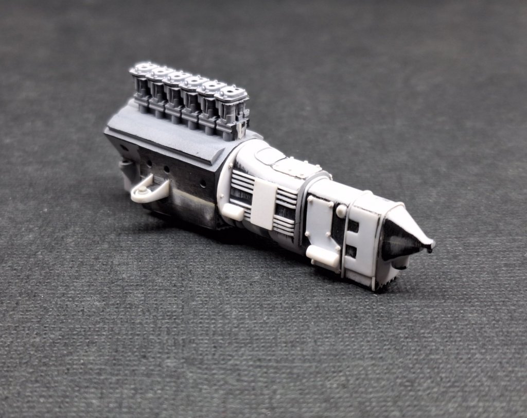

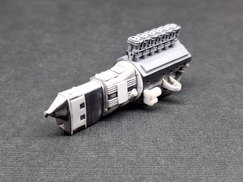

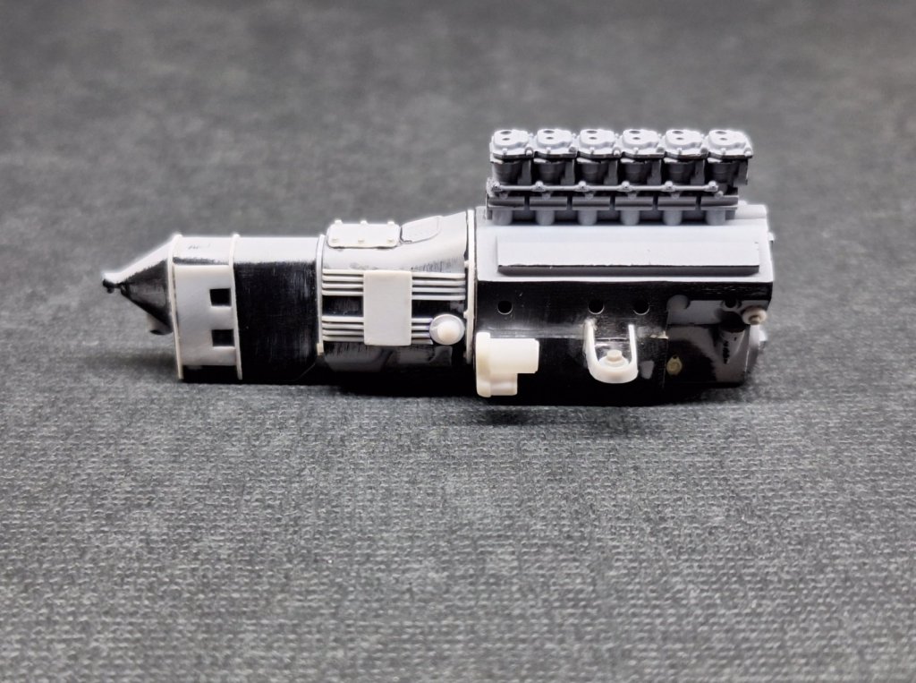

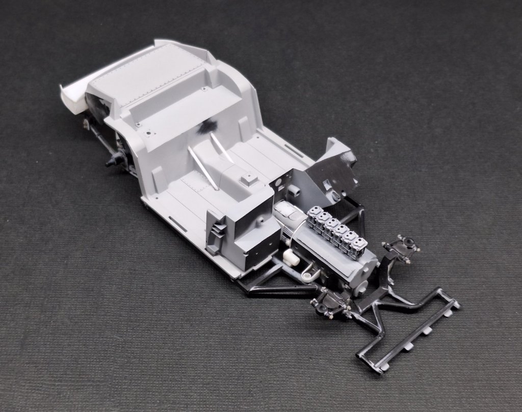

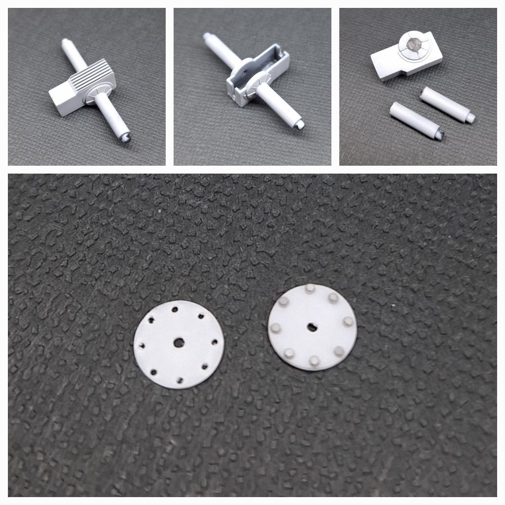

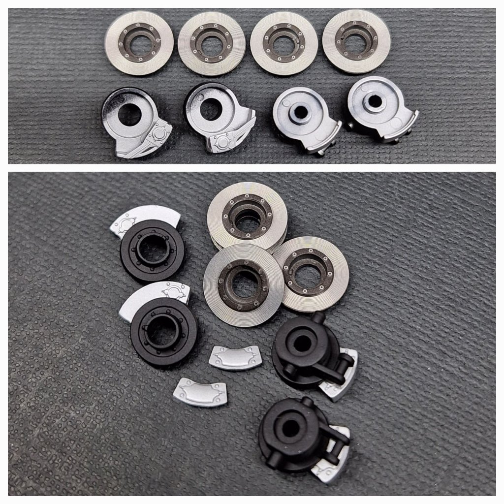

Популярный пост Maakc 1724 Опубликовано 6 Dec 2023, 12:44:44 Автор Популярный пост Жалоба Поделиться Опубликовано 6 Dec 2023, 12:44:44 Небольшое обновление. Собрал и покрасил тормозные механизмы. Свое место заняли травленые накладки на диски. Суппорта дополнил медной проволокой и имитацией болтов. Так все выглядело после покраски. Это итоговый вариант Так же уделил внимание двигателю. Конечно производитель дал абсолютно убогое подобие того, что ставил Феррари в свои автомобили. "На отвали" выполнено все, ДВС, КПП, опоры, их расположение и тд. Но ничего не поделать, работаю с тем что есть. Здесь все без перепилов, шпаклевок и глубоких переживаний. Решил придать объем/рельеф и болтики. Все лучше чем было. Прикинул по месту Пока все. 17 Ссылка на сообщение Поделиться на другие сайты

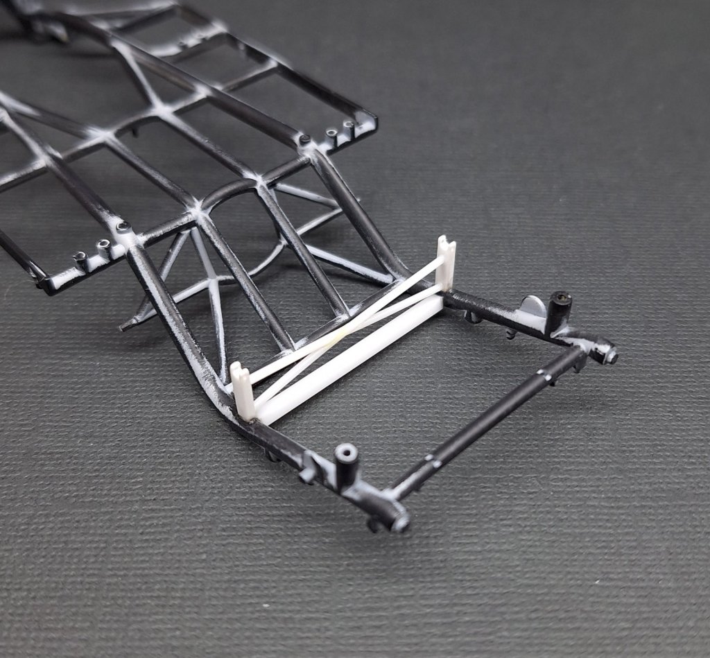

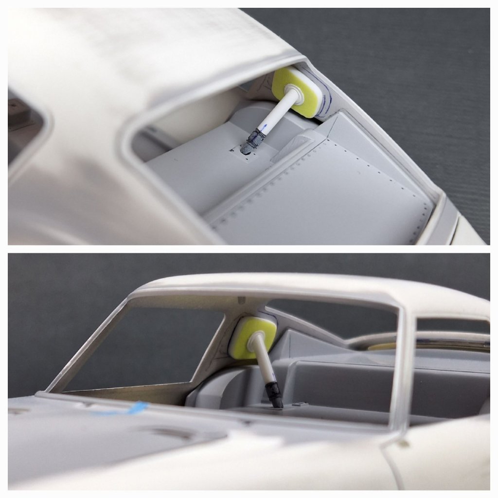

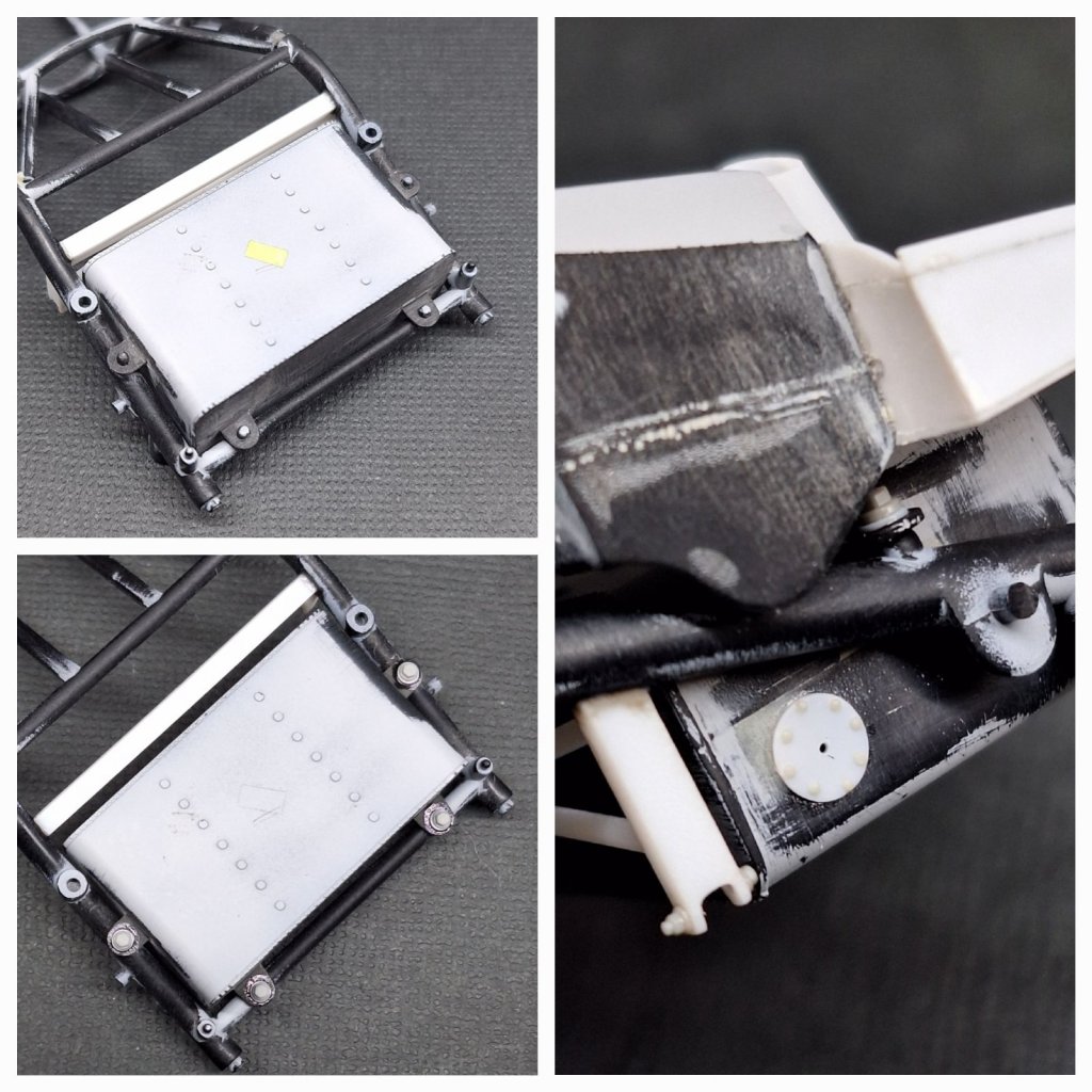

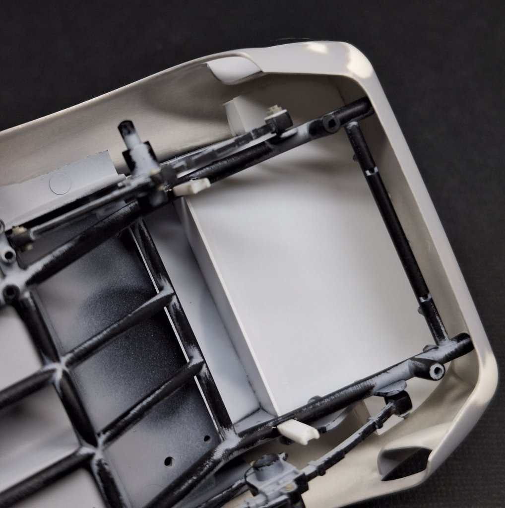

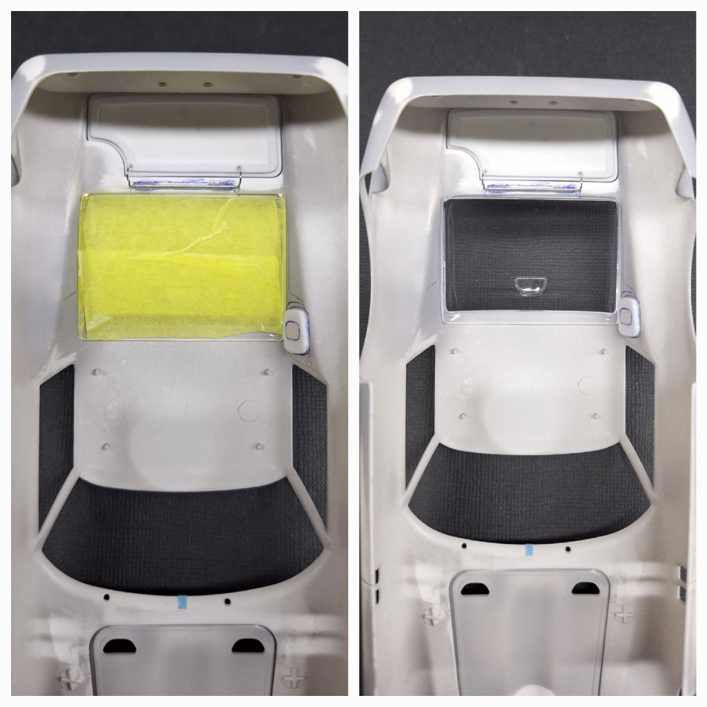

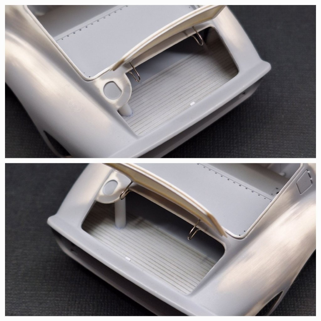

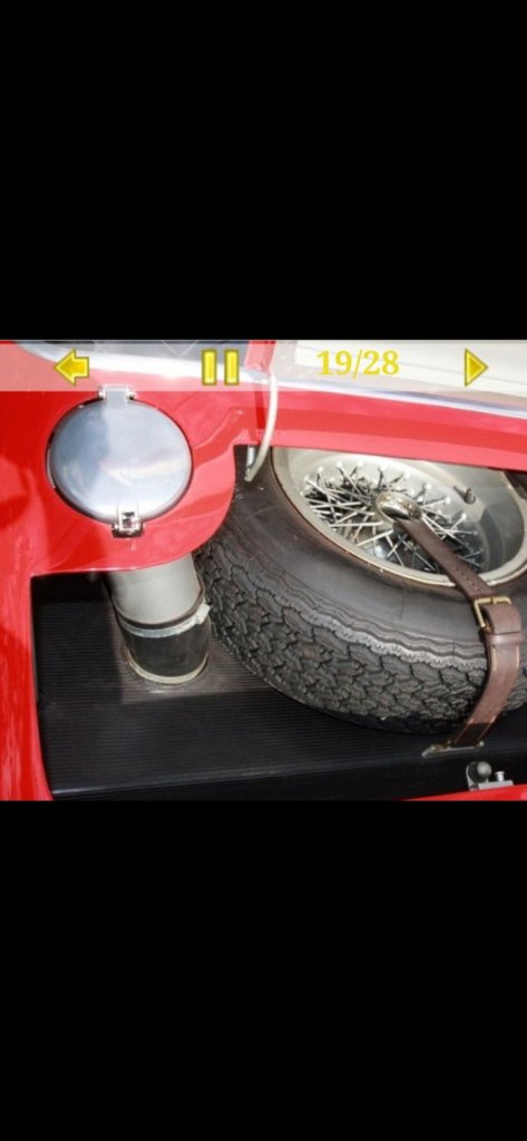

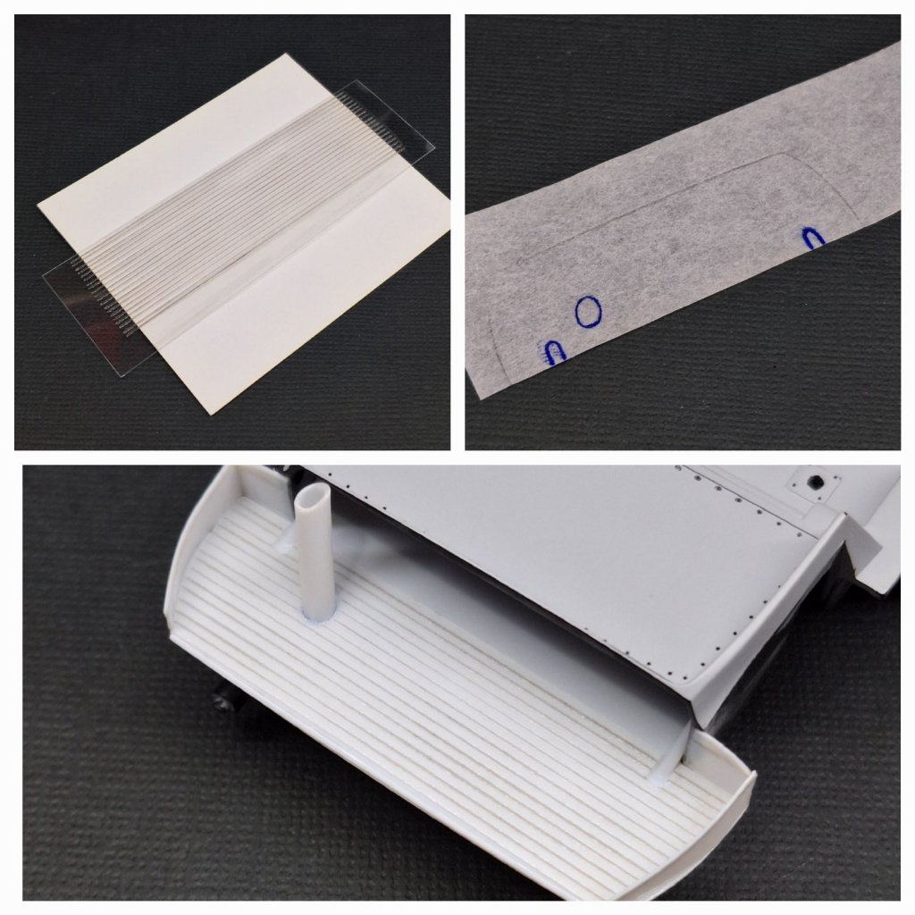

Популярный пост Maakc 1724 Опубликовано 10 Dec 2023, 11:46:40 Автор Популярный пост Жалоба Поделиться Опубликовано 10 Dec 2023, 11:46:40 (изменено) Всем привет. Разбавлю тишину своими мучениями) На бензобаке уменьшил толщину "ушей" крепления к раме и накидал болтиков. Из пластика сделал недостающий элемент для будущего топливопровода. Доделал внутри багажника усиление и "трубу" в бак от заливной горловины. В интернете встретил фото багажника с резиновым ковриком. Решил, что мне такое тоже надо. В ход пошёл 0,2мм прозрачный пластик, скрайбером нарезал расшивку, изготовил трафарет из скотча и вырезал. Получилось так. Ну и с накинутым кузовом. Чтобы пока закрыть тему с багажником сделал упор для крышки. Теперь до скорых встреч. Изменено 10 Dec 2023, 13:14:18 пользователем Maakc 17 Ссылка на сообщение Поделиться на другие сайты

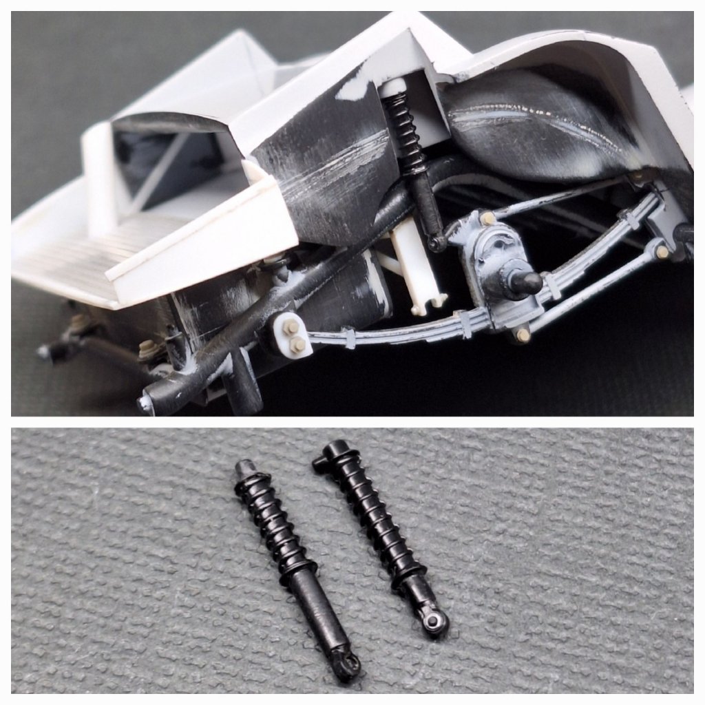

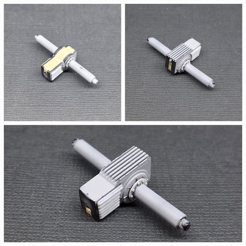

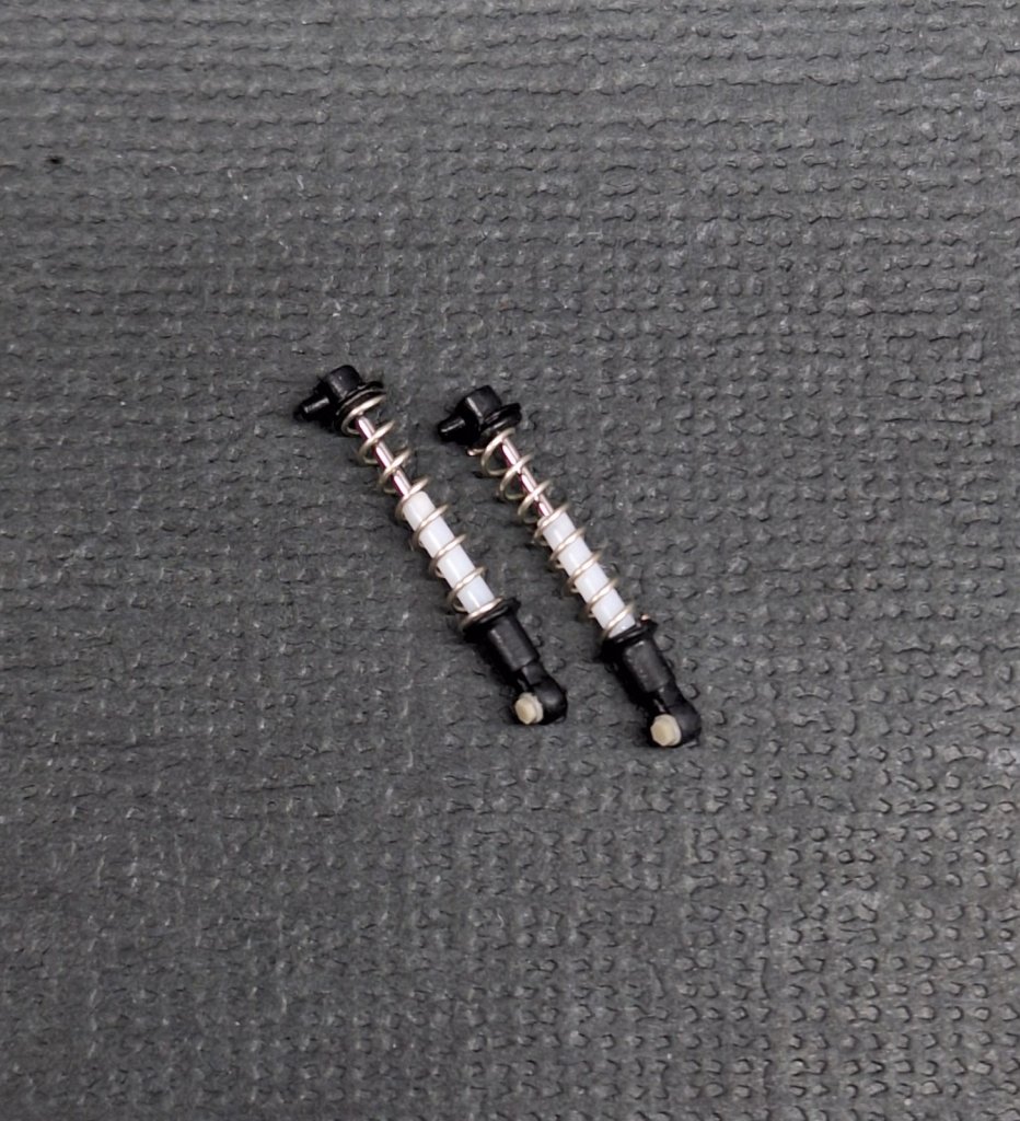

Популярный пост Maakc 1724 Опубликовано 11 Dec 2023, 07:18:37 Автор Популярный пост Жалоба Поделиться Опубликовано 11 Dec 2023, 07:18:37 Закончил работу над задним амортизаторами. Блин, какие же они маленькие. Это из коробки. Ну и мой вариант. 16 Ссылка на сообщение Поделиться на другие сайты
PETERSON 9981 Опубликовано 11 Dec 2023, 07:50:37 Жалоба Поделиться Опубликовано 11 Dec 2023, 07:50:37 (изменено) Новые аморты смотрятся круто, конечно. Изменено 11 Dec 2023, 07:54:43 пользователем PETERSON 1 Ссылка на сообщение Поделиться на другие сайты
Maakc 1724 Опубликовано 11 Dec 2023, 17:53:41 Автор Жалоба Поделиться Опубликовано 11 Dec 2023, 17:53:41 10 часов назад, PETERSON сказал: Новые аморты смотрятся круто, конечно. Спасибо, Миша! Ссылка на сообщение Поделиться на другие сайты
Andrey Labuzov 6541 Опубликовано 12 Dec 2023, 03:09:46 Жалоба Поделиться Опубликовано 12 Dec 2023, 03:09:46 В 10.12.2023 в 14:46, Maakc сказал: Чтобы пока закрыть тему с багажником сделал упор для крышки. А как сделана верхняя точка крепления упора? Та, которая на самой крышке. 1 Ссылка на сообщение Поделиться на другие сайты
Maakc 1724 Опубликовано 12 Dec 2023, 05:33:54 Автор Жалоба Поделиться Опубликовано 12 Dec 2023, 05:33:54 2 часа назад, Andrey Labuzov сказал: А как сделана верхняя точка крепления упора? Та, которая на самой крышке. Андрей, не понял тебя. Упор будет вставляться в отверстие в крышке. Его ещё не сверлил, поэтому держится на блютаке. Ты об этом? Ссылка на сообщение Поделиться на другие сайты
Andrey Labuzov 6541 Опубликовано 12 Dec 2023, 18:31:02 Жалоба Поделиться Опубликовано 12 Dec 2023, 18:31:02 12 часов назад, Maakc сказал: Андрей, не понял тебя. Упор будет вставляться в отверстие в крышке. Его ещё не сверлил, поэтому держится на блютаке. Ты об этом? А, понял. Я то подумал, что там сделан какой-то механизм складывания. 1 Ссылка на сообщение Поделиться на другие сайты

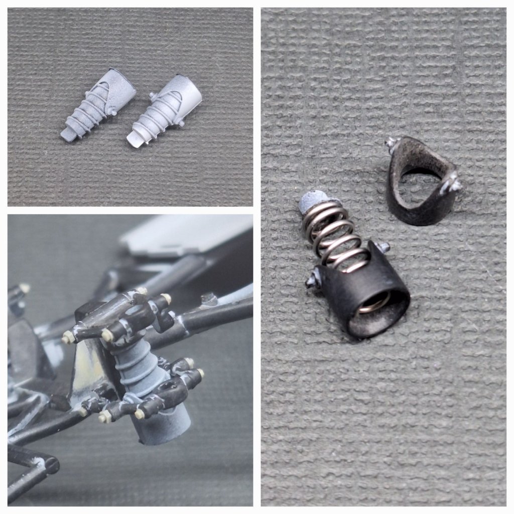

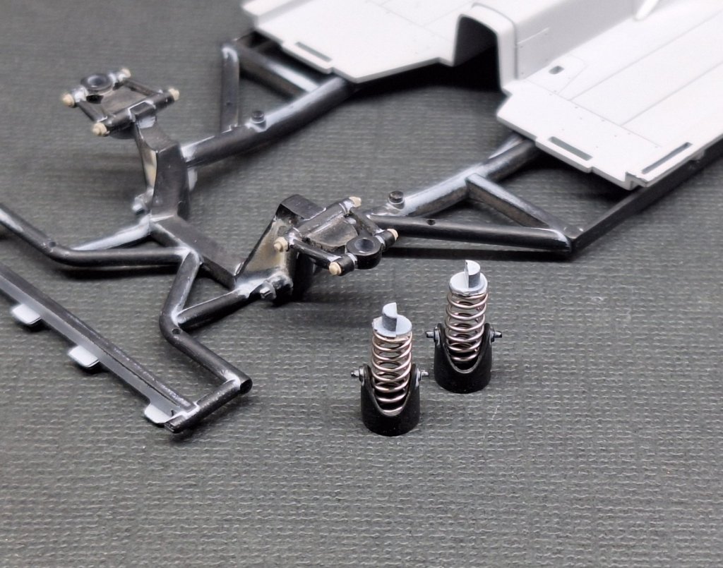

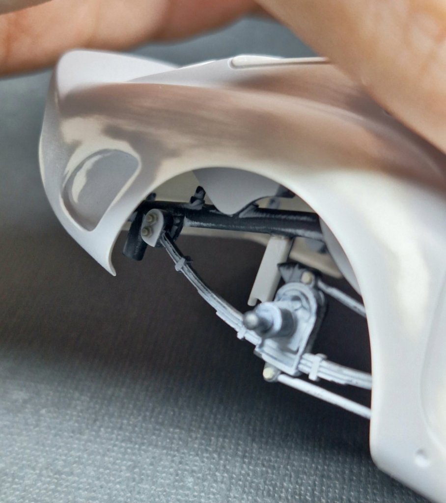

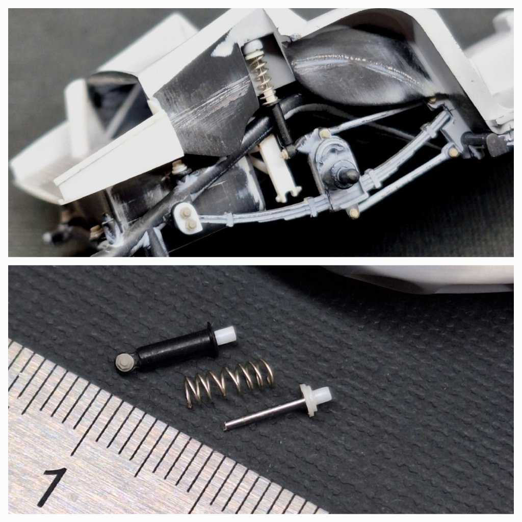

Популярный пост Maakc 1724 Опубликовано 15 Dec 2023, 19:56:24 Автор Популярный пост Жалоба Поделиться Опубликовано 15 Dec 2023, 19:56:24 (изменено) Покажу маленькое обновление. Задние амортизаторы были выше, сегодня переделал передние. Вот такие крохи получились. Пружины под передние рычаги "из коробки" выглядели совсем не очень. Пришлось попилить и поработать напильником. Ну и "близняшки". Изменено 15 Dec 2023, 19:58:07 пользователем Maakc 15 Ссылка на сообщение Поделиться на другие сайты
ADSanJ 384 Опубликовано 15 Dec 2023, 20:21:32 Жалоба Поделиться Опубликовано 15 Dec 2023, 20:21:32 Я очень давно хотел собрать такой кит. Нашел его, травление к нему и прочее все, смотря на такую сборку теперь даже открывать жалко, видя как можно его сделать. А из чего пружины? Для общего развития интересно. 1 Ссылка на сообщение Поделиться на другие сайты
Maakc 1724 Опубликовано 15 Dec 2023, 20:37:57 Автор Жалоба Поделиться Опубликовано 15 Dec 2023, 20:37:57 11 минут назад, ADSanJ сказал: Я очень давно хотел собрать такой кит. Нашел его, травление к нему и прочее все, смотря на такую сборку теперь даже открывать жалко, видя как можно его сделать. А из чего пружины? Для общего развития интересно. Спасибо! Автомобиль очень красивый, кит интересный, не прост, но однозначно собирается в удовольствие. Пружины которые на аммортизаторах накручены из 0,3мм проволоки для бисероплетения. А те, что под рычаги из 0,5мм припоя, он мягкий и требует нежного с собой обращения. 2 Ссылка на сообщение Поделиться на другие сайты

AeroMax 1233 Опубликовано 16 Dec 2023, 19:13:26 Жалоба Поделиться Опубликовано 16 Dec 2023, 19:13:26 22 часа назад, Maakc сказал: Пружины которые на аммортизаторах накручены из 0,3мм проволоки для бисероплетения. А те, что под рычаги из 0,5мм припоя, он мягкий и требует нежного с собой обращения. А под нагрузкой пружины не сомнутся? 1 Ссылка на сообщение Поделиться на другие сайты
