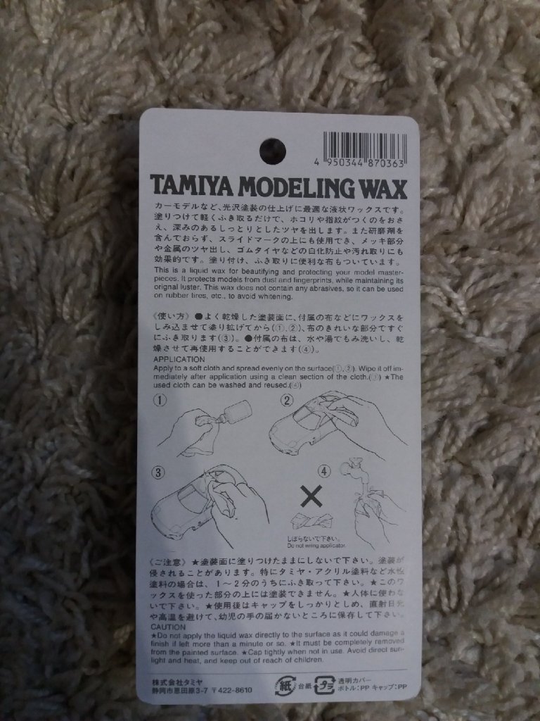

Dina 1001 Опубликовано 8 Feb 2020, 10:53:46 Жалоба Поделиться Опубликовано 8 Feb 2020, 10:53:46 Всем привет. Не знала, где лучше задать свой вопрос, нашла вроде более-менее подходящую тему. Собственно, вопрос какой. Приобрела modelling wax от тамии и не совсем понимаю, на каком этапе его лучше использовать: уже на полностью готовой модели, либо после полировки кузова? На упаковке вроде второй вариант изображен, но смущает тогда момент, кузов после этого мыть нужно, чтобы потом без проблем накрасить те же молдинги? А ведь он и смыться водой может и тогда весь эффект коту под хвост. Прилагаю инструкцию, английский знаю, но что-то совсем запуталась. Ссылка на сообщение Поделиться на другие сайты
Мегакрис 846 Опубликовано 8 Feb 2020, 10:57:53 Жалоба Поделиться Опубликовано 8 Feb 2020, 10:57:53 @Dina Дина, это воск, наносится на полностью готовую модель и тряпочкой натирается. Ссылка на сообщение Поделиться на другие сайты
Dina 1001 Опубликовано 8 Feb 2020, 11:05:22 Жалоба Поделиться Опубликовано 8 Feb 2020, 11:05:22 @Мегакрис спасибо за ответ! Ссылка на сообщение Поделиться на другие сайты
PETERSON 10534 Опубликовано 8 Feb 2020, 19:28:25 Жалоба Поделиться Опубликовано 8 Feb 2020, 19:28:25 @Dina Это финишный защитный воск. http://forum.autoinscale.com/viewtopic.php?id=277 Ссылка на сообщение Поделиться на другие сайты
RBPencil 2659 Опубликовано 8 Feb 2020, 19:43:22 Жалоба Поделиться Опубликовано 8 Feb 2020, 19:43:22 @Dina Он к слову придает дополнительно блеск (глубину) после натирания. Я обычно наношу на готовую модель, теперь стал и на стекла (Сергей @kottoff дал такой совет один раз), он более прозрачными становятся. Ссылка на сообщение Поделиться на другие сайты
Tolibass 7404 Опубликовано 8 Feb 2020, 19:44:06 Жалоба Поделиться Опубликовано 8 Feb 2020, 19:44:06 Он вроде как у многих есть, но однозначного мнения нет, и выходит что те кто пользовался, все воспринимают его по разному. Единственный способ, если он уже есть самому пробовать и делать выводы. 1 Ссылка на сообщение Поделиться на другие сайты
PETERSON 10534 Опубликовано 8 Feb 2020, 21:04:48 Жалоба Поделиться Опубликовано 8 Feb 2020, 21:04:48 1 час назад, Tolibass сказал: все воспринимают его по разному Воспринимают, может, по-разному, но предназначение у него одно - придание дополнительного блеска и защитных свойств готовой отполированной поверхности. Ссылка на сообщение Поделиться на другие сайты
Dina 1001 Опубликовано 9 Feb 2020, 13:32:36 Жалоба Поделиться Опубликовано 9 Feb 2020, 13:32:36 (изменено) @RBPencil я вот почему-то опасаюсь, молдинги накрашенные не постарадают после него? Он полностью втирается или, так же как полироли, имеет свойство забиваться в расшивку и прочие углубления? Дико извиняюсь, если задаю глупые вопросы Изменено 9 Feb 2020, 13:37:20 пользователем Dina Ссылка на сообщение Поделиться на другие сайты
RBPencil 2659 Опубликовано 9 Feb 2020, 14:38:48 Жалоба Поделиться Опубликовано 9 Feb 2020, 14:38:48 1 час назад, Dina сказал: @RBPencil я вот почему-то опасаюсь, молдинги накрашенные не постарадают после него? Он полностью втирается или, так же как полироли, имеет свойство забиваться в расшивку и прочие углубления? Дико извиняюсь, если задаю глупые вопросы Смотря чем покрашены молдинги. Ну не заметил что она забивается, так как она прозрачна при втирании/натирании Ссылка на сообщение Поделиться на другие сайты
Dina 1001 Опубликовано 10 Feb 2020, 13:19:37 Жалоба Поделиться Опубликовано 10 Feb 2020, 13:19:37 @RBPencil спасибо за ответ, буду пробовать) Ссылка на сообщение Поделиться на другие сайты
