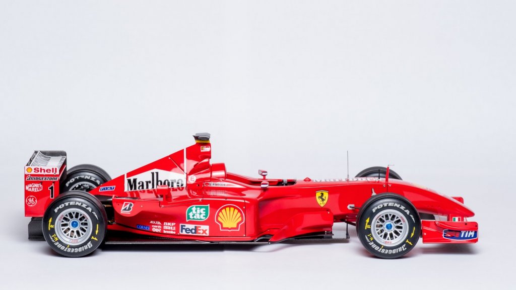

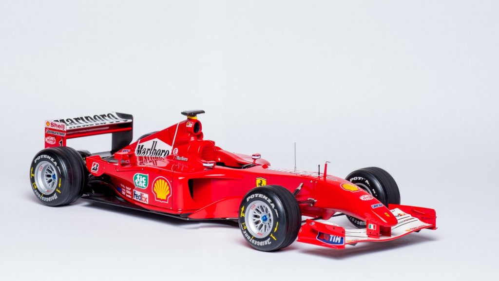

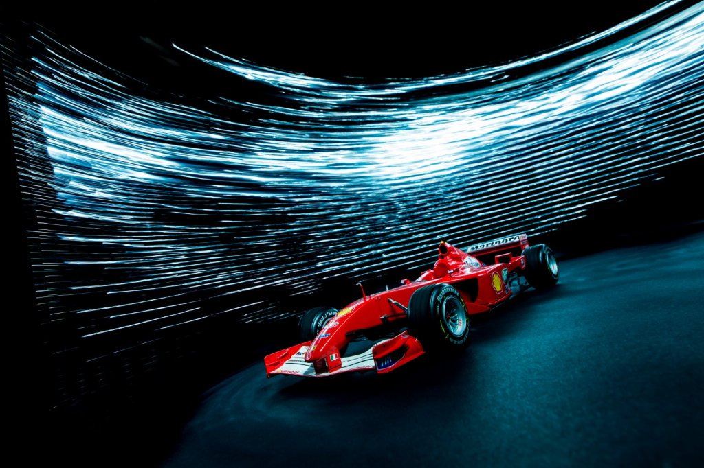

Популярный пост Scale Motorsport 1050 Опубликовано 30 Oct 2019, 15:22:17 Популярный пост Жалоба Поделиться Опубликовано 30 Oct 2019, 15:22:17 (изменено) Представляю Вашему вниманию Ferrari F2001 Михаэля Шумахера версии Гран При Японии 2001 года Ссылка на WIP Краски: TS49 и TS26 (на антикрыльях) Лак: 2K Mobihel MS Из дополнений были использованы: табачные декали Tabu Design карбоновые декали Scale Motorsport набор ремней и пряжек для моделей F1 от Tamiya набор антенн для Ferrari F2000 / F2001 от Top Studio набор заклепок / болтов от Top Studio Так же самостоятельно было изготовлено: металлические скобы крепления рычагов передней подвески недостающая пряжка пятиточечного ремня ветровое стекло из более тонкого упаковочного пластика приводные валы из латуни Из минусов - проблема с отслаивающимся лаком преследовала меня на протяжении всей сборки, а также осталась недостаточно хорошая стыковка обтекателя двигателя с днищем. Но несмотря на всё это сам Михаэль решил быстренько выздороветь и обкатать старую подругу Изменено 31 Oct 2019, 17:18:57 пользователем Super_Sych 25 Ссылка на сообщение Поделиться на другие сайты

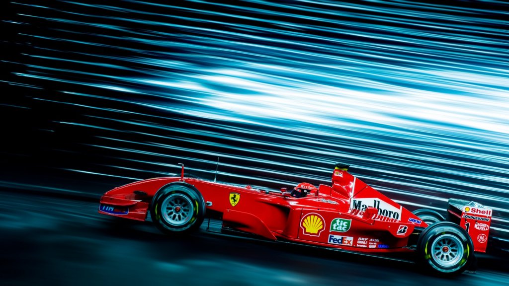

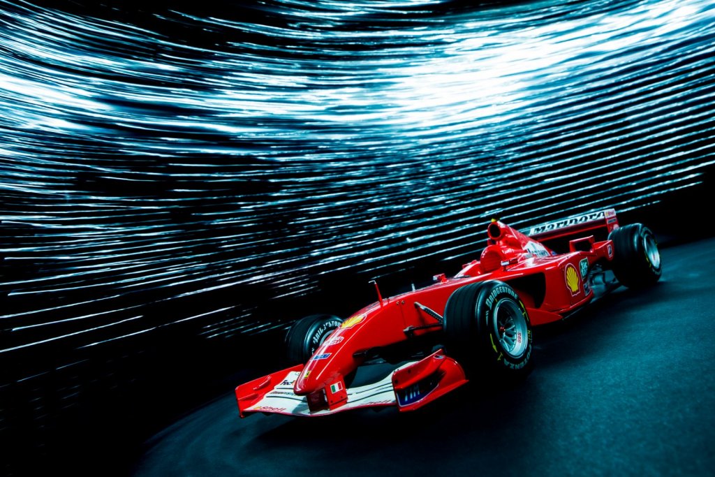

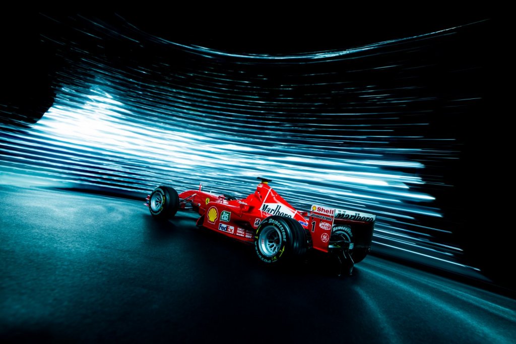

cuba_13 3531 Опубликовано 30 Oct 2019, 17:24:31 Жалоба Поделиться Опубликовано 30 Oct 2019, 17:24:31 Космос! Как крайние фото с лучами делались? 1 Ссылка на сообщение Поделиться на другие сайты
Популярный пост Scale Motorsport 1050 Опубликовано 30 Oct 2019, 17:43:00 Автор Популярный пост Жалоба Поделиться Опубликовано 30 Oct 2019, 17:43:00 @cuba_13 штатив, выдержка 2,5 секунды, темнота, фольгированный почтовый конверт с пупырками внутри. Вспышкой телефона светим на конверт и водим его вокруг модели - получается такой эффект 5 Ссылка на сообщение Поделиться на другие сайты

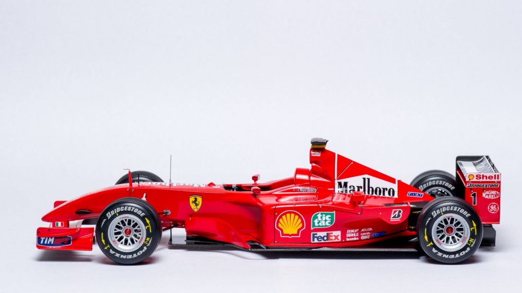

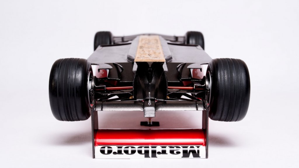

Anthony 1640 Опубликовано 30 Oct 2019, 18:18:42 Жалоба Поделиться Опубликовано 30 Oct 2019, 18:18:42 А что, симпатично получилось. Вот только задние колеса у тебя похоже на места не сели до конца, отсюда вынос шире чем нужно и развал немного не такой. А в основном молодец. 1 Ссылка на сообщение Поделиться на другие сайты

Scale Motorsport 1050 Опубликовано 30 Oct 2019, 19:04:37 Автор Жалоба Поделиться Опубликовано 30 Oct 2019, 19:04:37 @Anthony хм, очень может быть, у меня чуть торчат кожухи тормозов из-под дисков, но дальше уже никак не лезут, видимо лака перелил маленько. Спасибо @RedCeres Михаил, спасибо! Даешь больше F1 в массы! @MAXIM.GRK Максим, спасибо большое! Ссылка на сообщение Поделиться на другие сайты

Scale Motorsport 1050 Опубликовано 31 Oct 2019, 10:34:09 Автор Жалоба Поделиться Опубликовано 31 Oct 2019, 10:34:09 @4auka @Tolibass @valek @boxer Парни, спасибо огромное! Убил три дня на фотки Рад, что всем понравились! Шумми все заценили? Ссылка на сообщение Поделиться на другие сайты
PETERSON 9874 Опубликовано 31 Oct 2019, 15:21:06 Жалоба Поделиться Опубликовано 31 Oct 2019, 15:21:06 4 часа назад, Super_Sych сказал: Шумми все заценили? За это отдельное спасибо! Эта фотография зацепила в особенности. Ещё и вращающиеся колёса зафотошопил. Молодчина! 2 Ссылка на сообщение Поделиться на другие сайты
Scale Motorsport 1050 Опубликовано 31 Oct 2019, 15:59:07 Автор Жалоба Поделиться Опубликовано 31 Oct 2019, 15:59:07 @PETERSON я старался, Миш! Ну я подумал, что грех такой фотке быть статичной 1 Ссылка на сообщение Поделиться на другие сайты
